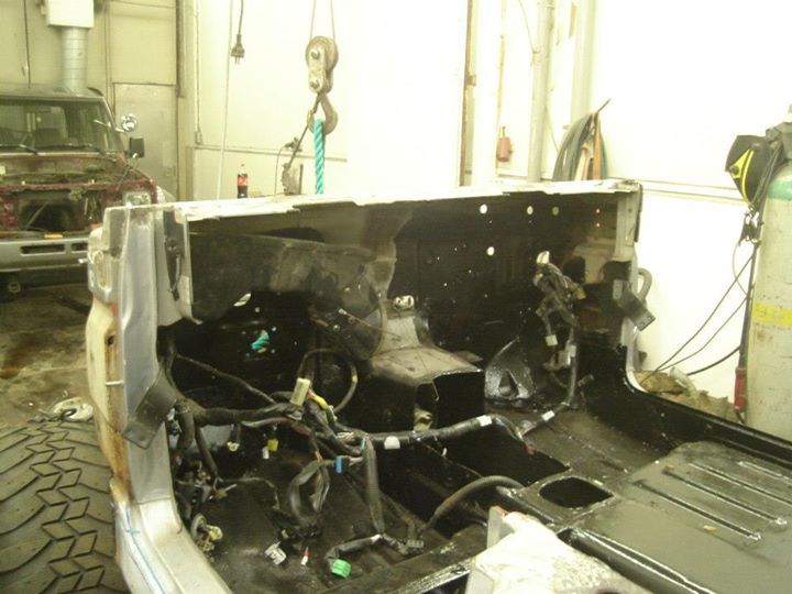

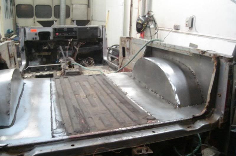

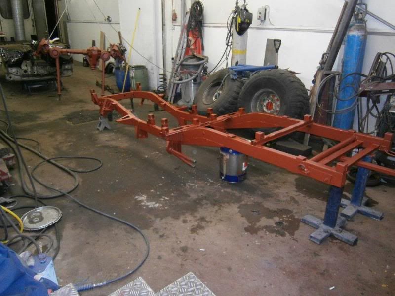

Sælir félagar. síðasta vor eignaðist ég "ónýta"súkku sem að ég ákvað að bjarga. Hér er afraksturinn svona til gamans :)

Já sæll, það þarf alvöru hreðjar í svona verkefni! Ótrúlega lítið af original járni í þessari skúffu :)
Til hamingju með flott verkefni, hvað varstu lengi að þessu?

Þetta er komið langt út fyrir að vera ryðbæting ....ekkert smá flott hjá þér

Má eiginlega segja að þú hafir bara skellt þér í að smíða súkku frá grunni, glæsilegt

sælir og blessaðir félagar. gaman að lesa svona jákvæð komment (ekki algild regla á íslenskum spjallborðum) ! :) Startari, jú ég keypti þessa þar sem hún var buin að liggja inni í skúr á húsavík í nokkur ár. Body á hliðinni við hliðina á grindinni. Elli ofur. ég var uþb 3 mánuði að smíða. með hléum. gerðist mest fyrsta mánuðinn svo var bara dagvinnan mín að tefja mig alveg djöfullega. ég byrjaði á henni um síðustu áramót og hún var komin út, fullsmíðuð og með fulla skoðun í apríl :) Og Haffi.. Hárrétt hjá þer ;) þetta er rocky mælaborð.. Strangt til tekið er þessi súkka svona ... 1985 suzuki body og grind.. Hásingar undan gömlum rocky (hásingarbíl fr og aft) 4:10 drif. Diskalás að aftan og "telwin" að framan. Toyota LC 80 afturgormar að framan. Heimasmíðaðar stífur. Artic trucks gormar að aftan og heimasm. stífur Ranco 5000 demparar hringinn. 6 punkta grindartengt veltibúr. 1995 Daihatsu rocky 2.8 TDI motor, kassi, millikassi. rafkerfi, eldsneytiskerfi, innrétting, oliutankur. Allt nýtt í báðum hásingum. legur, endar, fóðringar. Nýjir handbr. barkar. Rocky mælaborðið stytt þangað til það passaði inn í súkku :) allir mælar, forhitun og tilheyrandi virkar eins og það á að gera. hendi hér með videoi af fyrstu gangsetningu :) ath þetta er algerlega fyrsta prufa... aldei verið reynt að starta fyrr enþarna. https://www.facebook.com/photo.php?v=10 ... =3&theater

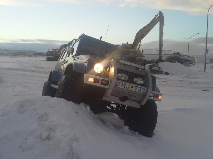

Nýjar síðan áðan :) svo bara úrhleypibúnaðurinn og gps-inn í á þriðjudag :)

afrakstur gærdagsins og dagsins í dag :)
Þá fer maður að verða þokkalega upplýstur um viðburði komandi kvölda og nátta :)
Já og svo er maður steinhættur út nema þá til að míga eða moka :)

Hvernig ljós eru þetta sem lýsa upp hjólin? mun ekki steinkast frá dekkjunum eyðileggja þau?

þetta eru vatns og höggvarðar díóður.. Þær EIGA að þola þetta... þangað til annað kemur í ljós. :)

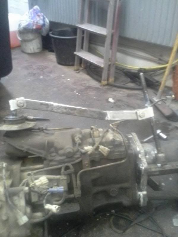

jæja.. búinn að fara nokkrar ferðir undanfarnar vikur. Hefur gengið alltof vandræðalítið fyrir sig og síðustu 3 hafa verið vandræðalausar :) og ég er eiginlega alveg í vandræðum með mig, hún stendur bara klár úti á plani full af olíu og ég veit ekkert hvað ég á að skrúfa :( þannig að frekar en að gera ekki neitt þá sleit ég úr henni kassann áðan og hann er á leiðinni fram í árteig í vikunni og þeir ætla að smíða millistút og hulsur og skeita saman fyrir mig 2 kössum :) Image

Jæja. Þá er smá vetrardund búið :) Sleit úr henni gírkassann og fór með til snillinganna í árteig. Þeir smíðuðu millistút og hulsu þannig ég gæti sett 2 kassa saman. er búinn að vera að dunda við þetta síðustu daga og fór út og prófaði áðan.
er kominn með hlutfallið 1:228 í fyrsta/fyrsta og lága . Hel ánægður með það :)
Smá video hérna neðst af fyrstu prufu :)
