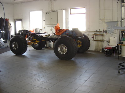

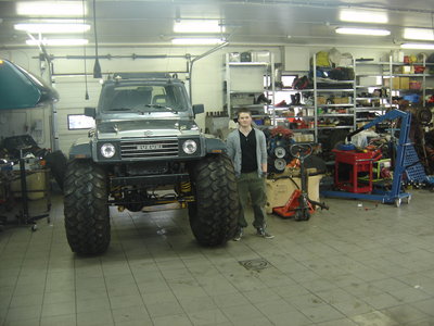

Sælir félagar nú er ég kominn í samband og við getum haldið áfram að breita foxinum. Svona til útskýringa þá er 5 cm bodílyft í bílnum. Afturhásingin var færð aftur um 40 cm og framhásingin eins mikið fram og hægt er án þess að lengja grindina. Bíllinn tekur vel 44" dekk leggur vel á og fjaðrar eðlilega eða um 20 cm í púða sem er nokkuð mikið. Á 49" sem er undir honum núna er hægt að beygja slatta og fjaðra sirka 10 cm áður en hann lemur upp í brettin. Á morgun ætla ég að hleypa úr dekkunum og athuga hvort hann nái að bæla þau. Þessi dekk verða ekki undir þessum bíl í framtíðinni þau eru allt of stíf og kramið ekki nógu sterkt. Þetta var nú bara gert því ég hafði einhverntíman látið þetta út úr mér við félagana að það væri gaman að setja sukkuna á 49"og þeir sögðu að þetta væri ekki hægt og varð ég því að gera þetta. Gaman að eiga mynd af sukku á svona dekkum og sýna hversu lítið mál er að breita Sukku á 49" dekk. Aðal vandamálið við þessa breitingu, er að ég kemst ekki upp í sukkuna hvernig sem ég reyni og konan vill ekki lengur fara á fjórar fætur svo ég geti stigið upp á bakið á henni og kvartar yfir því að ég sé orðin of þungur ég er samt búinn að léttast um 20 kg og er kominn niður í 130kg skil bara ekkert í henni. kveðja Guðni

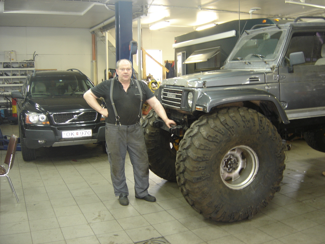

Takk fyrir það en ætli þetta sé ekki eina svona sukkan í heiminum á þessum dekkum og með milligír og toyota hásingar V6 ford 5 gíra og dana 300
