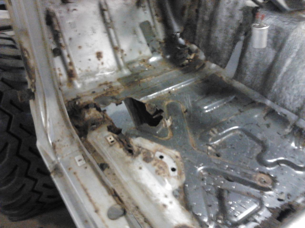

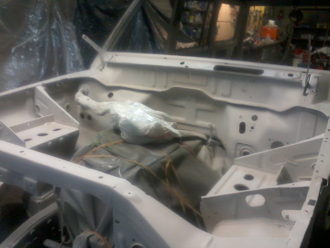

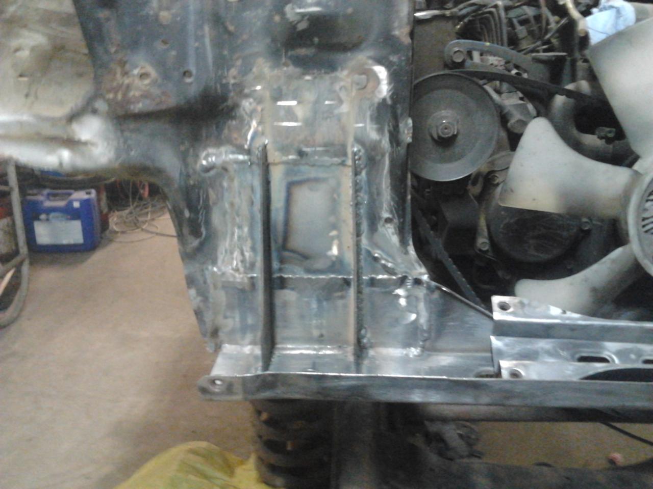

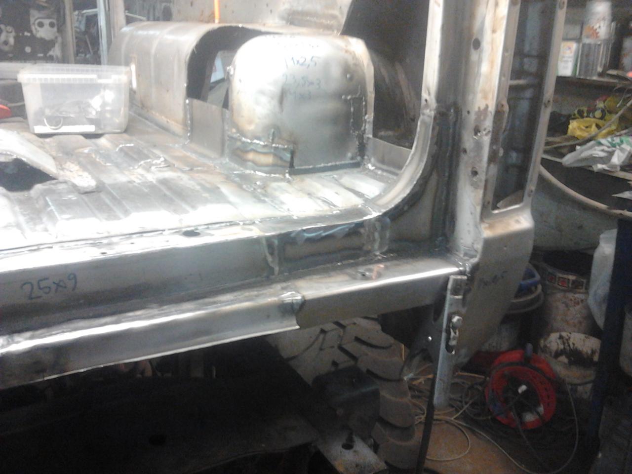

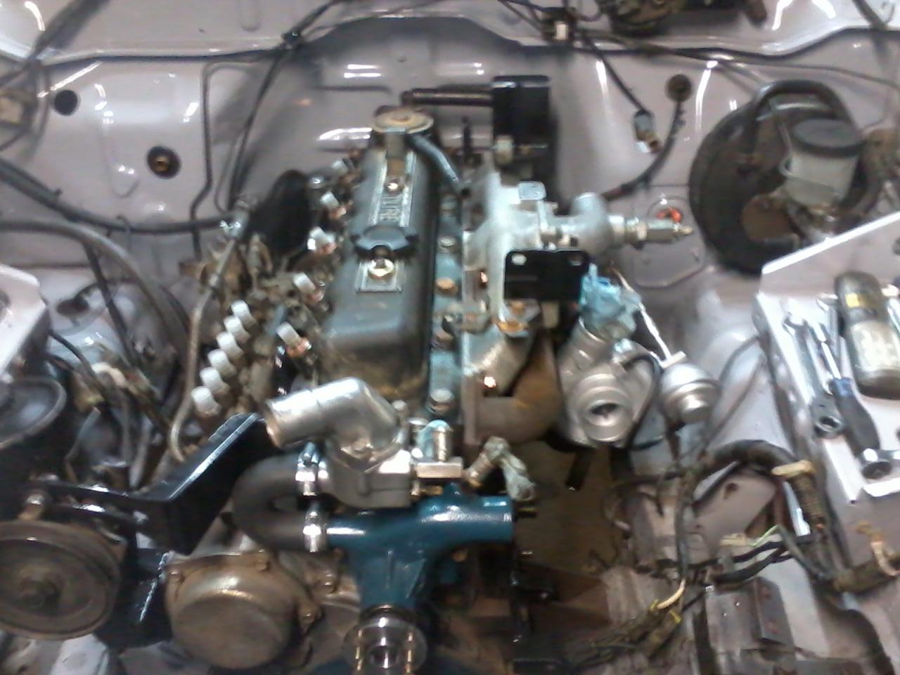

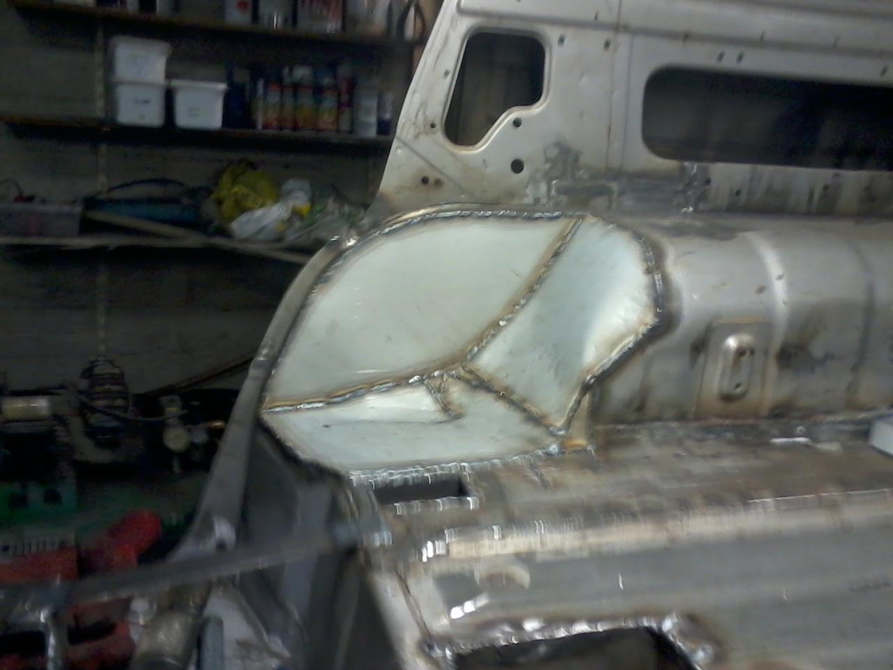

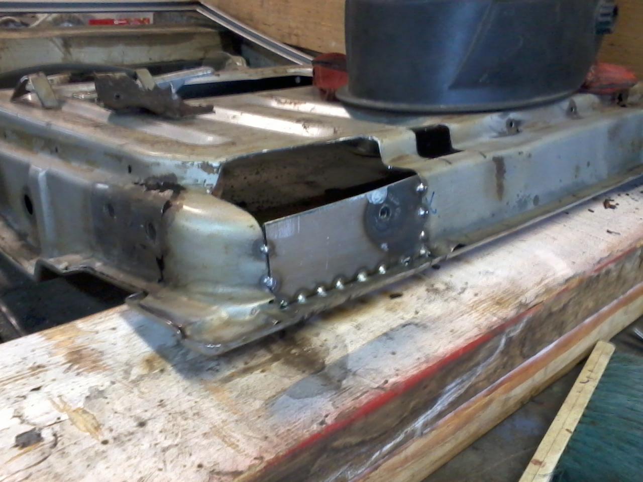

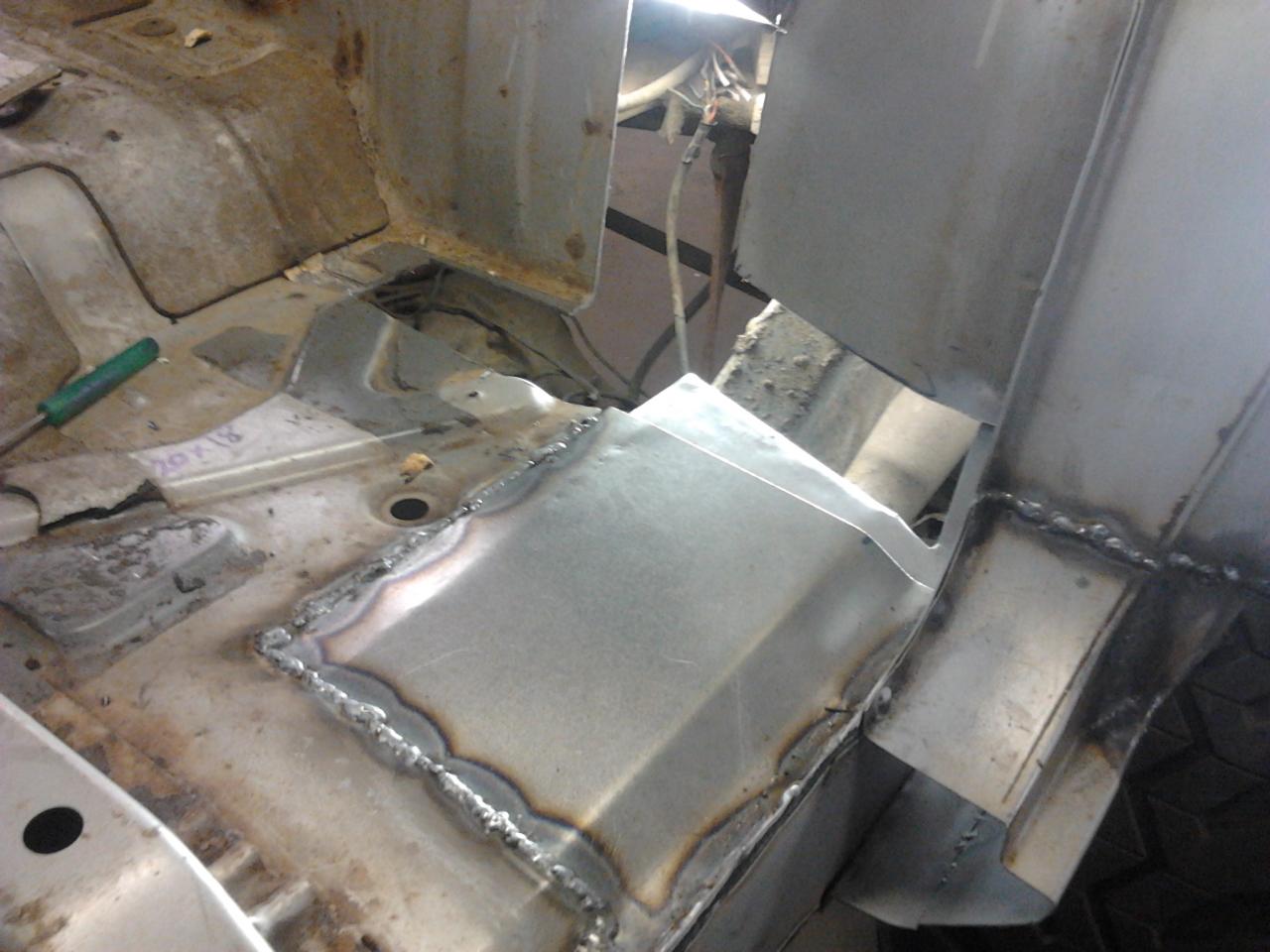

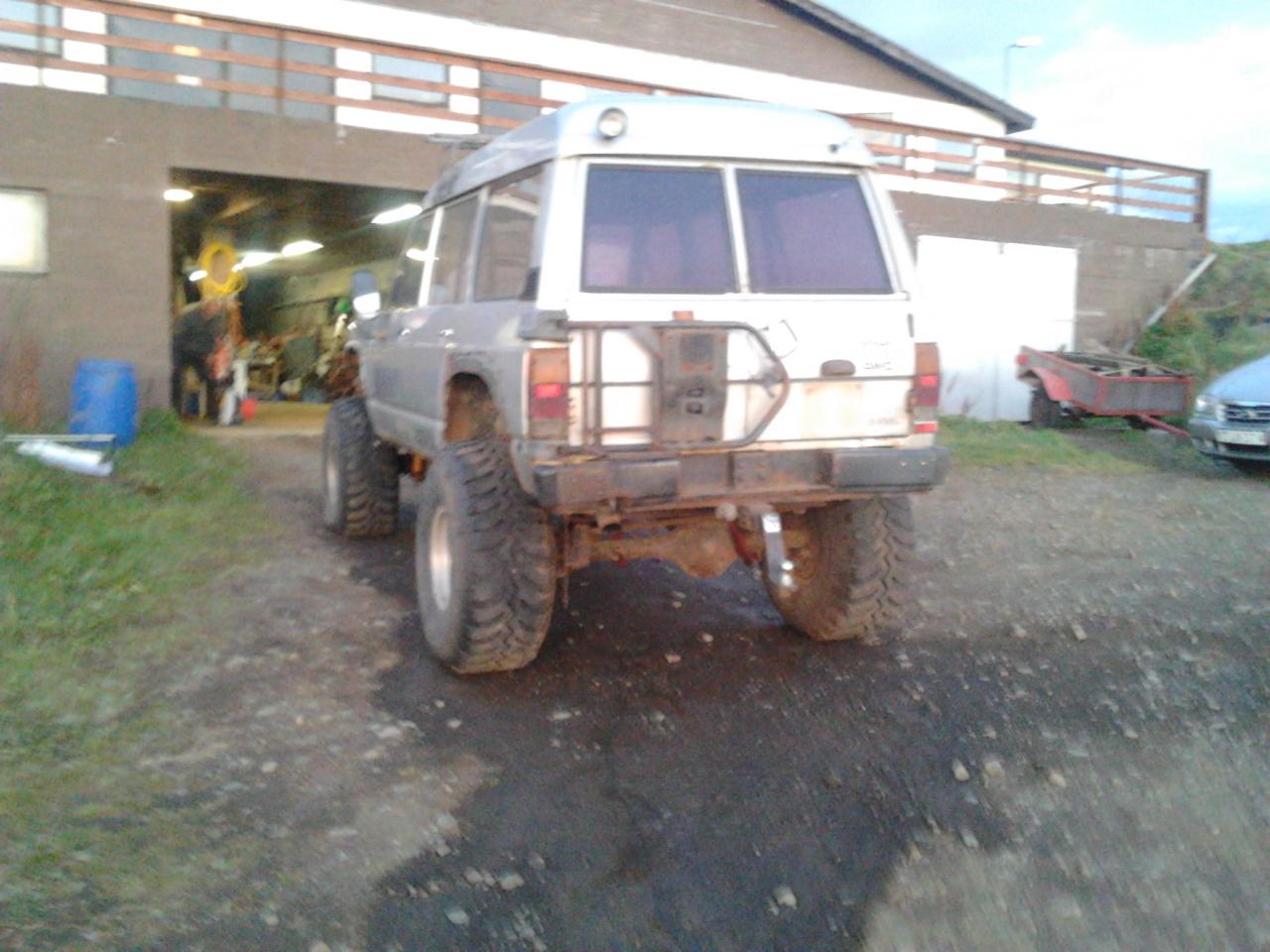

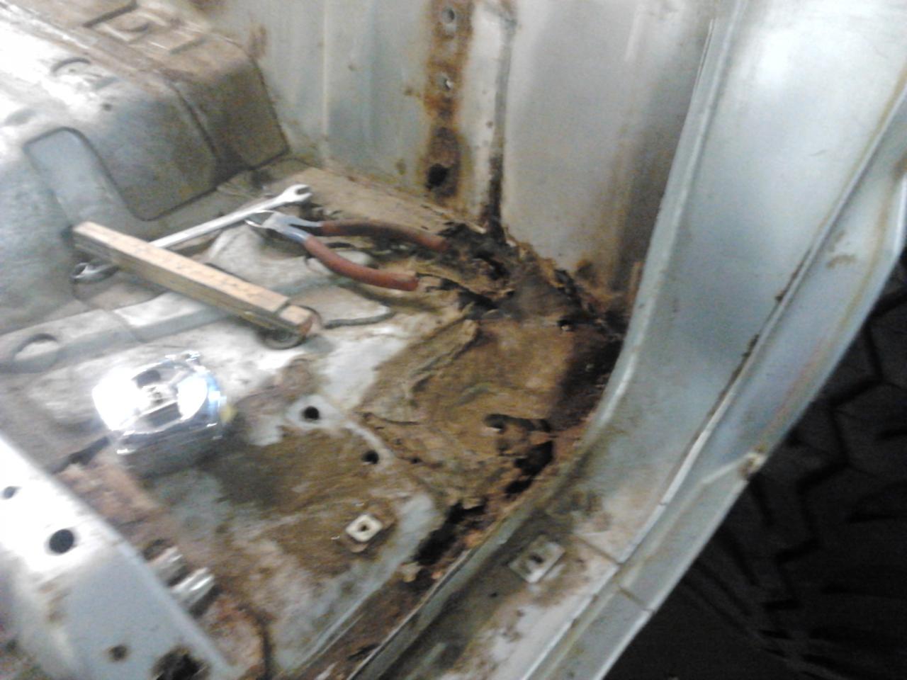

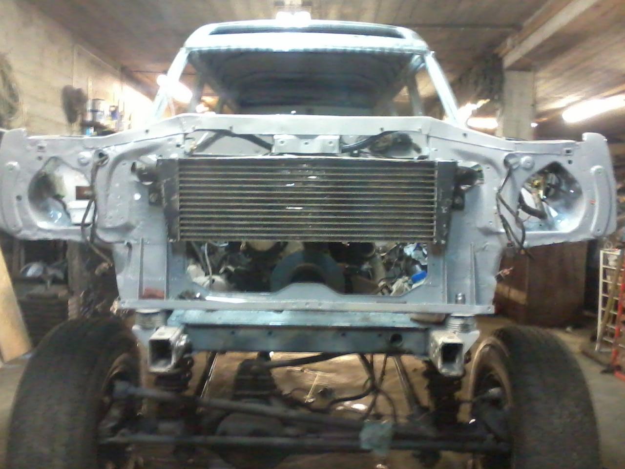

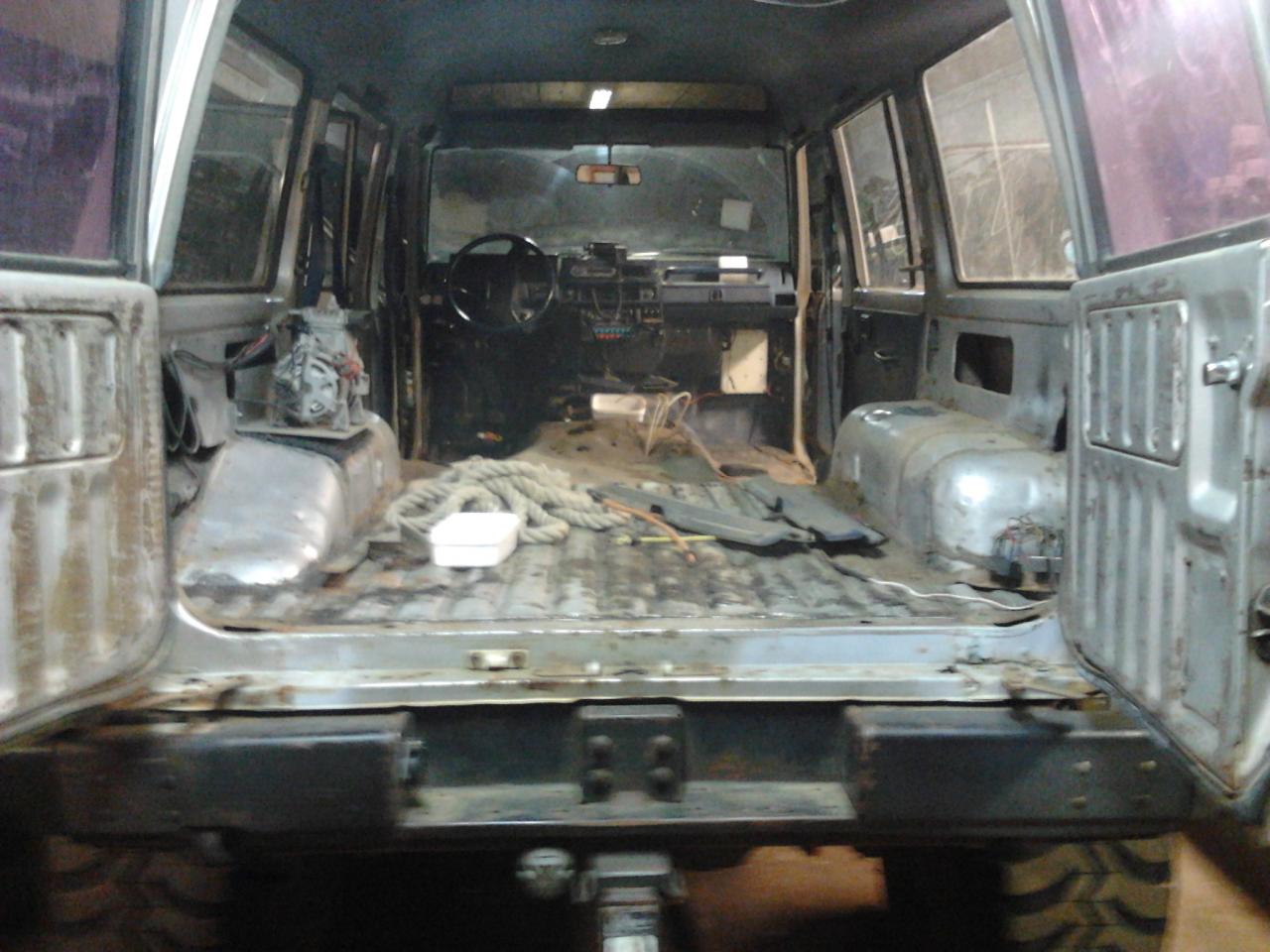

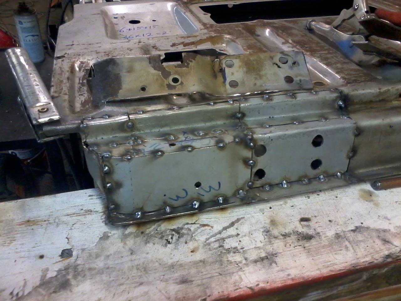

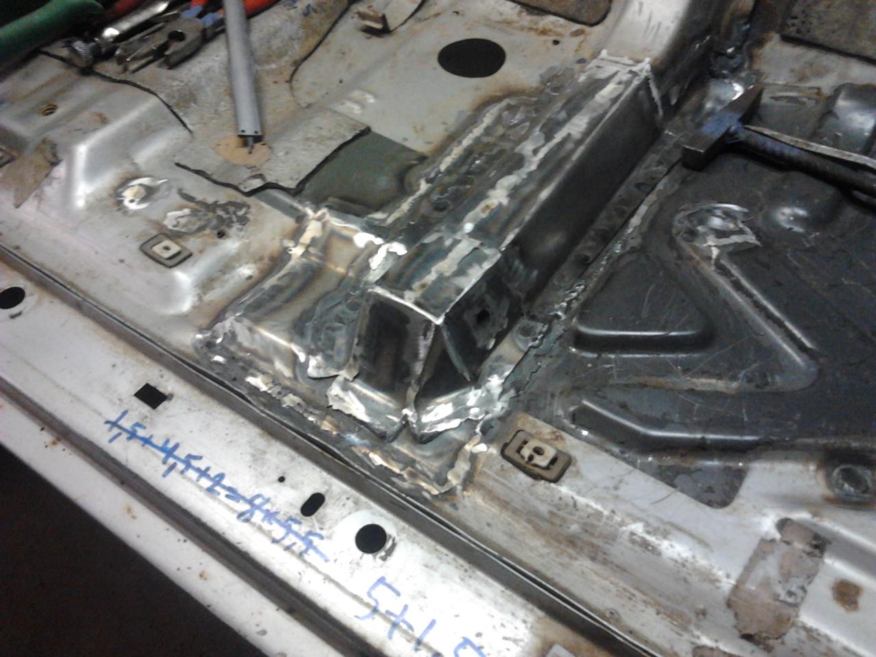

Ég er búinn að vera að gera upp Nissan patrol 1987 sem ég keyfti vorið 2012 byrjaði á honum í september 2012 og fer vonandi á götuna í janúar.
Smá upplýsingar um bílinn:
Nissan patrol 1987 háþekja 3,3 turbo kominn á lc60 hásingar, læstur að framan og aftan, aftur hásing færð aftur um 22cm, 44"breittur, sætti úr 2007 patrol svart leður með hita og rafmagni.

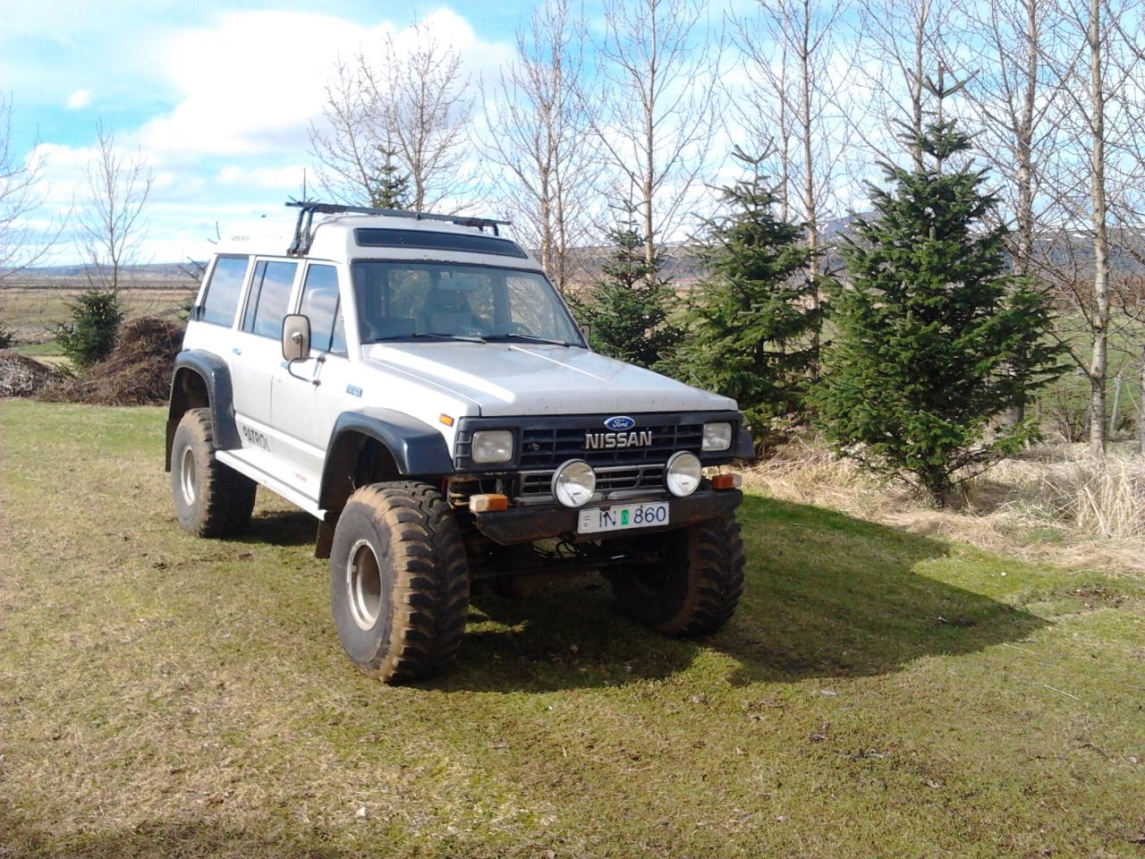

Svona var hann þegar ég fékk hann
2012-04-09 12.41.40.jpg (262.28 KiB) Viewed 3911 times

Búið að grunna
Mótorinn að skríða saman

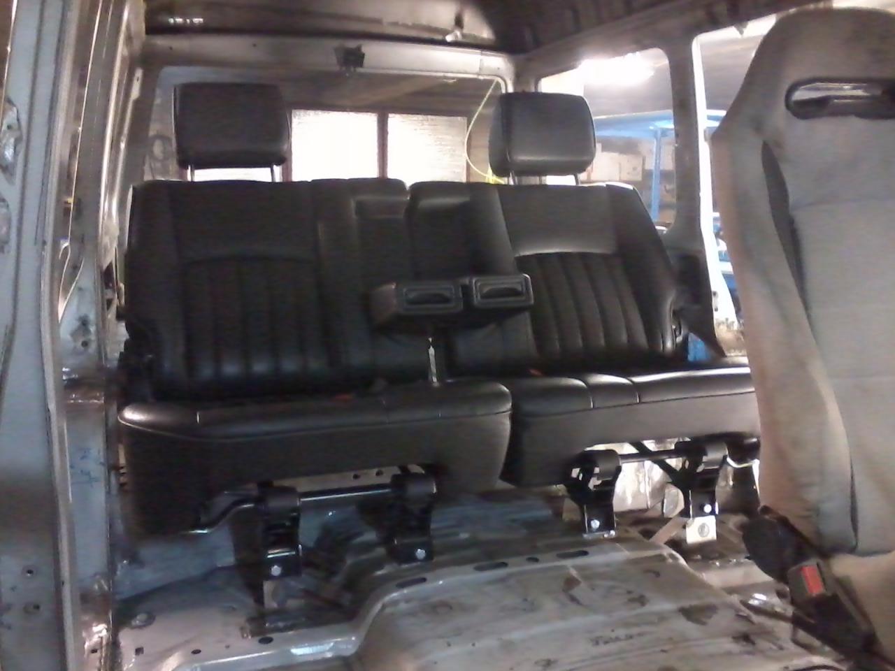

Búið að koma aftur sætunum fyrir

úr hverju koma þessi aftur sæti?
en bara flott hjá þér :)

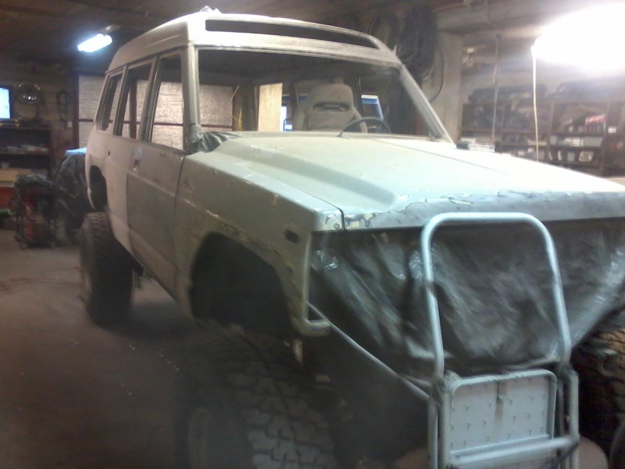

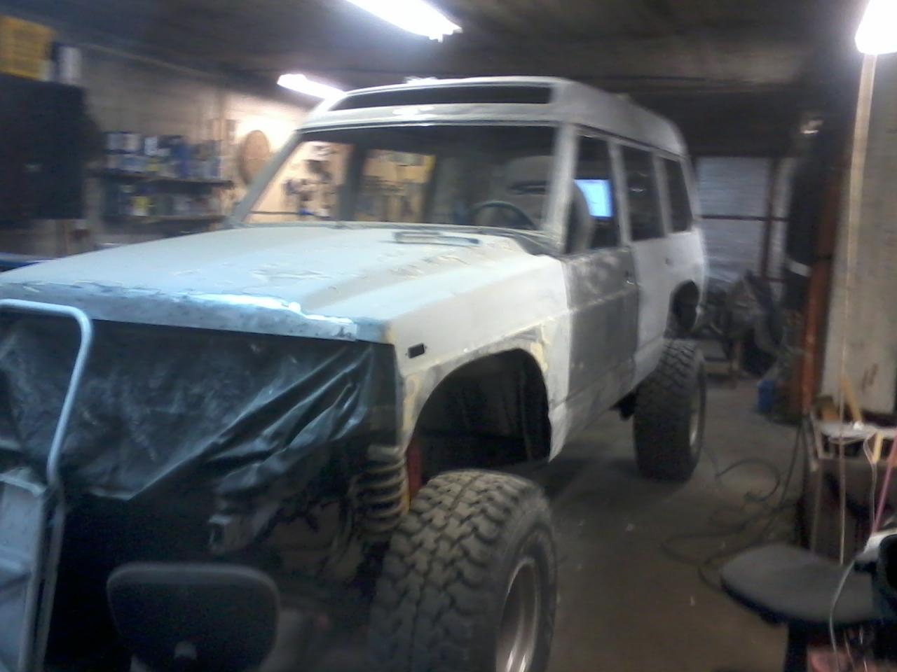

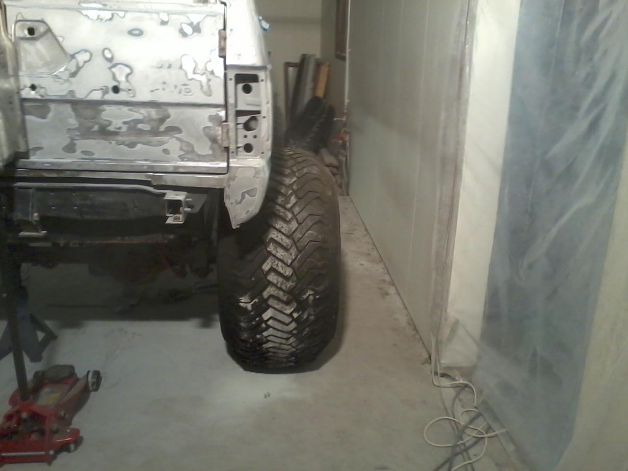

Nú er verið að spasla á fullu, sníða á hann brettakanta og 44" mátuð undir í dag sem ég fékk lánað sem eru á 19,5" breiðum felgum og stand 30cm út fyrir bodý en ég reikna með að vera á 18" breiðum felgum.
