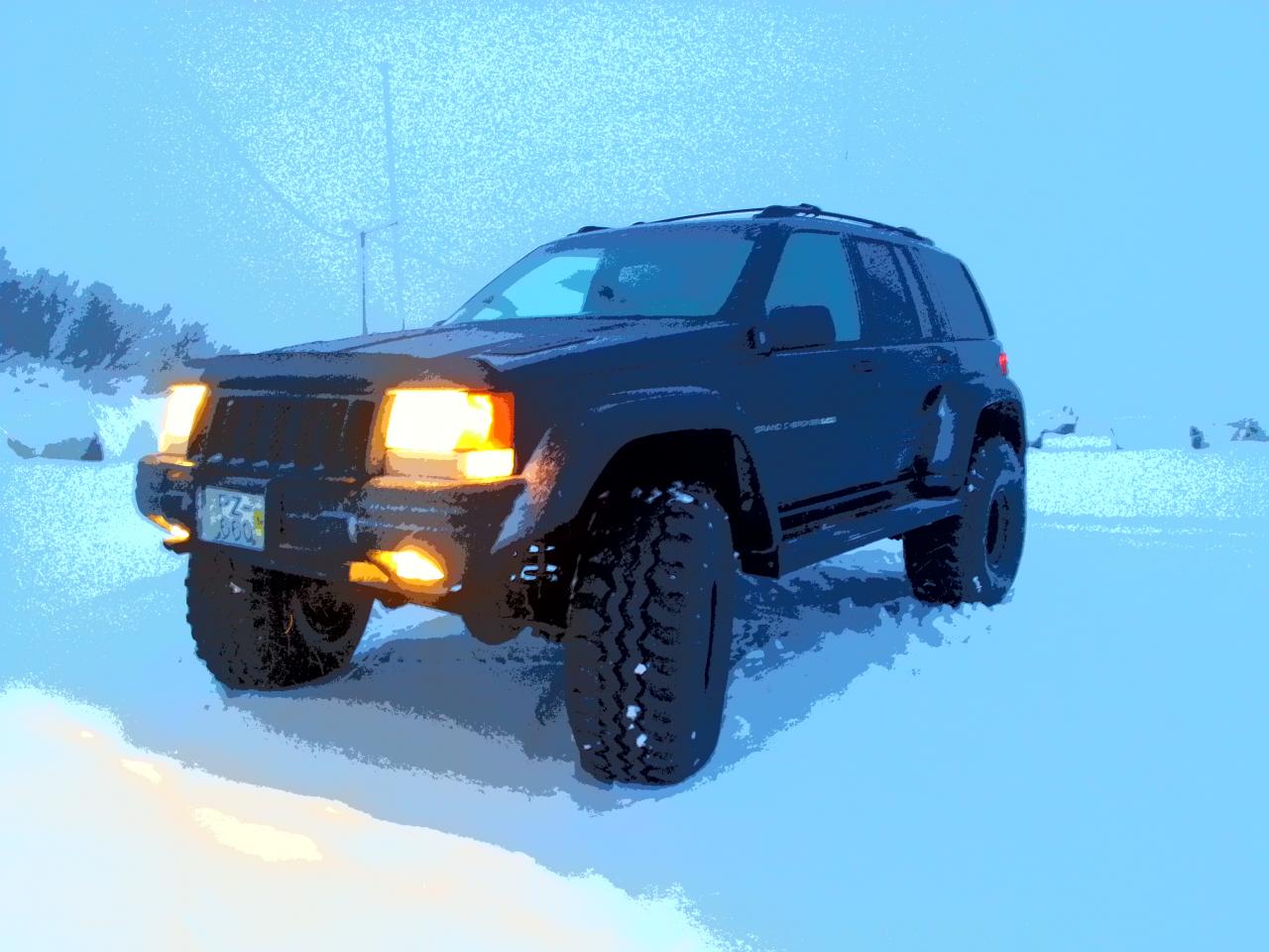

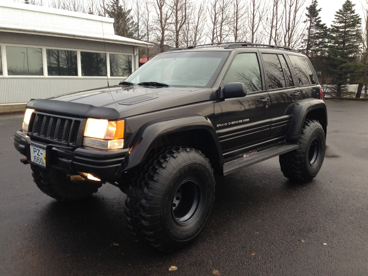

Var að fjárfesta mér í jeppa aftur eftir dágóða leit og ákvað að hafa þetta bara einfalt og fara aftur í svartan Cherokee. Reyndar Grand útgáfuna í þetta skiptið.
Bíllinn er semsagt Grand Cherokee limited 5.9, árgerð 1998. Þetta er einn af tæplega 15.000 bílum sem framleiddir voru með þessari magnum 5.9 lítra vél. Í þeim bílum kom líka stærri hásing að framan, d44 í stað d30. Í afturhásingunni kom svo original Trac lok læsing.
Þessi bíll er mjög heill og hefur greinilega verið haldið vel við. Það er komin loftlæsing í framdrif og dæla fyrir það. Hann er á mjög góðum 38" mudderum og tveggja ventla felgum.
Það sem er á dagskrá hjá mér er að breyta AC dælu í loftdælu fyrir dekk og útvega mér VHF talstöð til að tengja við loftnet sem þegar er til staðar. Svo má ditta örlítið að bílstjórahurð en að öðru leyti er bílinn bara tilbúin í snjóinn.
Stel hérna nokkrum myndum frá fyrri eiganda þar til að ég hef komist í að taka myndir af honum.

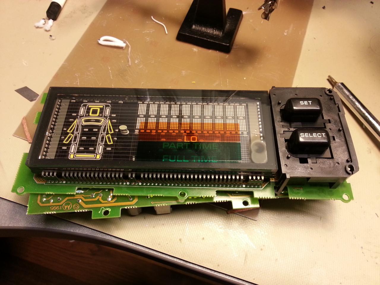

Jæja þá er fyrstu viðgerðinni lokið á degi eitt. Tölva í þessum bílum á það til að gefa fölsk villuboð um að það vanti kælivökva þannig að ég reif hana úr. Lét svo einn í vinnunni lóða upp fyrir mig nokkrar lóðningar sem voru brotnar. Skellti henni svo aftur í og hann er hættur að pípa og blikka á mig. Í leiðinni hvarf líka check engine ljósið.

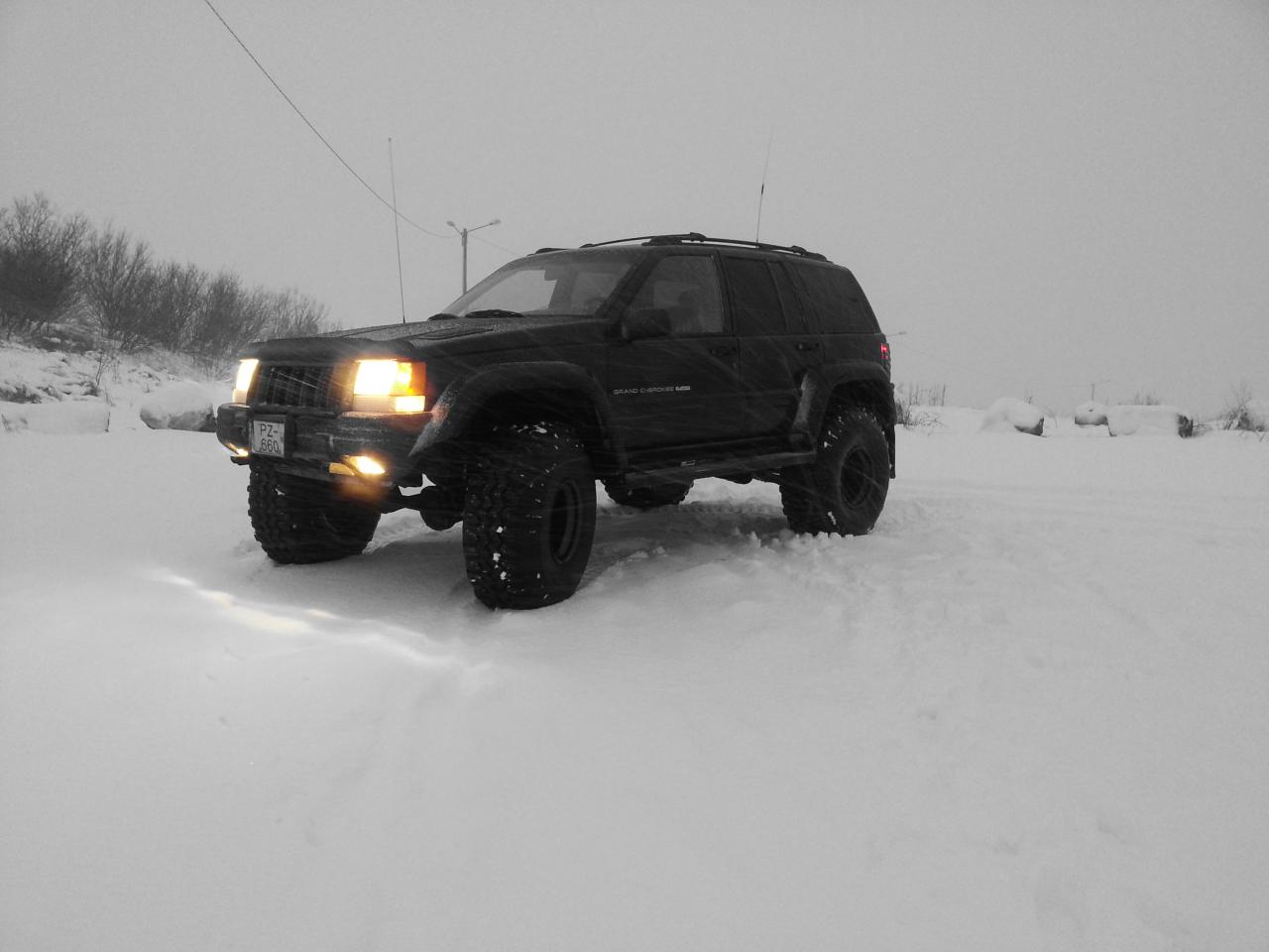

Komst á þessum í smá snjó í Kaldadalnum. Virkaði mjög vel og dekkin gripu ótrúlega vel í sleipu færi. Aflið er allavega feikinóg og verður gaman að taka á honum í meiri snjó og við betri aðstæður.
Á leiðinni til baka fór hins vegar að banka mjög leiðinlega í framhásingu, það lagaðist svo nokkru síðar að sjálfum sér og grunur leikur á lausum öxli í loftlæsingu. Þarf að opna og skoða það.
Eyðslan ekki óhófleg, en færið svosem létt og aldrei farið niður fyrir 6 pund.
