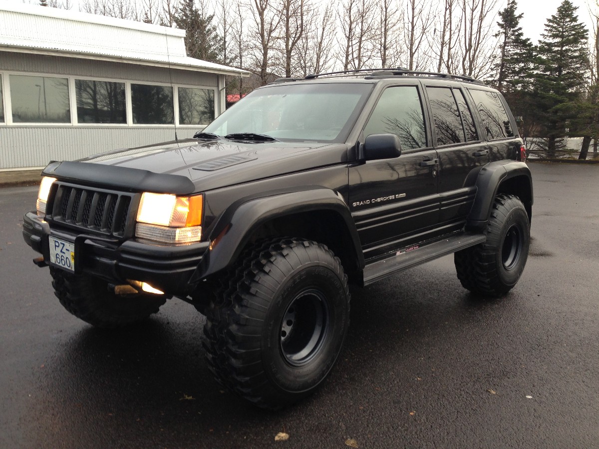

Var að fjárfesta mér í jeppa aftur eftir dágóða leit og ákvað að hafa þetta bara einfalt og fara aftur í svartan Cherokee. Reyndar Grand útgáfuna í þetta skiptið.
Bíllinn er semsagt Grand Cherokee limited 5.9, árgerð 1998. Þetta er einn af tæplega 15.000 bílum sem framleiddir voru með þessari magnum 5.9 lítra vél. Í þeim bílum kom líka stærri hásing að framan, d44 í stað d30. Í afturhásingunni kom svo original Trac lok læsing.
Þessi bíll er mjög heill og hefur greinilega verið haldið vel við. Það er komin loftlæsing í framdrif og dæla fyrir það. Hann er á mjög góðum 38" mudderum og tveggja ventla felgum.
Það sem er á dagskrá hjá mér er að breyta AC dælu í loftdælu fyrir dekk og útvega mér VHF talstöð til að tengja við loftnet sem þegar er til staðar. Svo má ditta örlítið að bílstjórahurð en að öðru leyti er bílinn bara tilbúin í snjóinn.
Stel hérna nokkrum myndum frá fyrri eiganda þar til að ég hef komist í að taka myndir af honum.

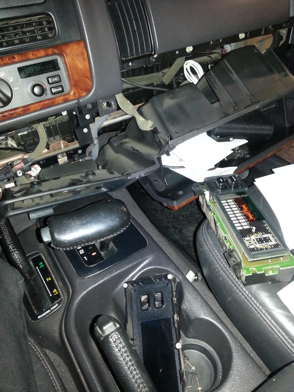

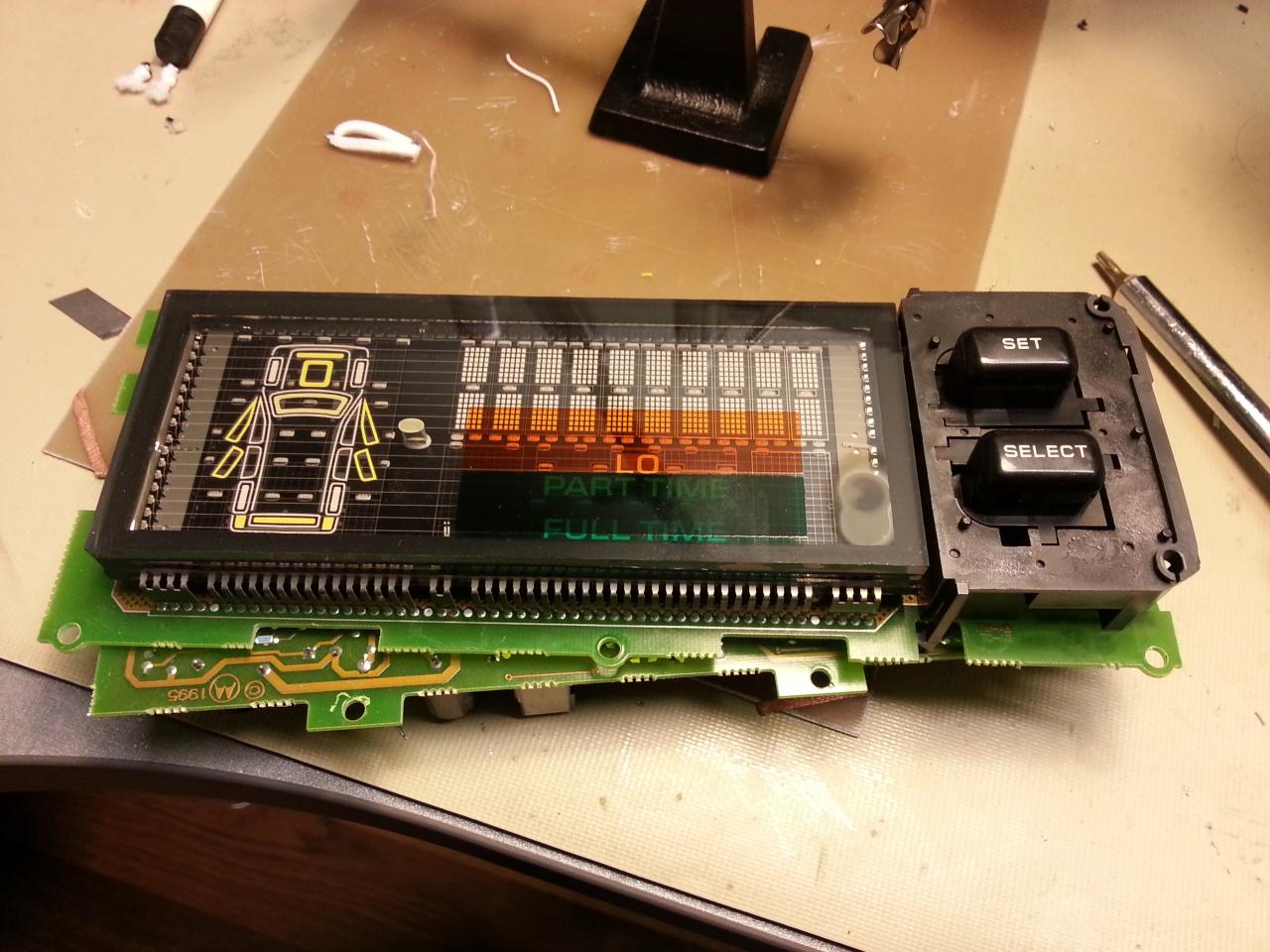

Jæja þá er fyrstu viðgerðinni lokið á degi eitt. Tölva í þessum bílum á það til að gefa fölsk villuboð um að það vanti kælivökva þannig að ég reif hana úr. Lét svo einn í vinnunni lóða upp fyrir mig nokkrar lóðningar sem voru brotnar. Skellti henni svo aftur í og hann er hættur að pípa og blikka á mig. Í leiðinni hvarf líka check engine ljósið.

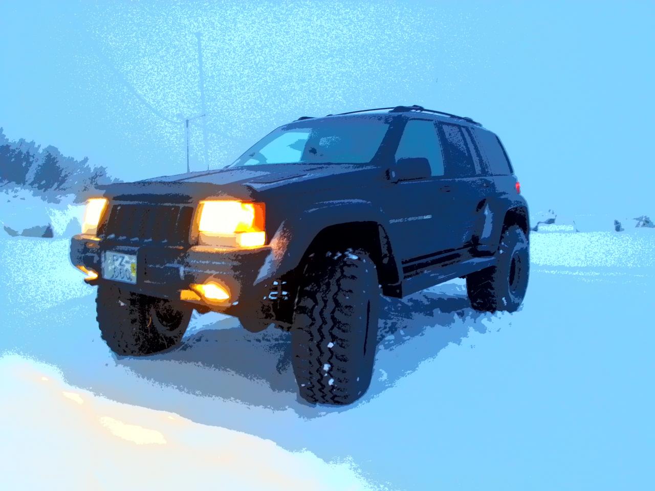

Komst á þessum í smá snjó í Kaldadalnum. Virkaði mjög vel og dekkin gripu ótrúlega vel í sleipu færi. Aflið er allavega feikinóg og verður gaman að taka á honum í meiri snjó og við betri aðstæður.
Á leiðinni til baka fór hins vegar að banka mjög leiðinlega í framhásingu, það lagaðist svo nokkru síðar að sjálfum sér og grunur leikur á lausum öxli í loftlæsingu. Þarf að opna og skoða það.
Eyðslan ekki óhófleg, en færið svosem létt og aldrei farið niður fyrir 6 pund.

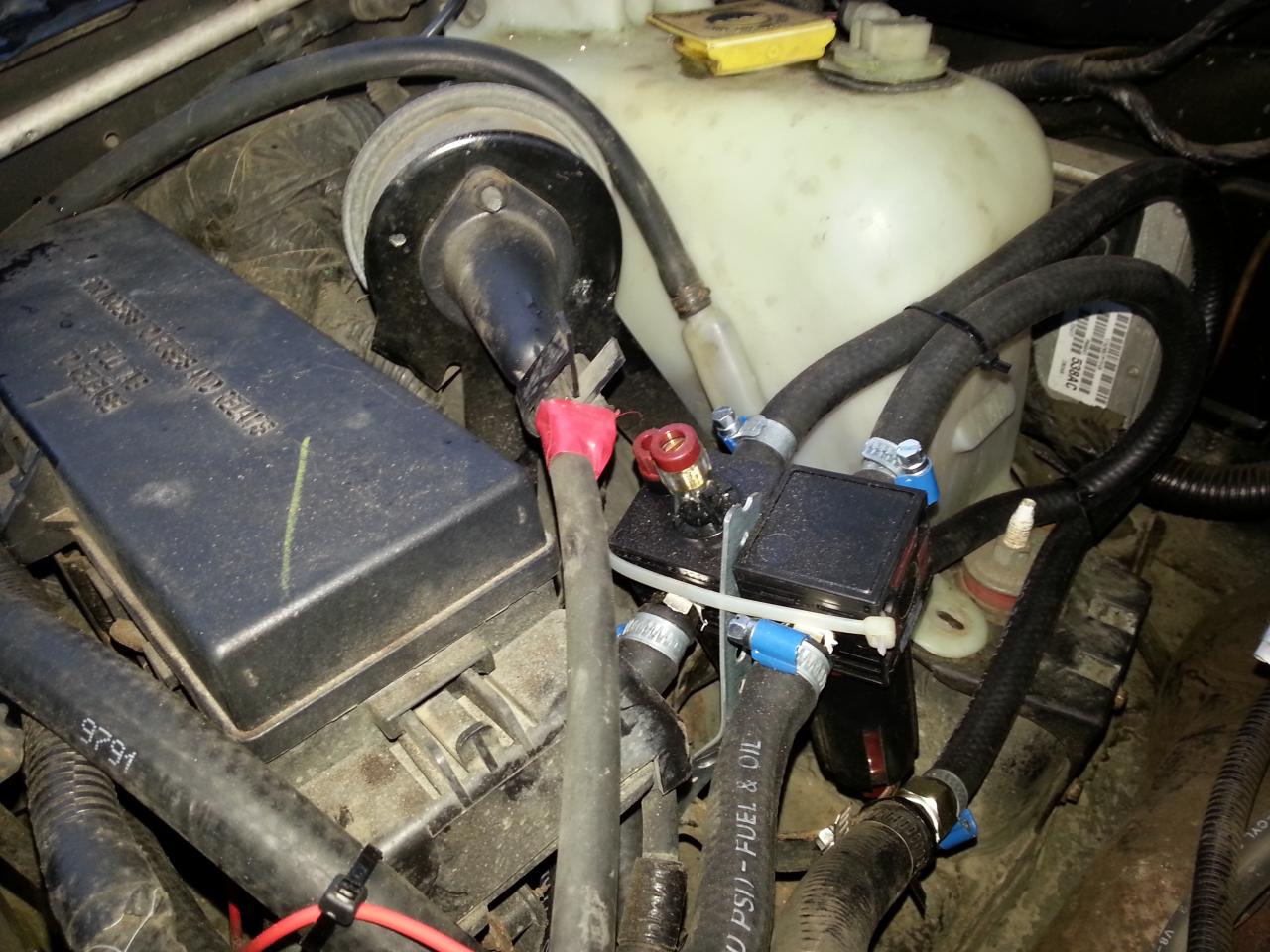

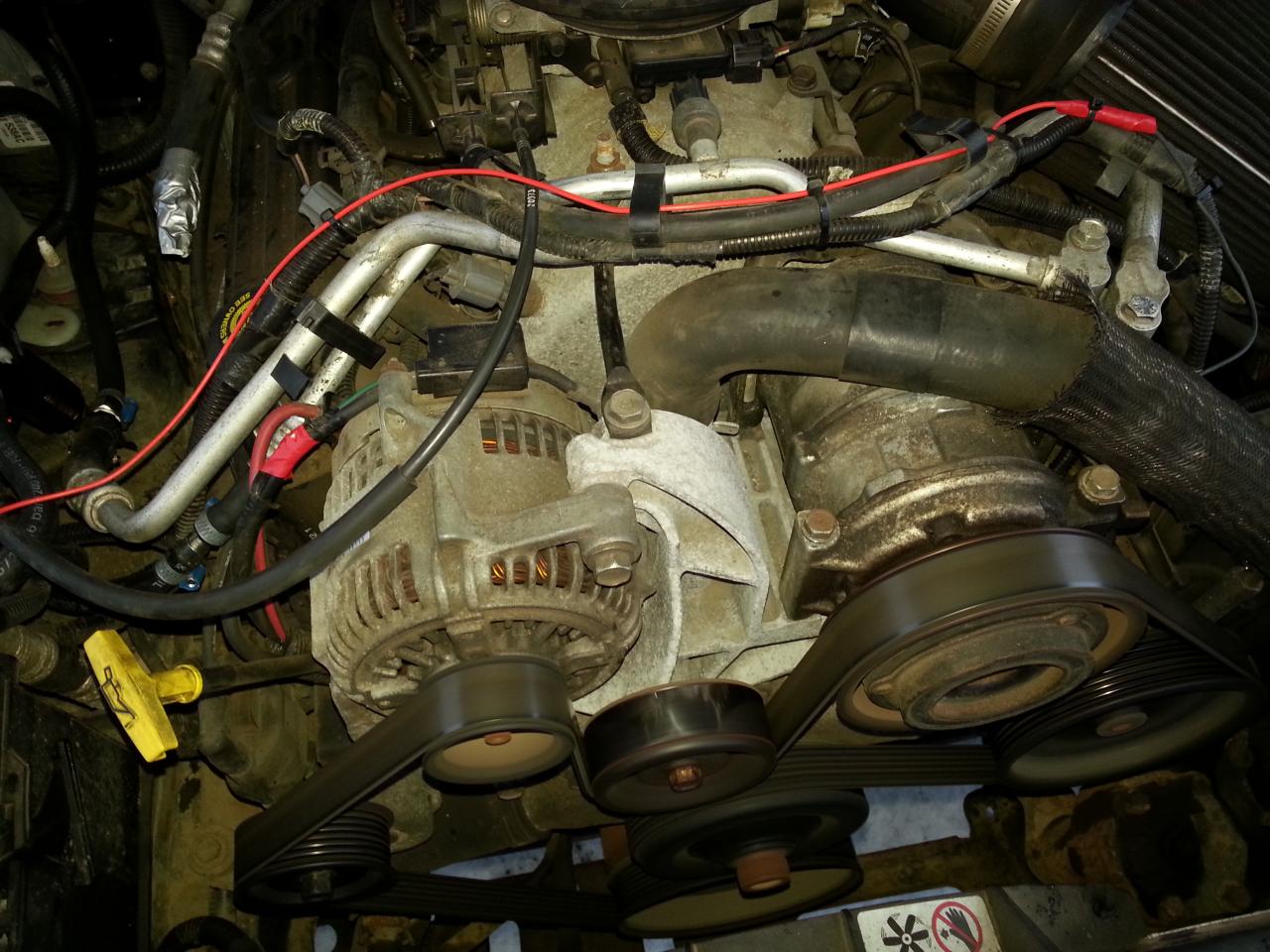

Ég er kominn með allt í loftdælubreytinguna nema á komst ég að því að dælan virkar ekki. Þ.e. kúplingin tekur ekki við sér þó ég setji á hana spennu. Þarf að finna mér nýja dælu.
Ég hef rekist á fleiri en eina síðu sem sýna hvenig svona segulkúplingar eru teknar í gegn. Það er hægt að fá allt til að gera við þær á Ebay.
En það er kannski spurning hvort það borgi sig ef þú nærð í heila dælu á lítinn pening.

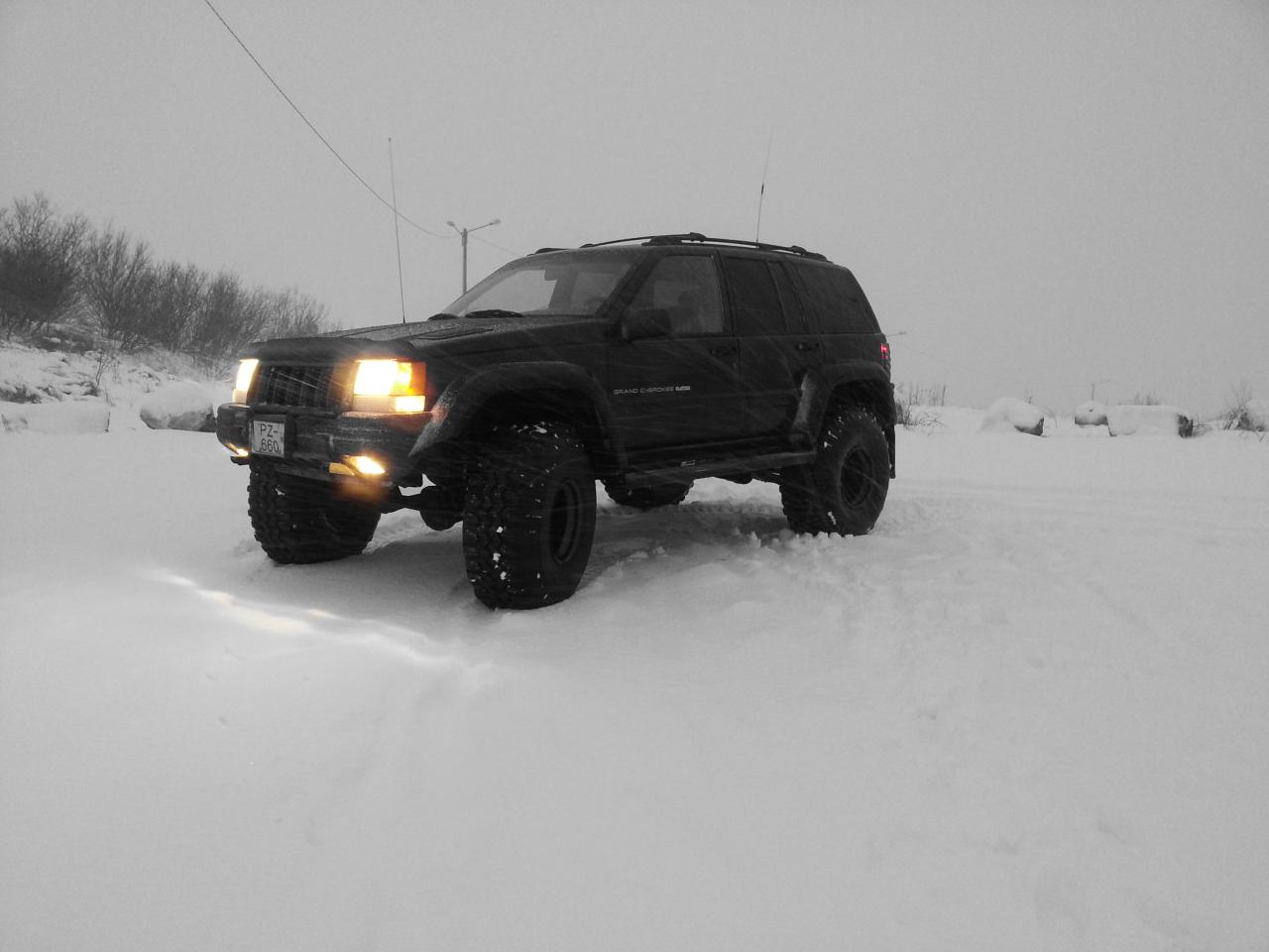

Fínasta rúnt veður í borginni í dag.

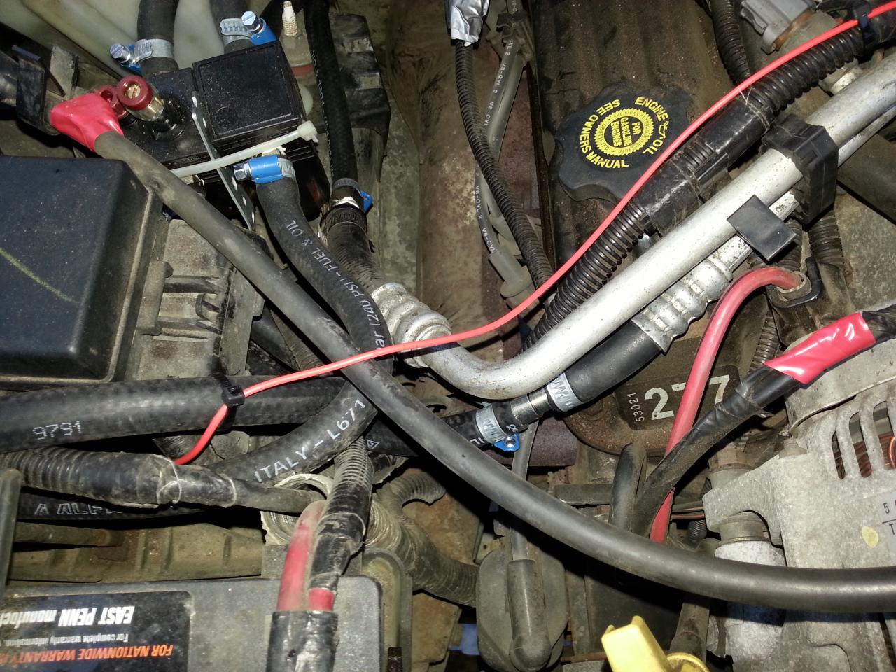

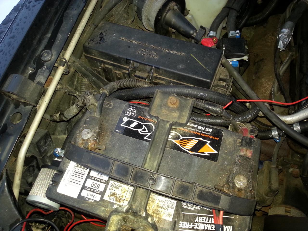

Eyddi gærdeginum í að breyta Air condition kerfinu í loftdælu. Gekk nokkuð vel þó að smá frágagngur sé eftir á festingum. Ákvað að nota álrörin sem voru til staðar og vonandi kælist aðeins loftið í þeim áður en það kemur að hreinsiglasinu. Veit að menn hafa verið að lendi í veseni með glös og slöngur sem eru of nálægt dælunni sökum hita.
Lítil loftsía fremst á kerfinu.
2013-12-23 14.41.53.jpg (202.87 KiB) Viewed 19711 times
Hérna sjást glösin, benglsuð þar sem að mig vantar 4mm snitttein til að festa betur.
2013-12-23 14.41.34.jpg (164.15 KiB) Viewed 19711 times
Hérna sést hvar slöngurnar taka við og tengjast í smurolíuglasið og hreinsiglasið
2013-12-23 14.41.40.jpg (214.07 KiB) Viewed 19711 times
Fínu álrör sem ganga frá dælu og yfir í slöngur.
2013-12-23 14.42.02.jpg (169.51 KiB) Viewed 19711 times

settirðu ser takka fyrir dæluna eða notarðirðu original ac takkan ? og til hvers er hreinsiglasið ? tekur þar raka og oliu ur loftinu eða ?

LFS wrote:settirðu ser takka fyrir dæluna eða notarðirðu original ac takkan ? og til hvers er hreinsiglasið ? tekur þar raka og oliu ur loftinu eða ?
Eg er med serrofa inni bil tengdan vid oryggi og relay. Hreinsiglasid tekur oliu og raka ja ur loftinu eftir ad Thad kemur ur daelunni.
