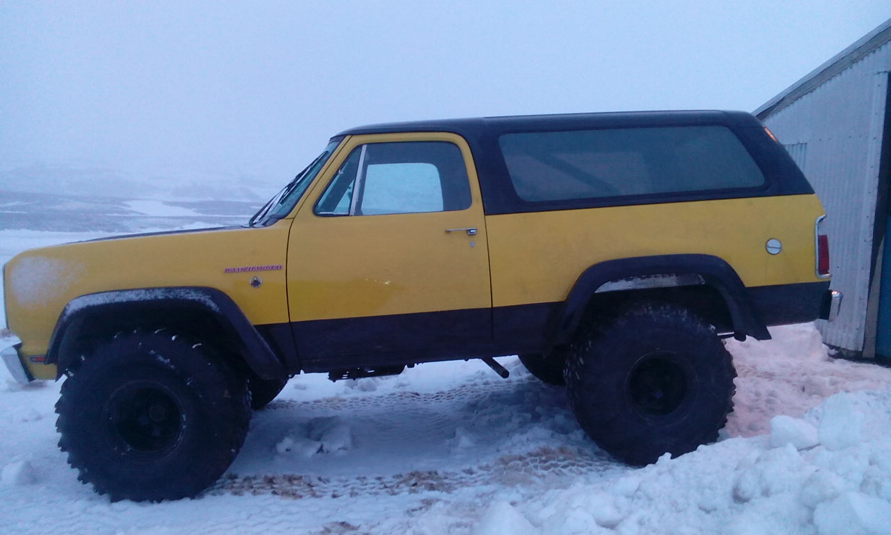

Smá uppfærsla, kominn full skoðun, brettakantar díagonal mödderar og veltibogi. og stórt bros á eigandann
Sævar Páll
Höfundur þráðar - Innlegg: 316
- Skráður: 07.okt 2010, 15:59
- Fullt nafn: Sævar Páll Stefánsson
Re: Dodge Ramcharger 76.
Loksins telst bíllinn lokaður, og hægt að nota hann í einhverju öðru en sól og sumaryl. Mikið gríðarlega er milill munur á að keyra hann svona lokaðann, það syngur svo í mödderunum að það mætti halda að maður væri staddur inní þotuhreyfli þegar hann er kominn uppí þjóðvegahraða.
Má til gamans geta að þessi bíll er ekkert lyftur hvorki á boddy eða fjöðrun ( dróg í land með fjöðrunina sem ég var byrjaður að smíða) , og þurfti ekki breytingarskoðun fyrir 38 tommuna sem hann var skoðaður á
