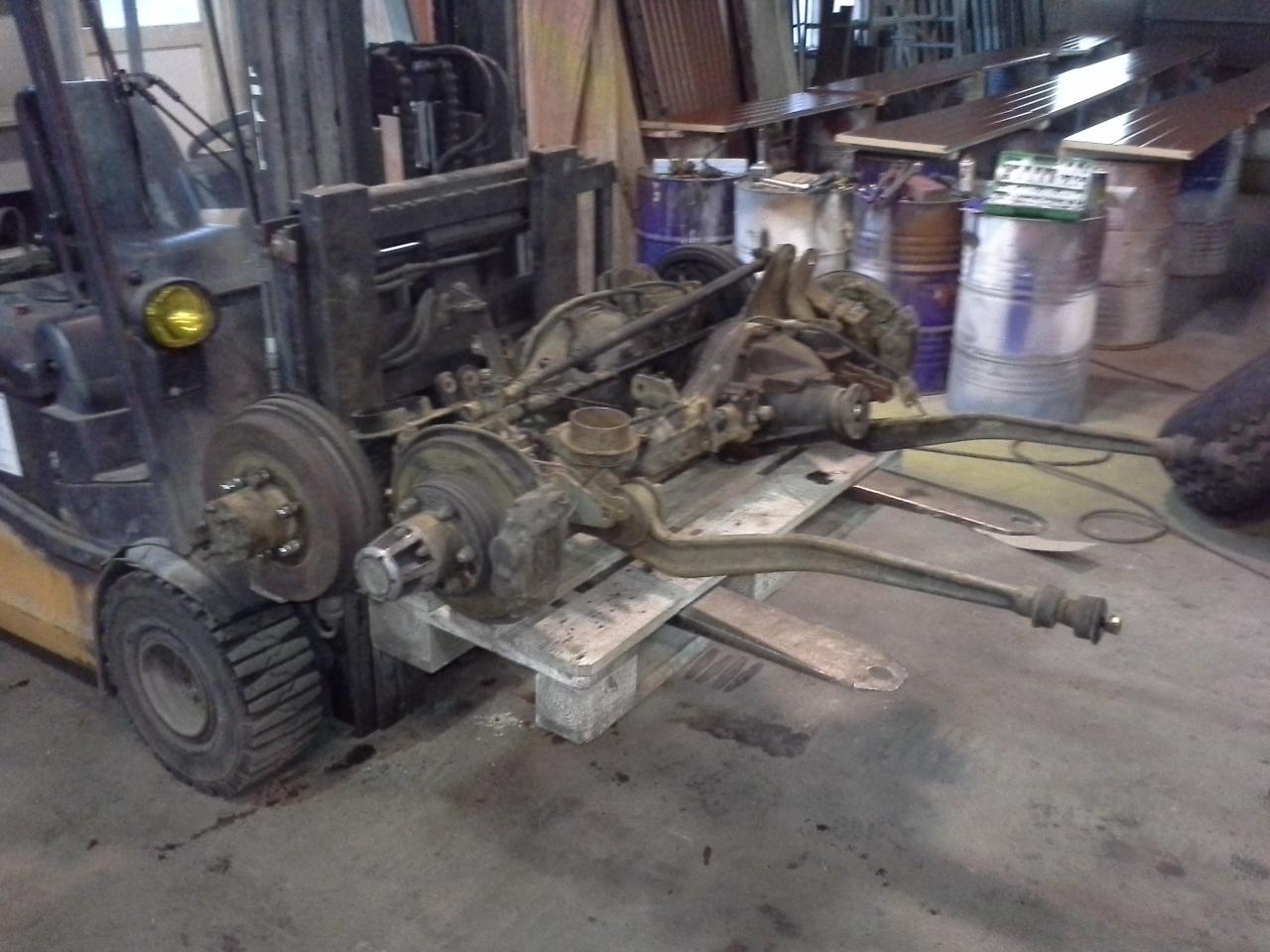

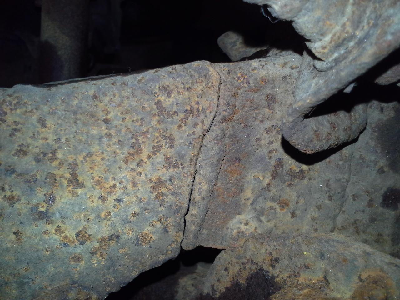

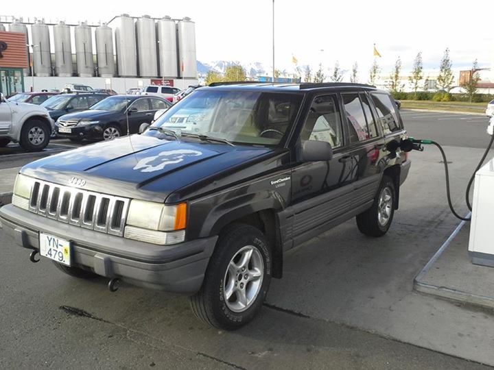

Er að fara leggja af stað í smá verkefni sem ég ætla að deila hérna eins og ég get, en áður þá væri ekki verra að fá smá feedback með hitt og þetta :)
Á sumsé Hj-61 sem ég hef átt í nú 6 ár og reynst mér vel, en boddýið er bara orðið svo lélegt af ryði að það heldur ekki lengur vatni og vindum og ég er með svæsið ryðbætingarofnæmi svo tekinn var svo ákvörðun að versla nýjan bíl og setja cruiser kramið eins og það leggur sig í.
Og hér er djásnið!
Fékk þennan á akureyri, nokkuð kominn til ára sinna en næstum ryðlaus með öllu og lítur bara þokkalega út.
Er að rífa cruiserinn sem stendur og í byrjun Nóv (eftir vinnuálagi) þá verður hafist handa við að setja saman.
Ætla að taka hitt og þetta í gegn í kraminu áður.
Fjöðrun:
Að framan ætla ég að nota Patrol arma og skástífu, þetta er búið að vera undir cruisernum og er ég mjög ánægður með þetta system, einfalt og gott, framhásing verður færð fram um sirka 13cm.
Að aftan ætla ég að framlengja orginal stífusystemið og síkka vasa, hásing færð aftur um 23cm.
Það verður skorið mjög rausnarlega úr og stefnan að hafa hann eins lágan og kostur er.
Þess má geta að cruiserinn og grandinn eru næstum nákvæmlega jafn breiðir, þannig hásingar ættu að falla vel að honum, einnig er cruiser vélinn ekki nema 2-3cm lengri en AMC línusexan, en kúplingshús mun stærra þannig eitthvað þarf að sannfæra það.
Unibodyið verður svo auðvitað styrkt hér og þar ss. við vélafestingar og stífuvasa, mögulega láta gírkassabita og framstífur í sömu festinguna.
Hann verður á 44" dekkjum.
Jæja læt þetta duga í bili :)

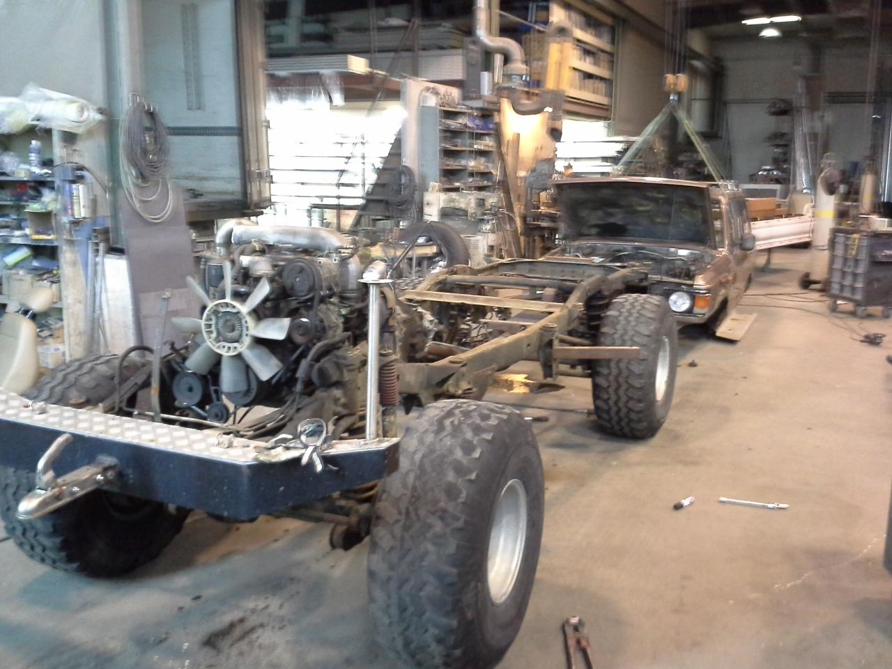

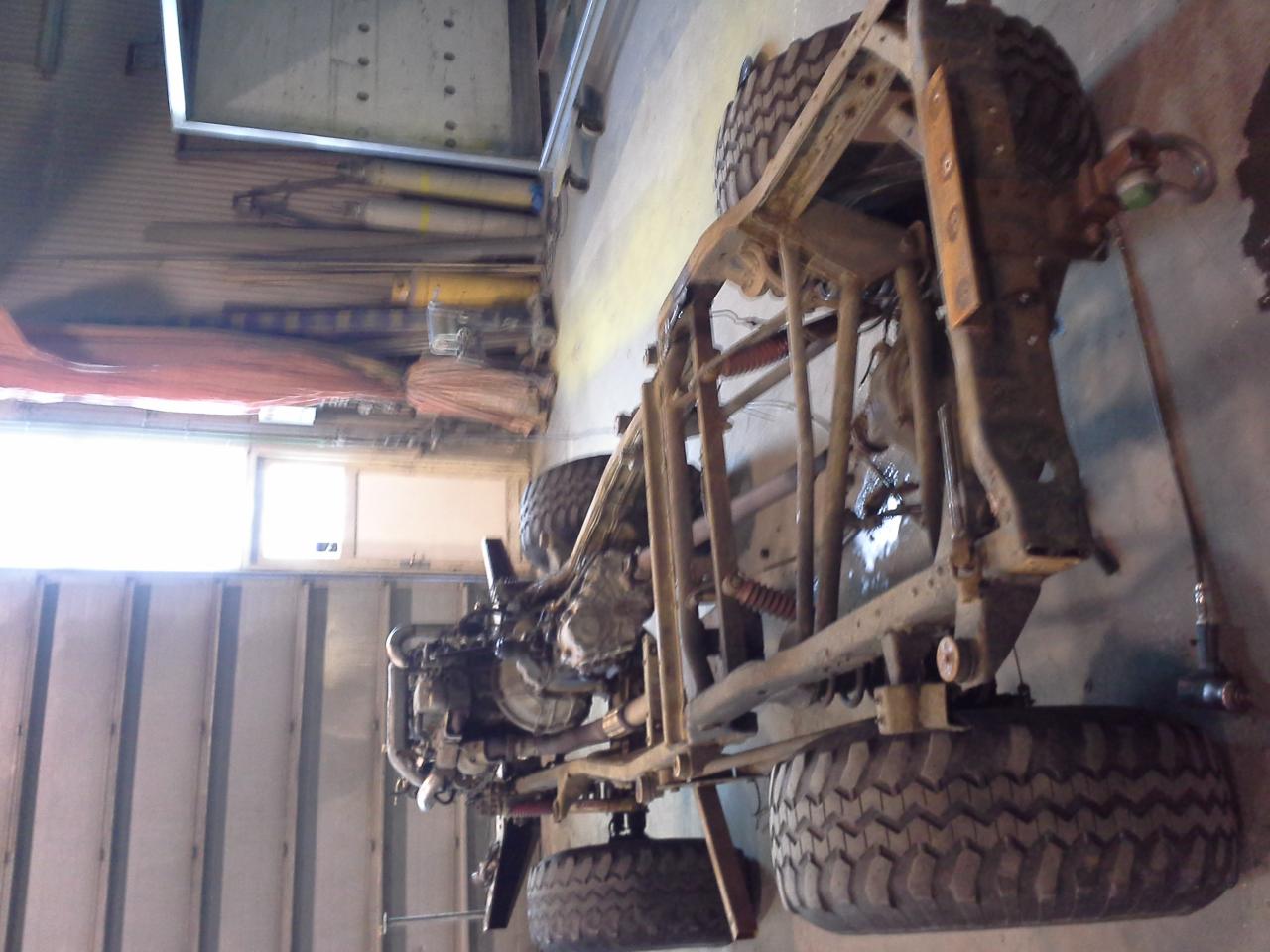

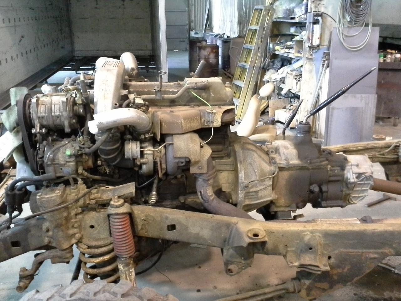

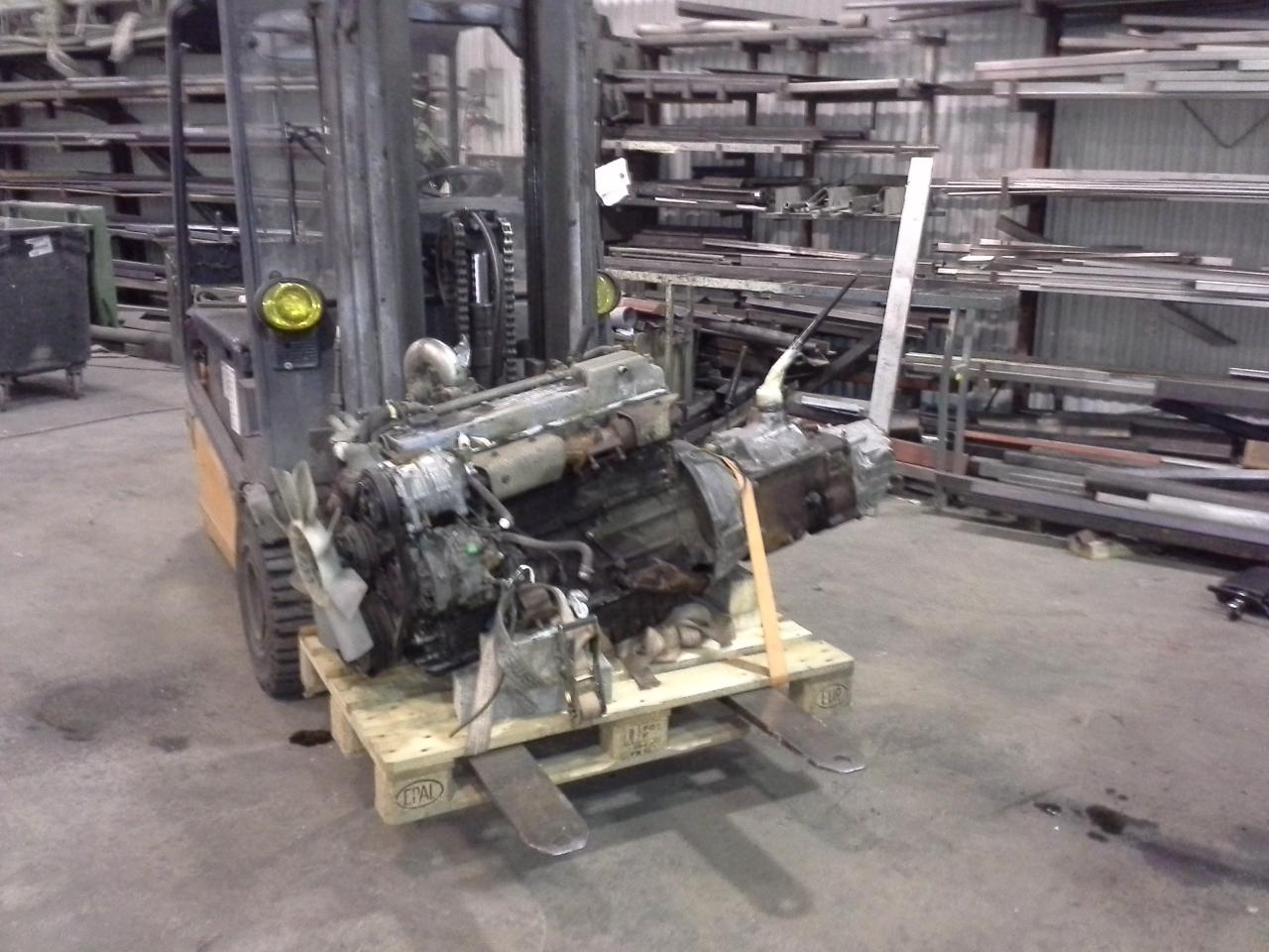

Postfrá Hjörturinn » 05.okt 2013, 17:39
Jæja nú er rifið komið á fullt, gamla boddýið komið af og bara eftir að slíta kram úr og skeina því aðeins áður en maður rúllar Grandinum inn í svipaða meðferð :)

Postfrá Hjörturinn » 20.okt 2013, 18:40
Jæja rifið er að mestu búið, bara eftir að skera af hásingunum og senda þær á blástur fyrir næsta fasa.
En ég er semsagt búinn að endurskoða vélarvalið í kaggann, úr fer gamla góða 12H og í fer LM7 (5.3 vortec), ætla halda honum beinskiptum, en það er hægt að fá kit til að koma LS mótorum á cruiser kassann.
5 gíra og V8, ekkert nema gaman :)
skástífuturninn að framan að syngja sitt síðasta held ég
Hásingar komnar af
Mótorinn kominn úr
Dúddi
