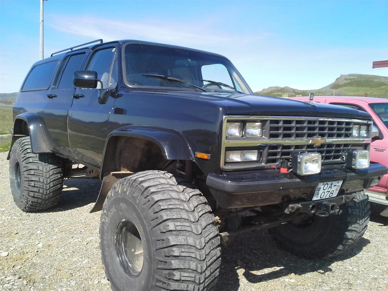

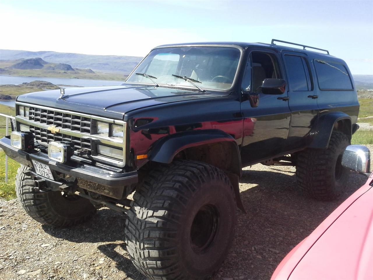

Nýr bíll í minni eigu!
6.2 dísel non turbo, 700 skipting, 205 millikassi, low gír smíðaður úr np 203, dana 60 framan og aftan, no spin í báðum, diskabremsur framan og aftan, ágæt 46" dekk, loftpúðar og four link aftan og framan, alvöru reimdrifin loftdæla og fleira. Ryðlaus! Mjög heillegt eintak.
Á eftir að kynnast honum betur á næstunni :)
Kem með fleiri myndir síðar :)

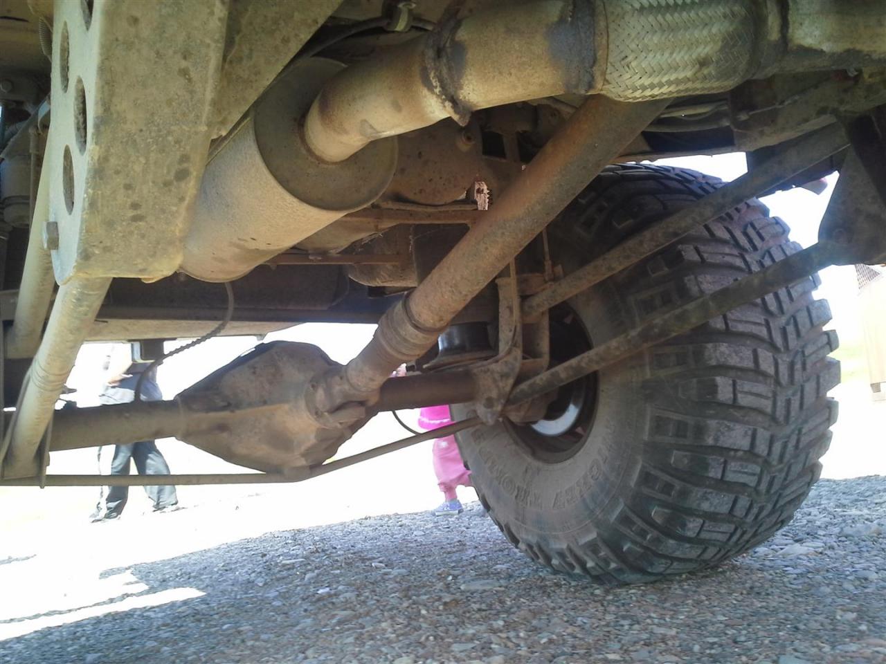

Mér sýnist þetta vera mjög vel unninn bíll, allavega miðað við fyrstu skoðun. Ég er reyndar ekki ennþá búinn að taka hann inn í skúr í gagngera ástandsskoðun en allt sem ég hef séð hef ég verið mjög sáttur við. Mestu máli skiptir að allur hjólabúnaður er mjög vel smíðaður, undir honum eru mjög sterkar hásingar og ekki er vottur af jeppaveiki í honum þó hann sé ekki með neinn stýrisdempara, bara tjakk.
Hann er hinsvegar svakalega svagur og ef maður vaggar stýrinu þá verður maður hálf sjóveikur.. :) Honum finnst ekkert æðislega gaman að fara bara beint og er svolítið stressandi að keyra hann og mæta flutningabílum á þröngum vegum.. :)
Ég fékk með honum nýja dempara ættaða af beyjubúkka á scaniu sem ég á eftir að fræðast betur um hvort henti.

Mér finnst afturhásingin á fínum stað, hann má ekki við því að minnka beyjuradísuinn mikið meira :)
Engar ballansstangir eru undir enda er mér illa við þann búnað, en læt mig hafa það ef ekkert annað virkar.

Ja ok en hann drifur meira með hana aftar :) en eg hef ekki seð bil sem er a puðum nema með stangir , en eg er alveg sammala þer með þær en þeir verða vist helv.... svagir an þeirra :)

Þeir verða hroðalega svagir með fourlink að framan og aftan, persónulega vil ég einna arma stífur að framan og að bíllinn fylgji framhásingunni meira.
