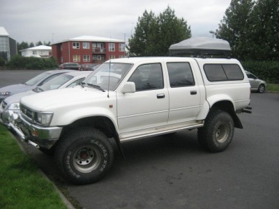

Jæja, nú gerðist það loksins að ég fékk mér jeppa aftur eftir margra ára pásu. Fyrir valinu varð 20 ára gamall hilux DC með 2,4 EFI bensínhák (að ég taldi). Billinn er allur hinn snyrtilegasti og er 35" breyttur og þannig plana ég að nota hann. Er aðeins búinn að dúlla í honum en á dagskránni er að tengja kastarana almennilega (var skítmixað þegar ég keypti bílinn), skella í hann cb stöð, smíða tölvuborð og fleira gotterí. Hef nokkra reynslu af þessum bílum og vissi svo sem hvað ég var að fara útí, hef átt 2 dc með 2,4 EFI áður og einn með diesel vélinni og ég verð að segja að 2,4 EFI er mun skemmtilegri þegar kemur að almennri notkun en diesel vélin er betri í snjó.
Eyðslan á þeim gamla kom mér skemmtilega á óvart því fyrsta langferðin á honum taldi 11 l/100 km sem mér finnst nú ekki mikið og síðustu tveir tankar í blönduðum akstri hafa verið tæplega 13 l/100. Mig minnti að hinir bílarnir hefði verið að eyða meira. Þess má geta að hann er með eitthvað lægri hlutföllum en orginal en fyrri eigandi gat lítið frætt mig um hvaða hlutföll eru í honum. Ég myndi giska á 1:4,88 eða 1:4,56 eða eitthvað álíka (er þetta ekki rétt skrifað hjá mér).
Fyrsta verkið hjá mér var að skipta út stólunum í bílnum og fyrir valinu voru stólar úr gömlum legacy sem komu bara ótrúlega vel út, fékk þá í Vöku fyrir slikk og þeir bara pössuðu nánast alveg, á eftir að ditta aðeins betur að þeim við tækifæri.
Það er svo ótrúlegt að þegar maður fær svona jeppa í hendurnar þá fer maður strax að búa til verkefnalista í huganum en ég ætla mér að reyna að halda utan um þetta verkefni hér eftir því sem á líður.
