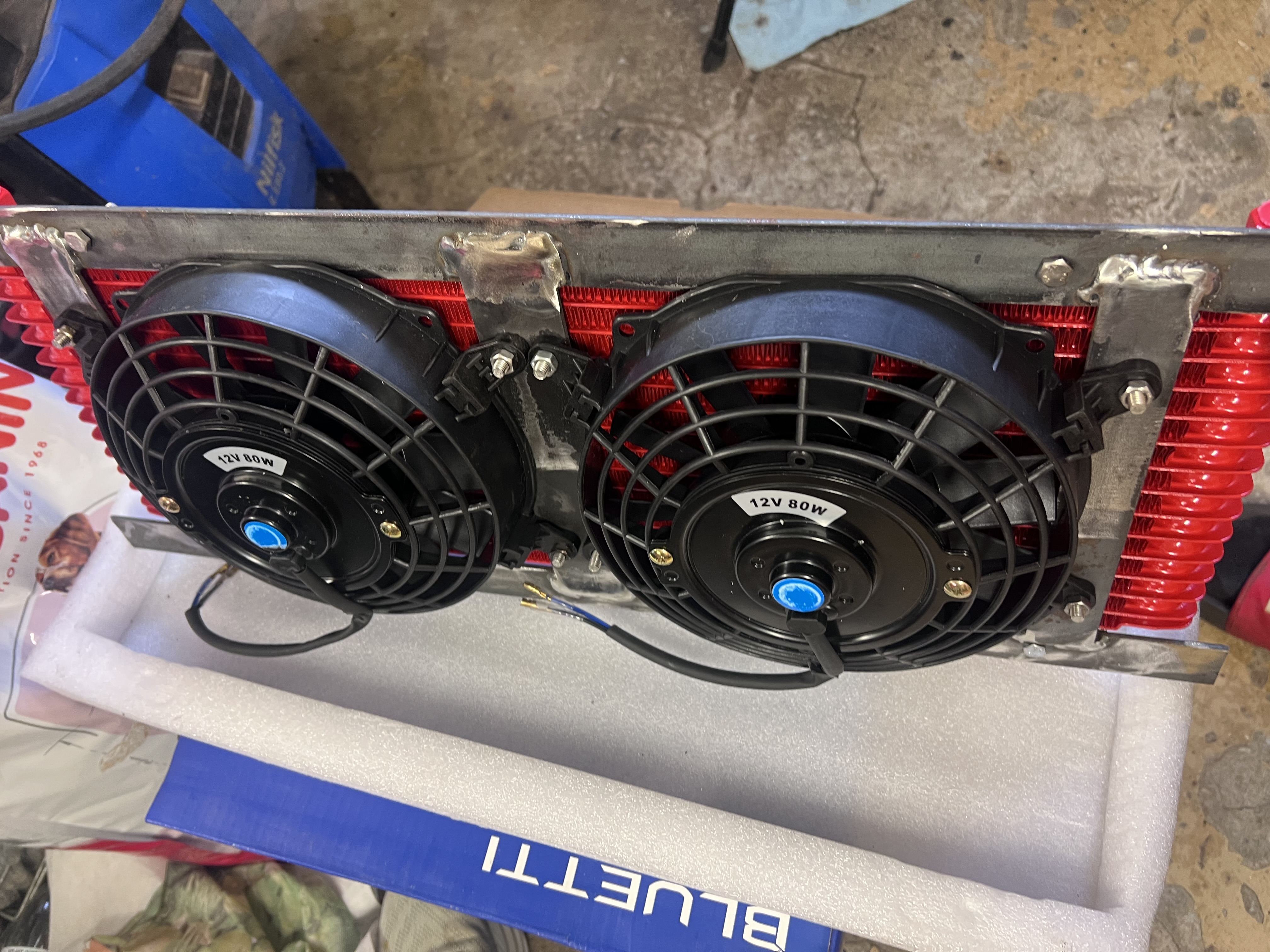

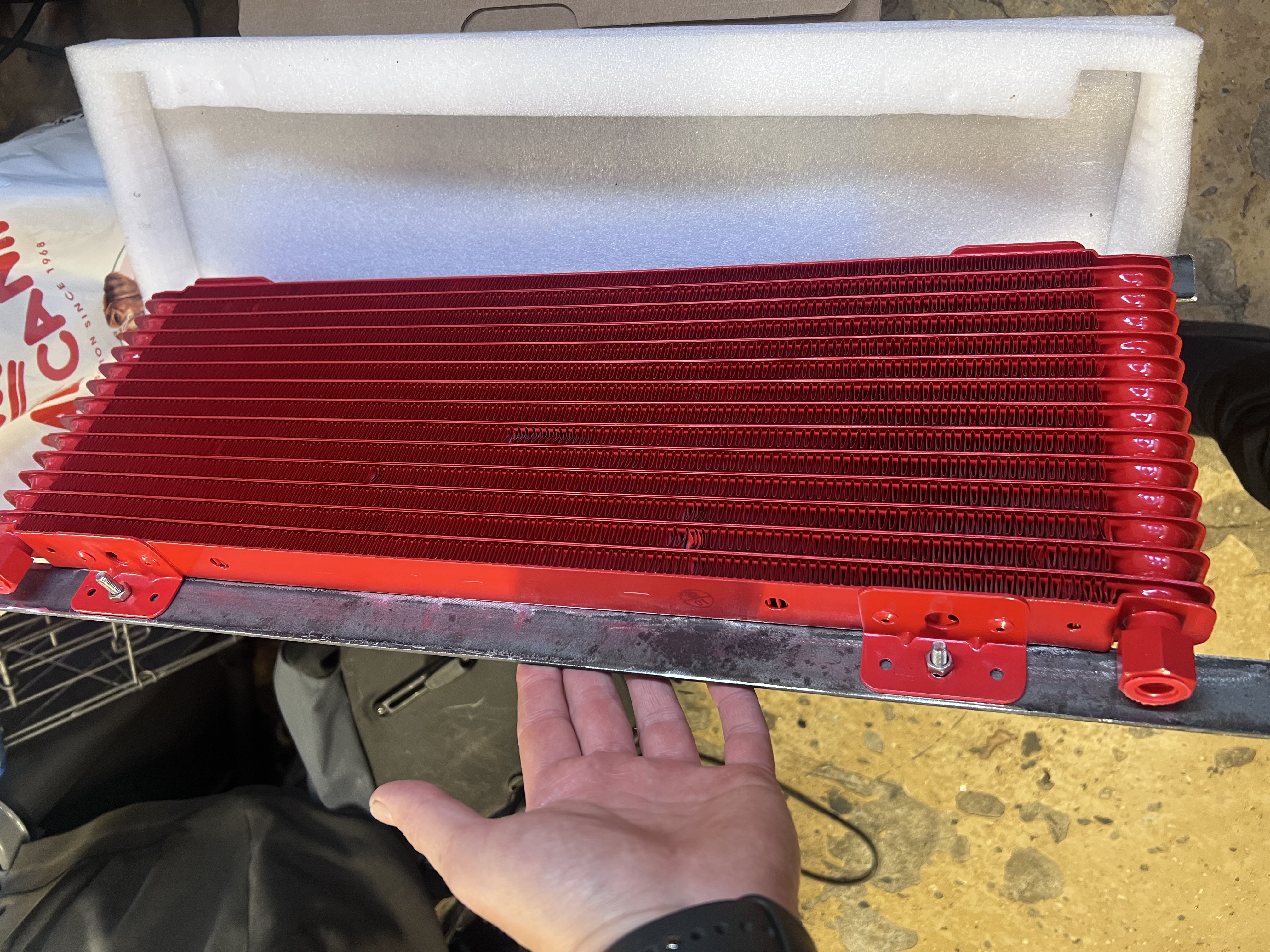

Jæja er ekki kominn tími á smá update, ekki hægt að láta Jón einan um baráttuna við að halda jeppaspjallinu á lífi!
Svo sem ekki mikið búið að ganga á nema að í vor sá ég auglýsingu fyrir toppgrind á fésbókinni og þrátt fyrir miklar yfirlýsingar með Unistruttana í vetur þá lét ég slag standa. Grindin var örlítið lifuð svo ég ákvað að mála hana svarta og koma henni svo á toppinn. Á eftir að færa öll ljósin og tengja þau en það bíður betri tíma. Verð samt að gera það áður en það fer að kólna of mikið.
Svo þegar ég var að bjástra við koma grindinni raunverulega á toppinn þá tókst mér að brjóta gluggahlífina að aftan. Það er svona að vera bjástra þetta einn og biðja helst aldrei um hjálp.
Nú bensín er alltaf eitthvað sem ég er með hugann við á mínum ferðum og þá aðallega að það sé nóg af því! Svo ég smíðaði þriðju grindina fyrir fjóra bensínbrúsa til að hafa við hliðina á toppkassanum. Þarf aðeins að bæta hönnunina á henni þar sem að maður nær eiginlega ekki brúsunum úr henni nema með kúbeini.
Skrapp í Þórsmörk í vor og svo núna um helgina á Fjallabak. Fórum upp Fljótshlíðina og gistum í Hvanngili. Það var frábært veður á laugardeginum og geðveikt útsýni. Því var ekki alveg að heilsa á sunnudeginum. Við keyrðum í Strútsskála og tókum þar góða göngu upp að ég held að heiti Króksgil. Lentum í talsverðu sandfoki á Mælifellssandi, svo miklu að á tíma keyrði maður bara eftir gps á milli stika.
Nú eru unglingarnir hættir að nenna að fara með svo ekki var ég að danglast með kerru aftan í mér. Þvílíkur munur að sleppa henni! Bæði hvað bílinn er léttari og allt einfaldara í akstrinum. Eyðslan náttúrulega datt niður, tók með mér tvo fulla 20 lítra brúsa en fyllti bílinn eins og lög gera ráð fyrir á Hvolsvelli. Keyrði semsagt í Strút upp Fljótshlíð og Öldufellsleið heim og framhjá Vík í Mýrdal. Komst það auðveldlega á einum tanki. Það var því alger óþarfi að taka með sér auka bensín.

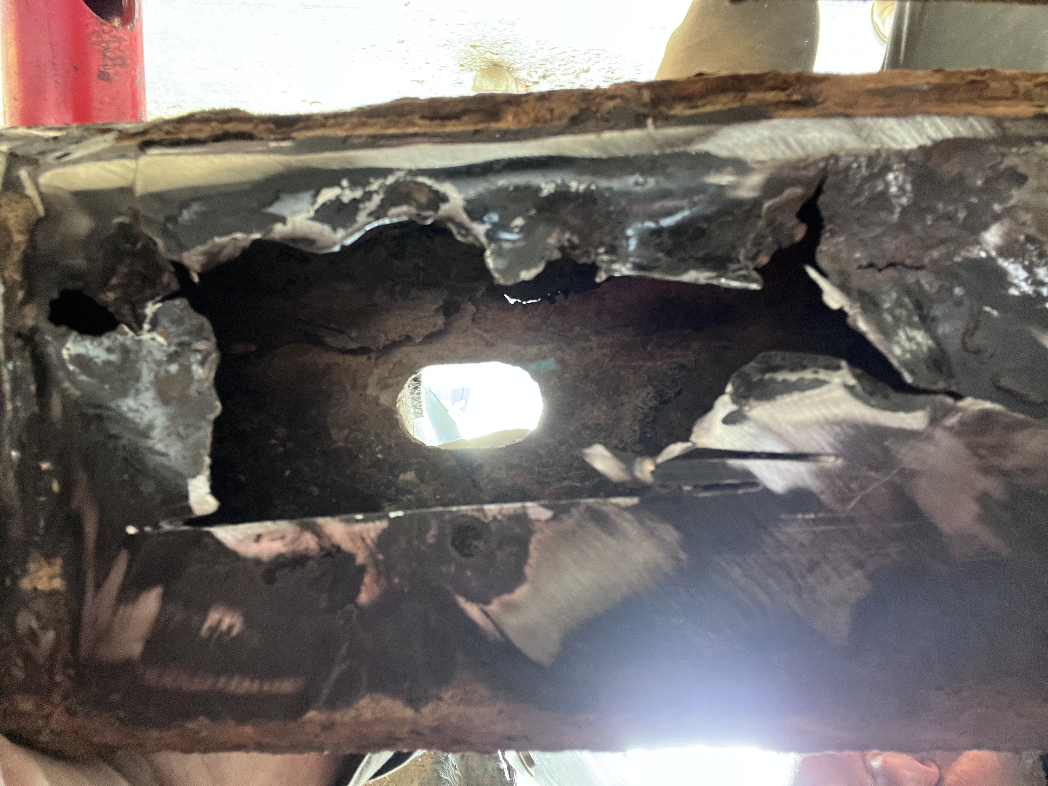

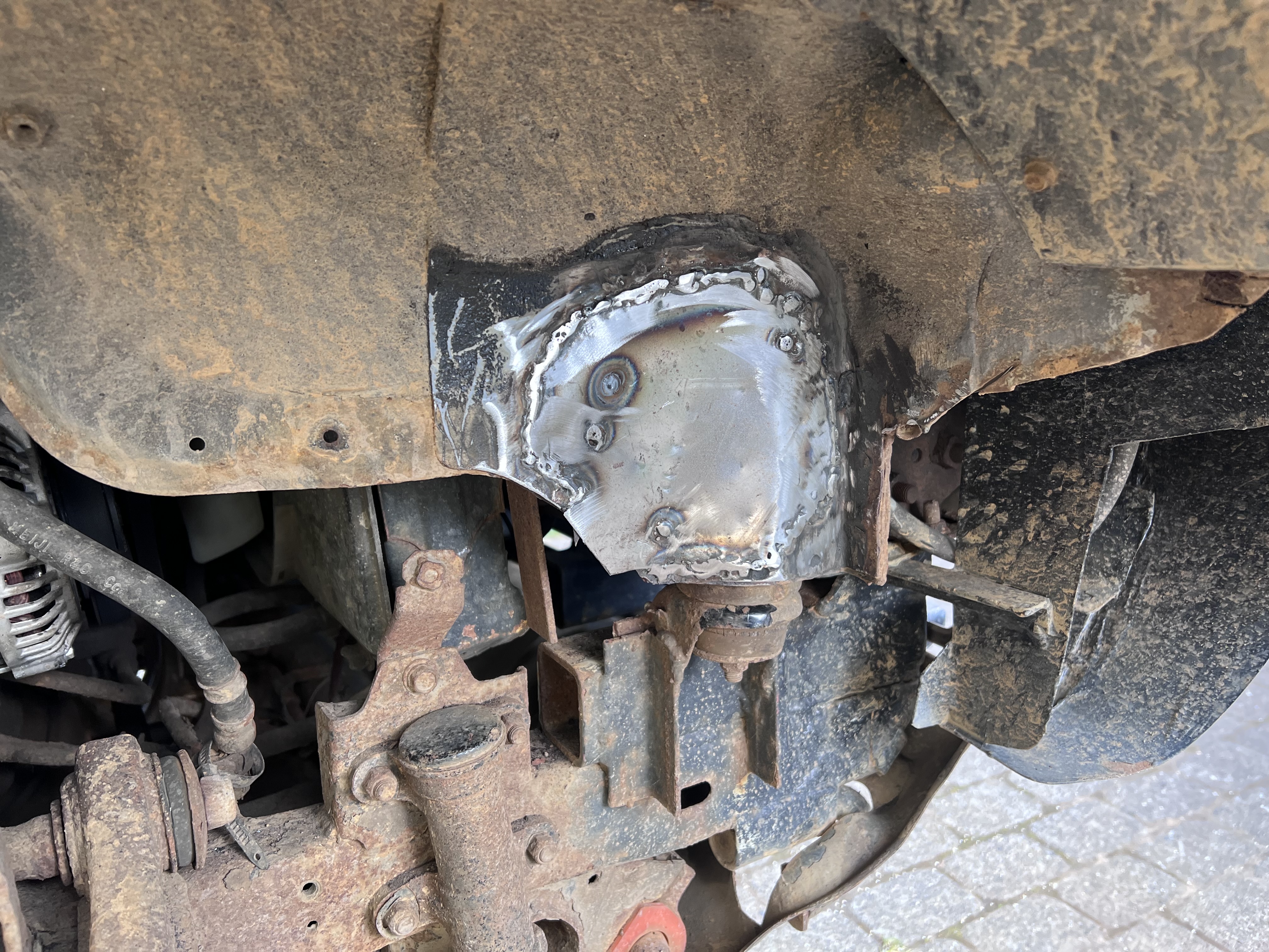

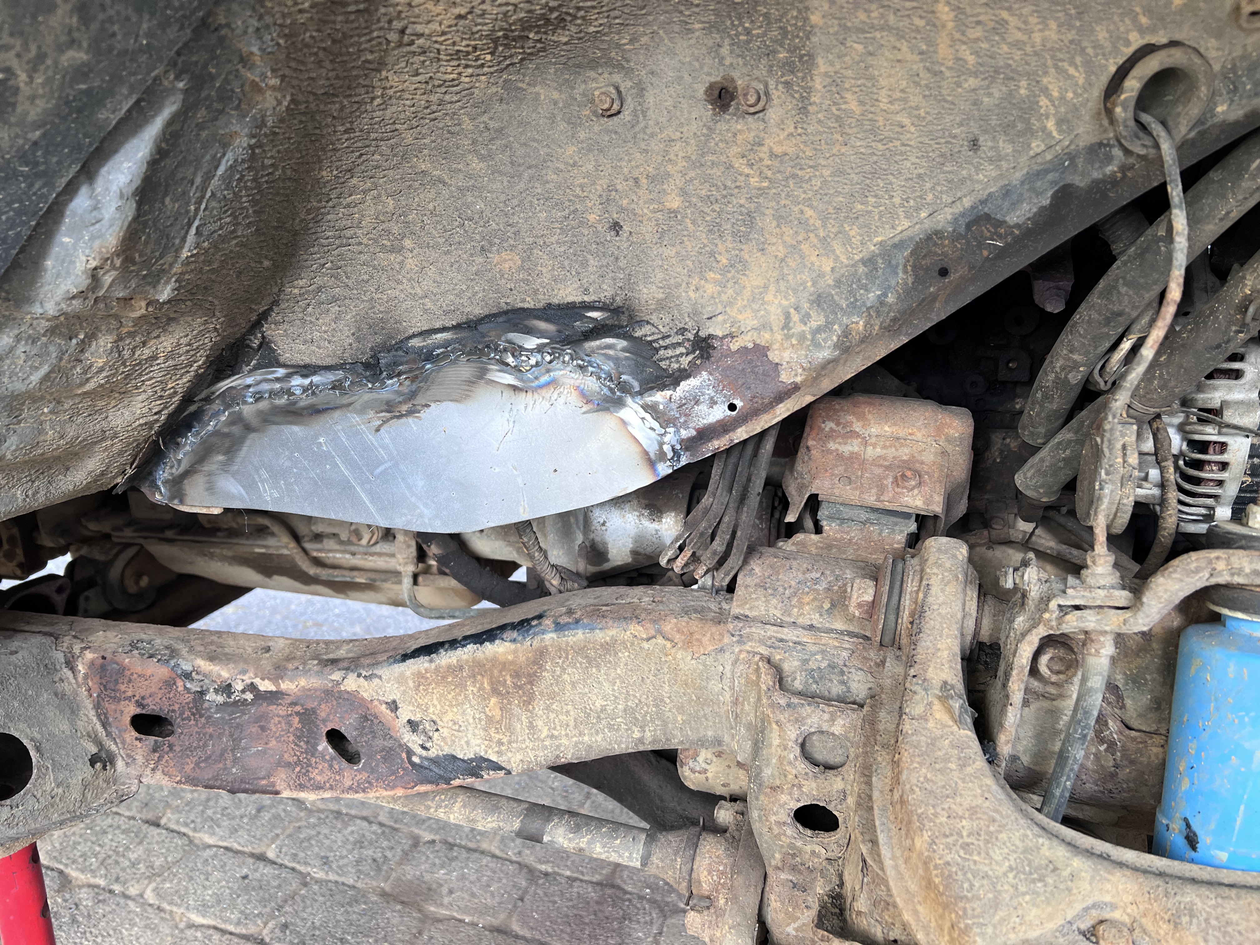

Komnir smá smellir vinstramegin að framan svo ég kíkti á skoðunarstöð, spindilkúla vm og slag í báðum hjólalegum að framan. Þannig að eftir hlátur kemur grátur :-)
Hlóð geyminn yfir nótt og þá startaði bílinn auðveldlega. Er með volt-mæli í bílnum en undanfarnar vikur hefur hann verið falinn bakvið gps-tækið. Hleðslan var heldur mikil eða 15-17V en þessu tók ég eftir þegar ég keyrði bílinn í rafgeymatékk. Kom í ljós að rafgeymirinn var orðinn frekar slappur og svo var altenatorinn ekki að hlaða rétt. Svo það var nýr altenator og rafgeymir, pakki upp á 80 þús kall.
Svo var rokið aftur á fjöll og aftur á Fjallabak. Upp í Hvanngil, þaðan Faxafit, Langisjór, Blautulón, Skælingar, Hólaskjól. Frábær ferð í góðu veðri.

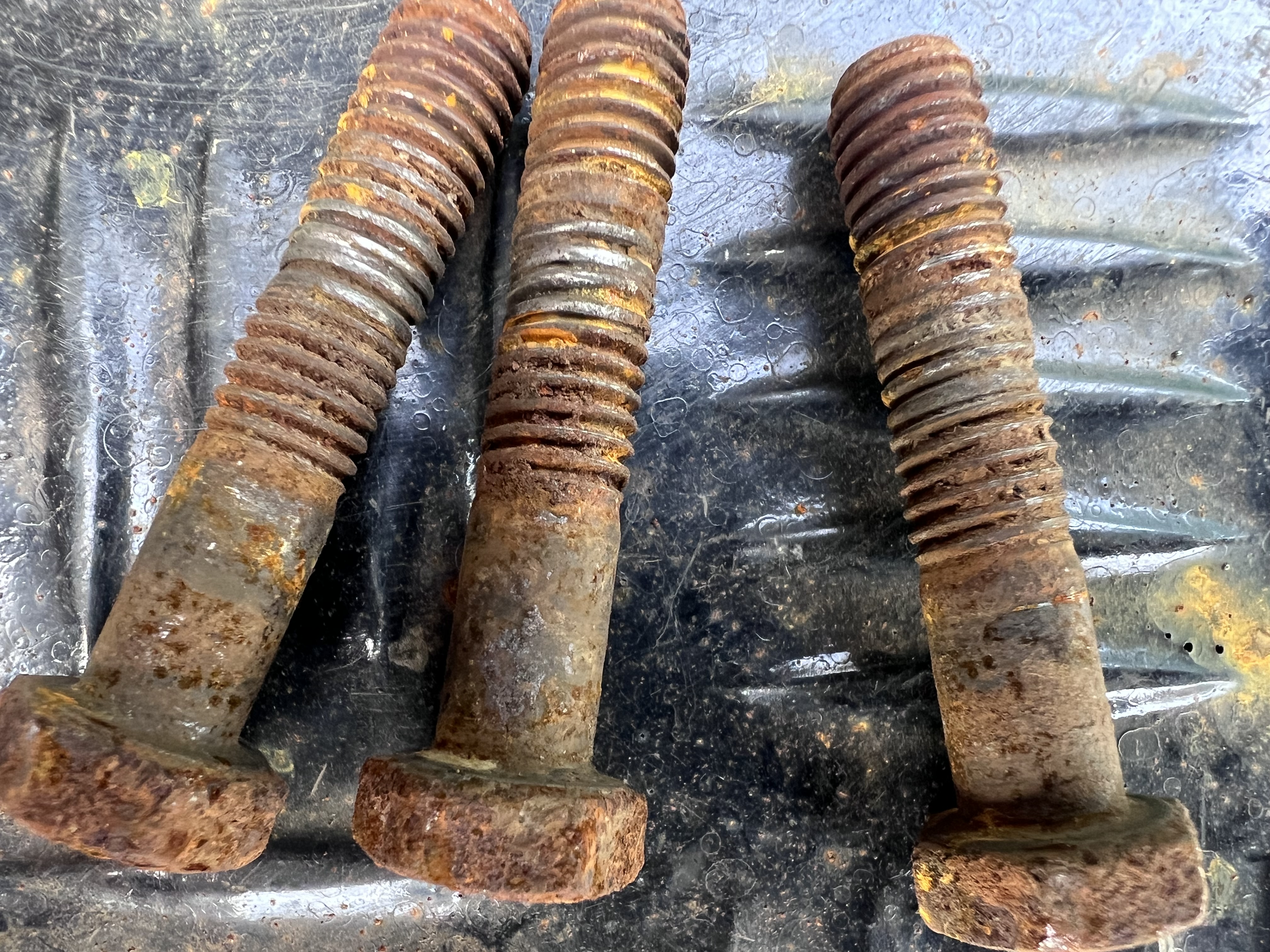

Í ljósi skoðunarinnar þá pantaði ég af partsouq spindilkúlu(r) og hjólalegur ásamt pakkdósum. Fyrir valinu urðu orginal hjólalegur og svo 555 spindilkúlur. Svo beið ég spenntur eftir dótinu en þegar ég fékk tölvupóst um að búið væri að græja pöntunina þá var verðið eitthvað skringilega lágt. Kom í ljós að spindilkúlurnar voru ekki til svo að það voru einungis hjólalegurnar sem komu. Ákvað því að rölta bara í bílanaust þar sem ekki var til orginal í Heklu. Gat ekki fundið neitt slag í hjólalegunum og feitin var eins og ný, svo ég bara herti upp á legunum og lét þar við sitja. Enga stund verið að skipta um spindilkúlu, enda geri ég það á hverju ári.

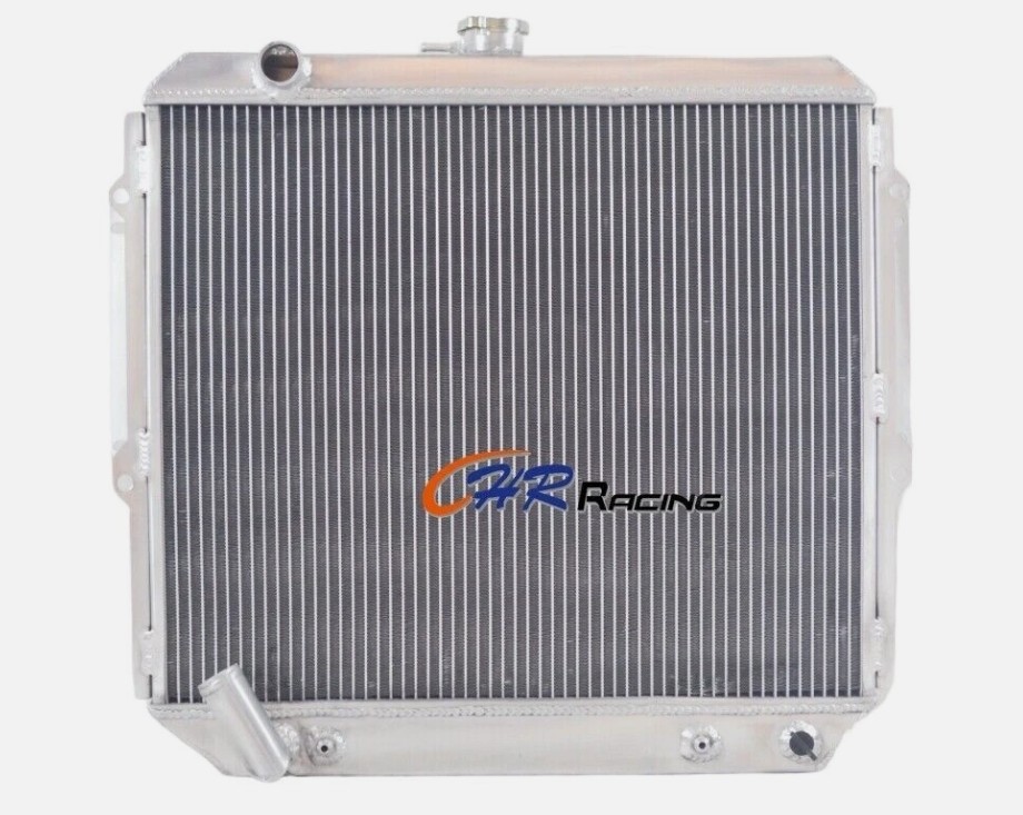

Ekki margt búið að gerast síðan í apríl í að nota jeppann en þeim mun meira búið að pæla og versla. Framkvæmdir hafa þó verið minni.
Hitavandamálið þarf að leysa fyrir næsta vetur svo ég fór all inn og keypti auka kæli fyrir skiptinguna og þrjár rafmagnsviftur. Tvær litlar á kælinn og svo eina stærri á vatnskassann. Svo lagðist ég í smá grúsk varðandi vatnskassann. Bílinn minn er upprunalega 3L en ég er búinn að setja í hann 3.5L. Það er ekki sami vatnskassinn í þessum bílum, aðeins stærri í 3.5 en ég er ennþá með orginal vatnskassann. Hef ekki fundið fyrir neinu veseni varðandi hita í mínum hefðbundna akstri en hugsa að þetta geti verið issue í svona snjóbrasi. Þannig að ég pantaði mér ál vatnskassa frá USA. Þegar allt þetta dót verður komið í ásamt húddristunum þá hlýt ég að vera kominn fyrir hitaköstin hjá pæjunni.
Svo var það skoðunin, pæjan er komin í heldribíla flokk og þarf ekki skoðun nema annaðhvert ár. Sem er skrítið mv að þetta er breyttur bíll en það er önnur saga. Áður en farið var í skoðun þá gerði ég við innra brettið að framan. Það var komið helvíti stórt gat við fremstu boddý festinguna og svo var neðsti hluti aftasta hluta brettisins horfinn af ryði. Þess vegna hélst drullusvuntan ekki uppi. Svo þegar ég var að renna mér undir bílinn greip ég í grindina og puttarnir fóru í gegn. Þetta var beint á bakvið pústið. Svo það var smá bras að ná pústinu úr og svo var vindustöngin svoldið fyrir. En það gekk ágætlega að sjóða í þetta allt saman. Held að þegar ég hásingavæði að framan þá verði ég að fara í svipaða endursmíði á grindinni að framan og ég gerði að aftan þegar ég breytti bílnum.
Svo í skoðun kom í ljós að slag í þverstífu að aftan og að boltarnir í efri spindilkúlunni voru að losna og byrjaðir að kjagast. Boltarnir í afturstífunni voru einfaldlega ekki hertir nógu vel og svo skipti ég um spindilboltana, herta með fínum gengjum og notaði splittrær. Greinilegt að lætin á Vatnajökli hafa tekið á í vetur og svo hef ég nú líklega eitthvað verið að flýta mér þegar ég setti hásinguna undir og ekki hert draslið alveg nóg.
