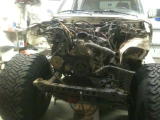

Mynd af því hvernig hann var þegar ég fékk hann
og síðan hvurnig hann var orðinn stuttu seinna ... hvað er verið að gera við greyið ? Ég sé að þessi ágæta síða setur fyrri myndina neðst :-)

Mér sýnist að það eigi að fara í lengri framendann eins og hefur verið gert á nokkrum 4Runnerum hérna

bjarga bílnum með nýrri marine 9bt kömmings vél?

Sýnist á þessari mynd að það sé verið að setja eitthvað V í hann. Hvort það er V8 eða V6 er frekar erfitt að sjá á svona frímerki.

Hann hefur verið í all svakalegri yfirhalningu sl. mánuði. Hluti af þeirri vinnu hefur verið að lengja framendann til að koma alvöru vatnskassa og viftu fyrir. Þessi vél (LT1) er frábær og verður ekki skipt út :-) Skal reyna að koma inn skárri myndum af æfingunum...

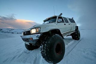

Þetta er seinni Sonax Hiluxinn.
Verður gaman að sjá þetta tilbúið Gunnar !

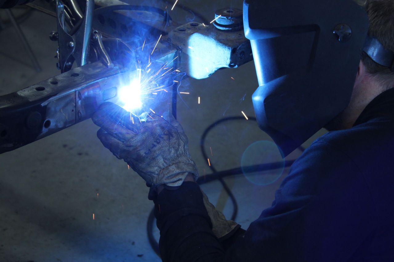

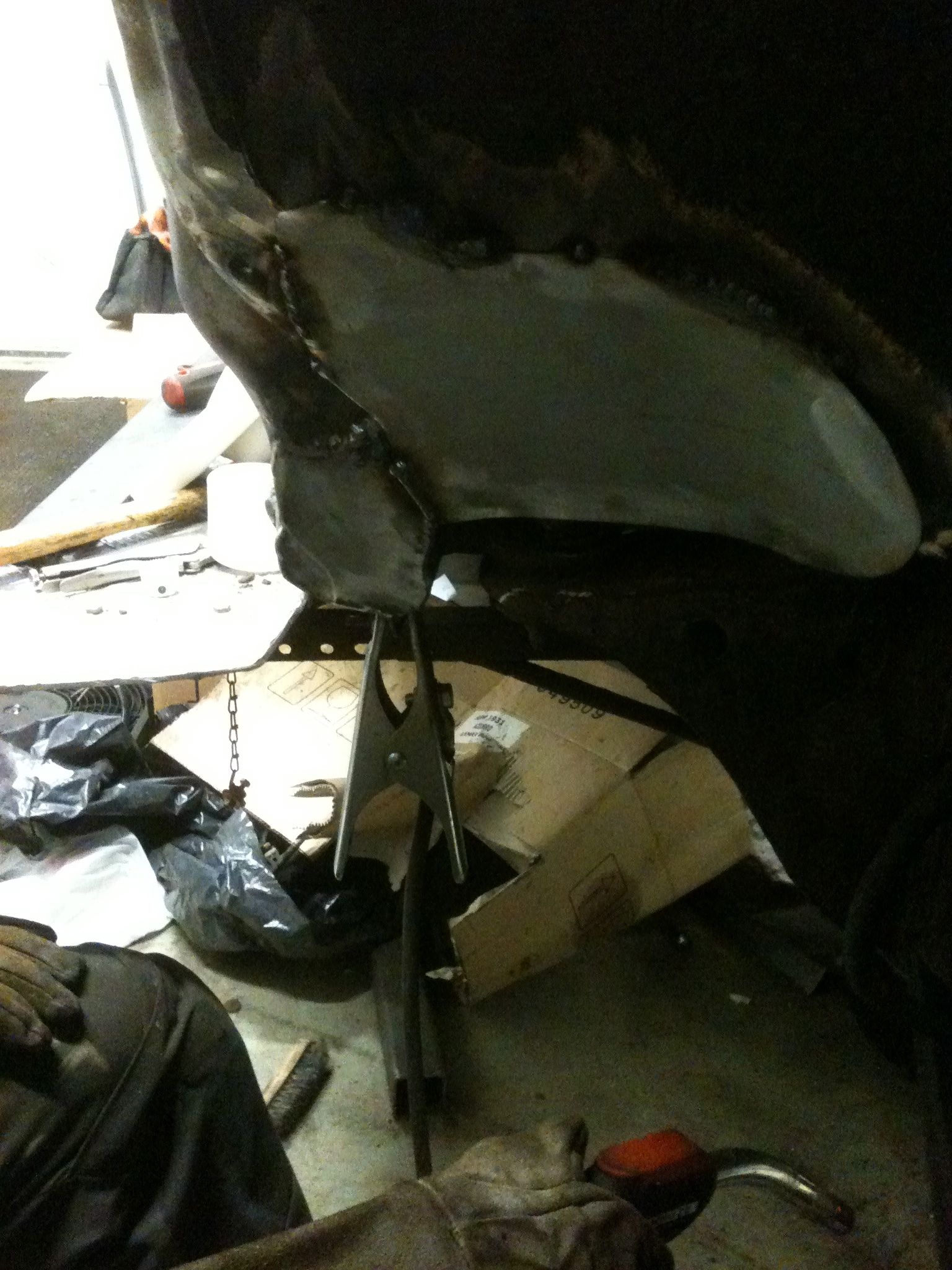

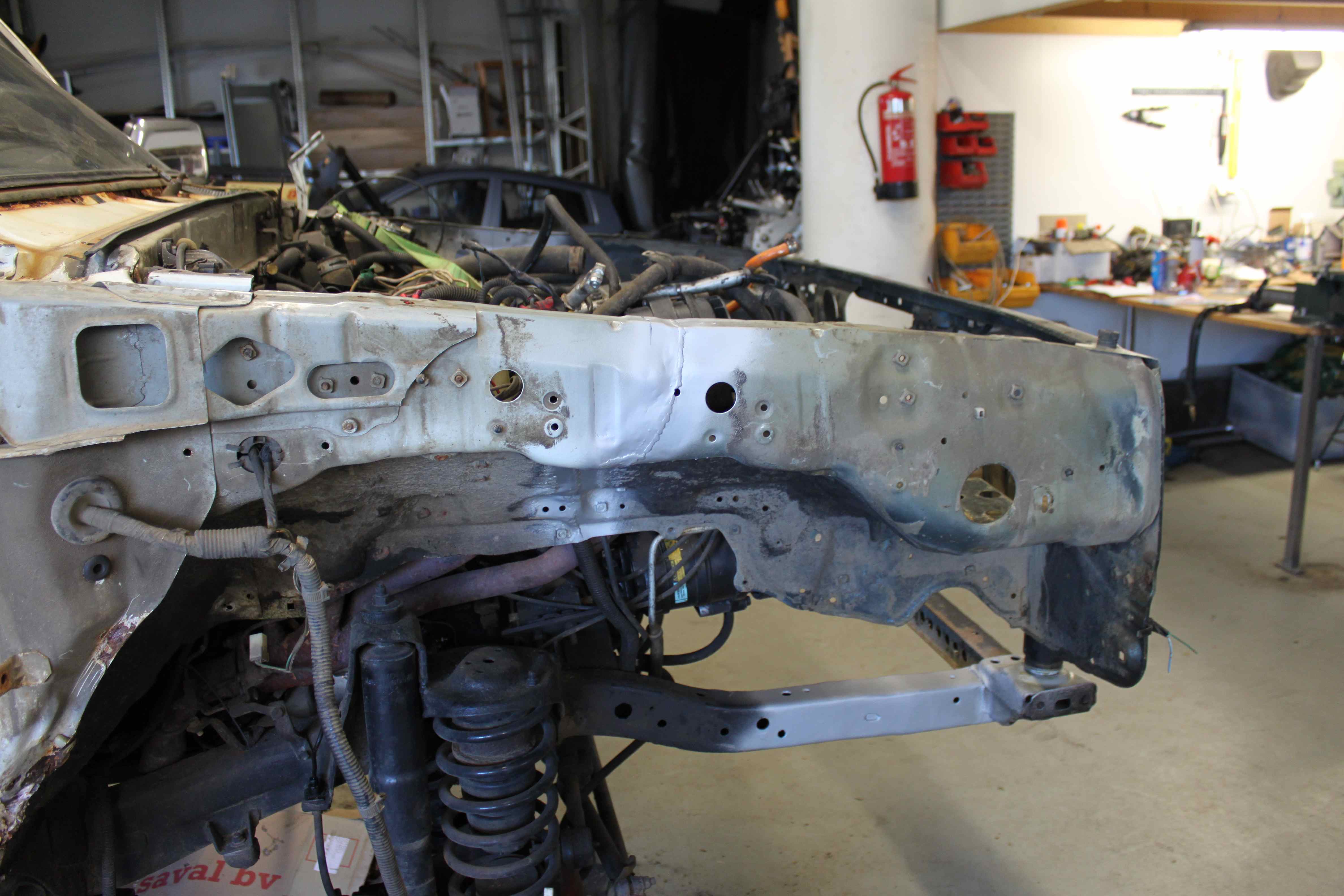

Innribrettin felld saman
TIl að einfalda vinnu við framendann var fenginn líffæragjafi úr Eyjafirðinum og innri brettin "söguð" saman þannig að ein suða næst. Brettin, húddið og kantarnir frá Gunnari Yngva lengja bílinn um 20cm, þannig að ég hirti líka fremsta hluta grindarinnar af líffæragjafanum ...
Grindin lengd

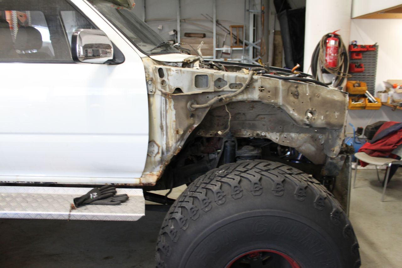

Það var ansi víða ryð í bílnum, en það var gengið í það í þessari atrennu að laga sumt af því (gólf, sílsa osv.).
Þessir "langi framendi" sem 20cm lengri en orginal. Sjálft "kittið" er húdd, frambretti og breiðir kantar á Runner. Þessi mót lét held ég fari rétt með Pétur Snæland smíða (sá sem breytti Megast - flottasta 4Runner á landinu sem Ómar í Keflavík á). Heiðursmaðurinn Gunnar Ingvi hjá Brettakantar.is er með þessi mót í dag og ég keypti þetta af honum. Mótin eru fyrir Runner, þannig að það verður smá föndur að fella aftur kantana að skúffunni á Hilux.
Ég hef séð menn leysa innri brettin og framendann á mismunandi vegu, en það var mjög þægilegt að nota bara annan framenda og fá allt saman rétt stillt af frá upphafi. Grindin var fyrst lengd um nákvæmlega 20CM og þá var hægt að láta hana stýra því að samskeytin væru á hárréttum stað.

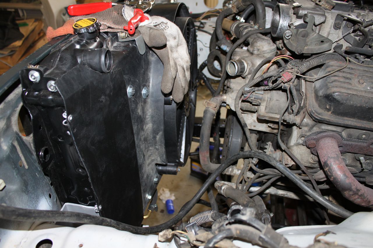

Ég vona að ég sé búinn að leysa hitavandamálið varanlega - hann fékk 3ja raða vatnskassa f. LC100 frá Helga í Gretti. Kassinn er ca. 3x meiri að umfangi en sá gamli. Framan á hann setti ég viftu frá SummitRacing í amríkuhreppi. Sú dregur 25amp. á mesta hraða og mv. sogið úr viftunni þá held ég að spil verði óþarfi - þetta er eins og hafa litla þyrlu þarna frammí :-)

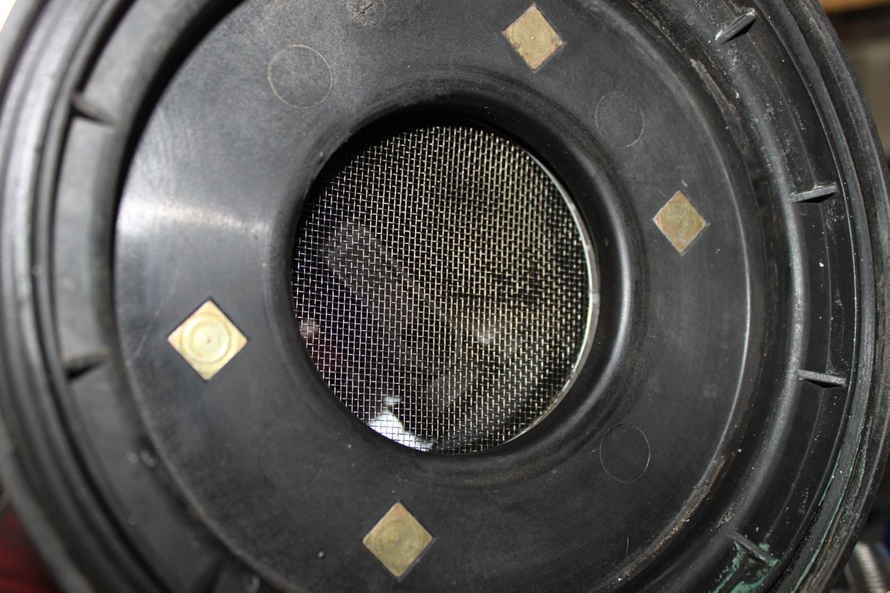

Ég lenti í því fljótlega eftir að ég fékk bílinn að bensíndælan hætti að ganga, smá fikt í vírunum þangað kom þessu í lag þannig að ég gekk í að skipta lögninni út. Þetta er það sem kom úr bílnum, tenging frá relay að dælu 5 eða 6 samsetningar ...

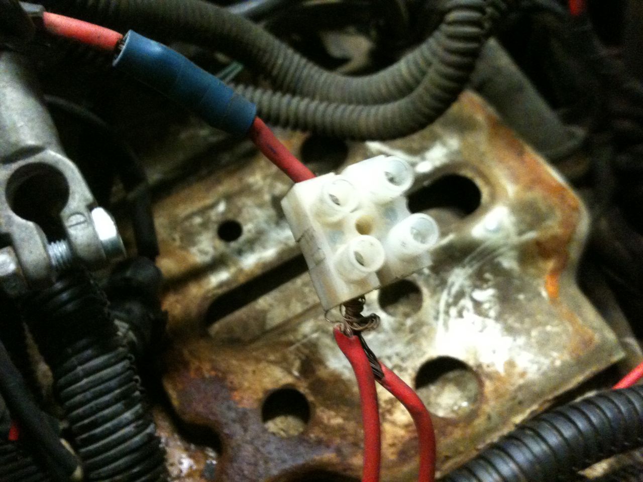

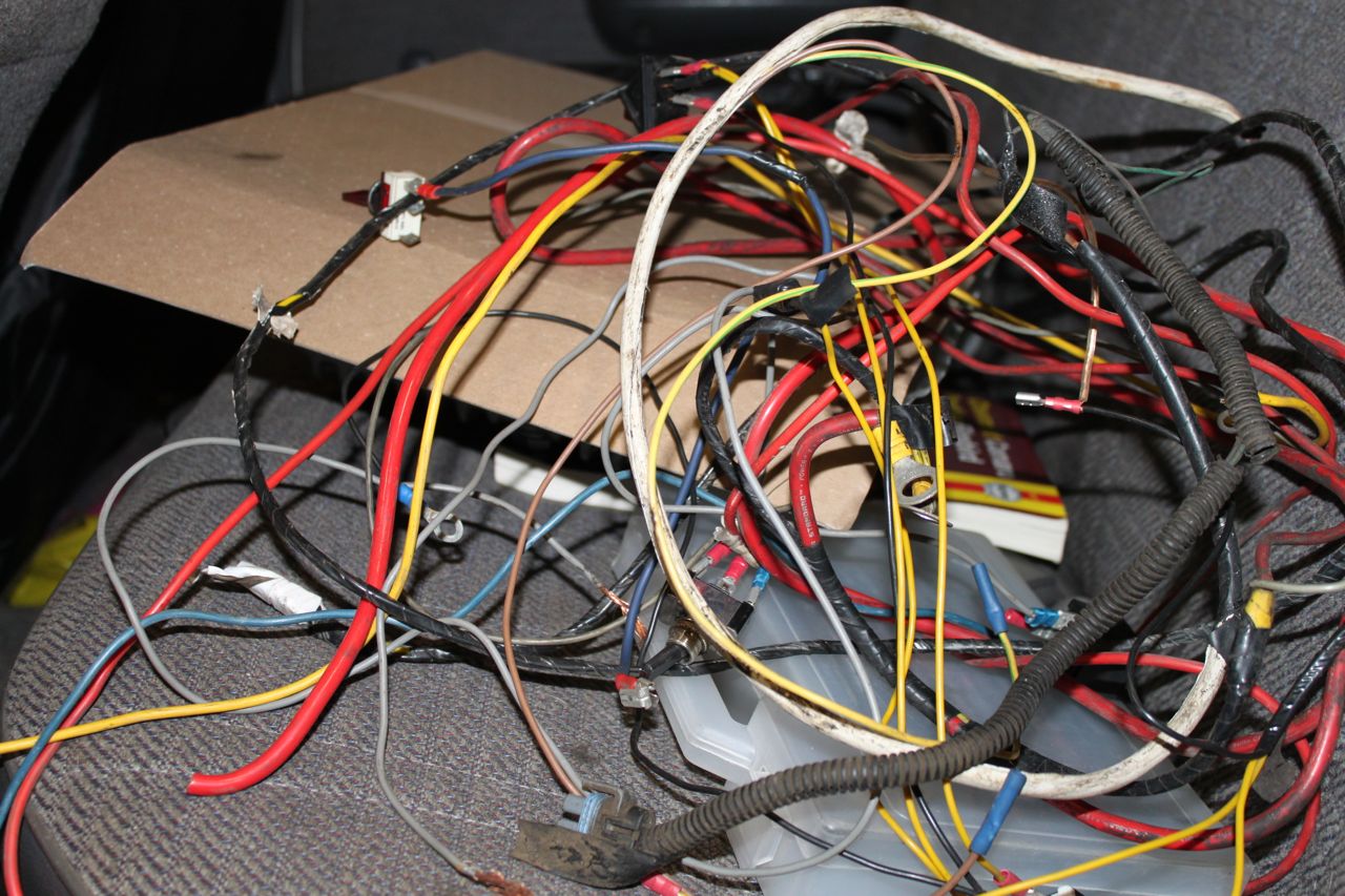

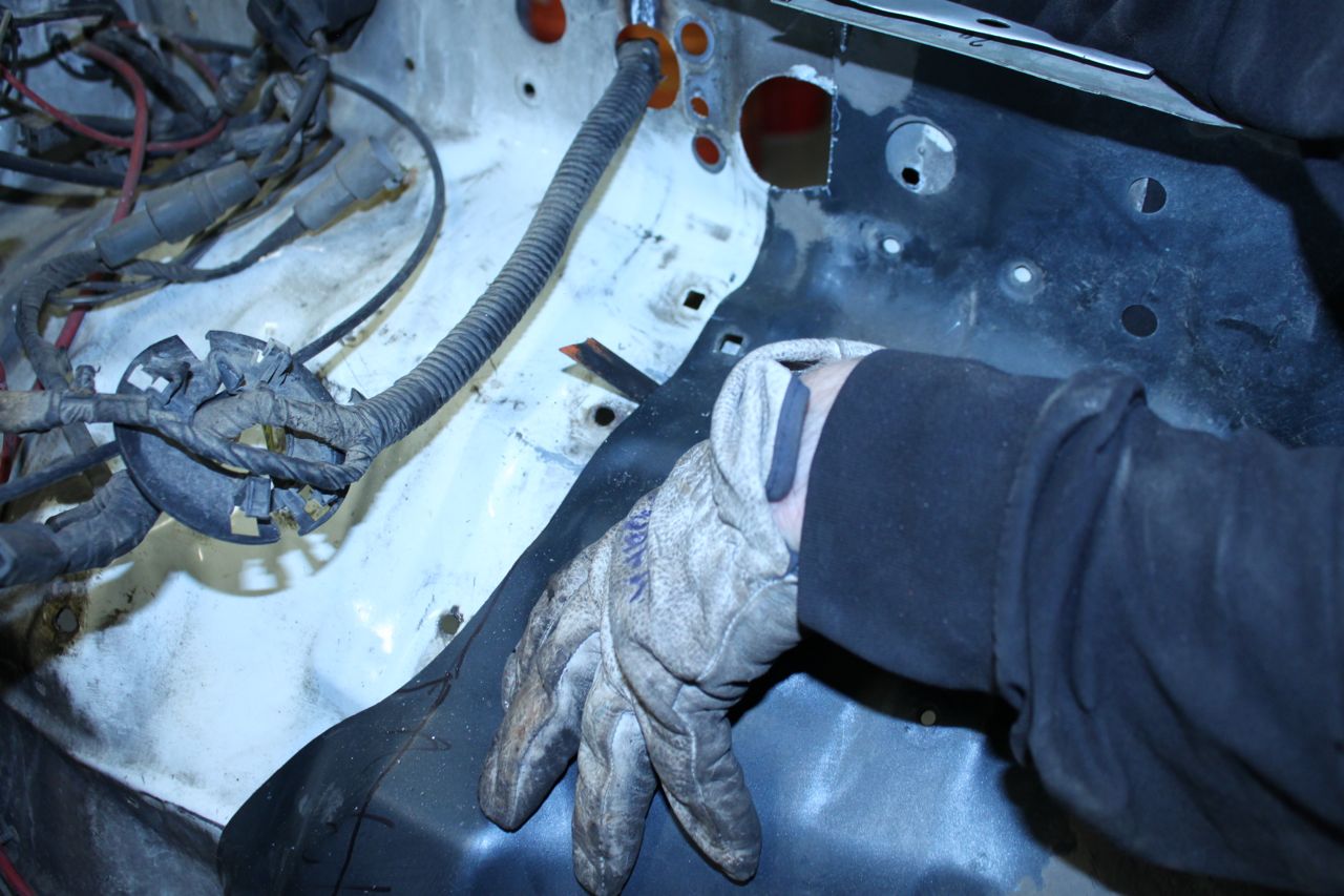

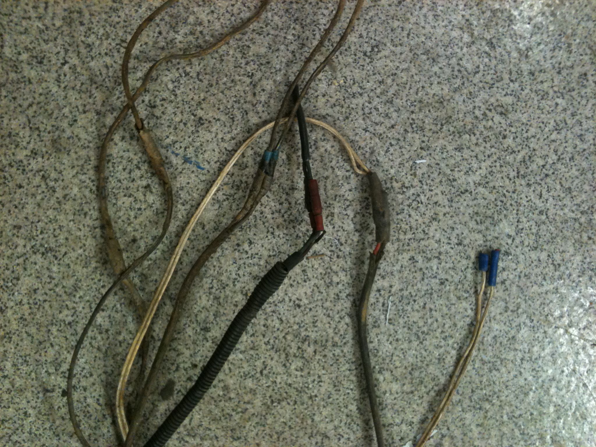

Hef haldið áfram að þrífa úr bílnum gamalt fúsk ...

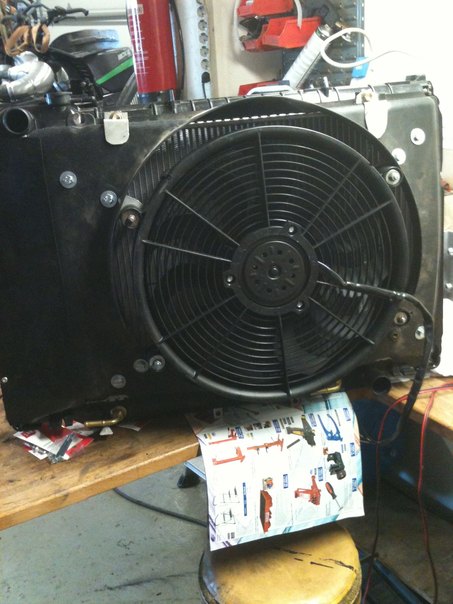

Tengingar á viftum f. vatnskassa
gunnarb
Innlegg: 153
Skráður: 11.nóv 2012, 22:24
Fullt nafn: Gunnar Bjarnason
Bíltegund: Hilux 44"
Re: 44" hilux - hvað skyldi að vera að fara að gerast hér?
Postfrá gunnarb » 16.júl 2013, 22:53

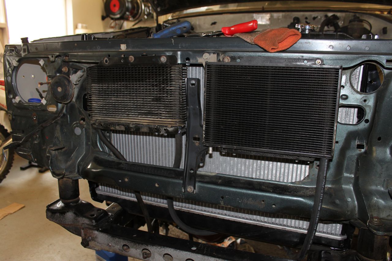

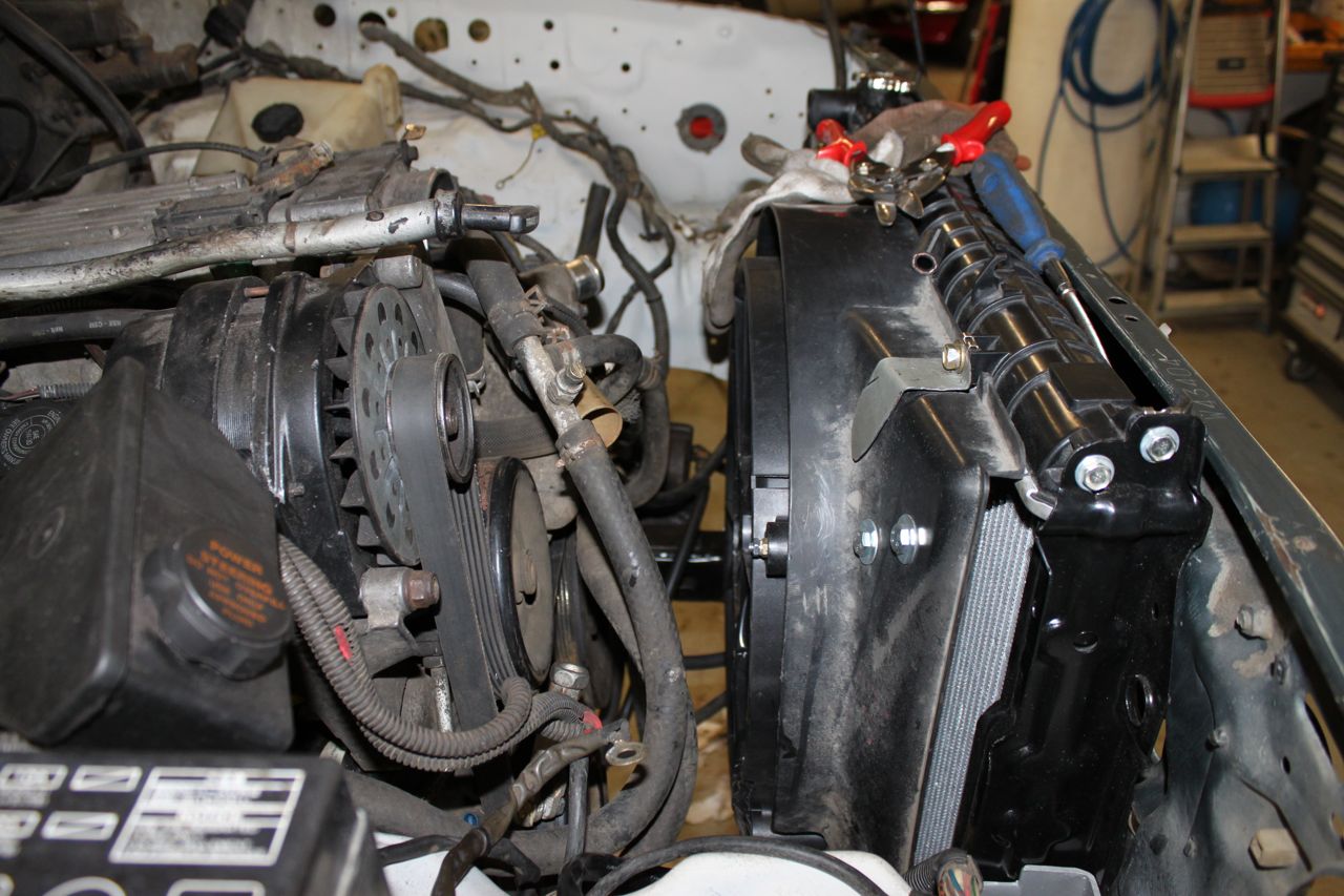

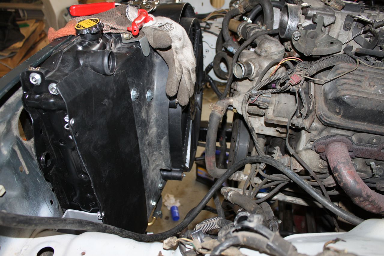

Byrjað að týna í það sem þarf ...
Kassinn ásamt viftunni ógurlegu kominn í...
gunnarb
Innlegg: 153
Postfrá gunnarb » 16.júl 2013, 22:58
meira ...
heldur meira pláss en var ...
Kælar fyrir skiptingu og stýri komnir á sinn stað...

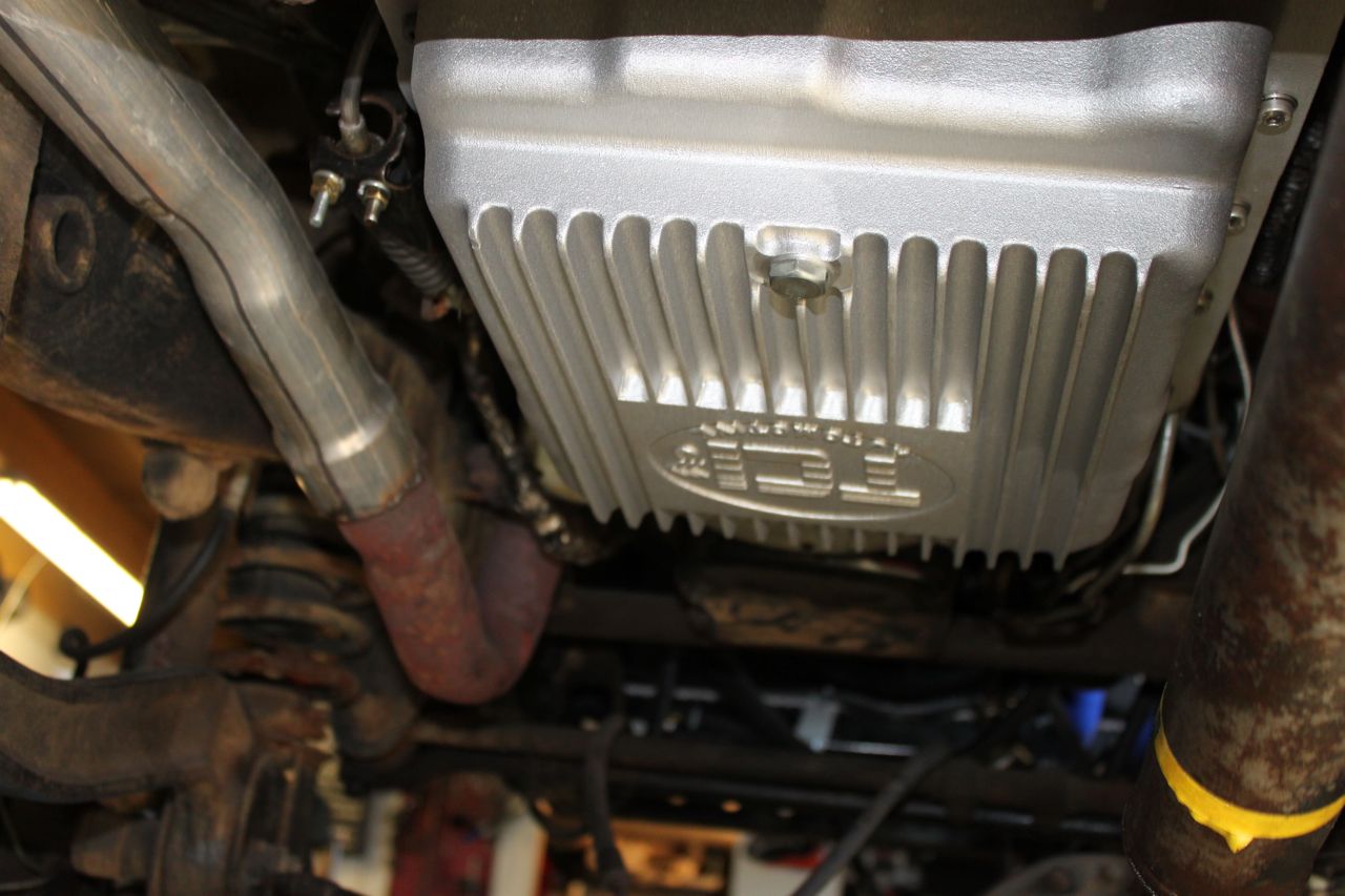

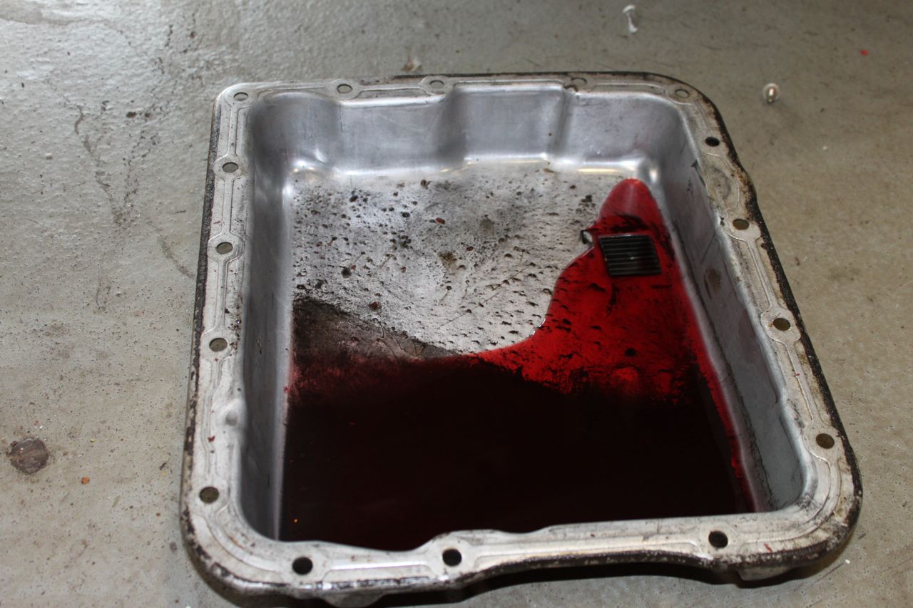

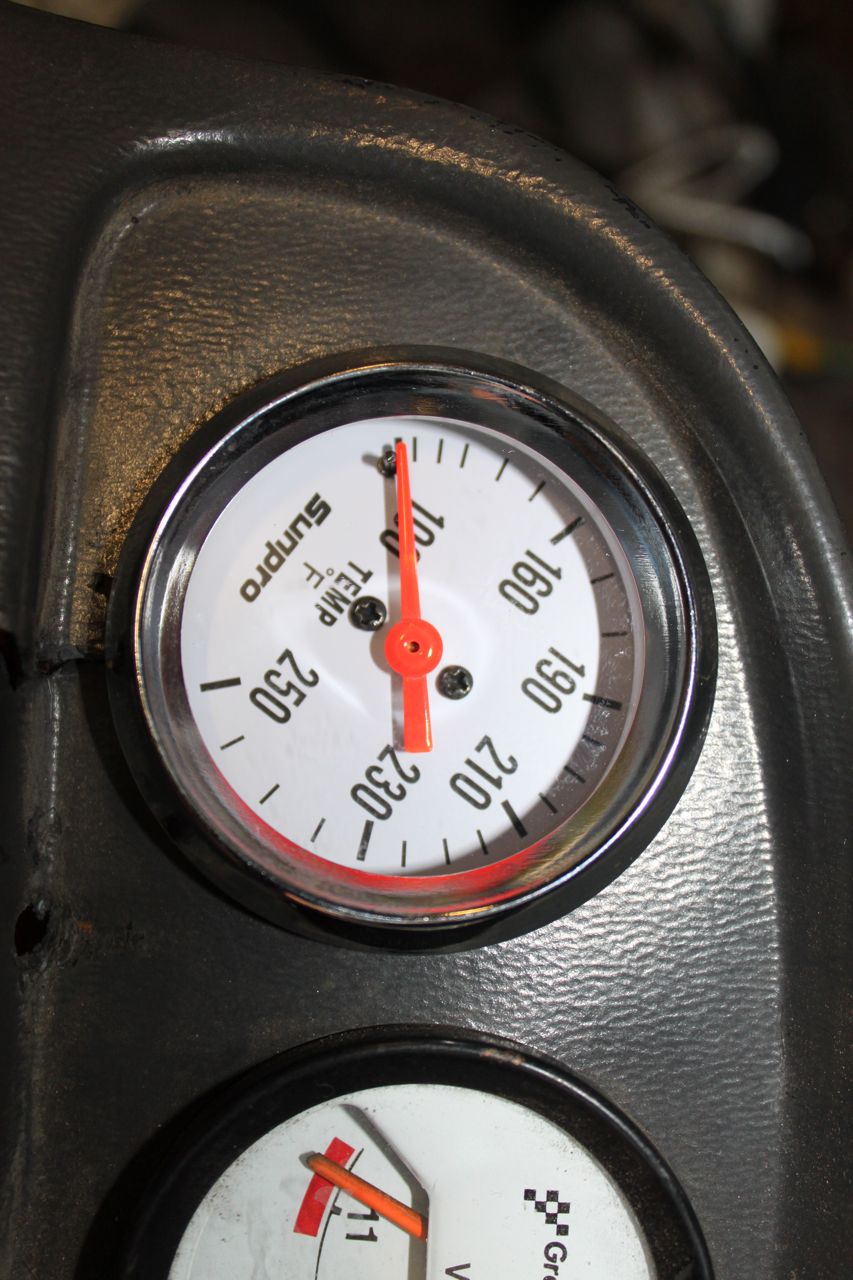

-Þegar ég keypti bílinn var nýbúið að fara í skiptinguna. Algengasta bilun á ssk. er að þær ofhitni. Úr því að maður er svo heppinn að vera með nýupptekna skiptingu verður að passa dótið ... ég gekk því í að fixa meiri kælingu ...

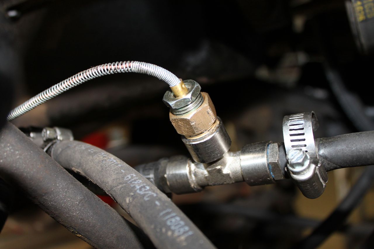

Það var meira að segja pláss fyrir mæli í bílnum
Þó pannan hafi mikla kæligetu ákvað ég að smella mæli á skiptinguna,,, svona "in case"... "T-aði" inná úttakið af skiptingu yfir í kæli - fínasta T frá Landvélum
Nýja pannan komin undir TCI - 5kg álpanna eins og menn nota undir "race-bíla"
gamla pannan undan sjálfskiptingunni

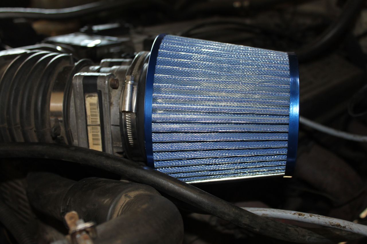

Ég náði mér líka í nýja loftsíu - gamla boxið var frekar fyrirferðarmikið og þetta á að vera einhver "high-flow" sía. Ég er samt ekki viss um að ég sé að gera neitt gott ... skv "tuning" bókum sem ég hef lesið þá hafa menn lent í brasi með þessa mótora með orginal "mappaðri tölvu" þar sem vélin á að gera ráð fyrir viðnámi vegna "nets" sem er í orginal loftsíu boxinu.
Nýji "high flow" filterinn
Netið í orginal síunni
gunnarb
Innlegg: 153
Postfrá gunnarb » 16.júl 2013, 23:47
gleymi að bæta við að mér þykir það samt langsótt - fyrir aftan loftsíuna er loftflæðisskynjari (mass air flow sensor) þannig að ég skil ekki hvaða máli skiptir þó minna viðnám sé í þessum performance síum ... læt ykkur vita hvernig þetta virkar - það er hinsvegar klárt að það er mikið viðnám í þessu þétta neti á orginal loftsíuboxinu ...
olei
Innlegg: 816
Skráður: 30.apr 2011, 01:41
Fullt nafn: Ólafur Eiríksson
Postfrá olei » 17.júl 2013, 00:06
Gaman að skoða þetta verkefni hjá þér, þessi bíll er í góðri framför.
Ég ætla samt að vara þig við þessari síu, þó að þær hafi ýmsa kosti þá er sá galli á þeim (allavega K&N útgáfunum) að þær hleypa vatni mjög greiðlega í gegnum sig. Svo greiðlega að ef vifta nær í vatn þá mokast það beinustu leið inn á soggreinina. Nokkuð sem getur verið til óþurftar eins og tvær bognar GM stimpilstengur sem ég á - geta vitnað um.
íbbi
Innlegg: 1469
Skráður: 02.feb 2012, 04:02
Fullt nafn: ívar markússon
Postfrá íbbi » 17.júl 2013, 05:33
virkilega skemmtilegt verkefni.
ég persónulega myndi samt alveg láta þessa síu eiga sig

gunnarb
Innlegg: 153
Postfrá gunnarb » 17.júl 2013, 09:02
Takk fyrir ábendinguna um síuna. Ég var að lesa bók um tuningu á svona vélum og þar segja þeir að með því einu að fjarlægja "netið" úr orginal síuboxinu stóraukist flæðið og það sé í raun á pari við það að vera með svona high-flow filter. Það dugir etv. alveg ... ekki nennir maður að fá vatn inná þennan eðal mótor. Annars velti ég því líka fyrir mér í ljósi þess hversu mikið pláss er allt í einu komið í húddið að fara með rör inn í bíl sem hægt væri að plögga við loftinntakið ef maður lendir í miklum skafrenningi.

Postfrá jongud » 17.júl 2013, 10:48
gunnarb wrote:... Það logaði CHK engine ljós, en þegar ég ætlaði að lesa úr vélatölvunni mætti mér afklippt snúruknippi þar sem ALDL plöggurinn átti að vera ! Það var smá trikkí að tengja nýjann plögg, því Chevrolet var að fara úr ODB1 í ODB2 á þessum tíma. Vélatölvan er því víruð í ODB2 plögg, en "talar samt ODB1". Boggi í Mótorstillingu átti skanna sem gat lesið úr tölvunni og í ljós kom að hitaskynjari á vélinni var bilaður. Nýr slíkur kostaði um 2500 kall og bíllinn rýkur núna í gang og eyðslan féll um helming.
Hvaða IDIOT klippir burtu ALDL plöggi ?!
íbbi
Innlegg: 1469
Postfrá íbbi » 17.júl 2013, 18:13
gunnarb wrote:Takk fyrir ábendinguna um síuna. Ég var að lesa bók um tuningu á svona vélum og þar segja þeir að með því einu að fjarlægja "netið" úr orginal síuboxinu stóraukist flæðið og það sé í raun á pari við það að vera með svona high-flow filter. Það dugir etv. alveg ... ekki nennir maður að fá vatn inná þennan eðal mótor. Annars velti ég því líka fyrir mér í ljósi þess hversu mikið pláss er allt í einu komið í húddið að fara með rör inn í bíl sem hægt væri að plögga við loftinntakið ef maður lendir í miklum skafrenningi.
hafandi átt camaroa, trans ama, corvette og allt þetta sull þá get ég alveg sagt samviskusamlega að púst og liftintaksbreytingar á þessum mótorum eru afar skemmtilegar. ásamt fleyru. en ég sjálfur færi alltaf í síu í boxi sem er ekki í hættu í þeim skilyrðum sem að jeppi sem þessi kemur að öllum líkindum til með að sjá.
annað er svo að svona opin sía í vélarýminu sýgur heitt loft innan úr því, í staðinn fyrir að sjúga kalt loft úr brettinu eða undan stuðaranum, þannig að ávinningurinn er enginn

gunnarb
Innlegg: 153
Postfrá gunnarb » 18.júl 2013, 08:50
Ég skil það hreinlega ekki, en það var orðið ansi margt sem þurfti að breyta - bíllinn skipti nokkuð oft um hendur og þegar menn ætla ekki að eiga tækin freistast þeir kannski til að stytta sér leið eða fúska sig framhjá vandamálum.
