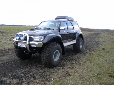

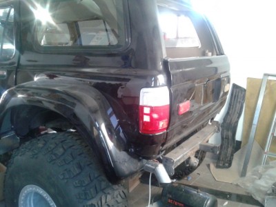

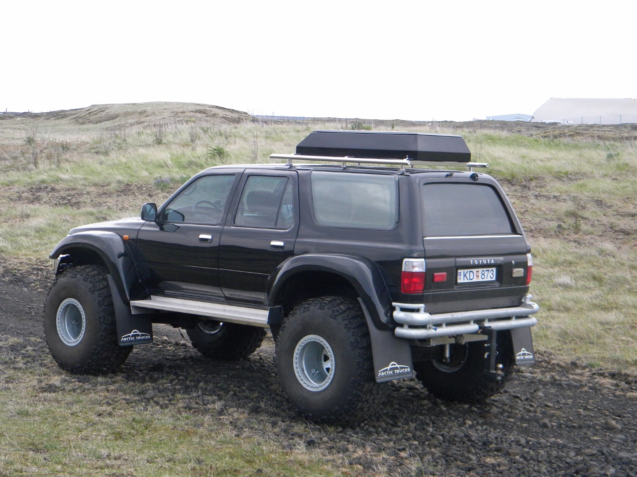

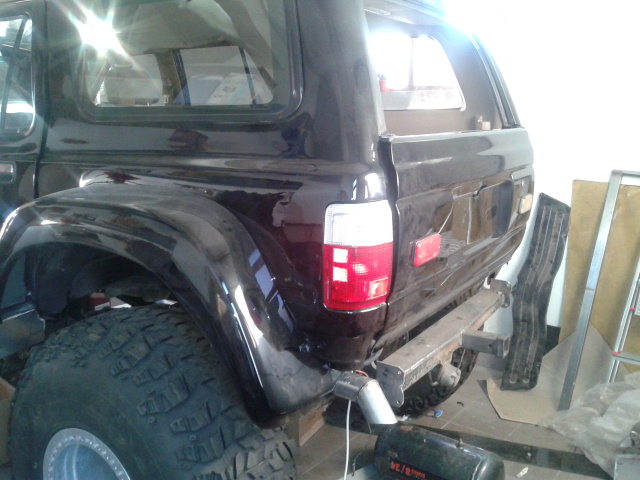

Keypti bílinn óbreyttan vélarlausan í janúar 2012 og er búinn að vinna í honum síðan þá.
Setti í hann 3.1 TDI Isuzu, hásingu að framan færð um 7cm, afturhásing færð um 30cm, smíðaði nýjan afturstuðara, toppgrind, kassa aftaná og á toppinn, verður loftlæstur að framan og aftan, breyttur fyrir 44" en verður á 42" Iroc.
Allt ryð skorið í burtu og heilsprautaður.
Svo er verið að græja aukarafkerfi, kastara, kastaragrind, spil og fleira.

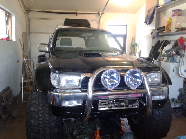

Sóttur til Sauðárkróks í Janúar 2012 vélar og kassalaus.
Allur bíllinn strípaður og tekinn í gegn
Háingar styrktar vel með, 5:71 og loftlæsingum
Toppgrind smíðuð úr ryðfríu og rafpóleruð
Sérsmíðaður afturstuðari, verður galvinseraður eins og felgurnar og beatlockið
42" Irok á 16x16" felgum
Verið að raða saman í dag. 29.apríl

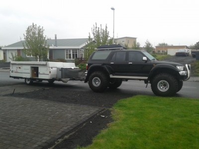

Postfrá sfinnur » 08.jún 2013, 21:58
Klár í útileguna :)

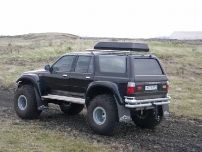

Postfrá Magni » 08.jún 2013, 22:16
Afturstuðarinn sem Finnur hannaði sjálfur. Kemur mjög vel út

Takk fyrir það strákar, búið að fara mikill tími í þetta og er ég ekkert smá ánægður með bílinn.
Ég smíðaði þennan kassa sjálfur, get alveg smíðað fleiri.

Smiða svona framstuðara líka og smella honum á bílinn. Hvar fást efni í svona, beygjur og svoleiðis og er mikil þyngd í þessu?
sfinnur
Innlegg: 299
Skráður: 23.apr 2010, 19:40
Fullt nafn: Sveinn Finnur helgason
Bíltegund: 4runner Dísel
Staðsetning: Vogum
Re: 4Runner 95
Postfrá sfinnur » 09.jún 2013, 22:54
Fèkk rörin og beygjurnar í ferrozink. Þegar ég var búinn að tylla beygjunum á rörið þá skar ég það eftir endilöngu og breikkaði um 5cm, það er að segja efra rörið, svo er bara að föndra þetta saman. Þessi stuðari er 30 kg.

Svo til að vega upp á móti afturstuðaranum í þyngd setti finnur carbon límiða inn í bílinn til að létta hann :)

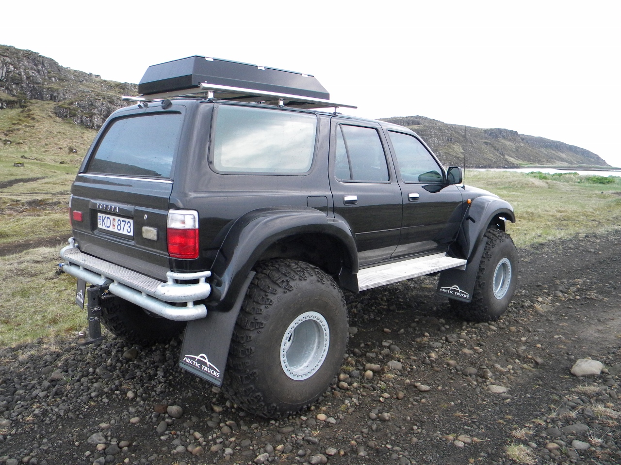

Postfrá sfinnur » 11.jún 2013, 16:39
Jæja hér koma fleiri myndir af gripnum.
