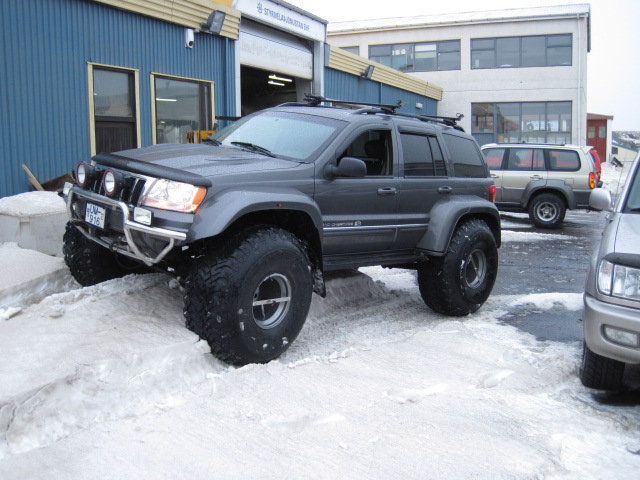

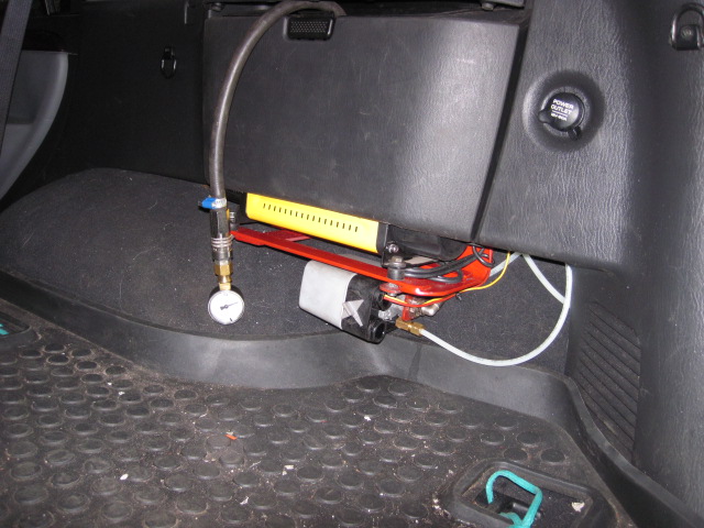

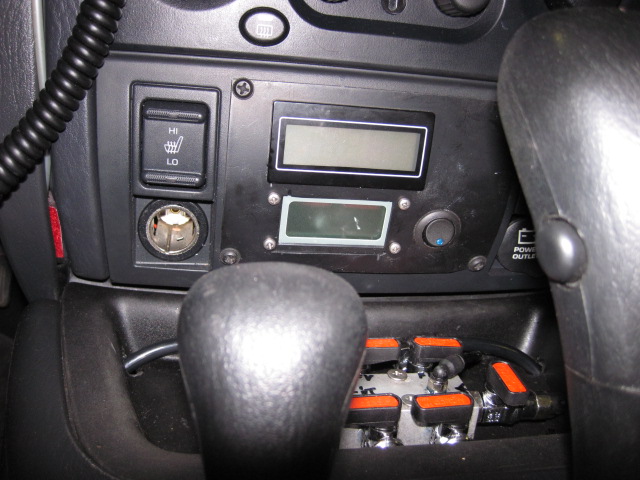

Þá er þessi eðalvagn kominn á 44" dekk. Stýrivélaþjónustan sá um að breyta bílnum var á 38" kemur glæsilega út. Settur úrhleipibúnaður stýristjakkur hitamælir fyrir skiptingu og margt fl.

Flottur! samsvarar sér vel. Hvað vigtar hann á fjöll?

Hann vigtaði um 2,2 ton á 38" MTZ dekkjum DC eru aðeins þyngri gæti verið farinn að nálgast 2,4 ef ég er með báða aukatankana í og spilið. Annars er nú töluvert síðan hann var vigtaður síðast. Það eru Rubicon hásingar 2006 og loftpúðar hringinn og stillanlegir demparar frá Fjaðrabúðinni Parti. Hlutföllin eru 5,13 og 242 millikassi. 4,7 mótor sem er aðeins er búið að sparka í. Það var ákveðið að setja stýristjakk frá landvélum og settar styrkingar við stýrisvél og fl. Öll vinna til fyrirmyndar hjá Tryggva í stýrivélaþjónustunni.

Það var búið að breyta bílnum fyrir 38" þegar ég eignaðist hann ég held að það hafi ekki verið færð aftur hásinginn aftur, það er orginal tankur í honum, er með tvo lausa tanka sem strappaðir eru niður að aftan og tengdir við aðaltank með hraðtengjum og dælu total 270 l

Nú er búið að trukkprófa sérajoga drifgetan hreit ótrúleg og bílinn kom hreint frábært út. Fórum á Grímsfjll um síðustu helgi lolo færi síðustu 16 km að fjalli. Hvernig komst maður af án úrhleipibúnaðar þvílíkur luxus hreynt tær snild :).
