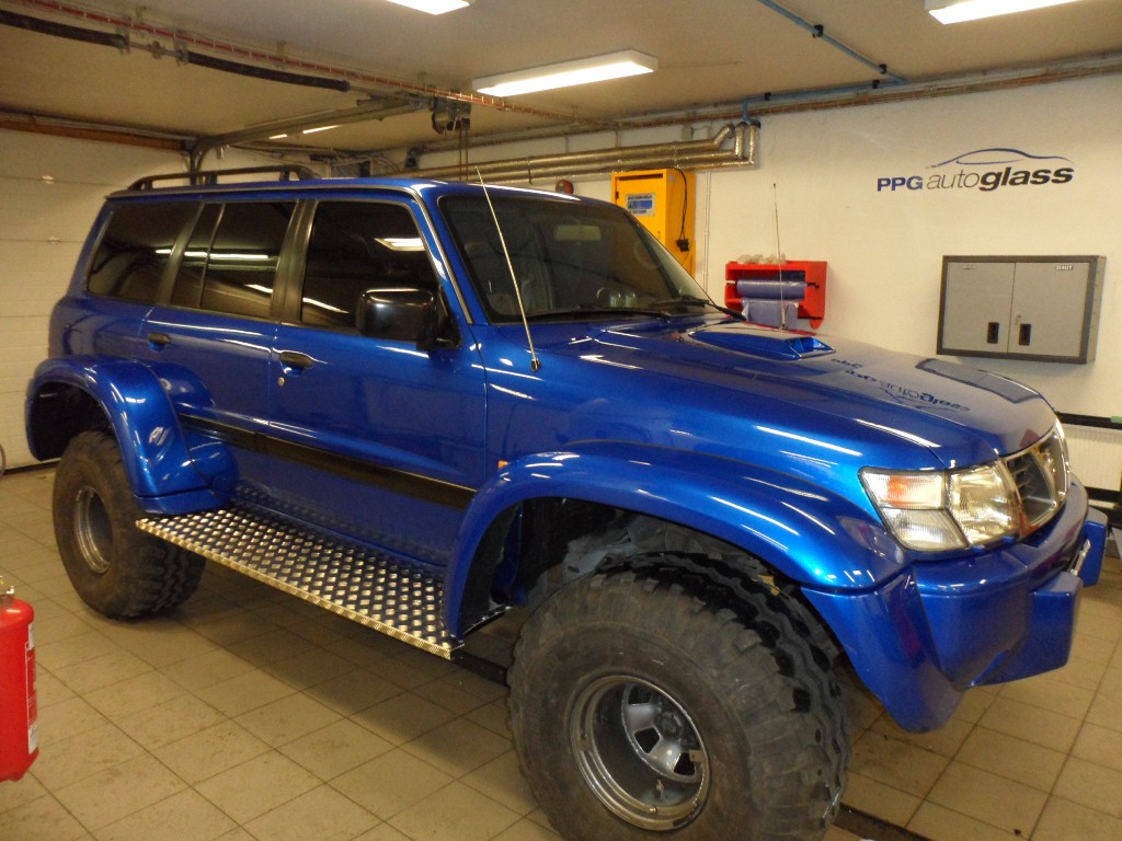

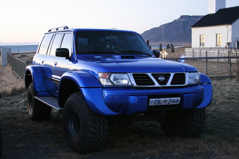

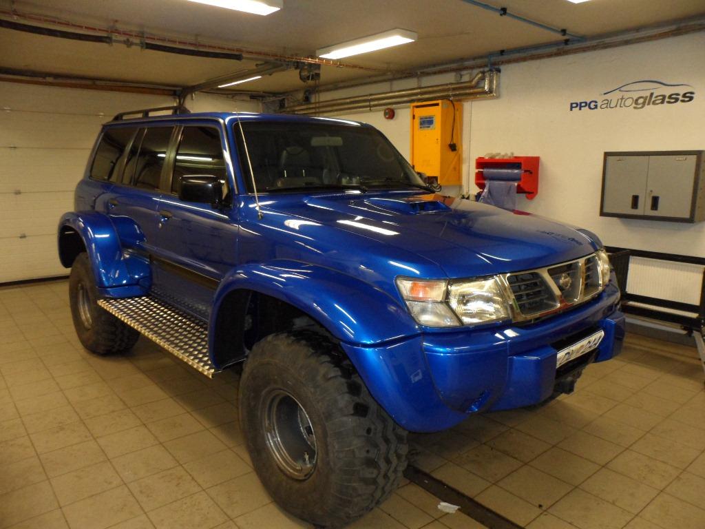

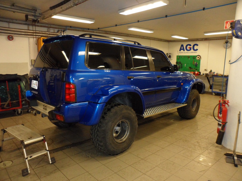

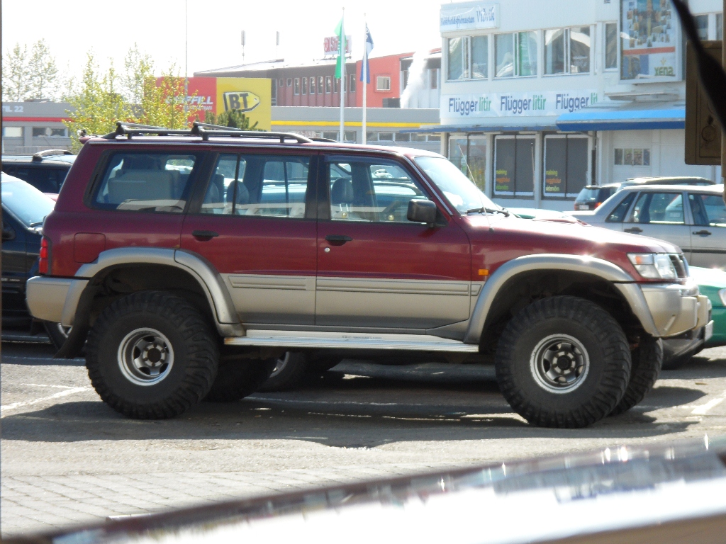

Nissan Patrol 2000
ákvað að taka hann í gegn fyrir veturinn og fór í það í september og kom út aftur miðjan Desember
þetta er nokkuð venjulegur patti
Aukahlutir
Aukarafmagn lagt - eftir eigin uppskrift
loftdælur
Auka tankur

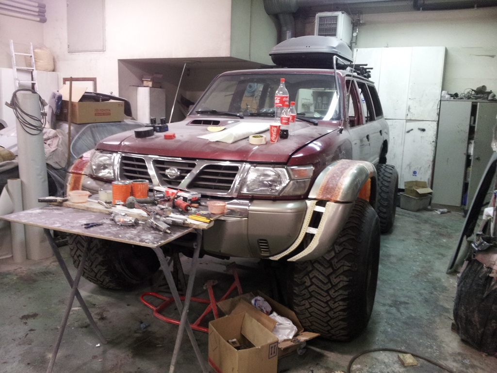

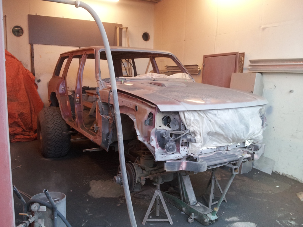

Það sem ég gerði
1. bíllinn sandblásinn og ryðbættur
2. skar úr hjólaskálunum að framan
3. skar 13cm úr afturbrettunum
4. það var komið smá ryð í innri bretti að aftan, skar þau úr og smíðaði þau uppá nýtt
5. brettakantar teknir og breikkaðir um 7cm og framkantar lengdir 7cm þetta voru 44"kantar fyrir
6. Smíðaði ný stigbretti á hann sem eru 40cm breið
7. Allur ryðvarinn
8. Allar rúður filmaðar
9.Lagði rafmagn uppá topp í rafmagns dós
10.Alveg örugglega að gleyma eithverju

Postfrá ellisnorra » 04.jan 2013, 14:04
Nettur hjá þér Fannar!
Gerðiru eitthvað meira en að mála? Einhverjar ryðbætingar sem þurfti að ráðast í fyrir utan smábólur?

fordson wrote:Helvíti flottur, er þetta speedway blue?
TRW viper blue. Þetta er flottasti Y61 pattinn á landinu að mínum mati.

44" fer undir hann á morgun
komið smá um bílinn efst

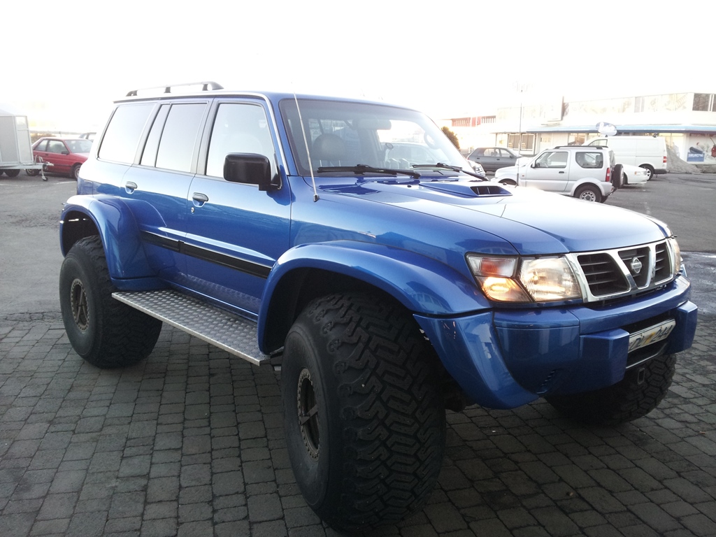

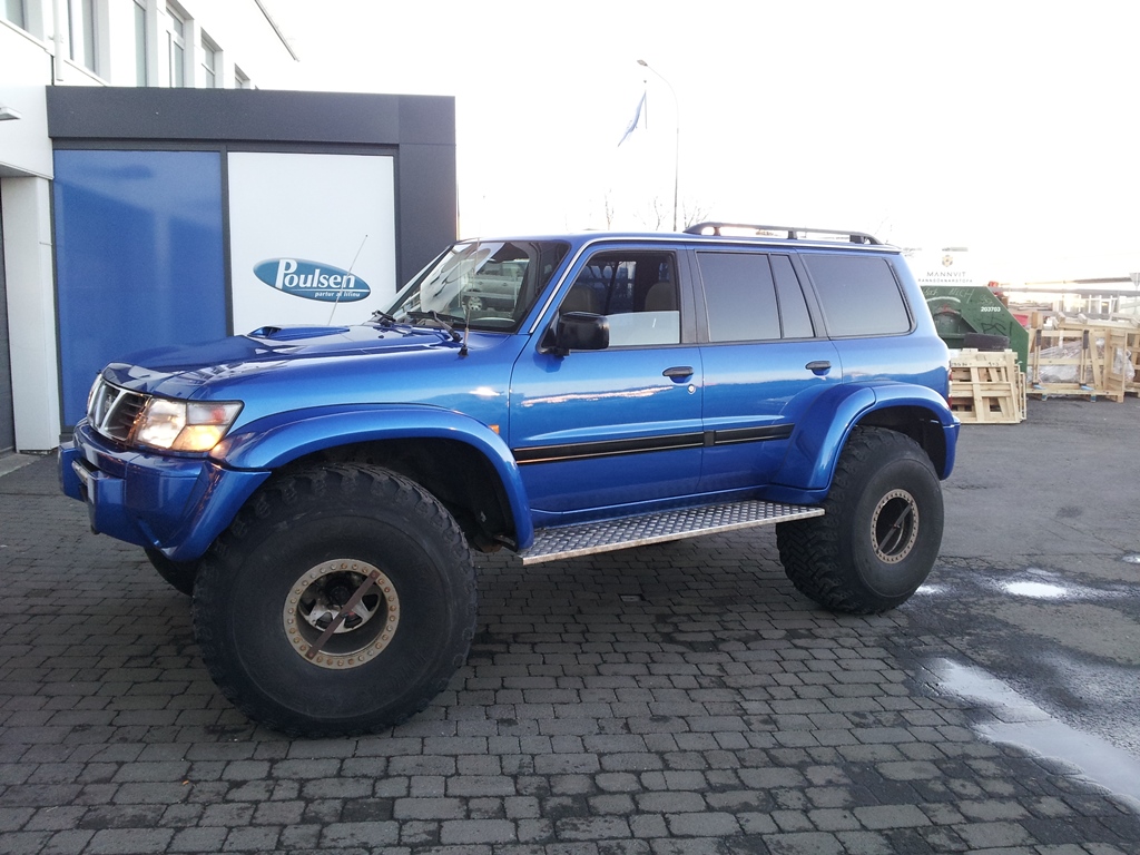

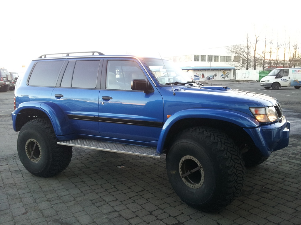

Postfrá GFOTH » 03.jún 2013, 23:29
Á 44" nokkuð góður
Lánsdekk
