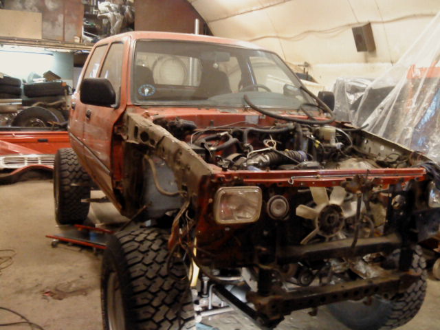

svona leit hann út þegar ég fékk hann
svo í vetur var byrjað að rífa, breyta og riðbæta

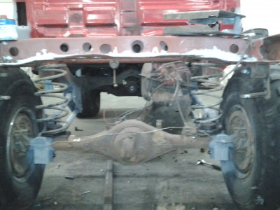

Postfrá Ars » 28.nóv 2012, 21:43
[/attachment]

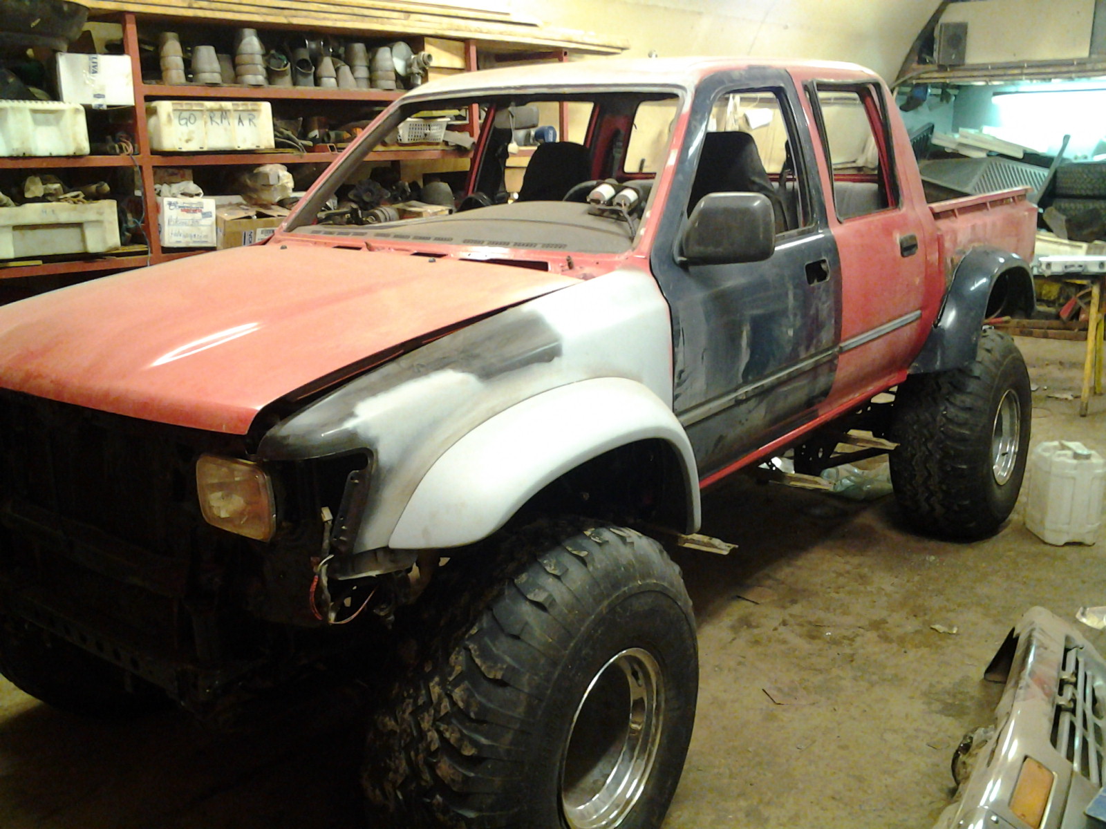

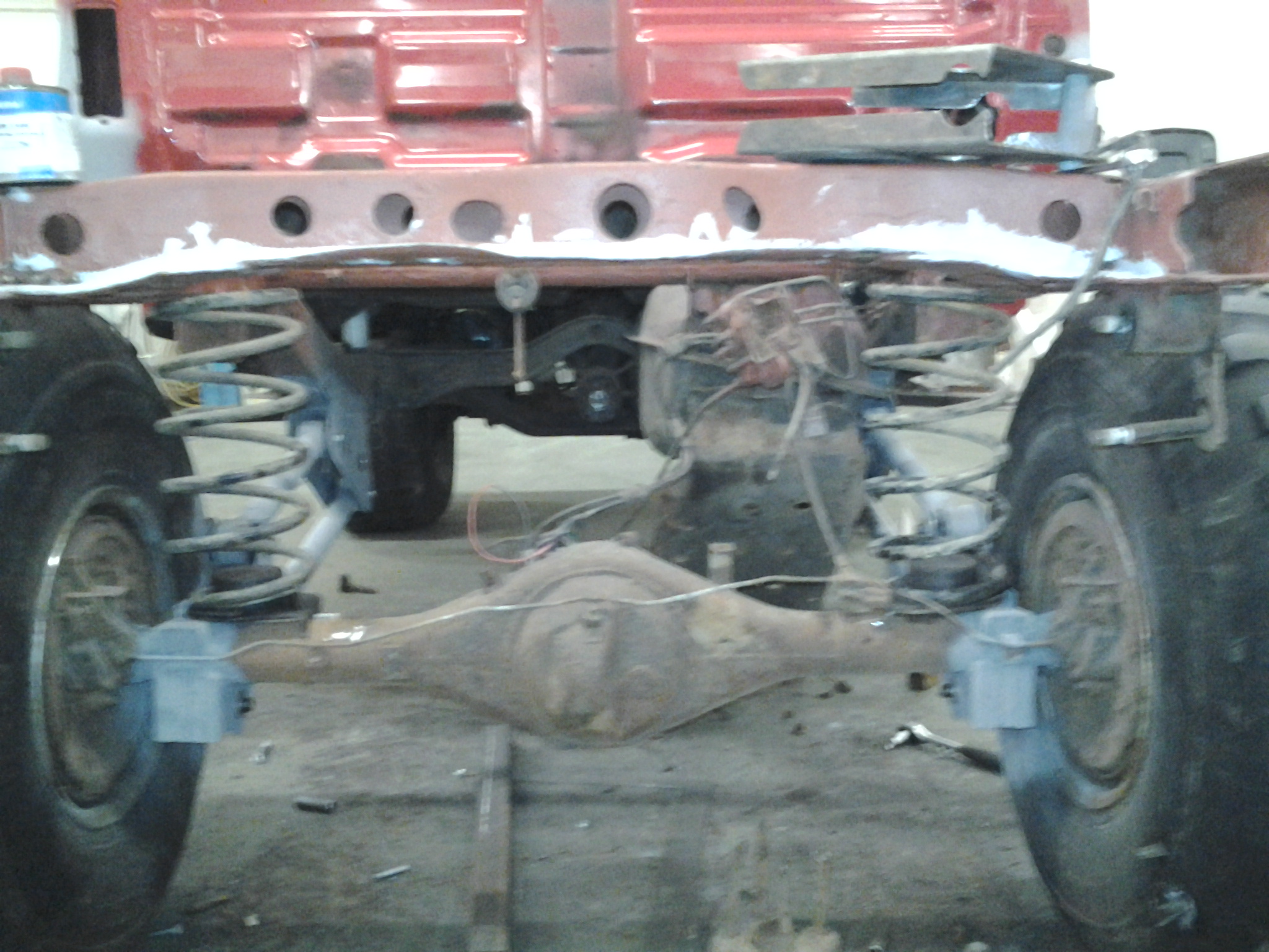

sett á 38" 4" boddy lift og úrklipping
gorma væðing og hásinga færsla í gangi. og 4link

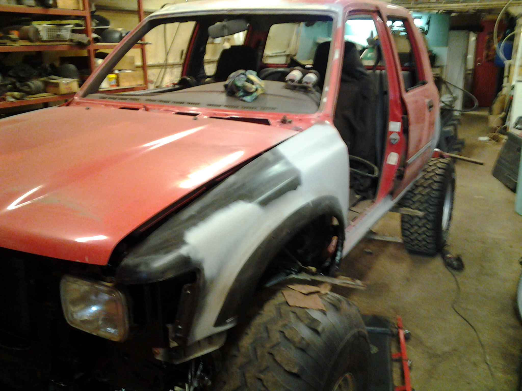

svona er hann núna bíður eftir málingu

Flottur. Hvað færðiru mikið aftur og hvernig gorma ertu með?

Ég er með gorma undan 80 cruser og færði um 15 cm.

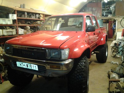

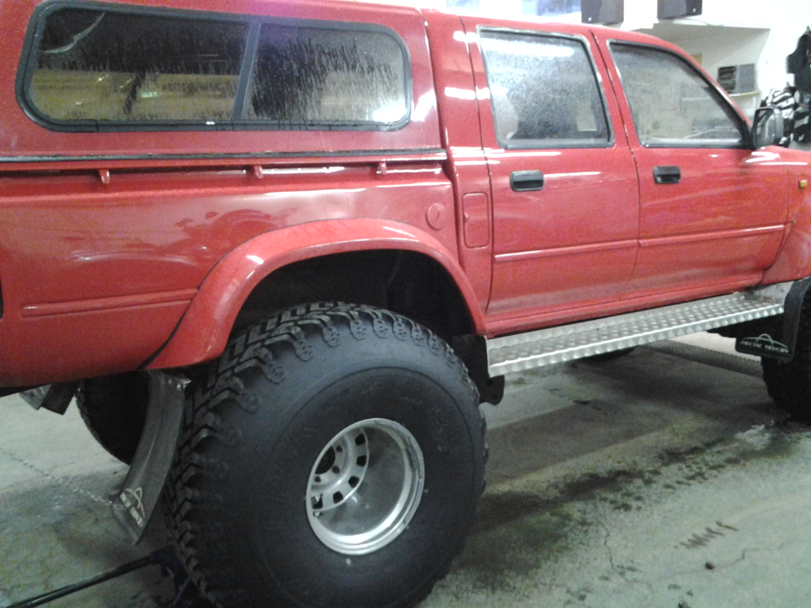

Postfrá Ars » 28.jan 2013, 13:55

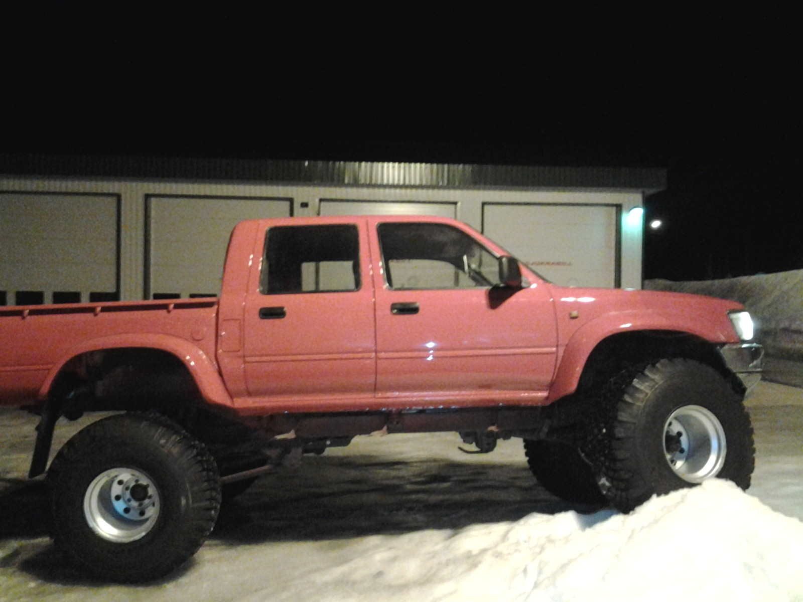

Afsakið gæðin tekið á síma
Svona líka nýsprautaður
Jæja þá er maður búinn að púsla svona flest öllu. Á eftir að ganga frá stigbrettum og setja pallhúsið á, er bara nokkuð sáttur með máleríið allaveganna er hann orðinn rauður aftur :)

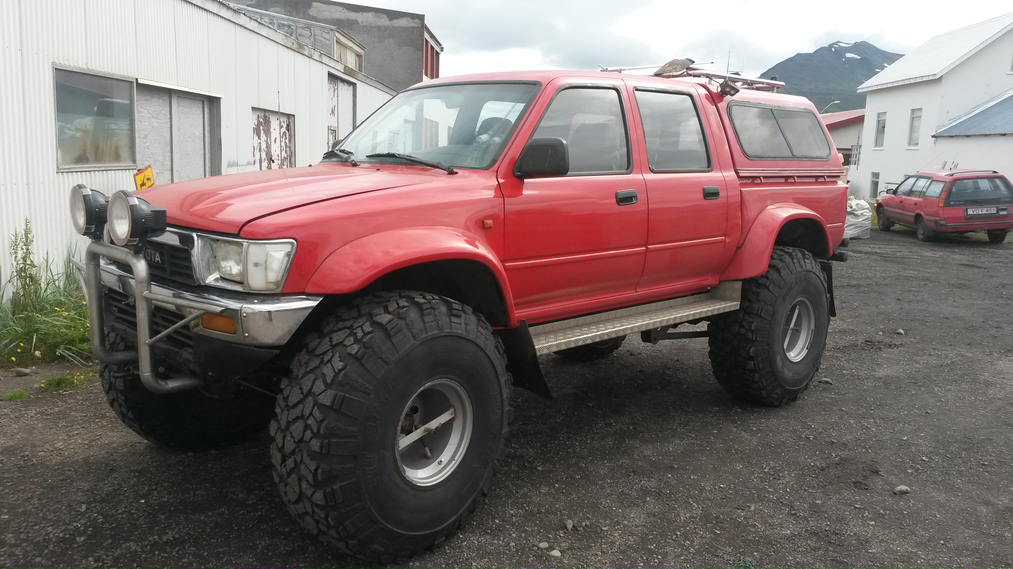

Postfrá Ars » 29.sep 2015, 18:43
Jæja spurning um að uppfæra þar sem bíllin hefur verið uppfærður.
Ný túrbína og milli kælir loftpúðar að framan og 5 cm færsla á framhásingu
44" dekk.

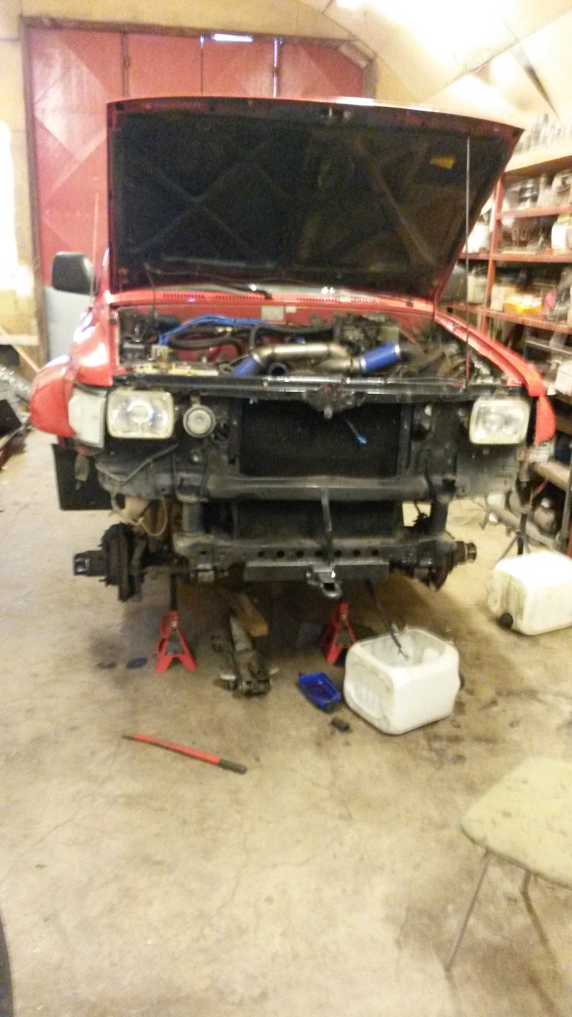

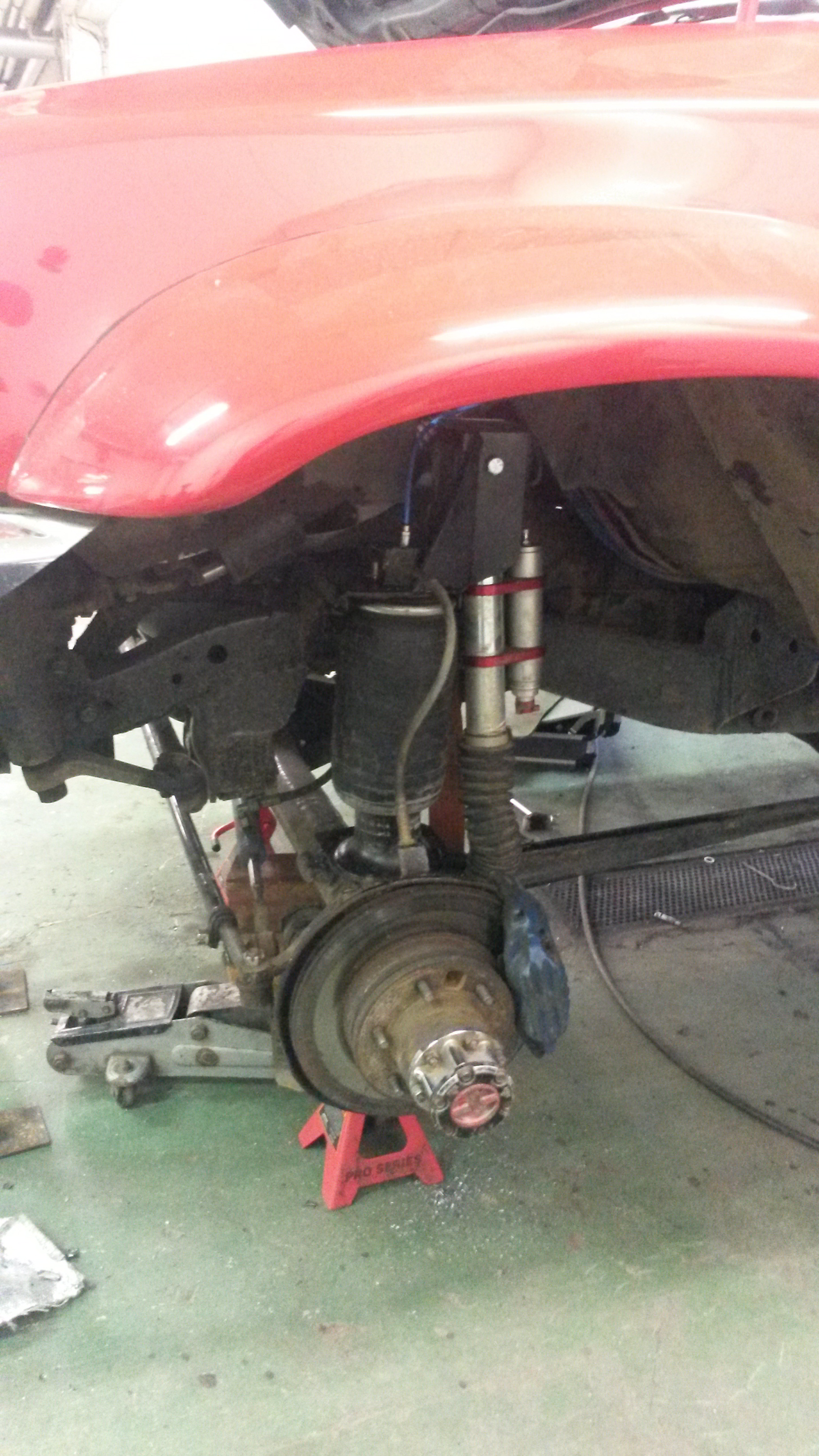

Svona er hann þá í dag. Verðið að afsaka myndirnar. þær eru teknar á síma
Svona var hann þegar hann kom úr skúrnum á "mátunardekkjunum" en þetta eru 41,5" pittBull en planið er að setja 44" DC í vetur

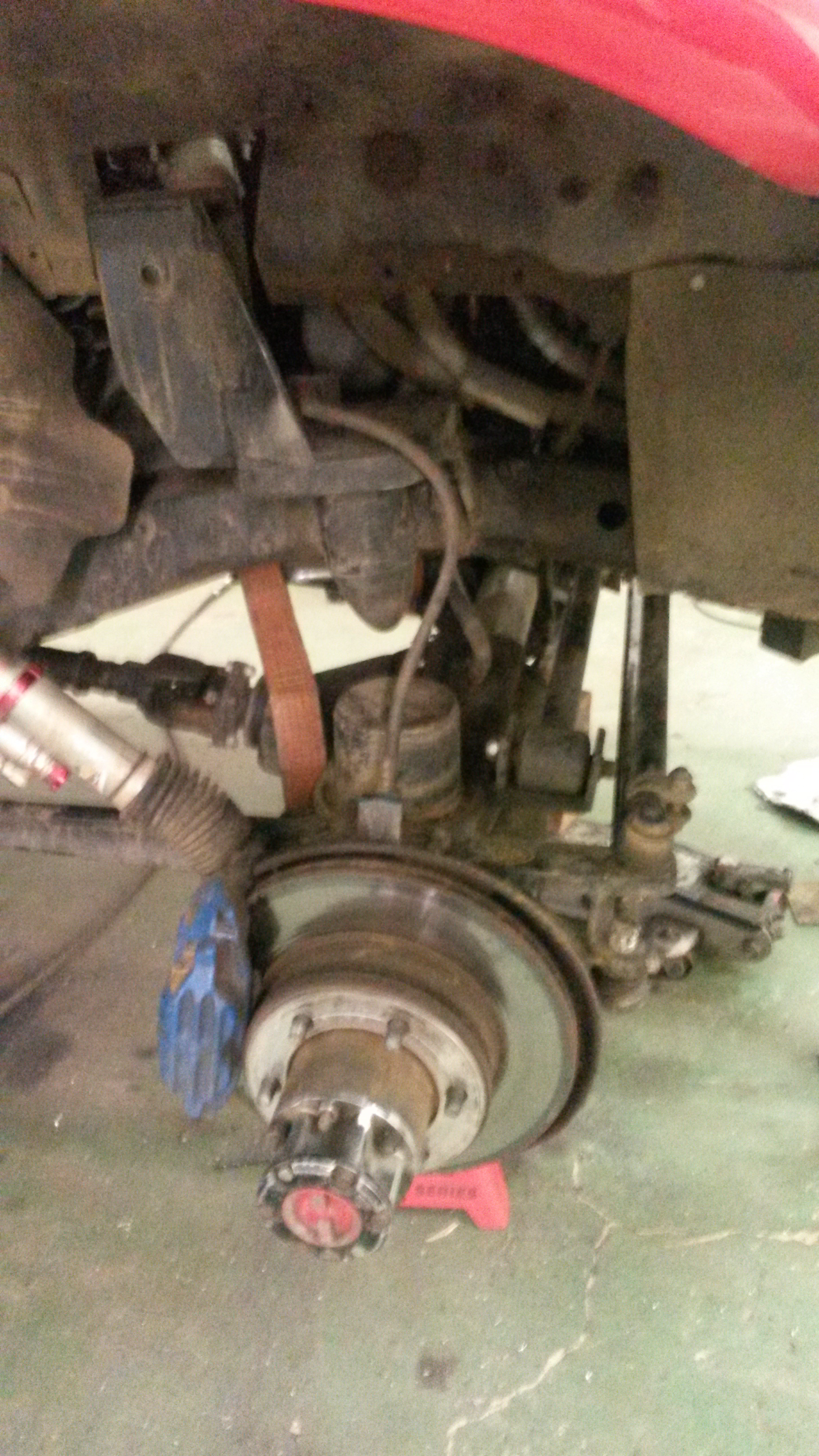

Gormaskálarnar fengu að vera allveg í mánuð. þá skar ég þær í burtu og setti púða
púðar að framan.

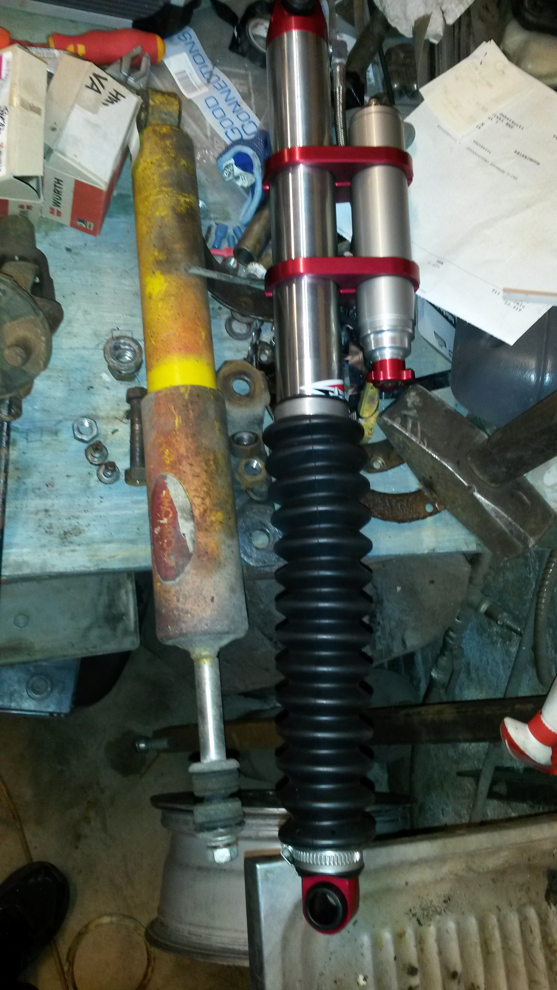

Nýju dempararnir
