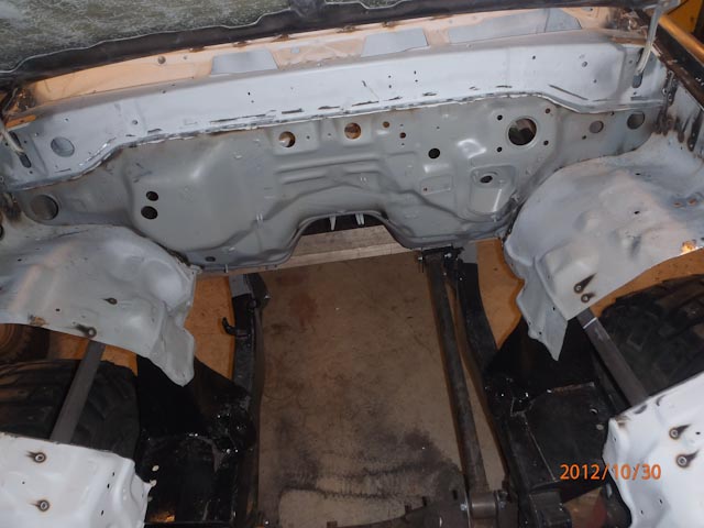

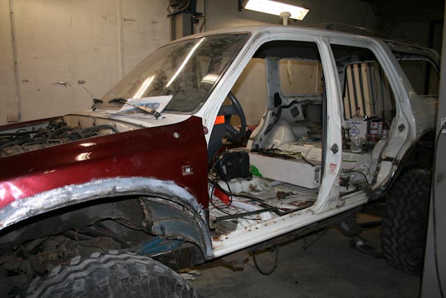

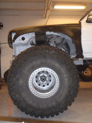

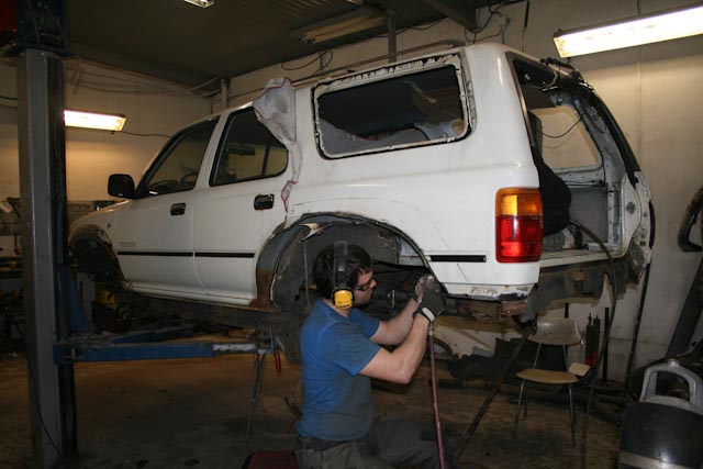

2010-hafist handan við að koma bílnum í þokkalegt ástand

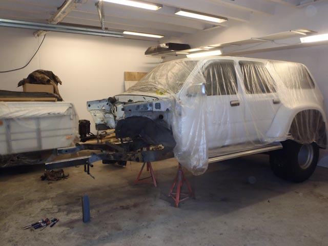

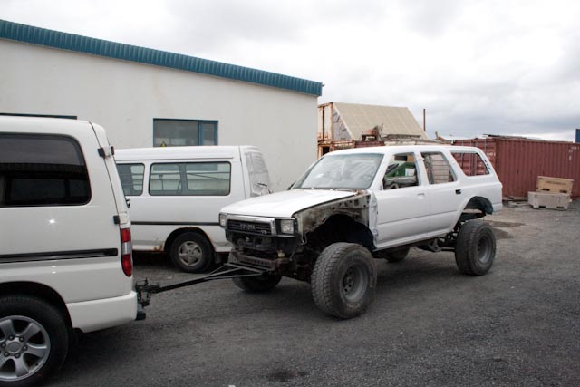

2010-Úrklippa að framan
2010-Úrklippa að aftan
2010-Kominn úr málun
2010-Allt að smella saman
2010-kominn á götuna

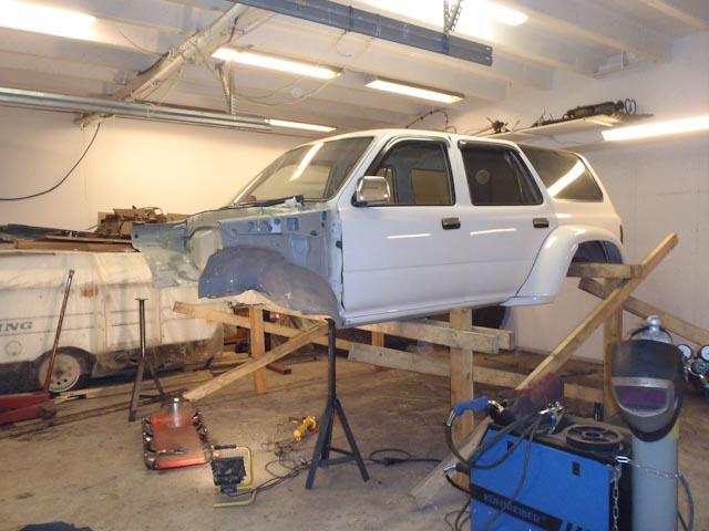

2011-Bíllinn fer aftur inn í frekari breytingar
2011-20cm. lenging
2011-Hásing ca. staðett og frammendi mátaður

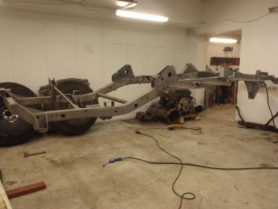

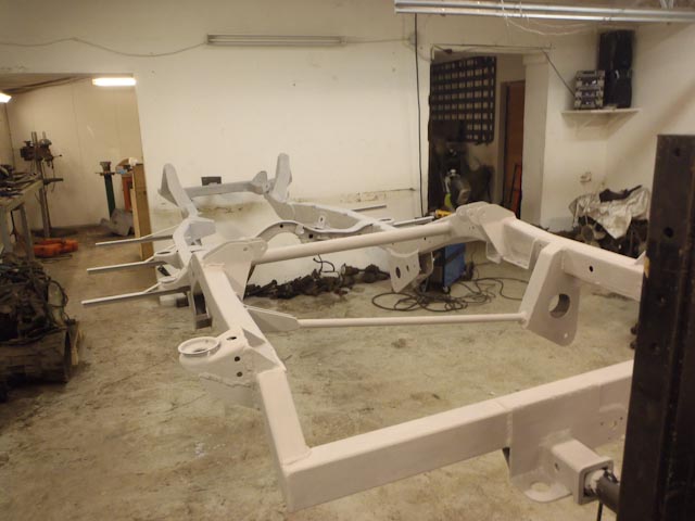

2011-Grindinni komið fyrir eins og grill pulsu á spjóti fyrir loka frágang og málun
finnzi
Innlegg: 68
Skráður: 03.okt 2010, 16:45
Fullt nafn: Finnur Ingi Hermannsson
Re: Runner á breytingarskeiði
Postfrá finnzi » 13.nóv 2012, 00:57
2011-Grindin máluð
2011-Grindin grunnuð
2011-Örkin hans Nóa

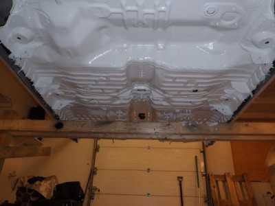

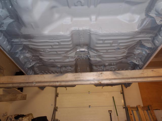

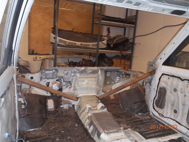

2012-Gólfið var allt sandblásið og grunnað og kíttað upp á nýtt
2012-Tvær umferðir grjótkvoða
2012-Og tvær umferðir hvítt trukkalakk, eða það sama og er á bílnum

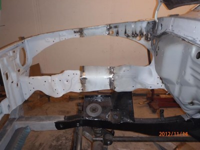

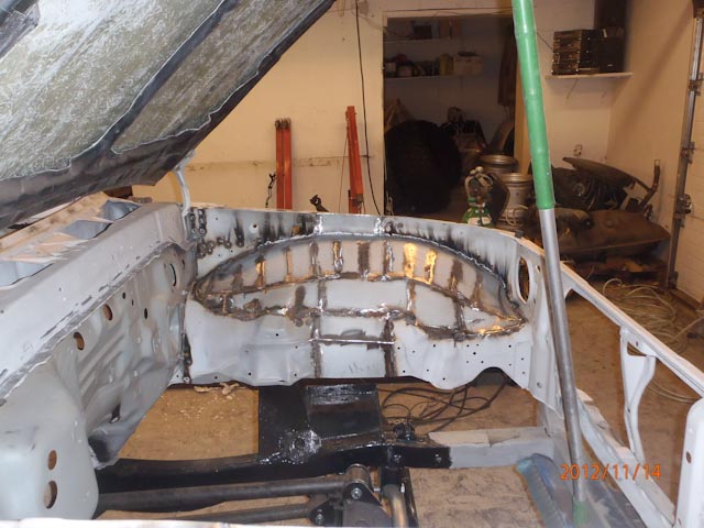

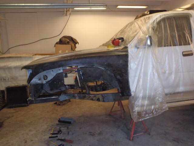

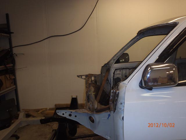

2012-Vegna ryð milli laga í hvalbak og innribrettum var allt borað af og smíðað upp á nýtt
2012-Lítið eftir
2012-20cm. lengin

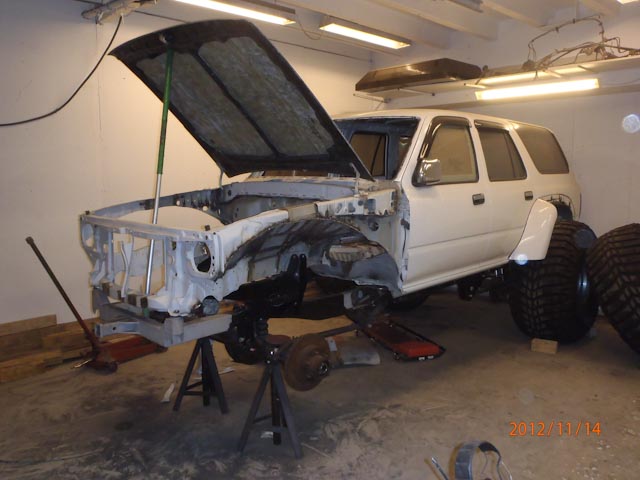

2012-Þegar ferlið dregst á langinn koma alltaf upp nýjar hugmyndir og þetta sú nýjasta, 46"

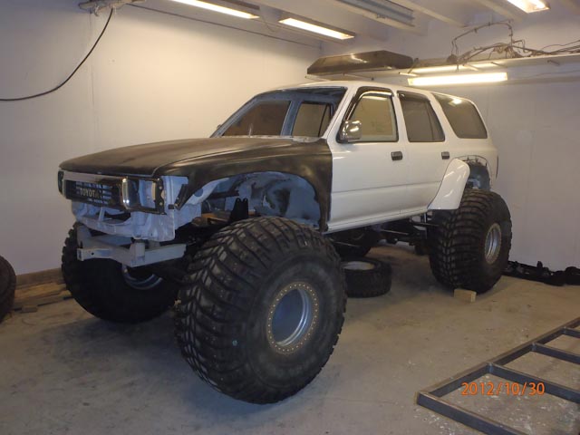

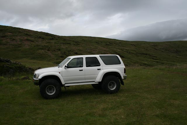

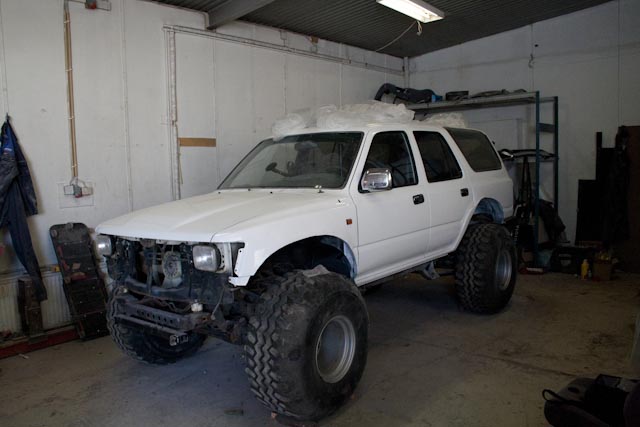

Svona stendur bíllinn í dag.
Fleirri myndir um gang mála og ferlið verður sent inn síðar, eða eins og verkið mun vinnast.

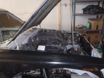

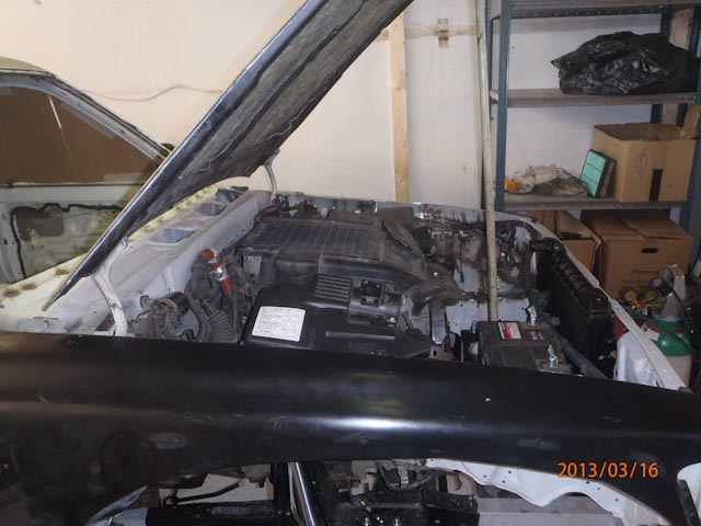

AgnarBen wrote:a er bara flott verkefni hjá þér en 46" þýðir væntanlega nýjar hásingar og ný vél líka !!!! :)
Já ég mun notast við "full float" barkalæstar lc.60 hásingar og mótor úr lc. 120 með sjálfskiptingu og lóló.

Ef þú ert ekki búinn að kaupa þér vél úr 120 bíl slepptu þvi þá , þvi að það þarf 8 cyl til að snúa þessum 46"
Er búinn að eiga 120 á 46" þegar búið er að hleypa úr niður fyrir 5 pund þá þarf 200 hestöfl í viðbót,
hann drullast áfram en það er ekkert gaman.
Þetta verkefni hjá þer verður miklu skemmtilegra ef það verður hægt að gefa aðeins í.

Ég get alveg tekið undir það að 400 hestar væri draumur, en þá koma gallar eins og aukinn eyðsla og möguleg þyngdaraukning á mótor.
Lc. 120 mótor skal það verða með 5:29 hlutföllum, ef það verður glatað er ekkert annað en að skipta honum út fyrir eitthvað stærra.

Sælir spjallverjar og takk fyrir bæði áhugaverðar athugasemdir og jákvæða umfjöllun.

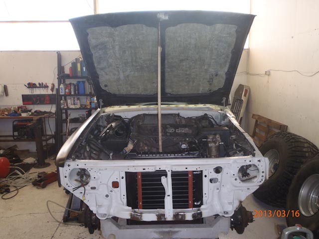

Það er eitt og annað búið að gerast í verkinu síðustu mánuði en þó ekki nóg af mati eigandans....!
Set hérna inn nokkrar myndir af ferlinu og stöðunni eins og hún er í dag:
2012 - Dekkin fram við fremstu brún að framanverðu.
2012 - Smá gat...!
2012 - Úrklippan að framan tilbúinn öðru megin
2012 - Úrklippan að framan séð frá vélarsal
2012 - Svona lýtur fjöðrun út að aftan
2013 - Og svona að framan
2013 - Byjaður að púsla vél og örðu í bílinn aftur
2013 - Svona stendur bíllinn í dag, nóg eftir en þetta mjakast allt í rétta átt.
