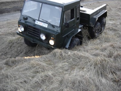

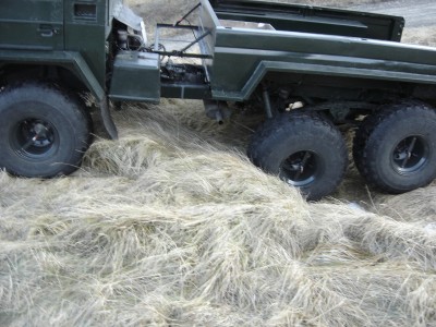

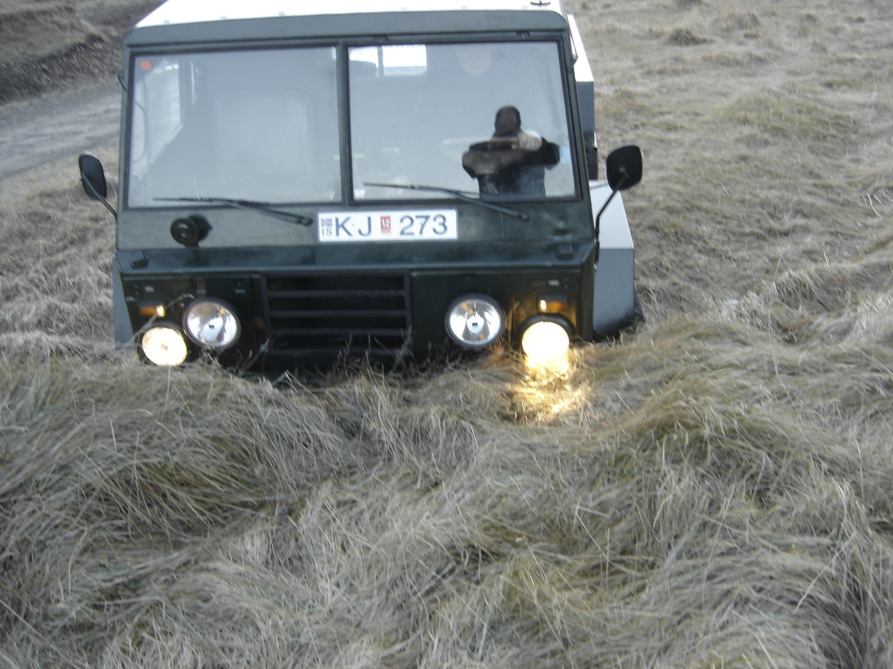

Þá er Valpinn kominn á götuna og þvílík breiting á bílnum við að fara yfir á 38" dekkin og að léttast um 600kg. Fór á vigtina með bílinn fullan af bensíni og vigtar hann núna 2450 kg sem er svipað og 38"Patrol en þetta eru um 100 lit af bensíni. Stöðugleikinn er mikill í beygjum því bíllinn hefur breikkað um 55cm á milli hjóla og er nú 2.20cm út fyrir sóla eða svipað og 35"breittur Ram 2005 árgerð sem ég mældi.Nú er bara að bíða eftir snjó og fara að pæla í milligír og kanski turbo því þetta er ansi skemmtileg vél og er alveg ótrúlega hljóðlát og þýðgeng vantar bara kraft.Eyðir innan við 20 á hundraði með kassan á við bestu aðastæður.Set inn myndir í kvöld er að bíða eftir kassa sem fer framan á skúffuna í honum er gasmiðstöðin og liggur barki í bílstjórahúsið og 24 volta loftdæla með kút og liggur slanga inn í bílstjórahúsið og í joystikk sem ég nota til að stjórna loftþrýstingi í dekkun. Svo það verður enginn hávaði í dælum og miðstöðvum inn hjá bílstjóranum. Næst er að finna 24 volta spil. kveðja guðni

Re: Volvo 6x6
Postfrá sukkaturbo » 02.des 2011, 17:31
Jæja þá er Valpinn orðinn tilbúinn til sölu eins og allir þeir bílar sem ég smíða búinn að missa áhugan. Hann er kominn með gasmiðstöð og 24volta loftdælu og úrhleypibúnað í flottu standi nýskoðaður ekinn 24.500km frá upphafi bara eins og nýr bíll úr kassanum vigtar 2450kg er á 6x38" Grand Hawk 15" breiðar felgur vökastýri og 7:20 hlutföll og vagumlæsingar á öllum öxlum drífur helling og kostar helling skoða allskyns skipti helstá ofurfoxum kveðja Guðni
Re: Volvo 6x6
Postfrá sukkaturbo » 02.des 2011, 18:47
Já er sammála ég er snarklikkaður og er með skírteini upp á það. Ég held að það komi aldrei það mikill snjór að þetta kvikindi stoppi. Margir að spurja um verð vil bara fá tilboð hef ekki hugmynd um hvað svona dót ætti að kosta. Markaðurinn ræður því. Það er eitthvað til af þessu á bílasölu sett á þetta upp undir 2 millur óbreitt eða lítið breitt eða þannig sem er allt of mikið finnst mér. En með kassan drífur hann ekki mikið. Allt annar svona með skúffuna og orðin svona breiður eða 2.20cm út fyrir dekk og 45 cm undir kúlu.kveðja Guðni nánari spjall í mail gudnisv@simnet.is

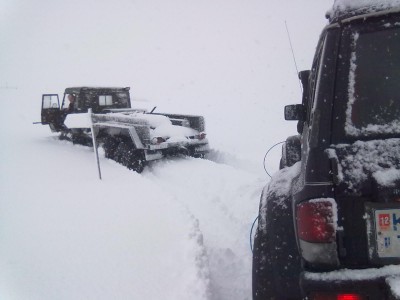

Valpinn prufaður í dag í djúpum snjó
Postfrá sukkaturbo » 21.jan 2012, 20:33
Þarna á valpinn heima í djúpum snjó svo að 38 hilux var með snjóinn upp á húdd

sæll alvöru snjór.en hefði sukkan ekki flotið þarna ofaná? hvernig er að keira svona valp á götu? og hver er verðhugmynd á valpinum? einn forvitin.
Re: Volvo 6x6
Postfrá sukkaturbo » 23.jan 2012, 07:42
Sukkan hefði flotið þetta í skriðgírnum þetta er á Lágheiðinni mjög gott að aka Valpinum á götu liggur alveg svakalega en vantar meiri hámarkshraða
