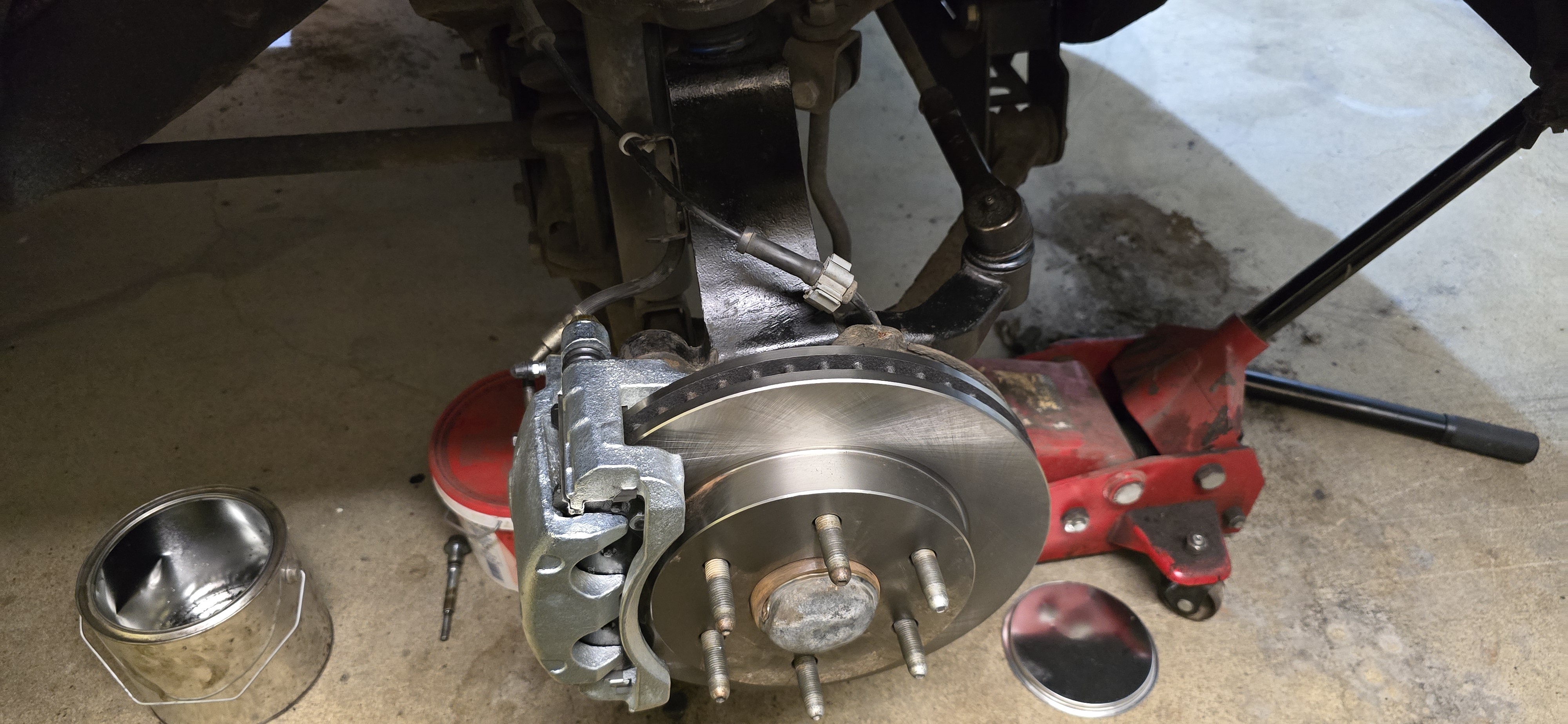

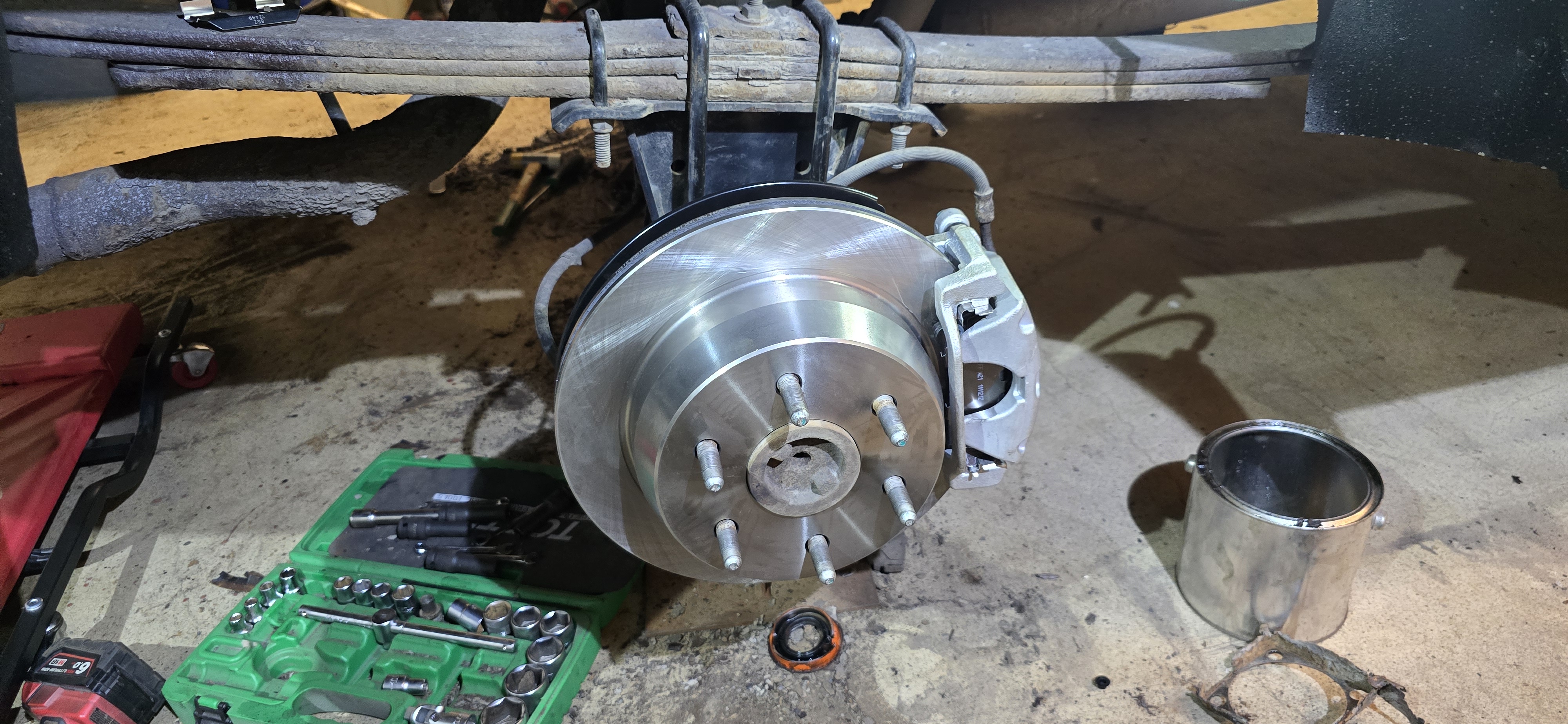

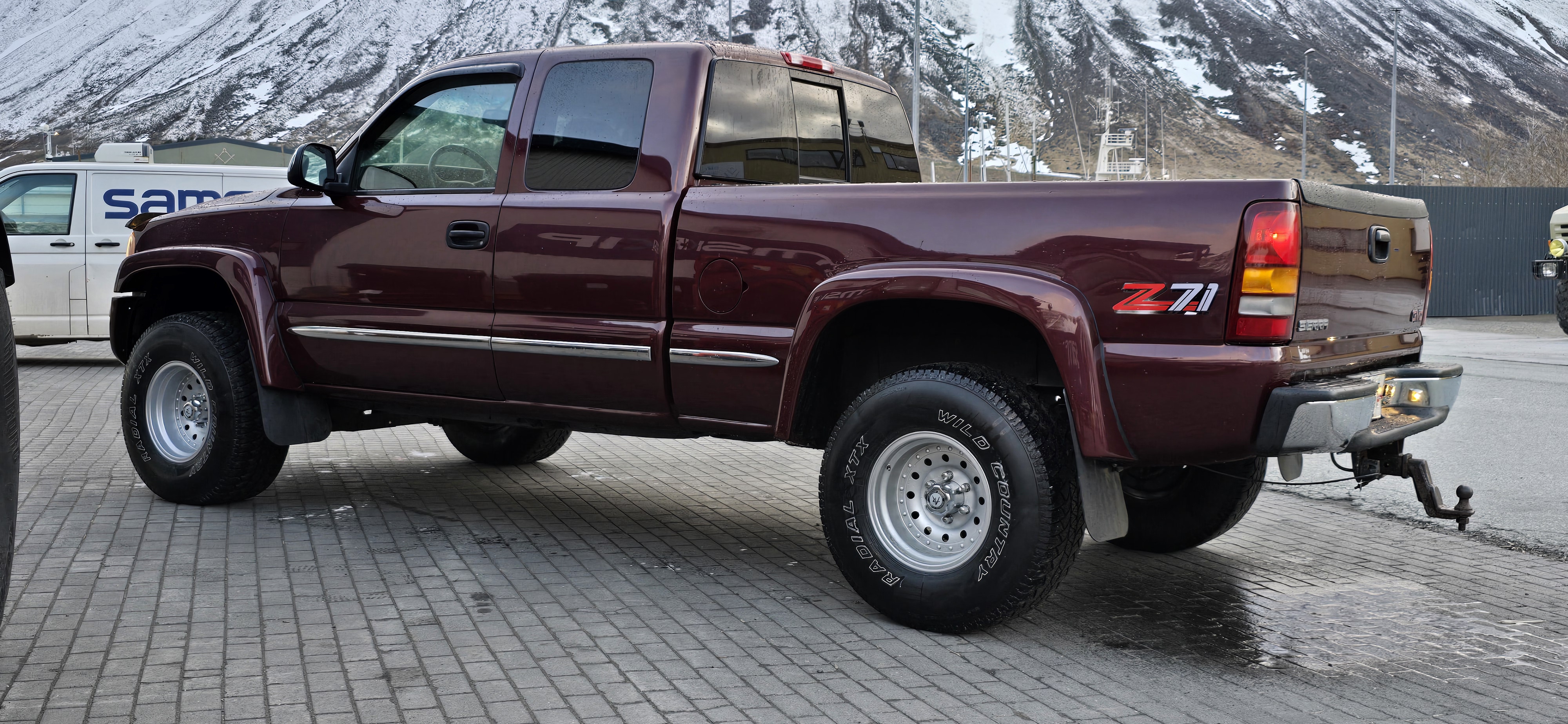

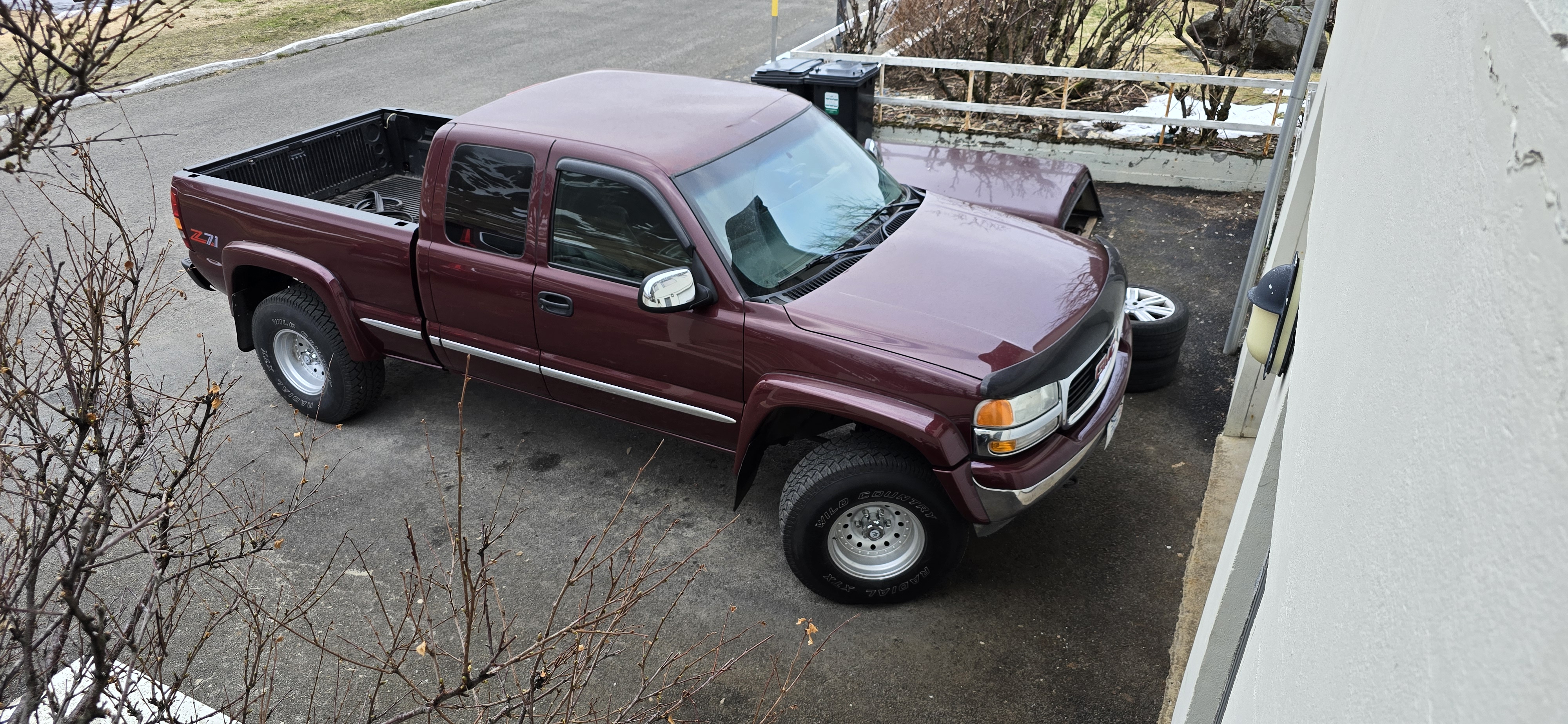

garmurinn fékk nýjann gang af stoppurum, í annað skiptið á furðu fáum kílómetrum, nýjir handstopparar líka, hjólalegur pakkdósir og rykhlífar reyndar líka.
svo var tekið hring, jómfrúar ferð jafnvel svona eftir alla vinnuna. hann hefur amk ekki versnað í akstri. og þykir greinilega sopinn jafn góður og honum þótti áður
GMC Sierra. tilbúinn

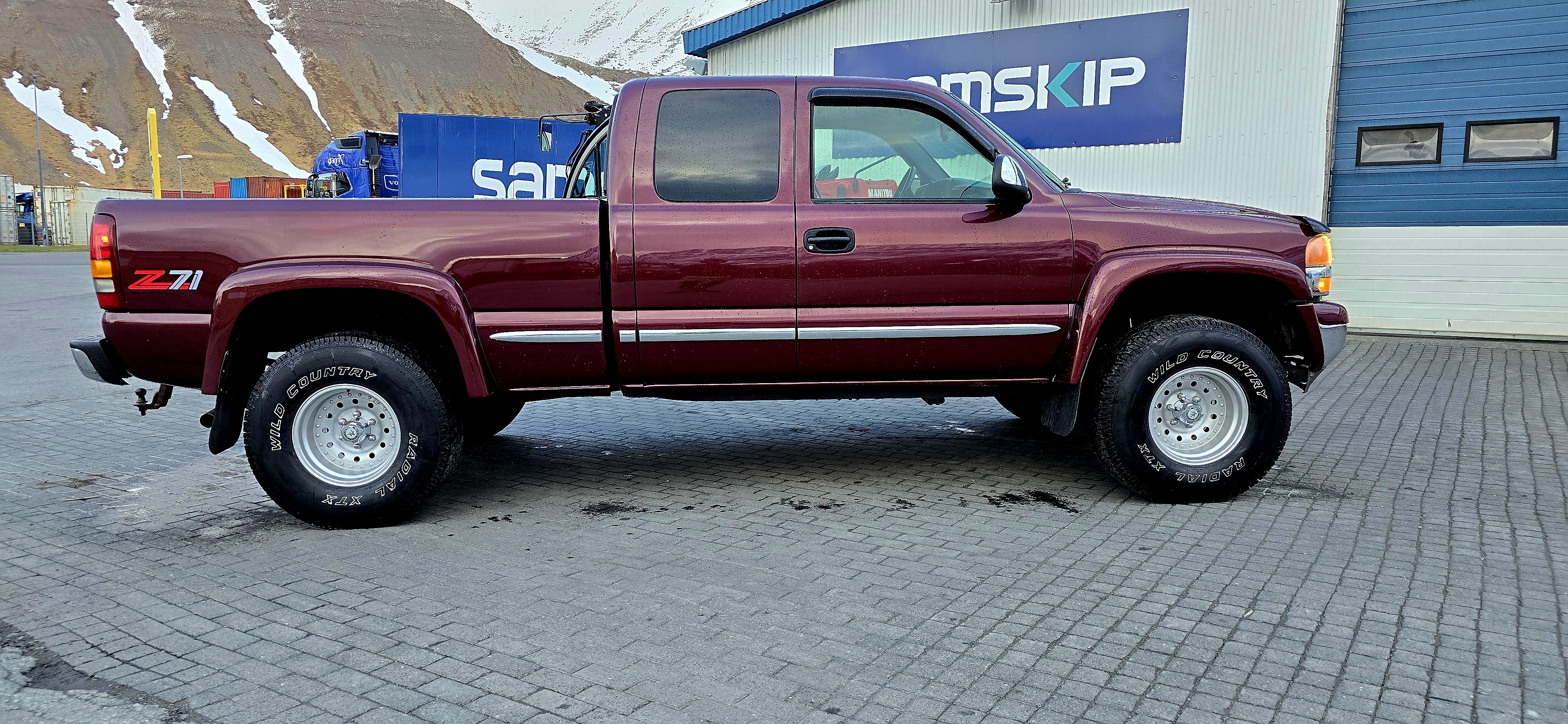

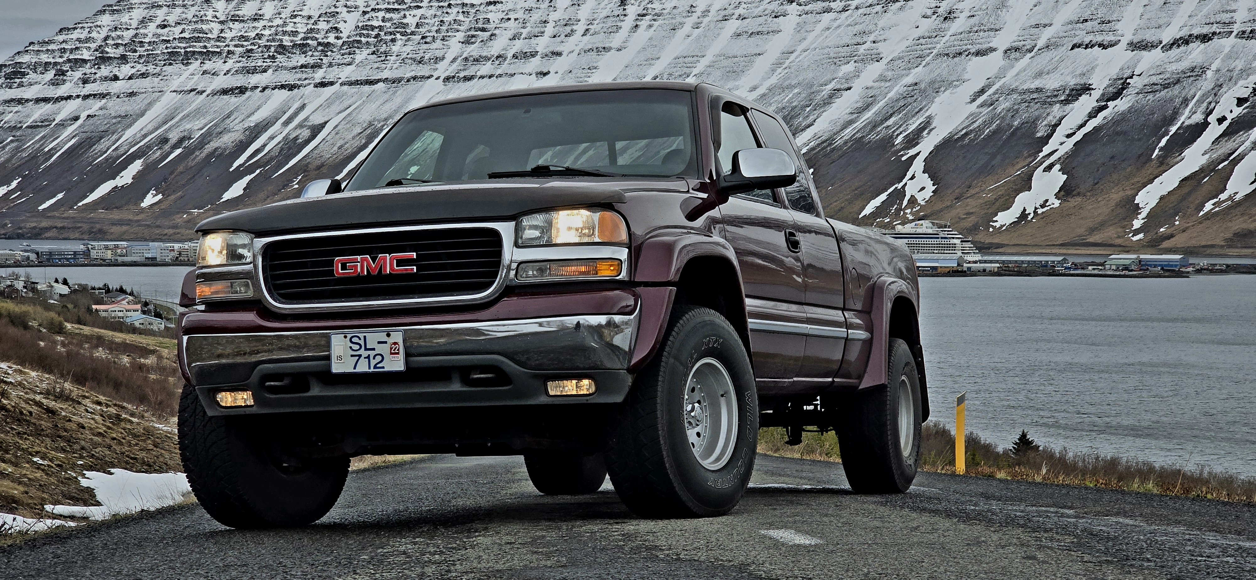

Re: GMC Sierra Loka metrarnir..
nú er bara rúntað.. og bara töluverð hamingja í gangi, bíllinn lúkkar ansi vel bara þó ég segi sjálfur frá

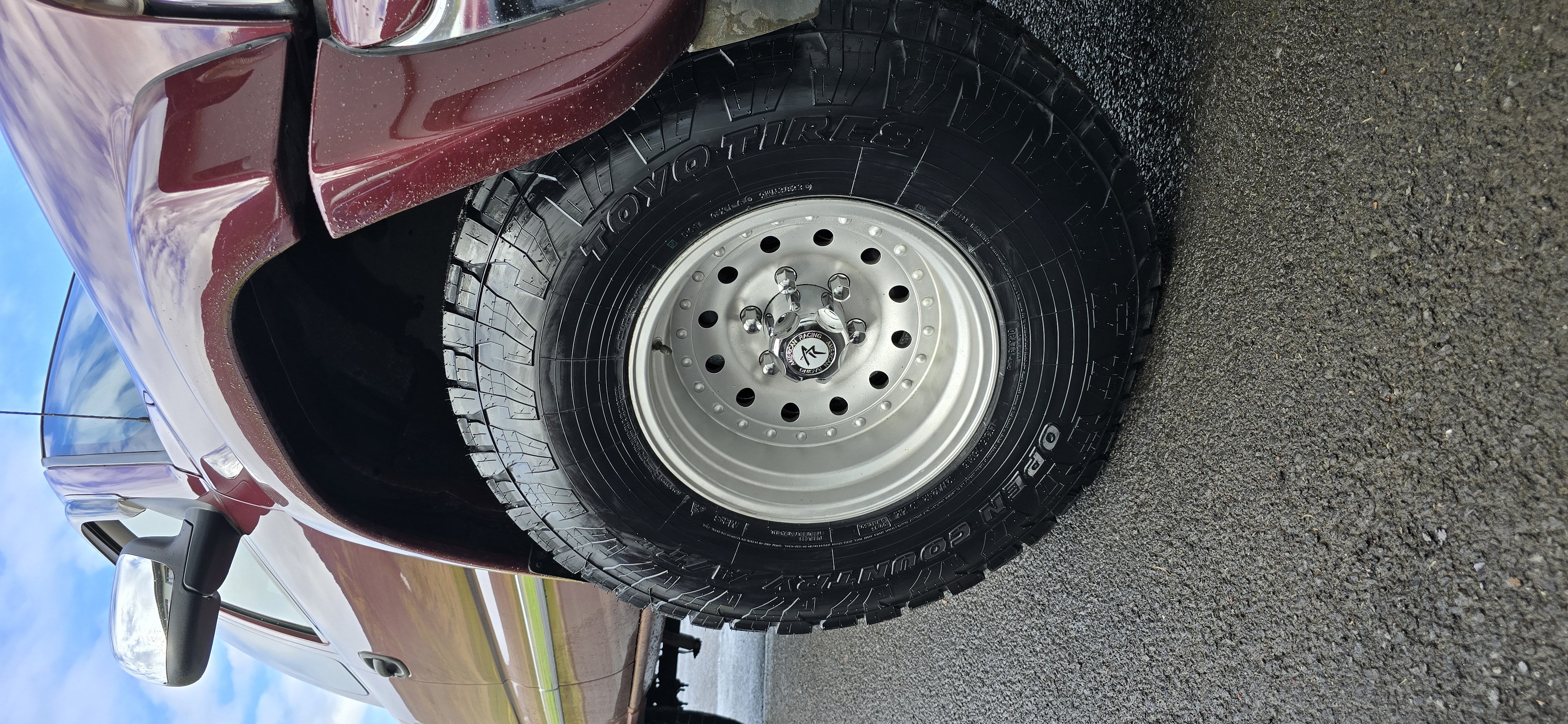

kærar þakkir. ég er alveg ljómandi ánægður með þetta bara. það er kannski helst að hann er orðinn svo fínn að maður tímir varla að nota hann í eitthvað bras!
það er nú varla að maður vilji segja frá því, en dekkin á bílnum voru nánast jafn gömul bílnum, þannig að því var kippt í liðin, það fór undir hann nýr gangur af toyo at3, 35" eins og var undir honum fyrir. þó ég hafi nú breytt honum með 37" í huga og allt það

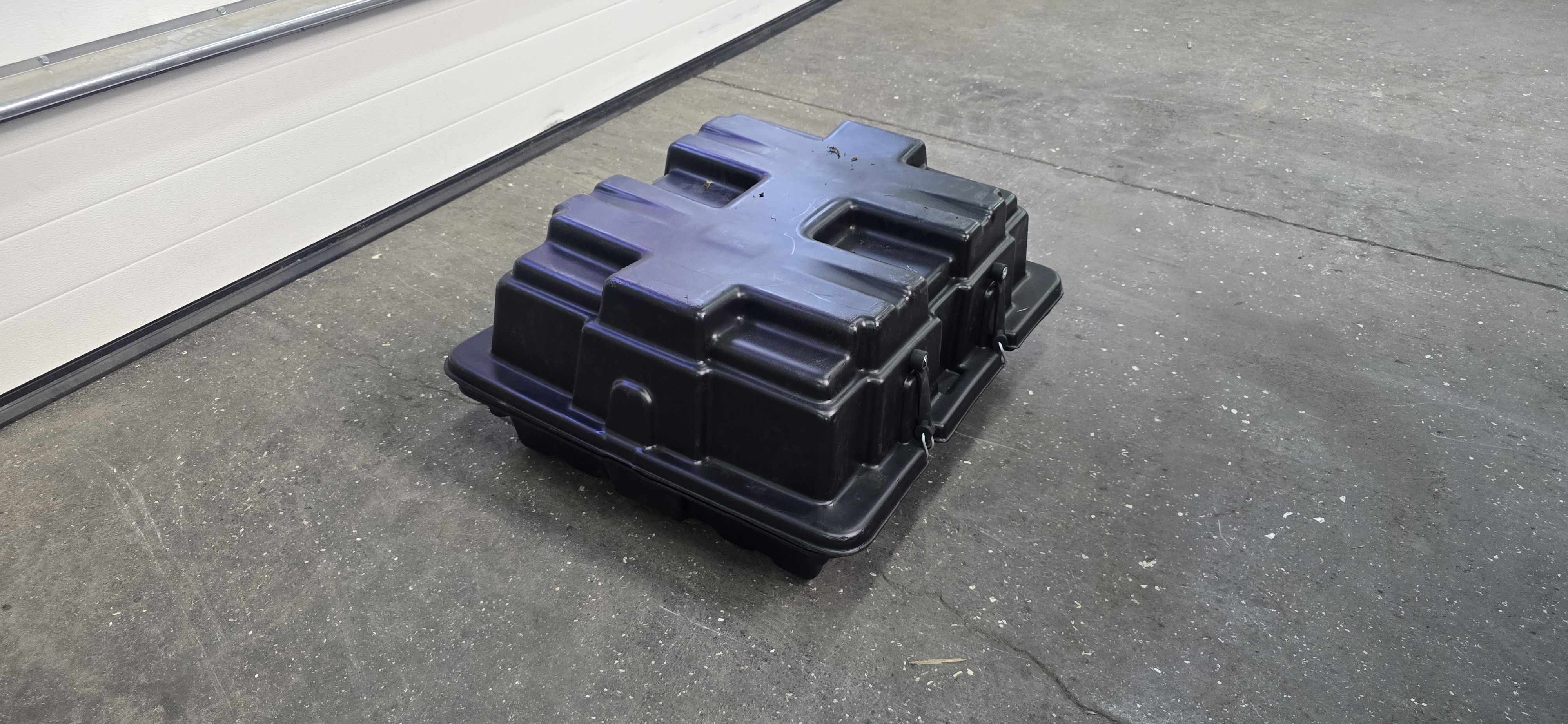

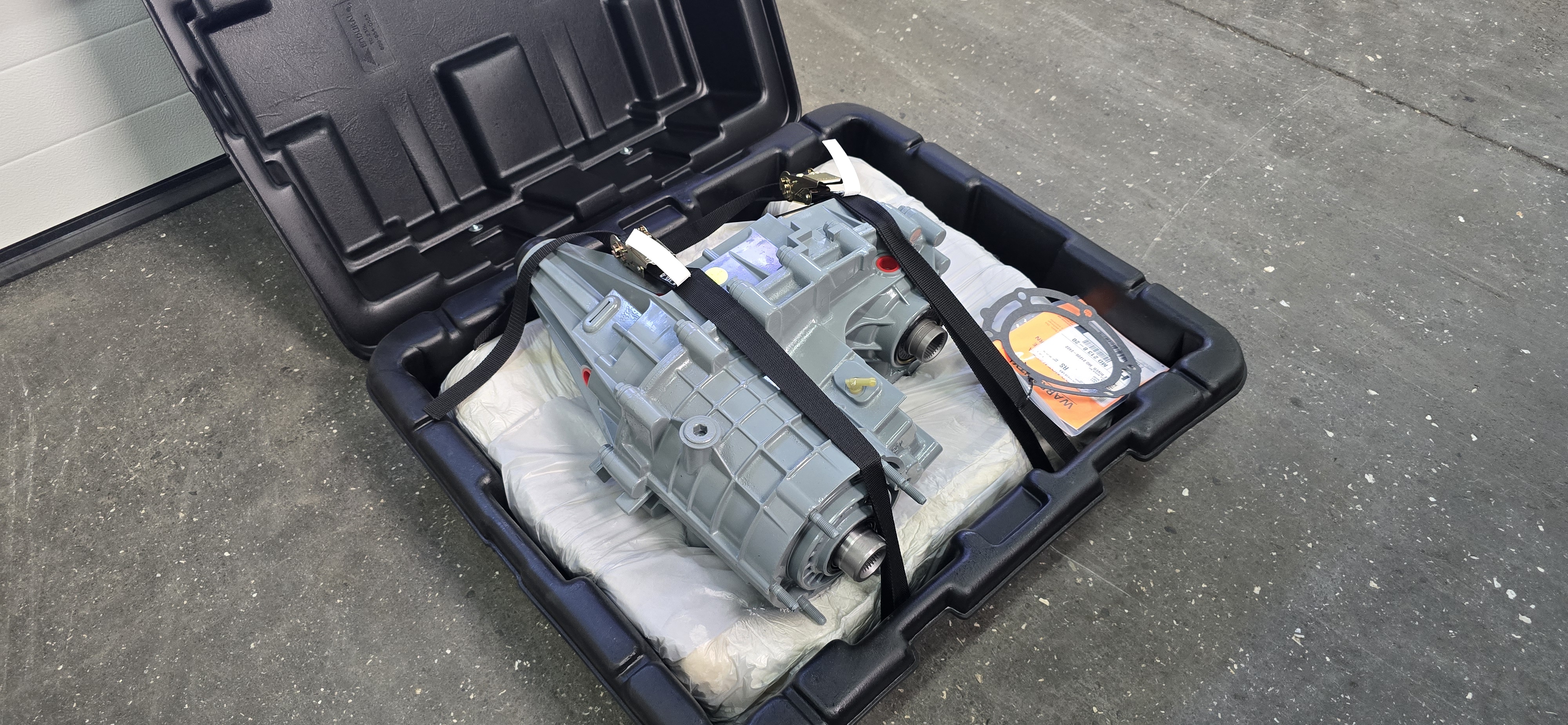

þá keypti ég nýjann millikassa, og þá meina ég nýjann.. bókstaflega úr kassanum, og þurfti reyndar að blða fyrir kassanum líka þar sem honum á að vera skilað, en þeir höfðu skilning á því sjónarmiði að það væri langt að senda hann frá íslandi til miðríkja bandaríkjana.
kassinn er ekki kominn í, en ég geri það við tækifæri, skipti um alla krossa í leiðini. ásamt góðu service, kominn tími á smur, viftureimar og sterkkjara. öndun á bensíntaknum og smádóti hér og þar.
