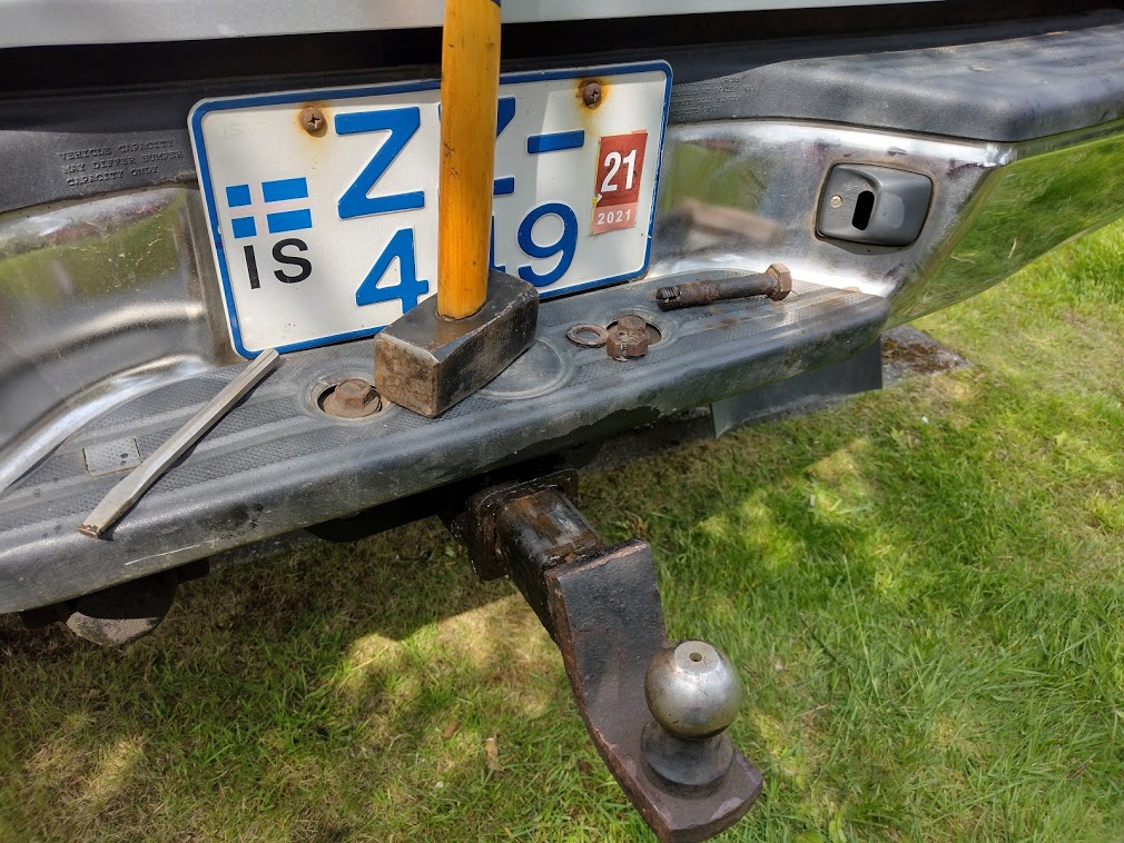

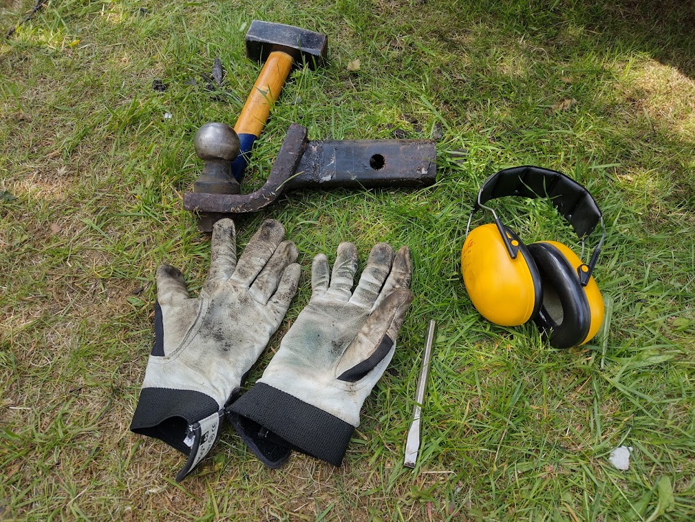

Ekki LÍTIÐ sem maður hafði fyrir að losa þennan andskota!
Fyrst dugði ekkert annað en slípirokkur á boltann sem hélt þessu í prófíltenginu.
Síðan fóru 7-8 skammtar af WD40 yfir heilan sólarhring og svo slaghamar í ca. 3 kortér.
En út fór helvítið!

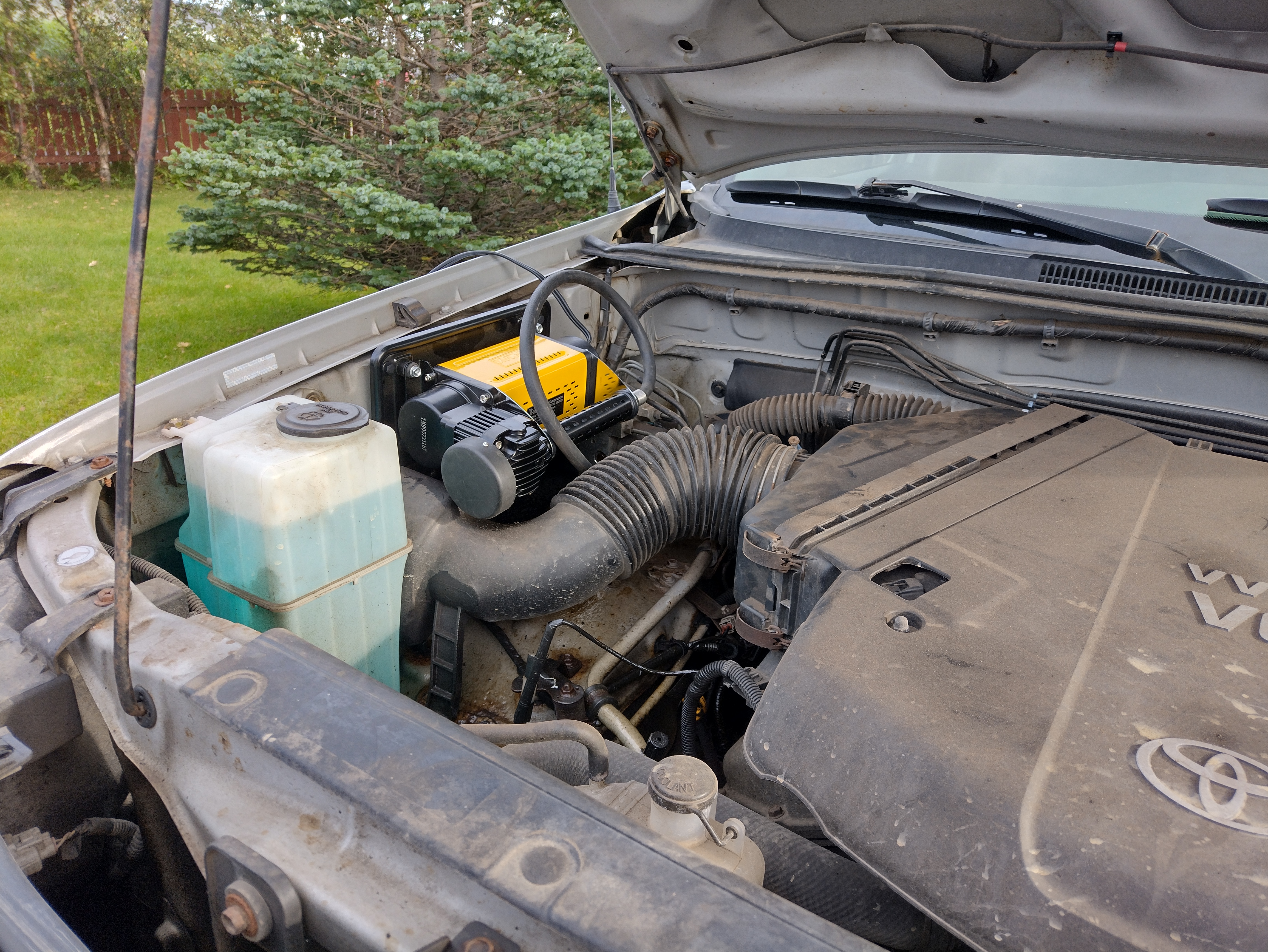

Ég held að ég sé búinn að finna stað fyrir loftdæluna.
Ef ég set framlengingarslöngu á loftsíuna og kem henni fyrir frammi í grilli þá ætti hún ekki að ganga of heit.

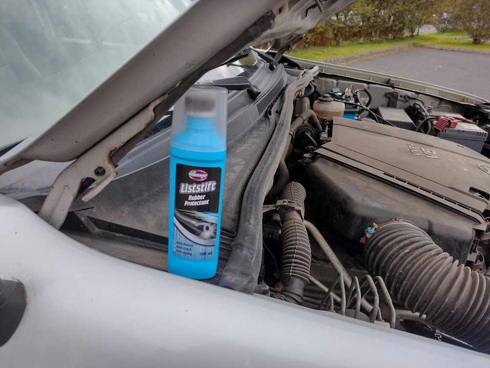

Kominn tími á að bera á gúmmílistana, og þá meina ég Alla gúmmílista.
Ég reif upp hluta af einum listanum frammi í húddi í fyrravetur og ætla ekki að láta það gerast aftur.
Allir listar þrifnir og borið sílikon á þá.

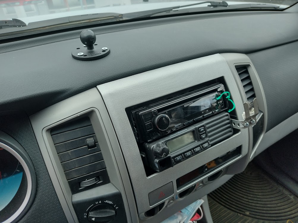

Postfrá jongud » 23.okt 2021, 13:51

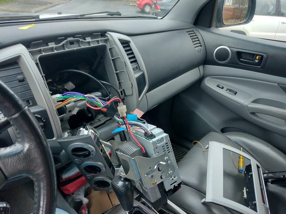

Notaði góða veðrið til að koma RAM kúlunni fyrir.
Þegar maður er einu sinni búinn að spaðrífa mælaborð er maður enga stund að gera það aftur.
Held að ég endi með að koma þessu dóti fyrir afturí
Kannski er festingin í stærra lagi, en það verður þá leyst með Ram-X festingu
Sniðugt að geta notað símann til að taka myndir inn undir hluti svo maður sjá hvað er í gangi

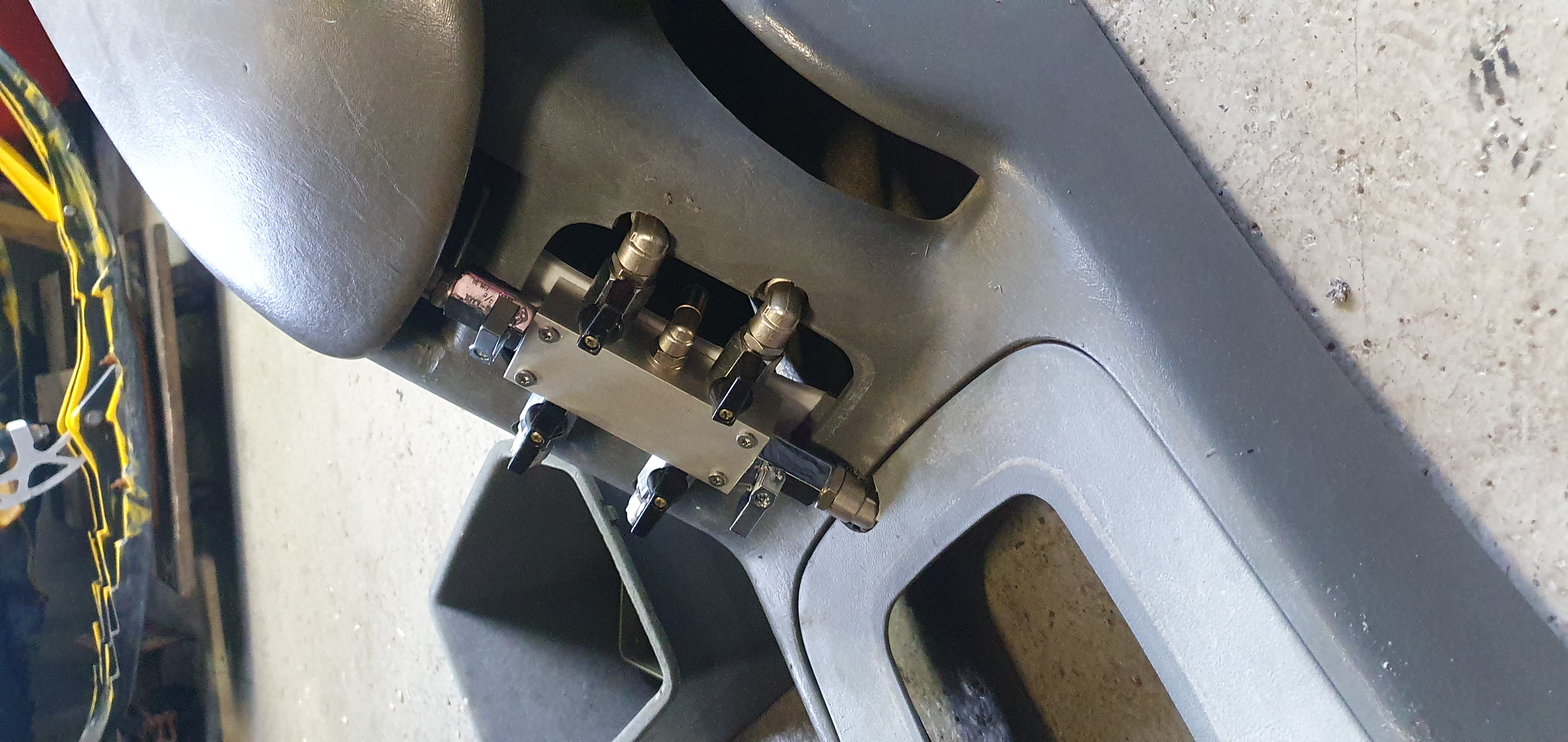

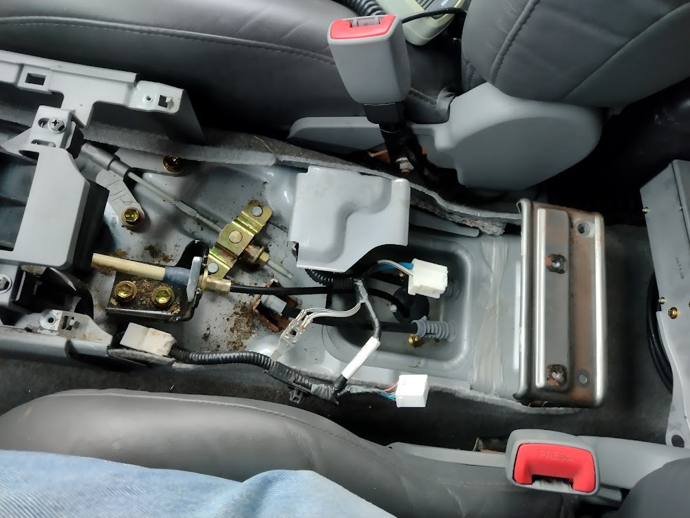

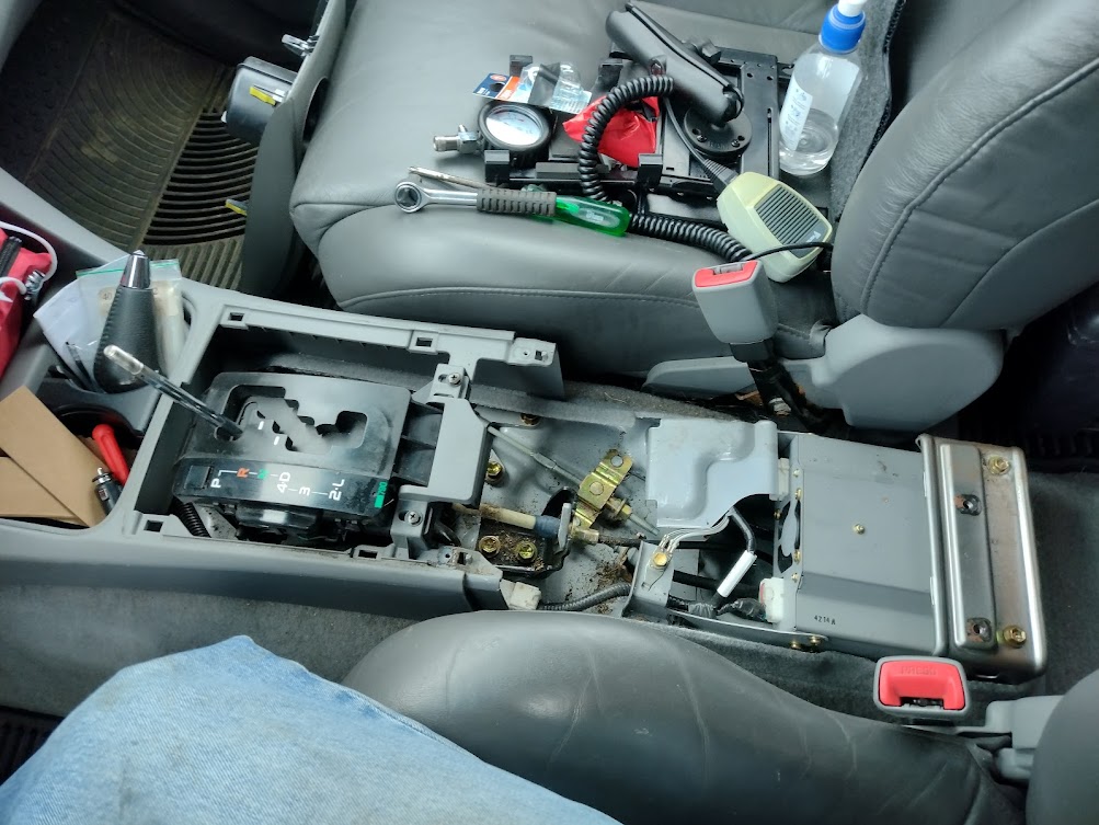

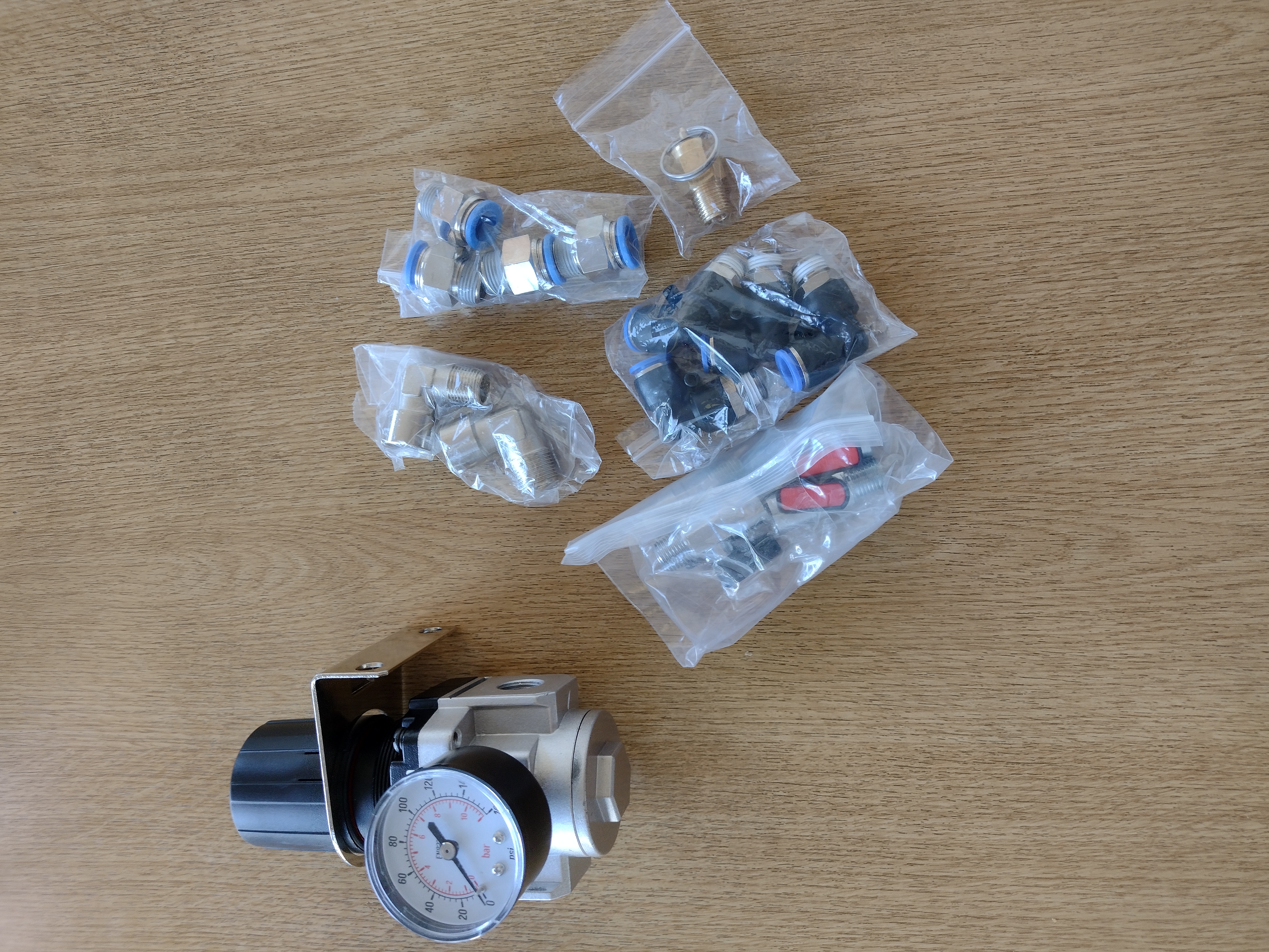

Í dag réðst ég á miðjustokkinn. Undir honum er 110 volta inverter sem ég hef og mun aldrei nota.
Plássið þarna undir ætla ég að nota í annað. Og ef mér tekst að fá 100 ampera segullokan frammi í húddi sem gefur straum á svera bláa vírinn til að virka, þá er ég með straum sem ég ætla að nota fyrir loftdæluna aftur á palli. Þarf bara að framlengja vírinn þangað.
Auðvelt að rífa þetta, gírstangarhnúðurinn skrúfaður af, einn smelltur panell, 2 skrúfur og 2 boltar
Þarna gæti ég t.d. sett þrýstiminnkarann fyrir loftkerfið.

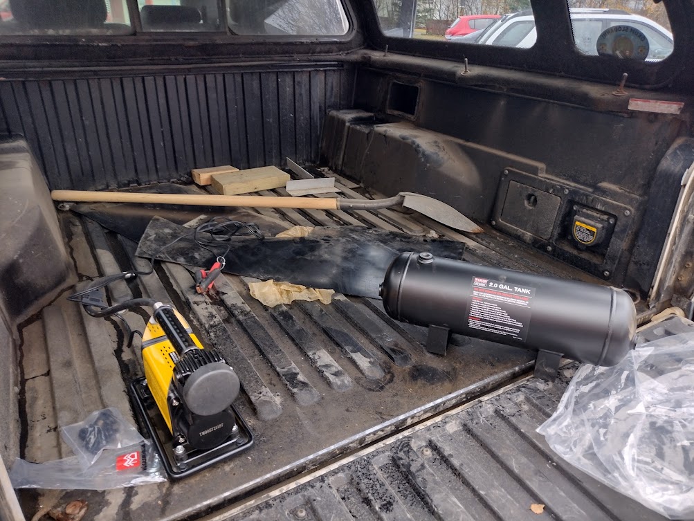

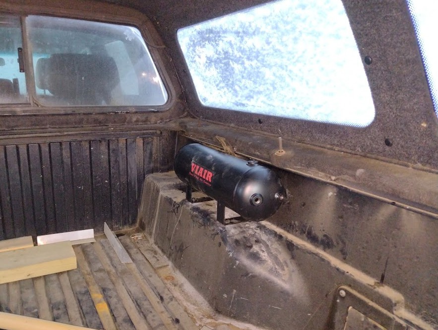

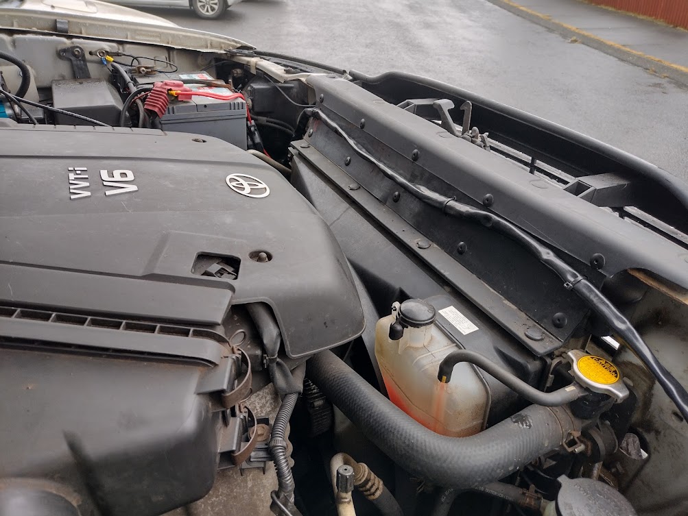

Svo sem lítið að gerast í skammdeginu, en loftkúturinn er kominn á sinn stað og flestir hlutir komnir í loftkistuna.
Byrjaður að pæla í hvar og hvernig hún verður.

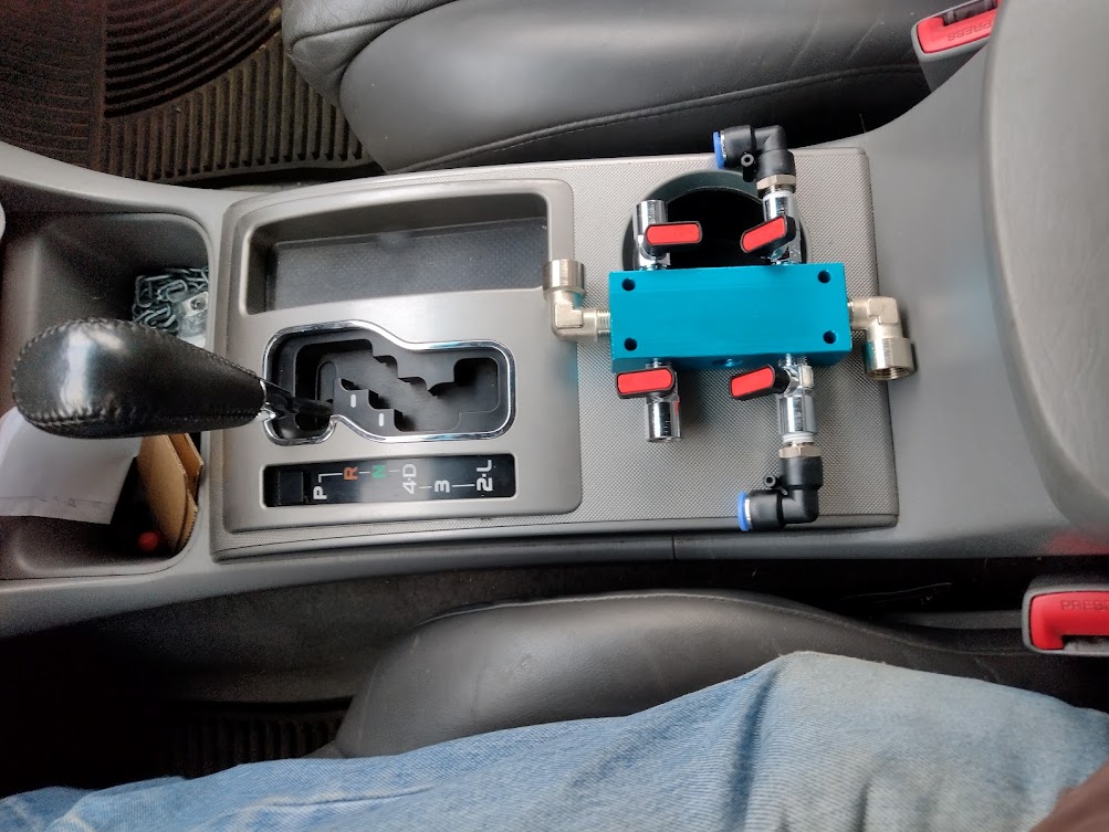

Postfrá jongud » 05.des 2021, 13:00
Kalli wrote:https://www.aliexpress.com/item/33019204905.html?spm=a2g0o.cart.0.0.486e3c00a3czgy&mp=1
Þetta er þrælsniðugt
Allt of flókið. Óþarfi að hafa eitthvað rafmagnsdót milli fingranna og loftkrananna.

Líst vel á úrhleypibúnaðinn, er þetta pantað af Ali?
Mitt er þaðan, enn ég fann ekki svona netta krana þar, hvar keyptiru þá?
Er með eins "kistu"
Og hvar keyptiru ViaAir kútinn og hvað er hann stór og hvsð kostaði hann?
Svona leysti ég mitt setup, vildi ekki hafa sjáanlegar lagnir í kistuna.

Postfrá jongud » 07.des 2021, 08:22
Axel Jóhann wrote:Líst vel á úrhleypibúnaðinn, er þetta pantað af Ali?
Er með eins "kistu"
Ég keypti úrhleypibúnaðinn á Ebay, fann ebay-verslun í Bretlandi (context-pneumatic-supplies-cpmcontext-pneumatic-supplies-cpm),
þeir áttu allt til nema kistuna sjálfa, hana fann ég í Kína, og hún var 3 vikum lengur á leiðinni en dótið frá Bretlandi.
Viair kútinn keypti ég hjá Arctic-trucks. Hann kostaði rétt um 14 þúsund með 4X4 afslætti, ég dreif í að kaupa hann áður en gengishækkanir settu allt á hvolf. Þessi kútur er með helling af götum og svo fylgdu festingar með. Það hefði líklegast ekki borgað sig að fara í eitthvað annað.
Þetta er flott uppsetning hjá þér, En ég býst við að enda með kistuna þar sem hún er á myndinni, af því að þá get ég fjarlægt aftari hluta af miðjustokknum og hlífina kringum skiptinn til að komast að hlutunum. Svo er ætlunin að hafa þrýstiminnkara undir miðjuhólfinu sem stillir þrýstinginn á max 30 psi inn á kistuna.

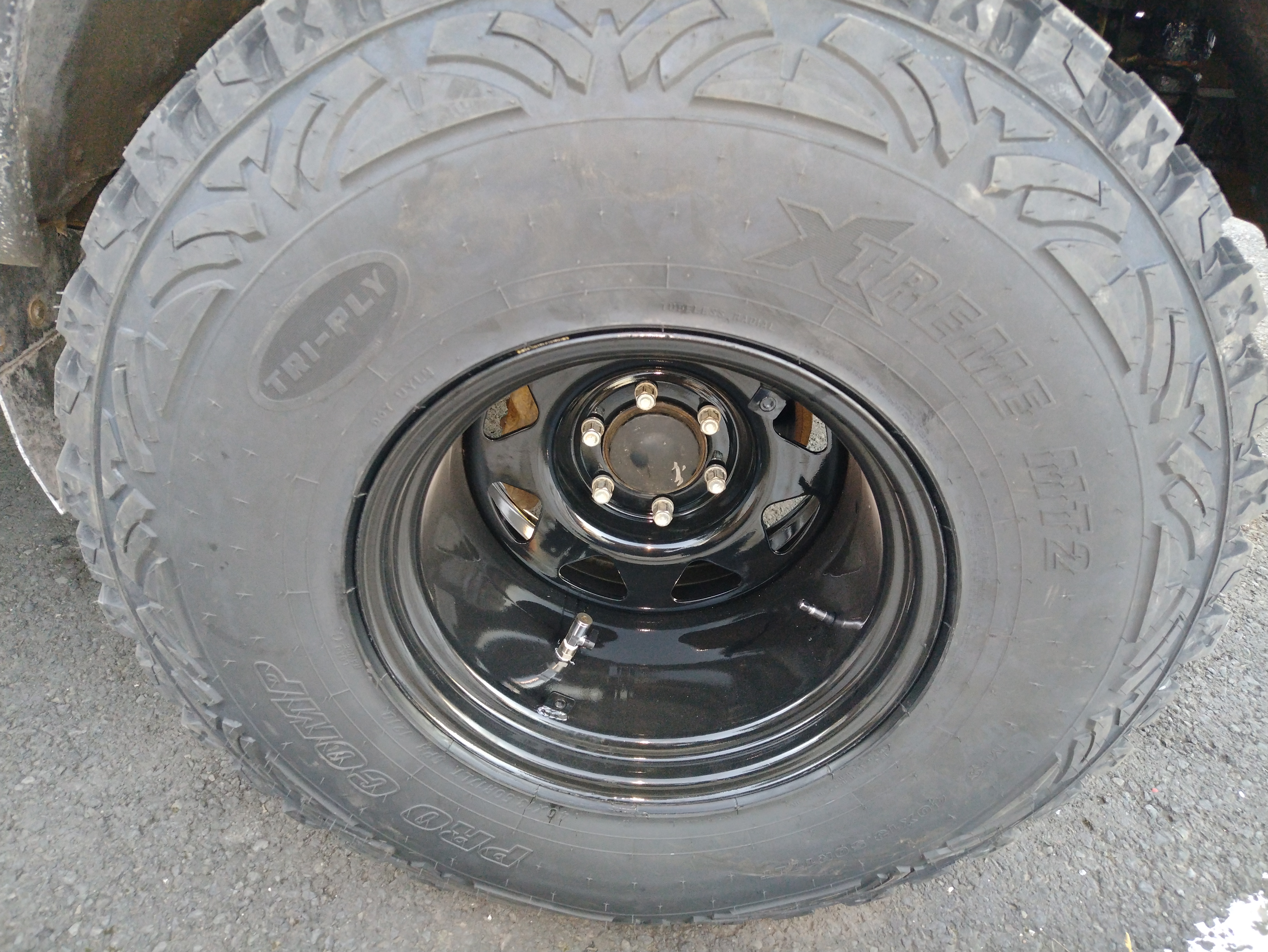

Postfrá jongud » 30.des 2021, 15:50

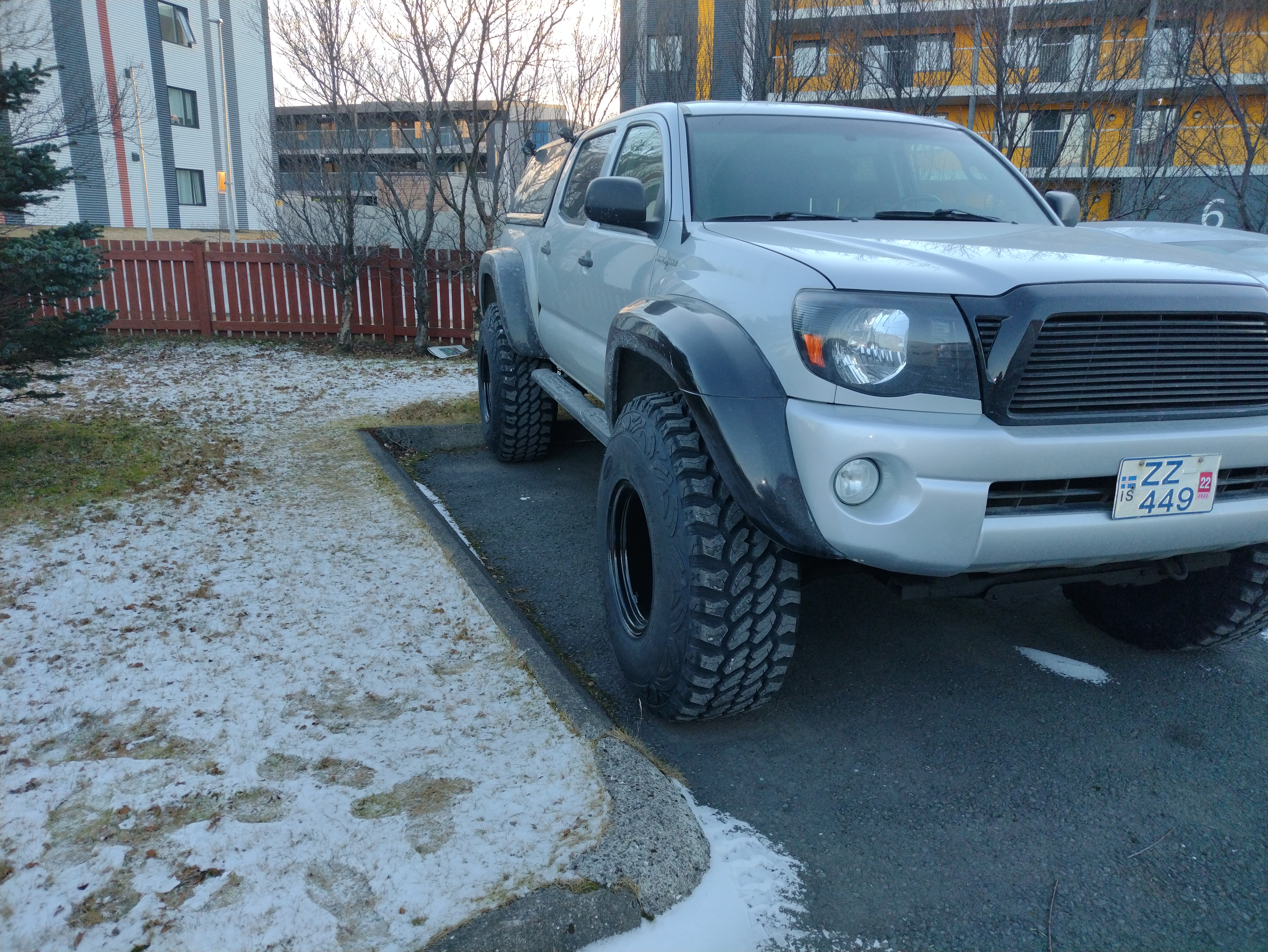

Orðinn töluvert betur dekkjaður, og mun vígalegri.
Tappi í krönunum til að byrja með. Úrhleypibúnaður kemur síðar.
40-tommu Pro-Comp á 17x14 felgum

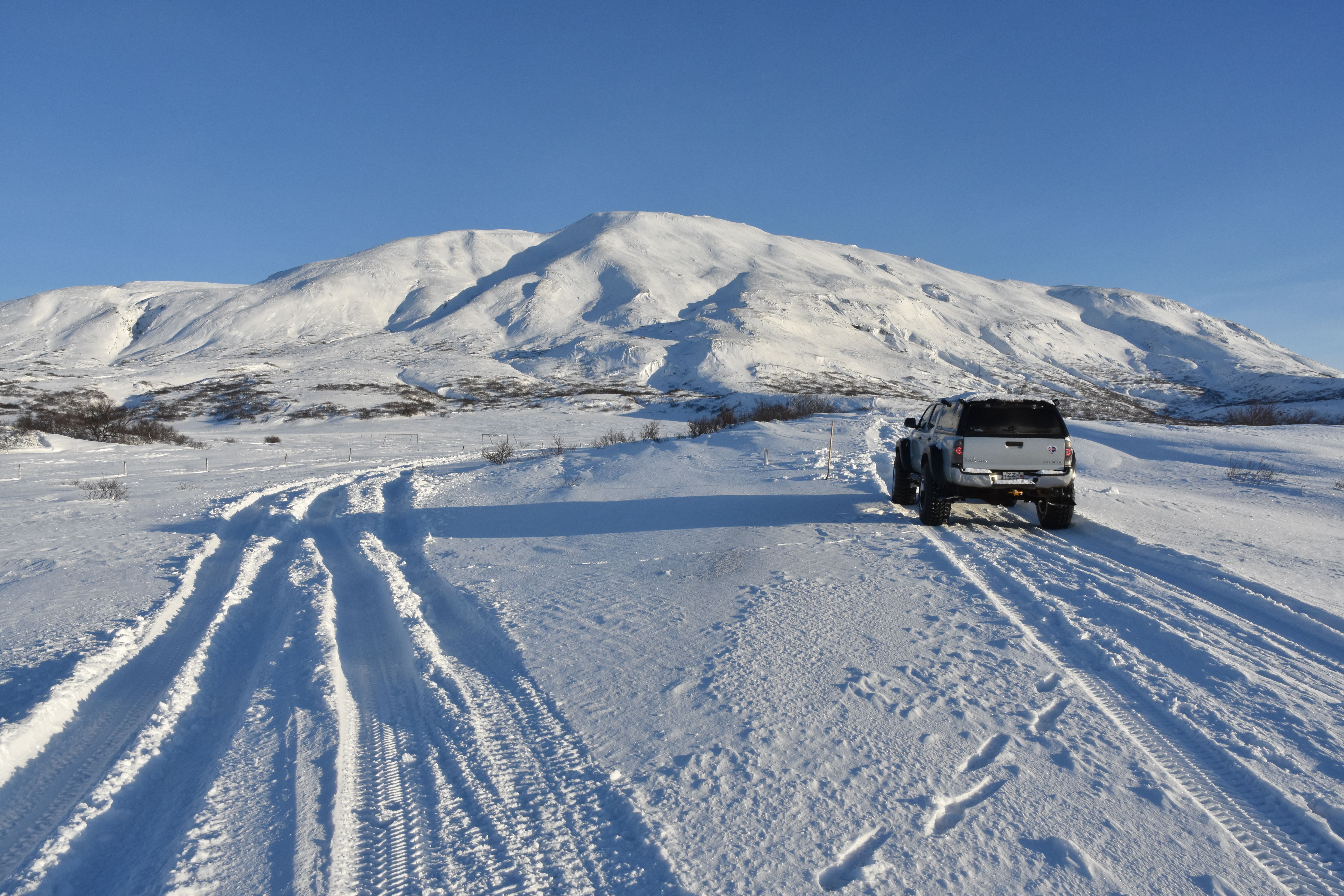

Postfrá jongud » 12.feb 2022, 15:51

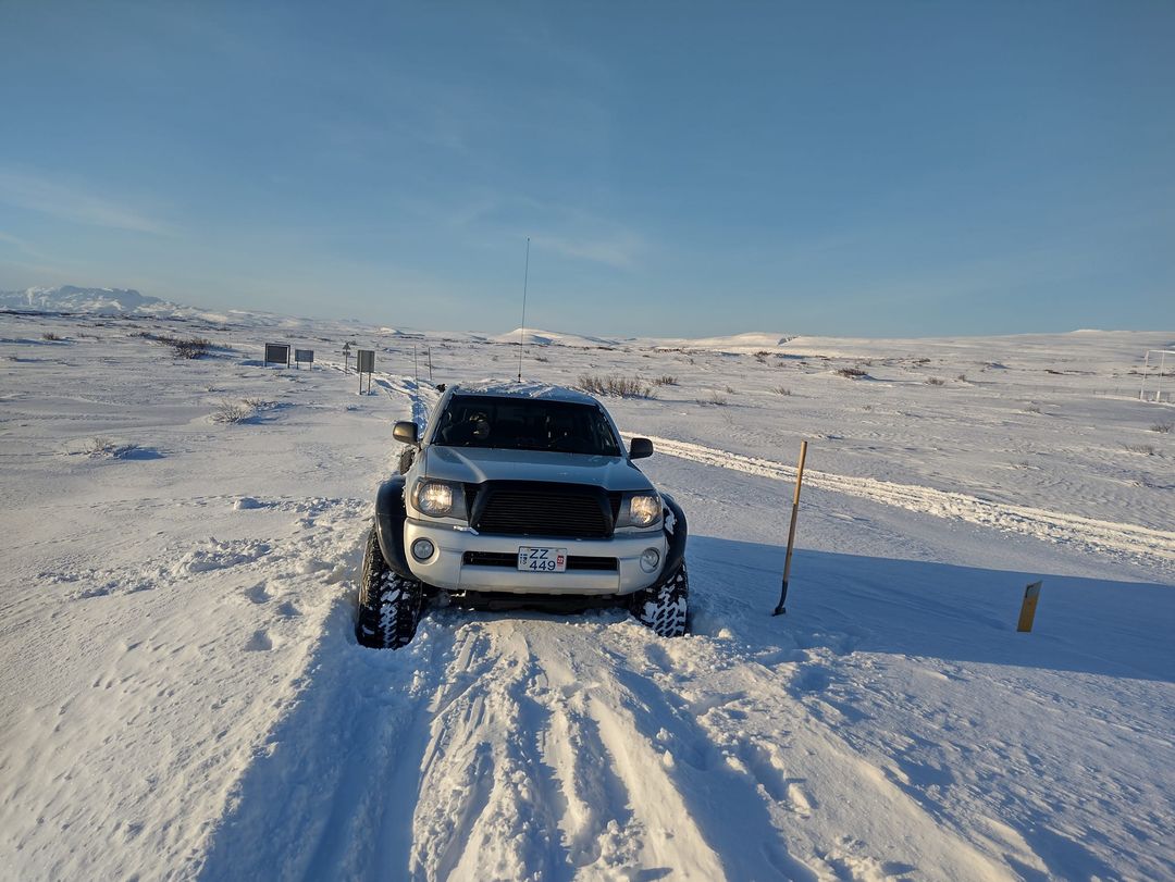

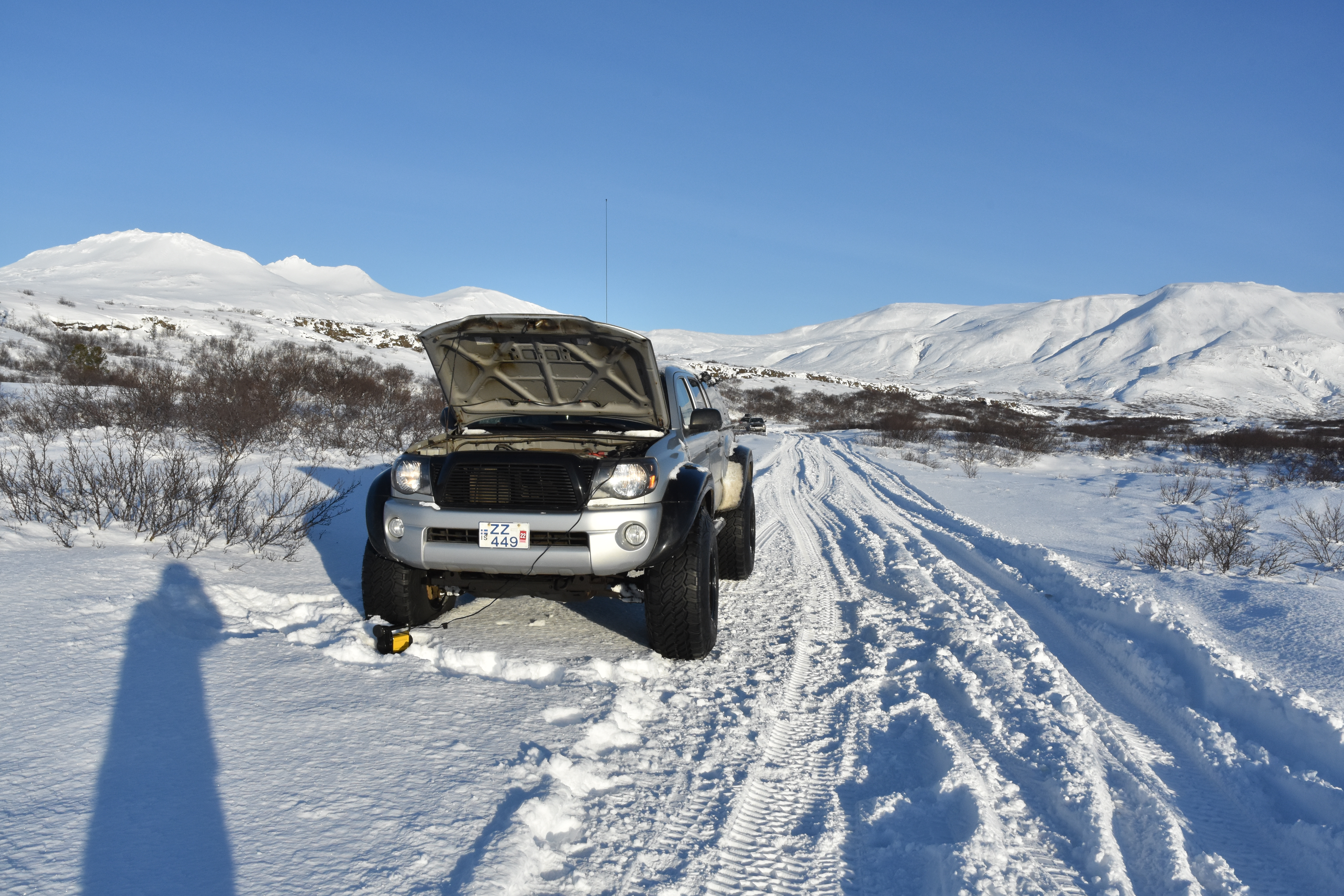

Fór loksins í smá prufurúnt, lausasnjór strax inni á Uxahryggjaleið. Nennti ekki neðar en 8psi, enda ennþá bara með loftdælukettlinginn.
Festi mig strax við Þingvallarétt. Þurfti reyndar bara nokkur skóflutök, læsingarnar og smá hjakk og ég var laus. En maður nennir ekki meiriháttar brasi einbíla. Næst er að finna út hvar í FJ! framdekkin eru að narta í.
Það var LANGUR kaffitími meðan T-MAX dælan var að fylla í dekkinn.
Ég náði því miður ekki mynd af því þegar jeppahópur fór framhjá þar sem ég var að dæla í og einn þeirra festi sig í kantinum á 42" dekkjum.
Fyrsta snjófestan á þessum
Nýskafið í hnédjúpt
Mér leist ekkert á slóðina til vinstri, eftir 44-tommu dekk.
Litli kettlingurinn

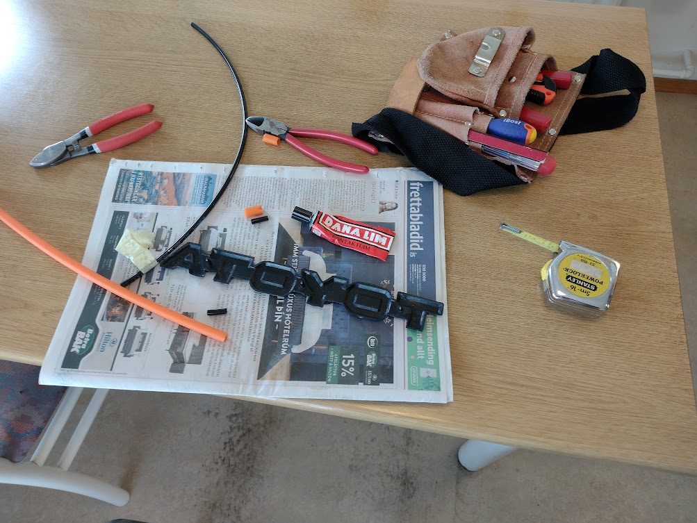

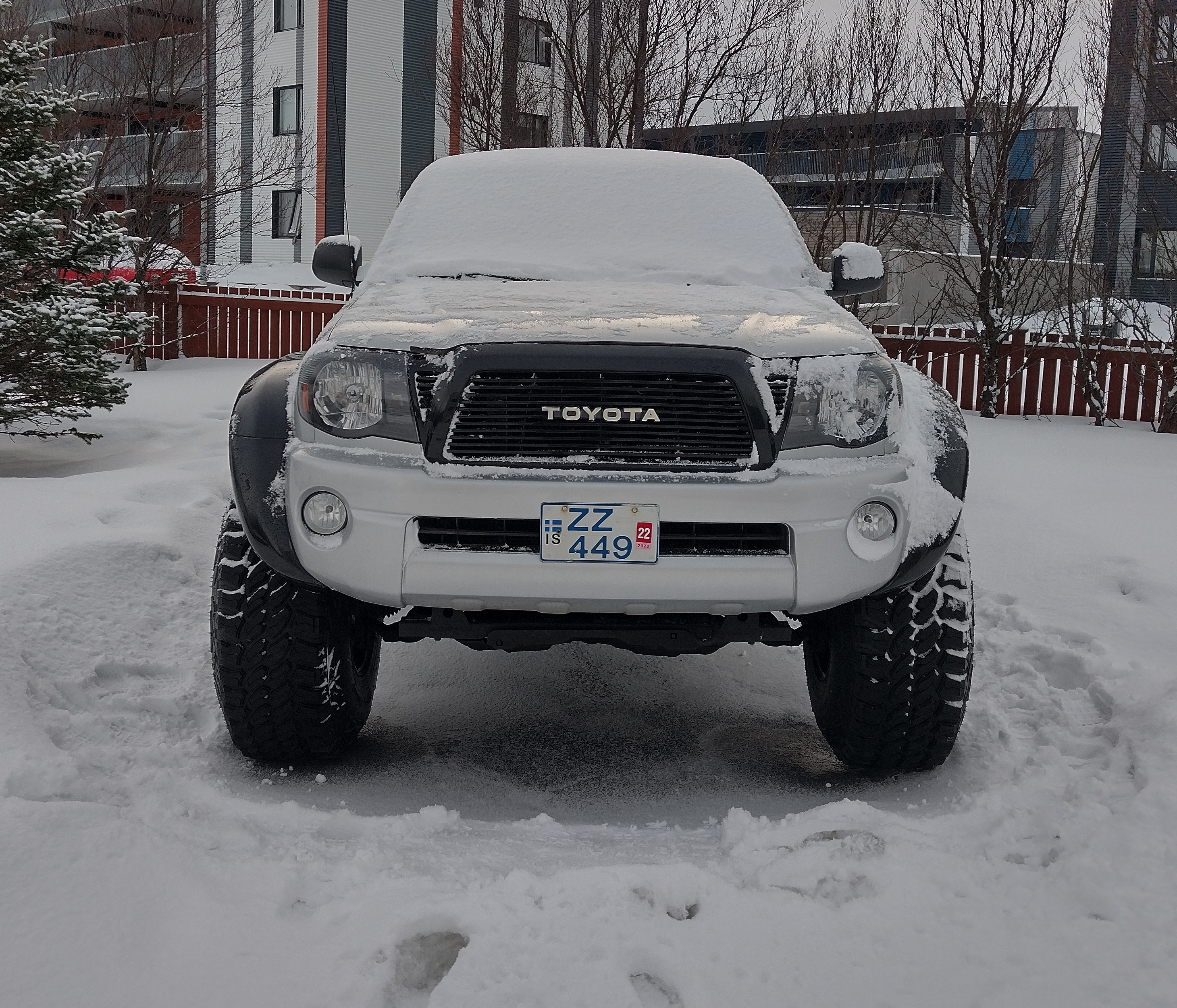

Postfrá jongud » 27.feb 2022, 12:01
...það vantaði alltaf merkið.
Ég ákvað að hafa það klassískt.

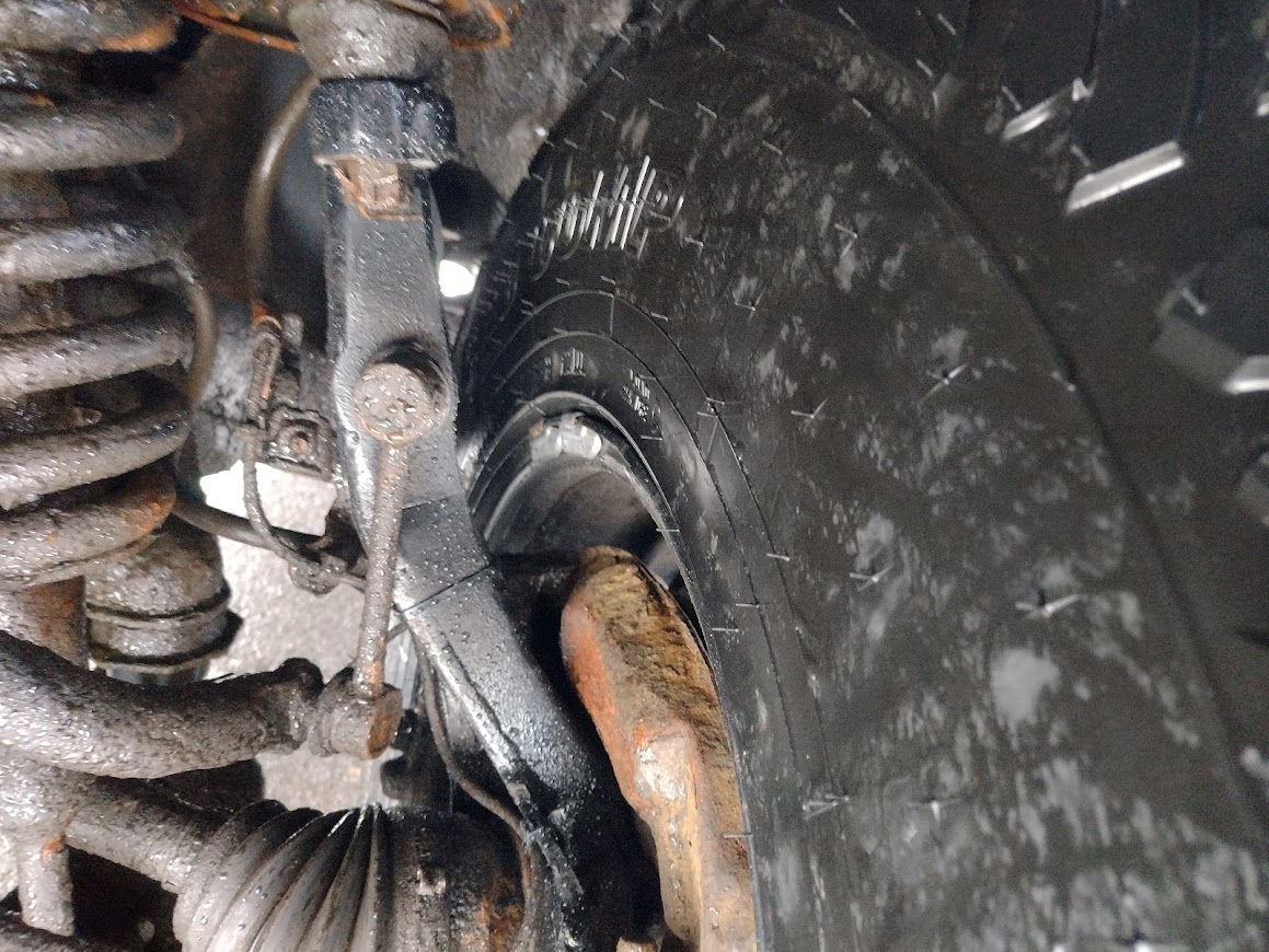

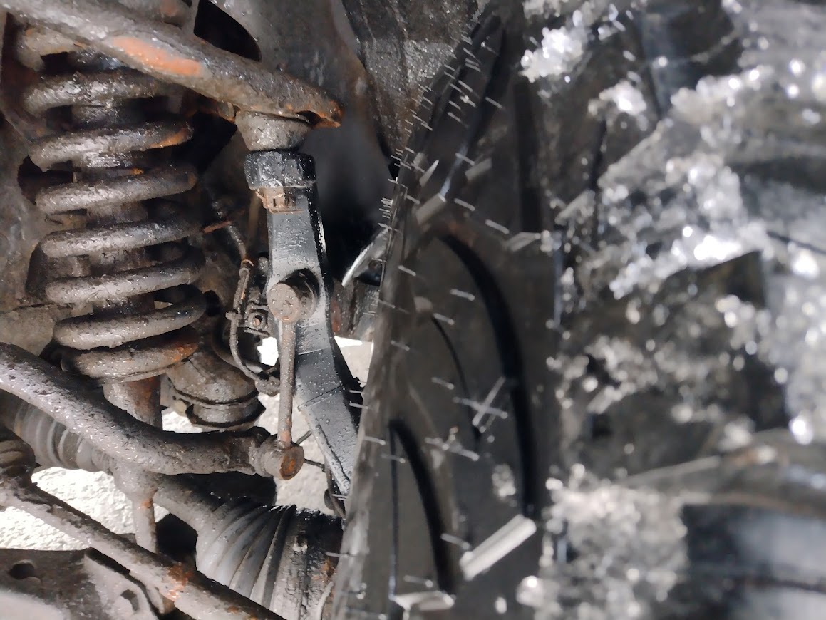

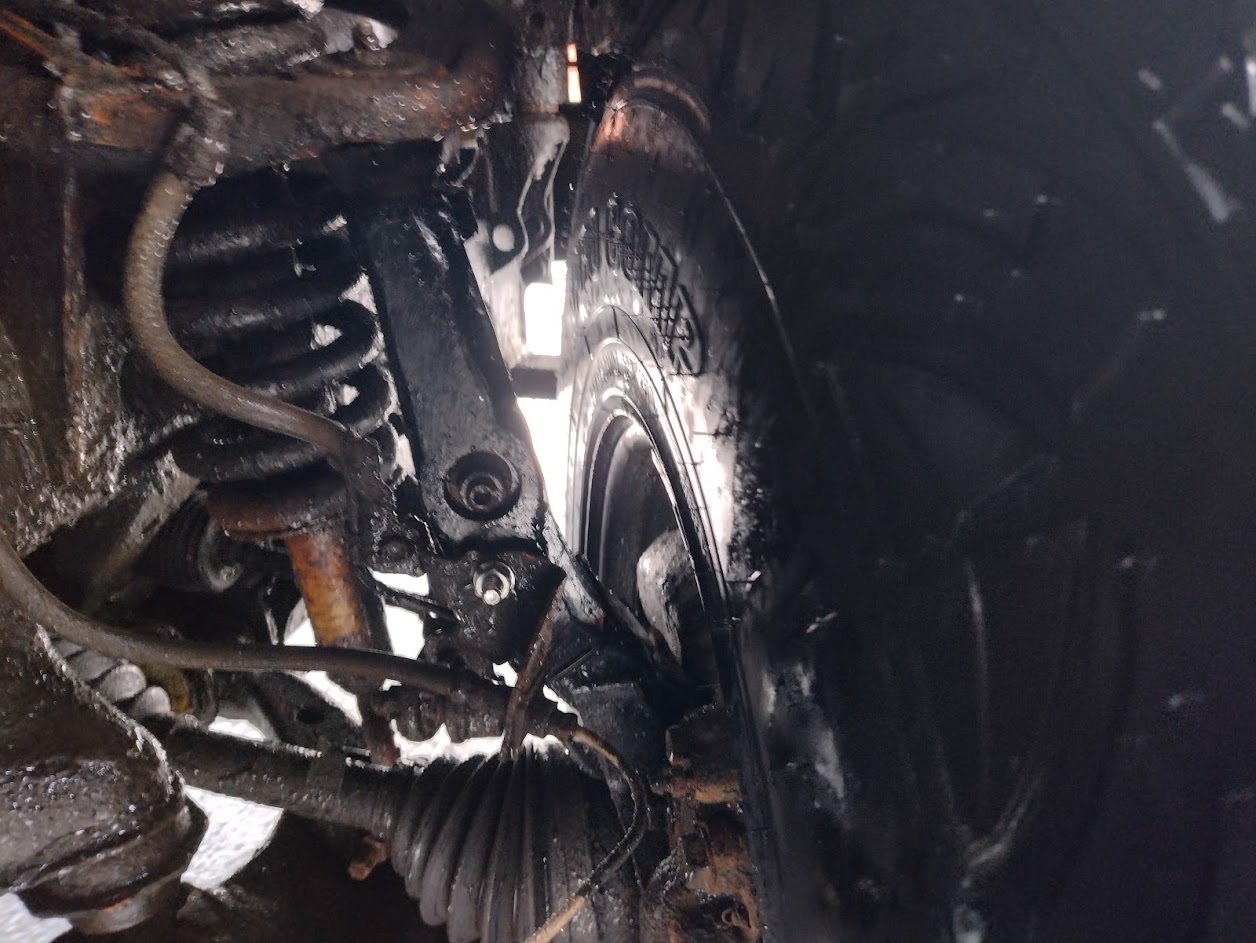

Ákvað að drífa í að láta styrkja spindilarmana að framan, þeir vilja bogna og annar þeirra reyndist vera boginn þegar skipt var um neðri spyrnurnar í fyrra.

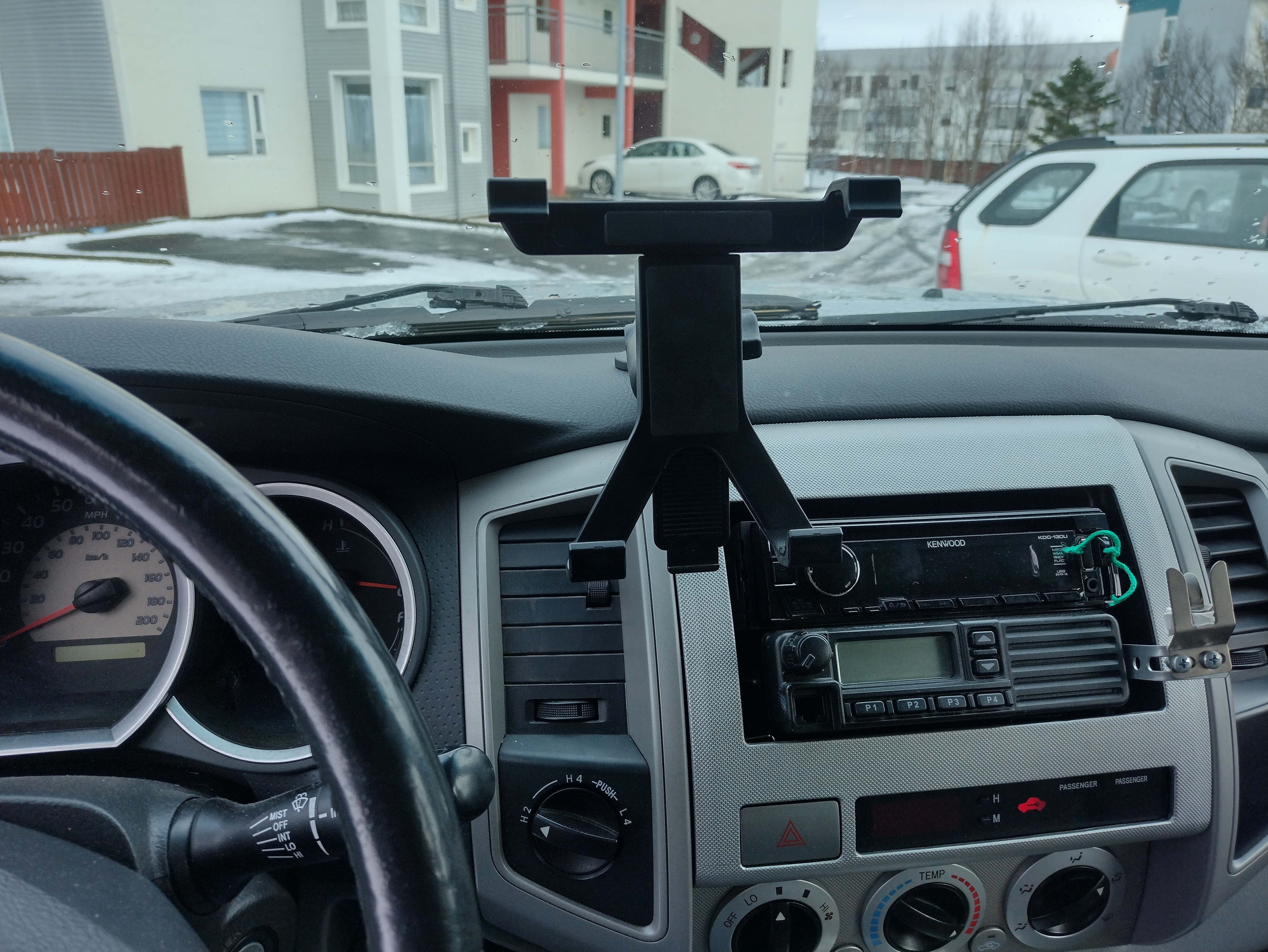

Postfrá jongud » 20.mar 2022, 15:14

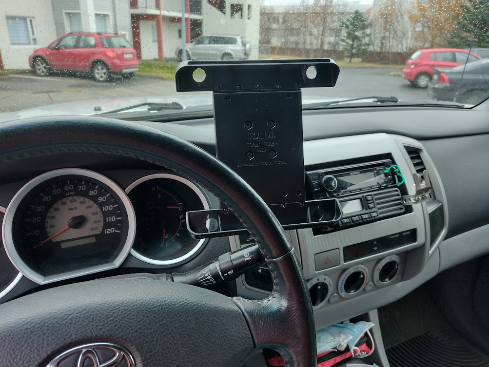

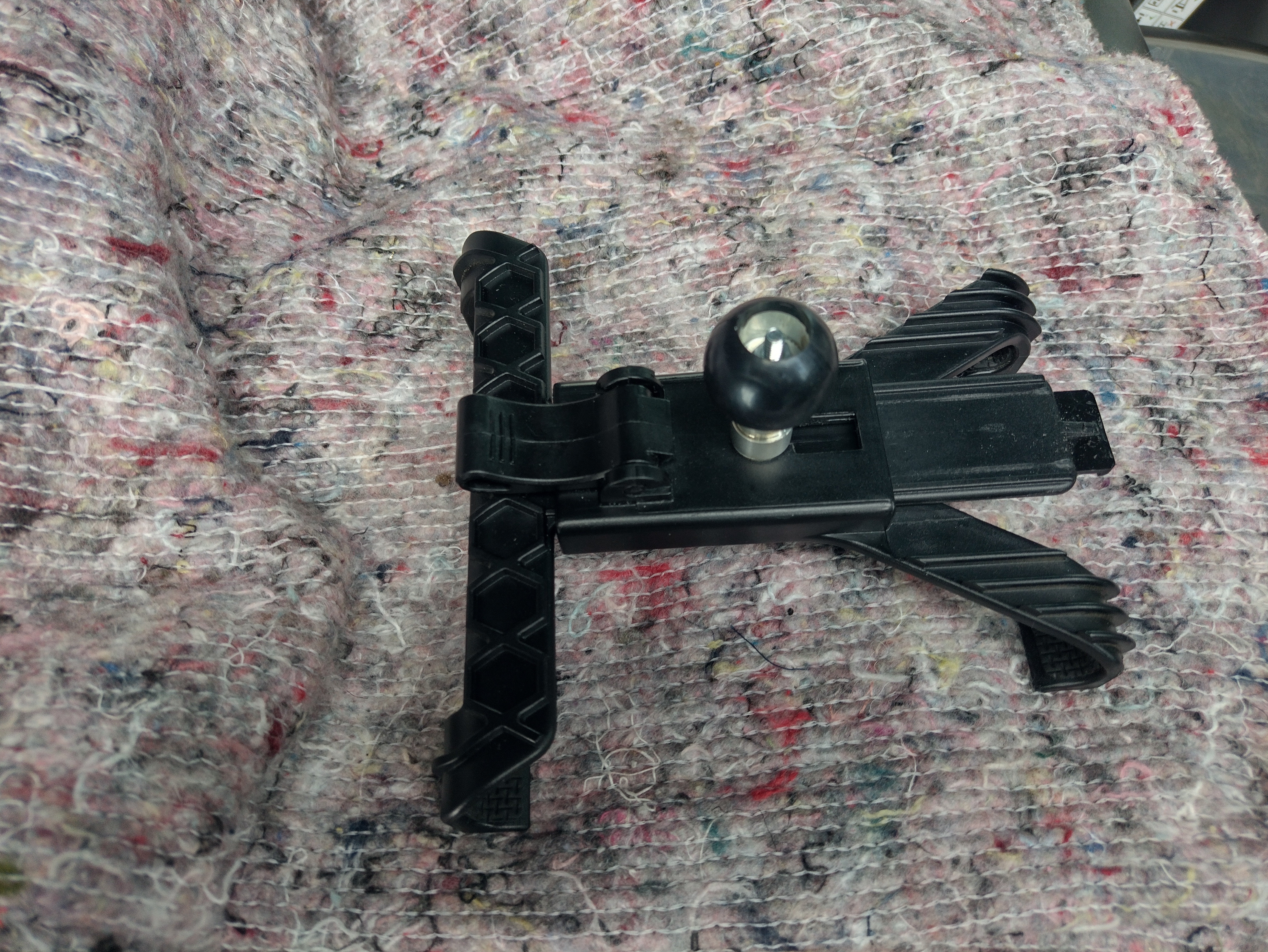

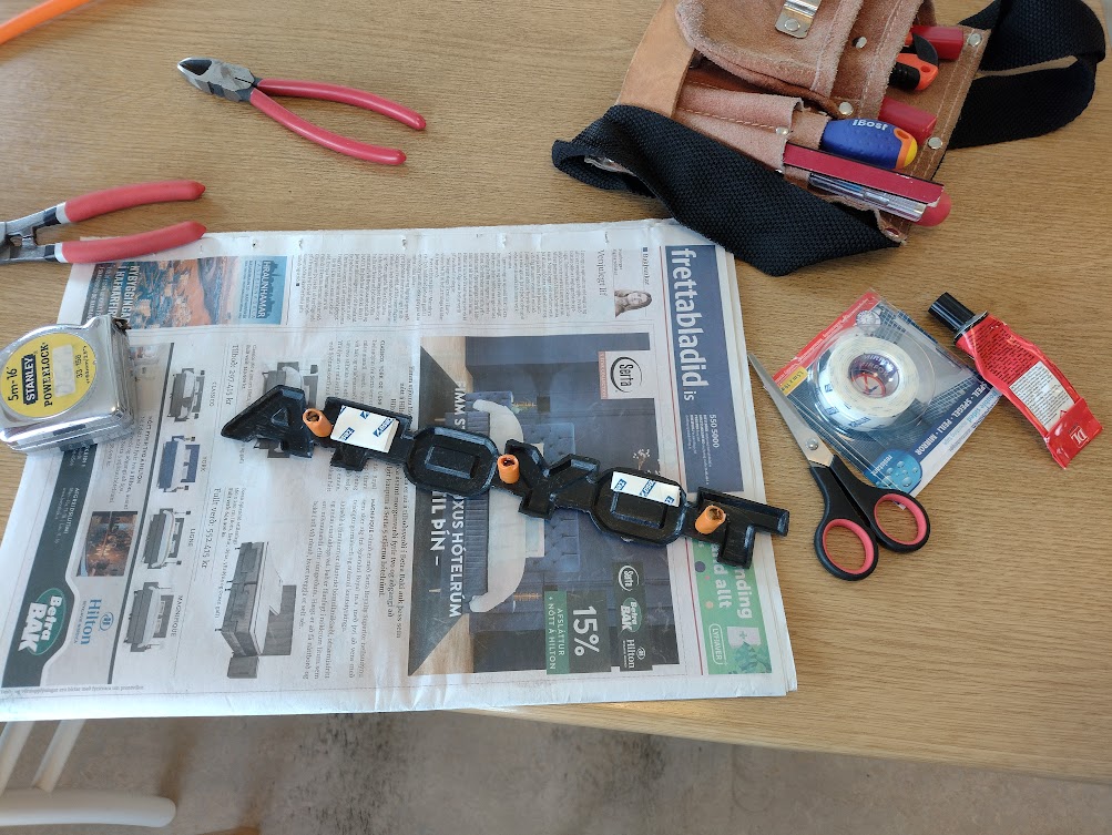

Lét loksins verða aðf þǘi að föndra þetta. Tók gömlu spjaldtölvufestinguna og setti RAM kúlu á hana. Sogskálarnar voru ekki að gera sig á henni.
Festingin sem fylgdi RAM festingunni var óþarflega stór.
Þessi fylgdi með RAM-festingunni, óþarflega stór
Ram kúlan fest á gömlu klónna
Töluvert minni um sig en hin

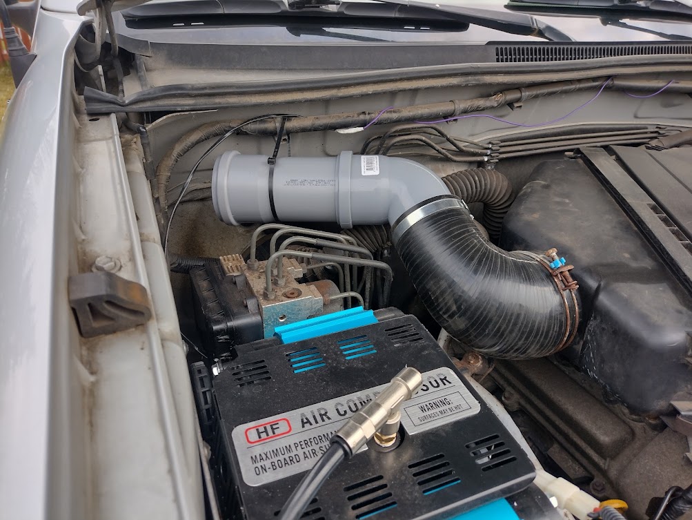

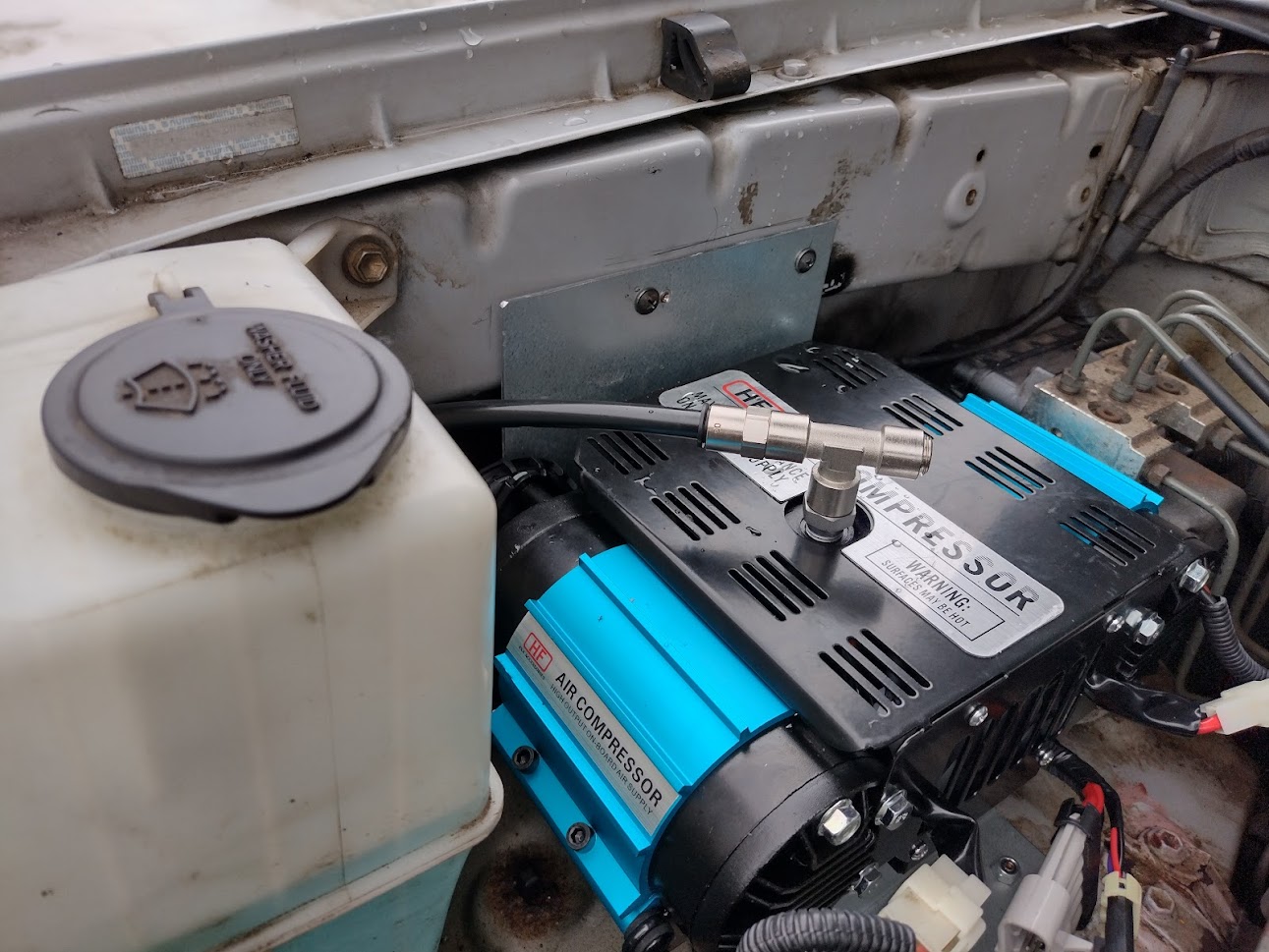

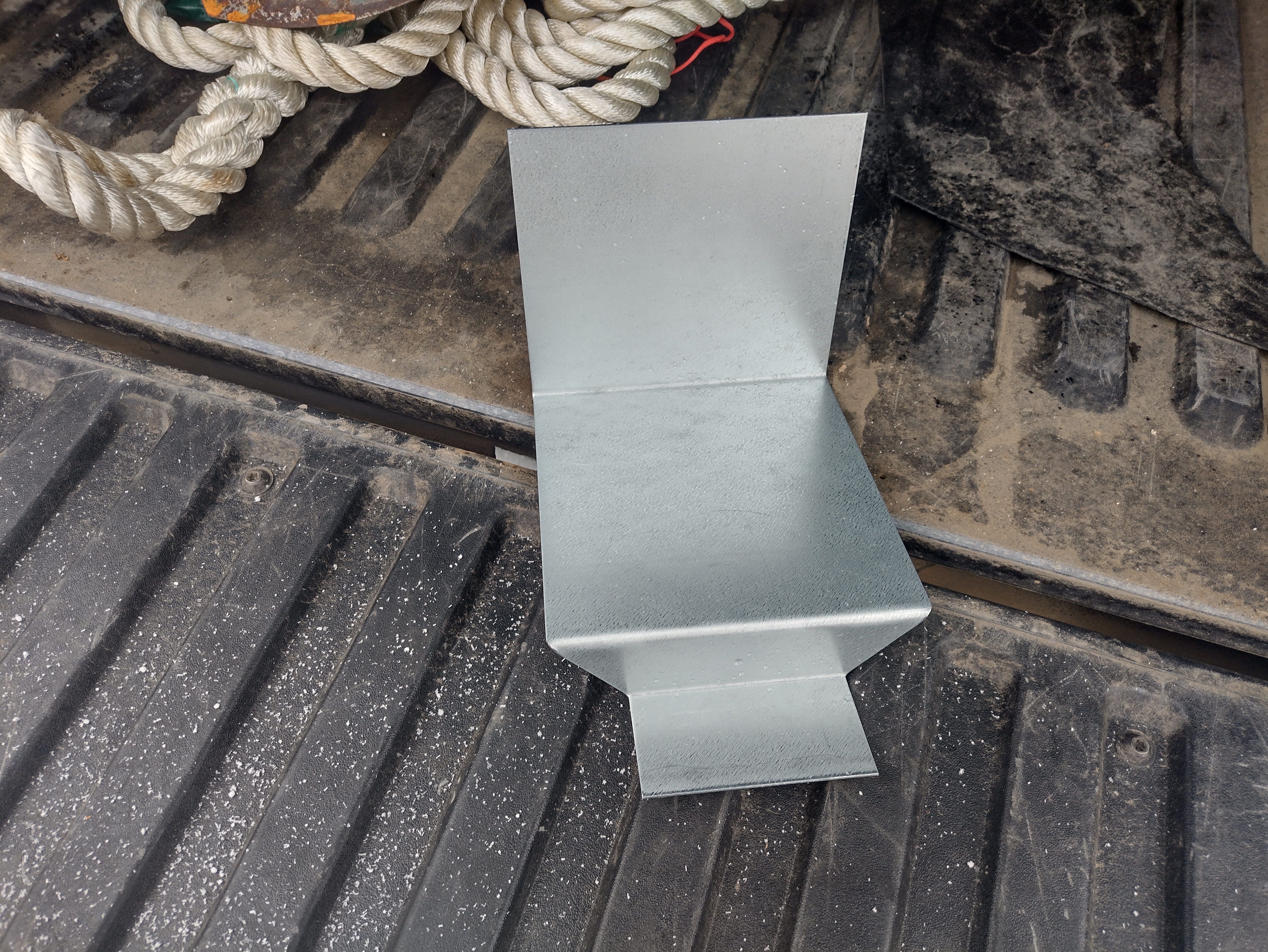

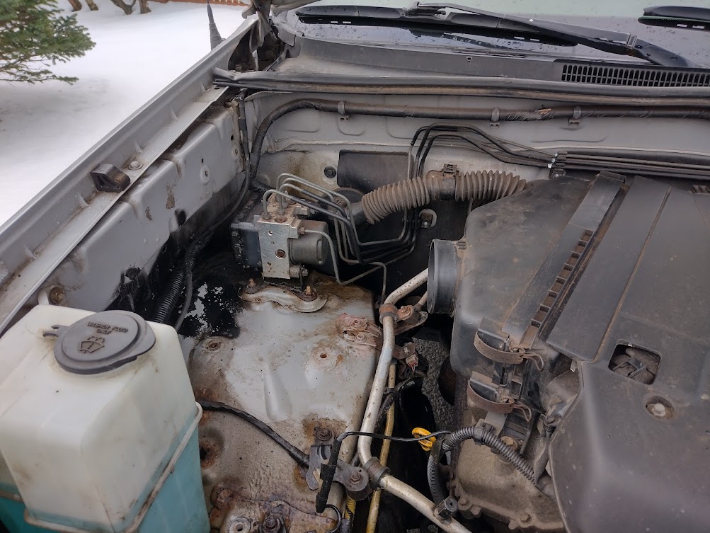

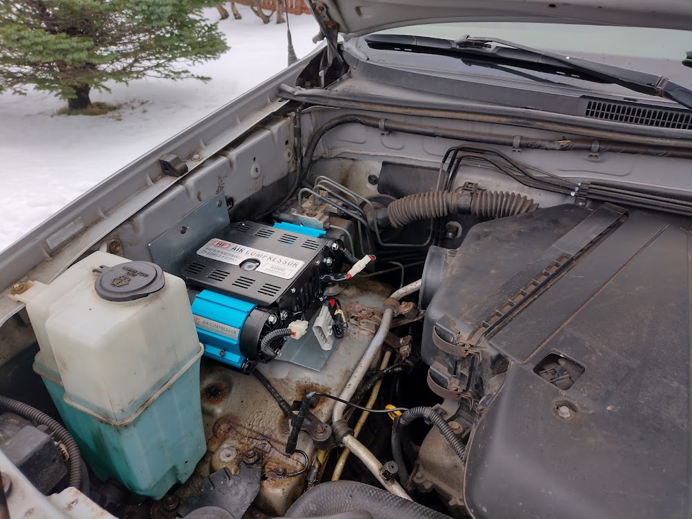

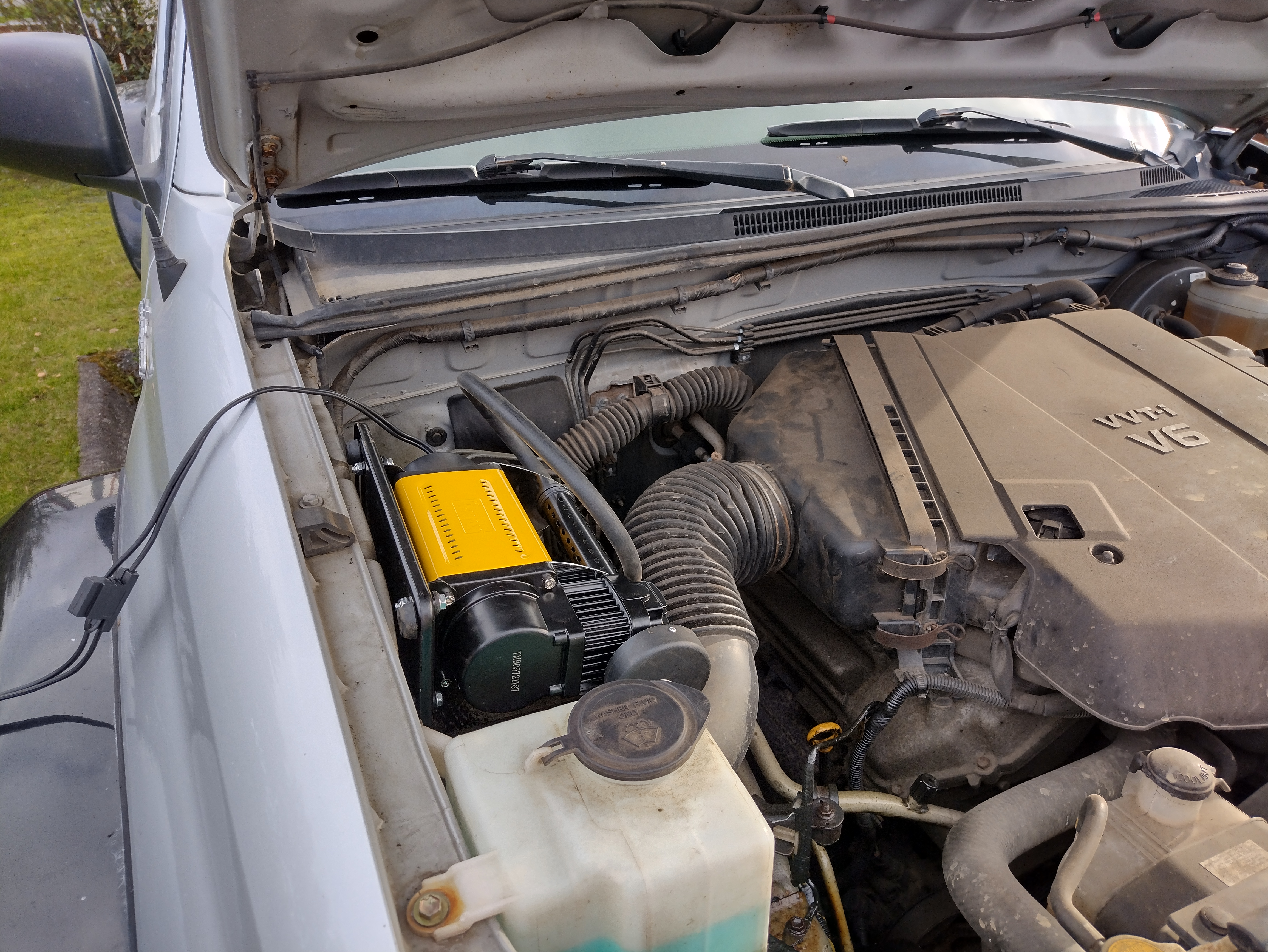

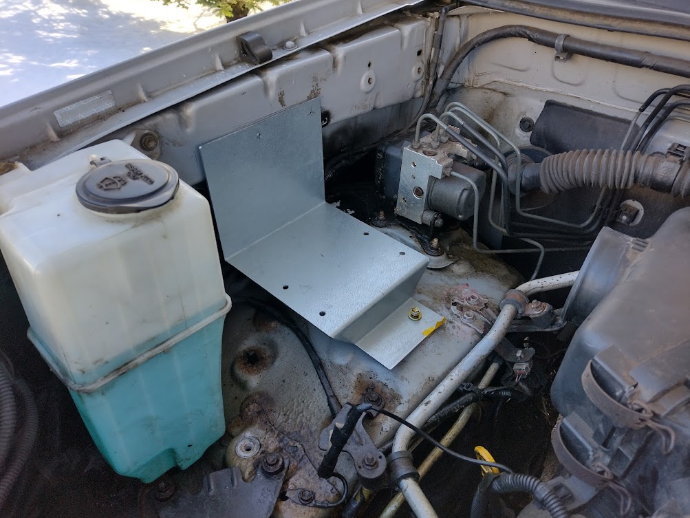

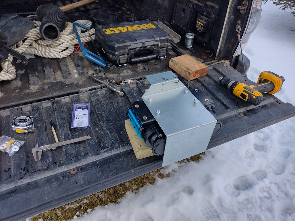

Kom nýju loftdælunni fyrir í dag. Lét smíða og beygja festingu hjá Ísloft úr 2mm blikki.
Frágangur á loftinntakinu er svo seinni tíma vandamál
Loftinntakið fjarlægt og rollufitan þrifin af innrabrettinu.
Föndrað úti í góða veðrinu
Festingin mátuð og borað fyrir henni
Dælan komin á sinn stað, þá eru eftir loft- og raflagnir
Sprettuhnífur er fínn í að ná teipi utan af víralúmi

Áfram mjakast þetta, loftúttak komið til bráðabirgða, kerfið kemur seinna.

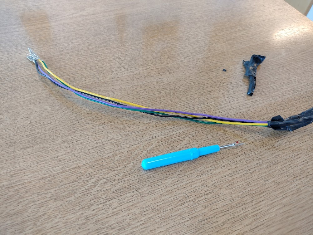

Postfrá jongud » 03.apr 2022, 10:59
Áfram mjakast þetta, hægri handleggurinn er ekki alveg í lagi þessa dagana þannig að framvindan er hæg. En allavega er búið að tengja rafmagnið kringum dæluna og inn á rofa í mælaborðinu sem var laus. Fínt að nota upphækkunarplastið ofan við vatnskassan sem lagnaleið.

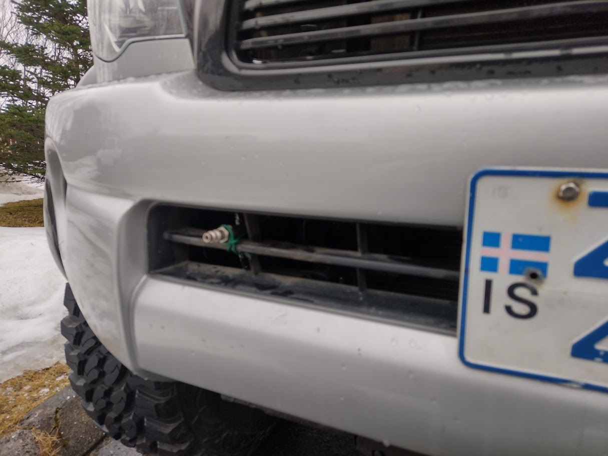

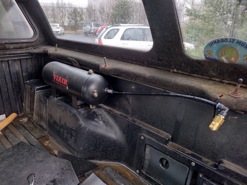

Tappar og tengi í kútin komu frá birgja í bretlandi, (Landvélar áttu ekki mikið í NPT gengjum nema eitthvað rándýrt glussadót).
Það er ætlunin að vera með tvö loftúttök, annað í framstuðaranum og hitt aftur á palli.
Tengi komin í kútinn, næst er að tengja hann við dæluna frammí í húddi.
Rafmagnið komið

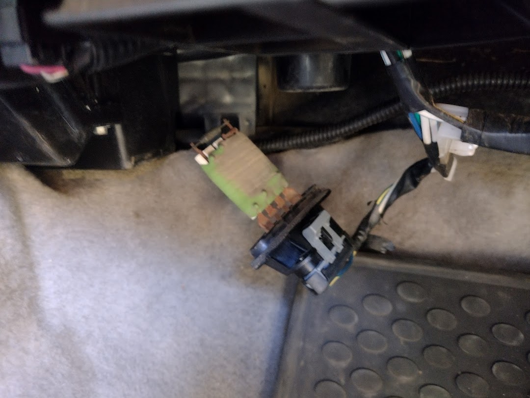

Postfrá jongud » 06.apr 2022, 13:21

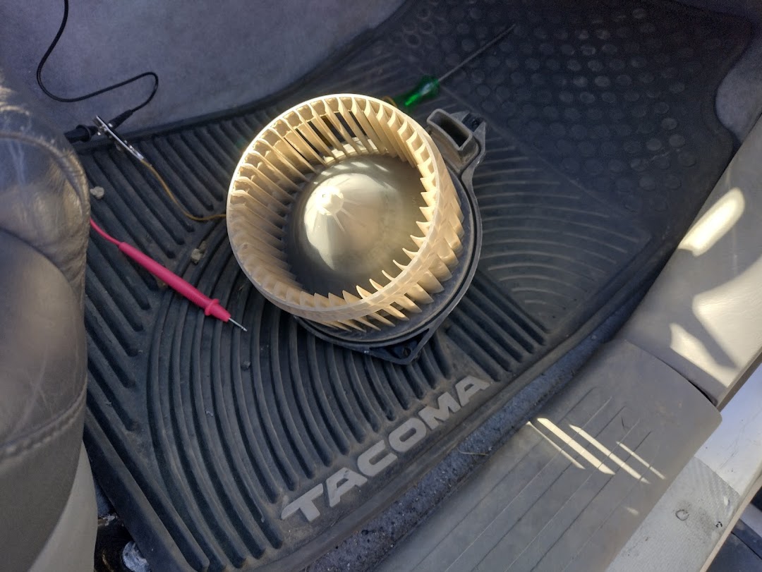

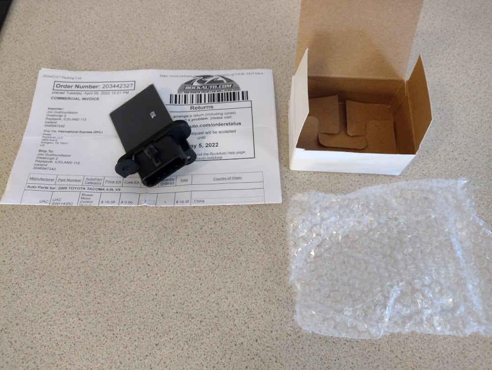

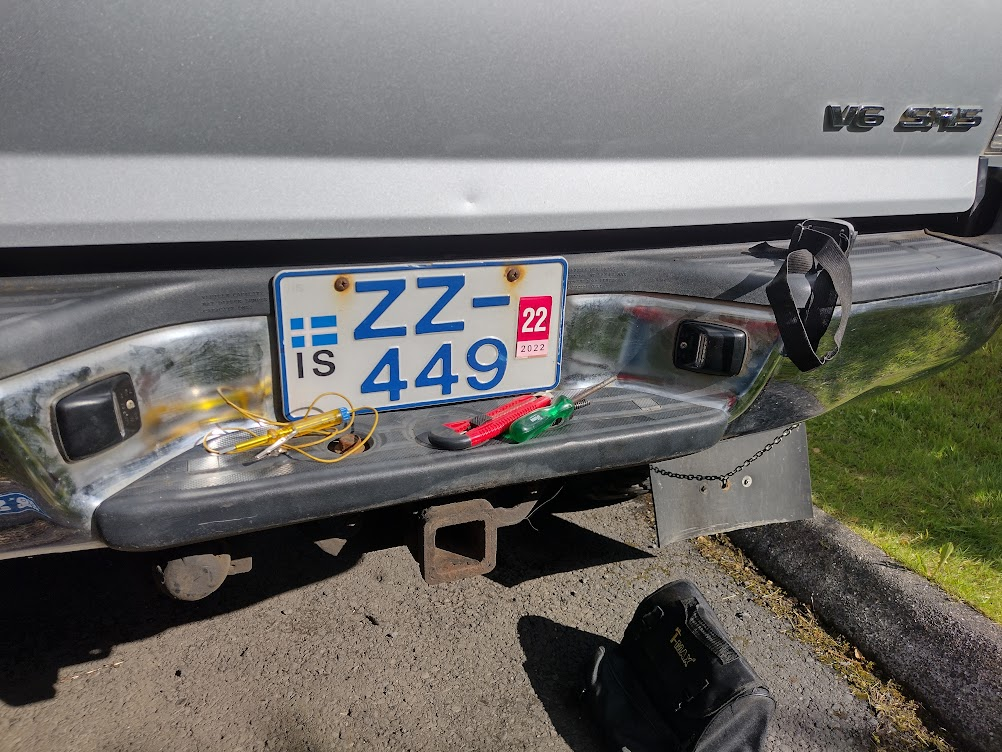

Miðstöðin hætti að blása. Sem betur fer eru þessir bílar vinsælir í USA og það var auðvelt að finna kennslumyndbönd um hvernig ætti að prófa alla hluti í kringum svona bilun. Öryggi og segulloki eru í lagi, en mótstaðan er eitthvað skrýtin. Mótorinn snerist þegar tengt var beint inn á hann, og tækifærið var notað til að hreinsa rykið úr viftunni.
Rykug miðstöðvarvifta
miðstöðvarmótstaða
Innlegg: 2728
Skráður: 29.mar 2012, 08:39
Bíltegund: Toyota Tacoma
Re: Tacoma 2005
Postfrá jongud » 08.apr 2022, 15:50
Ótrúlegt!
Tveir sólarhringar og ný mótstaða komin með DHL.
Og nú blæs miðstöðin eins og ekkert sé.
Rafkerfið kringum þetta er nefnilega það skrýtið að ef mótstaðan fer þá er enginn blástur, jafnvel ekki á hæsta.

Rúllaði upp í McKinsty mótorsport og keypti beygju sem minnkar úr 4" í 3"
Skar aðeins af 4-tommu hlutanum svo hún slyppi við loftdæluna og ABS módúlinn. Bætti svo við 45° beygju og rörbút í 3-tommu plaströrum.
Býst við að þetta dugi sem loftinntak uppi við hvalbak.
Loftinntak

Postfrá jongud » 27.maí 2022, 10:19
Aðeins verið að safna saman hlutum í úrhleypikerfið
Kalli
Innlegg: 415
Skráður: 27.júl 2010, 18:28
Fullt nafn: Karl Guð
Bíltegund: Cherokee 2008
Re: Tacoma 2005

Postfrá jongud » 06.júl 2022, 12:28
Ekki mikið að gerast þessa dagana, en ég nennti loksins að gera við númersljósin.

Re: Tacoma 2005
Postfrá muggur » 10.júl 2022, 19:19
Gaman að fylgjast með þessu hjá þér.
Langar að spyrja út í loftkerfið hjá þér þar sem ég er með eins dælu og eins loftkút (þó það skifti ekki máli).
Ertu með þrýstirofa á lögninni að kútnum og afloftun fyrir framan einstefnuventil? Eða notarðu bara dæluna beint við kútinn enda er hún með eigin þrýstirofa.

Postfrá jongud » 11.júl 2022, 09:35
muggur wrote:Gaman að fylgjast með þessu hjá þér.
Ég er ekki enn komin svo langt. Til að byrja með býst ég við að tengja kútinn beint við dælu með einstefnuloka, og svo er ég með sér öryggisventil á kútnum. Þar sem ég er með læsingarnar á sér dælu þá held ég að það dugi að slökkva á stóru dælunni þegar hún er komin með slatta af lofti í kútinn og farinn að erfiða.

Postfrá muggur » 11.júl 2022, 18:23
Ok. Ég er með þrýstirofa í loftkistu sem slær út við lægri þrýsting en rofinn í dælunni. Er að vandræðast með rafmagnið á afloftuninni en er farinn að hallast á að það sé kannski ekki vandamál. Allavega get ég ekki séð að neitt slíkt fylgi í “kútasettinu” frá ARB og ég get heldur ekki fundið að hún eigi eitthvað erfitt með að fara í gang aftur þegar þrýstirofinn slær inn aftur.
Svo líkt og þú er ég ekki alveg kominn í úrhleypibúnaðinn. Er bara með úttak fyrir slöngu í stuðara. Er með þrýstiminnkara á þeirri lögn með max 40psi svo maður sprengi ekki dekkið í einhverju hugsanarleysi.
