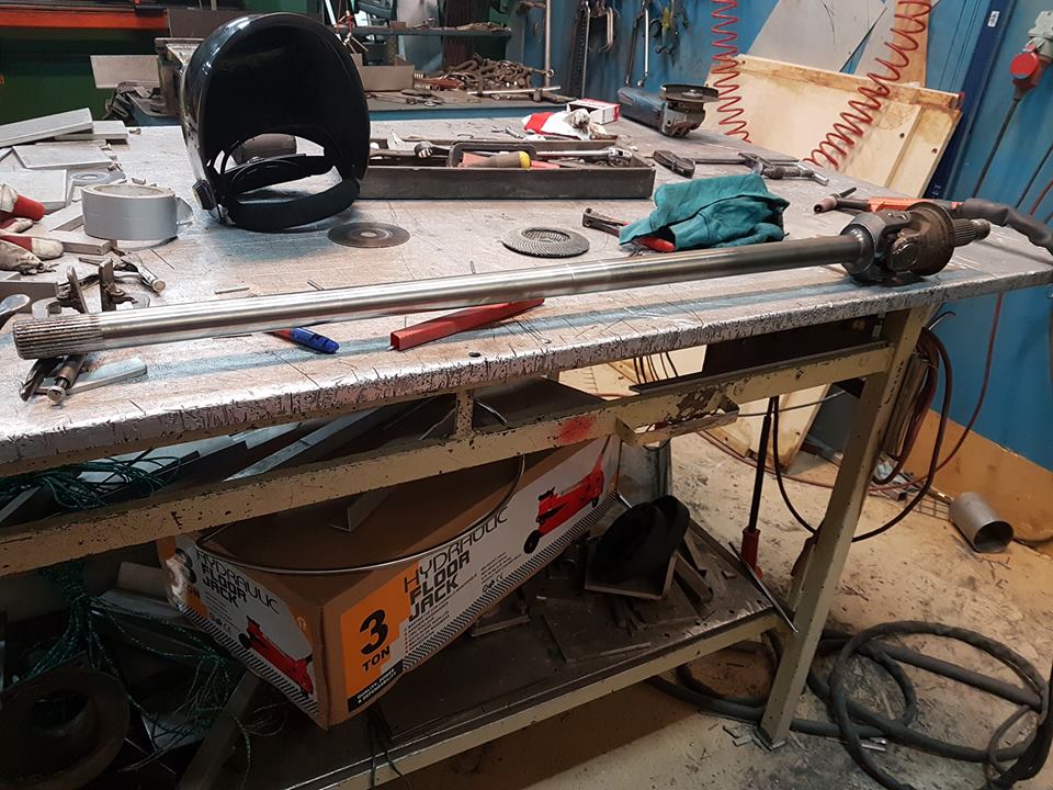

þetta framdrifsdæmi ætlar engann enda að taka,
eftir að ég setti öxulinn í hafa verið högg í framdrifinu, eftir smá skoðun er ég orðinn nokkuð viss um að það er loftlásinn sem er valdurinn að þessu, og var vandamálið allann tímann, eða síðan hann skaut membruni og tilheyrandi út úr hásinguni. höggin hafi verið að koma þaðan

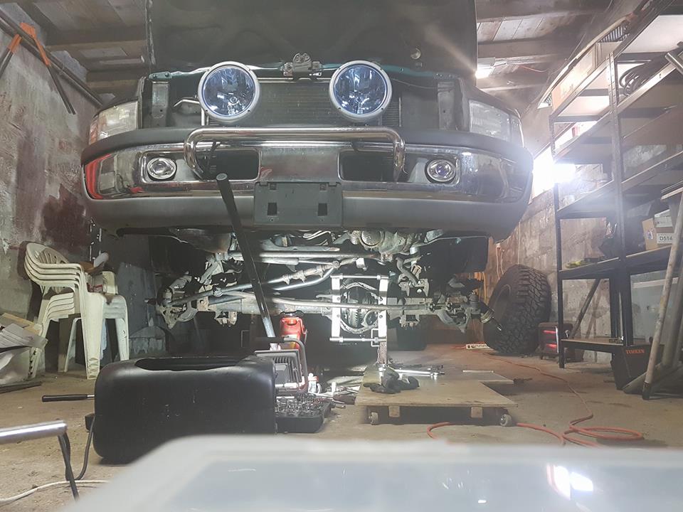

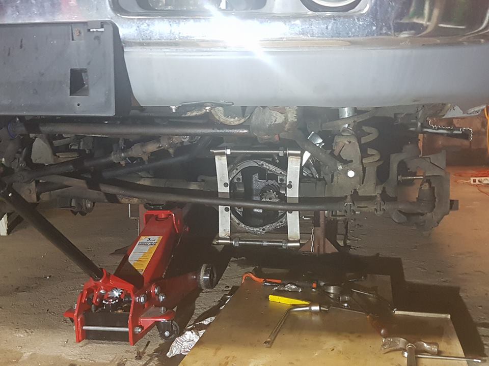

það var ekki á dagsskránni að fara í bílastúss í þessum skúr fyrr en eftir meiriháttar breytingar, þannig að hann hefur þjónað meira sem steypustöð og geymsla.
þannig að það var smá tetris í gangi áður en maður tróð bílnum inn, skúrinn er nú ekki upp á marga fiska en hann er nokkuð stór, sem betur fer, þar sem þessi bíll er svona í stærri kantinum
nú getur maður farið að opna drifið

Blessaður komdu með dónalegt tilboð í rörið með fyrirvara um að ég fái að kíkja inní drifið og það sé í lagi eftir að hafa legið úti. En það er orginal tregðulás í því sem skilaði þessu skemmtilega áfram.
Og þetta með uppfærsluna hjá þér Garðar á 30 til 32 rillu öxlum uppí 35 rillu. ég er nýbúinn að standa í þessu einmitt. Vertu bara viss um að legustúturinn sé 1 1/2 (38mm) til að koma Yukon 35 rillu öxlunum í, oftast eru þeir það ekki ef hásingin er orginal 30 til 32 rillu. Stúturinn ætti að vera um 180 til 190mm langur og þessir Yukon cut to lenth öxlar eru snild.
#1 ódýrari en OE partar eða uppfærðir OE parta, munar helming á verði.
#2 það er gert ráð fyrir að þú þurfir að svera út legustútinn í hönnunni á þessu universal Youkon dóti. ca 10" inná öxulinn, frá flangsinum mælt, er öxullinn hafður örlítið mjórri, það er gert til að maður geti rýmkað gatið eins lítið og mögulega hægt er, bara þannig að maður lemji öxulinn lauslega inní gegnum stútinn og leifa því að vera ekki alveg 100% beint.
Þetta mitti á öxlinum sá ég ekki alveg strax eftir að ég byrjaði að rýma út stútana. Eftir að ég fattaði þetta þá var ég enga stund með gatið. 12 til 13 klst með stútinn hægra meginn og 3 til 4 tíma með stútinn vinstrameginn.
Þetta með þyktina á 4,56 kambnum þá máttu vera óhræddur við að renna aftan af honum niður í rétta þykt.
Dodge 2.gen HD afturdrifið er dana 80, stendur á miðanum framí húddi. Þetta drif er þó þannig smíðað (til að spara þyngd) að hásingin er dana 70 með 80 innvolsi að mig minnir. Þetta var undir 5gíra cummings bílunum og einhverjum V10 bílum. Nú þekki ég ekki alveg muninn á þessu en þetta er áþekkt grautarhráefni til að smíða úr. Minnir óneitanlega á biðstofuna á húð og kyn, allir hafa og geta verið með öllum.

jæja þá er drifið tilbúið að fara úr, ég á bara eftir að losa loftlögnina, en ég var ekki með ljós og sá því ekki tengið nægilega vel, en keisingin er laus, öxlar komnir úr, það er ekki brotið húsið á lásnum svo mikið er víst, þannig að þetta er innvortis
sá að það er byrjað að leka af skiptinguni í honum, það er nýtt, ég skipti um rofa í skiptinguni í vetur mig grunar að það leki með honum

Úr því að húsið er heilt eru þá ekki mestar líkur á að þetta sé eitthvað sem hægt er að laga ? bara lúkufylli af varahlutum !!
Er nokkuð að leka fram úr skiptingunni hjá þér ?
Þessar skiptingar eru auðvitað veg allrar veraldar frá því að vera galla lausar og eitt af því sem á til að fara í þeim er stúturinn á converternum, það á til að koma sprunga í hann fram úr klofinu sem gengur upp á olíudæluna og þá nær að smita þar út, þetta fór svona í Durango sem ég átti og ég keyrði með þetta svona í ein 2 ár því þetta var það lítill leki, nánast bara smit en var alltaf sjáanleg olíubleyta neðan á skiptingunni. Ég lét svo skipta um stút í converternum fyrir rest. Ég held, þó ég hafi ekki mælt það, að það sé mikið minni efnisþykkt í stúrnum á 46RE heldur en á forveranum A727 enda man ég ekki eftir að hafa rekist á þetta vandamál í þeim og þó búinn að handleika þær nokkrar hér áður fyrr.
MBK
Gæi

Sorry með mig, en það hafa allt of margir kramist undir bílum, splæstu nú í búkka áður en þú gerir nokkuð annað :)
Re: Gamall Ram
heyrðu það er allavega vonin, að þetta sé "fixable"
jú það gæti vel verið að það sé stúturinn, , ég hef bara ekki kíkt á það ennþá, en ég yrði samt ekki hissa ef það væri að leka með NSS rofanum, ég skipti um hann í vetur og lenti í hálf kómísku atriði þar sem ég vissi ekki að það myndi fossa vökvi út úr gatinu þegar ég tók hann úr. lá á gólfinu undir bílnum og teygði mig í hann og fékk svo góðu gusuna beint í andlitið, og þurfti að troða nýja rofanum í til að stoppa gusuna,
bíllinn stendur á vel massífum búkkum, og ef maður rýnir í neðri myndina þá sjást þeir, tjakkurinn er bara undir hásinguni til að stjórna hæðini á henni

það ætlar ekki að gefa sig drifið. harðneitar úr
var farinn að beygja "spreaderinn" sem er nýtt fyrir mér
ætla prufa að smíða aðra útfærslu, það fer að verða nokkurskonar einkennis stef þessa bíls að partarnir sem ég tek úr honum reynist eins fastir í og ég hef fram að þeim tíma upplifað.

Re: Gamall Ram
gamla borðtuskutrikkið virkaði
- s2.jpg (84.93 KiB) Viewed 25247 times

- Innlegg: 2732
- Skráður: 29.mar 2012, 08:39
- Bíltegund: Toyota Tacoma
Re: Gamall Ram
Er þessi glenna þá að taka rétt á drifkúlunni?
Allar glennur sem ég hef séð hingað til taka á holunum utanvert á drifinu en ekki á boltagötunum, nota boltagötin kannski til að halda föstu en ekki til að glenna á.
