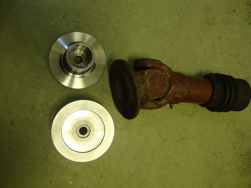

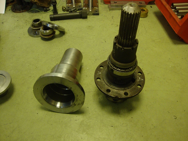

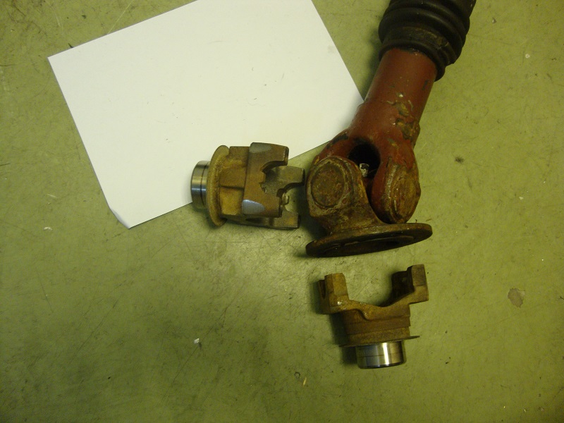

Ég hef notað stál 52 (S355 J2) Héðinn hjá áhaldaleigunni hefur skorið mest af þessu fyrir mig og ég læt hann hafa þetta á DWG formati.
Svo eru hér nokkrar myndir af dundi síðustu daga.
Ég nota sköft úr Bens með 38mm krossum, þarna eru orginal jókarnir af millikassanum saman með dragliðnum.
Þarna er búið að renna stýringar á jókana og flansa sem svo verða soðnir á.
Ég smíðaði nýja jóka á hásingarnar, bara eftir að bora og rilla.

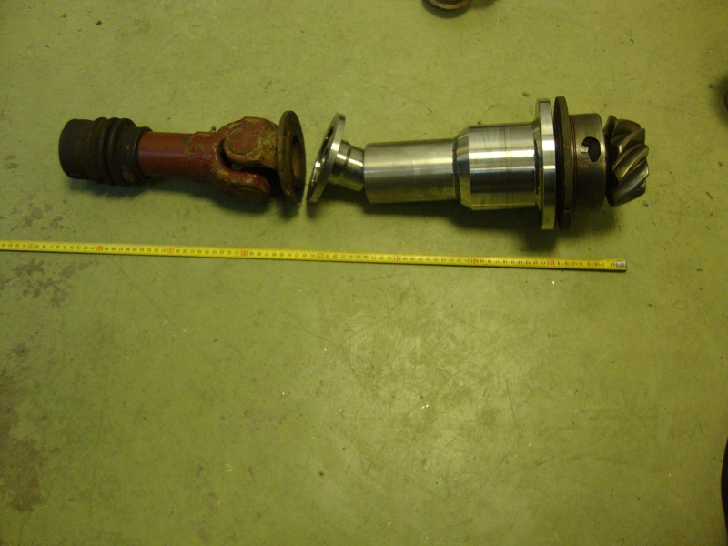

Hér er pinjóninn og húsið utanum hann sem ég sníðaði
Þetta er soldið fullorðins.
Þetta þurfti að smíða bara fyrir sköftin.
kv Hörður

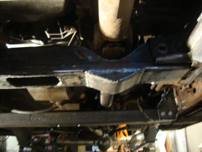

Postfrá Hordursa » 31.mar 2014, 22:45

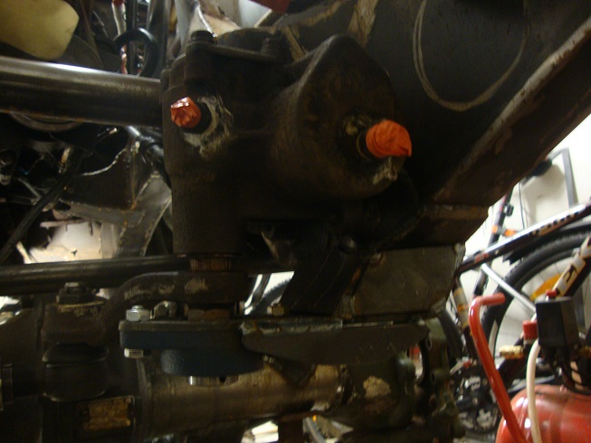

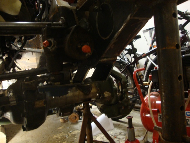

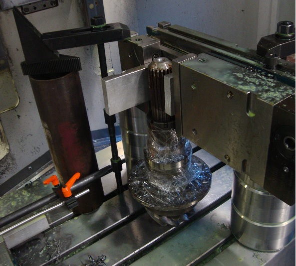

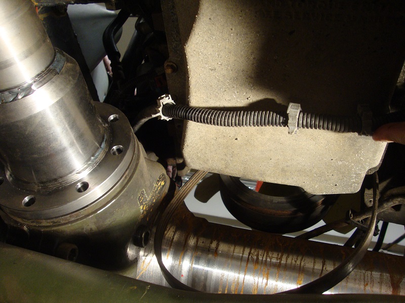

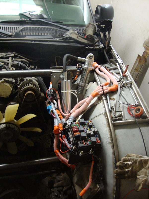

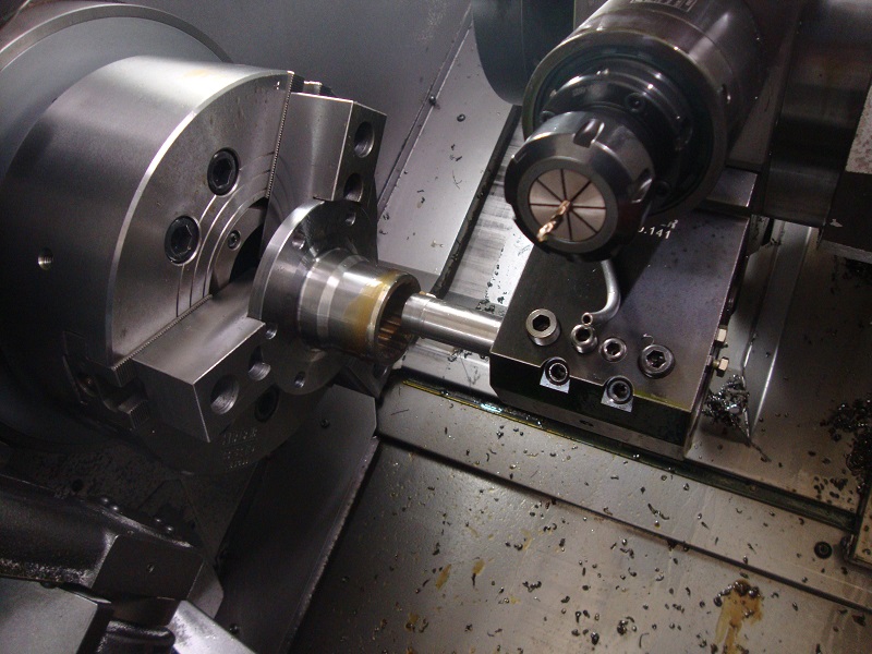

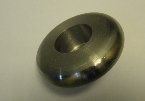

Hér er má uppfærsla, búinn að vera að dunda í rafkerfi og ýmsu lagnadóti. Svo eru nokkrir hlutir sem búið er að smíða undanfarið.
það þurfti að bora og snitta pinioninn.
Verið að hjakka rílur í flansinn á pinioninum
Það þurfti að færa öryggjaboxið og lengja 120-130 víra.

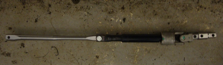

Framlenging smíðuð frá stýri að maskínu
Stýrið loksins farið að snúa maskínunni
Nægt pláss fyrir pinioninn að framan í samslagi
Nóg pláss
Nýsmíðuð togstöng með Bens endum
Klemman á togstöngina fyrir fræsningu

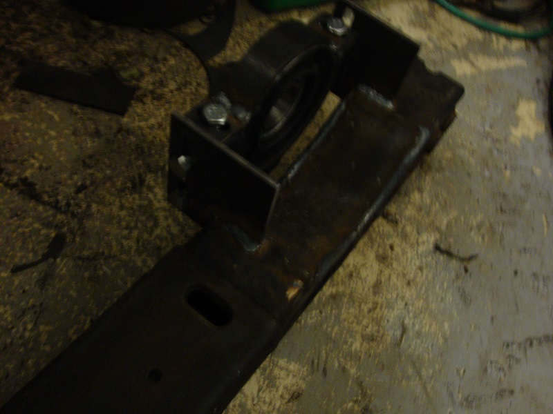

Búið að smíða ró neðan á sectorinn með sæti fyrir legu, minnkar álagið á sectornum mjög mikið
Sést betur svona
búið að smíða upphengju fyrir framskaft, miklir stillimöguleikar til að geta stillt brotin á krossunum.
þetta er nóg í bili, meira síðar.
kv Hörður

Þessi pæling hjá þeim gengur út á það að með því að stífa hjálparburðinn á sektornum yfir í hinn grindarbitann. eða byggja hann í frambitann eins og önnur "kit" gera þá komi allt snúningsátakið á sektorinn þegar grindinni vindur sig í torfærum. Áhugaverð pæling, hversu rétt sem hún er.
Hordursa
Innlegg: 131
Skráður: 07.feb 2010, 14:20
Fullt nafn: Hörður Sæmundsson
Staðsetning: Kópavogur
Re: Chevy Avalanche verkefni
Postfrá Hordursa » 05.apr 2014, 23:38
Sælir Grímur og Sæfinnur.
Ég ætla að festa leguna við vinstri langbitann í grindinni, ég er hræddur um að fá mjög miklar spennur í sectorinn þegar grindin vindur sig. Ég er ekki hræddur um að brjóta grindina í kríngum maskínuna þar sem hún er mjög sterk á því svæði.
þessar pælingar eru mjög góðar hjá ykkur og er ég í raun að nota það besta úr báðum rökum (Grímur) flytja krafta milli grindarbita sem gert er með sterkum þverbitum bæði framan og aftan við maskinu og innri styrkingar í grindina þar sem festiboltarnir eru. (Sæfinnur) að hafa allar festinga á maskínunni í öðrun grindarbitanum og koma þannig í veg fyrir spennur í sektornum sem skapast af hreyfingu milli grindarbita.
kv Hörður

hvað heytir þessi búkkalega sem þú ert með?

Þráinn wrote:hvað heytir þessi búkkalega sem þú ert með?
Sæll þráinn, ég set inn númerið á morgun, þetta er lega með 30mm gati og 2 festiboltum frá SKF.
Legan heitir FYTB 30 TF frá SKF og var keypt í Landvélum

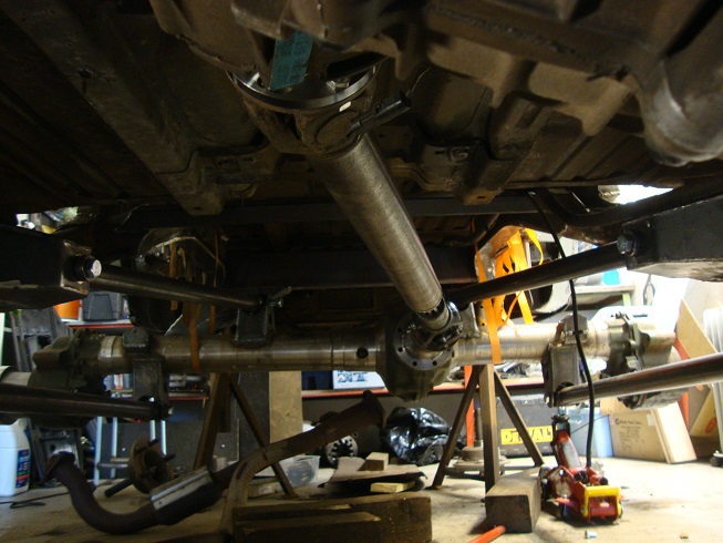

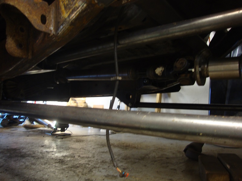

Postfrá Hordursa » 07.sep 2014, 09:46

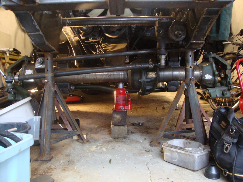

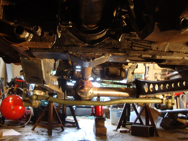

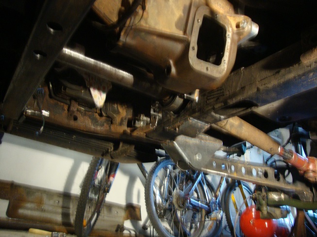

Góðan daginn félagar hér á spjallinu, núna er almennum sumarverkum lokið hér á heimilinu og þá gefst tíma til að leika sér aftur í skúrnum.
Hér er stýrisgangu kominn í bílinn og hægt að beygja í firsta skifti sýðan ég eignaðist bílinn
Framskaft, upphengjan er stillanleg svo hægt sé að fínstilla brot á krossum.
Önnur af framskafti
Afturskaftið er með 170mm færslu til vinstri
Afturskaftið ætti ekki að rekast uppundir
Hér sést ágætlega hvernig afstaðan er á sköftunum.
Vonast til að hafa góðan tíma í skúrinn á næstu vikum og ætla að reyna að vera duglegur að henda inn myndum.

Hér eru nokkrar myndir af stýrisgangi.
Hér er allt komið á sinn stað en soldið eftir að klára
Búkkalegan komin á sinn stað á stýrismaskínuna
Bracketið í smíði
Þessi sýnir hvernig allt er komið á sinn stað
Að lokum ein sem sýnir afstöðuna þegar bíllinn er í fullu samslagi.
Þetta er allt sem komið er í bili.
kv Hörður

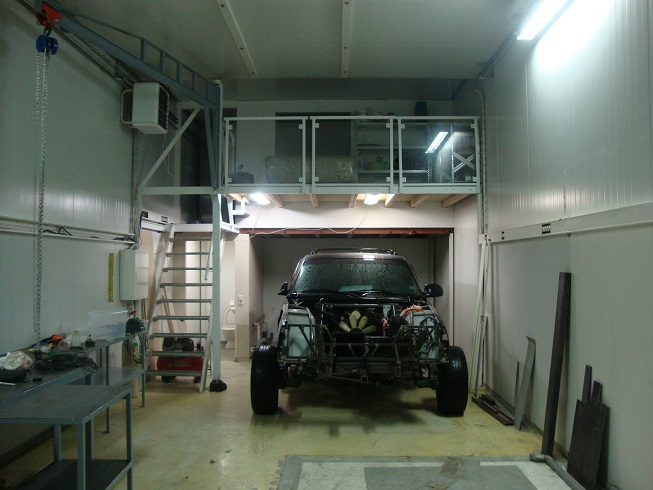

Postfrá Hordursa » 05.nóv 2014, 20:35

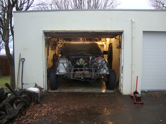

Góða kvöldið.
Ég gafst uppá þessum þrengslum og fann nýtt heimili fyrir bílinn.
Hér er bíllinn orðinn spenntur fyrir flutningnum og kíkir út
Kominn á bak
Heldur stærri hurð
Greijið varð hálf feiminn í öllu þessu plássi
Ég hlakka mjög til að geta farið að vinna í bílnum í þessu líka plássi :-)
kv Hörður
