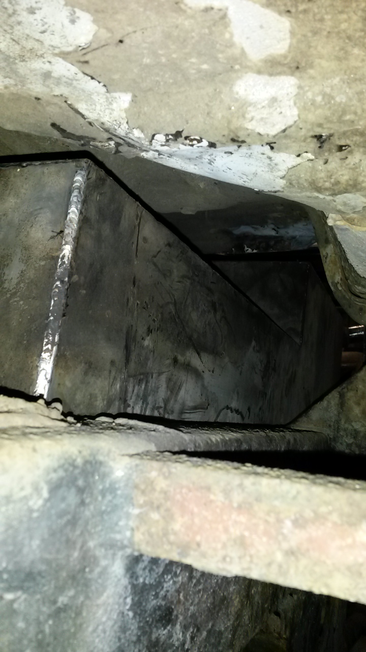

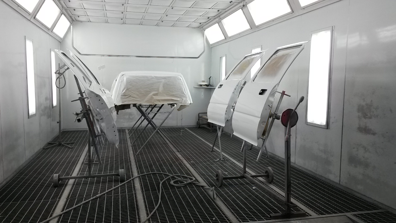

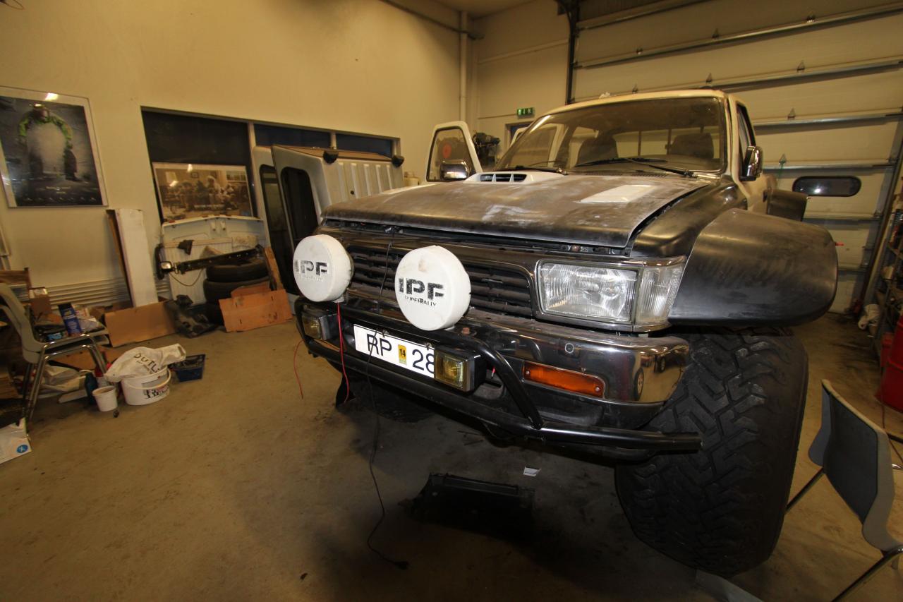

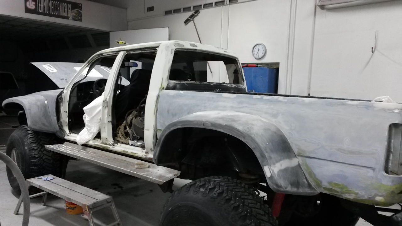

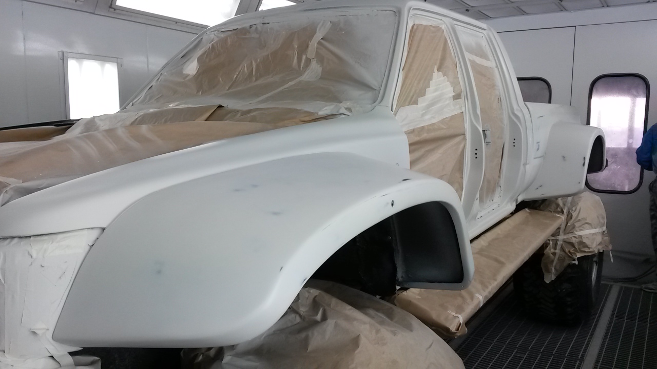

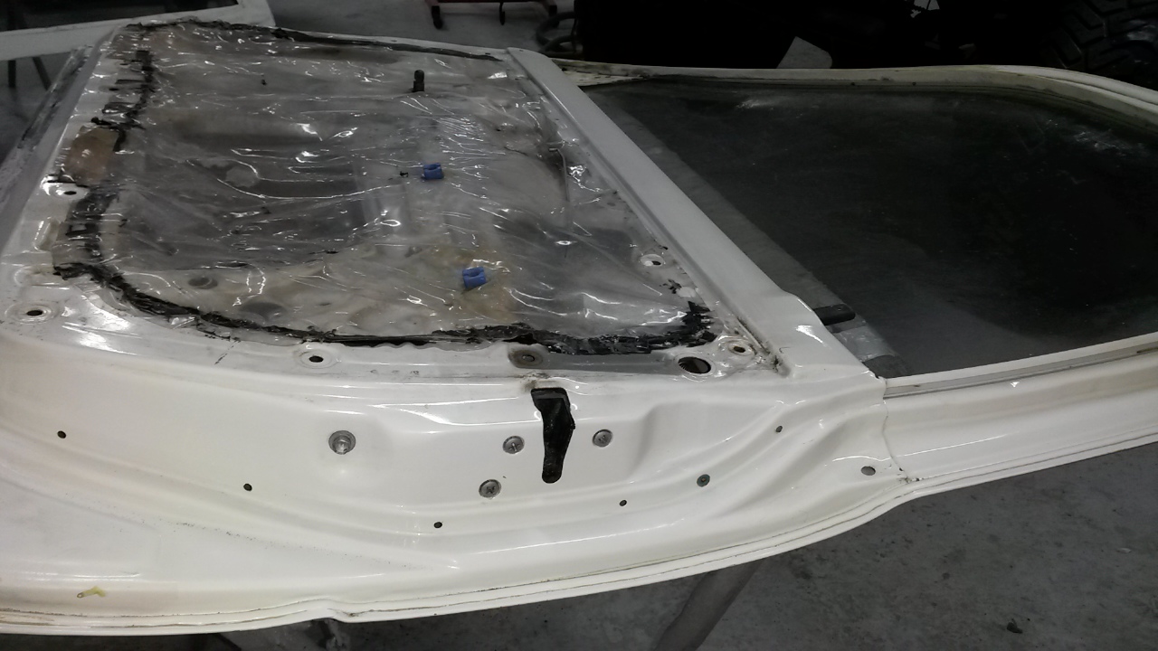

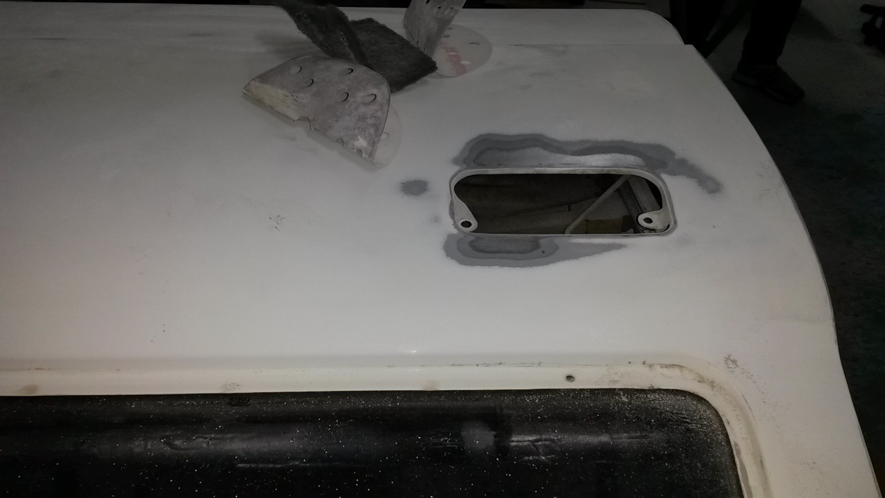

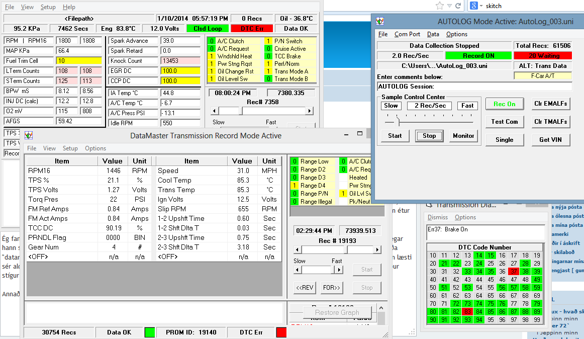

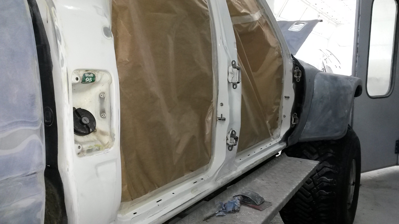

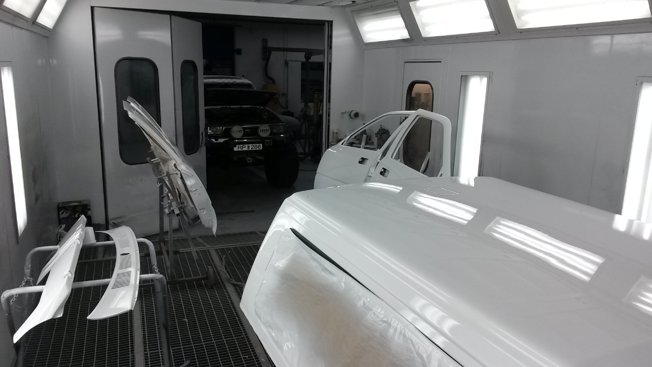

Enn meira gerðist. Ég ákvað að koma bílnum á götuna til að prófa hann og komast að því hvort ég væri búinn að lækna aðal vandamálin - kælingu. Vélin var til vandræða í vissum aðstæðum og skiptingin búin að fara - án efa vegna hita (ofhitnun er ein aðal ástæða þess að skiptingar fara). Hann var jú búinn að fá nýja skúffu en drullusokkarnir fóru með þeirri gömlu - nýjir komu frá Fjallabílum:
Þegar maður fer að nálgast það að koma tækinu á götuna verður spennandi að hengja smá dót utaná bílinn. Ég fékk kastaragrind með bílnum sem passaði ekki nema með smá breytingum. Nýjar festingar voru bræddar á og eitthvað sótt af ljósum í geymsluna. Ég náði í þessi forláta þokuljós sem ég hélt mikið uppá hér í den. Fékk þau fyrir lítið hér á spjallinu, þau þóttu víst ekki nógu góð, en þegar ég var búinn að skipta 24v perunum út fyrir 12v perur lýstu þau alveg eins og ráð var fyrir gert. Frábær ljós með hnífskarpan geisla. Af því að ég hengi þau neðan á grindina þarf að snúa innvolsinu við þannig að skurðurinn takmarki ljós upp fyrir bílinn og beini því niður í staðinn...

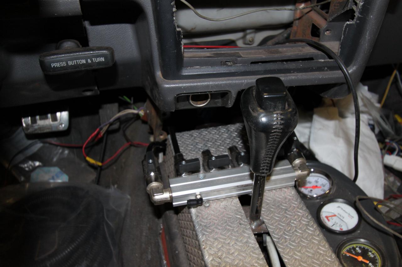

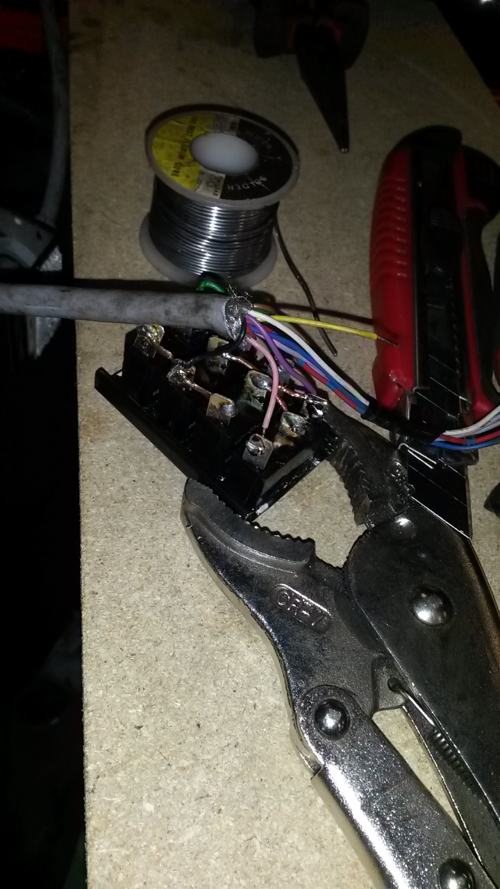

Eitt af því fyrsta sem ég gerði var að skipta rafmagnslásnum fyrir lofttjakk, en sökum plássleysis í húddinu varð ég að hafa ARB dæluna fyrir aftan aftursætið. Eftir lenginguna er nóg pláss þarna frammí þannig að dælunni var komið fyrir þar og rofunum slakað inn í bíl:
Ég gat ekki stillt mig um að græja Gunds-úrhleypibúnað svona þar sem hann var að detta á götuna ...
Ég keypti dótið í Landvélum en mér þykir einn galli á því sem þeir selja. Það fara 8mm slöngur út í dekk, en þeir nota sama sverleika inn og út úr kistunni. Það þýðir að loftdælan er að þvinga loftið í gegnum alltof þrönga slöngu með tilheyrandi álagi á dælu og viðnámi. Þeir sem nota FINI dælur vita hversu mikið slangan sjálf hitnar við dælingu, eingöngu út af viðnámi við loftið. Ég skipti því inn og úttaki í kistunni síðar út fyrir 12mm slöngur - hefði farið í enn sverara ef ég hefði notað aircondition dælu eða FINI til að dæla í dekkin. Ég gerði hinsvegar annað. Ég átti gamla GAST dælu frá Bílabúð Benna. Fyrsta dælan sem ég eignaðist fyrir nærri 25 árum síðan. Hún er ekki með stimpli, heldur "membru"/blöðku sem gefur eftir ef loftflæði er þvingað. Fyrir vikið nær hún ekki nærri eins miklum þrýstingi og stimpildælur, en í staðinn er hún mjög hljóðlát, dregur lítið rafmagn og þolir að ganga þvinguð (t.d. ef maður gleymir að opna krana). Gallinn er vissulega sá að hún er hægvirk, en hvaða máli skiptir það þegar maður situr inni í bíl?
Harður á að komast að því milli jóla og nýárs hvort hann væri orðinn nothæfur var honum því hent út úr hlýjunni þar sem hann hefur verið í nærri 12 mánuði:
Síðast breytt af gunnarb þann 02.jan 2014, 22:07, breytt 1 sinni samtals.

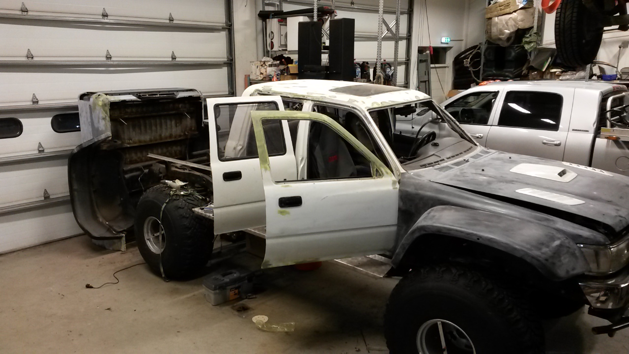

Og svona í lokin. Fór á nýársdag í ferð frá Meyjarsæti upp á Skjaldbreið og niður með Skriðunni og að Bragabót. Úrhleypibúnaðurinn virkaði snilldarlega, skiptingin hitnaði aldrei meira en 180 gráður á Fahrenheit og vélarhitinn hreyfðist ekki. Það er því ljóst að tveir verstu "böggarnir" í bílnum eru leystir. Blessunarlega bættust samt 5-6 hlutir sem ég ætla að laga fyrir næstu fjallaferð. Eitt sem böggaði bílinn líka þegar ég keypti hann var að það lak út af rafgeyminum. Ég mældi hann fyrir nokkrum dögum og "lekinn er horfinn" - hann hefur trúlega farið burt með einhverjum þessum tugum metra af rafmagnsvírum sem ég henti úr bílnum. Forgangsmál verður samt að fá ný sæti í bílinn - geta spjallverjar mælt með einhverjum sætum sem eru betri en önnur - held að ég sé kominn með varanlega hryggskekkju af þessum andstyggðar stólum sem eru í bílnum núna - grunar að það sé búið að sitja í þeim í ca 6 - 800þúsund kílómetra :-)
Síðast breytt af gunnarb þann 02.jan 2014, 22:10, breytt 1 sinni samtals.

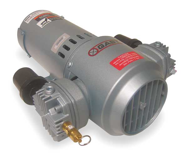

Hvernig var GAST dælan að standa sig? Skil vel að þú hafir farið í 12mm slöngur. Skil ekki að menn noti ekki stærra í búnaðinn hjá sér.

Hvernig Gast dælu ertu með?
Er nefninlega með eina sem var keypt hjá Benna '89 en hefur aldrei verið notuð.
Hún er eins og þessi:

halli7 wrote:Hvernig Gast dælu ertu með?
Ég skal taka mynd af dælunni og pósta inn. Hún er ekki eins og þessi og ég fann ekki mynd af henni. Gast framleiðir bæði stimpil (eins og mér sýnist þín vera) og membrudælur.
Jæja, tók mynd af GAST dælunni :
Vil taka fram að jarðtengingin á dælunni er EKKI til fyrirmyndar, skítaredding fyrir túrinn 1. jan.

Þar sem ég var gjörsamlega bugaður á rafmagnsfúskinu í bílnum náði ég mér í lítið aukarafkerfi frá Aukaraf. Fékk þetta brúkað að norðan og rofaboxið hafði verið klippt frá. Sá sem klippti þetta úr fær mörg prik frá mér fyrir að skilja 5cm stubb eftir af hverjum vír á rofabodinu (sem eru mismunandi á litinn)þannig að ég var enga stund að lóða þetta á rétta staði. Ég kom þessu verkefni áleiðis, en relay:in virka ekki öll enn og ég hef ekki haft tíma til að debugga þetta.
Næsta mál á dagsskrá var að skoða hvað það gerði að lyfta bílnum aðeins upp að framan. Ég var ósáttur við að hann fjaðraði 15 cm í sundur en aðeins 10 saman ... hljómar ekki snjallt. Í bílnum eru LC80 gormar að framan - dempararnir eru líka LC80 með traveli uppá 23 eða 24cm. Ég átti gömul ál undirlegg/upphækkunarhringi frá Hellu í Hafnarfirði undan síðasta LC90 sem ég átti. Hringina renndi Sölvi vinur minn til þannig að þetta dugði til að lyfta bílnum að framan um ca 3cm.

Annar póstur. Fór í fyrstu alvöru ferðina á bílnum sl. helgi. Við fórum á þremur bílum, bílnum mínum og tveimur 38" hiluxum. Við ákváðum að gista í Gíslaskála í Svartárbotnum, ca. 20 km sunnan við Hveravelli. Færið uppeftir var þokkalegt norður fyrir Hvítárbrú, eftir það þyngdist það ef farið var út fyrir veginn. Bíllinn virkar fáránlega vel og það er sama hvaða forað maður etur honum á, hann étur allt. Það voru engin hitavandamál, hvorki á vél né skiptingu sem fór aldrei upp fyrir 140F.
Ég fann samt bögga í bílnum. Ég þarf að auka slaglegd í framfjöðrunni, hann náði að kroppa í hægri kantinn ef hann var í beygju þegar hann sló saman. Annað sem ég fann út er að skiptingin fer aldrei í "converter lockup" í 4gír eins og hún á að gera. Forritið mitt góða "datamaster" var í gangi allan tímann og loggaði hvernig vélinni leið. Þar sé ég hversu mikið skiptingin er að "slippa"/snuða og hann læsti sér aldrei eins og hann á að gera. Ég fann villukóða37 á "brake on" - sem er rofi sem notaður er til að segja tölvunni þegar ökumaður stígur á bremsuna (þá aflæsir converterinn). Mig grunar að þessi rofi hafi aldrei verið tengdur, á samt eftir að rannsaka það.
Ég náði mér í 4l60e manúal og þarf að leggjast yfir hann. Ef þetta er vandamálið (sem er líklegt ef tölvan kvartar undan því), ætla ég að tengja bremsuljósin inná tölvuna og þá fær hún nákvæmlega að éta það sem hún þarf - hvort ég sé að stíga á bremsuna. Það yrði örugglega bölvað bras að tengja annan rofa við bremsurnar.
Síðasti hlutirinn sem kom í ljós - einhver hafði bent á það hér á spjallinu að "loftfilters-sveppurinn" væri ekki snjall vegna þess að hann sogaði heitt loft. Það kom berlega í ljós að þrátt fyrir hood-scope og skítviðri þá var hann að anda að sér frekar heitu lofti, um og yfir 40c. Það væri freistandi að koma lofti að þessu þannig að það fáist kaldara - samt veit ég svosum ekki til hvers - ég gaf honum aldrei fulla gjöf, og sennilega ekki meira en hálfa gjöf, aflið var miklu miklu meira en nóg...

Varðandi bremsurofann:
Þetta hef ég héðan: http://lt1swap.com/wiringharness.htm
Ég tengdi þetta svona í mínum jeppa og það virkar alveg ljómandi vel.
Brake Switch Signal - For automatics with lock up converter, the PCM needs signal when brake pedal is pressed. However, the signal needed is opposite how you're brake lights work. The PCM wants 12v+ constant on this wire when brake IS NOT pressed, and OPEN Circuit when the brake IS pressed. If you vehicle was equipped with a lockup trans to begin with, you probably already have the proper normally closed switch mounted by your brake light switch. If you do not, you can use a relay to perform the same thing. On most relays, there are 5 terminals, 2 of them turn the relay ON when provided ground/power. There are then a normally open leg and a normally closed leg on the relay and a supply. By feeding 12v+ on the supply leg, and hooking the Brake Switch Signal wire to the normally closed leg, you will now have the correct signal for the PCM. When the brake is pressed, 12v+ flows to brake lights, tap into this wire, and run it to the relay to turn the relay on. This will cause the normally closed leg to become open, thus turning OFF the 12v+ signal to the PCM. When you release the brake pedal, the relay will turn OFF, and then feed 12v+ to the PCM.

takk fyrir þetta, ég þarf að vaða í þetta þegar ég herði mig upp í todo listann minn sem er u.þ.b. svona fyrir næstu session í skúrnum:
Skipting fer ekki í lockup, villukóði á "brake on" - finna hvað veldur og laga

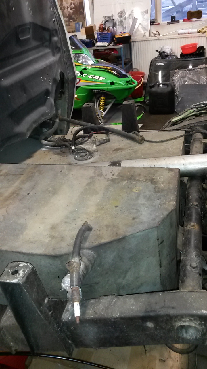

Náði í aukatank - ca. 150 lítra ... honum verður hent undir í vikunni

Jæja, smá update. Ég reif skúffuna aftur af til að koma aukatanknum fyrir. Hann er um 40 cm breiður, kom undan Nissan pickup minnir mig. Tankurinn er töluvert tekinn upp að aftan, en þar sem boddý hækkun er nokkuð mikil gat ég fest tankinn mjög ofarlega þannig að hann situr það hátt að litlar líkur eiga að vera á því að hann rekist niður þó bíllinn fari á kaf. Því miður var ekki dæla í tanknum heldur stútur að framan og neðst. Það fer utanáliggjandi subaru dæla í bílinn til að dæla á milli.
