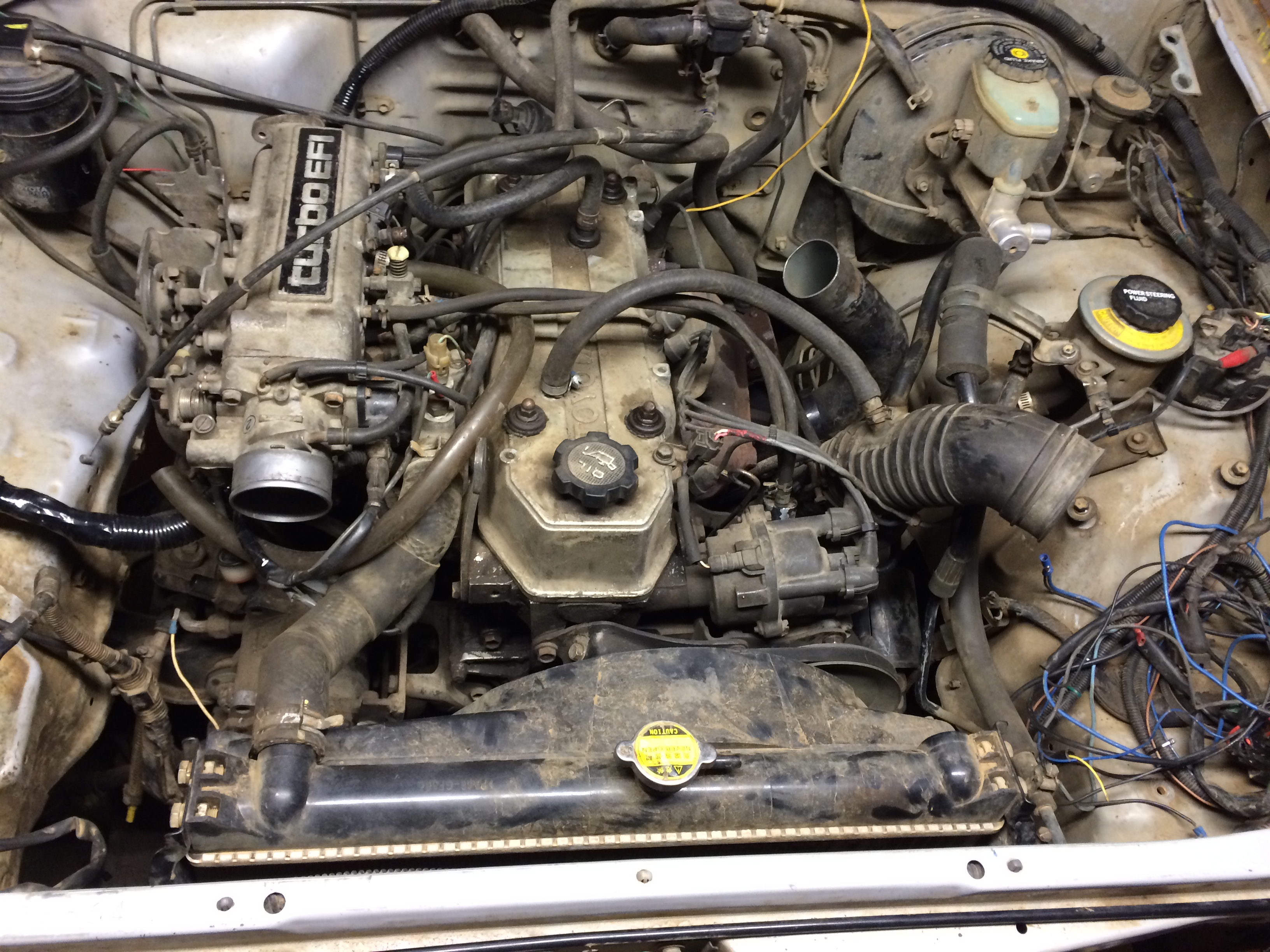

Re: Skítsæll

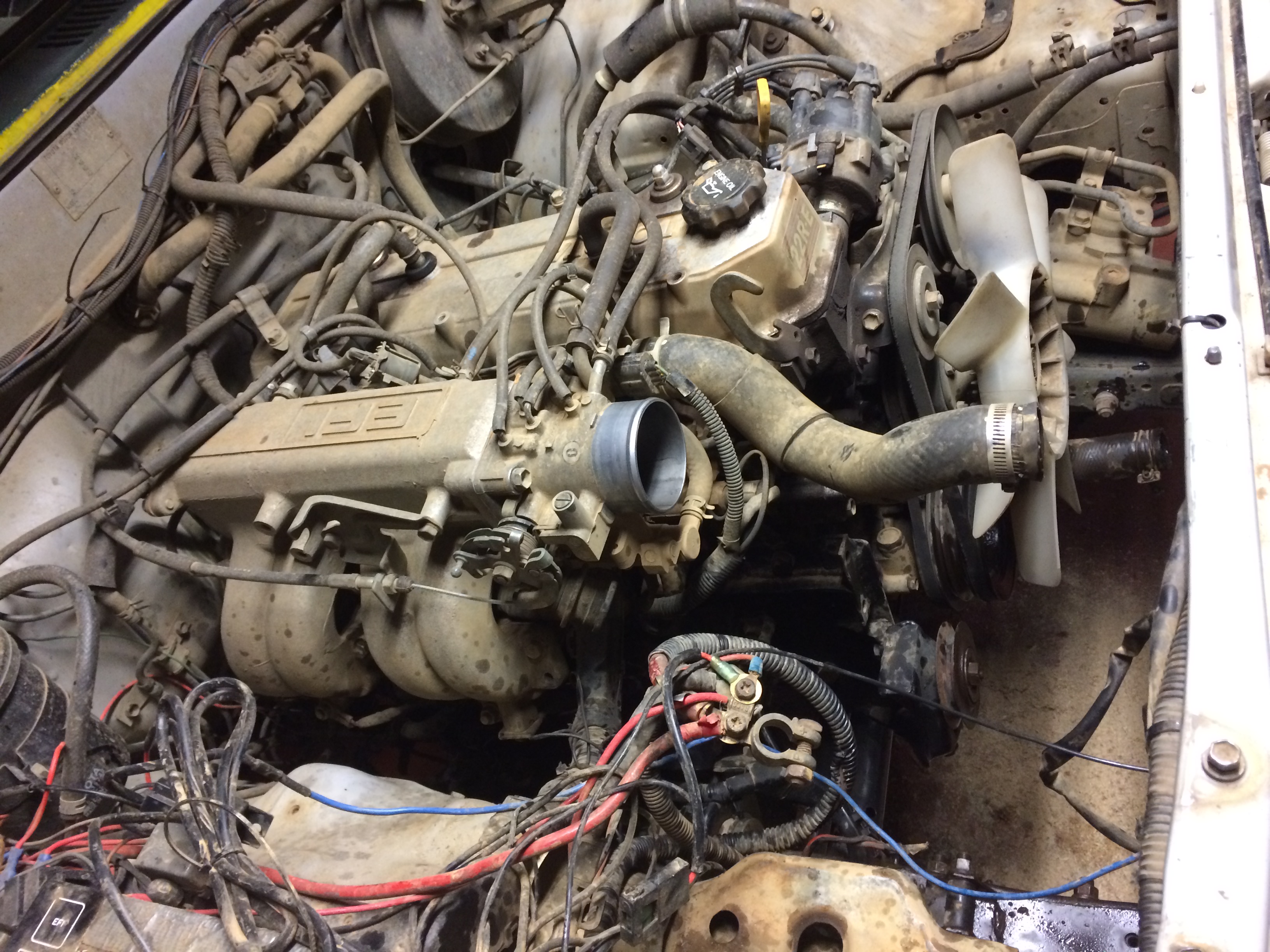

jæja núna er verið að setja 22rte ofaní húddið
hann verður vonandi eitthvað skarpari með hann

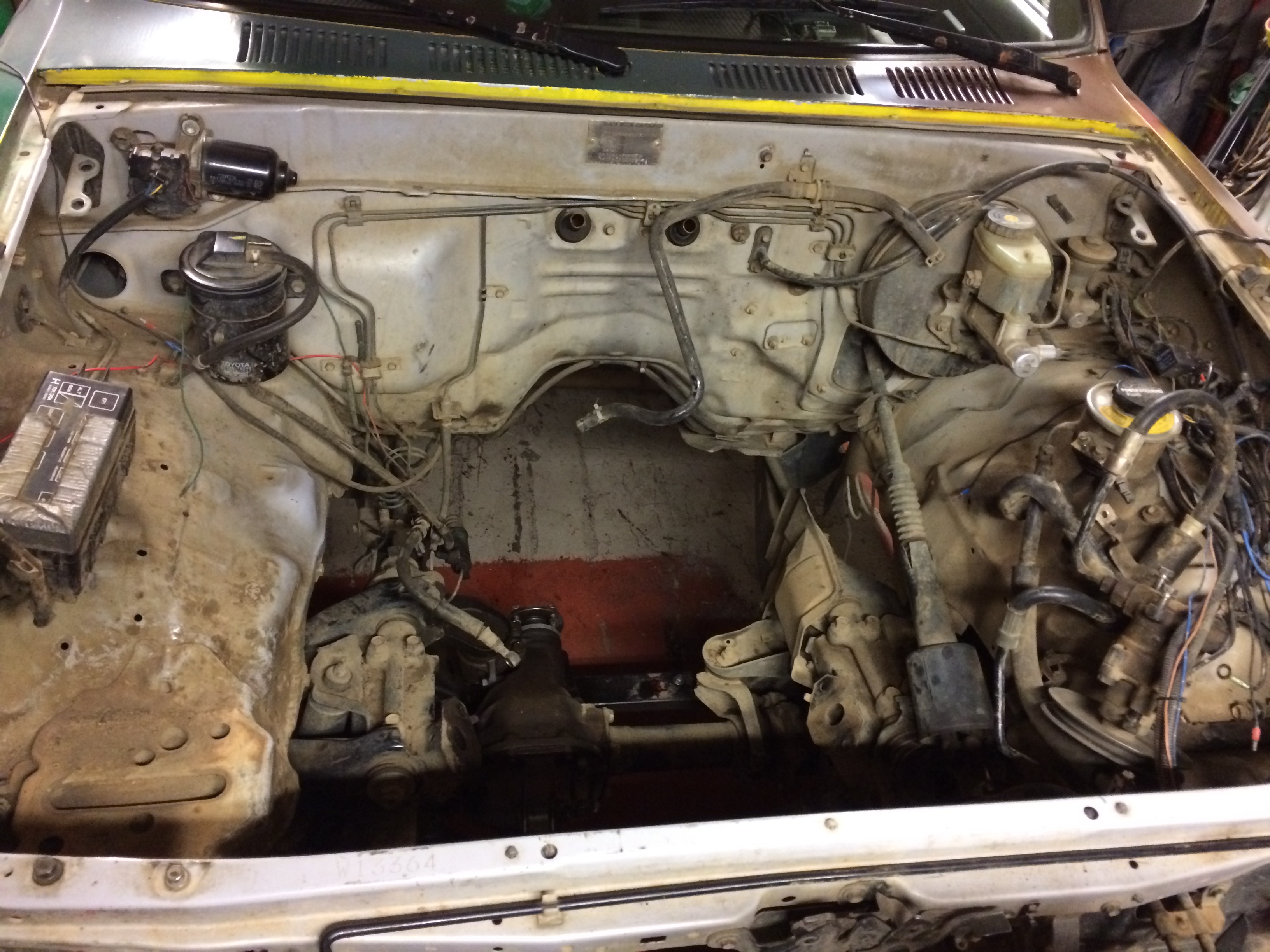

Re: Skítsæll

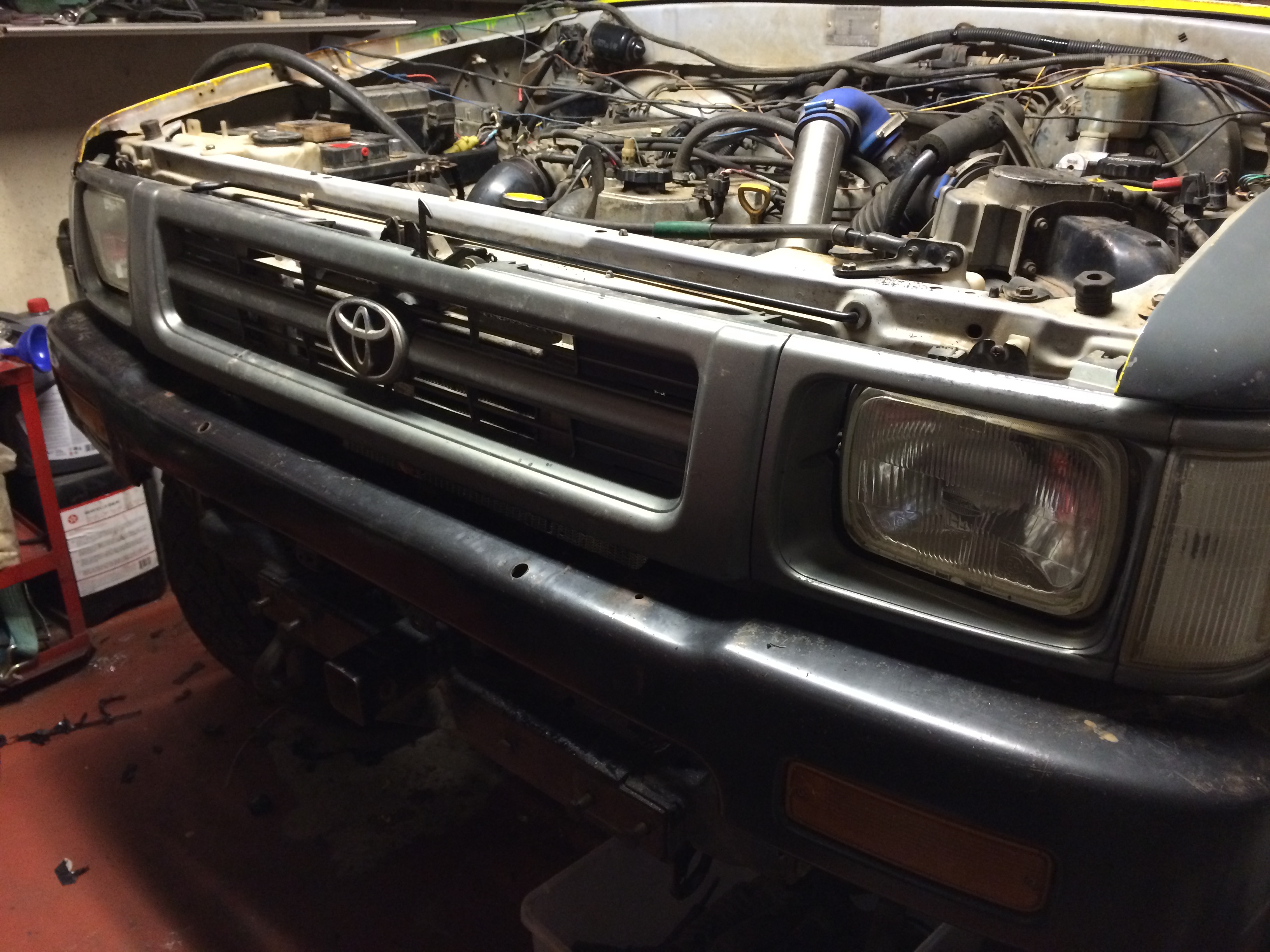

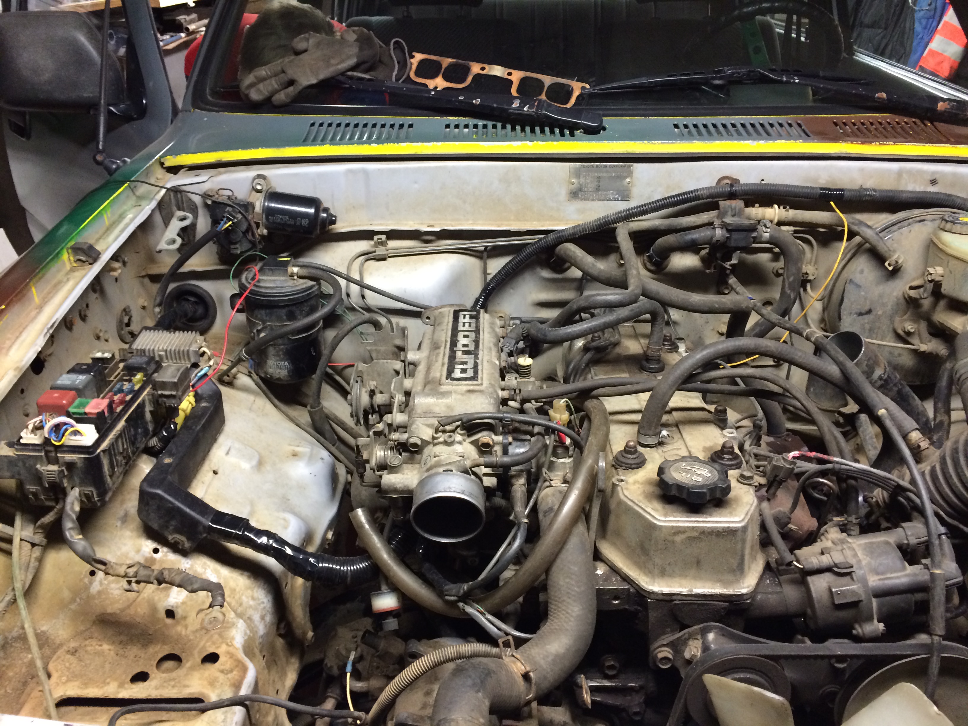

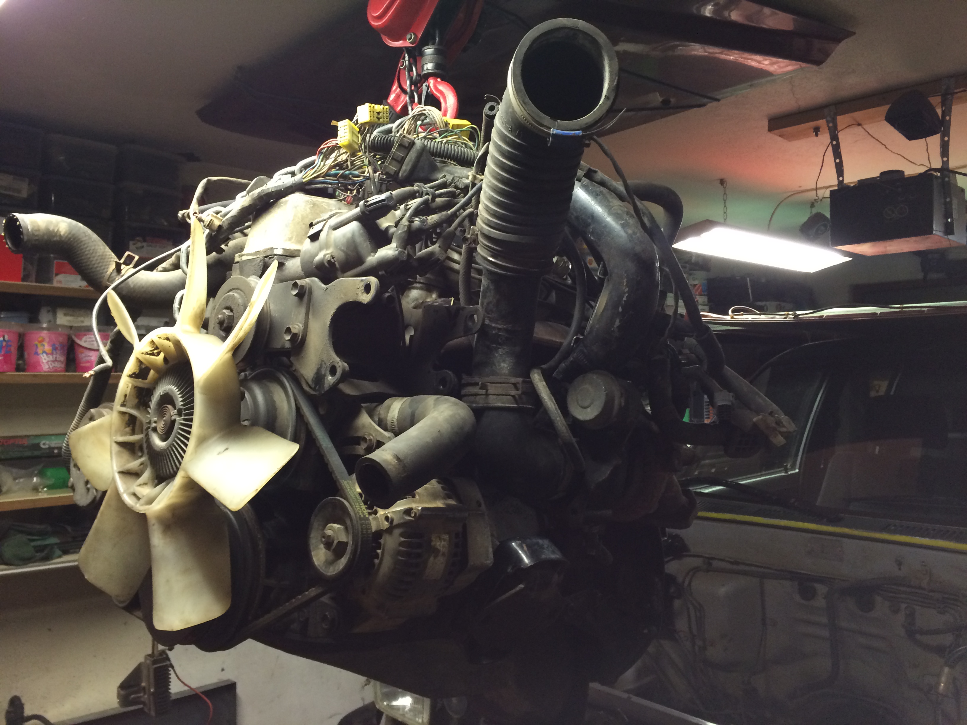

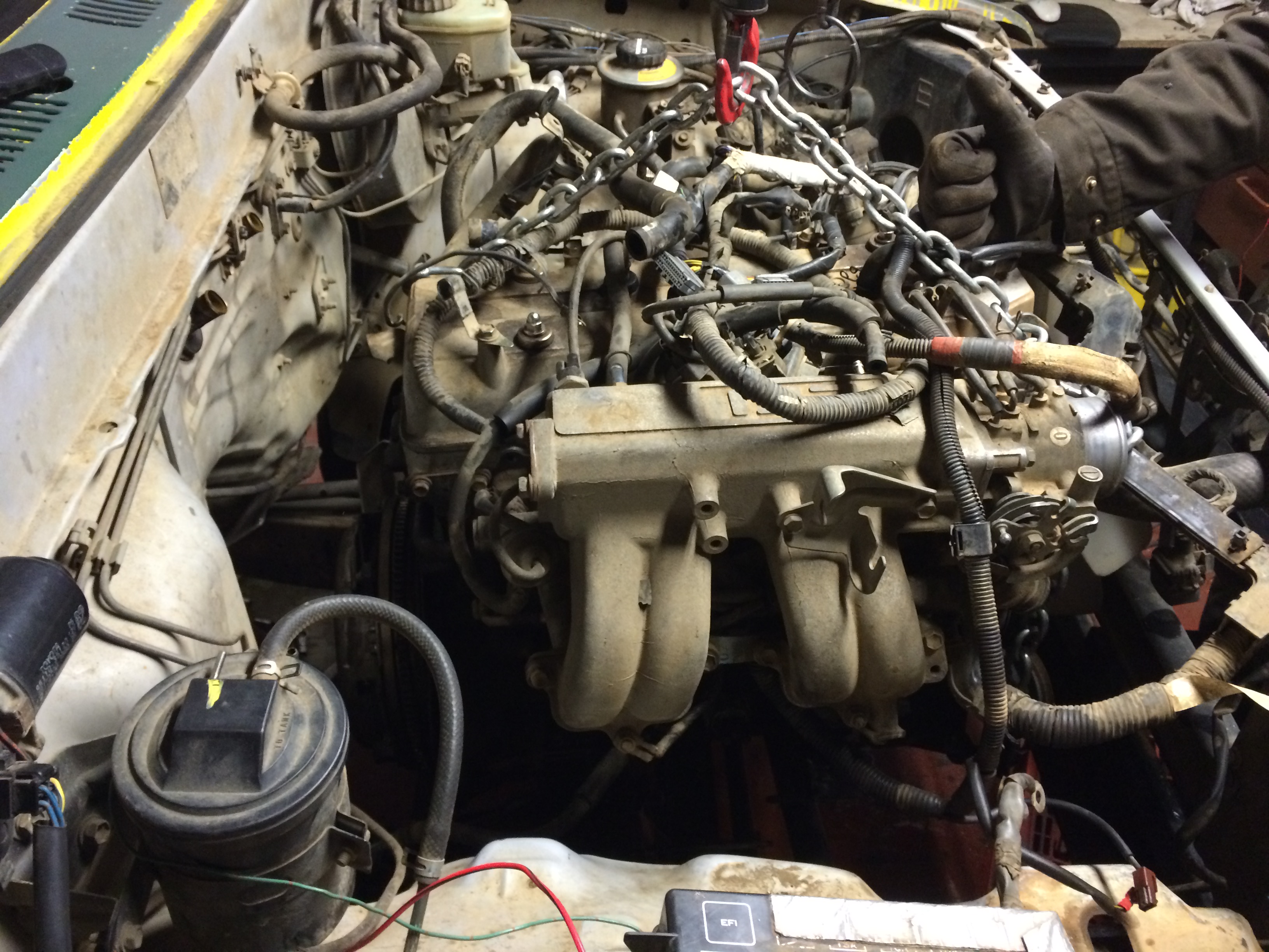

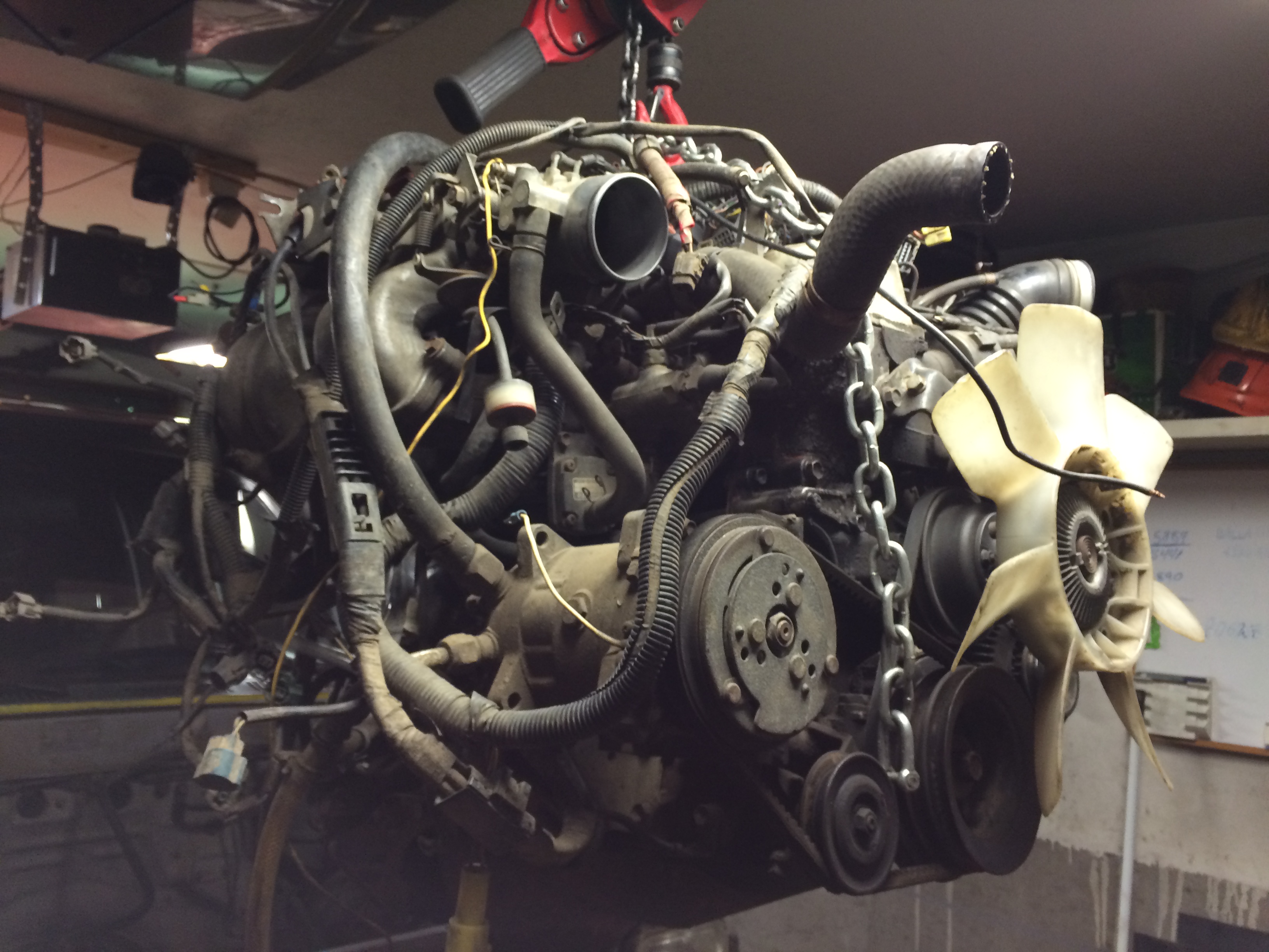

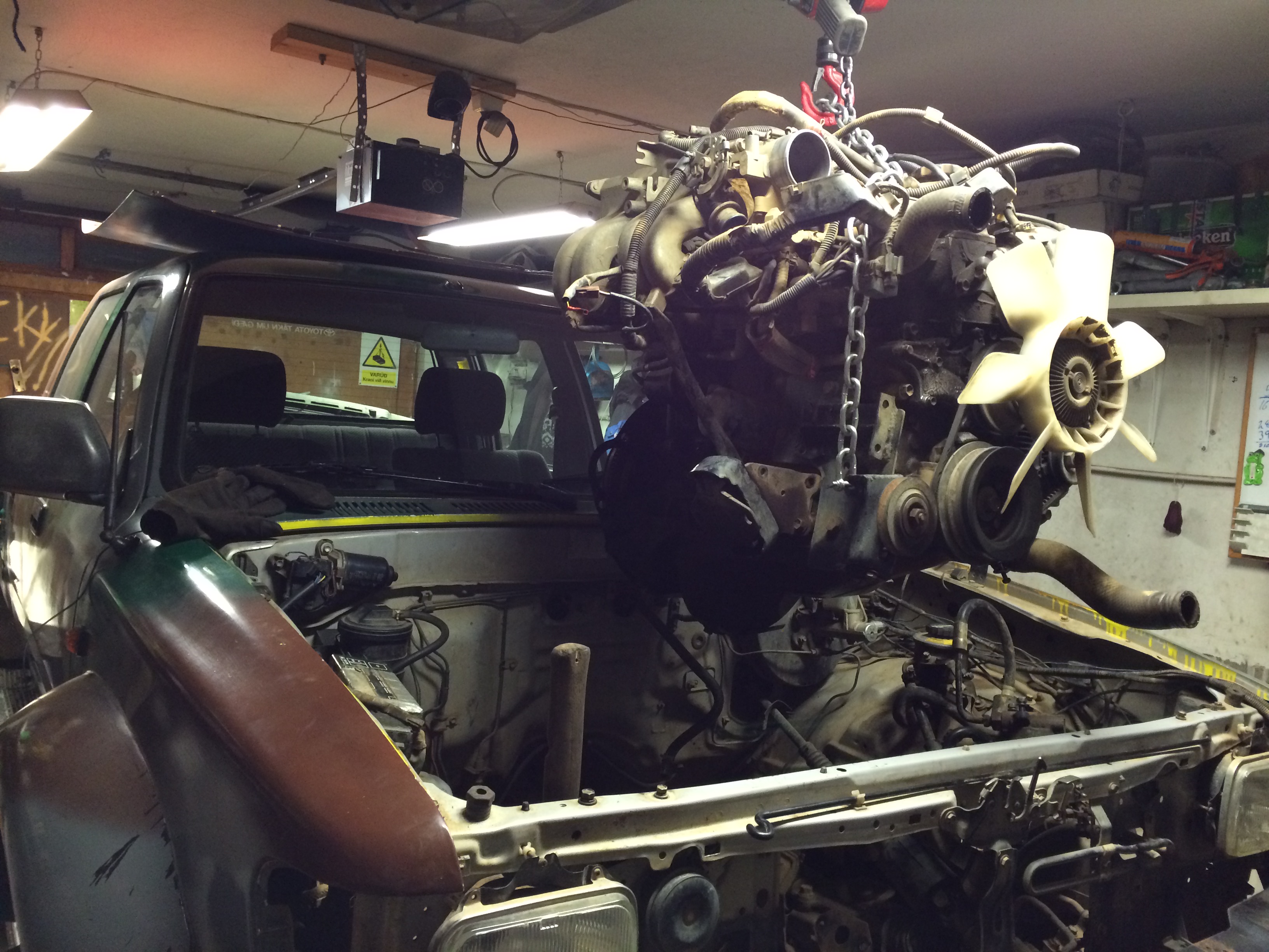

þá er gamla kominn uppúr og nýja að fara að máta sig í plássið

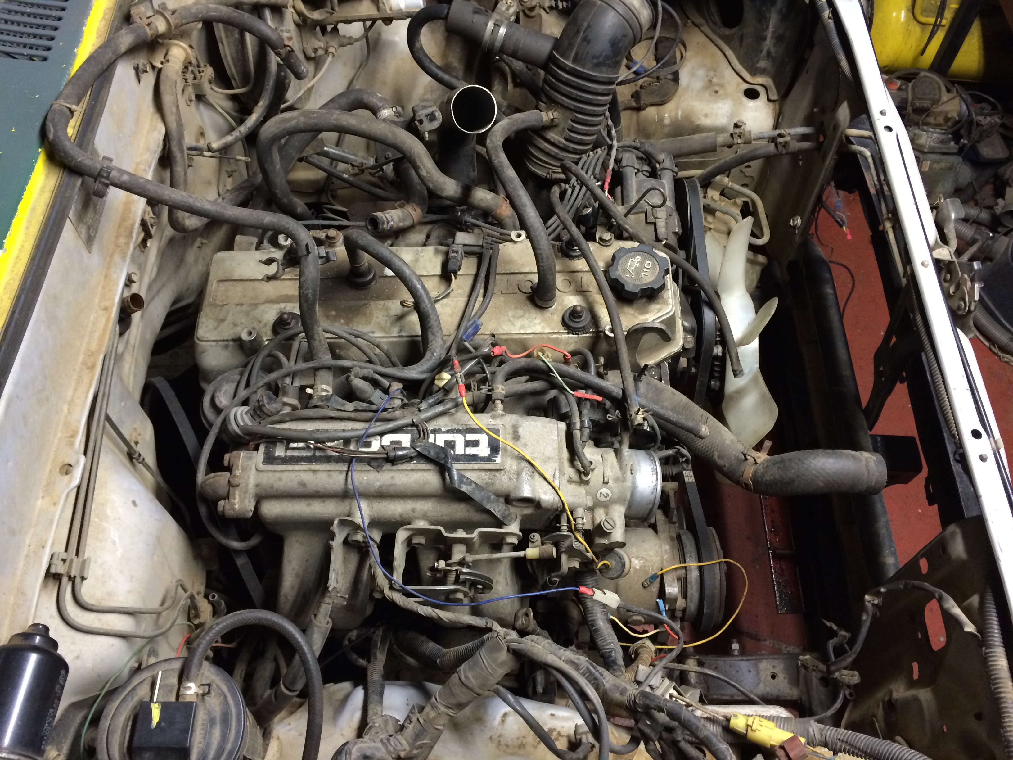

Re: Skítsæll

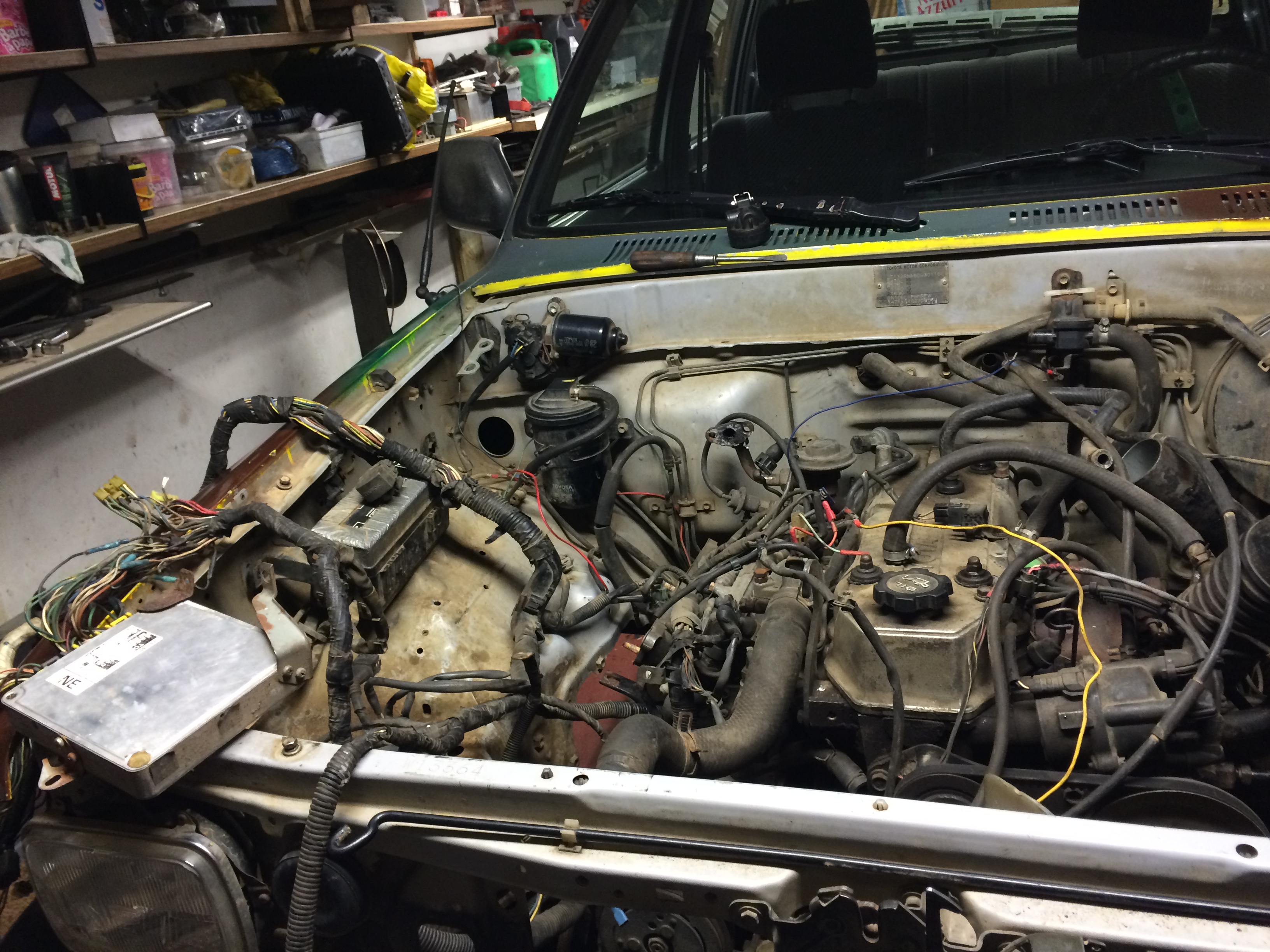

vélin er kominn í og þá er bara að tengja allt draslið er einhver á eyjafjarðar svæðinu sem hefur sett svona vél í non turbo bíl?

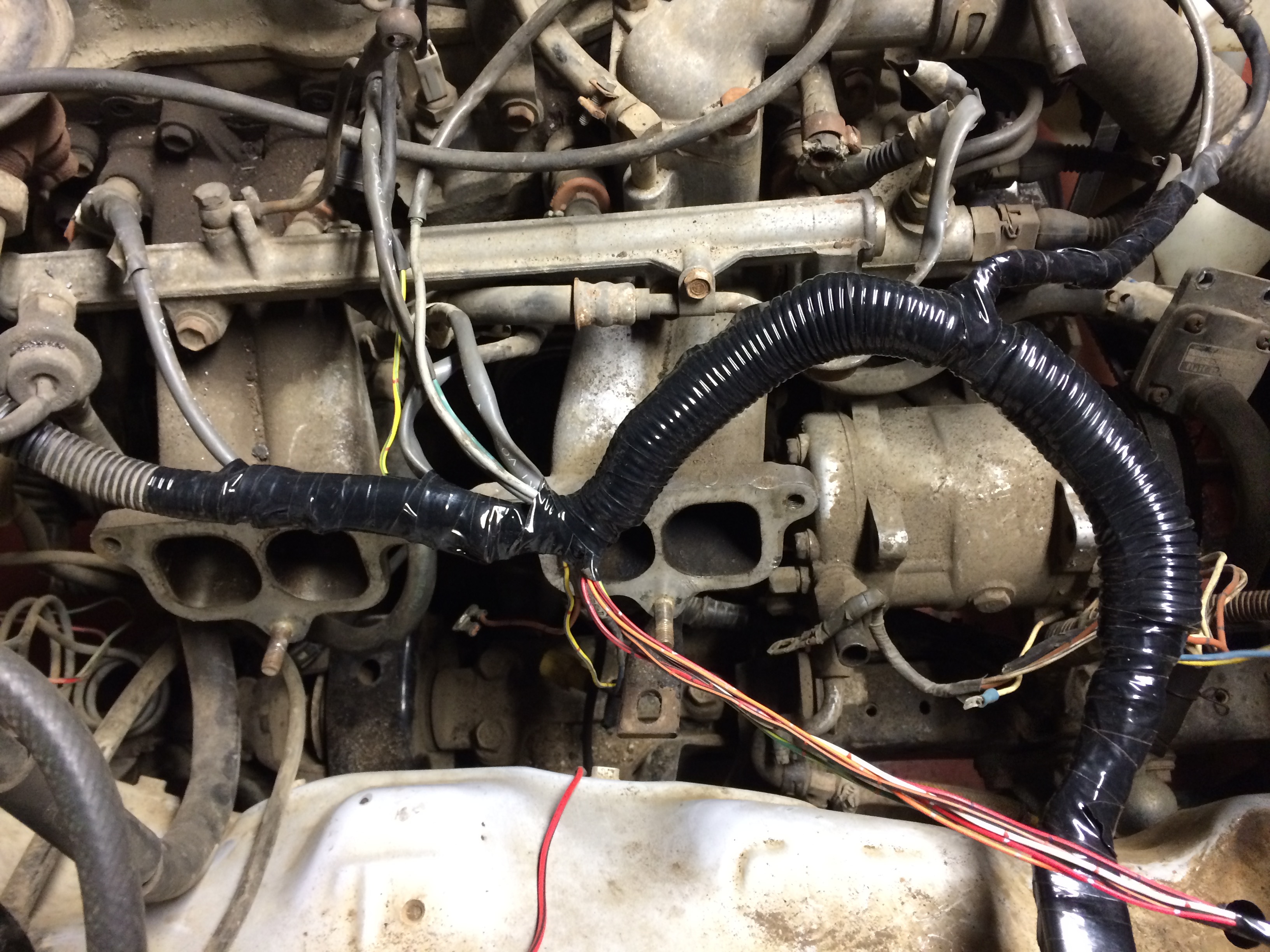

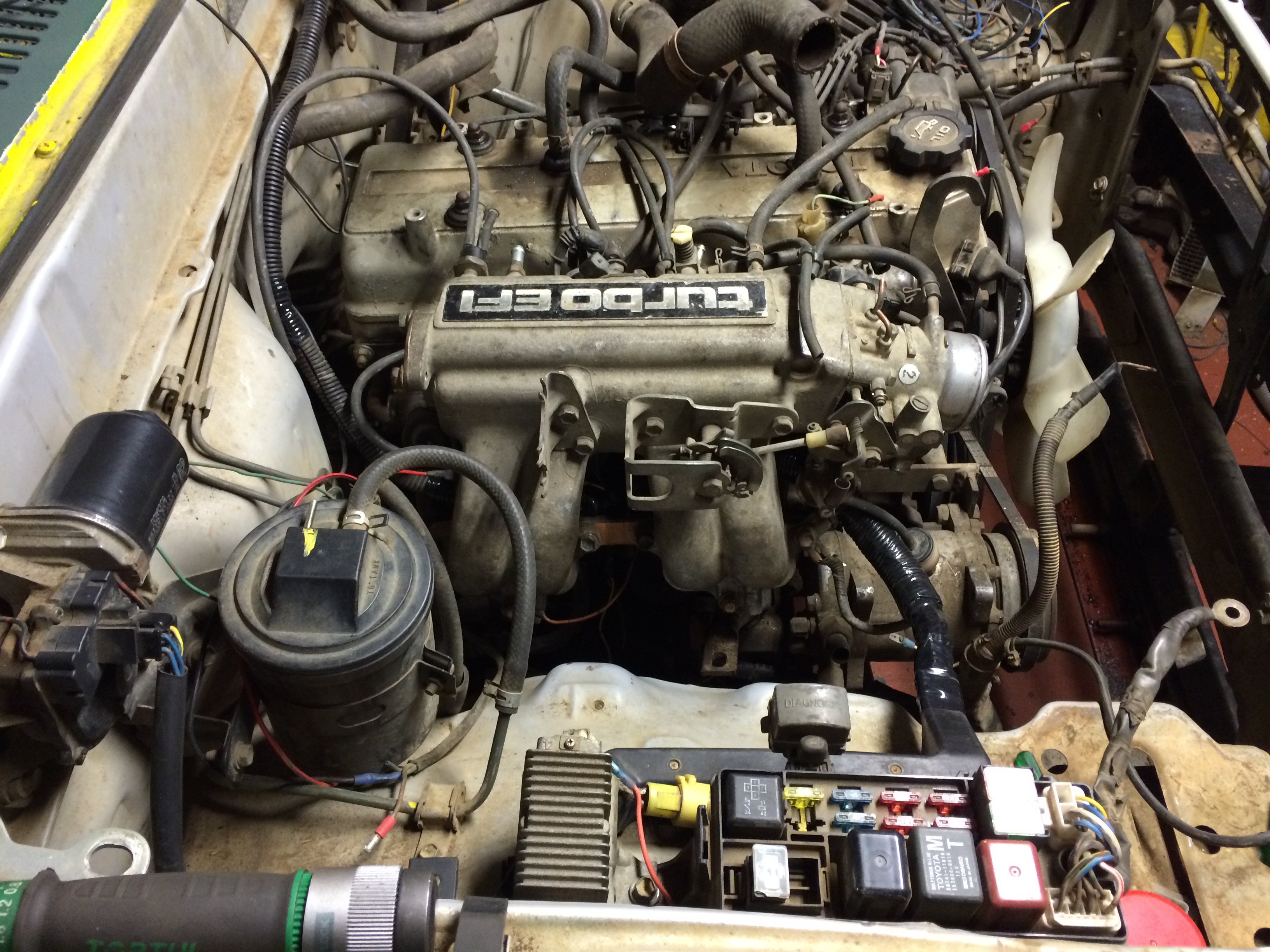

Re: Skítsæll

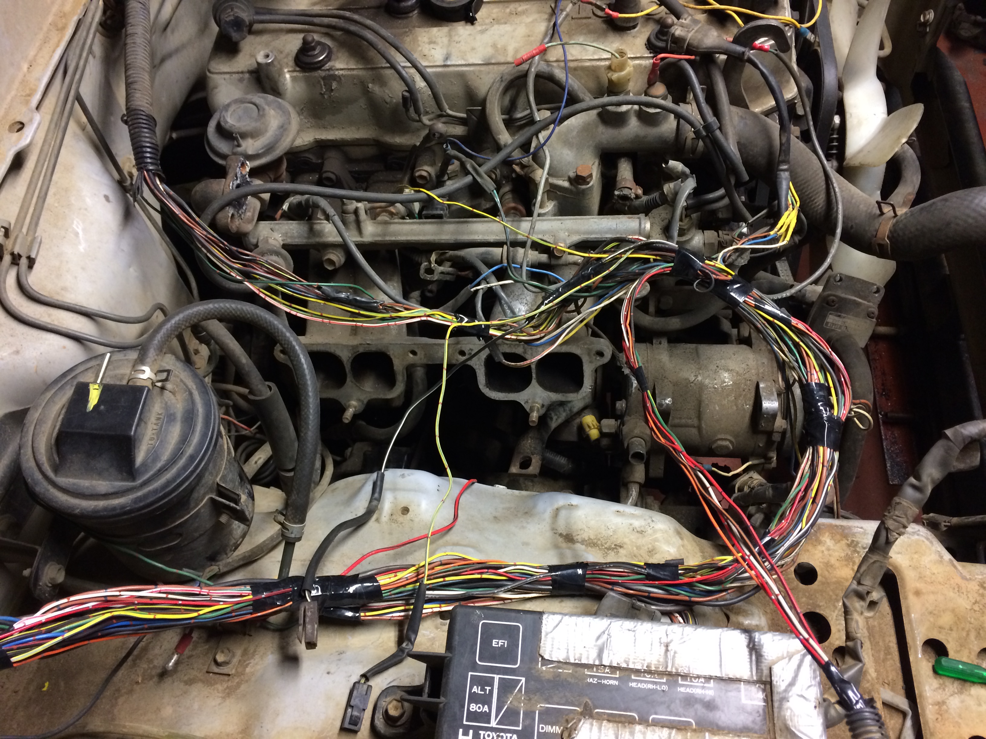

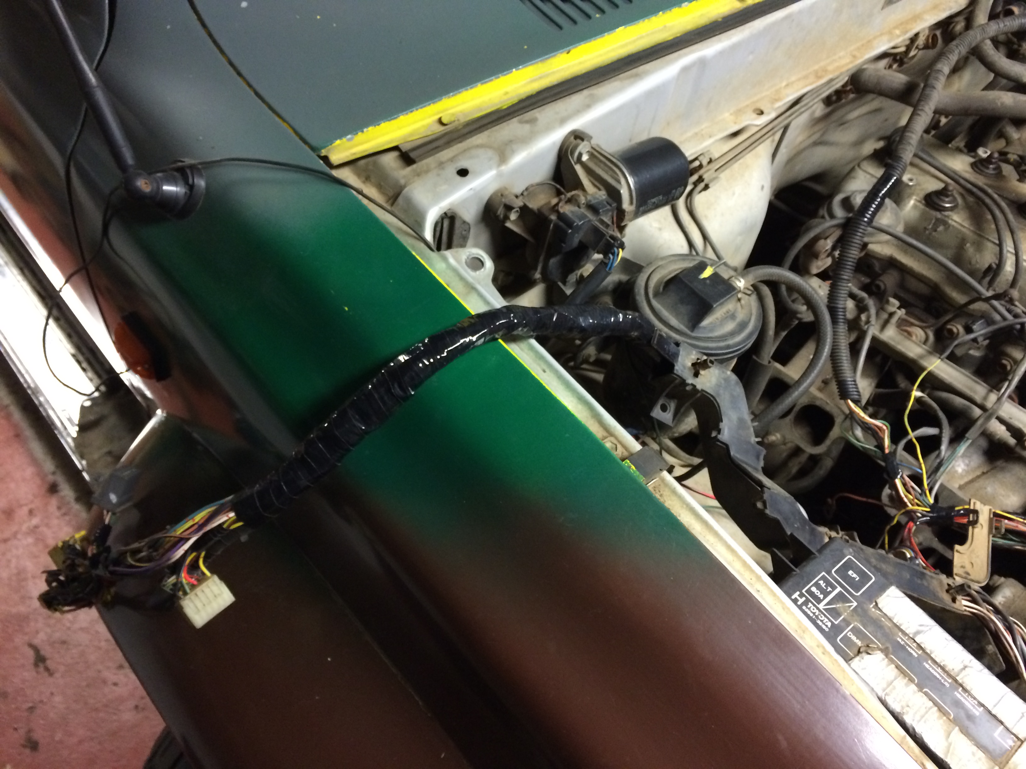

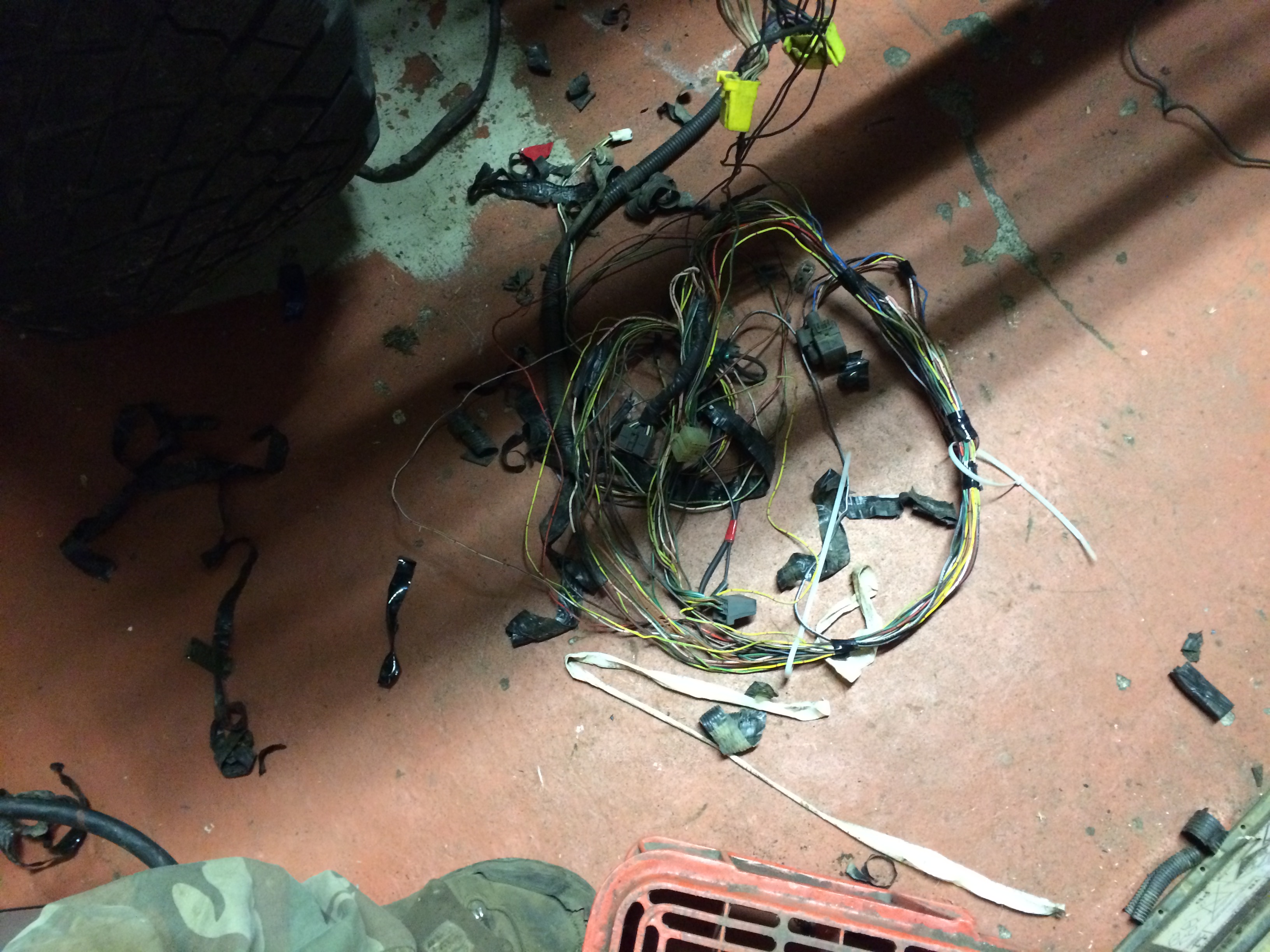

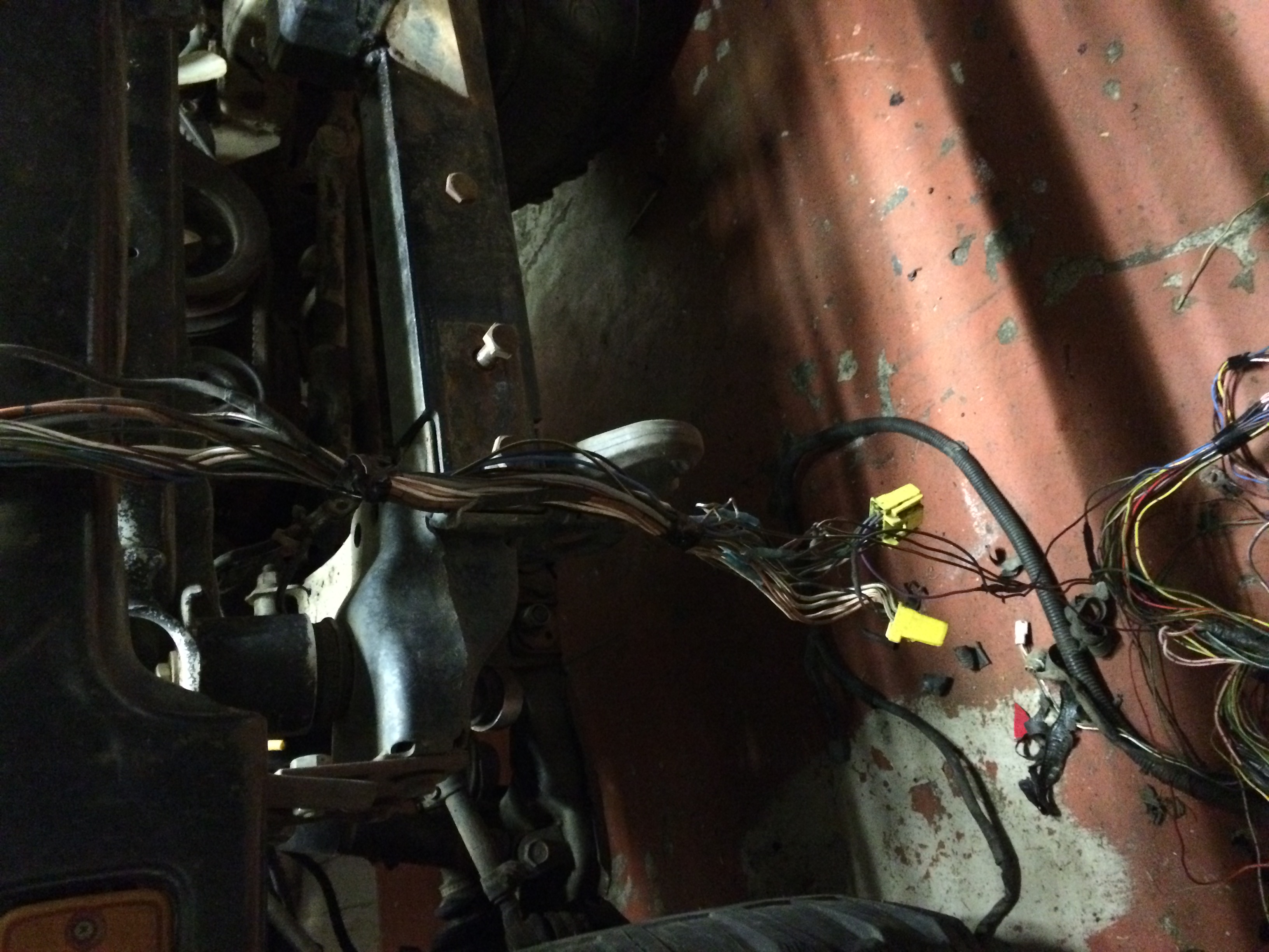

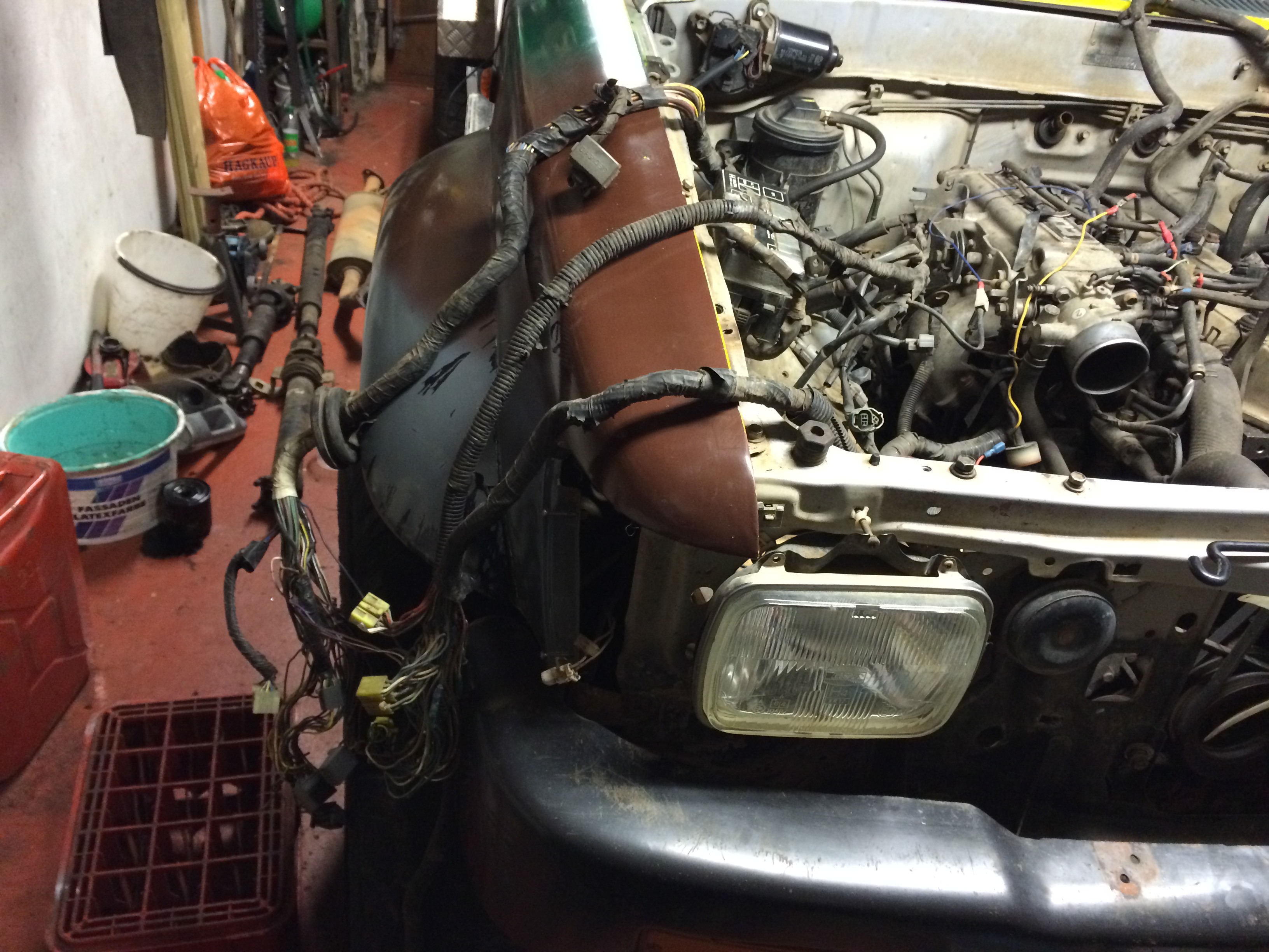

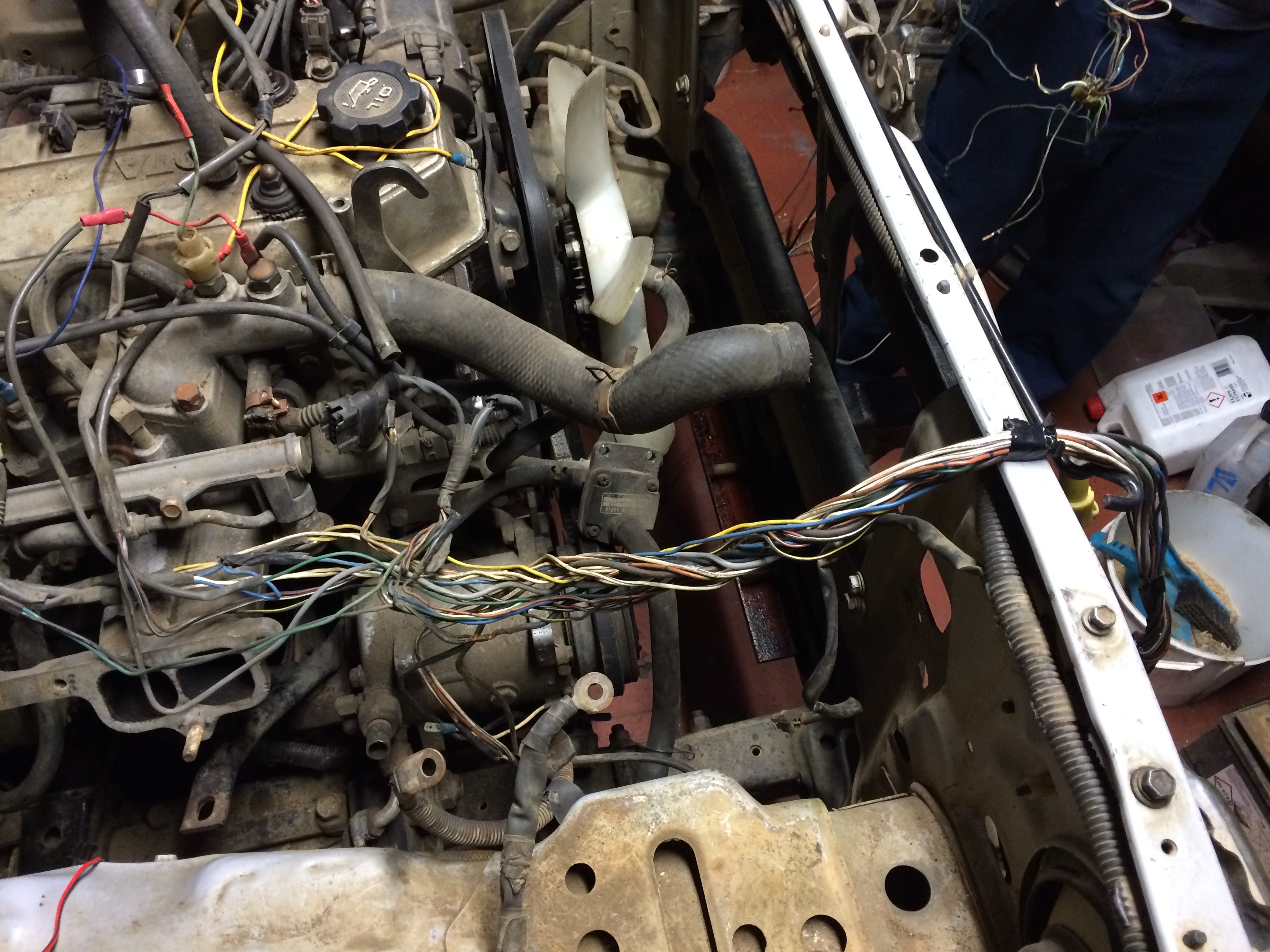

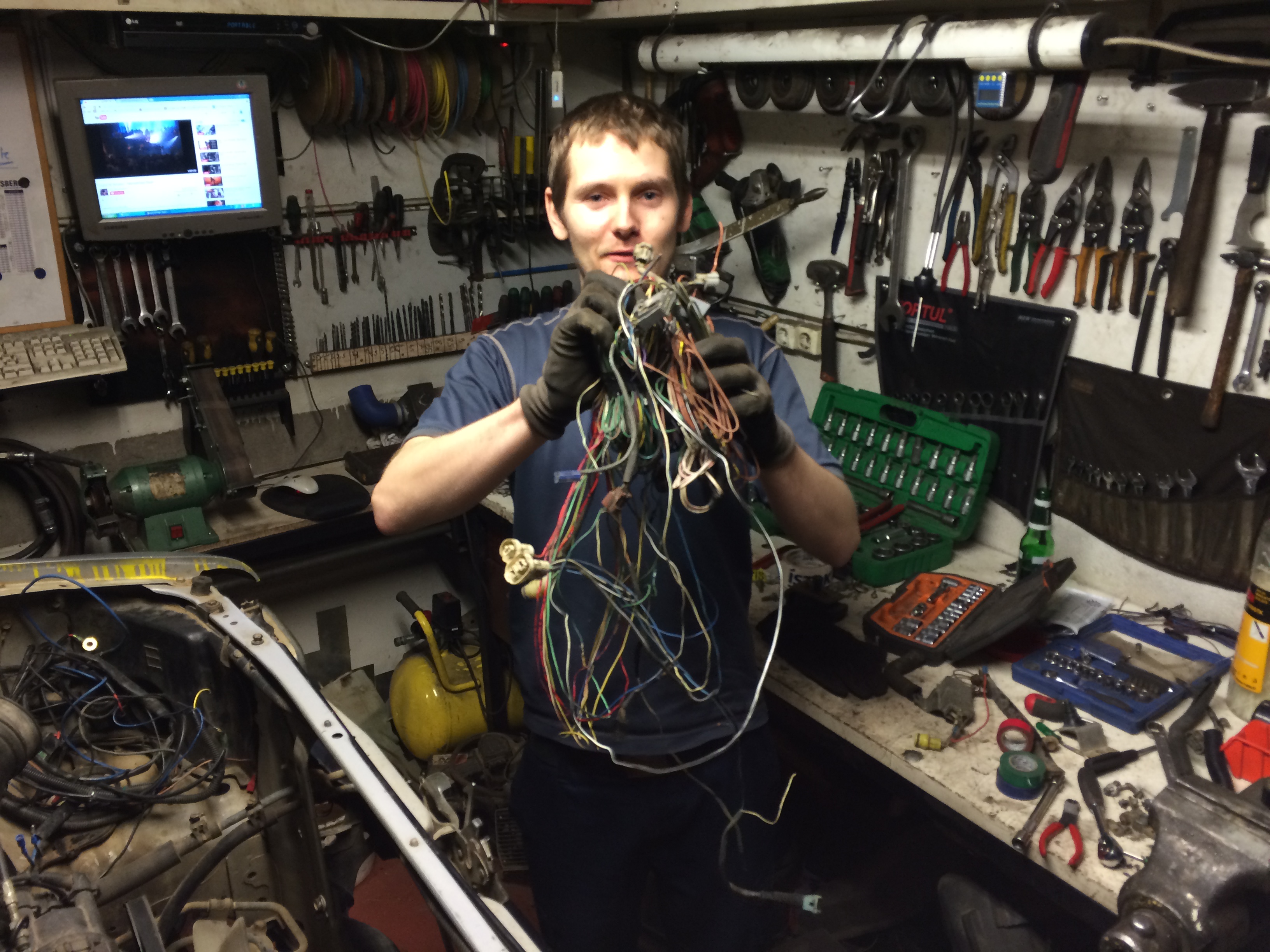

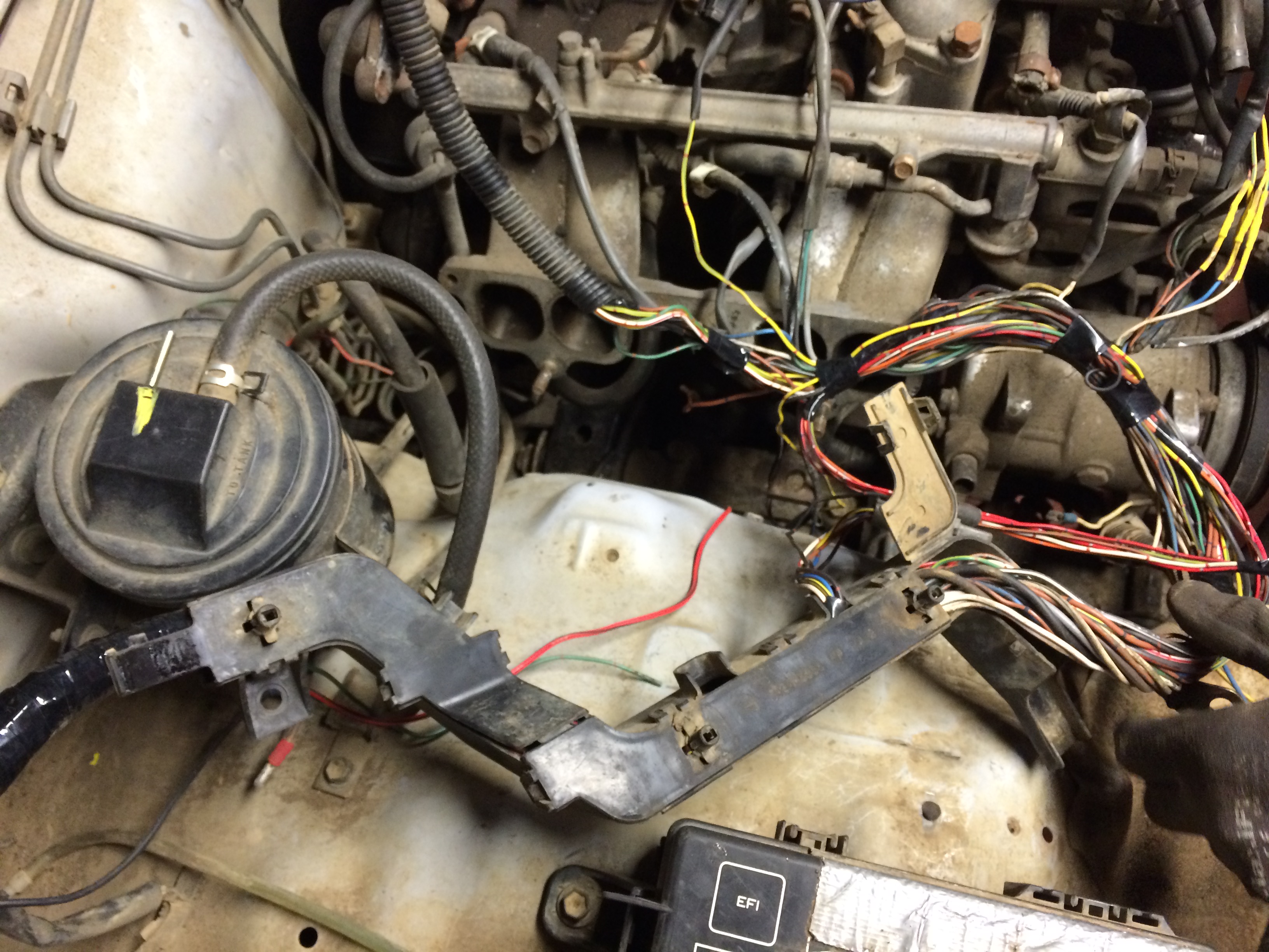

jæja þá er rafkerfið að verða langt komið
það voru tvö rafkerfi með turbo motornum
annað orginal kerfið af turbovélinni og svo kerfið sem var í bílnum sem vélin var í síðast.
þessi tvö kerfi eru svo splæst saman svo við fórum í að einfalda þetta og fjarlægðum allar óþarfa leiðslur
þessi hönk er að fara úr bílnum
þarna var fullt af plöggum sem gerðu ekkert nema þvælast fyrir og tengdust ekki í neitt
og þarna er búið að einfalda þetta svolítið

þá er rafkerfið komið saman og allt tengt nema einn vír svo er bara að vona að maður hafi ekki klúðrað neinu, það verður vonandi prufað að setja í gang á morgun

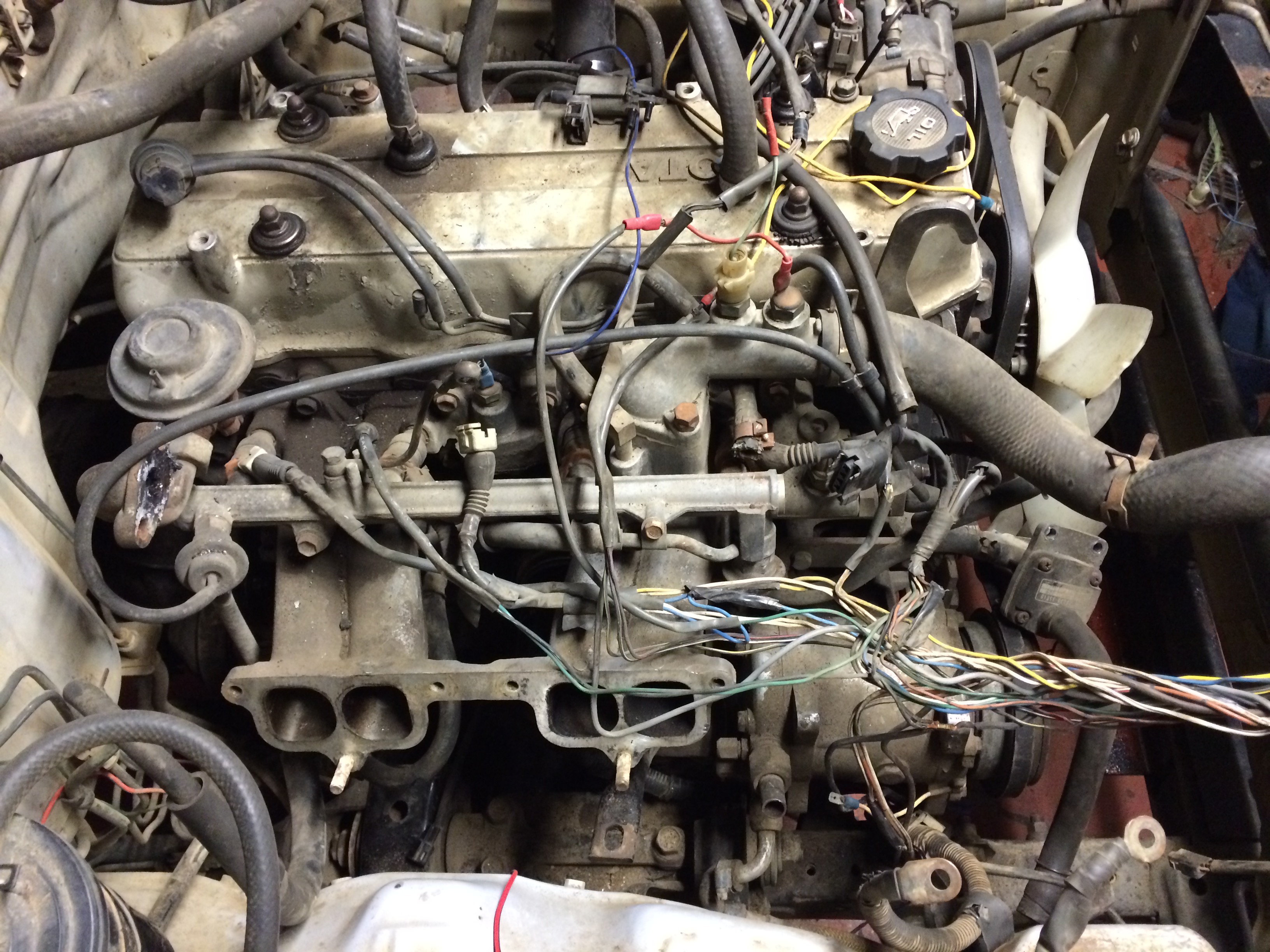

jæja þá er búið að prufa að gangsetja gekk bara á þremur fyrst svo það var lagst í ransóknarvinnu sem leiddi að vír sem var farinn í sundur það lagað svo núna mallar hann fínt þá á bara eftir að smíða pústkerfi og svona

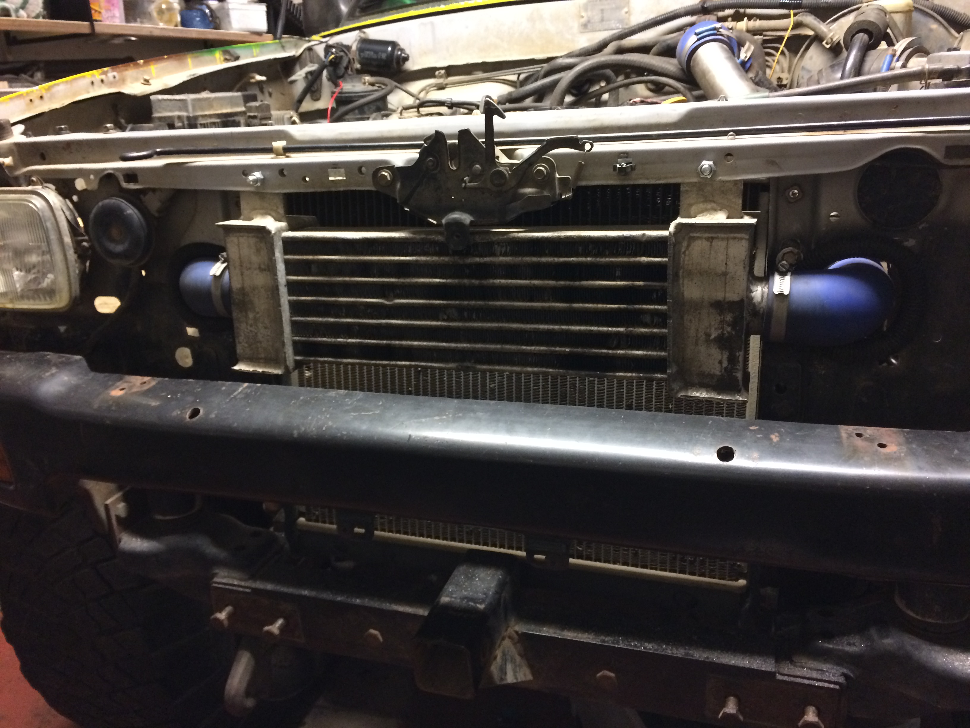

Þurfa þessar vélar ekki MIKLU stærri intercooler?!?
draugsii
Höfundur þráðar - Innlegg: 310
- Skráður: 31.jan 2010, 23:01
- Fullt nafn: Hilmar Ingimundarson
- Bíltegund: Toyota Hilux 93
- Staðsetning: Akureyri
Re: Skítsæll
hún virkaði ágætlega í bílnum sem hún fór úr þannig að ég er ekkert viss um það
en stærri er öruglega ekkert verri

Startarinn
- Innlegg: 1157
- Skráður: 01.aug 2010, 12:02
Re: Skítsæll
Ég er með 2,3 ltr úr volvo og orginal coolerinn þar er næstum jafn stór og toyota vatnskassinn (coolerinn er jafn stór og volvo kassinn) og lagnirnar að og frá sverari.
Kannski ekki nauðsynlegt en ágætt að vita ;)
- Póststjóri
- Innlegg: 2809
- Skráður: 06.feb 2010, 10:43
- Bíltegund: Patrol
Re: Skítsæll
Já þetta er óttalegur ræfill þessi cooler. Í hiluxnum hjá mér (dísel, reyndar 2.7 nissan) var loftið út af túrbínunni heitast 116 gráður (inn á cooler) og út af cooler uþb 10 gráðum heitara en útihiti. Ég var með eins cooler og Addi (nær 3cm frá grind og alveg uppí húddlok, úr 760 volvo)

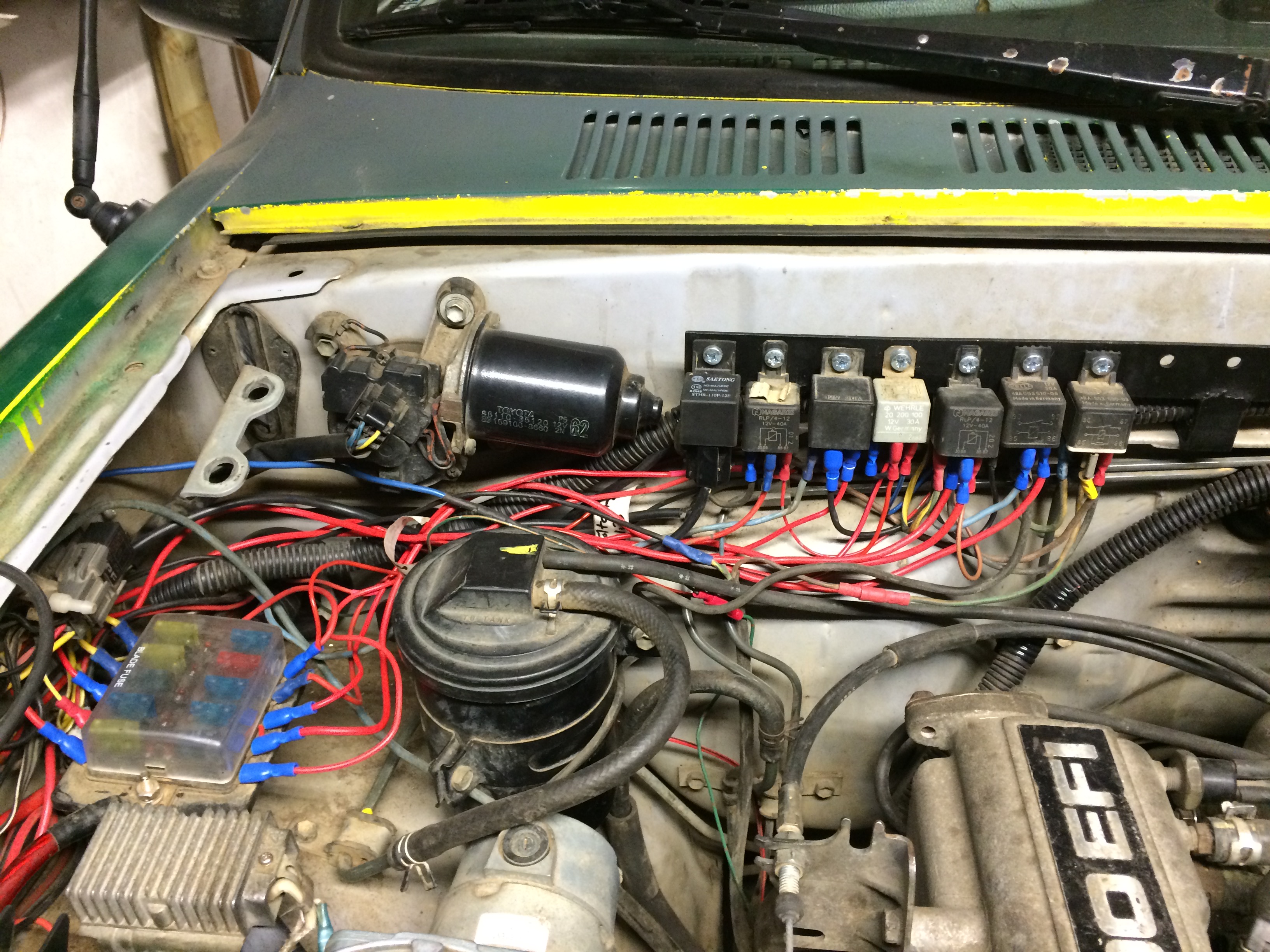

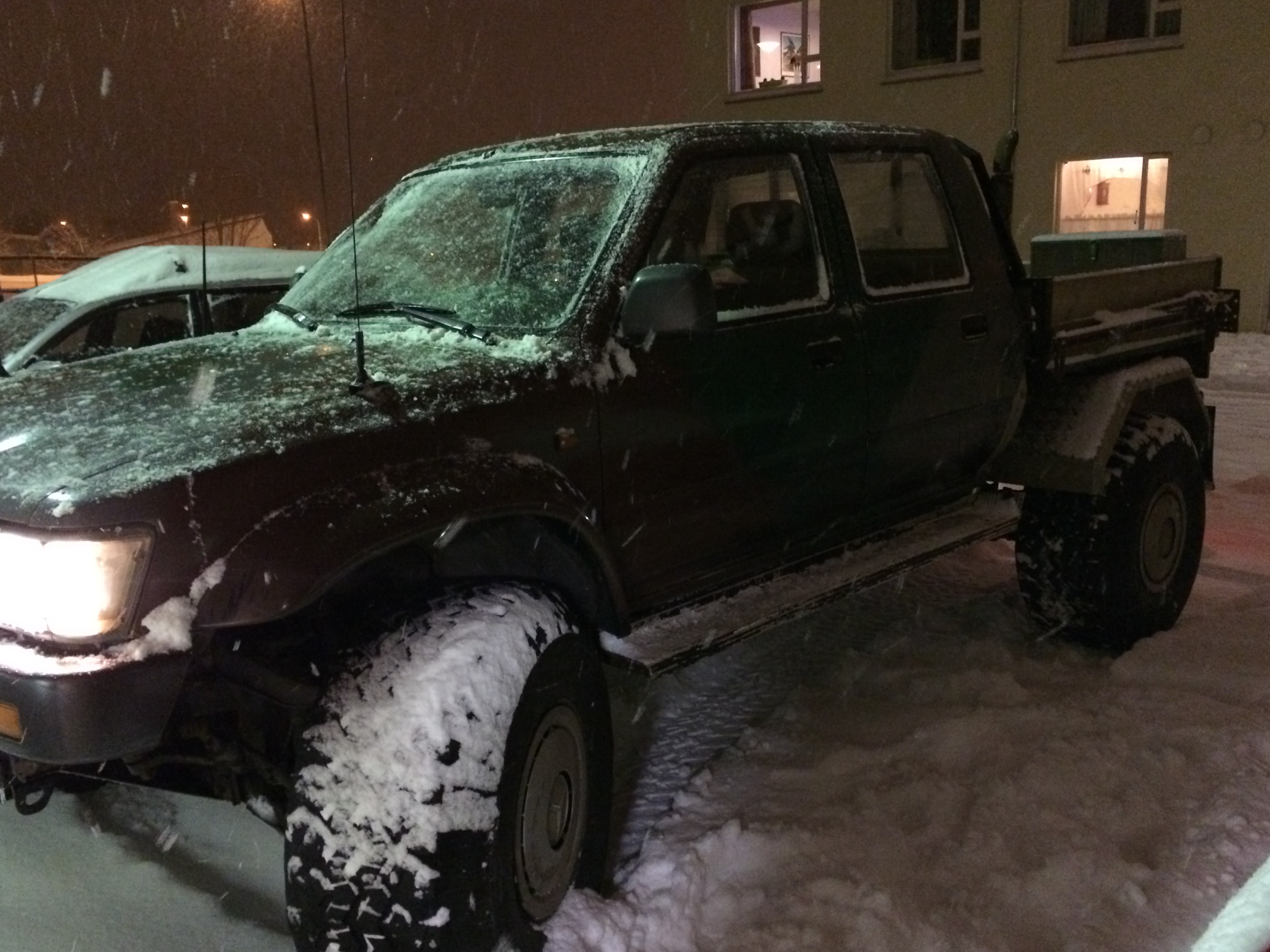

Re: Skítsæll
þá er hilux kominn saman og allt virðist virka
lagaði aðeins til í aukarafkerfinu og lagði það að hluta upp á nýtt
og svona stendur hann núna kominn á vetrardekkin

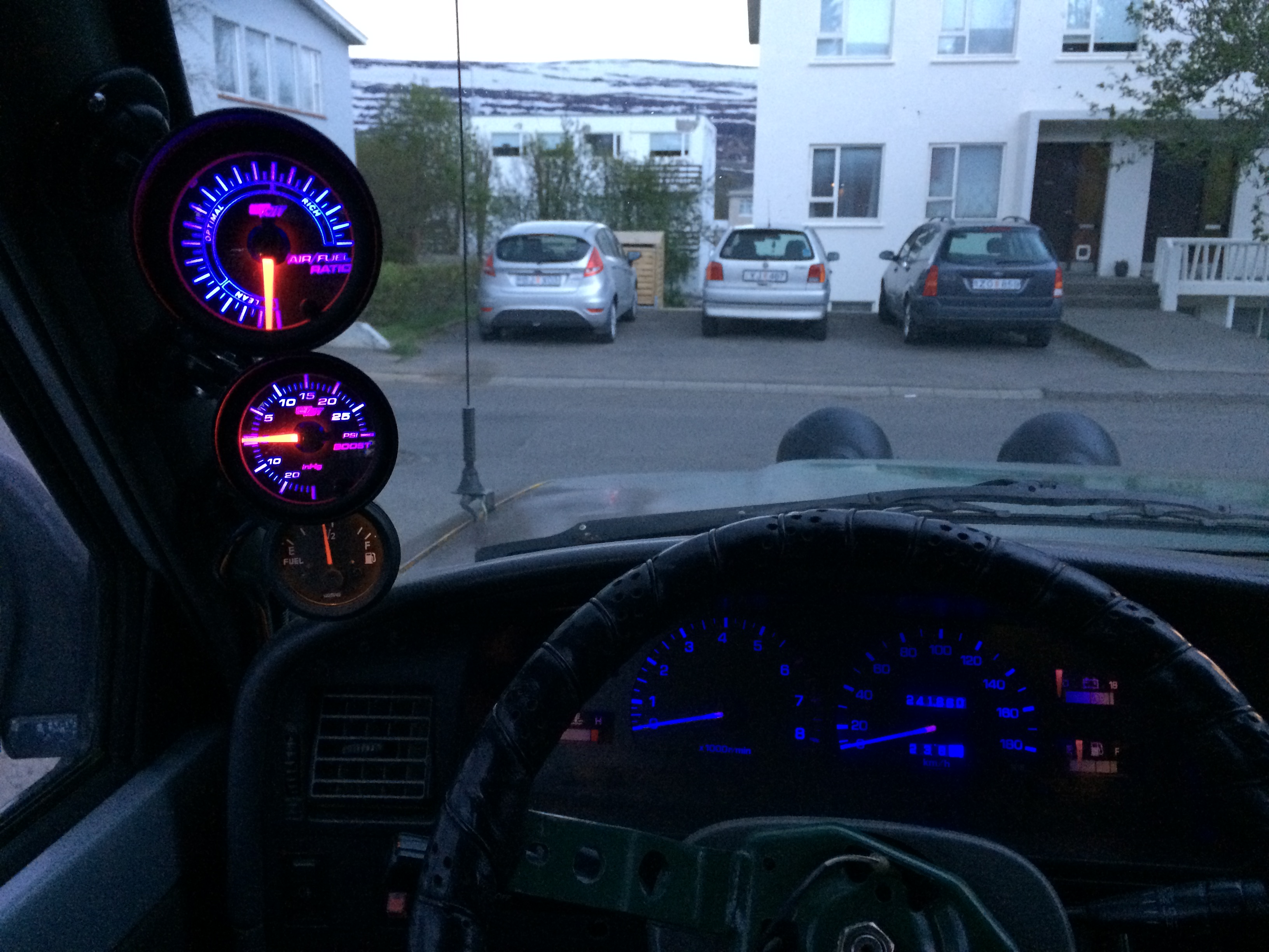

Re: Skítsæll

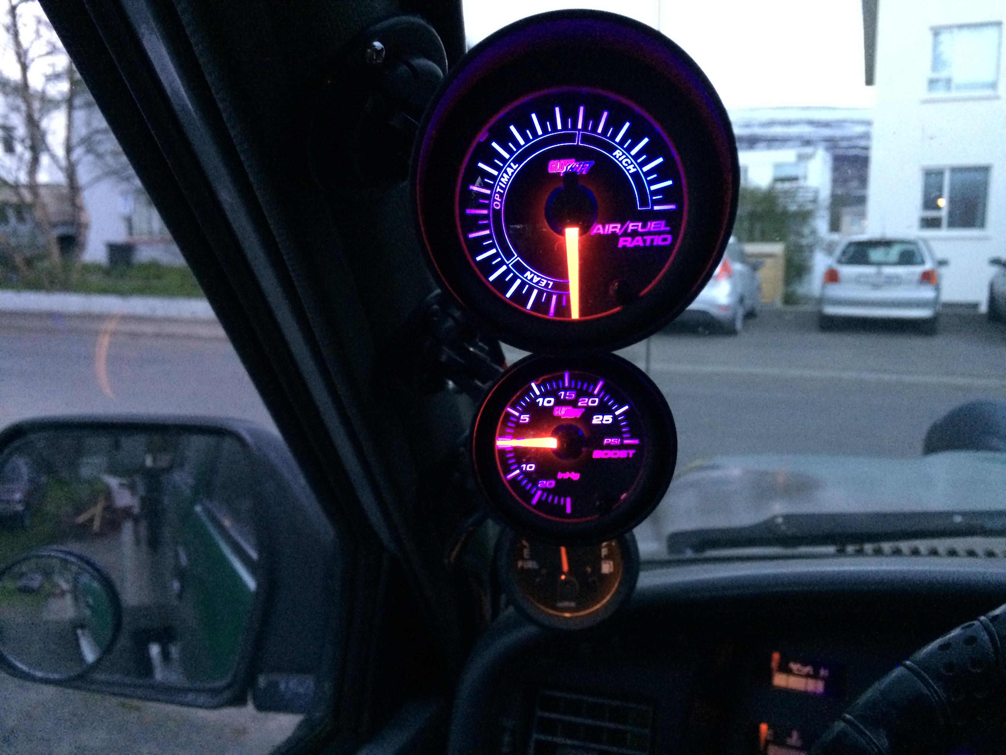

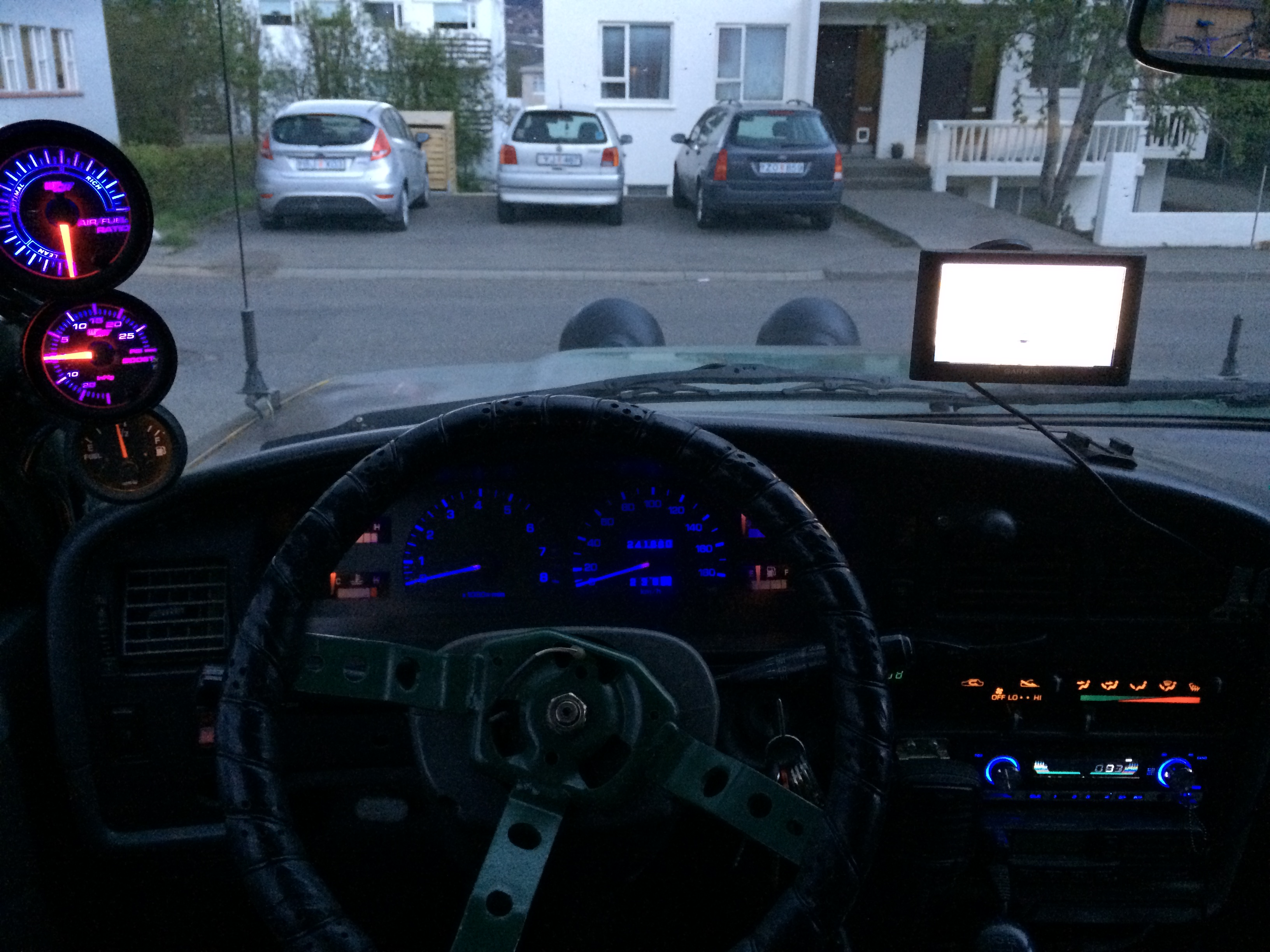

pantaði mæla frá glowshift boost mælir sem sínir psi og svo fuel ratio mæli
koma bara nokkuð vel út held ég

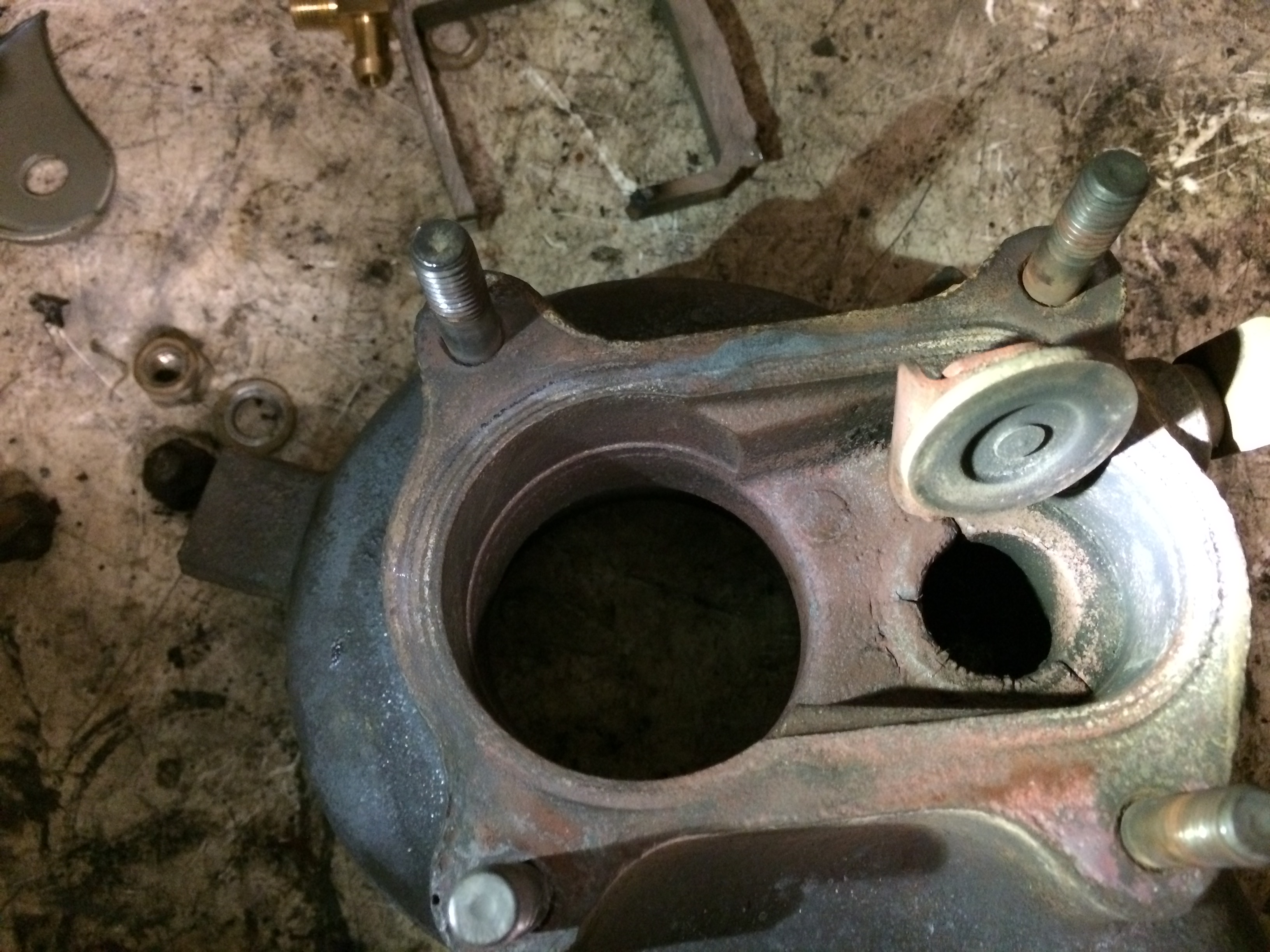

Re: Skítsæll

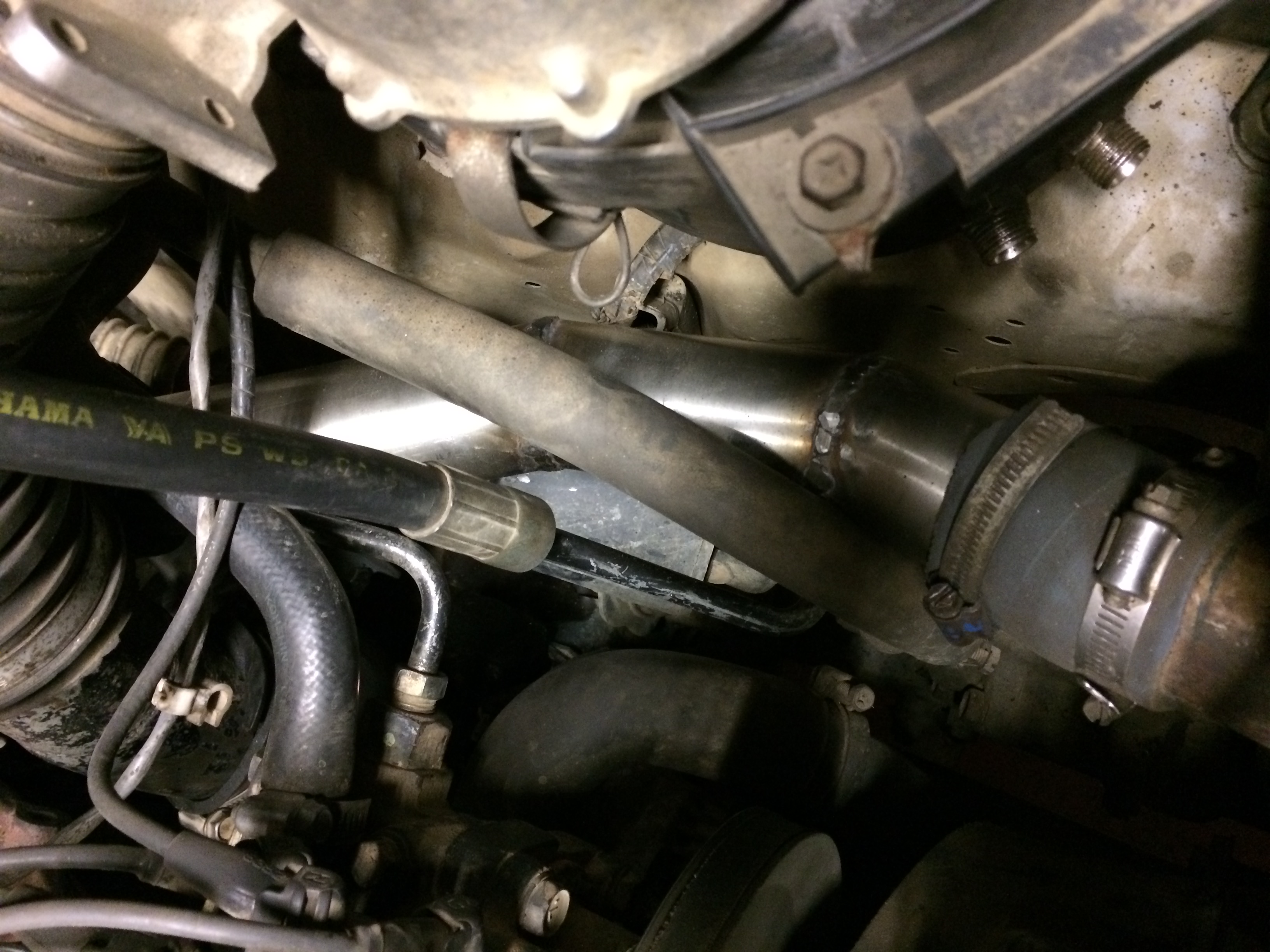

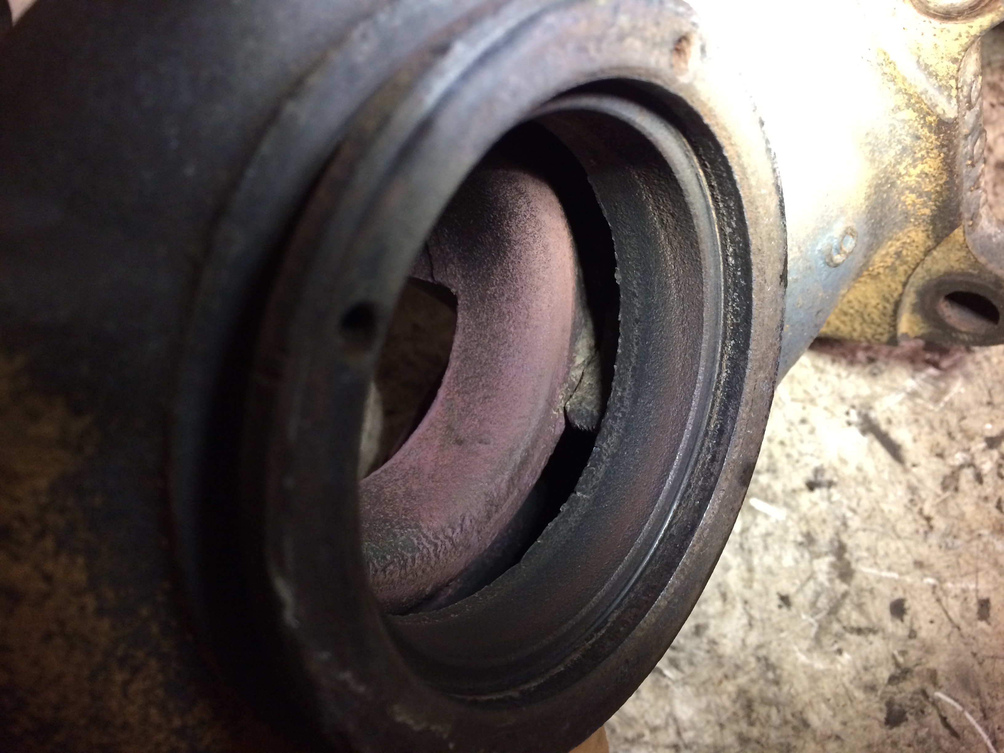

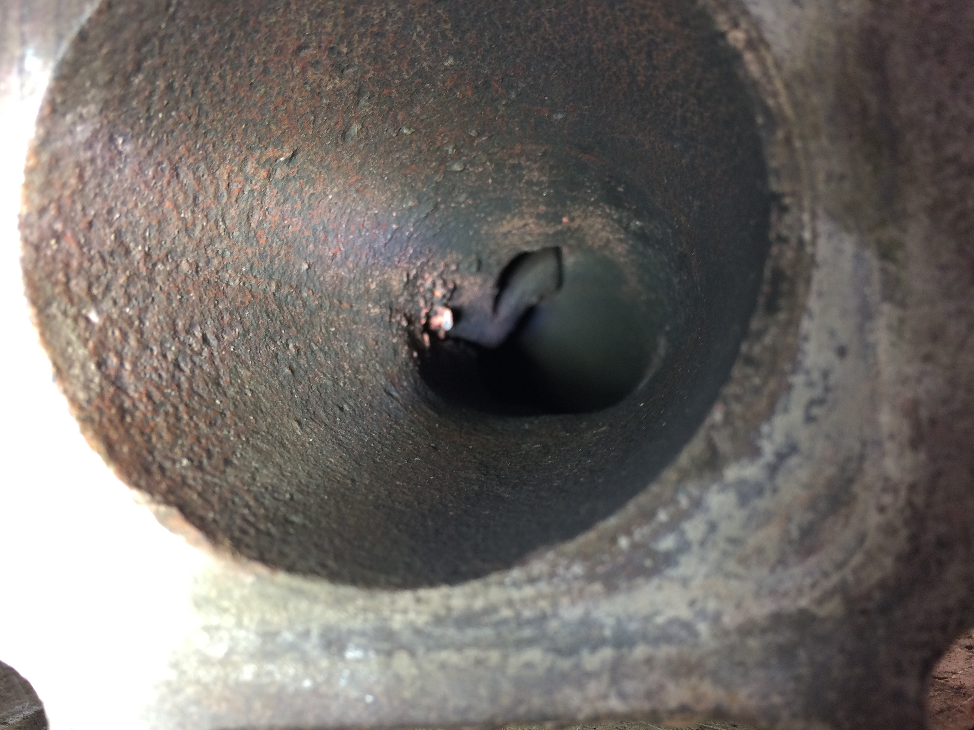

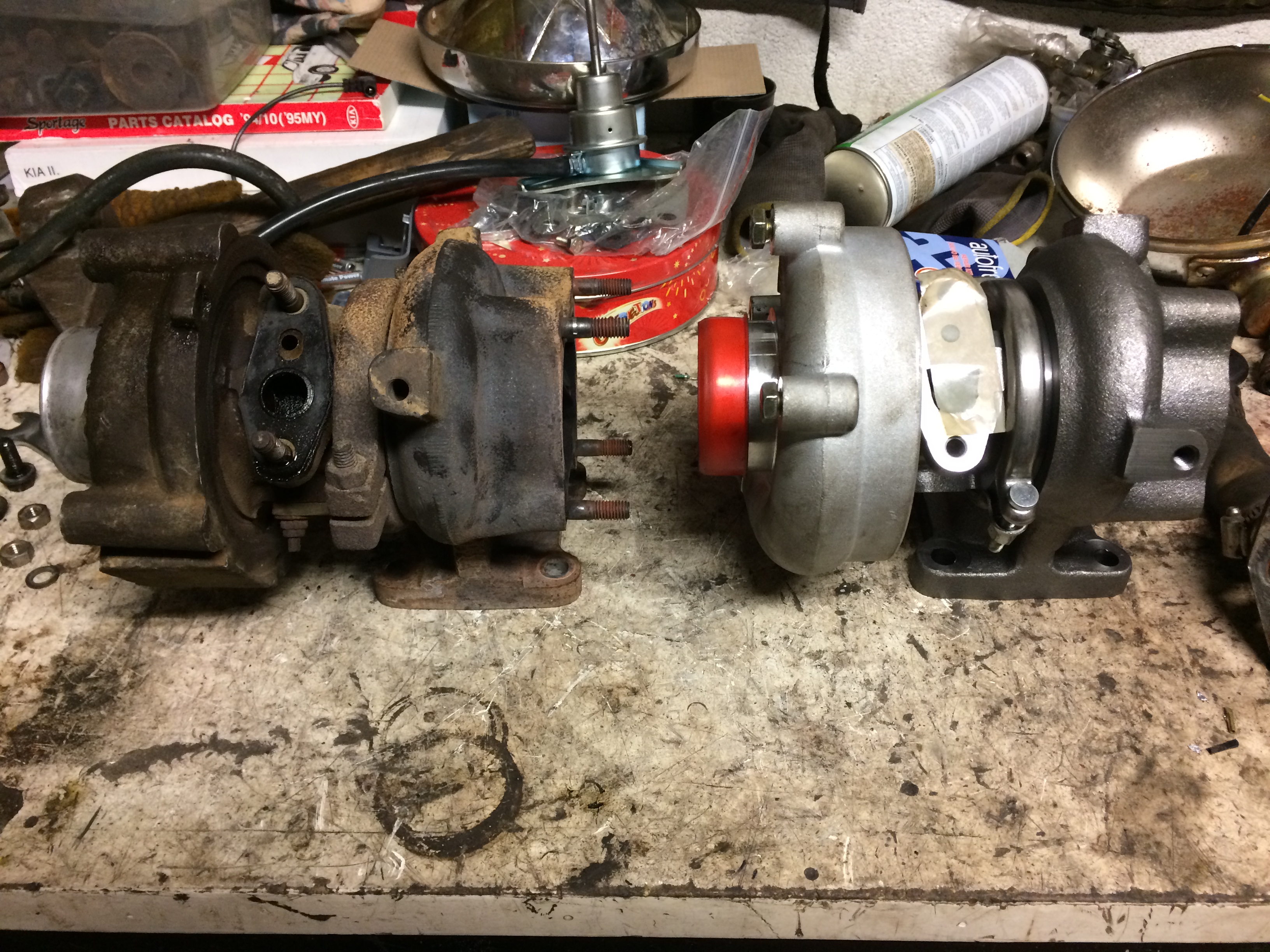

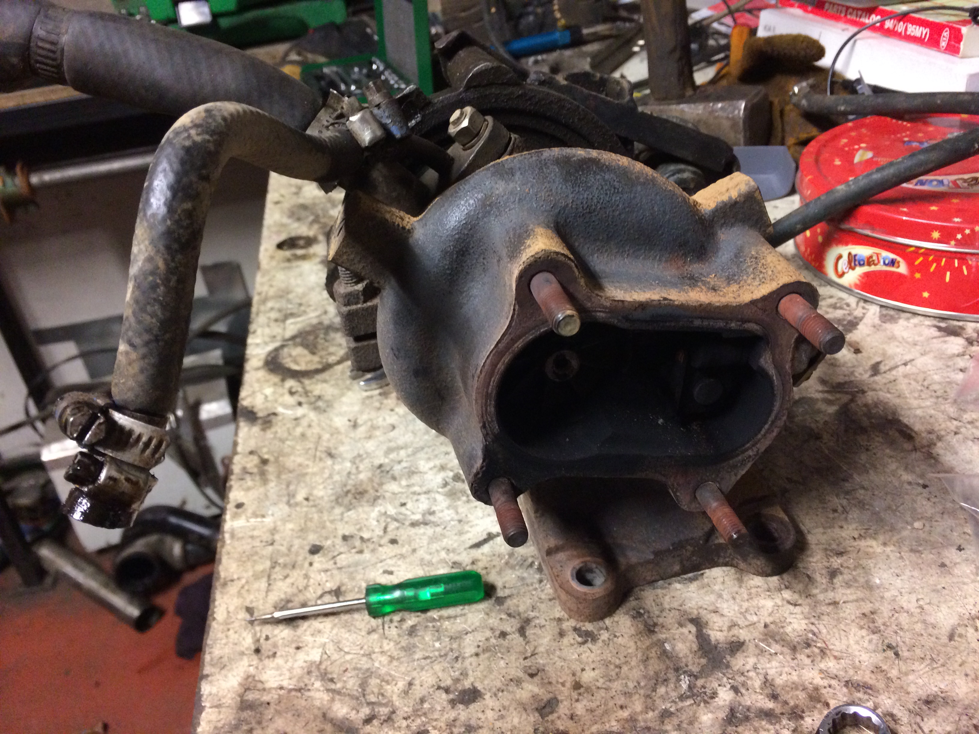

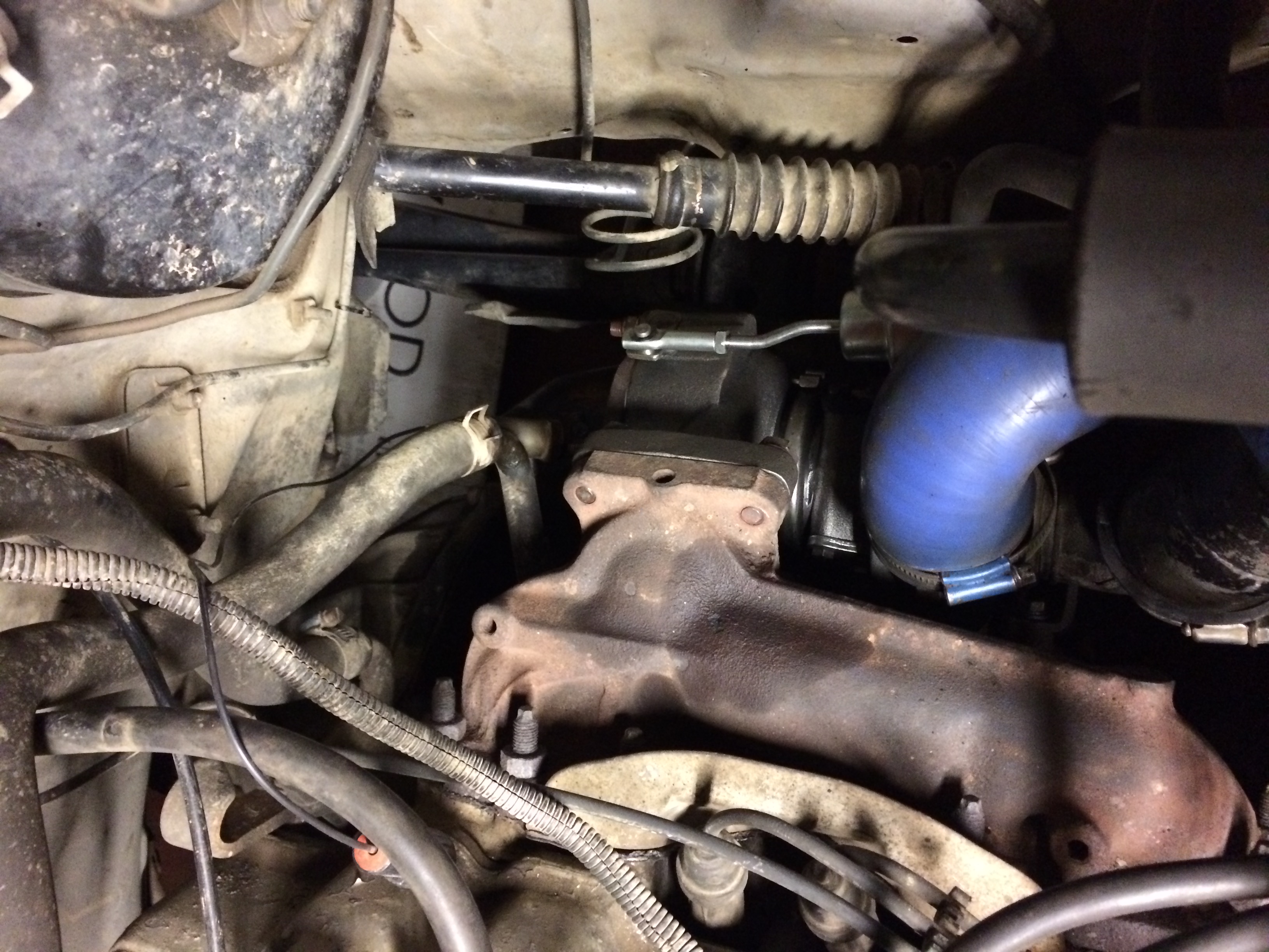

jæja áfram heldur ævintýrið hann er búinn að vera að auka eiðsluna og vera með almenn leiðindi svo honum var hent inn í skúr í yfirhalningu og ákvað að skifta um túrbínu í leiðinni var búinn að kaupa nýa en aldrei búin að koma því í verk að koma henni í
eins og sést á myndunum er afgashúsið á gömlu bínunni orðið frekar sprungið og ljótt gæti verið osökin fyrir ílinu sem kom alltaf þegar hún blés ákveðið mikið

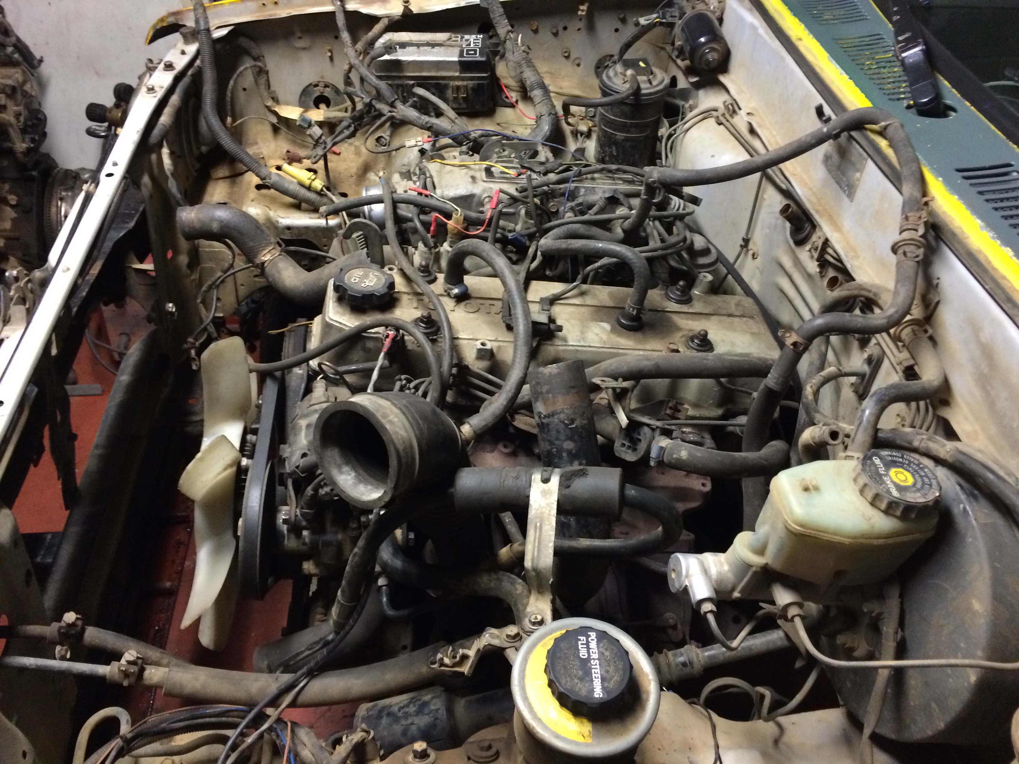

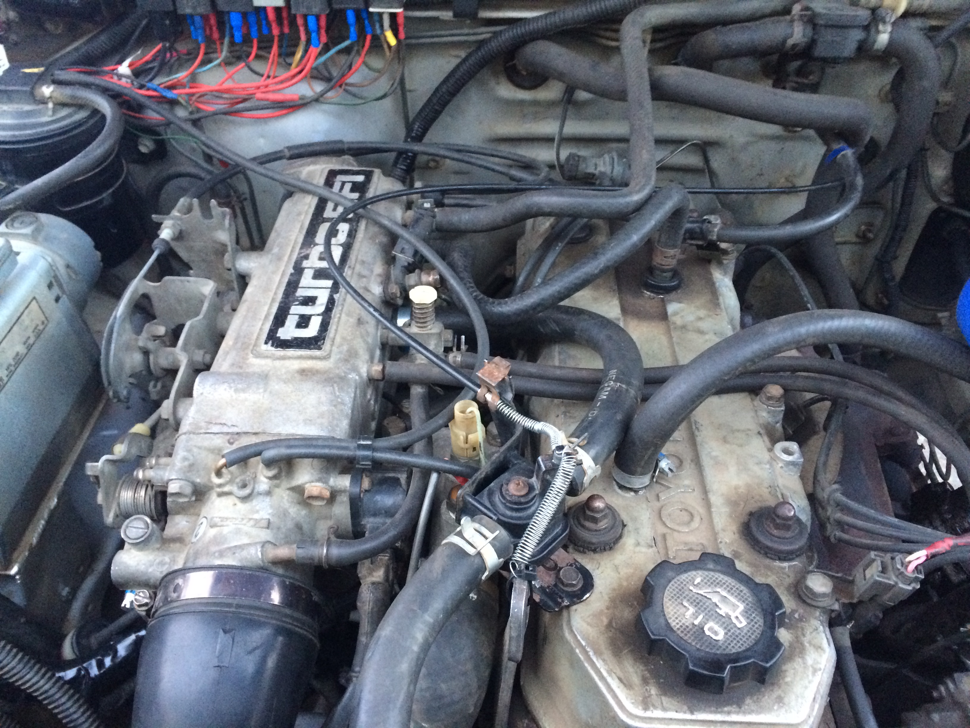

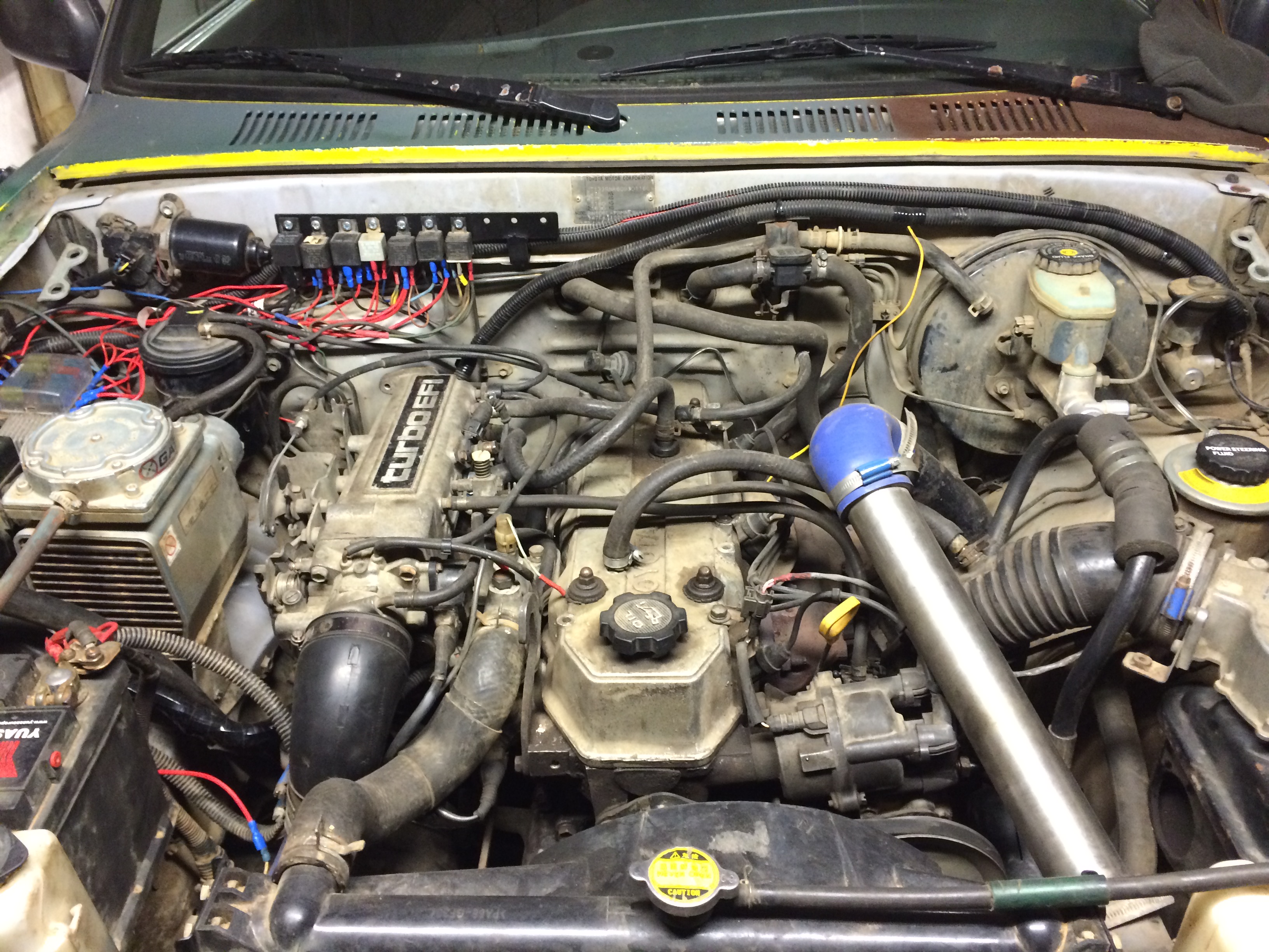

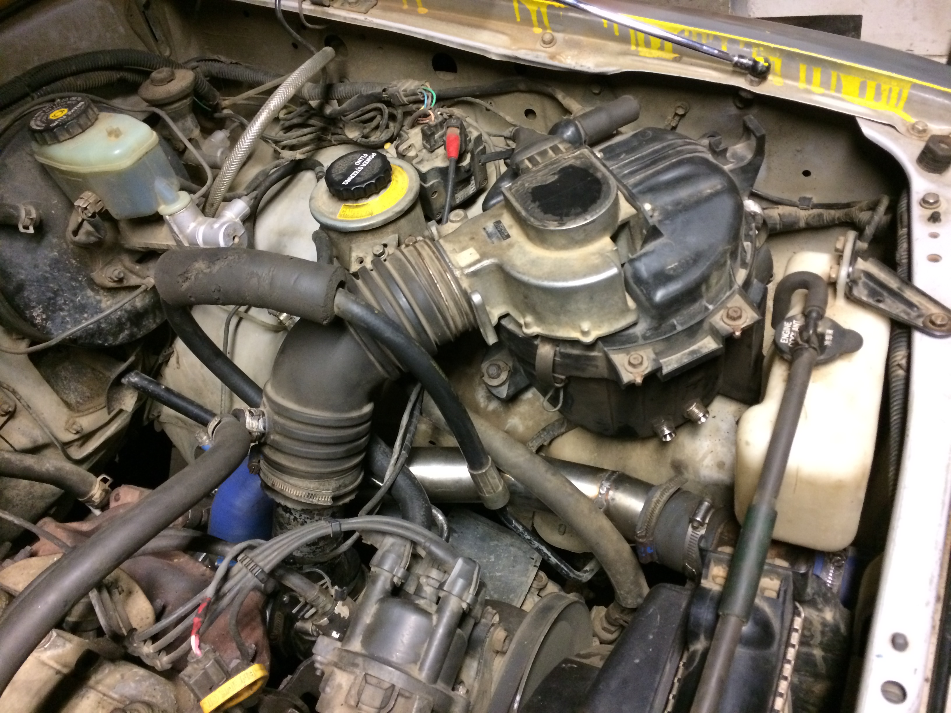

þá er nýja bínan komin í loksins
ég setti lofthreinsarabox af 3vze í hann þar sem það passar betur heldur en orginal boxið.svo er stefnan að setja í hann tvöfaldan bremsuboster úr 4runner

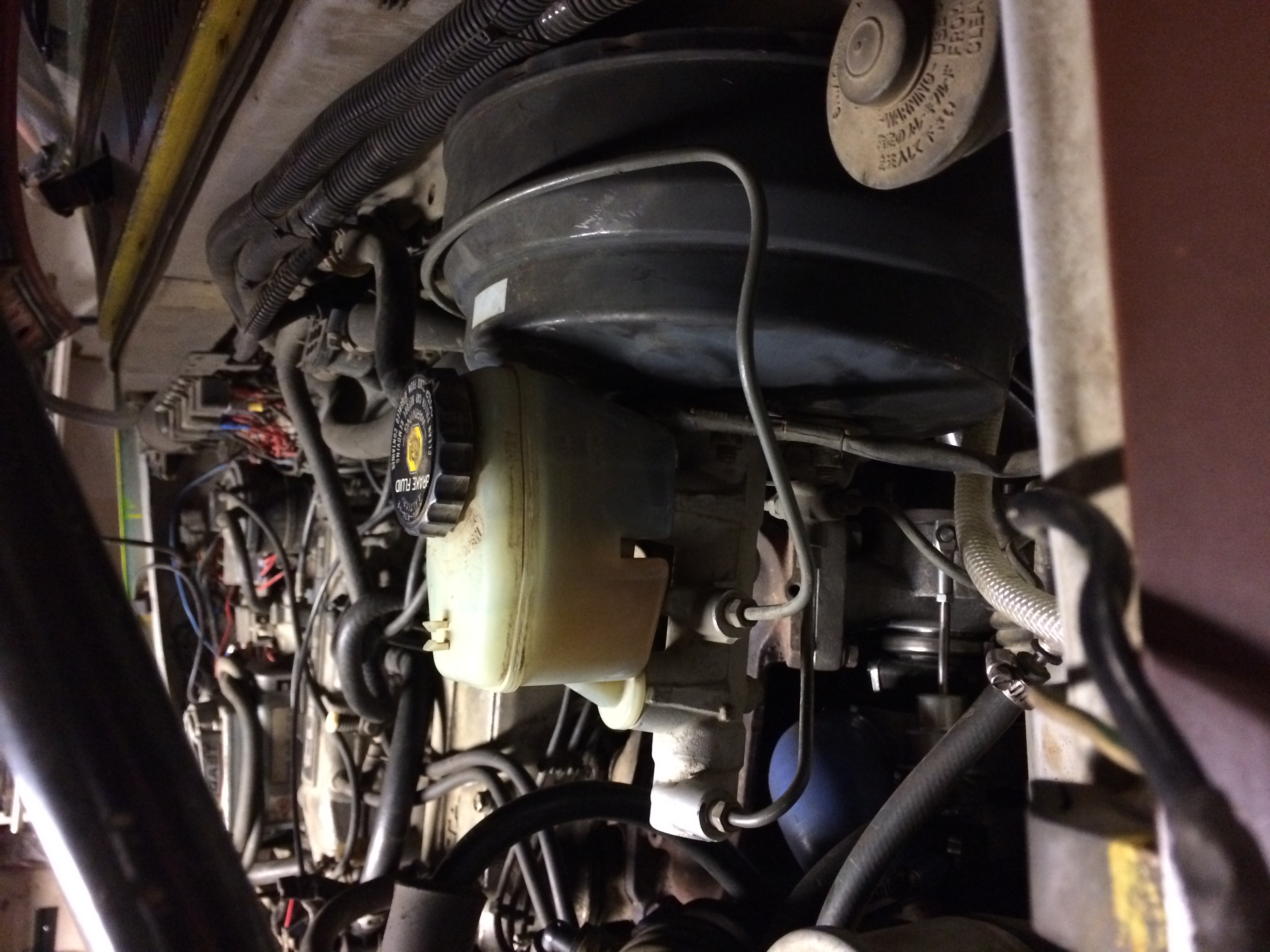

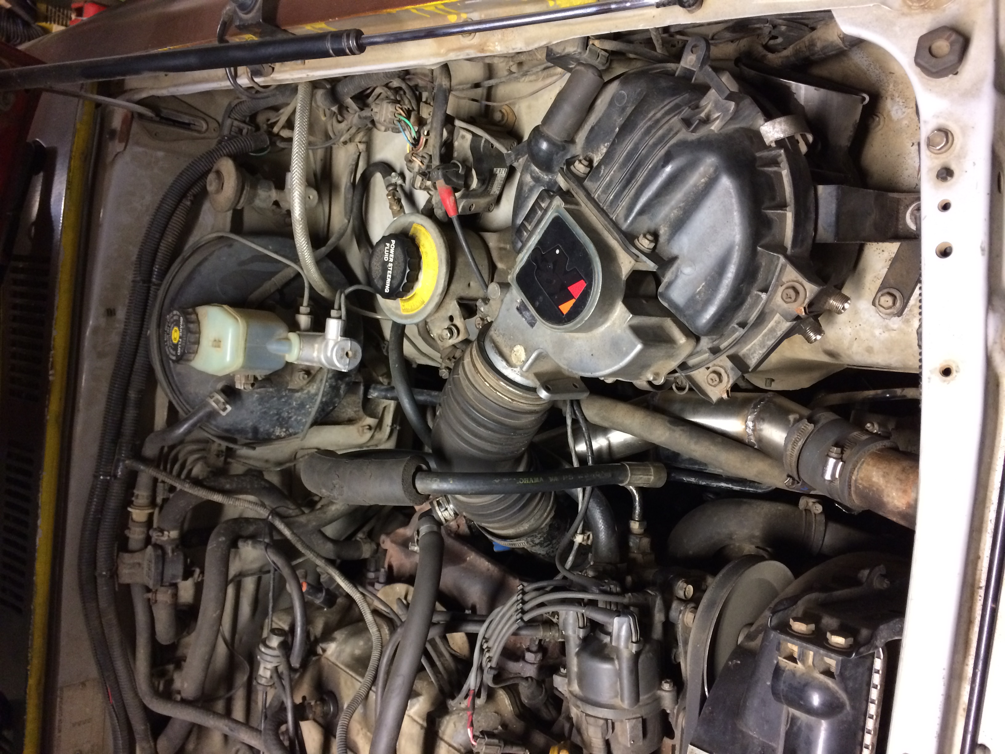

jæja það er best að koma með áframhald á þessari vitleisu,búin að setja tvöfaldan bremsuboster í hann,setja í hann loftkút og allskonar bras stefni svo á að koma í hann úrhleipibúnaði við tækifæri
- tvöfaldur boster komin í
- IMG_0968.JPG (1.09 MiB) Viewed 41020 times

Re: Skítsæll
Kemur þetta vel út að setja annan bremsubúster? Ég er með 92módel hilux á 35". Setti nýja diska, dælur og klossa en bremsurnar mættu alveg vera skarpari.....
draugsii
Re: Skítsæll
já ég finn töluverðan mun bæði fynst mér hann bremsa betur og svo er ástigið léttara
1kz-te
Kv Hilmar
1kz-te
Kv Hilmar
Re: Skítsæll
Áhugavert. Passa þeir beint í úr 4runner frá þessum tíma?
draugsii
Re: Skítsæll
já ég notaði höfuðdæluna úr mínum svo ég þurfti ekki að losa neinar lagnir bara losa hana frá bosternum og losa svo bosterinn inn í bíl
svo togar maður dæluna bara aðeins fram til að ná gamla úr og koma nýja í þetta er svona 10 til korters vinna

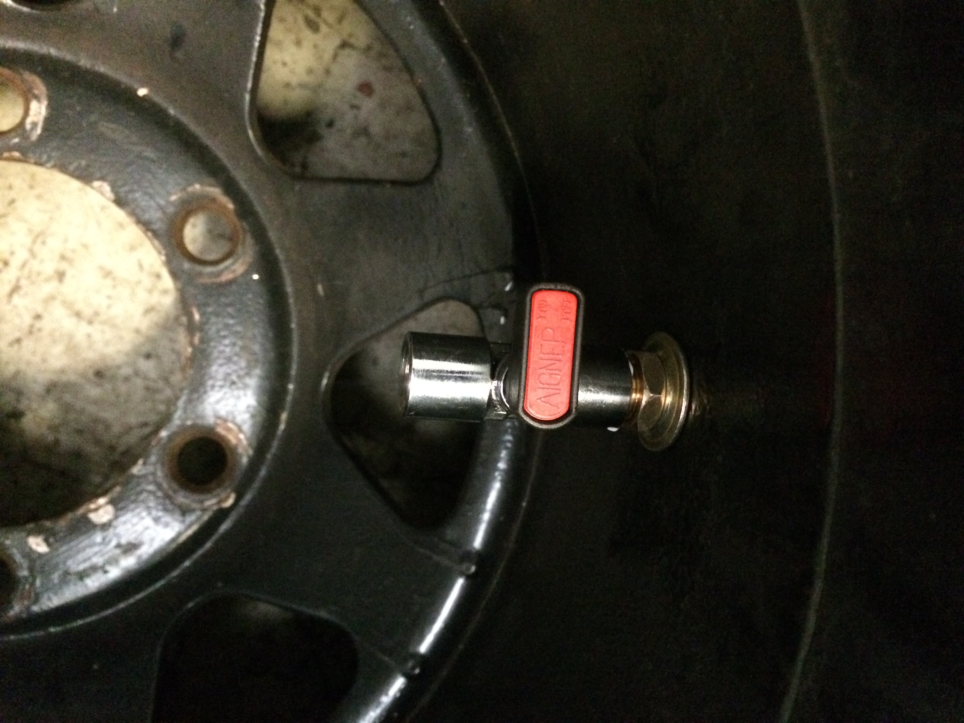

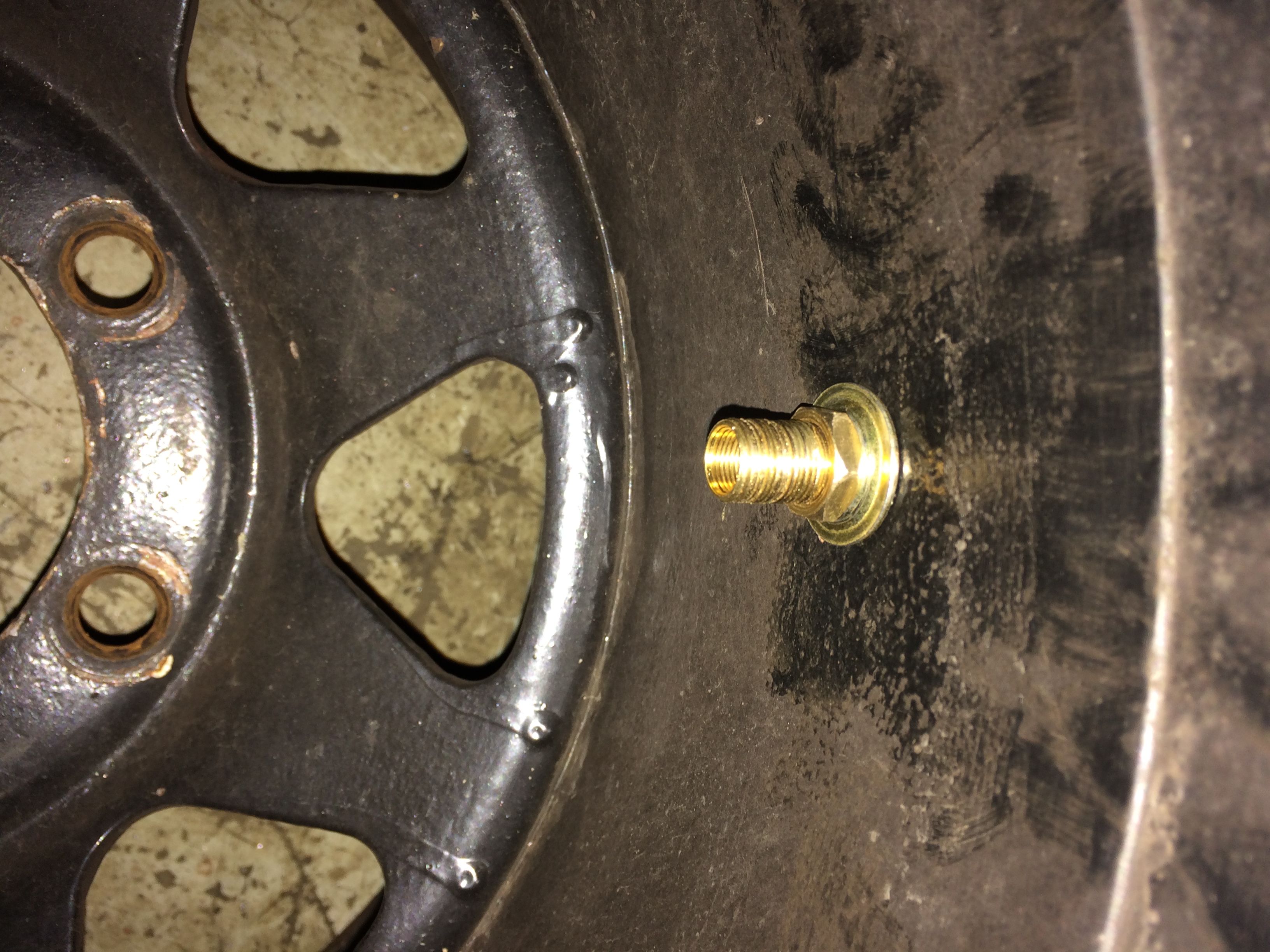

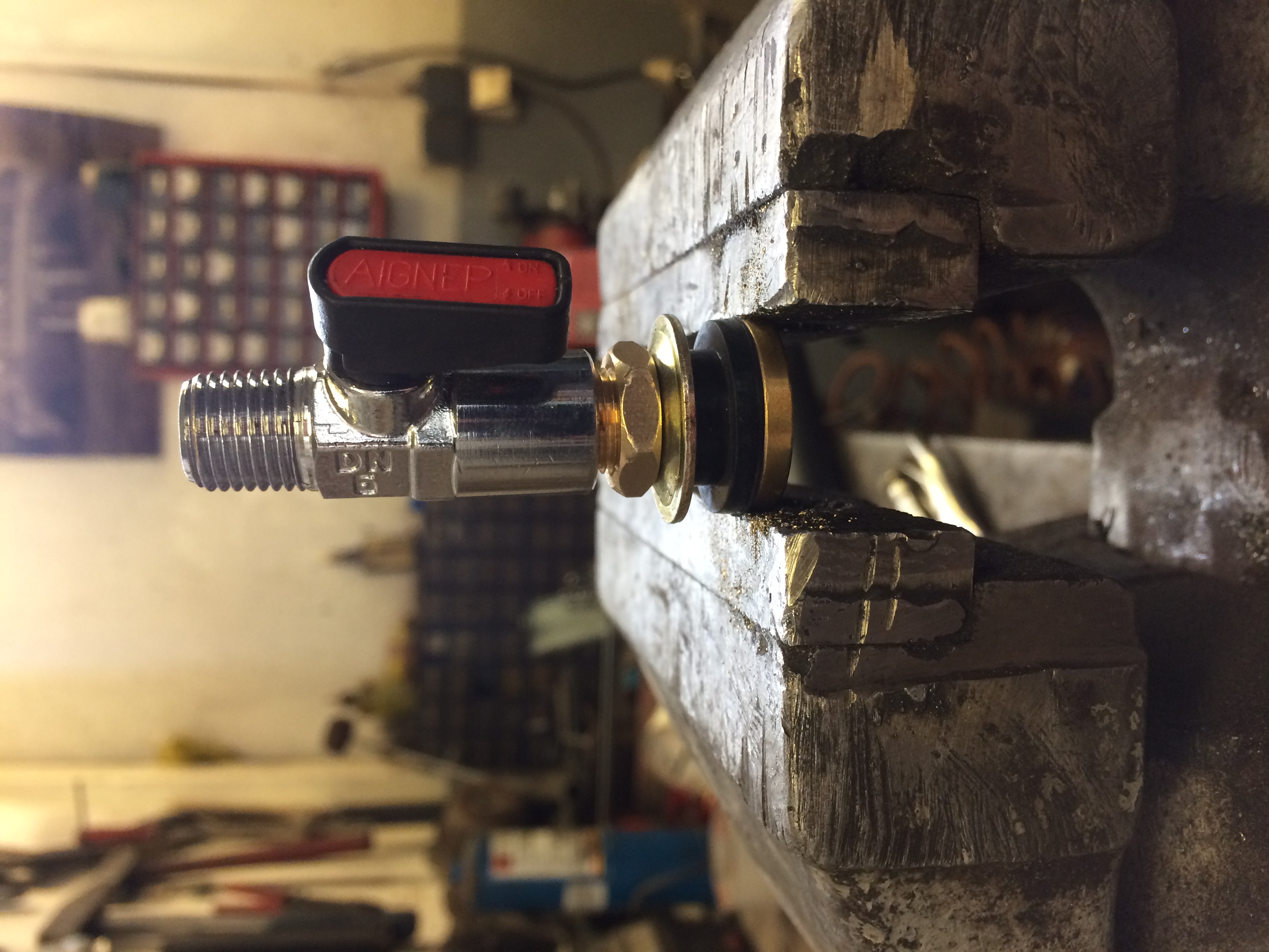

svo var ég að græja krana í felgurnar fór kanski aðeins óhefðbundna leið en ég notaði traktorsventla snittaði aðeins uppná þá með
1/2-20 snittbakka og þá gengur þetta svona ljómandi vel saman

draugsii wrote:svo eignaðist ég sjálfskiftingu sem var við 22re mótor sem mig langar að setja í hann, svona ef maður getur fundið út hvernig maður tengir rafmagnið við hana
Veistu úr hvaða árgerð sjálfskiptingin kemur? Var það 4Runner eða eitthvað annað?

Re: Skítsæll
draugsii wrote:Smá uppfærsla er búin að vera að vesenast með hægaganginn þegar hann er kaldur
hann gékk bara á sirka 500 sn kaldur en fór í 750 heitur og það var hugsað spáð og spegulerað og uppgötvað að loki sem stýrir loftflæði framhjá trottle boddy var ónýtur og þar sem herra toyota er hættur að framleiða þessa loka eftir því sem ég kemst næst þá var farinn sú leið að græja handvirkan loka
þú verður að setja nýjann svona loka.
þessi steppermótor á að stjórna lausagangi og um leið og þú snertir gjöfina þá á hann að loka alveg fyrir.
Ef þú ert með barka á þessu þá er gangurinn alltaf vitlaus á snúning og eyðslan verður töluverð.
þessi loki þarf semsagt að vera og hann þarf að vera í lagi.
