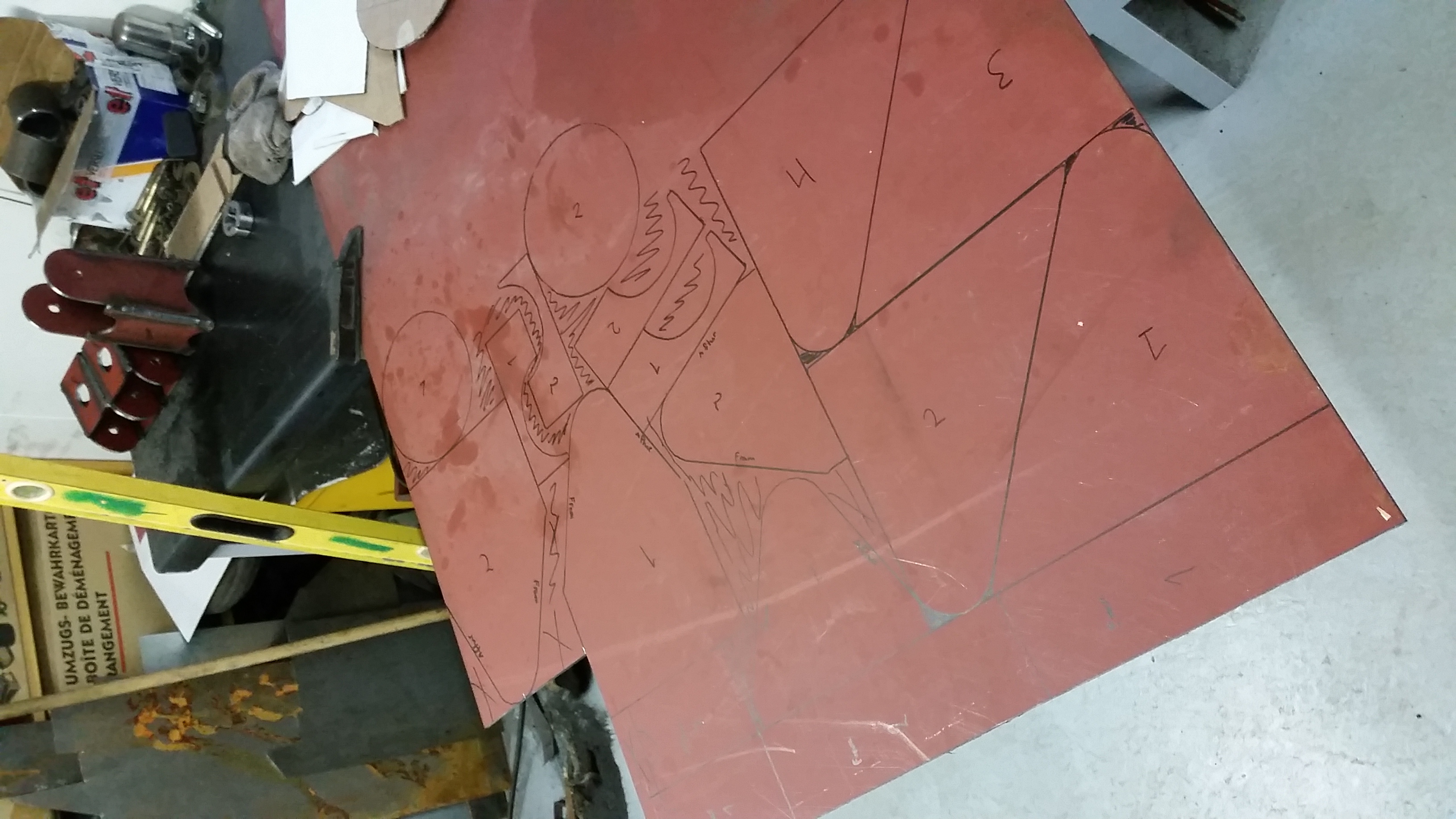

- Mjakast
- 20161218_183636.jpg (1.4 MiB) Viewed 8137 times
- Gat ekki ákveðið mig með stífu halla þannig að efri verður stillanleg.
- 20161218_175956.jpg (1.72 MiB) Viewed 8137 times
- Útskurðurinn
- 20161210_112222.jpg (1.5 MiB) Viewed 8137 times
- Svona fékk ég fullkomið snið...
- 20161218_143452.jpg (1.66 MiB) Viewed 8137 times
- Uppstilling á stýfum fyrir suðu
- 20161214_222146.jpg (1.78 MiB) Viewed 8137 times
- Svona líta turnarnir út sem fara á hásinguna
- 20161210_112251.jpg (1.54 MiB) Viewed 8137 times

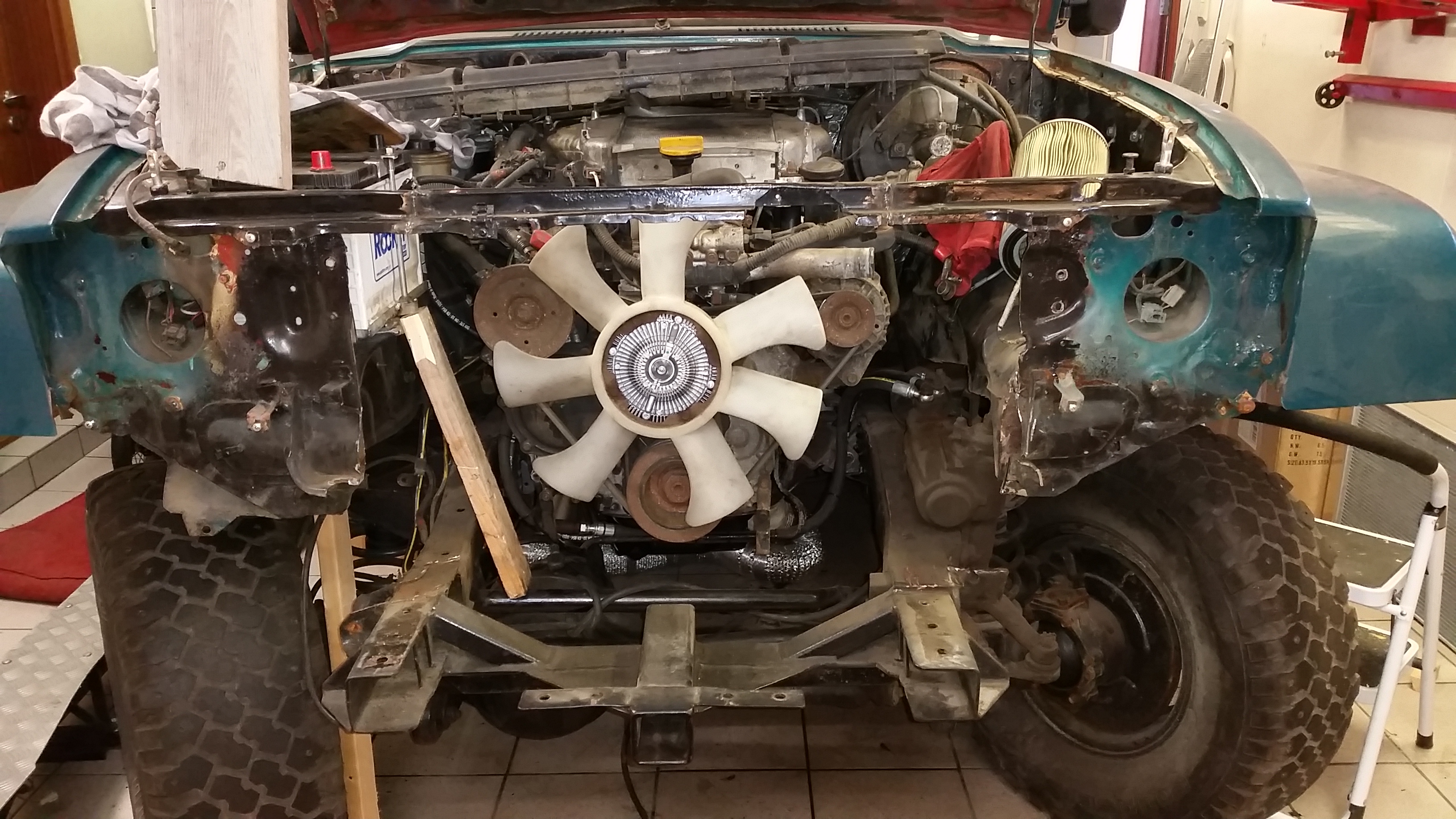

Gróf upp nokkrar myndir úr dropboxinu og af fésinu svona til dægrastyttingar
- Hèrna er svo lookið seinasta vetur
- FB_IMG_1482354308745.jpg (59.49 KiB) Viewed 8016 times
- Smá breytting á gólfinu
- 2015-09-16 17.51.29.jpg (1.77 MiB) Viewed 8016 times
- Þurfti að færa og endursmíða fremstu bodyfestingarnar
- 2015-11-25 22.08.29.jpg (1.91 MiB) Viewed 8016 times
- Kemst bara ekki stærri
- 2015-10-17 22.10.55.jpg (1.69 MiB) Viewed 8016 times
- Þarna var ég að rýma til fyrir vatnskassan...
- 2015-10-17 11.01.32.jpg (1.89 MiB) Viewed 8016 times
