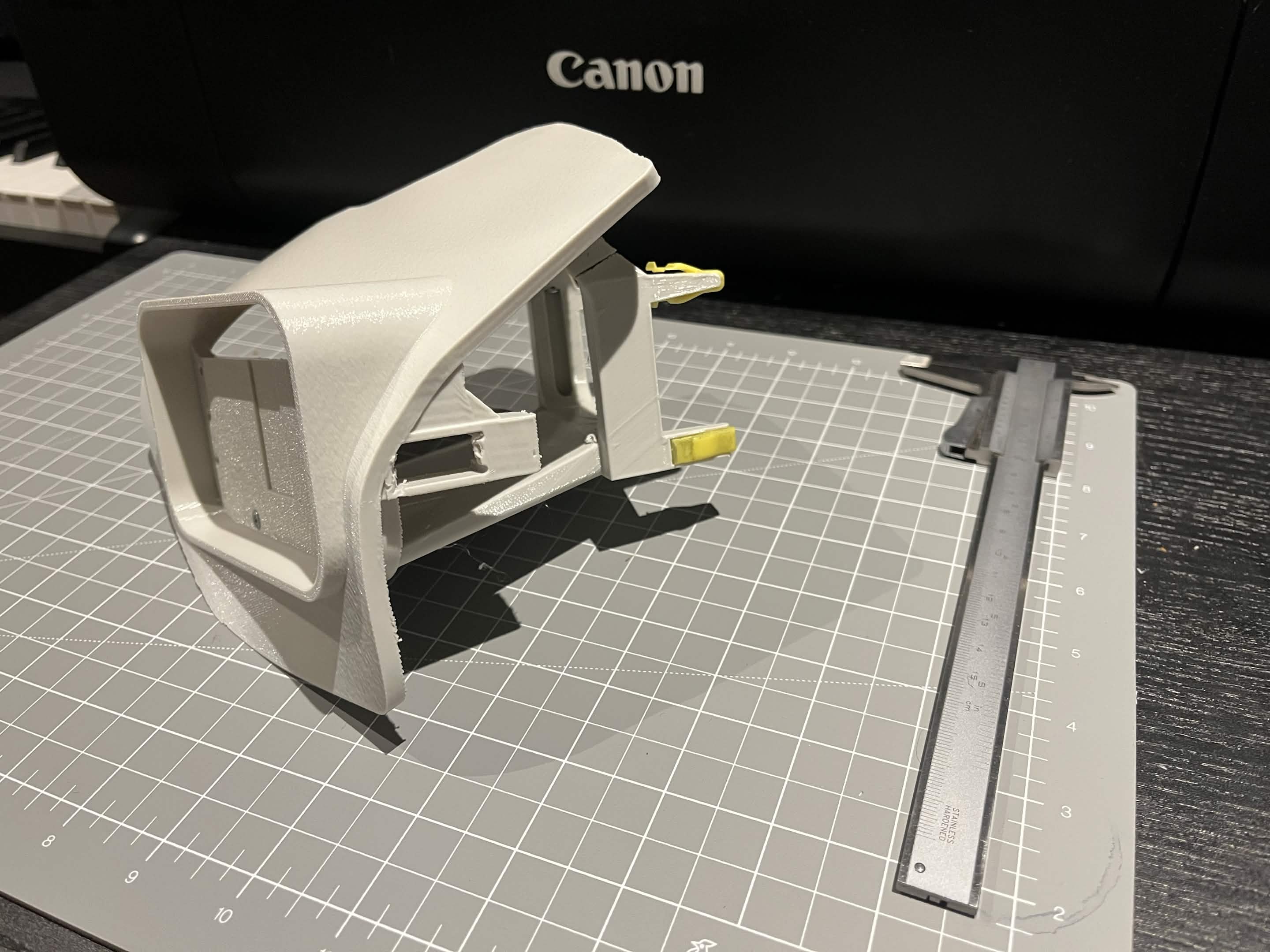

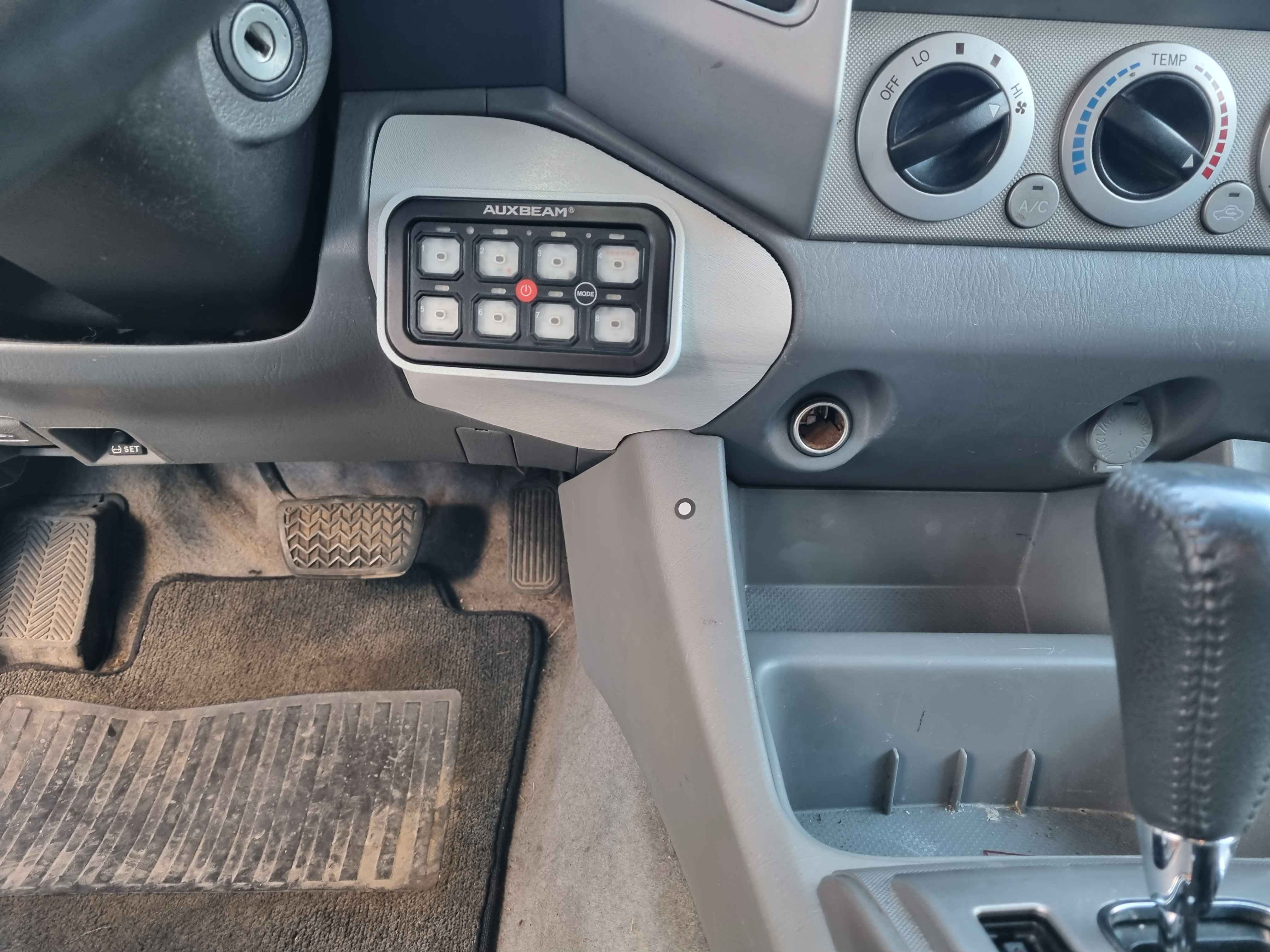

Ég kemst ekki með í stórferð, enda bíllinn langt á eftir áættlun þannig að það var eitthvað potað í smotterý, uppfærði auxbeam brakkettið og er að verða helvíti ánægður með það, en tókst ekki allveg að hitta á rétta gráa litin, en þetta venst þó, reikna samt með að ég haldi áfram að reina að finna samsvarandi gráan lit.
Næst er bara að reyna að finna leið til að herma eftir auxbeam límmiðunum til að græja á þetta, en ég var ekki allveg ánægður með neitt af þessum límmiðum sem fylgdu með.

Flott þetta, gott að vita af .stl skránum ef maður ætlar að setja eitthvað þarna.

Ég get látið þig fá .obj (mesh skrárnar frá 3d-skönnuninni) eða .3mf fusion skránna ef þú vilt dunda við að hanna þína eigin útfærslu eða setja eitthvað annað í þetta hólf - spjallið leyfir ekki að setja inn .obj skrár

jongud wrote:Flott þetta, gott að vita af .stl skránum ef maður ætlar að setja eitthvað þarna.
Sjálfum finnst mér fínt að vera með ABS kerfið virkt, það virkar fínt með 40 tommu dekkjum, en portal-hásingar eru kannski fullmikið bras.
í sjálfusér er þetta ekkert mál þar, það er nýr tónhringur í portölunum og það fylgdu með framlengingar á ABS snúruna.
