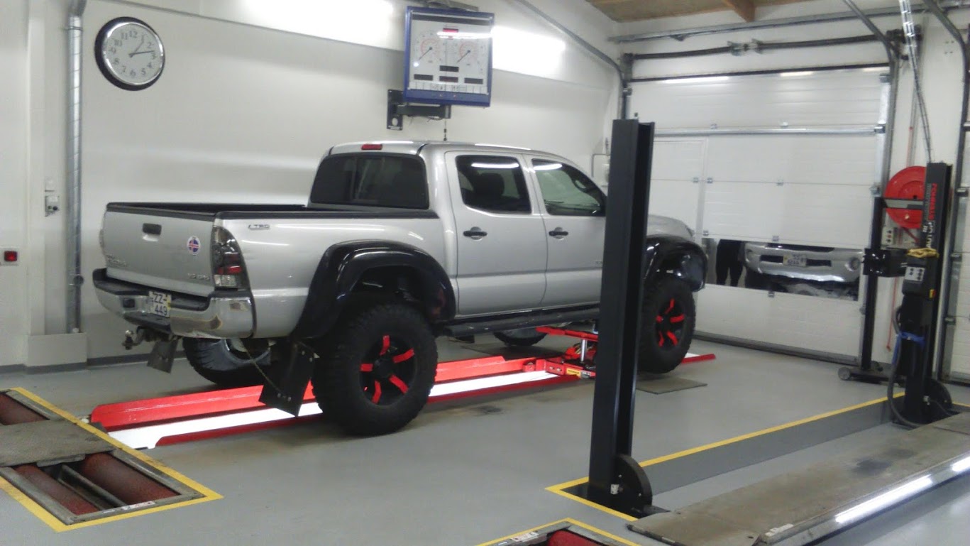

Ég fór með jeppann í hjólastillingu, og það uppgötvaðist hjá ArcticTrucks að það var bara venjulegur 8.8 bolti í neðri fóðringunni á öðrum gormaturninum, þ.e. boltanum sem festir neðri hlutan við neðri spyrnuna.
Eins gott að hafa fagmenn í þessu sem taka eftir svona.
Hins vegar virðist Covid vera enn að hrekkja mann, það tók tvær vikur aukalega að fá allt sem til þurfti til að hjólastilla.

Stór dagur í dag. Sérskoðun hjá Betri skoðun í Hafnarfirði.
Fékk 2021 miða. En smá hnipp vegna handbremsu (sjálfskipur bíll ! ) og aðeins of hátt lýsandi framljósa.
Ákvað í leiðinni að koma við á dekkjaverkstæðinu hjá ArcticTrucks af því að skjálfti í stýrinu hafði ekki lagast með nýjum spyrnum og hjólastillingu.
Þess vegna á maður að láta fagmenn sem eru vanir stórum dekkjum um allt yfir 33 tommum!
Eitt dekk var með allt of mikið blý og annað er líklega vírslitið. En þetta eru alger bráðabirgða/útsöludekk.
En þrátt fyrir að þeir hafi eiginlega gefist upp á einu dekki er enginn skjálfti lengur sem maður finnur fyrir.

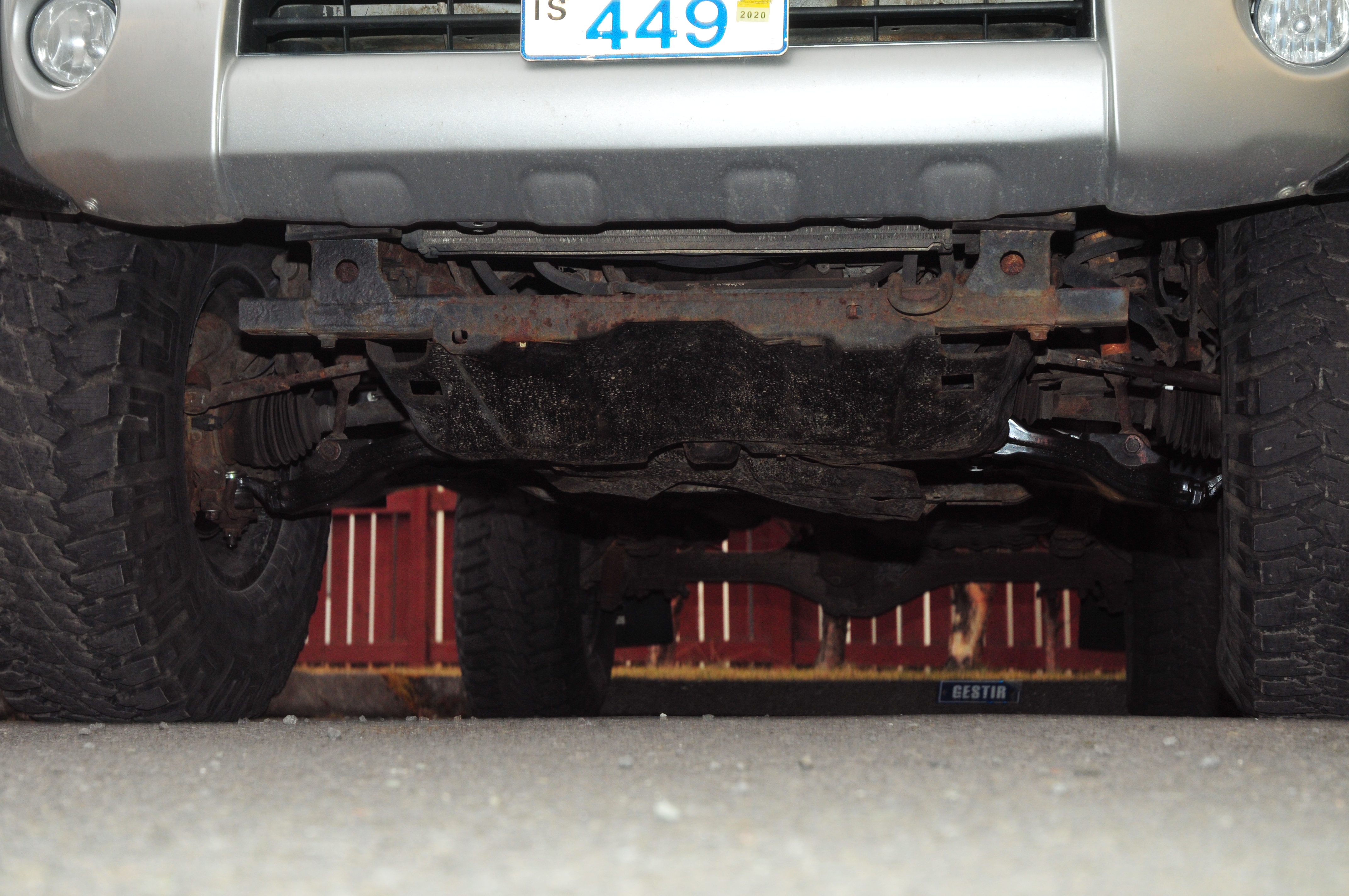

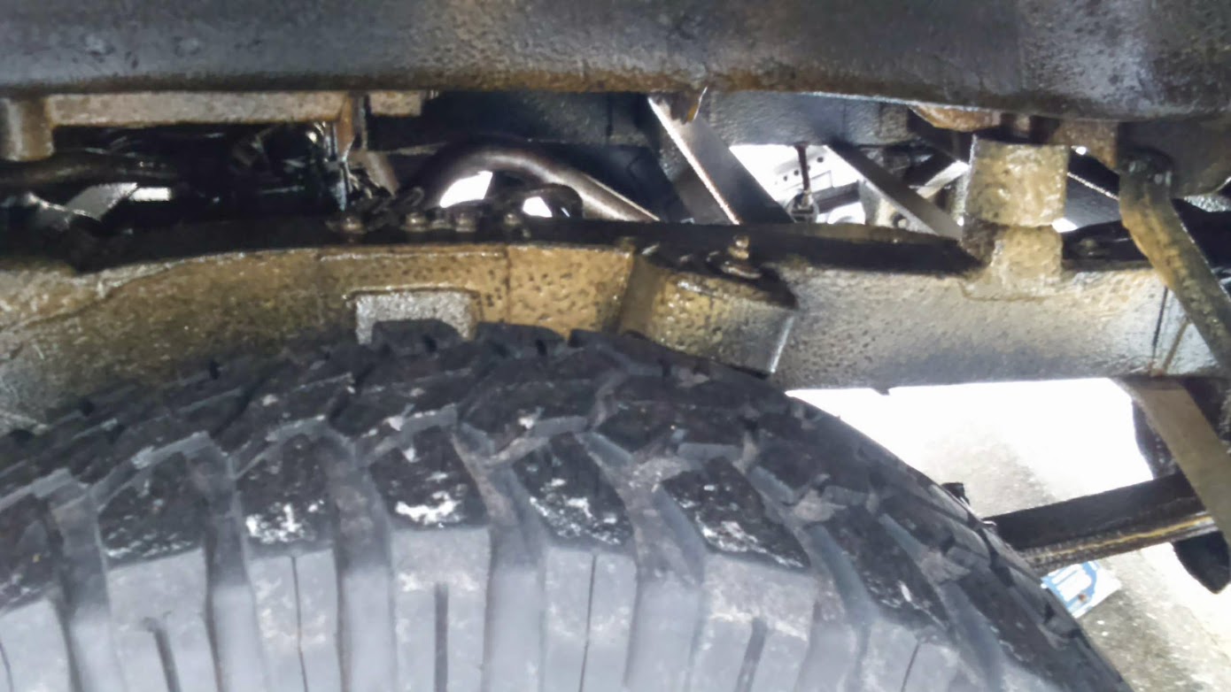

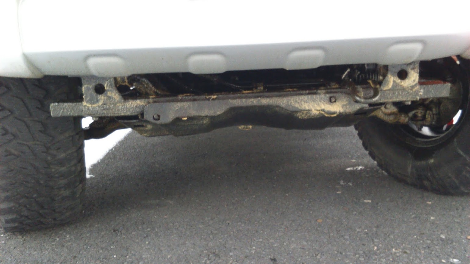

Það er ekki verið að spara feitina þegar maður lætur ryðverja hjá Classic Garage.
En það er um að gera að hafa þetta almennilegt. Önnur tacoma er nýkomin út hjá þeim og það var jafnmikil vinna við hana og mína.
Ég sætti mig alveg við að það verði keimur eins og af blautri kindahjörð næstu vikurnar ef hann ryðgar minna.

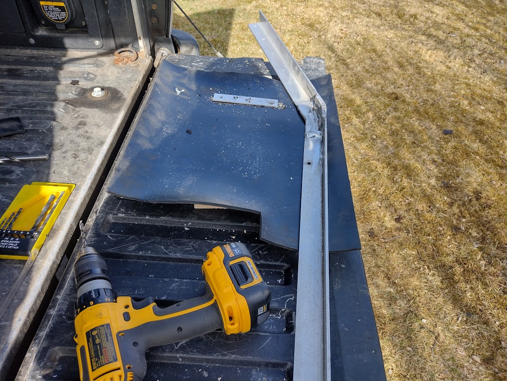

Fínt veður til að vinna úti á hlaði á mánudag og í dag.

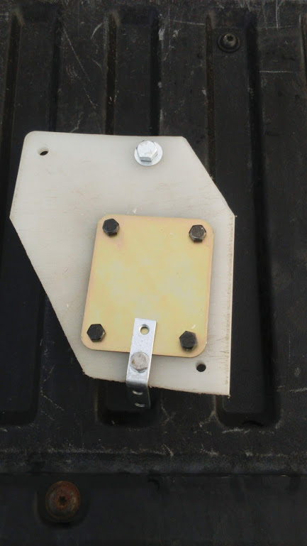

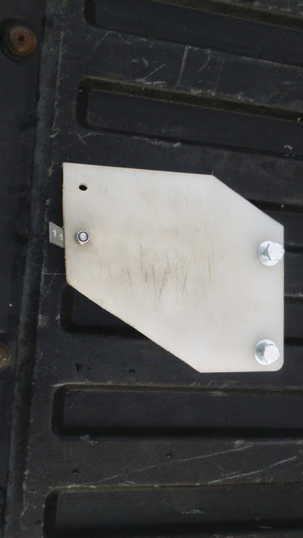

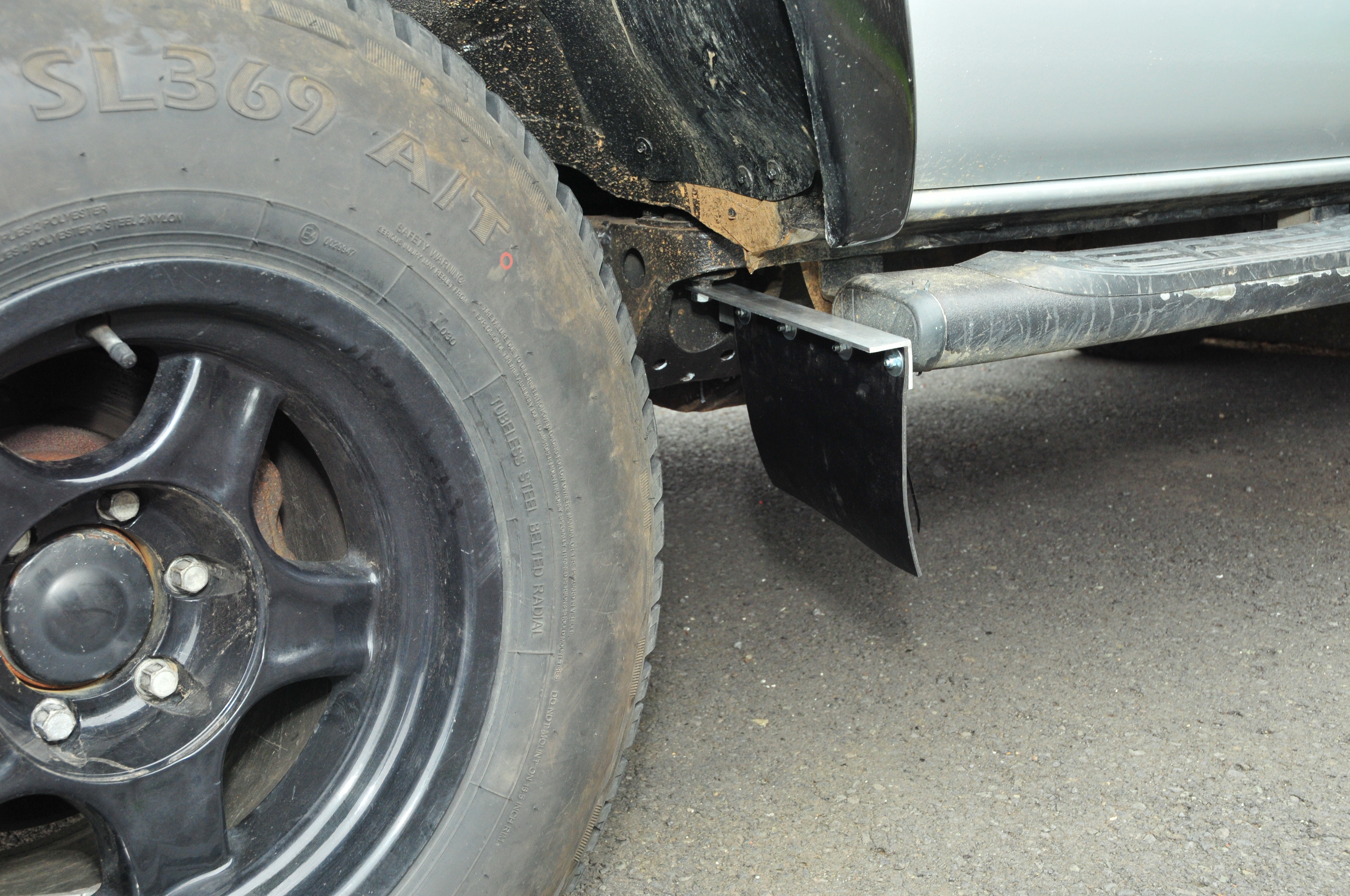

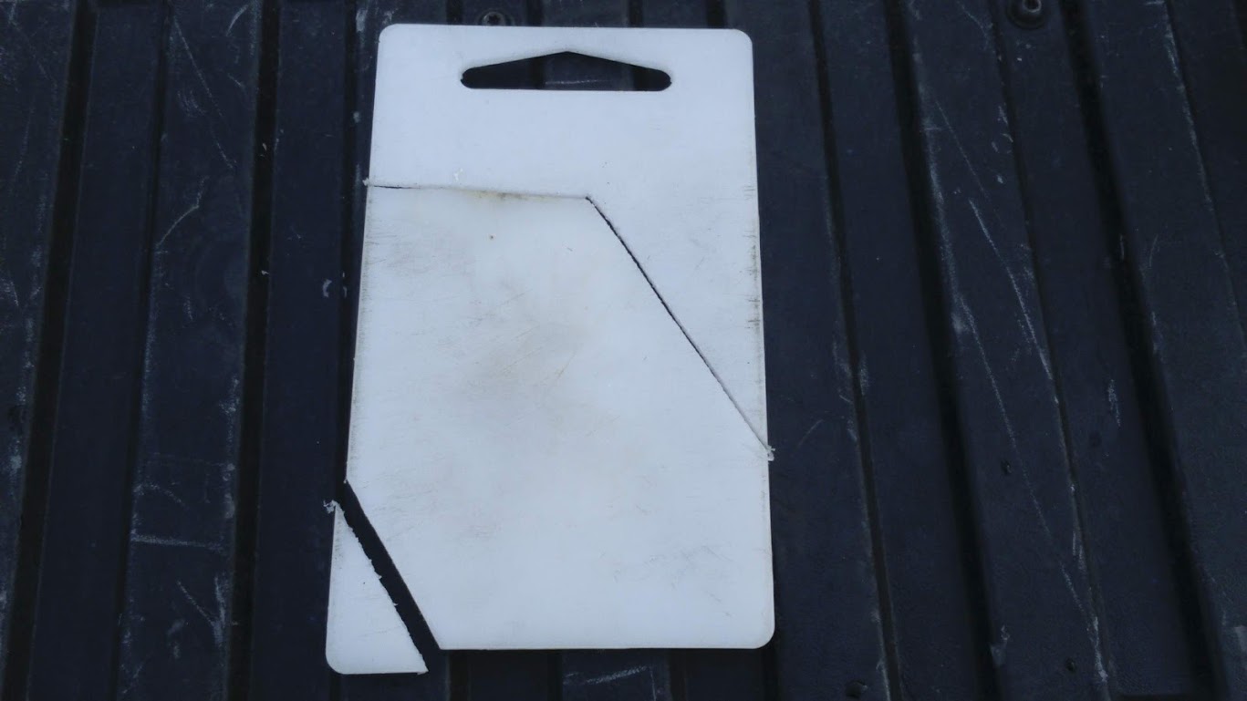

Ég fann ljótt skurðarbretti í eldhúsinu sem ég endurnýjaði og ákvað að nota það gamla.
Endurvinnsla dauðans!
Prófaði að frysta plastið fyrst, og það virtist ekki verða neitt stökkt við -20°C

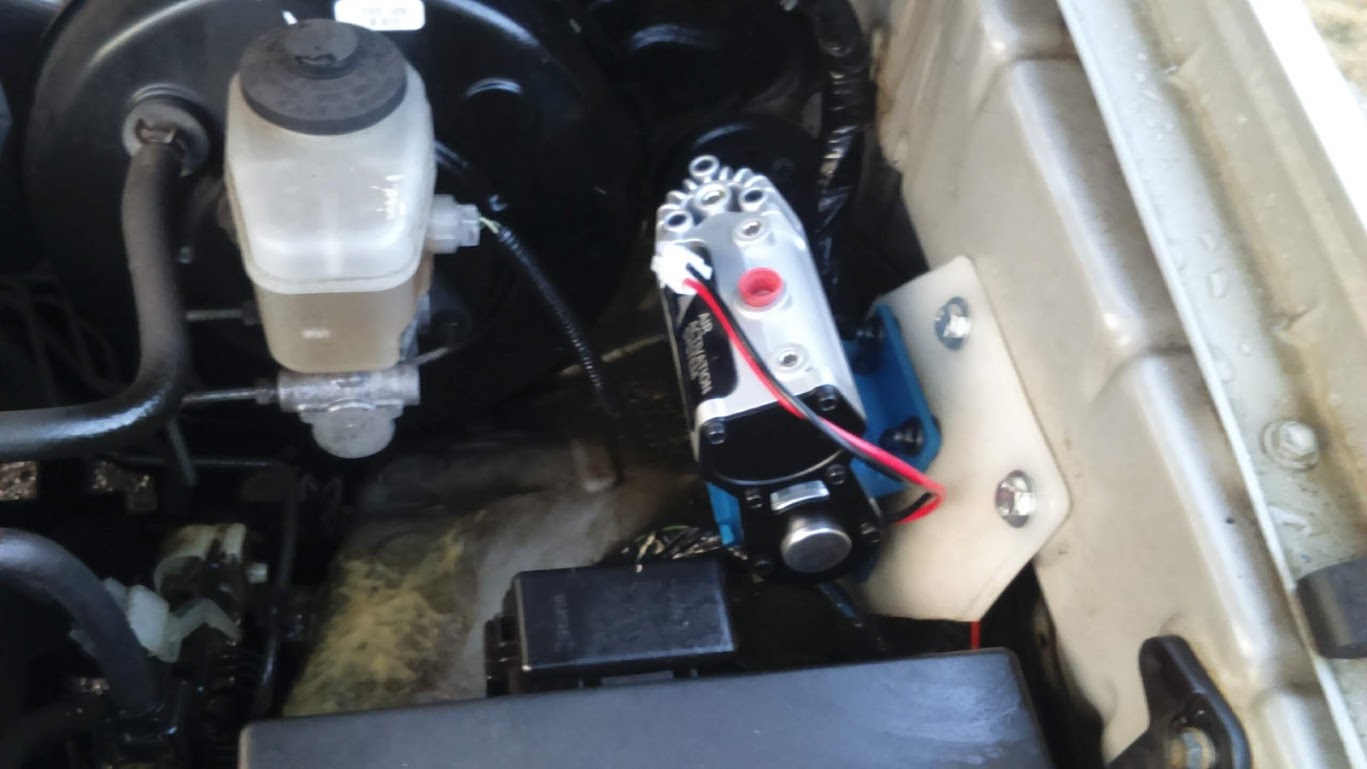

Festing að neðan tilbúin
Þarna var dælan aðeins of neðarlega
Vildi passa að dælan myndi ekki víbra utan í raflögnum.
Komin í
Næsta skref er raflagnirnar að þessu.

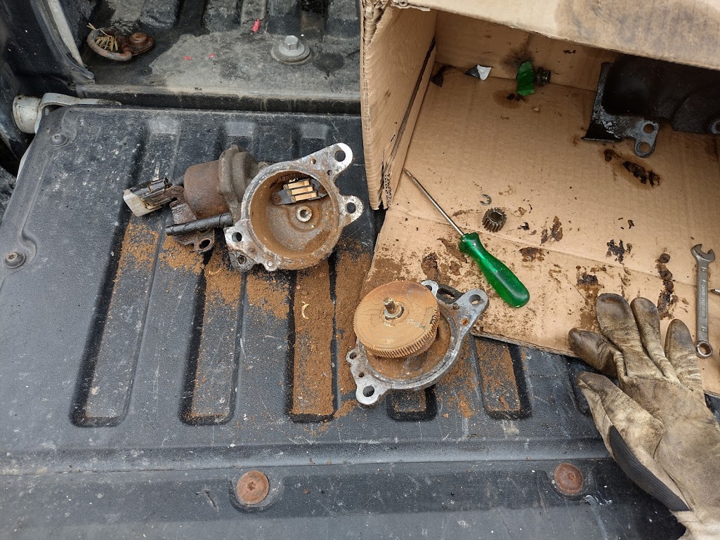

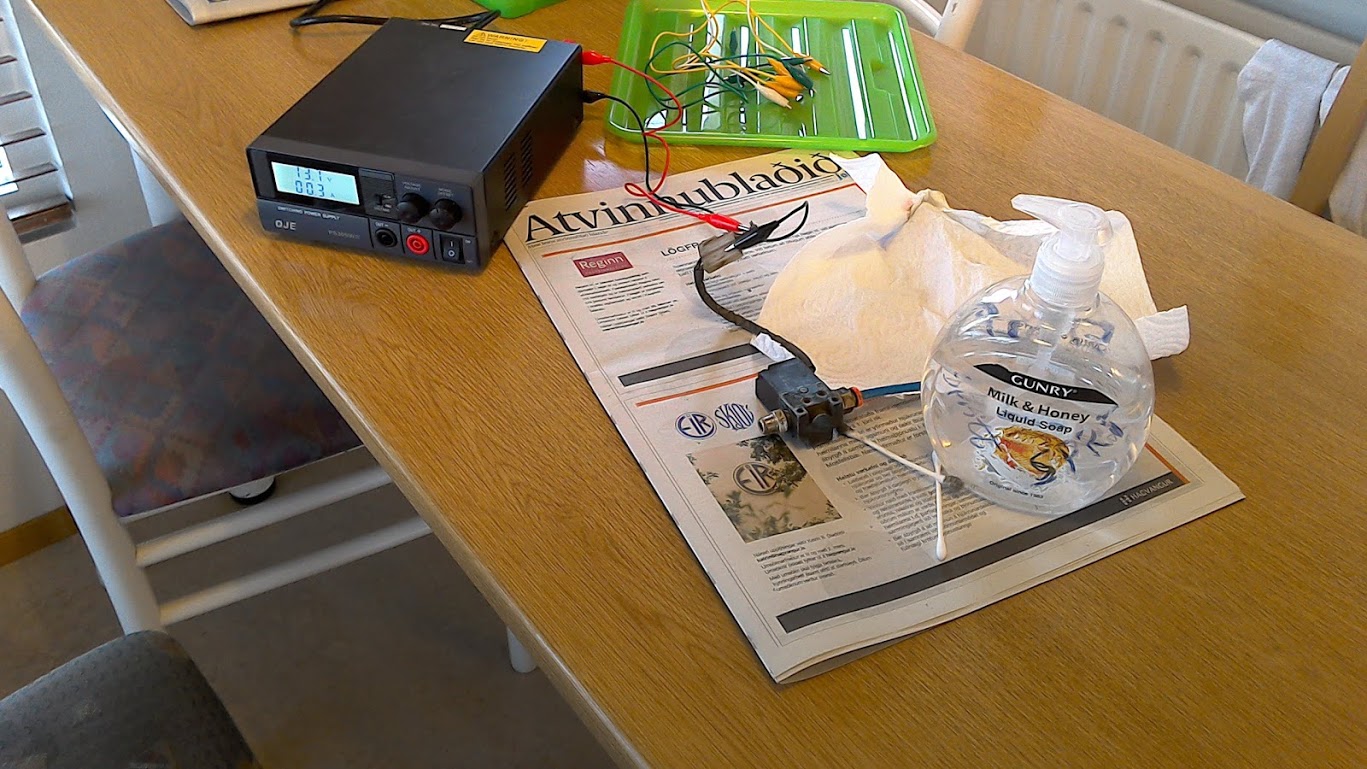

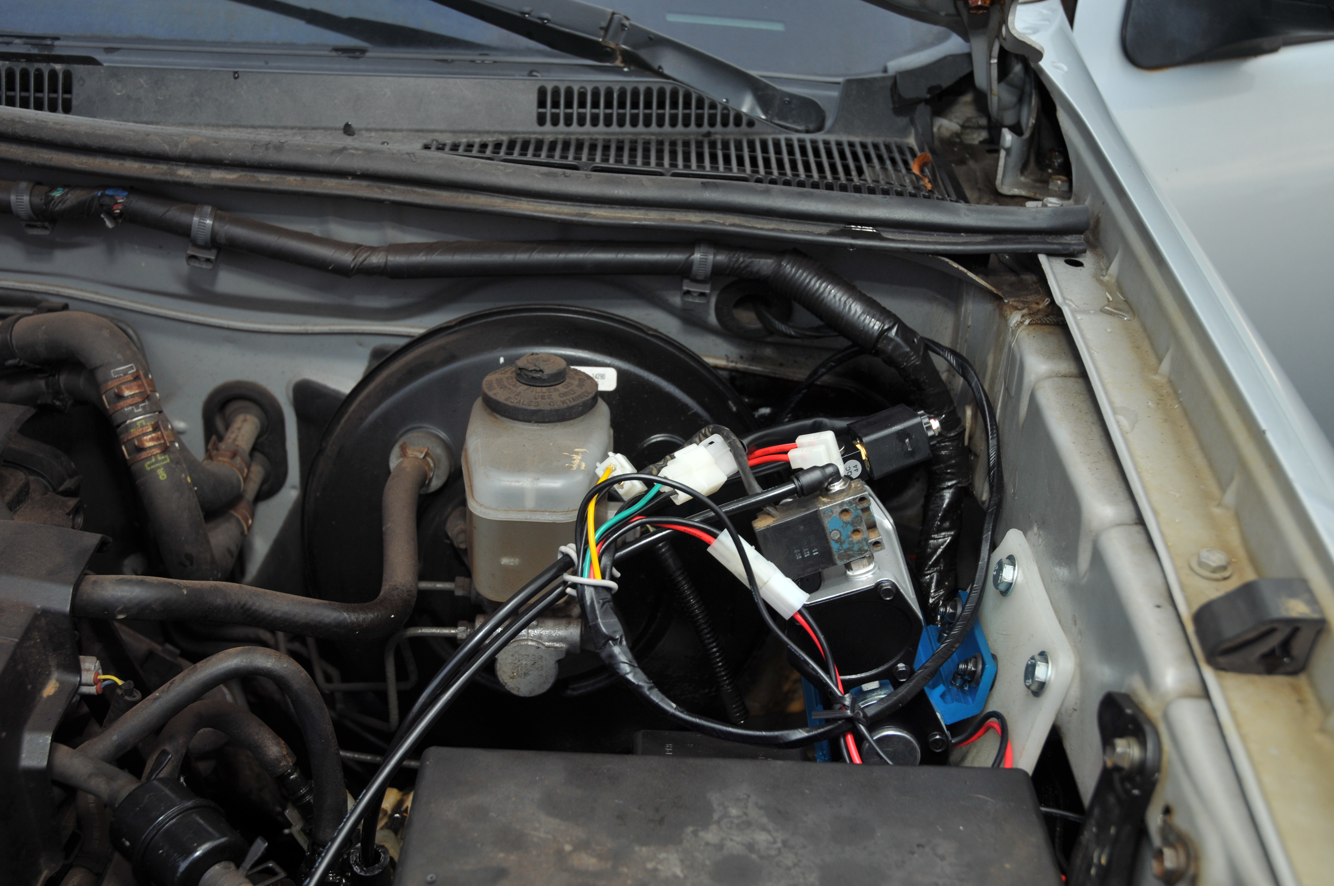

Mundi skyndilega eftir því að ég átti segulloka ofan í kassa. Eftir hreinsun og prófun kom í ljós að hann virkar.

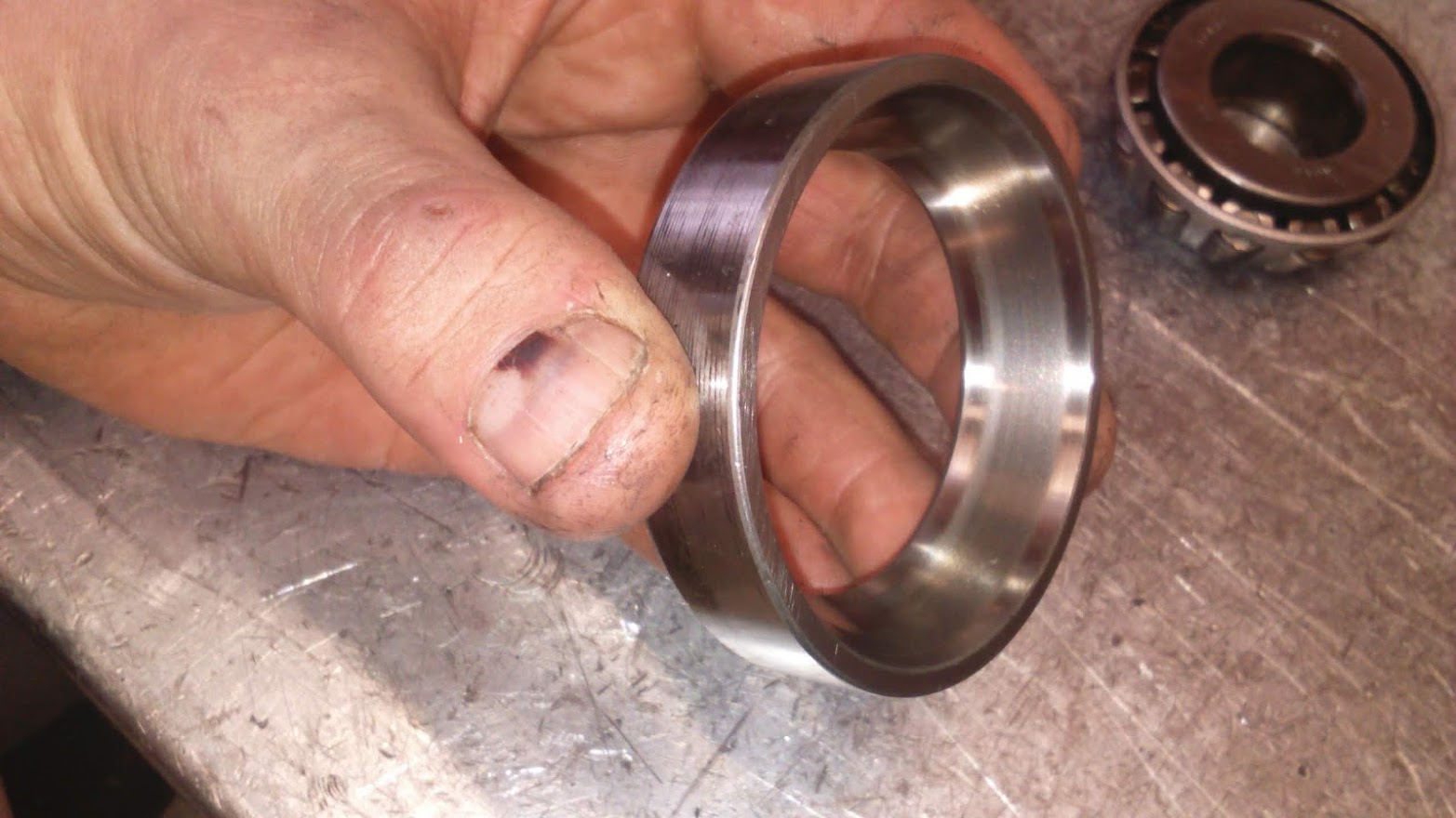

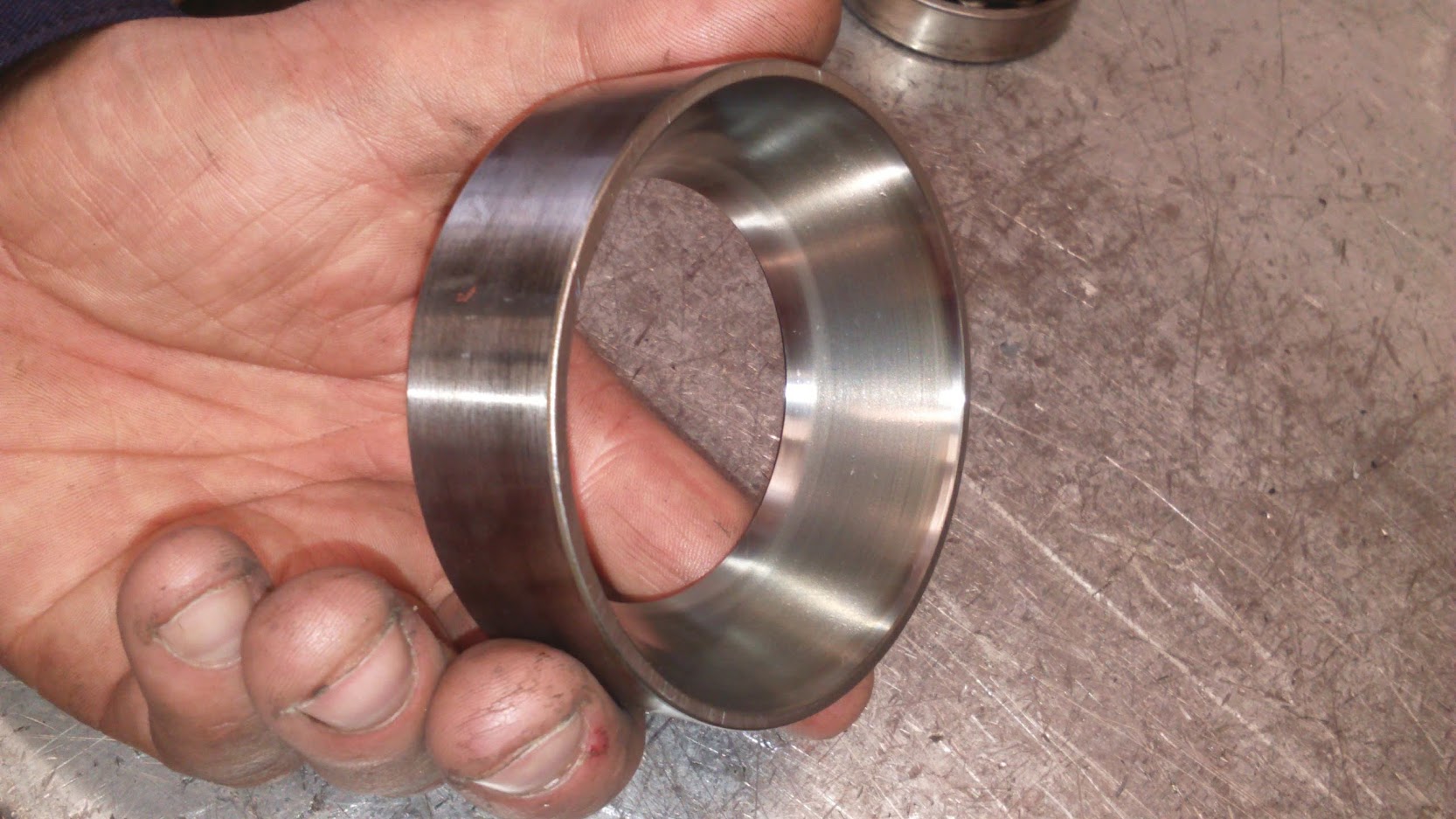

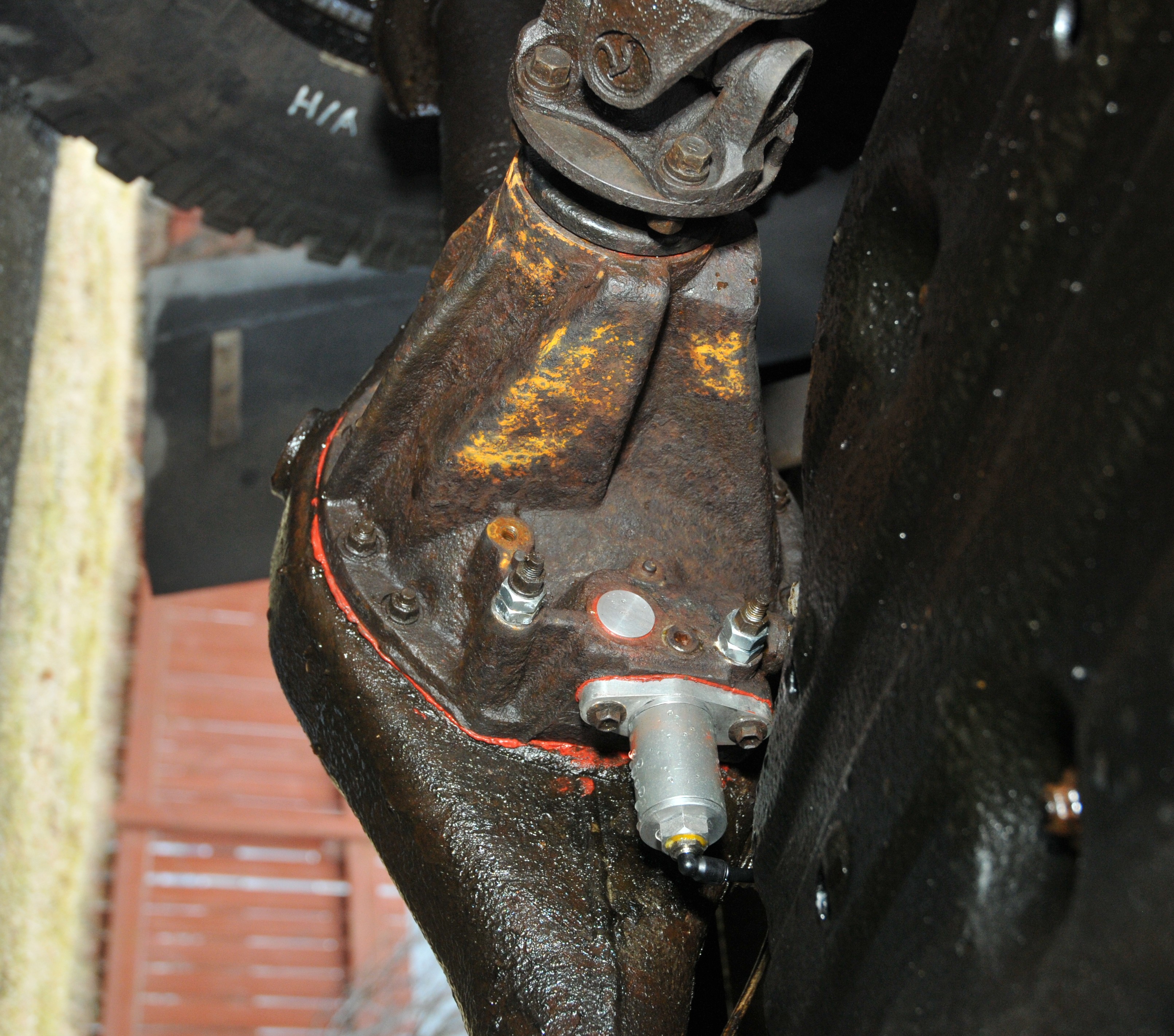

Það þótti vissara að skipta um legur í afturdrifinu þegar nýja hlutfallið fór í, Það var farið á sjá á pinjónslegunum.

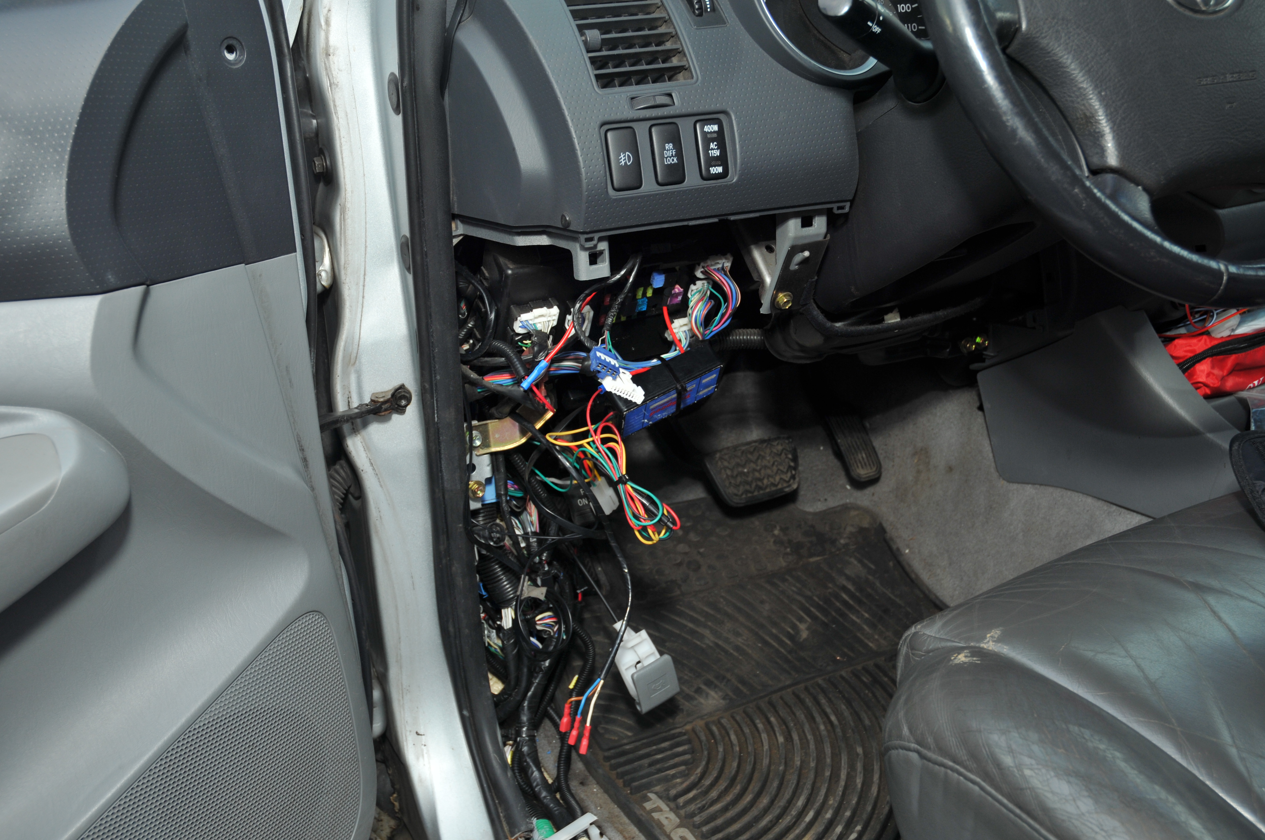

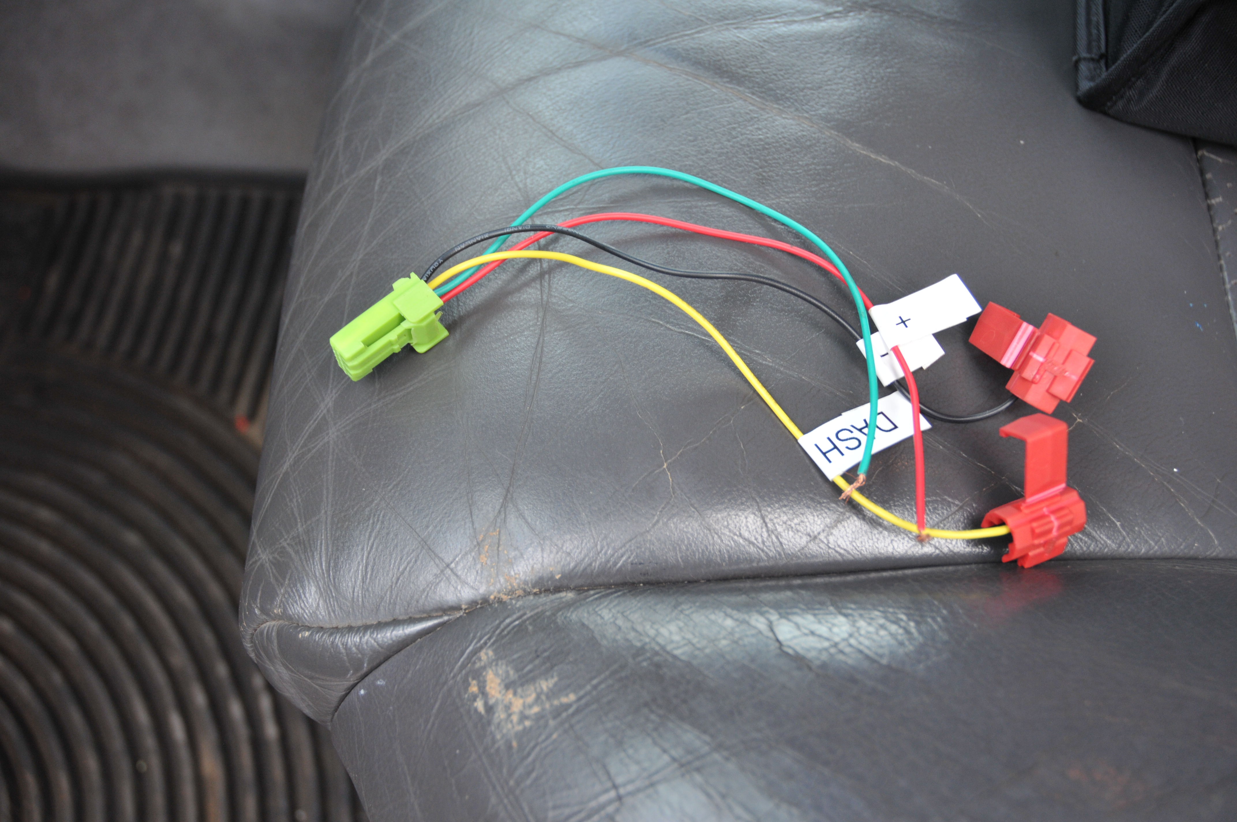

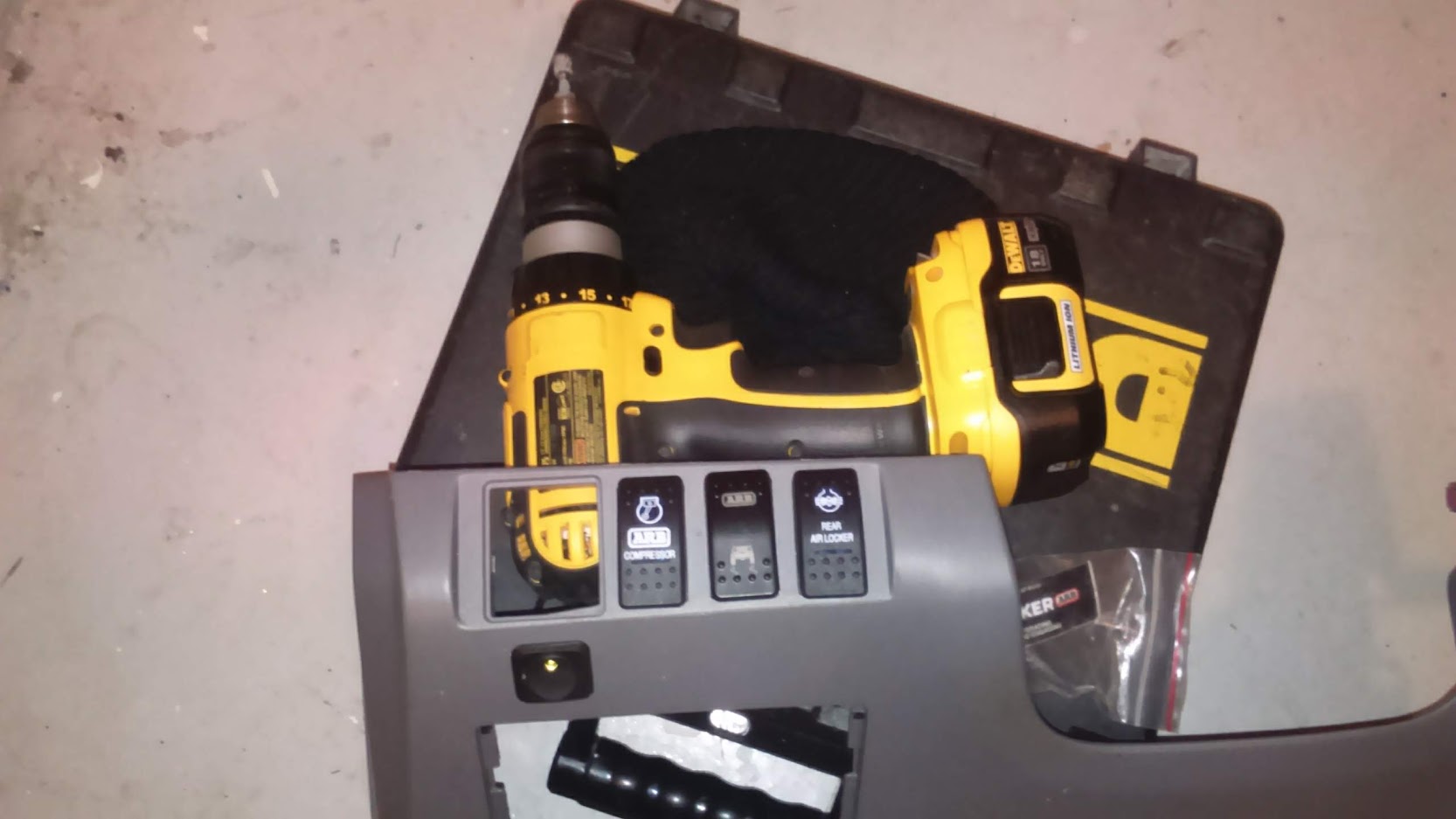

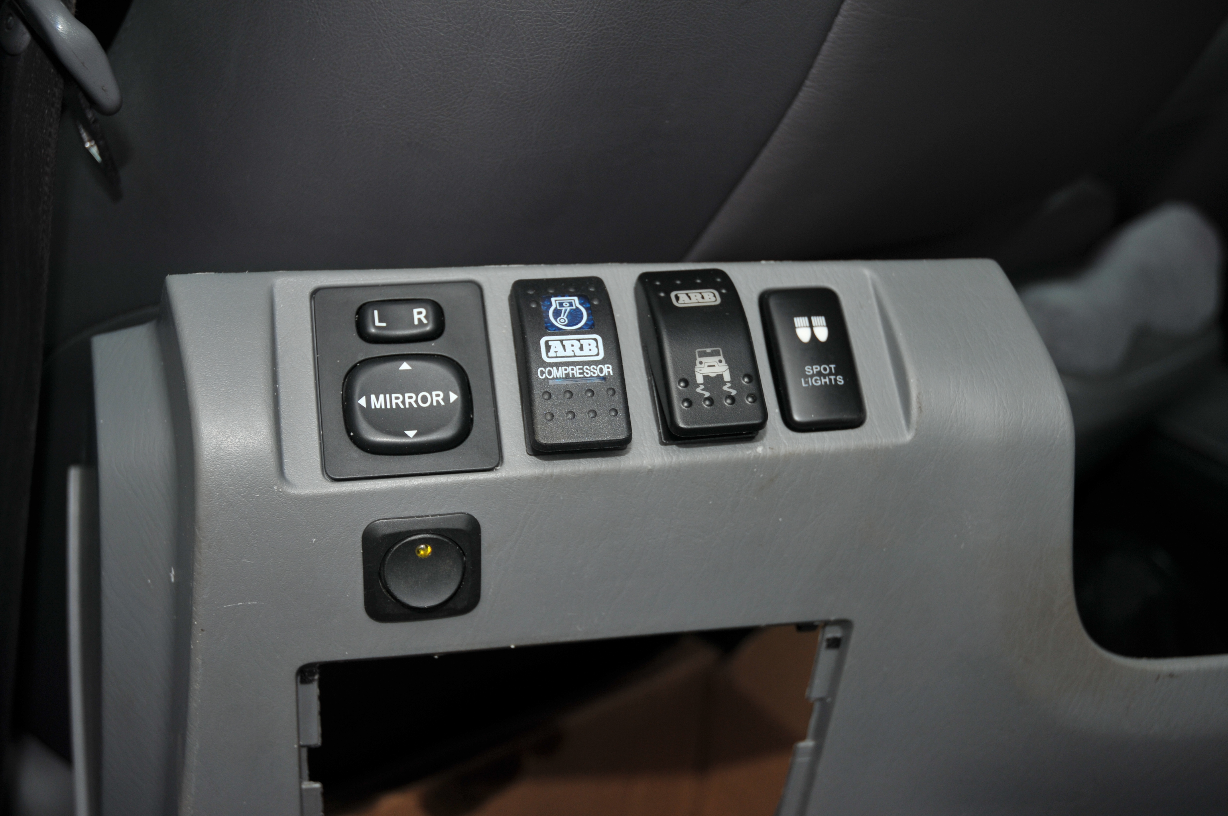

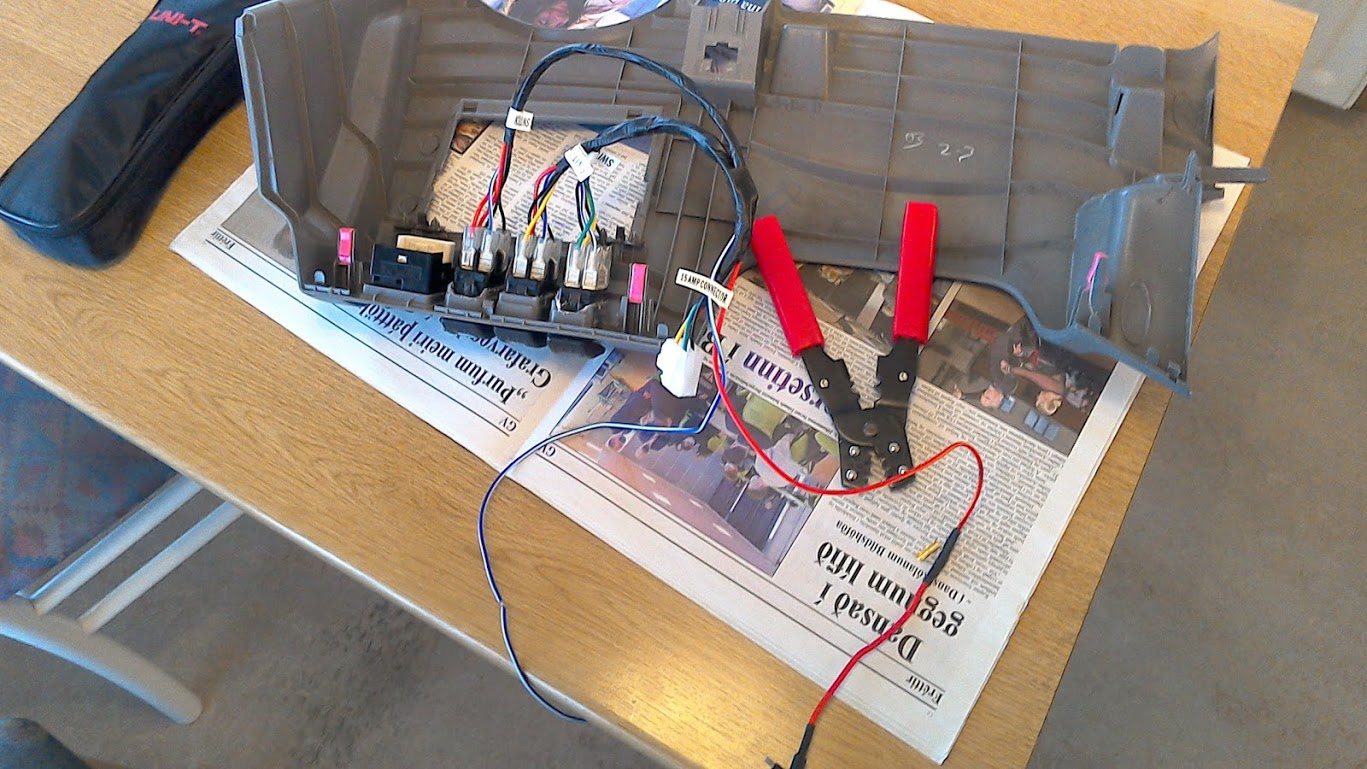

Jæja, loksins hægt að byrja að vinna í honum aftur.

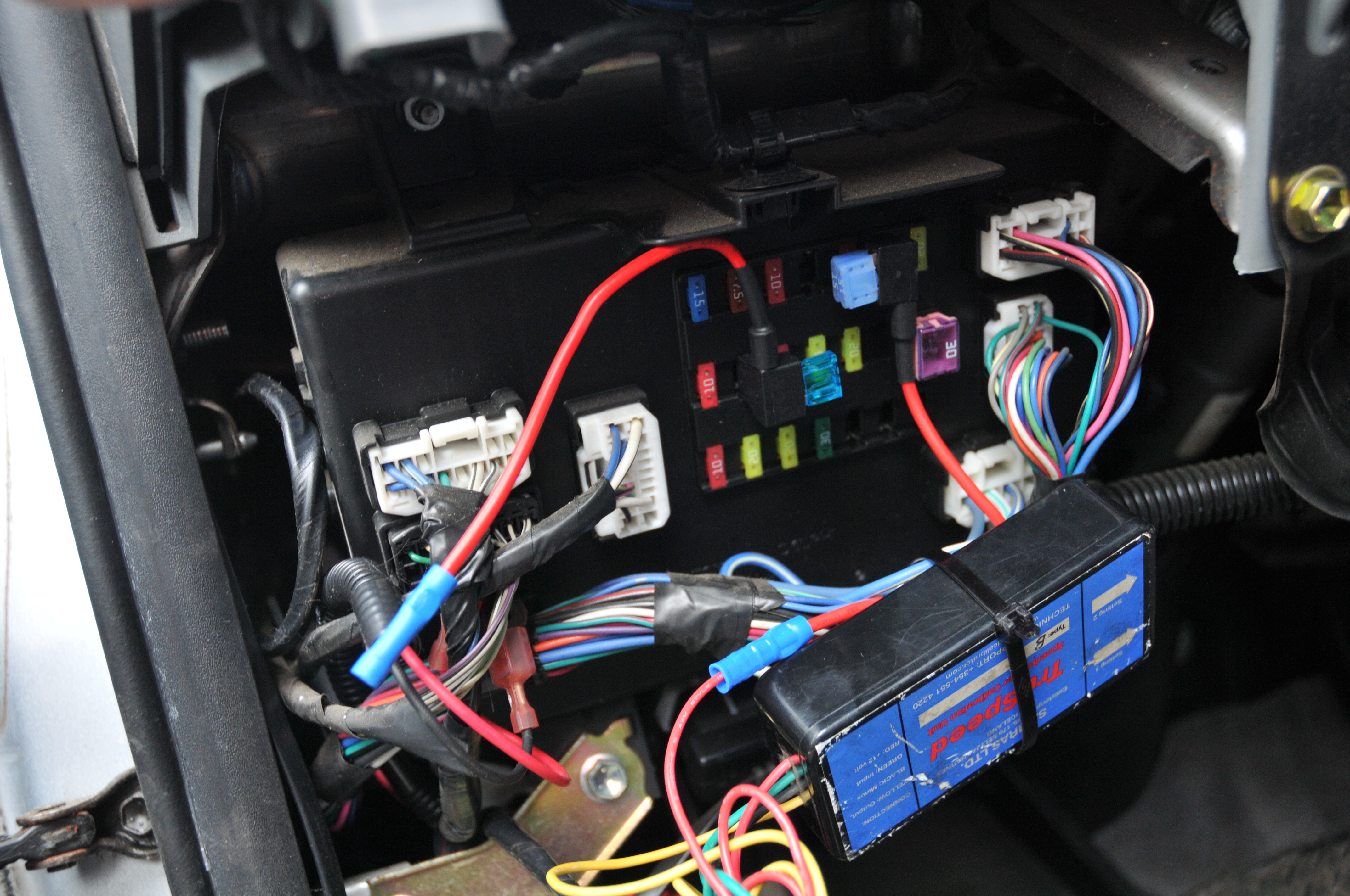

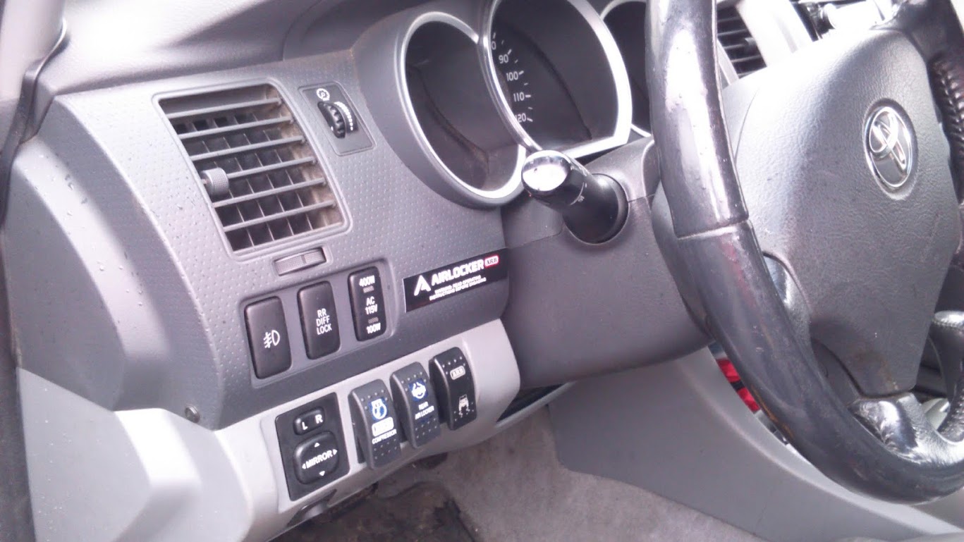

Þetta var undir mælaborðinu, ENGA ÞJÓFA HÉR!
Öryggjaþjófa samþykki ég með semingi
Lofttjakkur á afturkögglinum
Svolítið kaotískt, geng ekki frá þessu fyrr en ég er búinn að stilla hraðamælinn aftur

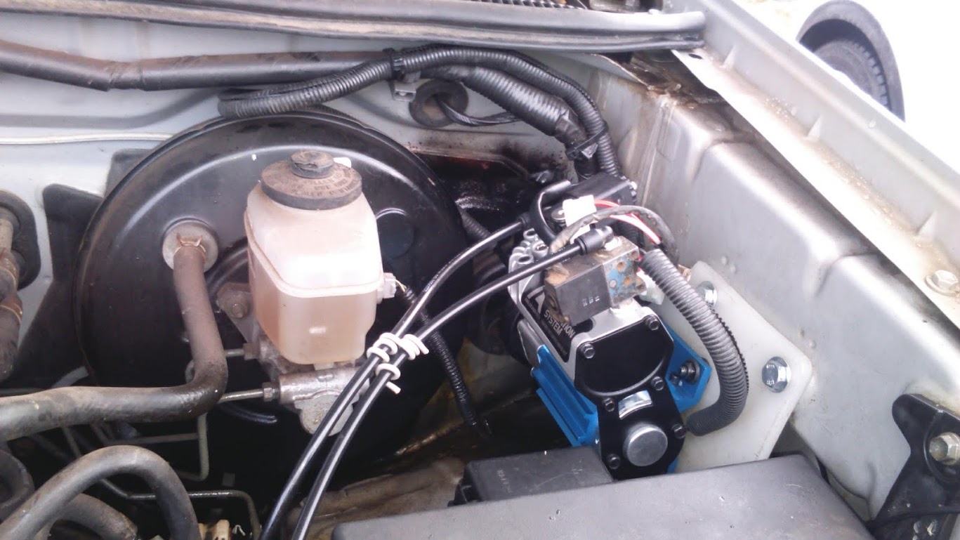

Hér þarf líka að ganga betur frá, en allt í kringum dæluna er tengt.
Líklega enda ég á að vera með 3 ARB rofa

Postfrá jongud » 19.mar 2021, 17:48
Auðvitað sveik mann klemmuplastdótið á öryggjaþjófnum. Þá setur maður annað og betra.
En þetta virkar núna.

Þá er það frágengið. Færi kannski raflagnirnar undir húddinu undir dæluna seinna.
Allt komið á sinn stað
Lítur aðeins betur út með barka utan um.

Annar drullusokkurinn brotnaði af. Þá er að bæta festinguna eitthvað.

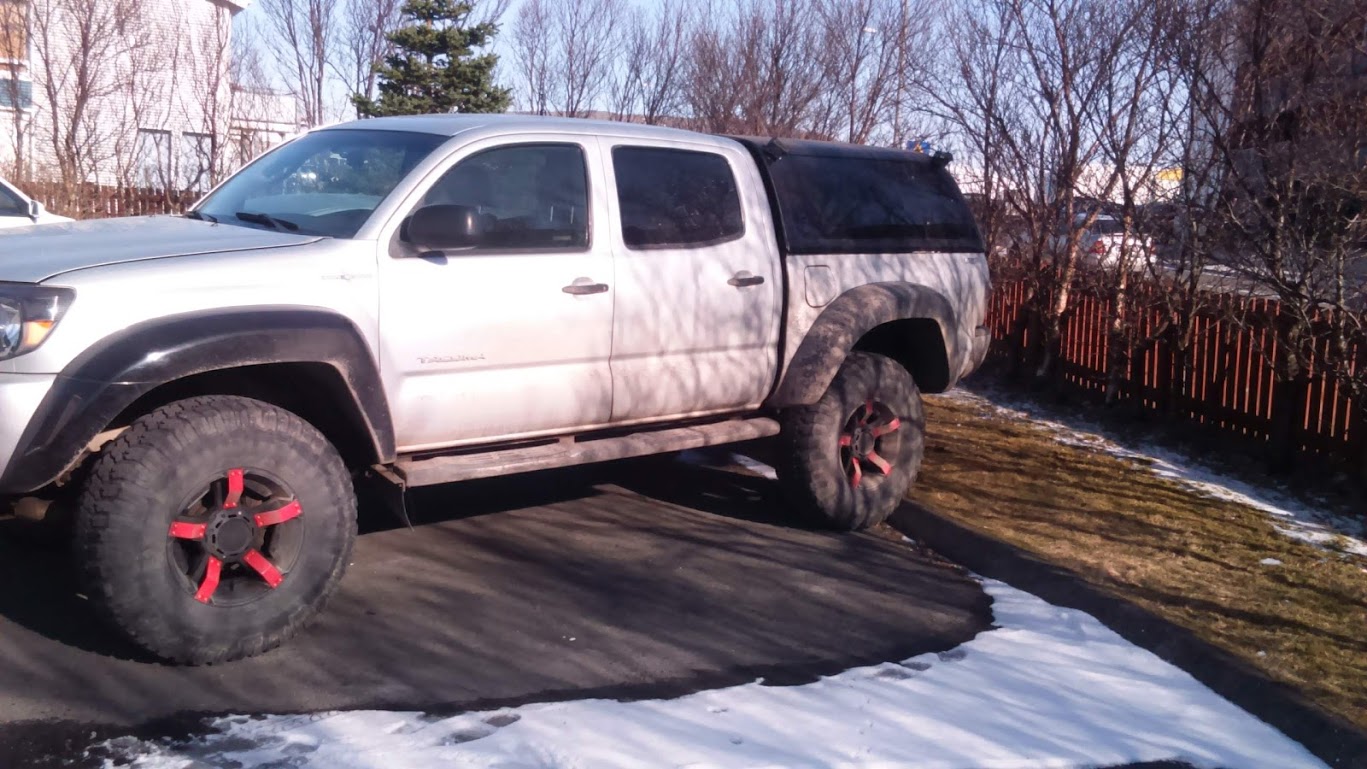

Pallhúsið er kannski ekki í réttum lit. En maður kemst nú ekki langt a litnum...
Pallhús

Það voru ekki bara pinnarnir sem voru eitthvað skrítnir í kringum lásmótorinn að aftan.
En góðu fréttir dagsins eru að bremsuljósin og vinnuljósin á pallhúsinu virka.

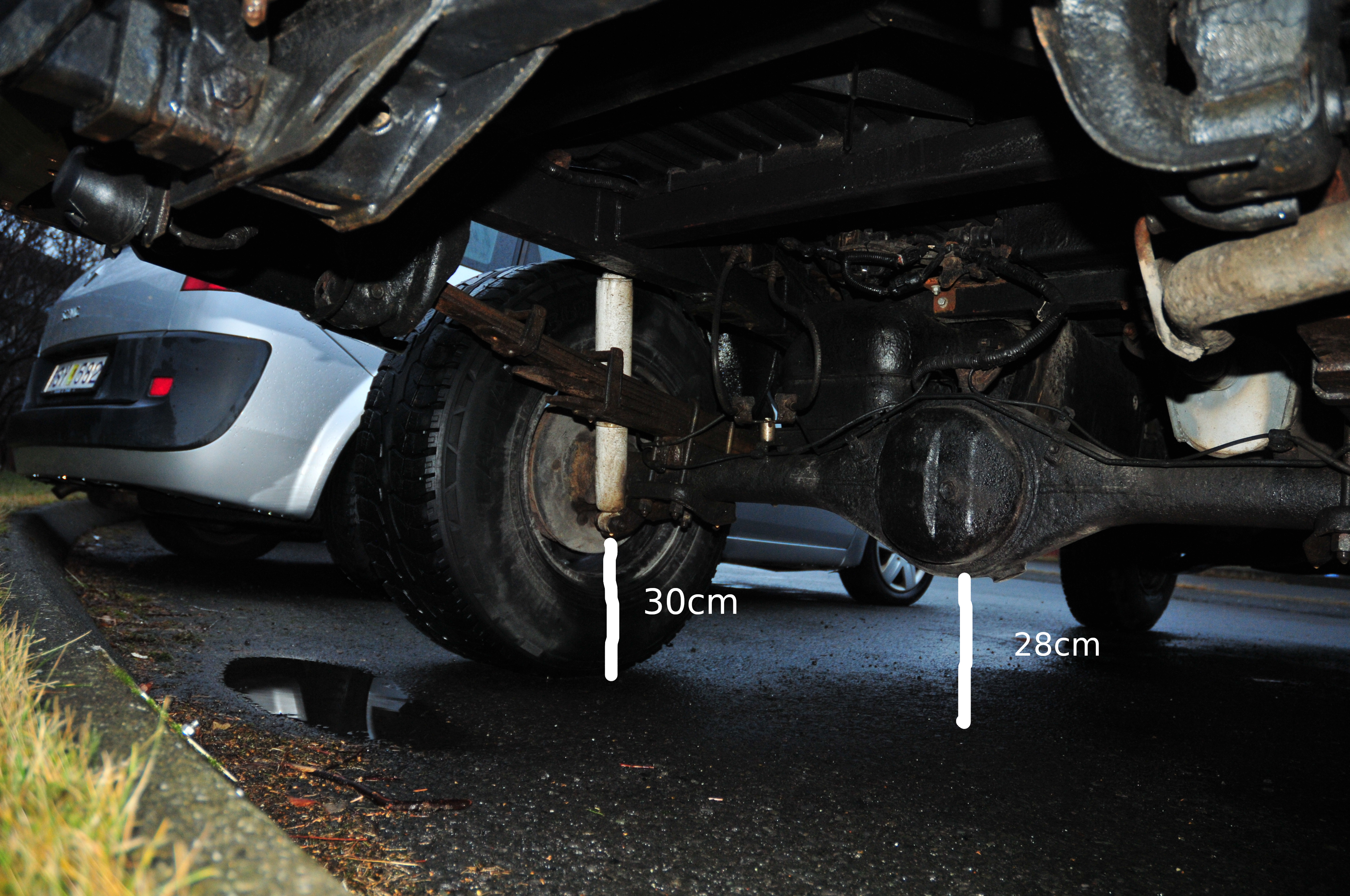

Postfrá jongud » 17.apr 2021, 16:17

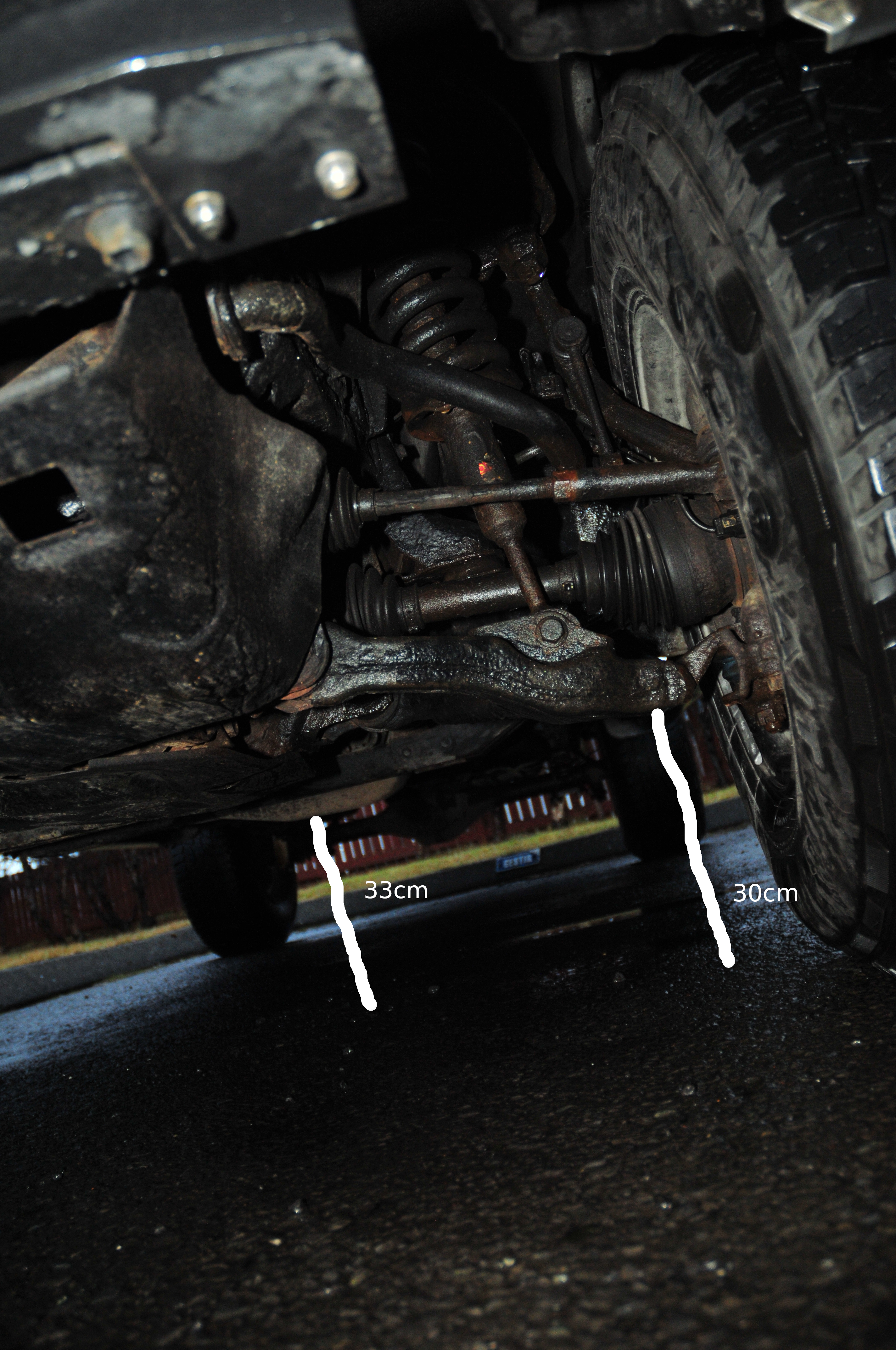

Úr því að ég var að skríða undir bílinn með málband ákvað ég að bregða því á lægstu punktana undir bílnum.
Það kom í ljós að drifkúlan að AFTAN er neðsti punktur. Og demparafestingarnar að aftan eru jafn neðarlega og fremri spindilkúlurnar.
Ég er endanlega kominn á þá skoðun að heilir öxlar að framan eigi bara heima á vörubílum og hestvögnum.
Axel Jóhann
Innlegg: 309
Skráður: 11.jan 2012, 19:49
Bíltegund: 38" Musso
Staðsetning: 800
Re: Tacoma 2005
Postfrá Axel Jóhann » 18.apr 2021, 00:12
Enda er ég alveg kominn af því að hásingarvæða minn bíl að framan vegna þess að hann kemur mér alltaf jafnmikið á óvart í drifgetu þegar ég skrepp á fjöll.
Mætti þér eimmitt þarna á línuveginum við skjaldbreil um daginn, þér hefði verið velkomið að slást í för með okkur. :)
1997 Musso 2.9TDI 42"
2001 Nissan Patrol 35"
Innlegg: 2722
Skráður: 29.mar 2012, 08:39
Bíltegund: Toyota Tacoma
Re: Tacoma 2005
Postfrá jongud » 18.apr 2021, 09:26
Axel Jóhann wrote:Enda er ég alveg kominn af því að hásingarvæða minn bíl að framan vegna þess að hann kemur mér alltaf jafnmikið á óvart í drifgetu þegar ég skrepp á fjöll.
Ég er nú ennþá bara á 37 tommum og ég hefði líklega orðið dragbítur. Svo fékk ég upp í kok af krapa fyrir 10 árum síðan. Ég var að skanna allar VHF rásirnar á þessum rúnti og heyrði víðsvegar af krapapyttum.

Postfrá jongud » 19.jún 2021, 16:15
Aðeins þurfti ég að bæta skerminguna á framdekkjunum, enda sóðaði hann sig mikið út. Þetta gæti sloppið svona, en spurning hvort þurfi að breikka drullusokkana útávið
