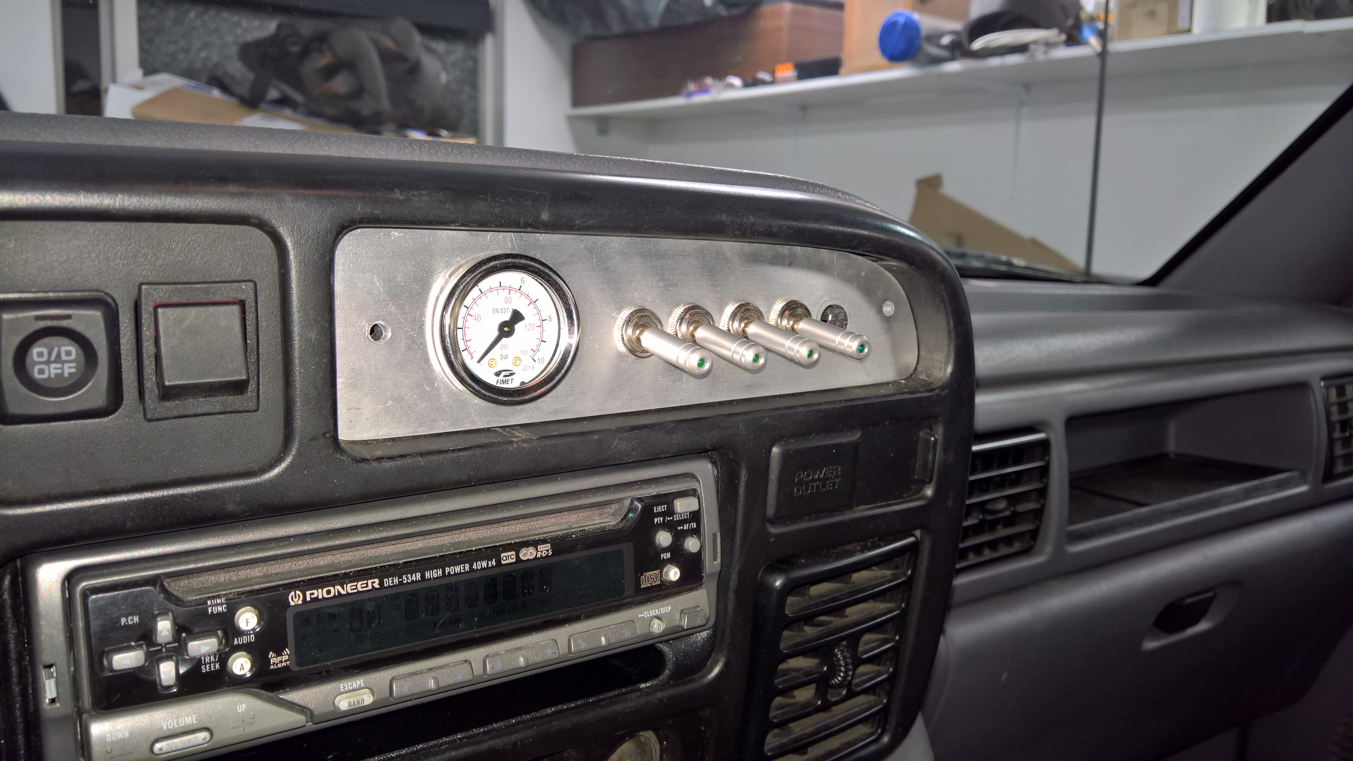

Smá föndur innandyra, koma fyrir rofum og loftþrýstimælir í mælaborðið

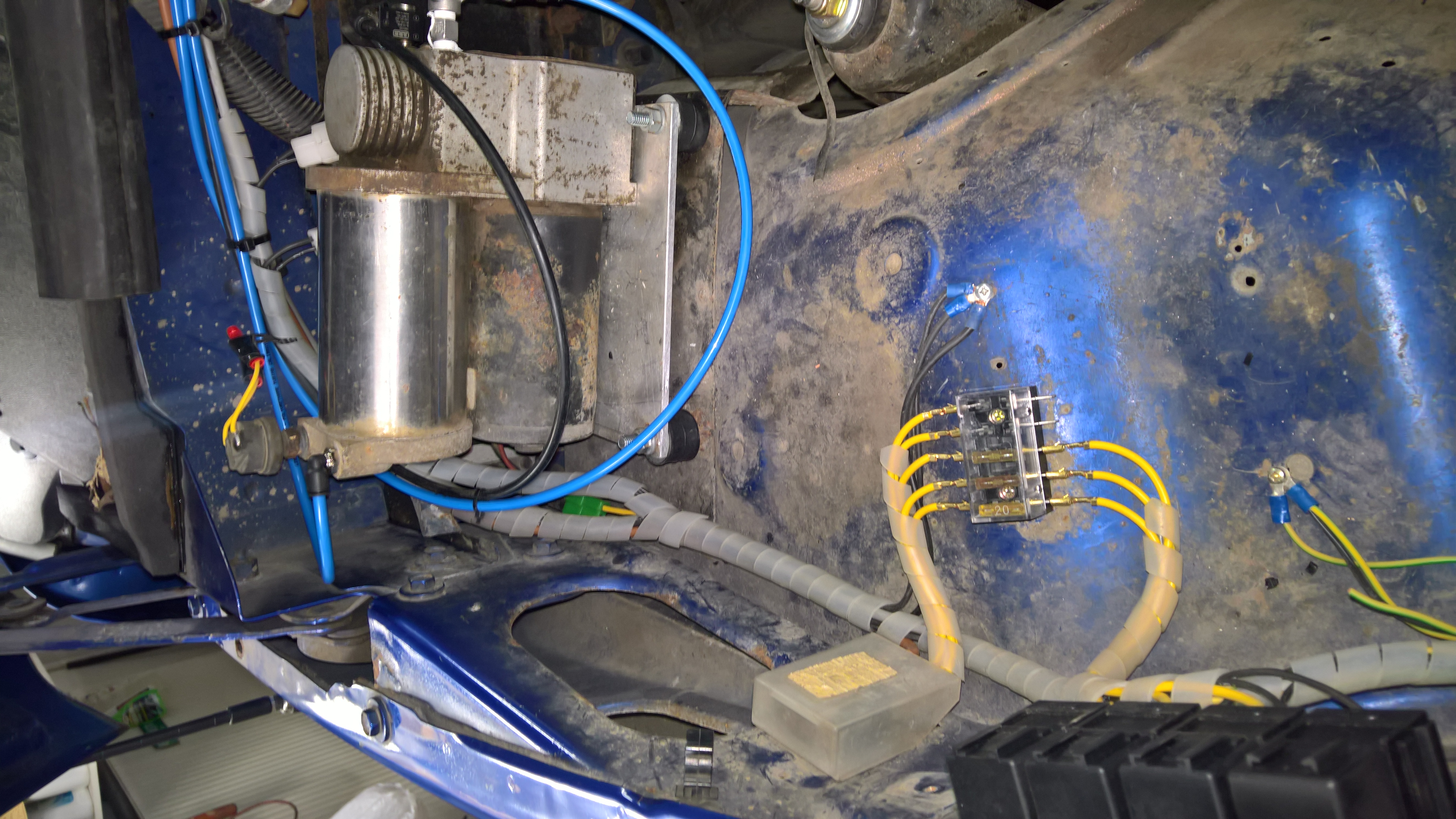

Þá er örlítið nýtt í fréttum af þessum, búið að koma fyrir loftdælu og tengja ásamt meira auka rafmagnsdóti fyrir td ljóskastara.

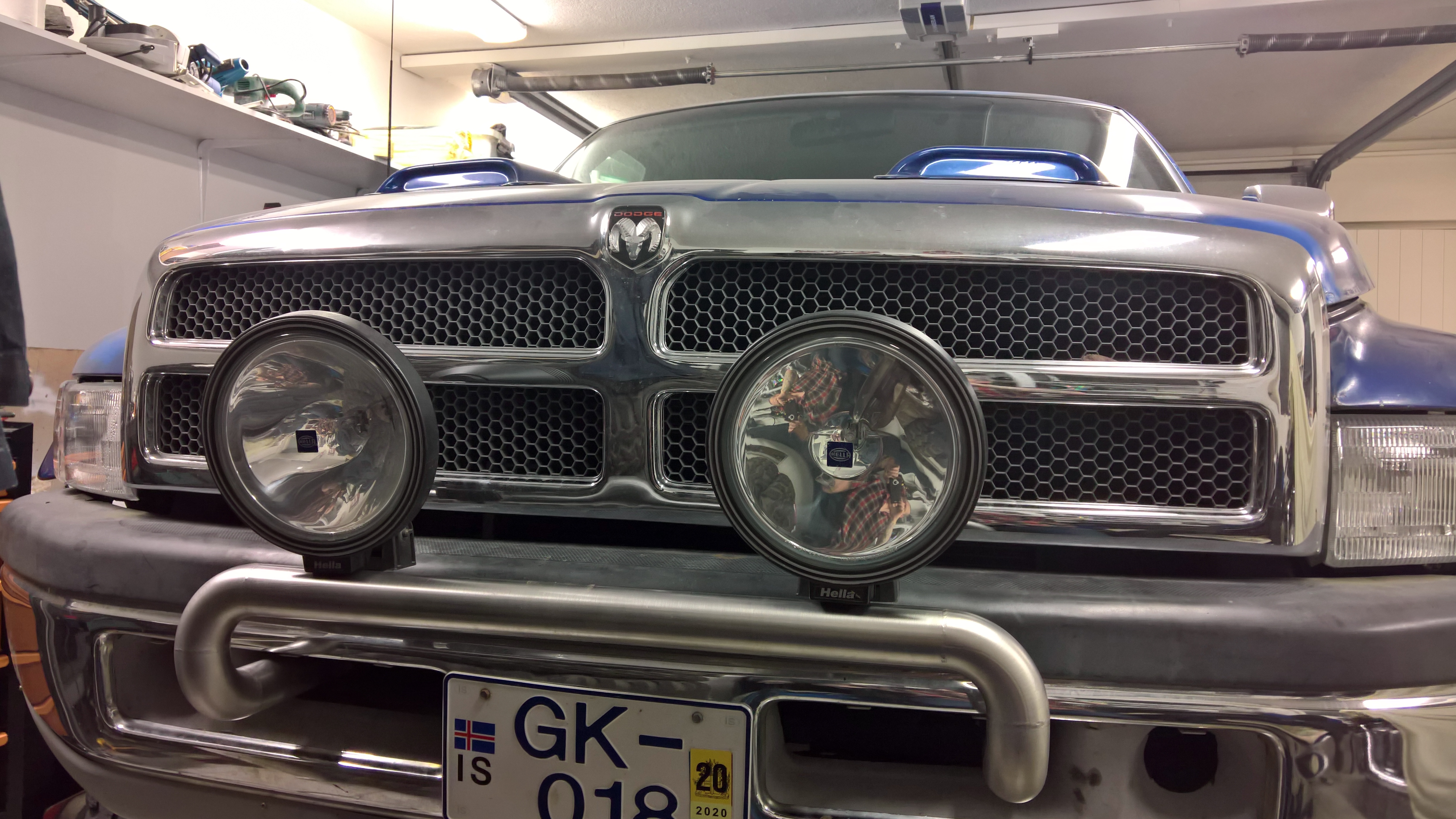

Svo er búið að skrúfa Ívars bogann góða á sinn stað og koma luktum á hann.
- WP_20181119_20_53_52_Rich.jpg (3.84 MiB) Viewed 31052 times
- WP_20181126_21_10_35_Rich.jpg (3.7 MiB) Viewed 31052 times

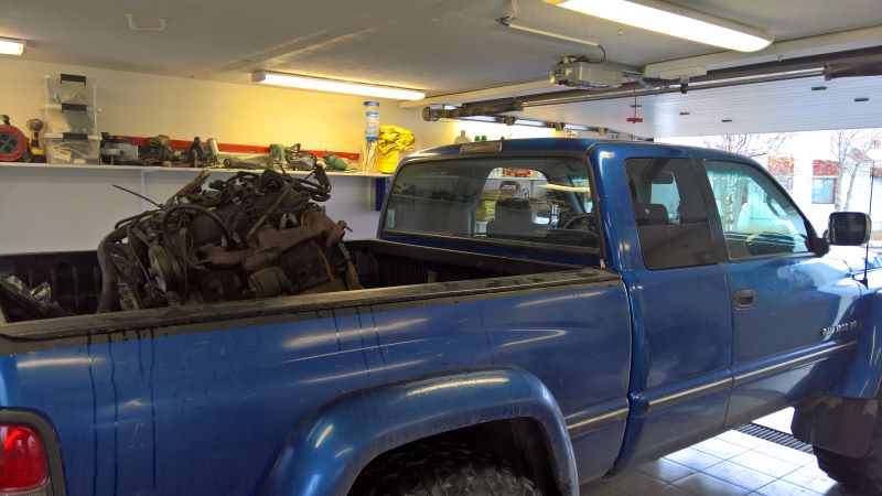

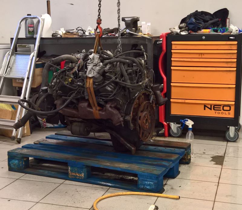

Það hefur ekki mikið verið gert í þessum síðan hásingaskiptin voru kláruð, bara verið keyrður, en nú er komið að næsta kafla.

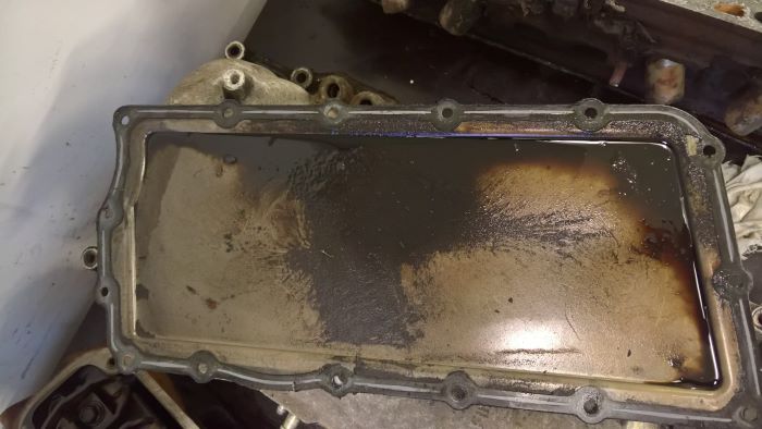

Ég er búinn að vera á höttunum eftir 5.9 magnum mótor í talsverðan tíma þar sem 5.2 mótorinn sem er í bílnum er farinn að slappast nokkuð...borða all nokkuð að smurolíu í bland við bensínið og að auki langaði mig í aðeins meira af Newton metrum undir húddið.
En það hafðist sem sagt að finna eina 5.9 og þar sem ekki var neitt á hreinu um ástand var ekki annað að gera en opna pakkann og skoða innviðina, komst ekki lengra en taka ofan af henni áður en ég þurfti að fara á sjó en það sem blasti við lofar að minnsta kosti góðu. salla fín hónungaför í slífum og svo er að komast að því næst þegar tími gefst hvort hringar standa mál og hvort legur eru góðar….eða kannski bara nýtt, ekki eins og það kosti einhver ósköp.

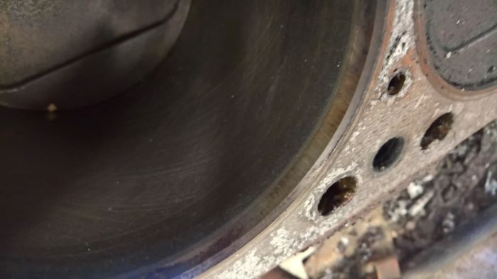

Milliheddið var farið að leka með lokinu að neðan sem er nokkuð klassískt í þessum mótorum en 5.2 vélin sem er í bílnum á við þennan sama vanda að etja og sennilega er megnið að smurolíunni að fara þessa leið í gegnum hana.

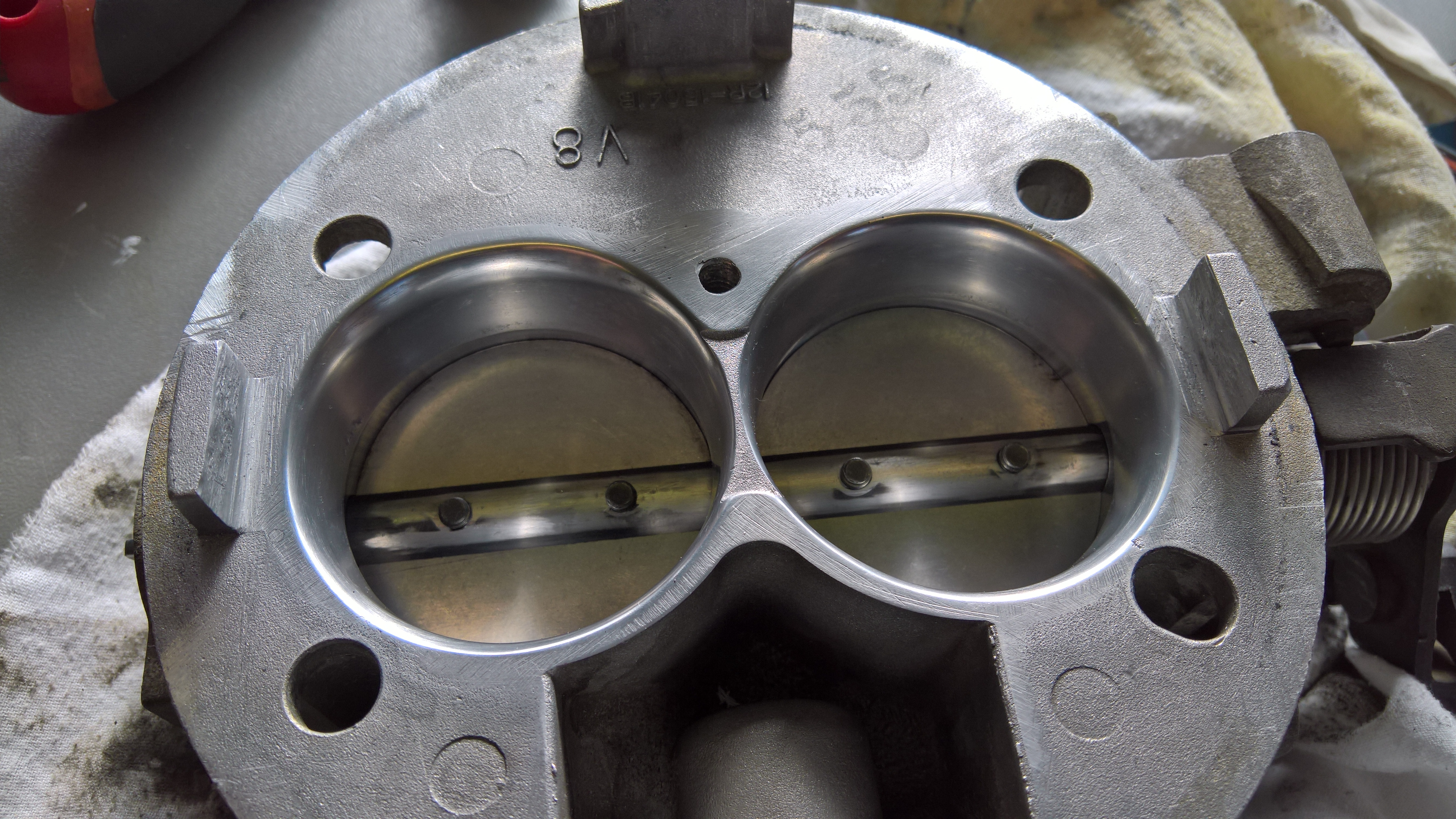

Svo er valkvíði með hvort maður á að trekkja þetta aðeins upp í leiðinni, langar alveg að fá hana hressari á snúning en vil samt alls ekki tapa low end toginu sem þessar velar hafa svo ég mig langar svolítið í kambás og stífari ventlagorma frá Hughes Engines en finnst samt verðið hjá þeim svolítið ríflegt og væri gaman að heyra hvort einhver veit um eitthvað hagstæðara.
Ég hef líka hugsað mér að stytta runnerana í milliheddinu aðeins svo það flæði betur og smíða 6mm álplötu neðan á það til að losna við þetta oliu leka vesen sem alltaf virðist plaga þessa mótora.

- Sést vel hvar pakkningin er farin
- þarna vill maður ekki hafa smurolíu.jpg (44.42 KiB) Viewed 27836 times
- milliheddið vel smurt að innan.jpg (65.26 KiB) Viewed 27836 times

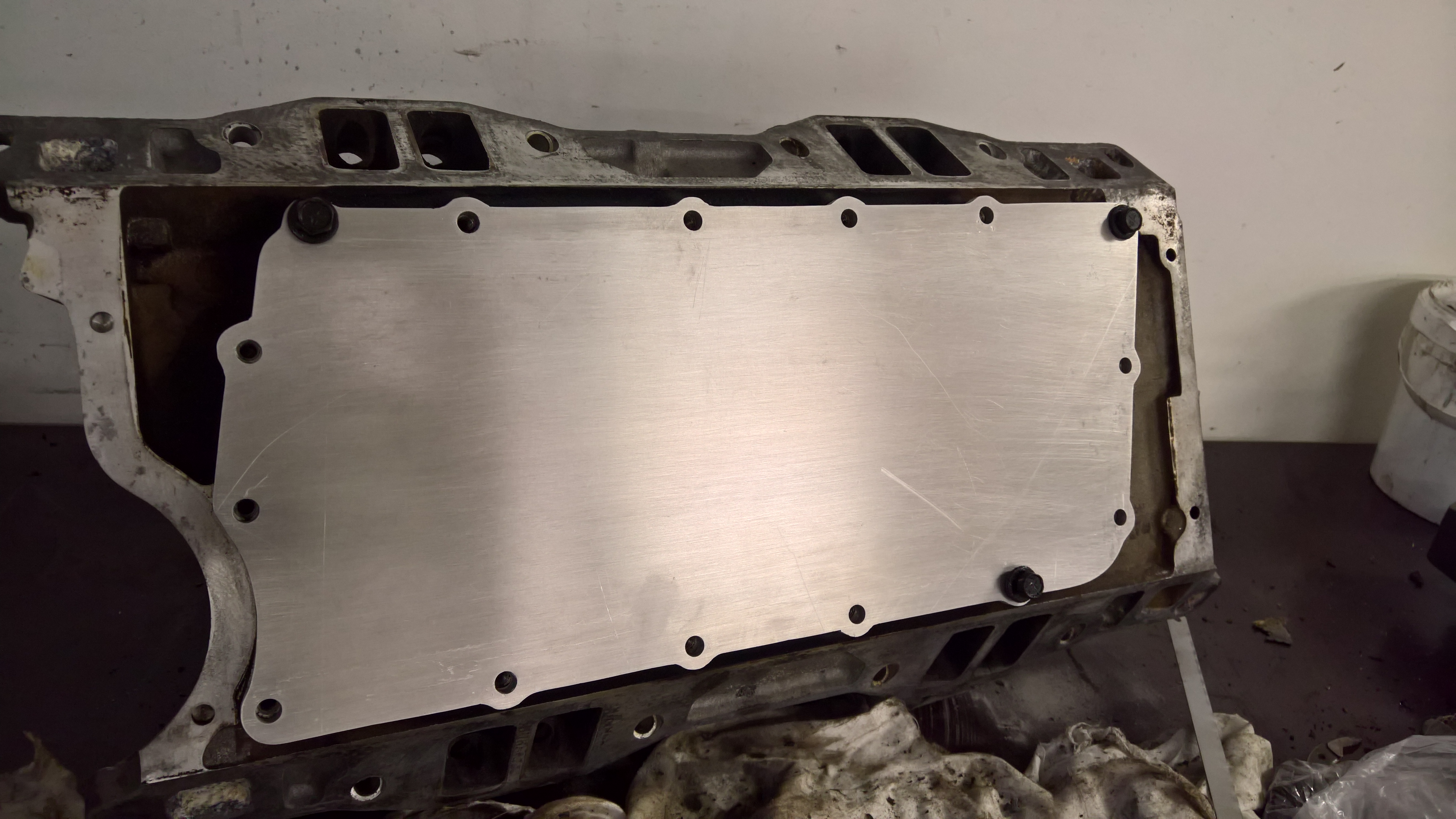

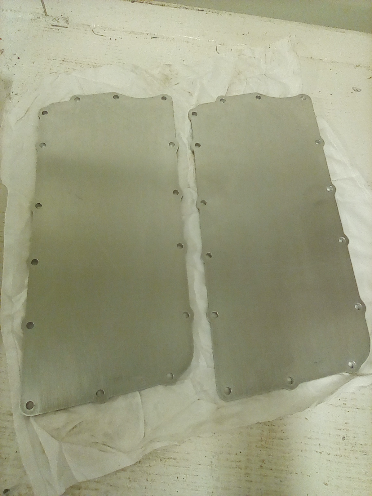

En það hafðist að snikka til eina álplötu til að loka milliheddinu að neðan, ætli ég verði svo ekki að smíða aðra til að setja í Durangoinn sem ég keypti til að hirða vélina úr en tímdi ekki að slátra þegar upp var staðið, reikna með að hann sé þjakaður af þessu sama vandamáli þó ég hafi ekki skoðað niður um throttle body-ið.

Ef þú hefur fyrir því að opna mótorinn þá er ekki spurning að skipta um legur og hringi, ef mótorinn er að síga á seinna hundraðið í akstri
Spurning um að mæla hringjaraufarnar jafnvel

Já Addi, þetta er einmitt það sem ég er búinn að hugsa!!
Allar legur, hringar, olíudæla, tímagír, heddboltar og pakkningar er ekki nema 75-80k komið heim og vélin er keyrð yfir 200þ km.....BUT.... það var búið að fara eitthvað í hana fyrir ca 5 árum ég veit bara ekki hvað mikið. Ég hafði bara því miður ekki tíma til að skoða legur og hringa áður en ég fór á sjó....ég er samt eiginlega kominn á að taka þetta sem ég taldi upp nýtt í hana bara til að vera viss !!

já það má færa rök fyrir því að fyrst að þetta er fyrir framan mann þá borgi sig nú að gera þetta.
en það er svo annað mál að það er auðvitað vitað hver á að hafa gert þennan mótor upp.ég myndi nú alltaf byrja á að tala við þá. þar sem það eru ekki margir km komnir á bílinn sem han var í síðan þetta var. ég var búinn að taka minn af númerum ef ég man rétt meðan að á þessu stóð

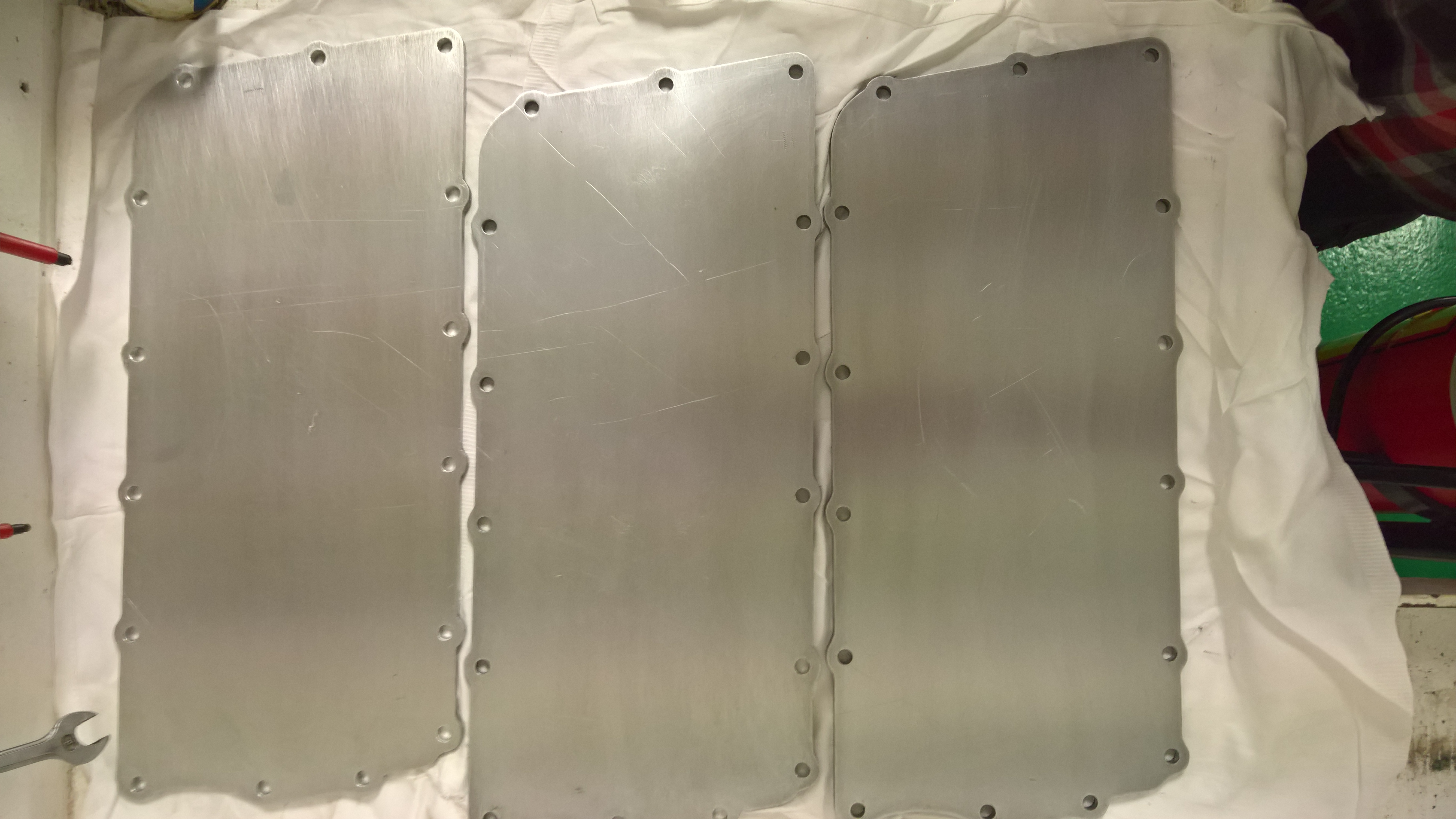

Eitt leiðir af öðru segir máltækið, nokkuð til í því greinilega, fyrst er að smíða eina plötu og svo þá næstu :-)
- IMG_20200507_013842.jpg (540.13 KiB) Viewed 27342 times

Þá er sennilega næsta skerf mass production :-D
- WP_20200508_03_17_54_Pro.jpg (3.08 MiB) Viewed 27341 time
Dodge Ram 1500/2500-40"
Re: Ram 1500 næsti kafli
Ég myndi panta svona plötu í minn grand ef ég vissi hvar ég ætti að setja hana :)

Axel Jóhann; frá framleiðanda er þarna stálplata, eitthvað milli 1,5-2mm mundi ég skjóta á en hef ekki mælt hana. Í fyrsta lagi er platan trúlega of þunn og heldur ekki almennilega pressu á pakkningunni milli boltanna og svo hjálpar örugglega ekki til að það ál og stál þenjast ekki eins við hita svo það er trúlega örlítið juð á þessu í hvert sinn sem vélin kólnar eða hitnar. Þessar álplötur sem eru settar í staðinn eru 6mm þykkar og halda örugglega mikið betur við pakkninguna.
Hughes engines framleiða svona plötur úr áli í þessar velar sem segir manni að þetta sé krónískt vandamál, skelli inn link á þetta:
http://www.hughesengines.com/Index/prod ... rtid=30712
Þarna er líka góð lýsing á einkennum þess að þetta sé farið að leka og hvernig hægt er að ganga úr skugga um það, svo smelli ég með mynd sem sýnir hvernig pakkningin var farin í mínum mótor.
Addi; þetta er reyndar góð vinnu regla, en ég er ekki lengur á frystingu svo túrarnir eru nokkuð margir í mánuði :-D :-D en besta verðið á þessu dóti er klárlega á Rockauto og verður verslað þar, ég var kominn með puttann á enter takkann þegar ég fór að velta fyrir mér að það væri kannski betra að ganga úr skugga um að legur væru STD (svona af því að það var eitthvað búið að eiga við mótorinn) svo ég færi ekki að panta og ég sæti kannski uppi með STD legur og .010 sveifarás :-p
En það er farið að styttast verulega í heimferð svo maður ætti að geta pantað af vissu í næstu viku.
MBK
Gæi
Orvis; Það er alveg til umræðu að smíða plötu fyrir þig, á eftir að máta þessar sem ég er búinn með þegar ég kem í land og sjá hvort þær passa ekki örugglega og ef þær eru OK þá er lítið mál að smíða nokkrar í viðbót...á bara ekki meira efni eins og er.
MBK
Gæi

jongud wrote:Orvis wrote:Ég myndi panta svona plötu í minn grand ef ég vissi hvar ég ætti að setja hana :)
Hún skrúfast þarna neðaná
Er ég að horfa neðan á milliheddið?

Orvis wrote:jongud wrote:Orvis wrote:Ég myndi panta svona plötu í minn grand ef ég vissi hvar ég ætti að setja hana :)
-Já

Sælt veri fólkið.
Jæja ætli maður reyni ekki að setja inn eitthvað um það litla sem gert var í síðasta en slippur og hefðbundin vorverk tóku mest af tímanum.
Ég hafði það alla vega af að gasket match-a portin í milliheddinu máta plötuna góðu neðan á það og viti menn, ótrúlegt en satt þá passa öll götin en ég verð líklega að fá mér aðeins lengri bolta þar sem álplatan er amk 4mm þykkri en original stálplatan og boltarnir ansi stuttir.
svo var hjólað í throttle boddy-ið, byrjaði að saga af því það sem mér skilst að sé hljóðdeyfir, fræsti svo brúnirnar niður þar til þær voru vel rúnaðar og endaði svo á að polera portin, þetta ætti að draga enn frekar úr þeirri andnauð sem hrjáir þessa mótora.
MBK
Gæi
MBK
Gæi
- WP_20200520_23_19_44_Pro.jpg (3.5 MiB) Viewed 26160 times
- WP_20200601_23_57_58_Pro.jpg (3.66 MiB) Viewed 26160 times
- WP_20200603_18_05_00_Pro.jpg (5.26 MiB) Viewed 26160 times
- before n after
- WP_20200604_21_31_17_Pro.jpg (3.83 MiB) Viewed 26160 times

Best að setja eitthvað aðeins hér inn þó lítið hafi gerst síðan ég póstaði síðast.
Ég var kominn vel á veg að raða 5.9 vélinni saman en þegar ég ætlaði að fara að slípa ventlana komst ég að því að það voru nokkrir púst ventlar bognir og greinilega búið að keyra mótorinn eitthvað þannig því fjögur ventlasæti voru búin að laga sig að ventlunum og orðin það grafin að bæði heddin eru líklega ónýt, væri kannski hægt að skera sætin aftur og nota heddin með std knastás en þar sem ég er kominn með ás með .500 í lift þá legg ég ekki í að reyna það, en búinn að fá Önnur hedd svo það fer ekki að verða nein afsökun fyrir að halda ekki áfram.
- WP_20200809_23_48_46_Pro.jpg (4.59 MiB) Viewed 24380 times

Það var markmið að vera búinn að skipta um vél en þar semað klikkaði var haldið til hreindýra veiða með 5.2 vélina enn í bílnum og tekinn með góður slatti af smurolíu. Það er skemmst frá því að segja að ég lenti í þeirri skömm í þessari ferð að festa mig, sem væri ekki svo skelfilegt nema fyrir þær sakir að ég var dreginn upp af Toyota LC á 35" og hefur mín andlega hlið vart orðið söm síðan
- received_327558935111743.jpeg (54.64 KiB) Viewed 24380 times
