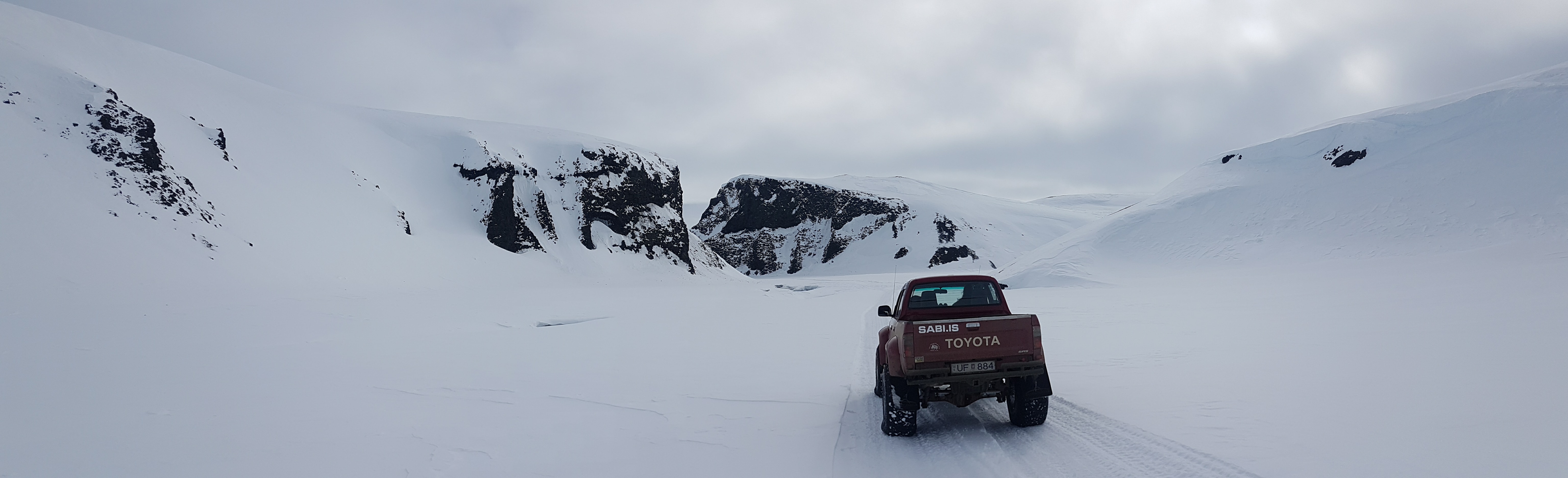

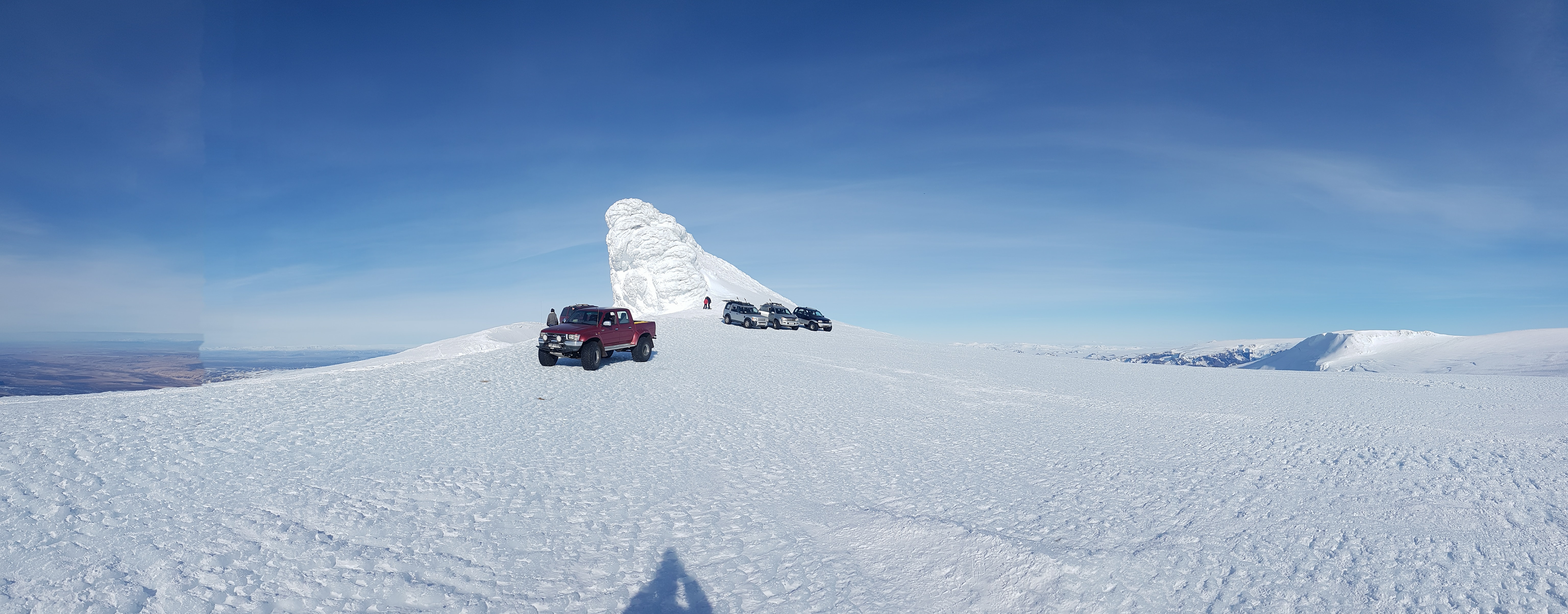

Skruppum smá skrepp á Skjaldbreiður og nærumhverfi á annan í jólum, bíllinn kom vel út, varð ekki var við neina bilun
Félagar að mæta við þjónustumiðstöð á Þingvöllum
2 súkkur 2 hiluxar
Komnir uppfyrir vörðu
Í hlíðum Skjaldbreiða í góðu veðri og færi
Komin upp
Allir samferða, súkkurnar voru samferða vélsleðunum sýndist mér
smá fræsing í hita leiksins, fjöðrun kemur skemmtilega á óvart, hægt að láta hann finna fyrir því!
Austan skjaldbreiða á bakaleið, færi var með erfiðara móti þar mikið skafið, en festum okkur aldrei
Pumpað í við vörðu, lítill snjór undir 600mt

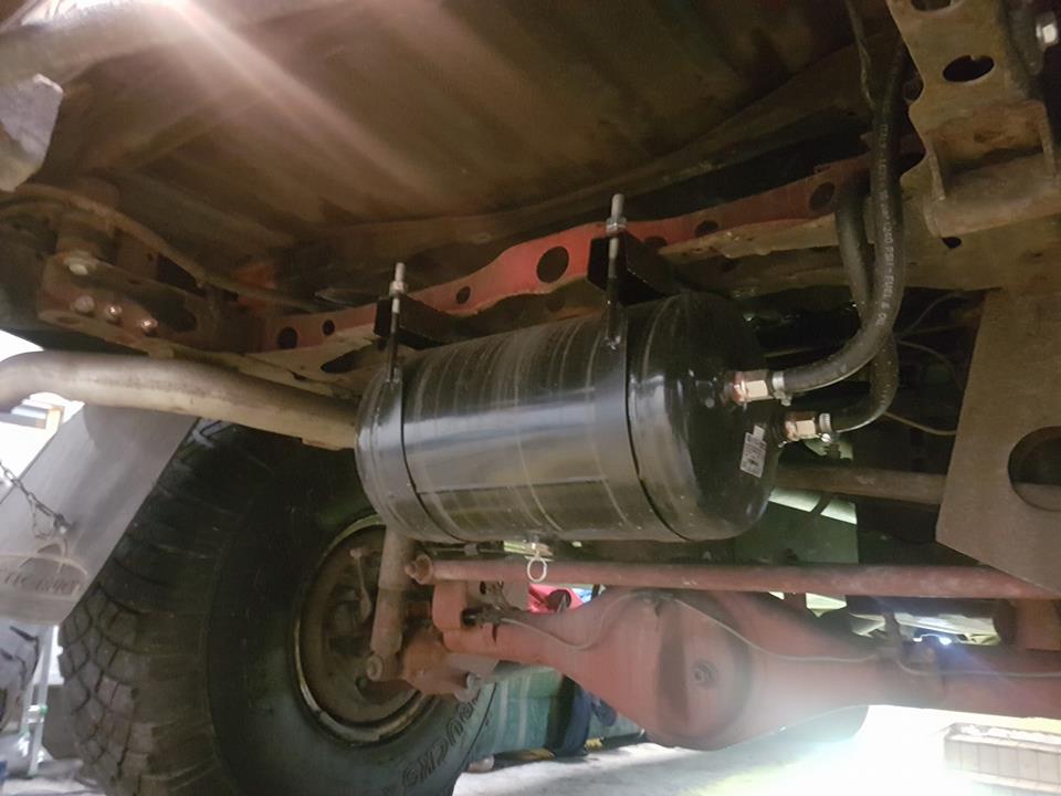

Fyrir ferðina baukaði ég eitt og annað, smíðaði loft kerfi í bílinn, setti vörubílakútinn undir pallinn nokkurnveginn slétt við aftari brún á afturdekkjum þannig hann á ekki að rekast niður þó ekið sé fram af háum bökkum oþh. (það reyndi aðeins á það í seinustu ferð og gafst vel).
Tengdi svo loks afturdriflásinn og brúkaði hann töluvert í ferðinni, alltaf ef bíllinn varð stopp á maganum náði hann að mjaka sér aðeins framar og aftur og að lokum að troða undir sig snjónum þannig ég gat losað hann. Annar bíll, algerlega sambærilegur og svipað vanur jeppamaður var nokkuð að festa sig, láslaus.

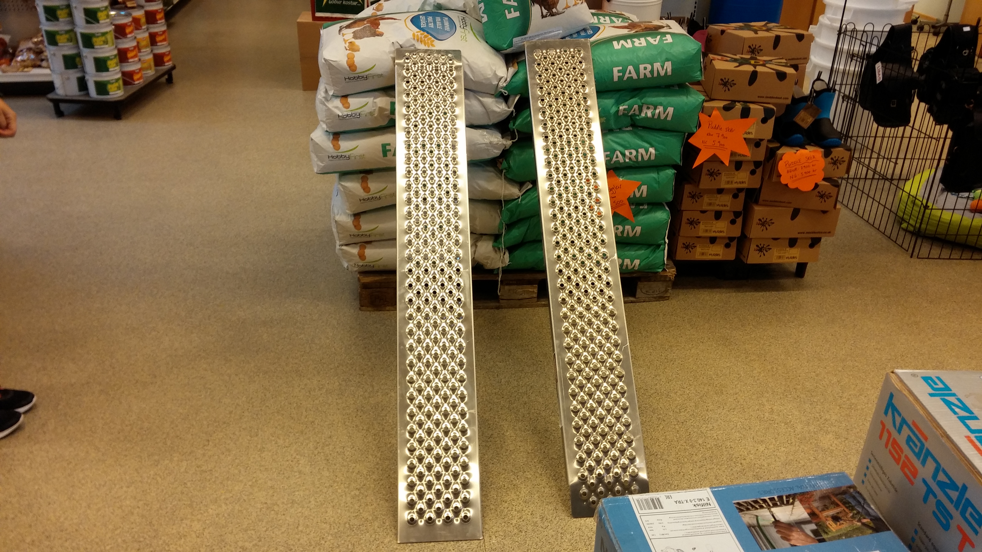

Ég var svolítið að lenda í því í seinustu ferð að fá snjó undir reimarnar og var það töluvert þreytandi til lengdar, ákvað því að fyrsta verk yrði að smíða plötu undir framendann, en þar var engin hlífðarplata. Fékk þessa fínu plötu hjá málmtækni og beygði hana í horfið með skrúfstykkinu.
fjandi massíf og flott skriðplata, undirsínkaðir boltar þannig ekkert skrapast og eyðileggst, ekki það að ég telji neitt auðveldara að losa þessa bolta heldur en bolta með skemmdum haus
Ég hafði aldrei sýnt mynd af loftkútnum undir pallinum, hann unir sér vel þarna, nokkurnveginn í sléttri línu við afturhjól svo hættan á að hann rekist niður er hverfandi

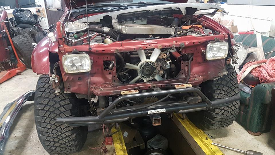

skipti um túrbínu, hún kostaði 13000 kall á ali express, bíllinn vinnur mikið betur og fer að blása á lægri snúning, ég veiti því einnig athygli að hljóðið úr pústinu breyttist töluvert mikið, nú tel ég ekki lengur þörf á hljóðkút eins og áður!

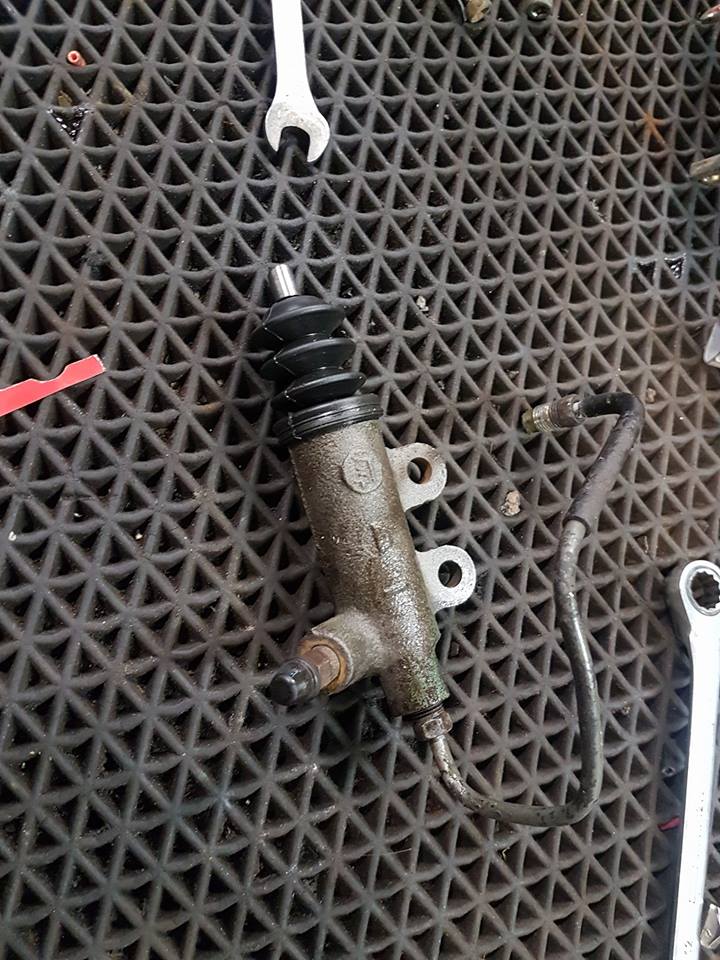

Kúplingþrællinn grét alltaf aðeins er búinn að bæta tvisvar á forðabúrið, pedalinn mýkist með tímanum fer að slíta illa, fékk fóðrunarsett á partsouq fyrir 2000 kall, og þéttinguna utanum stýrisöxulinn, þar var stórt gat í kvalbaknum sem ég þoldi ekki. Þetta gerist líklega út af body hækkuninni.
Sandblés og hónaði þrælinn, nýtt kostar 17000 í toyota, fékk gúmí sett í þennan á 2000 kall í Dubai

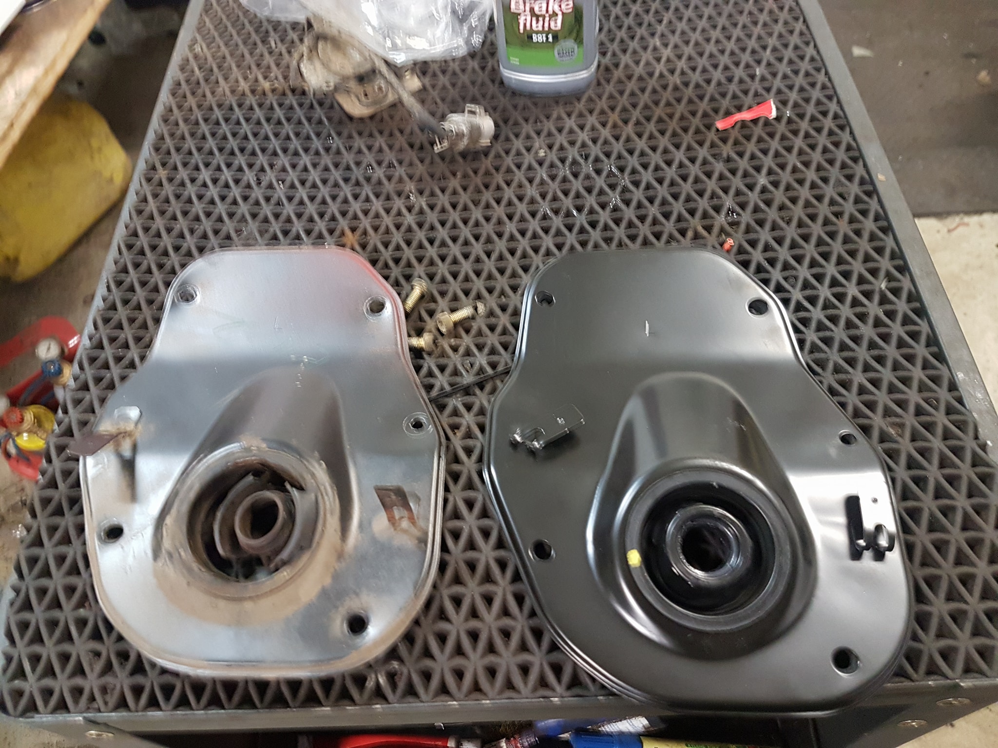

Nýtt lok utanum stýris öxulinn, allt annað að sitja í bílnum ekki með olíuverks glamrið inn undir mælaborðið

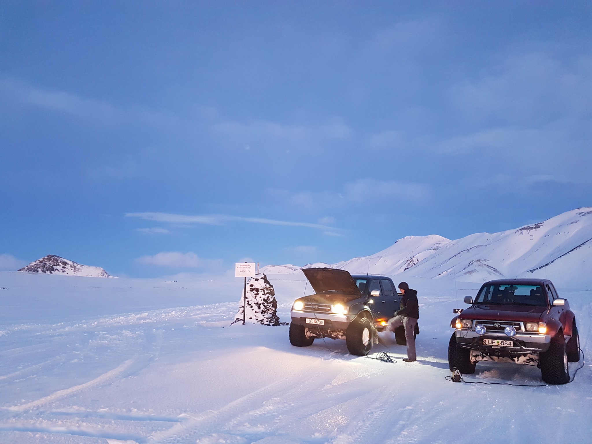

Ferð hverja helgi...
Við félagar ákváðum að skreppa í Strút.. Það gekk ekki!

Alger snilld að vera með sliskjur í svona krapaferðum, kemur bílnum miklu frekar upp á snjóinn í staðinn fyrir að plægja bara í gegn, eiginlega merkilegt hvað fáir eru með þannig með sér í ferðum, en þetta leit út fyrir að hafa verið hið mesta fjör :)

margar sliskjur i ferðinni nokkrar finnast með vorinu viða var engin jörð undir bara stöðuvötn

Nú spyr ég eins og byrjandi.....hvernig sliskjur ræðið þið um? Væri gaman að sjá mynd af svoleiðis....

ég fékk mínar sliskjur hjá Víkurvögnum fyrir áraröðum, kostuðu talsvert, hafði þær ekki með í þessari ferð og er eiginlega feginn, þær virtust allar týnast, ætla að setja spotta í mínar sliskjur svo þær hverfi ekki alveg ef þær fara undir í krapa!

Líka hægt að nota 21mm krossvið eða álíka, þá grætur maður ekki jafn mikið ef þetta týnist, en ekki jafn gott stöff auðvitað :)

Já, já. Þetta er eins og gömlu flugvallarjárnin......

jamm bara margfalt léttari og fyrirferðarminni

Við skruppum í góða færinu sl. helgi á Langjökul, snerum við á hábungu vegna slæms skyggnis og vinds fórum niður aftur og keyrðum frekar hratt yfir og vorum snöggir upp og yfir skjaldbreiður og heim, skemmtilegur dagur reyndi mikið á fjöðrunarbúnað bílanna bara skemmtilegt. Meira um þetta á http://sabi.is/2018/03/05/sma-skreppur-i-bakgardinum/
sá í þetta skipti hitamæli bílsins rísa í annað skipti, á sama stað og seinast, að puðast upp skjaldbreiður á háum snúning og mikilli ferð, undir fullu álagi. Kannski er óhjákvæmilegt að hann hitni, kæliviftan syngur vel þannig hún hlýtur að vera að gera eitthvað, en ég er ekki viss um að hún nái að draga mikið loft gegnum þennan ógeðslega vatnskassa sjá mynd
18 ára gamall og nýr vatnskassi, kostaði 18.000 kr heimkominn frá Munich
Þetta er vonandi seinasti olíulekinn á þessum bíl, affall af olíu á vacúmdælu
Framstæðan af, þarf að laga götin sem hafa verið gerð fyrir intercooler lagnir

Skrapp á Eyjafjallajökul í dag
Frábært skyggni

Skruppum á fjöll um páska
ALDREI FÓR ÉG VESTUR
Við Blautukvíslargljúfur

Ferðavetrinum lauk fyrir nokkru hjá mér allavega, setti sumardekkin undir fyrir sl. mánaðamót. Hiluxinn er alveg í topplagi, held ég láti hann alveg í friði þar til líður að næsta vetri.
Þó fannst mér ég vanta eitthvað að gera í skúrinn þannig ég keypti þennan og ætla að brasa í honum í sumar.
Svona leit hann út þegar ég fékk hann, keyrði og gerði og ég ók honum úr reykjanesbæ og til hafnarfjarðar án vandræða
Kippti boddýinu af, því ég vissi að töluverðra ryðviðgerða var þörf.
Skellti honum í veltibúkka sem ég hrækti saman og stefni á að skipta um gólf og sílsa ofl.
