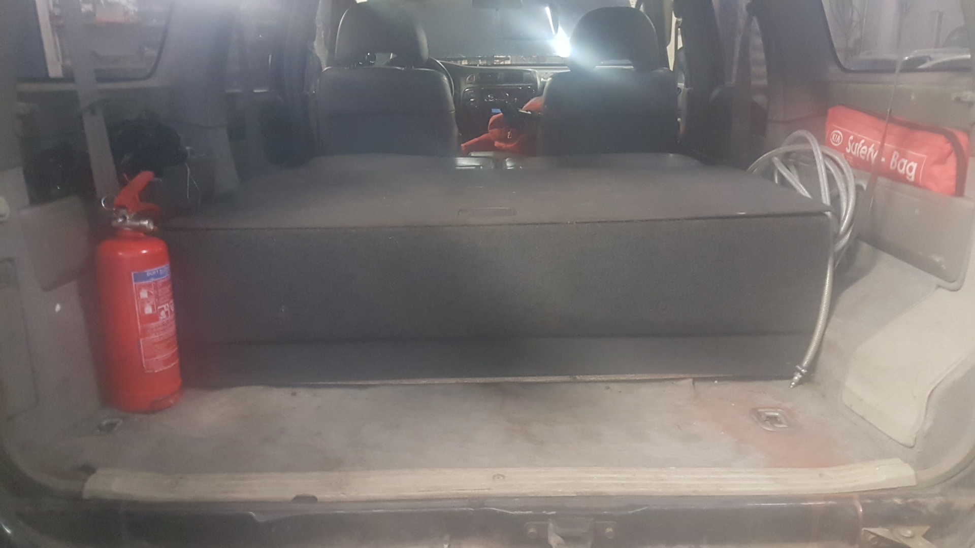

makker wrote:Jæja er ekki um að gera að halda spjallinu lifandi
Þennann keypti ég í febrúar 2016 og kom á götuna eftir að hann hafði geingið á mylli manna í breitingum síðustu 5 ár
Hann er á hásingum undan y60 5.42 hlutföll og loftlásar í báðum
Vél er einnig úr y60 97 og er að blása um 17-18 pund
Ég fékk hann á rennisléttum 44" cepec og á 16" breiðum felgum og fór nokkrar dagsferðir á þeim og þá vantaði rosalega grip en á móti kom að það var mjög erfitt að spóla sig fastann.
Alltaf var ég að glíma við jeppaveiki á þessum görmum þannig að ég fjárfesti í nýjum gangi ekki var það mykið skárra en nú þegar það eru kominn um 1700 gr af blíi í hvert dekk hristist hann enn í stíri á 50-70kmh
Verkefnalistinn fyrir veturinn er þokkalegur
Setja loftdælu fyrir lása og teingja
Smíða nýjan aðaltank stærri og endingarbetri vonandi
Setja 50 lítra aukatank sem ég á til og teingja millitankadælu
Koma fyrir loftkút og festa fini dælu í húddið
Setja afgashitamæli. Festa mælahatta og fýnstilla olíu og loftmagn
Fynna eithvað útúr hraðamæli
Blautu draumarnir eru
Úrhleipibúnaður
Færa gormasæti að aftan undir grind
Mjaka hásingum örlítið framm og aftur
Hér eru nokkrar myndir
Endilega komið með hugmyndir og gagngríni og ég reini að vera duglegur að taka myndir og setja hér inn hvað er að gerast
Mbk Jón

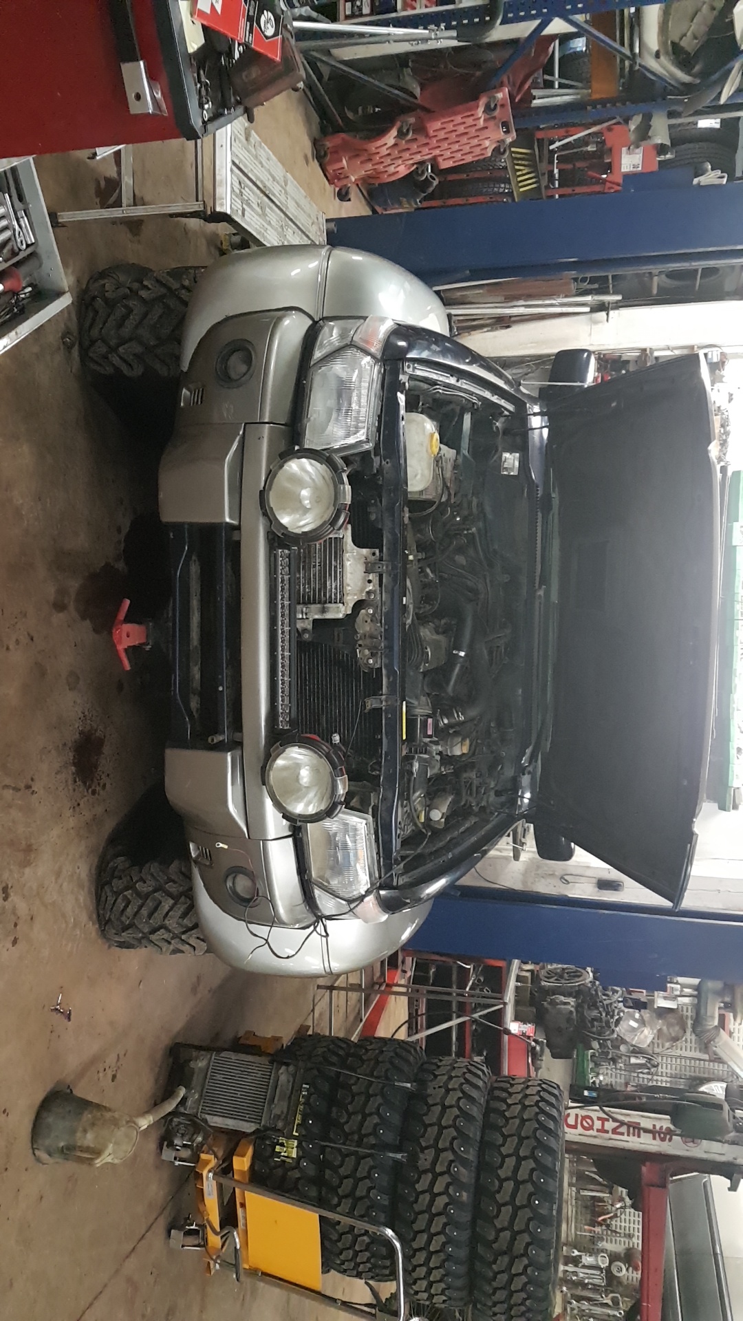

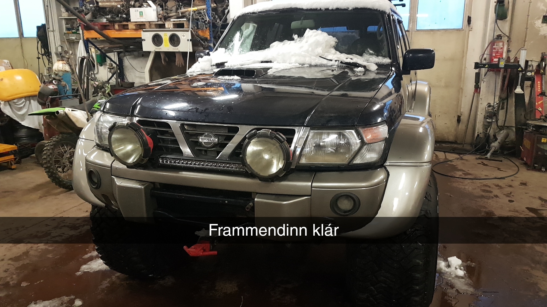

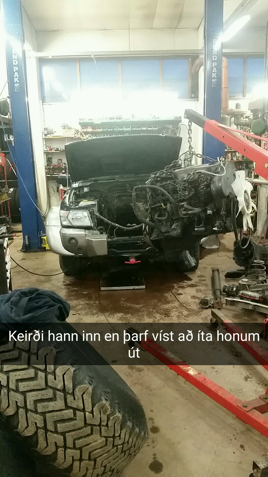

En ég fór í að drösla bílnum inn á föstudaginn og ná í vél til reykjavíkur svo var henni raðað í á lagardeginum og sunnudeginum
Ég tafðist að vísu aðeins útaf einhverjum þjófavarnarkubb sem var aftaná olíuverkinu yfir ádreparanum en endaði á því að mölva helvítið af með hamri og skrúfjárni þá fór hann í gang ég áhvað líka að skifta um tímareim í leiðinni og endaði þetta á því að ég keirði út í frammdrifinu þar sem afturdrifið er ennþá brotið
En það er ennþá hellingur eftir eins og að raða vatskassa reimum og einhverju framaná græja intercoolerlagnir og setja hann í skifta um drifhlutfall að aftan og sjálfsagt hellingur í viðbót

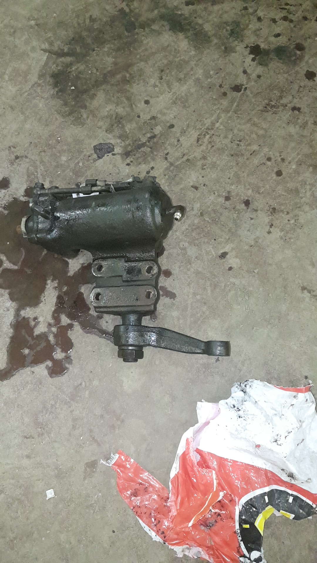

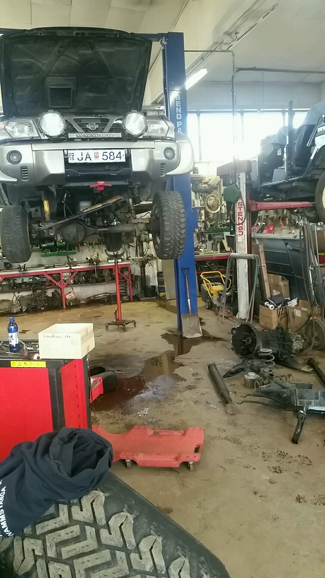

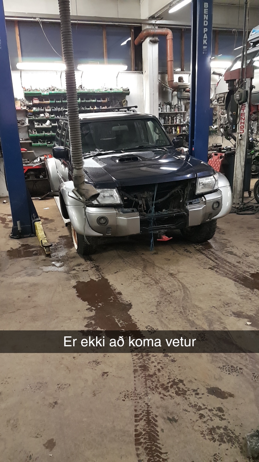

Jæja það gerðist eithvað um helgina hélt aðeins áfram með frágang í húddinu setti viftuspaða vatnskassa tregt intercooler og möndlaði intercoolerlagnir saman.
Og svo skifti ég út 2 af 3 6.5v glóðakertonum en þriðja brotnaði þá fór ég í fílu og fór að gera eithvað annað

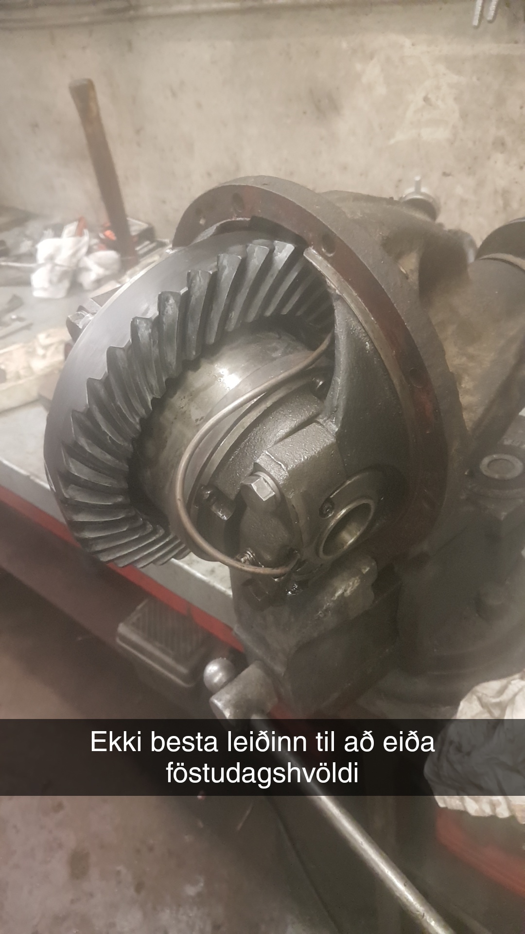

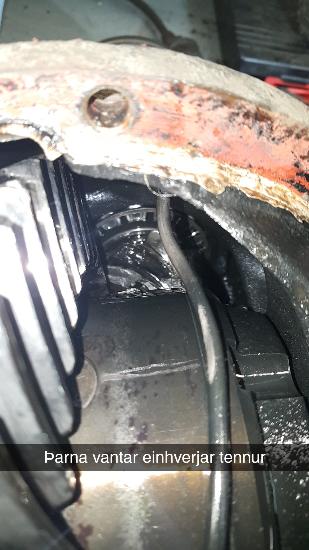

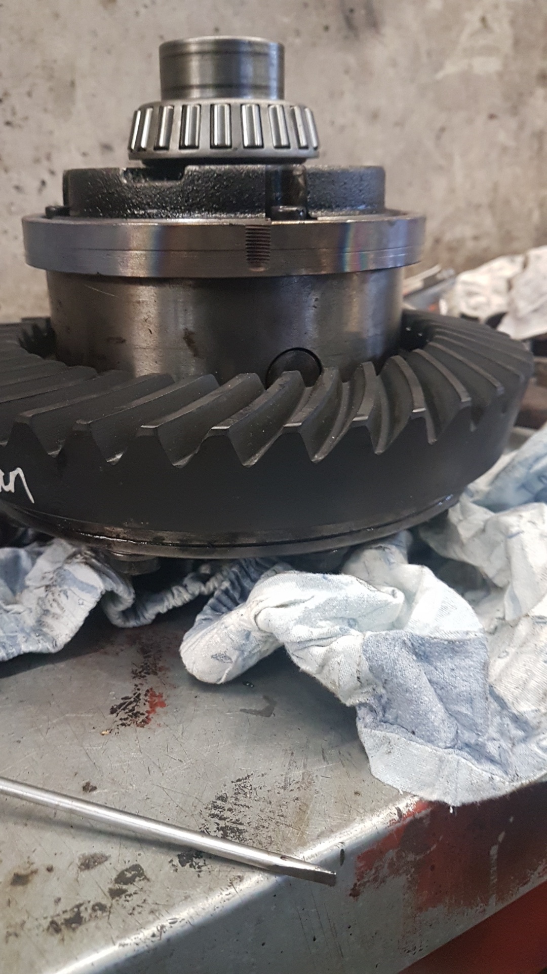

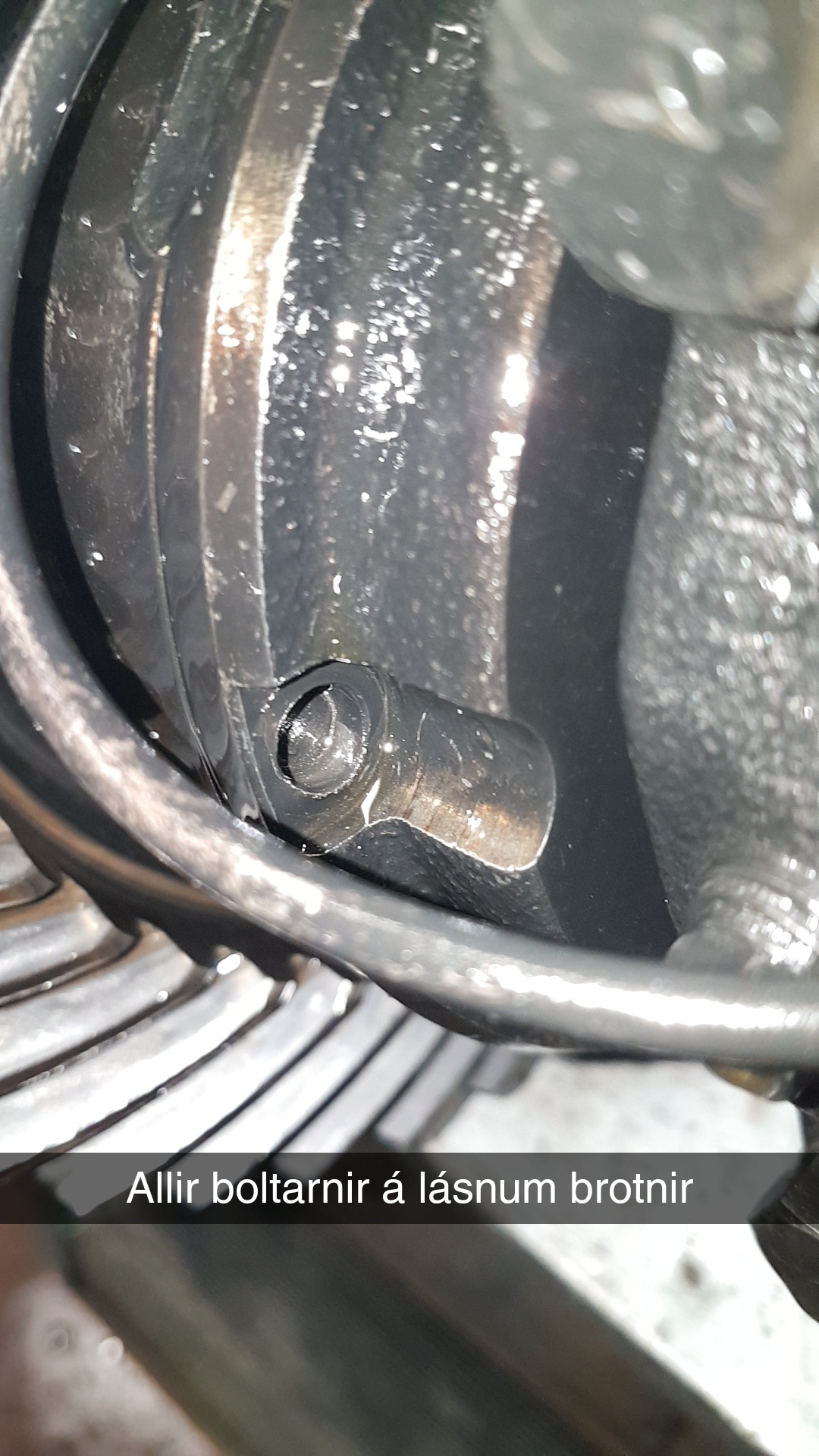

Svo kippti ég afturdrifinu úr til að kanna hvað þarf í það og sá þar að það vantar 3 tennur í pinjóninn en kamburinn er nokkuð heill svo eru allir boltarnir sem bolta loftlásinn saman brotnir

Postfrá makker » 06.jan 2018, 18:37
Jæja þetta mjakast ég náði slitna glóðarkertinu úr og skellti öðru í svo setti ég aukaviftuna í en hún hafði aldrei verið siðan ég eignaðist bílinn. Ég teingdi hana inná rofa inní bil þar sem ég treisti ekki á orginal rafmagnið sen alltof margir eru búnir að fúska í þá get ég bara kveigt á henni þegar maður er í einhverjum djöflagangi. Ég gróf líka upp aukatankinn sem ég fékk með bílnum og setti aliexpress mótstöðu í hann það er þá ekki eftir þegar hann fer í.

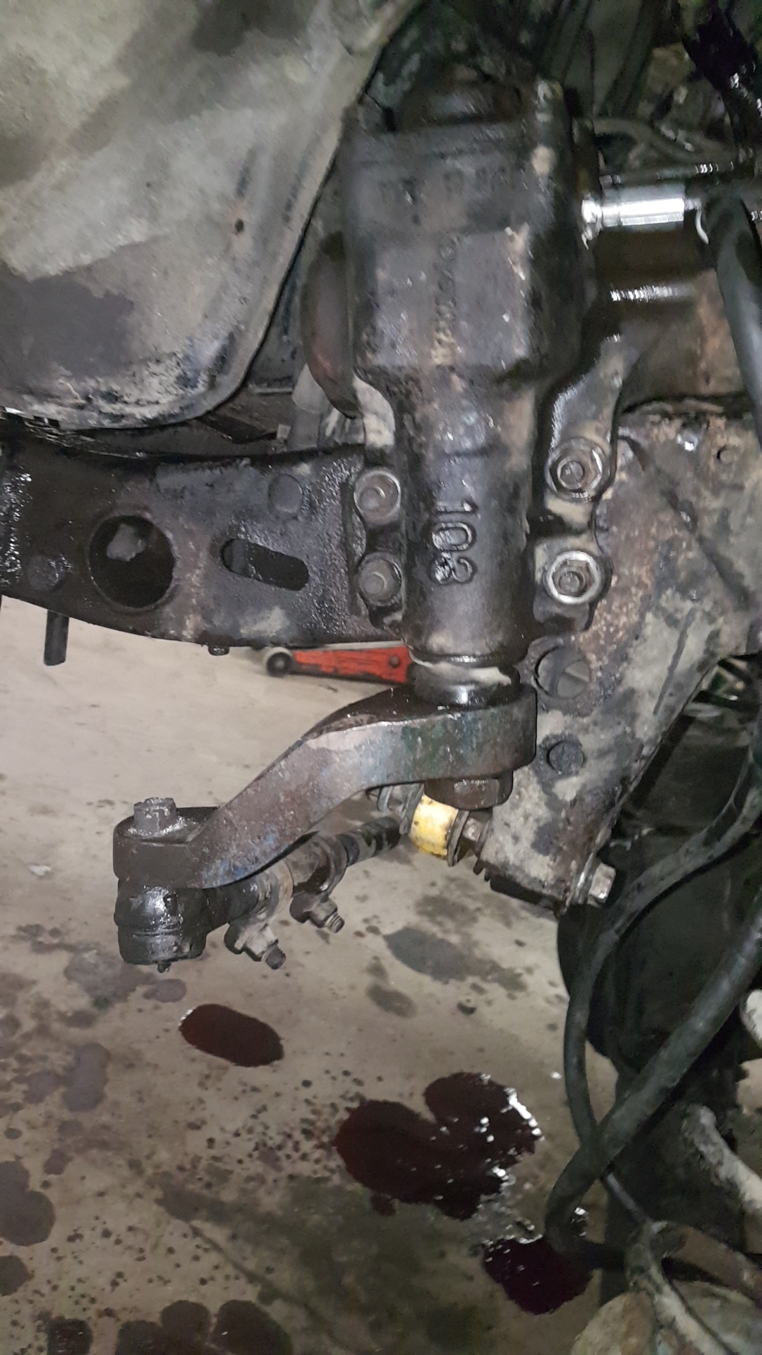

Svo stendur til að setja í hann aðra stírismaskínu úr 3l y61 ef hún passar á y60 grindina en það er síkkaður pitmanarmur á henni
Annars er komið nýtt hlutfall 5.42 og ég fæ legur í næstu viku svo þarf ég að laga lásinn líka áður en þetta fer í.
Læt fylgja eina mynd

Svo skifti ég um stírismaskínu gamla var úr y60 en ég átti aðra úr y61 með síðari armi og líka boruð pg snittuð fyrir tjakk og er að vonast til þess að hann batni í stíri við þetta
Nú er bara drifið eftir og svo að taka á endurfæðingargöllonum eftir þessar aðgerðir

Ég var að brasa við drifið í vikunni læsingin var löskuð mér skilst að þessar læsingar verði alltaf rúmar á stíringunum þar sem þær boltast saman og brjóta boltana og losna en ljónstaðarmenn sögðu að þeir væru að redda því með því að renna smá efnis rör utanum lokið og pungta það á.
Þannig að ég fékk mann til að renna þetta fyrir mig nema ég áhvað að hafa þetta of þraungt og hitaði það svo með gastækjum til að koma uppá
En þá að difinu ég hafði nú aldrey átt við drif áður en hafði fróðari menn til að ráðfæra mig við og seigja mér hvað ég ætti að gera og mæla þannig að ég er reinslunni ríkari eftir það og þetta blessaðist allt á endanum þegar það var búið að rífa og setja samann sennilega 10 sinnum
Svo var fyrsti prufu hringurinn tekinn í dag og kom þá í ljós að vatnshitaneminn úr y60 talar ekki sama tungumál og y61 þannig að ég þorði ekki að keira mykið ætla að prufa aftur á morgun með skinjarann úr hinum bílnum mínum og sjá hvað gerist annað sem kom í ljós er að honum bráðvantar súrefni það er ekkert að frétta á 10 psi
makker
Innlegg: 209
Skráður: 16.sep 2012, 23:55
Fullt nafn: jón marel magnússon
Re: Patrol y61 44"
Postfrá makker » 21.jan 2018, 18:16
Jæja setti hitanemann í í morgun og prufaði bílinn í sjó í dag og allt er eins og það átti að vera nema afturlásinn lekur einhverstaðar lofti þannig að það þarf eithvað að skoða það annars eintóm hamingja

Jæja alltaf eithvað verið að dunda
Bremsurnar voru orðnar eithvað lélegar að framan. Vinstra meginn var það vegna þess að drifolía lak út og yfir bremsudiskinn útaf ónýtri pakkdós ég keipti pakkdós og skifti. En hún hefur líklegast farið vegna þess að það var brotinn stoppbolti á liðhúsinu og bíllinn gat vegna þess beigt of mykið með þeim afleiðingum að öxullinnn skældist utaní pakkdósina .
En hægra meginn var brotnað af báðum klossum
Svo var bremsudælann orðinn stirð þannig að ég áhvað að gera báðar upp sandblása mála og liðka stíringar þá ætti það ekki að vera til vandræða næstu árin

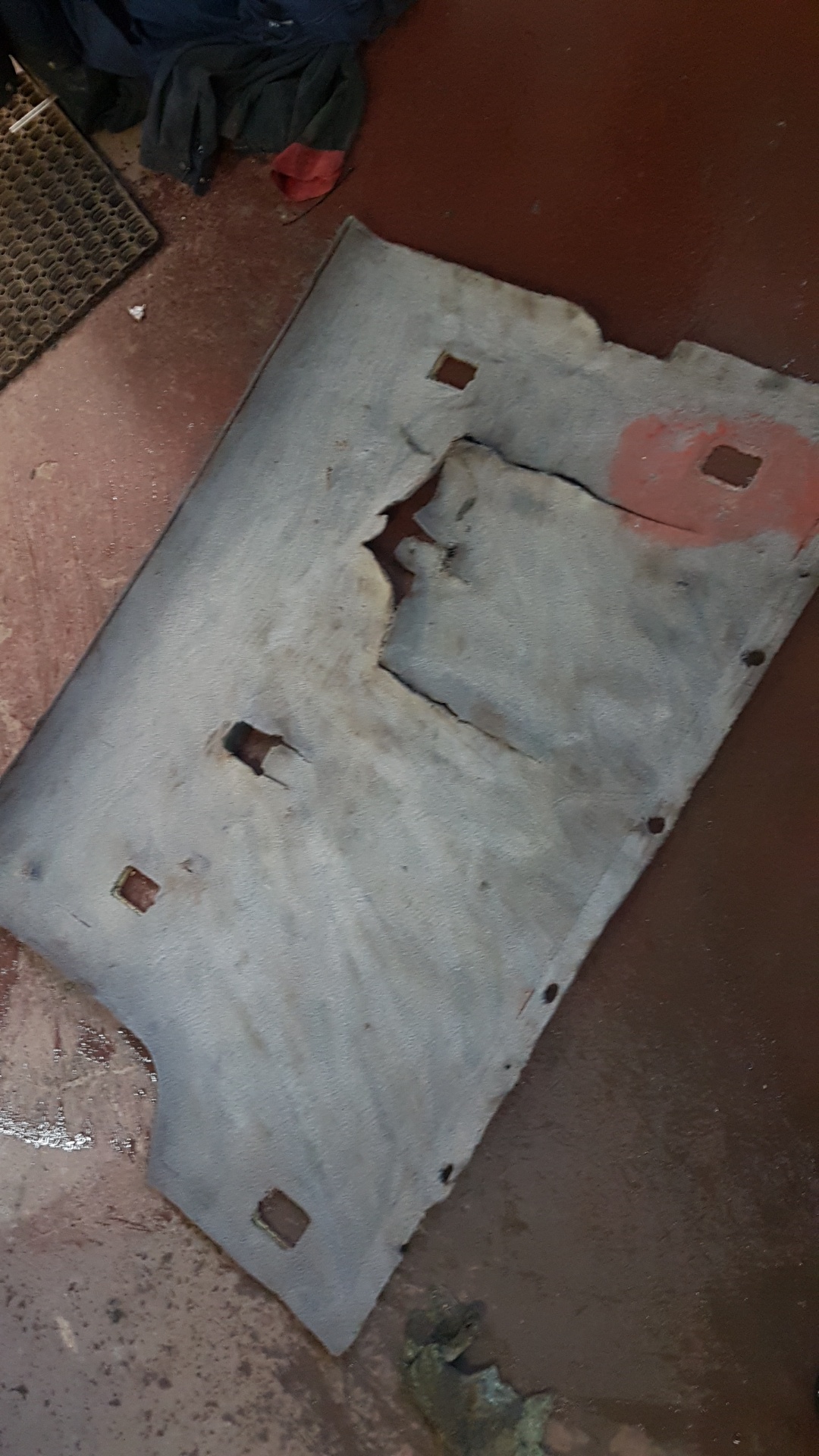

Svo tæmdi ég skottið og lagaði til verfærakassann og setti botn í hann tók svo mottuna úr skottinu og hreinsaði með olíuhreinsi og háþrístidælu en mottan var vægast sagt viðbjóður

Síðan er eithvað að stríða mér með myndirnar en já ég gleimdi að setja inn mindir af verkfærakassanum
Það er mykill munur að hafa verkfærinn og varahluti og annað drasl lokað af svo smellpassar að skorða af þessa hefðbundnu 20l olíubrúsa fyrir aftan kassan þegar þess þarf
