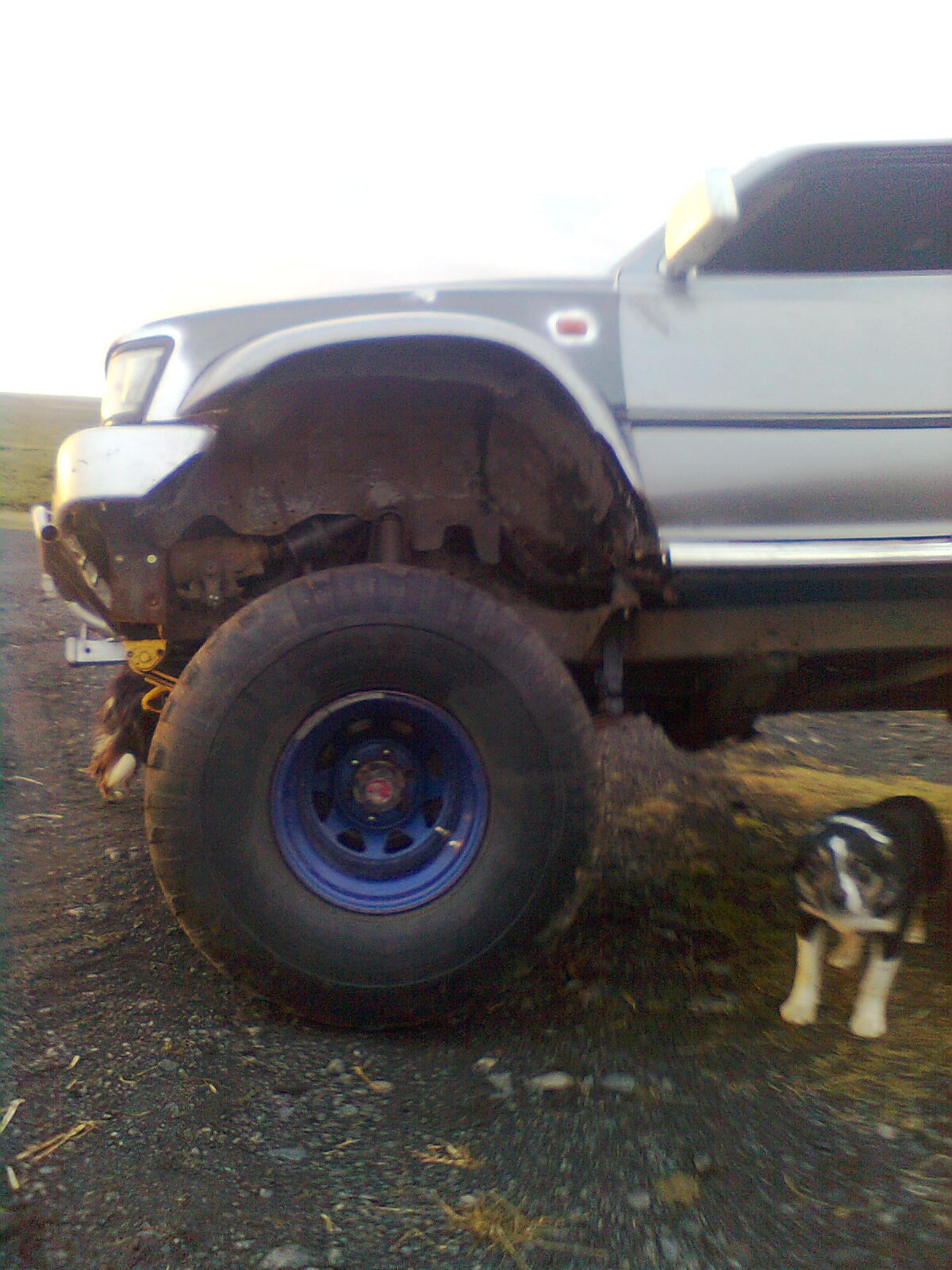

ein mynd af gamla mínum seigið svo að fjaðrir virki ekki undir bílum
