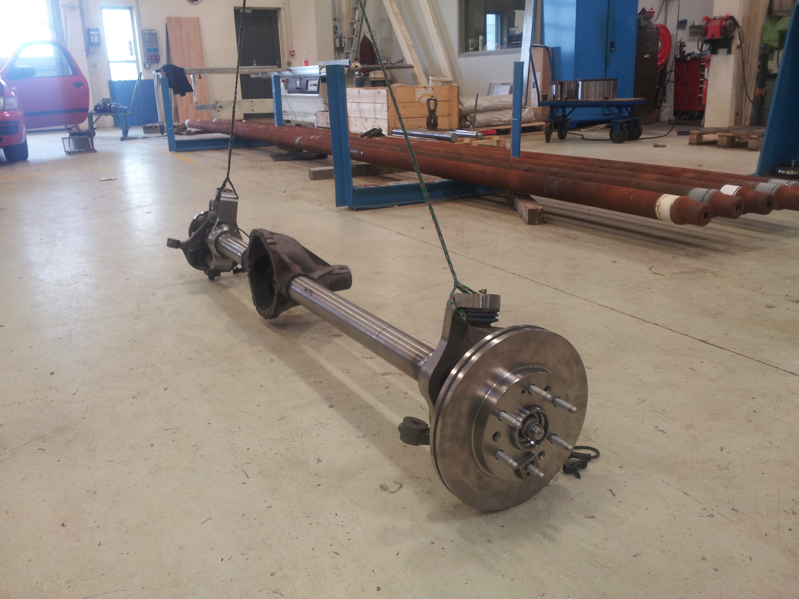

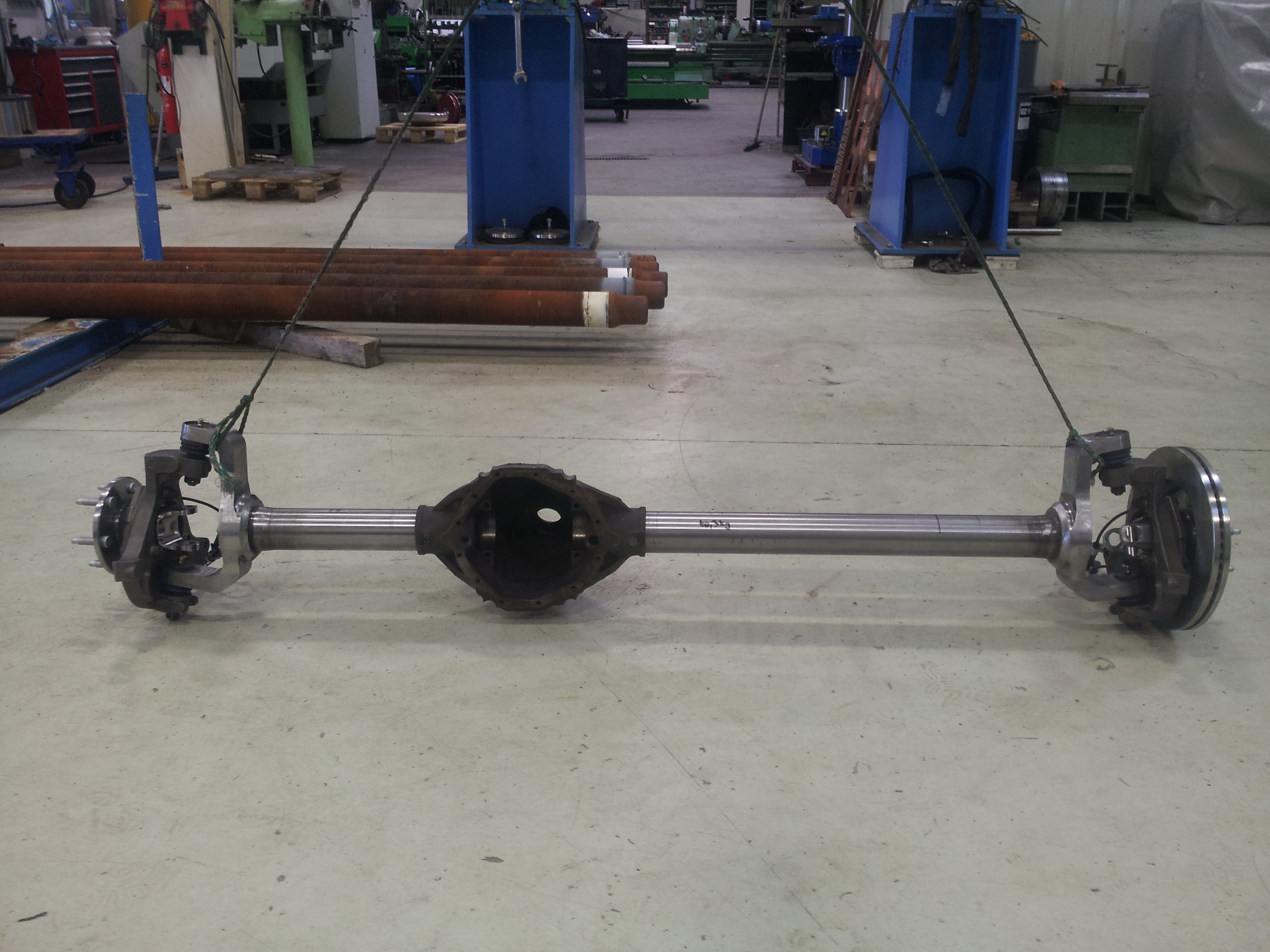

Svona lítur þetta þá út :) Vona að ég komi 17" undir en miðjan á felguni ætti að vera 10.63mm utar en miðja felgunar. Svo fékk ég flugu í höfuðið hvort væri betra að nota kúlulið í stað krossa en það er ekki nema 30mm öxull sem gengur inn í þá orginal. spurning hvort hægt sé að fá eitthvað öflugra sem væri þá hægt að smíða öxull inní?
Það er mynd af stýrisendaprototype þarna á borðinu sem var smá hugmyndað setja upp á spindilinn sem er á arminum
Læt fylgja með mynd af rörunum sem ég notaði í hásingarnar
Kv Óttar

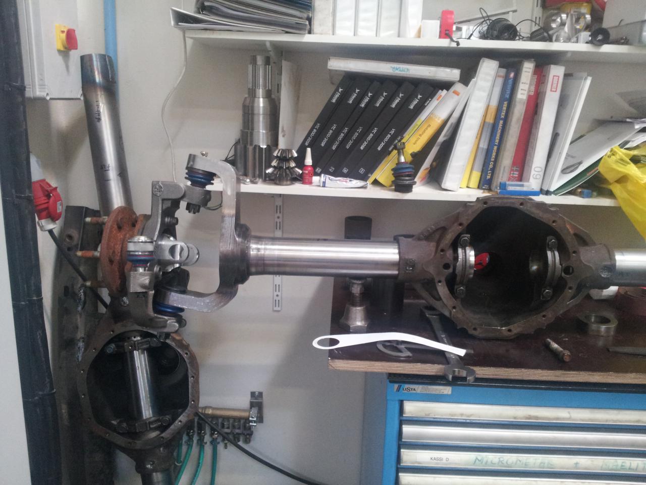

Daginn jeppaspjall hér hefur lítið gerst í sumar en eitthvað mjakast í öxlasmíðini og er framhásing að verða klár öxlalega séð.
Ég fór í breytingar á hönnun innri öxla og verða þeir samsettir þannig ef annar hlutin gefur sig þá ætti að vera hægt að skipta honum út án þess að þurfa að smíða allan öxulinn
Ég setti saman slideshow á youtube vona að menni kunni því ekki illa..það fylgja eitthvað af myndum sem voru komnar inn :)

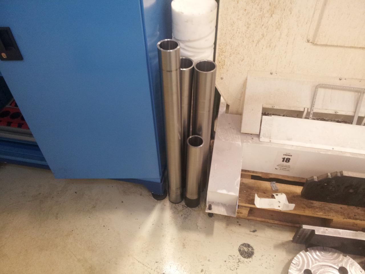

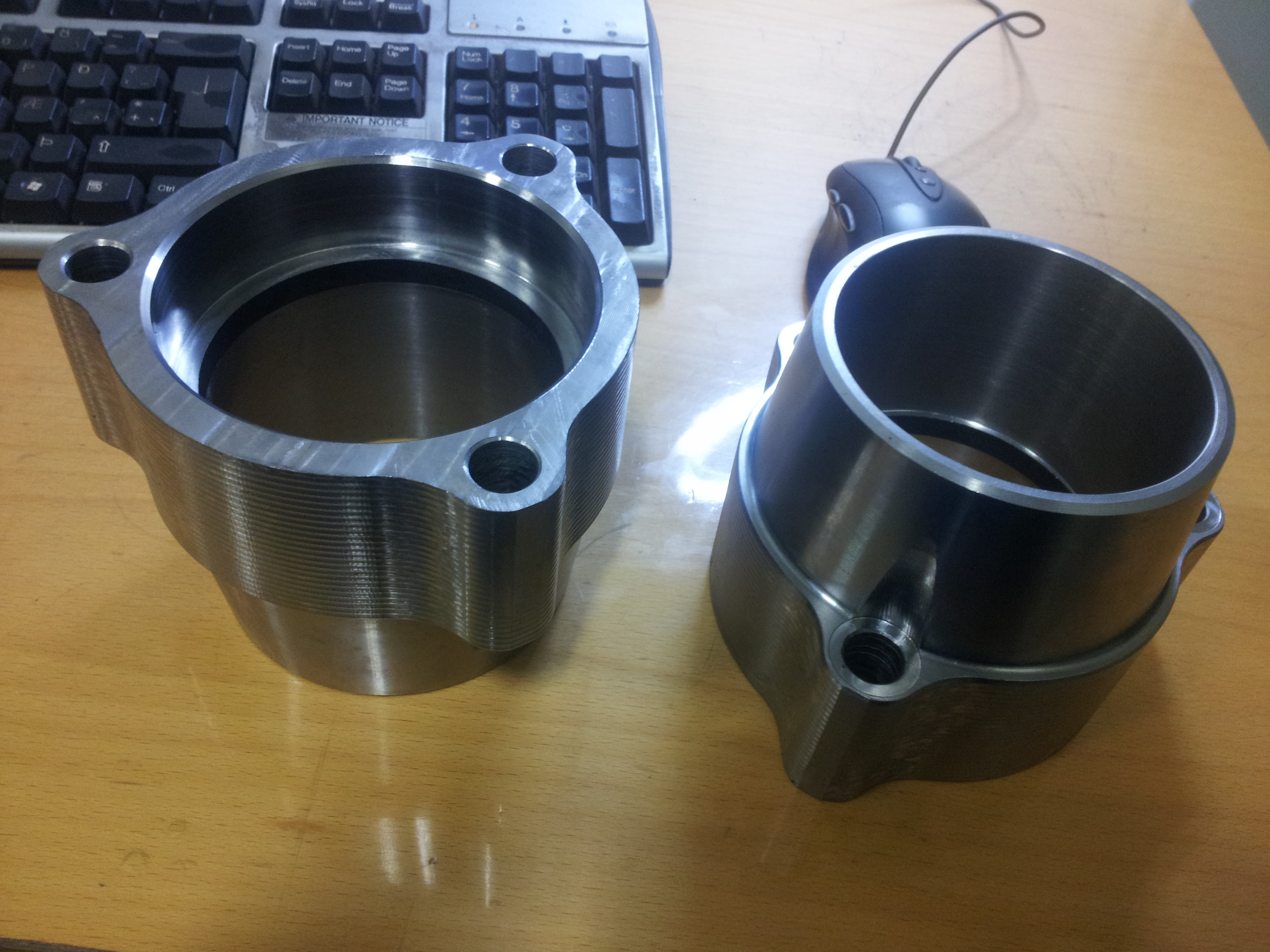

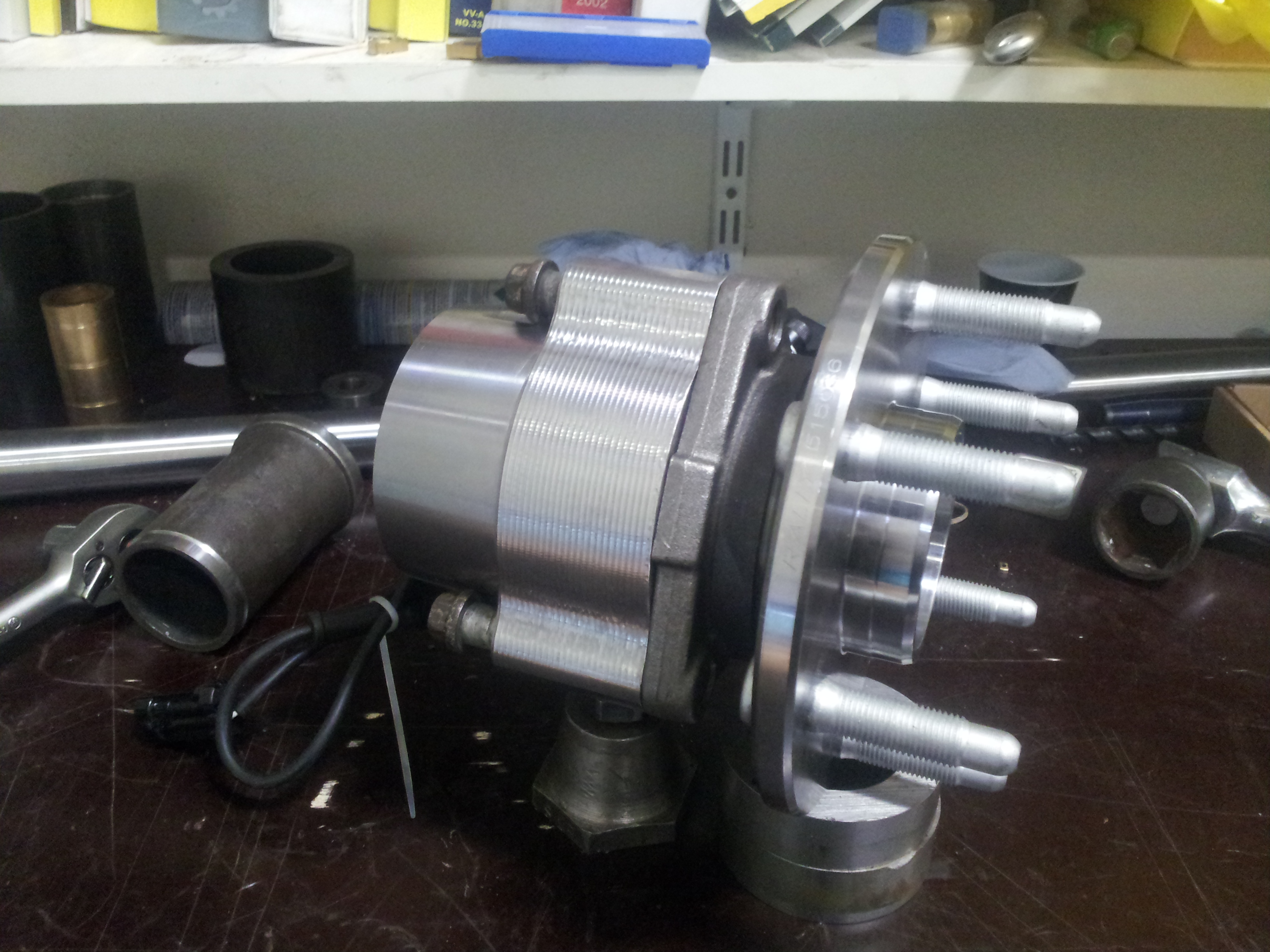

Hér koma nokkrar myndir ég viktaði rörið og það er 60.3kg alveg strípað, svo var ég nú búinn að vikta það sem kemur á hana en fann ekki tölurnar en minnir að hún sé ca 120kr eins og hún stendur í dag en verður spennandi að sjá lokatölur.
Svo er pælingin að smíða álstífur sem tengjast úr kúlu niðurí rörin til styrkingar

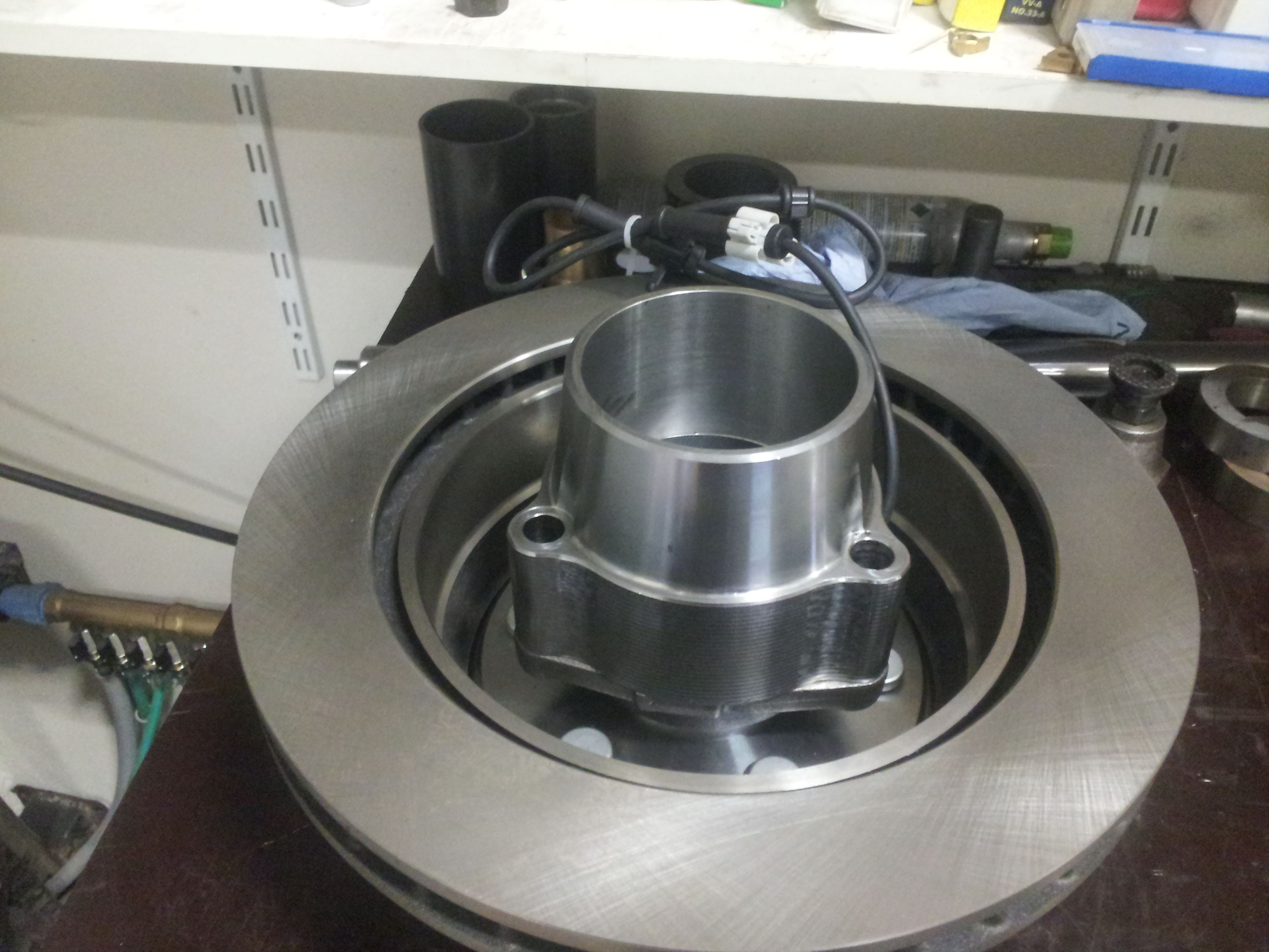

Búið að renna fyrir hjólalegu
Svona er þetta í bremsudisknum. Það það þarf að smíða eitthvað fyrir handbremsuna.
Leguhúsið með legunni
Dregin út á gólf og raðað á hana það sem er tilbúið

Ég ætla að nota bremsudiska frá GM 13" og nota svo dælurnar af touareg. Svo verður handbremsan að skoðast þegar ég ríf bílinn því ég veit ekkert hvort það sé sama þvermál á bremsunum af touareg og nýju diskunum.
Ég hef ekki skoðað það en er það í boði að taka eitthvað neðan af kúluni?
En lítið hefur gerst því miður, aðeins byrjaður að renna arma í stífubúnaðinn sem ég reyni svo að fræsa við fyrsta tækifæri. Allar fóðringar komnar í stífur, þær eru úr landrover.
En annars er smíðin á framhásingu nánast búin, þarf bara að herða öxla og fara að máta saman

Smá áramótaupdate.
Það sem gerst hefur í skúrnum á árinu er að ég fjárfesti í öðrum bíl með bilaða/ónýta vél og var honum rúllað inn í skúr og rifinn í spað og hásingarnar mátaðar undir. Smíði á hásingum er að mestu búin en mestur tími hefur farið í pælingar á bremsum þar sem ég vildi nota orginal bremsudælurnar þá þurfti að smíða millistykki og fl. Er að mestu búinn að skera úr, á bara eftir að loka. Vélina er ég búinn að aftengja og í raun bara tilbúin að fara úr, það verður gert í lokin og fær gamli að gefa lífærin sín nema það komi rafmótor þarna í húddið ;)
Ég lagði upp með að hafa radíusarma að framan en hætti við það vegna þess að mér fanns þeir alltof þvingaðir í misfjöðrun og er ég því búinn að teikna fourlink. En er búinn að smíða Fourlink að aftan, ætlaði mér alltaf að hafa A stífu en fannst hún of plássfrek og hefði þá þurft að henda orginal tanknum.
Það sem er á dagskrá:
Ákveða hvort ég haldi mig við loftpúða eða fari í coilover.
Smíða eihverskonar gír sem allir hraðamælanemarnir eru plataðir.
Drifsköft og drif
Heilmikil suðuvinna
Vélamál
Brettakantar
Það verður sennilega nóg að gera á næstuni :)
Set inn link með myndum, vona að hann virki annars set ég þær hérna inn á síðuna
https://photos.app.goo.gl/E3sBi2FWNzSB9Ys59
Vona að einhverjir njóti

Ég renndi álmillilegg og smíðaði svo nokkurskonar þrífót fyrir efri spyrnuna að framan. Ég hélt sama hjólabili. Ég gerði þetta 2013 og hefur reynst mér mjög vel
