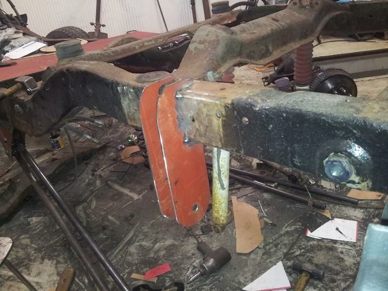

Þokast í rétta átt, smíða úr 3,8 mm plötujárni, grindin mælist 3.5mm þynnst og 6 þykkust, þokkalega öflug

Verður ekki líka boltaður þverbiti við fremri stífuvasana?

Sæll Jón, mér lýst ekki á það, en gírkassabitinn er þarna 5cm aftar en stífuvasarnir og mótorbitinn er veigamikill og ca. 70cm framanvið, það þarf eitthvað mikið að ganga á til að hliðarátak sveigi grindina inn á við og þá efast ég ekki um að eitthvað annað sé búið að gefa sig fyrr
Svo er þetta líka svo neðarlega, skarar c.a. 15cm niðurfyrir grind og vonlaust að vera að draga bita með sér í gegn um allar torfærur, kallar líklega frekar á frekari skemmdir á grindinni að hafa hann þarna, en góð ábending engu síður og eflaust ekki vanþörf í sumum tilfellum

Ég var aðallega að spá í þetta af því að "original" er þverbiti á milli stífuvasanna, en hann er þá töluvert framar. Hins vegar hefur alltaf fylgt nýr biti með upphækkunarsettum með lengri stífum, t.d. frá Rancho og Skyjacker.

Hvort er grindin opin eða lokuð þar sem stífuvasinn kemur?

Grindin er opin en þó tveggja laga þ.e. styrktarbitar frá mótorfestingum og aftur að mið boddýfestingu, ég get ekki ímyndað mér að þetta hreyfist nokkuð og hefði frekar áhyggjur af því að grindin myndi springa kring um suður ef ég stífa hana mikið meira af,
svona hef ég séð þetta í 46 og 49" breyttum ford vörubílum sem eru uþb. helmingi kraftmeiri og helmingi þyngri, stífuvasarnir helmingi síðari og þar eru allir óhræddir

jongud wrote:Ég var aðallega að spá í þetta af því að "original" er þverbiti á milli stífuvasanna, en hann er þá töluvert framar. Hins vegar hefur alltaf fylgt nýr biti með upphækkunarsettum með lengri stífum, t.d. frá Rancho og Skyjacker.
Upprunalegu stífufestingarnar eru uþb. 20cm framar, þar væri möguleiki að setja bita þvert yfir eins og upprunalega, þó hef ég ekki trú á að það þurfi

Ef þú skoðar festingar á opnum grindum þá eru þær yfirleitt hengdar utaná grindina. Það er gert til þess að bitinn síður upp á sig sem er einmitt veikleiki opinna grinda. Ef það hefur verið biti á milli upphaflegu festinganna þá hefur það klárlega verið gert til þess að minnka vinding. Ég myndi hafa festingarnar á grindinni utanverðri og færa festingarnar líka utar á hásingunni.

Þér er velkomið að koma og breyta þessu,
en ég hef trú á þessu og ætla að hafa þetta svona eins og ég hef margoft séð þetta eins og áður kom fram,
auðvitað má alltaf gera sterkara og betra og þar frameftir, kraftarnir sem verka á þennan bíl eru bara ekki svo miklir, t.d læsir hann framhjólunum í bremsu við 4.2 kN á hemlaprófara á meðan excursion á 46" nær hemlakröftunum 12-14kN, samt með samskonar stífufestingar, oftast 4link að visu en vasarnir ná yfirleitt um 30cm niður úr grind
Ég skil vel þessar áhyggjur og vissulega er rétt að ytra hornið á grindinni veikist eitthvað, en ég tel að það geti ekki gefið sig nema krafturinn virki þvert á vasann (gegnum bílinn miðjann)þar sem suðan fram er svo löng, um 30cm
Framstífurnar eru svona innarlega (undir grind) til að halda fullum beygjuradíus

Jæja skreið fram úr í morgun nokkuð hress eftir c.a. viku veikindi heima við
kippti gírkassanum úr og þá er komið almennilegt pláss til að heilsjóða stífufestingar varanlega
Á meðan málar kærastan botninn á bílnum með ljósgráu sealant efni sem ég fékk hjá poulsen og er ryðfráhrindandi
Svo er næsta verse, þegar framendinn er klár smíða 4 link hérna

stífvasar heilsoðnir, þarna sést gírkassabiti sem liggur undir grind og upp með hliðum hennar að utan og stífir heilmikið hliðarátak sem kann að koma á stífuvasana ef þeir t.d. rekast niður
Hjólskálar og gólf að verða eins og nýtt eftir Soley treatment
Ný kúpling og tilheyrandi
verður allavega bjart að leggjast undir hann ÞEGAR eitthvað bilar og eða brotnar
Önnur af stífuvasa, þokkalega massifir

Sæll Helgi, það sem ég er að reyna að fá út úr þessu er að bíllinn keyri sig saman, þ.e. að þegar gefið er í fjaðri hann saman að aftan
Það eru mjög ítarlegar upplýsingar um þetta hérna
http://gjjarn.byethost15.com/sjeppar/go ... mindex.htm
Eftir mínum skilningi og útreikningi fæ ég skilið að ég fæ hann til að keyra sig nokkuð saman án þess að láta stífuvasann í grind skara lengra niður en hann þó gerir, uþb. 200 mm
en eins og ég segi þá er ég ekki mjög sjálfstraustur í þessum bransa og ætla því að skilja eftir einhverja möguleika fyrir halla á efri stífunni þ.e. að þær geti m.a. verið samsíða
Með því get ég svo prófað hann í akstri og fínstillt ef þarf

Flottur bíll hjá þér. Varðandi 4-link smíði þá las ég einhverstaðar að heimasmíðuð 4 link eru ekki tilbúinn fyrr en eftir þriðju eða fjórðu endursmíði :)
En í þessum pælingum er hver með sína sérvisku og ekkert sem heitir ríkisútfærsla þvi það eru svo margar breytur sem hafa áhrif. En það eru fræði á bak við þessa hluti og ef menn leggjast djúpt í þessar pælingar er hægt að ná fram þeim eiginleikum sem leitað er að. Hlutir eins og massamiðja, og ýmsir skerpunktar út frá staðsetningu hásinga frá massamiðju hafa áhrif. Hægt er að nálgast 4-link reiknivélar á netinu sem geta hjálpað mikið, en til þess að nota þær þurfa menn að vera með staðsetningu massamiðju á hreinu.
Það er alltaf gott að skoða hvernig bílaframleiðendur setja upp sín kerfi þvi þar eru menn með fræðin á hreinu.
En það sem þú ert að leita eftir heitir á ensku 100% Anti Squat, en þá er bíllinn hvorki að lyfta sér eða keyra sig saman við inngjöf. Í myndinni hér að neðan sést hvað þarf að uppfylla til þess að ná þessu. Vandamálið er að skurðarpunturinn færist eftir því hvað bíllinn er hlaðinn og við fjöðrun. Því er þetta ekki alveg einfalt.
Þumalputtareglur sem ég hef séð eru að efri stífur séu 70% af lengd neðri stífu og lágmarks millibil milli efri og neðri á hásingu sé 150 mm. Massamiðjan getur orðið mjög ofarlega í bílum sem eru mikið hækkaðir en þumalputtaregla er að miða við svinghjólið. Þetta er mjög breytilegt milli bíla og þarf að mæla ef fræðin eiga að gilda.

Sæll Finnur og takk fyrir þetta innlegg, já þetta virðist vera það sem ég leita að, hef keyrt ótal jeppa með 4 link sem keyra sig í sundur við inngjöf og er alveg óþolandi galli
m.v. mína uppsetningu og t.d. þessa mynd sem þú sendir sýnist mér ég ekki vera á neinum rosalegum villigötum en þetta er bara eins og þú segir eitthvað sem maður þarf að prófa og fínstilla í raun

Ég set fyrirvara við þessi fræði hjá gjjárn og tel þau ekki standast skoðun hvað 4 link varðar. Það vantar fullt af breytum í þetta sem gjörbreyta fjöðrun.
Einnig hefur mér alltaf fundist skrítin setning á þessari síðu undir dekk " Þegar ekið er í snjó þar sem hætta er á grjóti er öruggast að vera á eins litlu lofti og hægt er. Því minni loftþrýstingur sem er í dekkinu því minni hætta er á að gata á grjóti.(loftlaus dekk springa ekki)."
Ekki alveg sammála þessu :)
Já þetta þarf í raun tilraunir þar til menn eru sáttir. En ef þú vilt að bíllinn setjist að aftan við inngjöf þá þarf þessi skurðarpunktur á aftur stifum að vera fyrir neðan línuna á myndinn þá ertu með undir 100% Anti squat. Sjá mynd hér að neðan.

Já Finnur það er rétt þetta eru mikil fræði og að mörgu að huga sem hefur áhrif, en ég held ég sé búinn að sirka þetta út með nokkurri nákvæmni, allavega er ´eg búinn að hugsa þetta nóg og rúmlega það.
næsta verse er að grilla þetta undir og prófa í akstri og sjá svo til

Þetta er að þokast áfram vonandi í rétta átt
Ekki veit ég afhverju dempararnir eru svona á sitt hvorum staðnum en það er eitthvað sem einhver fyrri eigandi á alla sök á, kippi því þó snögglega í liðinn
Nú er stefnt á að koma boddýinu á um helgina þannig þá verð ég að grilla gormaskálar í kaggann og mála allt og gera fínt, ryðbæta örlítið í gólfinu á bílnum og grysja aukahluti í húddinu og slaka öllu saman aftur :)

Sævar Örn wrote:Ekki veit ég afhverju dempararnir eru svona á sitt hvorum staðnum en það er eitthvað sem einhver fyrri eigandi á alla sök á, kippi því þó snögglega í liðinn
Reyndu endilega að hafa þá eins utarlega og hægt er, þeir eru ekkert að virka þarna.

Meiningin var einmitt að færa þá utar, þó plássið sé orðið af skornum skammti, en það er jú rétt eins og þetta er núna þá duga dempararnir lítið nema bæði hjól fari yfir ójöfnu

Þá er bara að gera boddý klárt fyrir sameiningu á ný, smá gat á hægra afturhorni fljótreddað klippt og soðið
Kominn í hjólin, heldur til of lágur að aftan grunar mig, kemur betur í ljós þegar yfirbyggingin er komin á, en valmöguleikarnir um gorma eru óendanlegir svo því verður snöggreddað
Þarna sést líka vel hve langar stífurnar eru í raun, hásingin hreyfist ekkert við sundur og samslátt nema 0.8 cm til hvorrar hliðar sem verður að teljast nokkuð gott

Sævar Örn wrote:Þarna sést líka vel hve langar stífurnar eru í raun, hásingin hreyfist ekkert við sundur og samslátt nema 0.8 cm til hvorrar hliðar sem verður að teljast nokkuð gott
Hvernig er með framstífurnar?
Mér sýnist þær halla svolítið mikið niður á við, en það er líklega lítið að marka þar sem boddíið er ekki á.

Sæll Jón jú það er rétt þær vísa uþb. 10° niður, það verður bara að hafa það enn um sinn því þegar hásingin var stytt eða henni snúið eða hvað sem var gert þá var liðhúsunum velt aftur og spindilhallinn er því um 7 gráður núna m.v réttan pinjónshalla,
eina lausnin væri að losa stífufestingar í báða enda og halla þeim niður en ég nenni því ekki einu saman, væri frekar til í að smíða sjálfur nýjar og lengri stífur og koma þeim betur fyrir, en það gerist ekki í þessari törn

Sævar Örn wrote:Sæll Jón jú það er rétt þær vísa uþb. 10° niður, það verður bara að hafa það enn um sinn því þegar hásingin var stytt eða henni snúið eða hvað sem var gert þá var liðhúsunum velt aftur og spindilhallinn er því um 7 gráður núna m.v réttan pinjónshalla,
Athugaðu bara vel hvort hann sé leiðinlegur þegar þú þarft að bremsa. Hann Guðmundur hjá GJ járnsmíði var með erindi hjá F4X4 sl. mánudag og svona stífuhalli virðist vera skólabókardæmi um jeppa sem gæti átt það til að lyfta sér vel upp á stífurnar þegar er bremsað. Guðmundur sagði að slíkir jeppar geti verið leiðinlegir og bremsi illa ef fjöðrun er eitthvað í sundur þegar bremsað er, t.d. ef það er bremsað um leið og framhásingin fer fram af hraðahindrun.

Hann lætur þokkaalega við hemlun, en sennilega er að aðallega vegna þess hve hár hann er og þyngdarpunkturinn færist mjög framarlega við hemlun, þetta er allt rétt en eins og ég sagði áður verður ekki tekið betur fyrir í þessu versi
her er þó afrakstur kvöldsins í kvöld
Komin ein umferð á grindina, þokkalega ánægður með litinn, akkurat ekki svart og akkurat ekki æpandi hvítt, bara mitt á milli
