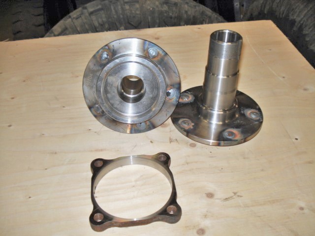

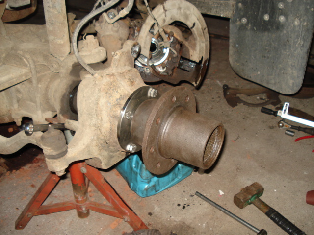

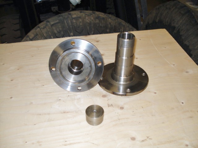

Jæja, Gerði smá í kvöld.
Það sem ég gerði, var að sjóða uppí boltagötin á legustútunum og renna bormát úr gömlu hubbi á meðan að stútarnir voru að kólna.
Klára svo að renna stútana og bora á morgun.
Fer það á þrjóskunni

Jæja, Ég var latur í gær og gerði lítið.
Það er allavega búið að setja nýja gatadeilingu í stútana og plana uppá nýtt.
Boraði götin með 12,5 bor, til að geta snittað líka í flangsana. Bjó líka til centrum til að minnka skjálftann í þessu, á meðan plönun stóð yfir. Svo er bara að fara að máta og mæla sig til tunglsins og aftur til baka.

Re: 2003 Ford F350 Yfir á ?
Jæja, Þetta mjakast.
Það sem ég þurfti að gera til að geta mátað þetta, var að taka 2/10 af stýringunni.
Dótið komið á og hægt að fara að mæla eitthvað.
Það sem kom út úr fyrstu tölum, var að öxullinn, þarf að lengjast um 2"og 15/16" og flangsinn á hubbinu færist um 1" og 5/8" út. Þetta þýðir það, að ég get aukið backspacið í 6" og 1/8", sem þýðir minna álag á spindla. Og þá er hann að verða svo til samsíða. þar sem að hann er með dana 80 að aftan og hún er 1" og 3/4" breiðari, hvoru megin. En því var eytt út í felgumiðjunum. Nú er bara að leggjast í smá rannsóknarvinnu og sjá hvaða möguleikar eru í boði. Öll góð ráð eru vel þegin. Það getur vel verið að ég verði að leika mér aðeins með leguhubbið til að þetta gangi upp. En fyrst er að finna nothæfan öxul.

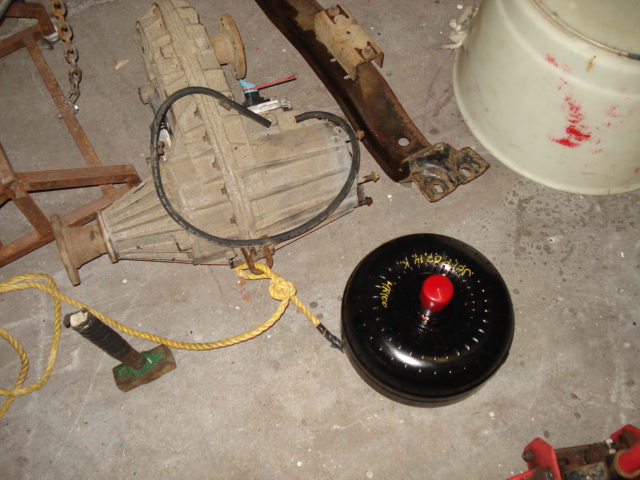

Jæja, Þá er skiftingin komin heim aftur, ný yfirfarin af ljónunum og uppfærð fyrir 500hö. Einnig var skift um innvols í converter og hann uppfærður fyrir 500hö og svo var fenginn annar kælir.
Þannig að nú er bara að fara að skrúfa saman og klára nafhönnunina.

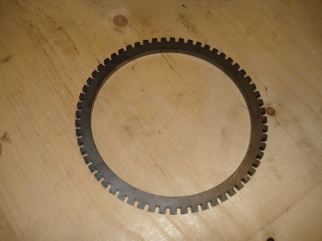

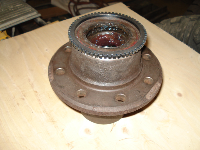

Jæja, Lítið að gerast þessa dagana, en það eru komnir nýir ABS-hringir. Tók Gamla hubbið og reif það í sundur, til að sjá hvernig ABS hringur væri í því. Hann var 60 tanna hringur. Fékk félaga minn til að skera þetta út fyrir mig og það verður hægt að fá þetta hjá Héðni, fyrir þá sem það vilja, gegn einhverju gjaldi.
Síðan verður hringurinn hitaður og látinn krumbast utanum hubbið.
En ekki alveg komið að því, ennþá.

- Innlegg: 2728
- Skráður: 29.mar 2012, 08:39
- Bíltegund: Toyota Tacoma
Ein spurning varðandi ABS-hringina;
Væri e.t.v. sniðugra að fjölga tönnunum í þeim af því að það er jú verið að setja stærri dekk undir?
Myndi það kannski rugla tölvukerfið?
svarti sambo
Höfundur þráðar - Innlegg: 1275
- Skráður: 15.okt 2013, 19:45
- Bíltegund: F350 38,5"
- Staðsetning: Ólafsvík
Vissulega held ég að það væri betra, en þá þarf ég að skifta um ABS hringinn að aftan líka. Ákvað að láta reyna á þetta til að byrja með, þar sem að spyntec-ið er með sama tannafjölda og er í þeim orginal. Veit ekki hvort að þetta verði hundleiðinlegt á stórudekkjunum, en þá hugsa ég að ég myndi fjölga tönnunum í réttu hlutfalli við vegalengdar aukningu hrings, til að hafa þetta einfalt. Þyrfti bara að skoða það betur, út frá hringnum að aftan. Held að þetta hafi ekkert með neina tölvu að gera, svo framalega sem hlutfallið er rétt á milli fram og afturhásingar. Hef ekki talið tannafjöldann að aftan. En er samt ekki viss, hvað varðar tölvuna. Það getur vel verið að þetta sé svo ónákvæmt á þessum 44"+, að bíllinn sé bara að bremsa einhvað út og suður, þar sem að vegalengdin í hringnum er orðinn svo og svo mikið meiri. Allavega vill ég ekki taka þetta úr sambandi, þar sem að ég veit ekki hvaða afleiðingar það gæti haft í för með sér. Fyrir utan hundleiðinlegt ljós í mælaborðinu. Þennan þátt þarf bara að skoða betur, á stóru dekkjunum, og lítið mál að laga. Held að það sé þægilegra en að skifta út hluta af bremsukerfinu, þar sem að þetta er orðinn bara laus hringur, bæði að framan og aftan. Ég veit ekki hvað spyntec karlarnir hafa verið að gera, varðandi þetta. Langaði bara að láta bílinn halda eins miklum upprunalegum fídusum og hægt er, þó svo að maður sé að breyta honum.

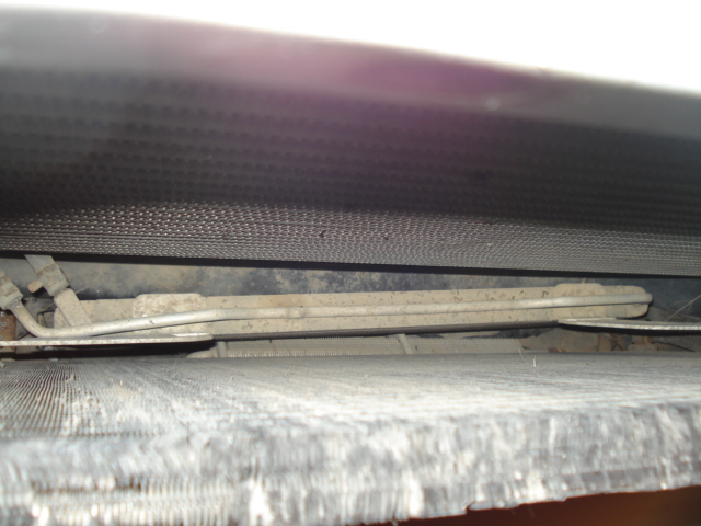

Jæja, loksins eitthvað byrjað að gerast aftur, eftir mikla törn í vinnunni og smá sumarfrí, þó svo að törnin sé ekki enn búin. Er búinn að setja skiftinguna í aftur og er að breyta kælihlutanum fyrir hana. Eins og ég sagði hér á undan, þá vildu ljónin að ég myndi skifta um kælir, og ég varð við þeirri ósk. Þar sem að staðsetningin á gamla kælinum, var mér ekki að skapi, þá ákvað ég að gera smá breytingu á henni, þar sem að ég vildi ekki hafa hann þarna niðurgrafinn og jafnvel í hættu, ef maður lendir í krapapitt, ásamt því að tilvonandi spilbiti, myndi blokkera hann svolítið.
Tók þá ákvörðun að setja hann uppá rönd, til að minnka líkurnar á skítasöfnun í botninn á honum. Er búinn að smíða nýtt brakket fyrir hann, og lítur það svona út.
Þar sem að ég tók þá ákvörðun að setja hann uppá rönd, þá fannst mér ég þurfa að setja afloftunarventil á hann líka, og það lítur svona út.
Það sem ég gerði líka, var að aftengja vatnkassaspíralinn. Ástæðan fyrir því, var þríþætt. Vegna sverleika spíralsins og til að aðskylja kælikerfin, og setja frekar termo bypassloka, til að geta controlað betur hitastigið fyrir skiftinguna. Termo bypasslokinn, flýtir líka fyrir hitun á olíunni og heldur henni við kjör hitastig, svo framalega sem kælirinn sé að gera það sem hann á að gera. Termo bypasslokinn lýtur svona út, og fæst hjá ljónunum.
Svo er bara að dúndra kælinum í.

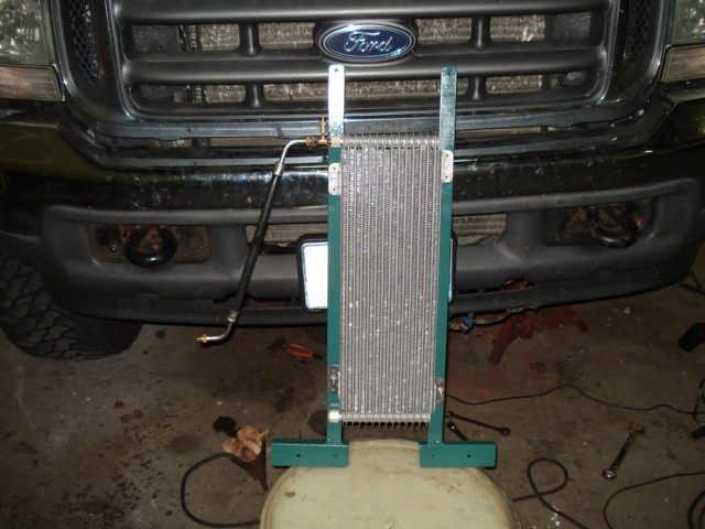

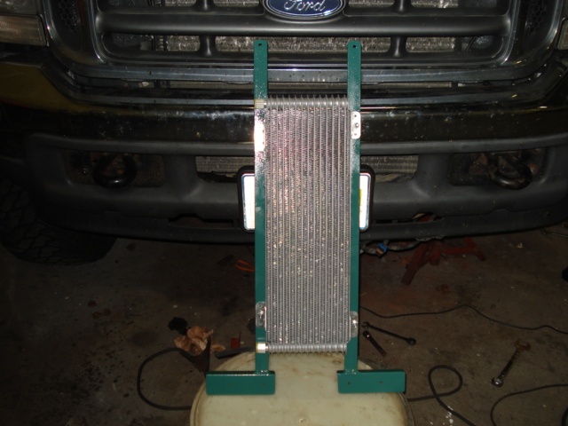

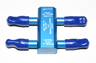

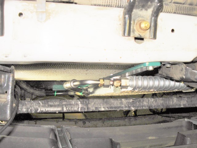

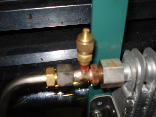

Jæja,
Þá er nú sjálfskiftikælirinn kominn í, og búið að tengja hann, ásamt thermo bypass lokann.
Þetta lítur svona út. Og möguleiki á að setja sennilega 2-3 stk. 12V blaðviftur bílstjórameginn, fyrir loftkælirinn, ef þess þarf.
Og svo er bara að halda áfram, með nafhönnunina, svo það sé hægt að fara að prufa þetta.

Veit ekki hvort að menn hafi einhverja skoðun á þessari kælis færslu minni, en það er ein aðal ástæða fyrir henni.
Þar sem að þessir þræðir eiga bæði að vera fræðandi og skemmtun fyrir okkur, þá langar mig að segja frá þessari ástæðu, fyrir þá sem ekki vita.
Aðal ástæðan fyrir þessari færslu, er að minnka líkurnar á því að fá of kalt loft inná vélina uppá fjalli, að vetralagi.
Ef ég man þessar hitatölur rétt úr vélfræðinni, þá viljum við ekki fá kaldara loft inná vélarnar, en 10°C. Ef loftið verður of kalt, þá fer rakinn í því, að virka sem haglél inná slífarnar, og getur farið að brjóta niður olíuhimnuna í cylendrunum. Minnir að kjör hitastigið sé 15-20°C. Þess vegna vil ég frekar geta sett svokallaðar blaðviftur við hliðiná sjálfskiftikælinum, til að geta stýrt þessu betur á milli sumar og vetratímann. Þessar svokölluðu blaðviftur eru mikið notaðar í frystigeiranum, og þola mikið frost. Þeim væri hægt að stýra eftir lofthitastiginu inná vél.
Þessar viftur líta svona út.
Stundum kallaðar tölvuviftur, en þær er hægt að fá 12V líka.

Ég fylgist spenntur með og mjög gaman að fá díteilaðar upplýsingar um breytingar, en nú fylgi ég ekki alveg. Hvað tengist sjálfskiptikælirinn lofthitanum inn á vél? Er það færslan á honum? Þú sagðir ofar að þér líkaði ekki staðsetningin út af mögulegum skemmdum í krapa eða slíku, svo ertu kominn með lofthitafræði núna? Sem er frábært, ég hef ekki heyrt þessi rök áður. Cold air intake hefur mönnum þótt voðalega flott hingaðtil, allavega ber mun meira á því heldur en hinu. Svo ætti þetta ekki að vera vandamál á bílum með turbo því þar hitna loftið töluvert, og kólnar síðan aftur við intercooler.
Nú fatta ég kannski þegar ég skrifa, seturu sjálfskiptikælinn framanvið intercooler? Nei ég skil ekki alveg hvað þú ert að meina :)

Ég segi nú eins og Elli, þetta er lesið í tættlur sér til fróðleiks og ánægju. Verst að maður hefur fjandi lítið til málanna að legga. detti manni eitthvað í hug, er einhver annar búinn að benda á það sama, bara á mun gáfulegri hátt. Hinnsvegar er ég ekki að skilja þessar lofthita pælingar til fulls. er möguleiki fyrir intercoolerinn að kæla loftið svona mikið? Og ætlar þú þá að láta kælinni fyrir skiptinguna taka mesta brodinn úr loftinu áður en það kemur á intercoolerinn? Það væri gaman að fá nánari útlistun á pælingunum.

Og annað, blaðviftur? Eru ekki vel flestar viftur blaðviftur nema þotuhreyflar?

Blaðviftur eru ákveðin gerð eða týpa af viftum. Vissulega eru blöð (spaðar) á öllum viftum, en þær eru ýmist kallaðar kæliviftur, kraftviftur, togviftur eða einhvað annað. Það fer eftir því í hvað þær eru hannaðar og umgjörðin í kringum þær, eins og t.d. skrúfa á bát. Við myndum aldrei kalla skrúfu á bát viftu, þó svo að skrúfan hafi blöð. :-)
En hvað um það. Smá grín með og Elli, þú verður bara að fyrirgefa púkann í mér.
Varðandi staðsetninguna á sjálfskiftikælinum, þá er hann fyrir framan loftkælirinn og loftið sem fer í gegnum hann, hitar sjálfsagt loftið í loftkælinum einhvað, þar sem að olían er kannski 80°C heit í sjálfskiftikælinum . Við erum jú alltaf að reyna að kæla loftið, til að minnka rúmtakið á því og koma sem flestum grömmum af súrefni til vélar, við svo og svo mikinn þrýsting, sem er bara gott. En þegar umhverfislofthitinn er orðinn kannski -15 til -20°C (uppá fjalli), þá er kannski spurning, hvort að loftkælirinn sé ekki farinn að kæla loftið inná vélina of mikið, þannig að það sé farið að hafa neikvæð áhrif á vélina (veit ekki). Það sem gerist ef við kælum loftið of mikið inná vélina, þá fer rakinn í því að virka sem haglél á smurhimnuna í slífunum, og við erum komin í hættu, með að vél geti farið að rífa sig, eða allavega erum við að auka slitið í sílendrunum mjög mikið. Það er til bóta að geta haft einhver áhrif á hitastigið, inná vélina. Nú þekki ég ekki, hvort að menn séu einhvað að spá í þessa hluti í bílunum, en þetta er þekkt í bátavélunum. Mér finnst að það sé hægt að líkja jeppavél saman við bátavél, þar sem að báðar vélarnar eru öllum jafnan, notaðar við mikið álag. Allavega mun ég setja hitanema á loftið frá loftkælir, síðar. Bara til að geta fylgst með þessu, og til að sjá hvað dótið er að gera. Finnst það ekki vera nóg, að sjá bara túrbínuþrýsting.

Þar sem að við erum farnir að ræða um kæla, þá sé ég fyrir mér, að nota elimentið í vatnskassanum ( sem ætlað var fyrir skiftinguna ), fyrir upphitun á eldsneytinu. Því kaldara sem elsneytið er ( diesel ), því minni, verður nýtingin í því. Við það að hita diselolíuna upp, þá fáum við mun betri bruna, og minkum hættuna á að parafínið, fari að skilja sig frá. En sjálfsagt, þarf að útfæra þetta með einhverjum blöndunarloka. Er ekki alveg kominn svo langt með bílinn, að ég sé farinn að spá í það.
