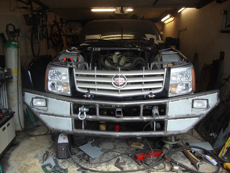

loksins er eitthvað smá farið að ske aftur, hér eru nokkrar myndir
Hér er búið að föndra fullt með rör
Verið að máta fjöðrun í og loka innri brettum þar sem dempararnir fara í gegn
Ég þakka fyrir öll uppbyggilegu commentin frá ykkur

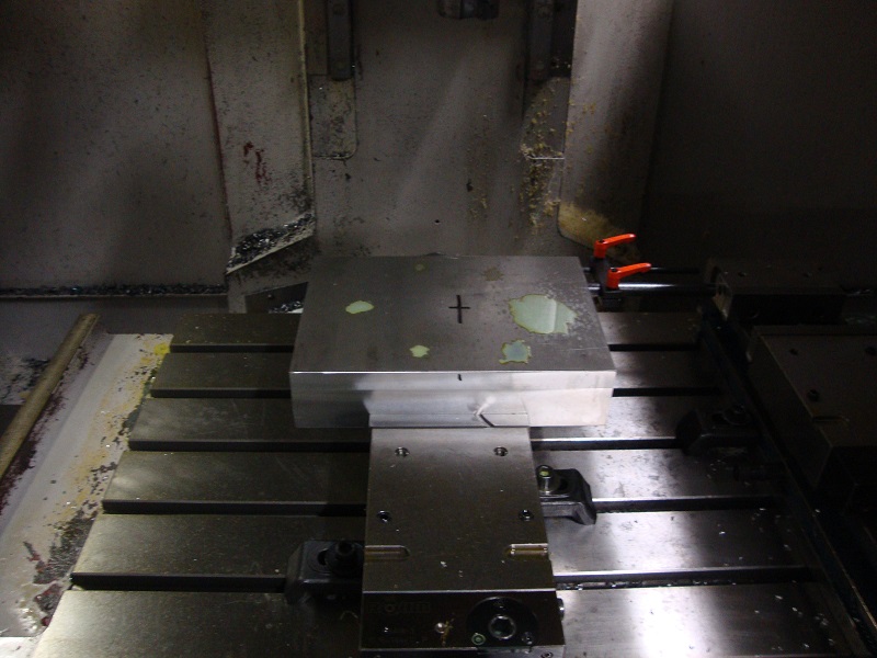

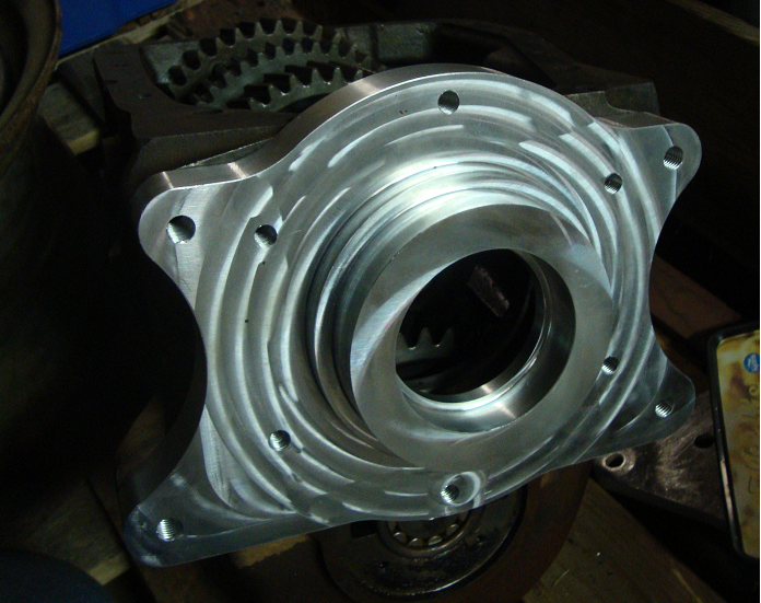

Ég mun ekki nota Unimog bremsurnar heldur nota léttari búnað hér eru nokkrar myndir af hluta af því sem þarf að smíða til að skifta út bremsum.
þetta eru millistykkin fyrir framdælurnar
2013-10-06 18.08.26.jpg (105.26 KiB) Viewed 30800 times
2013-10-06 18.11.10.jpg (117.64 KiB) Viewed 30800 times
Framdælurnar með millistykkjum
2013-10-06 18.11.32.jpg (145.47 KiB) Viewed 30800 times
Þetta er hálfsmíðað millistykki fyrir afturdælu
2013-10-06 18.09.09.jpg (80.15 KiB) Viewed 30800 times

Þetta er allt fræst úr heilu efni, millistykkin að framan eru um 1,7kg fullbúin en ég byrjaði með 11kg öxla. Annars fer mestur tíminn í að mæla upp það sem þarf að festa saman og teikna svo nýju stykkin þannig að plássið nýtist vel og hlutirnir séu nógu sterkir, allflestir hlutir sem fara í bílinn eru burðaþolsgreindir áður en þeir eru smíðaðir, síðan er bara að sjá hvort forsendurnar eru réttar sem maður gefur sér. Millistykkin að framan eru þannig að þau eru að byrja að gefa sig við sama kraft og boltarnir í dælunni gefa sig.
kv Hörður

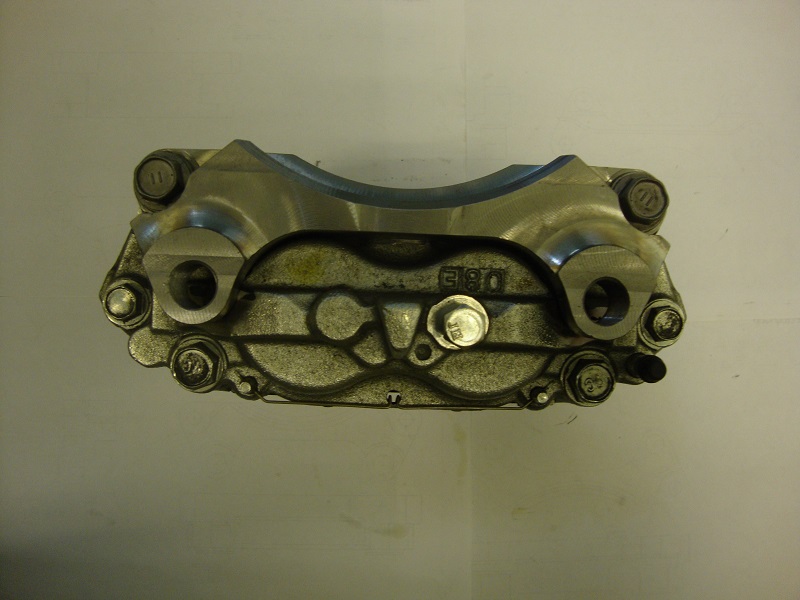

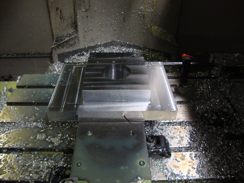

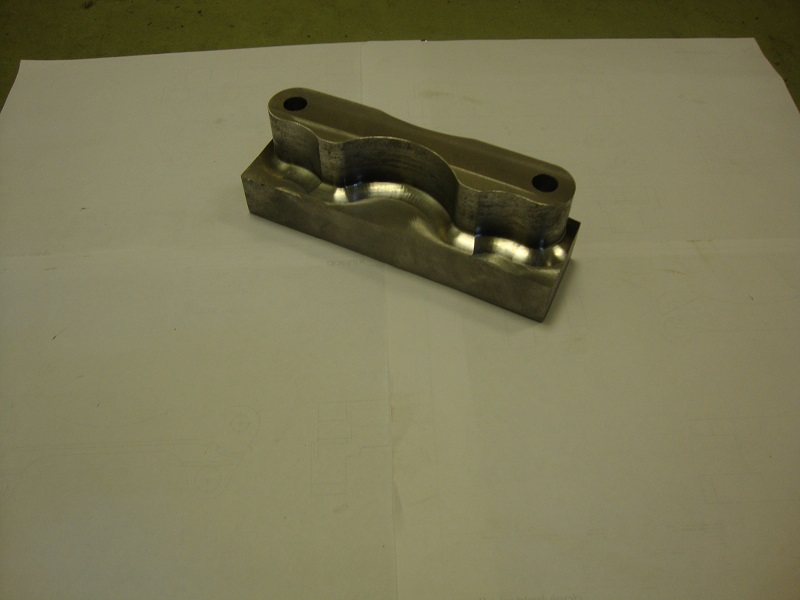

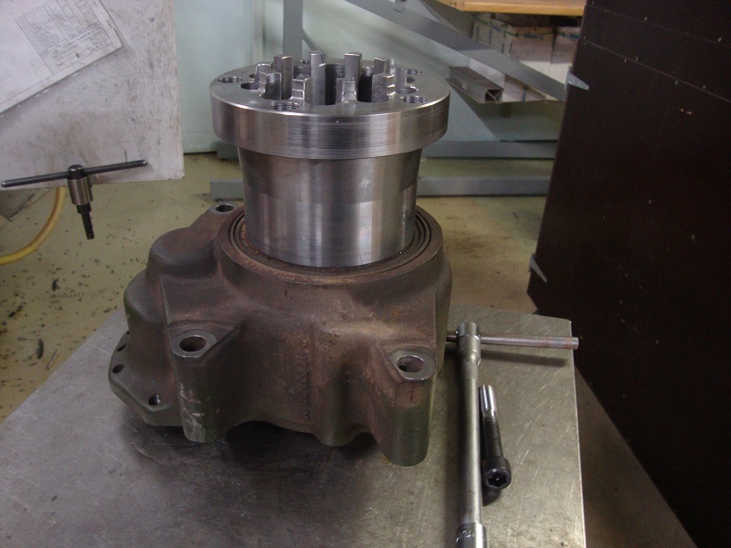

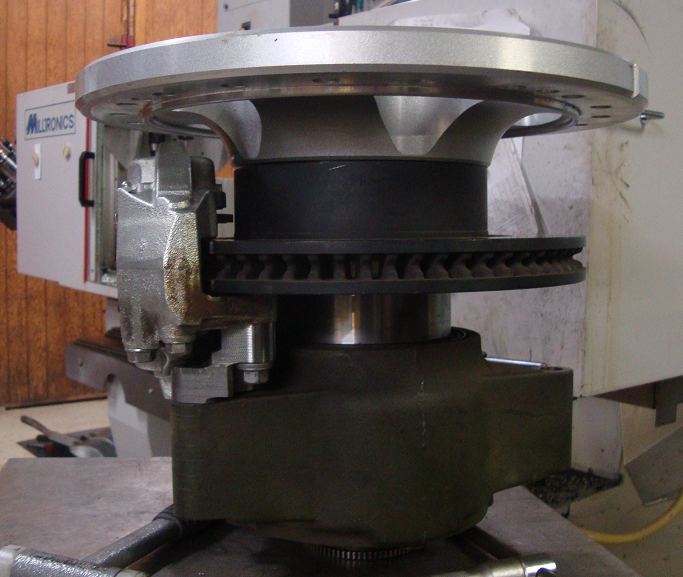

Til að koma fyrir nýjum bremsum þurfti að smíða ný nöf
Þetta lofar bara góðu
Hér er felgumiðjan kominn á og þetta passar allt vel
Séð utaná felgumiðju

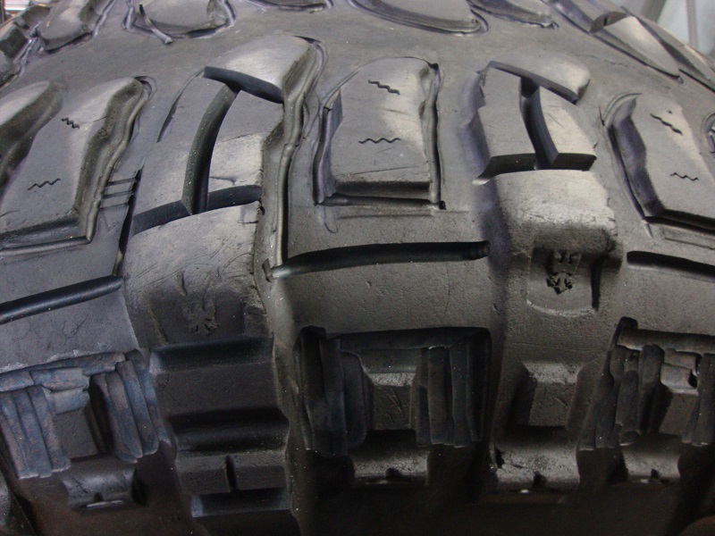

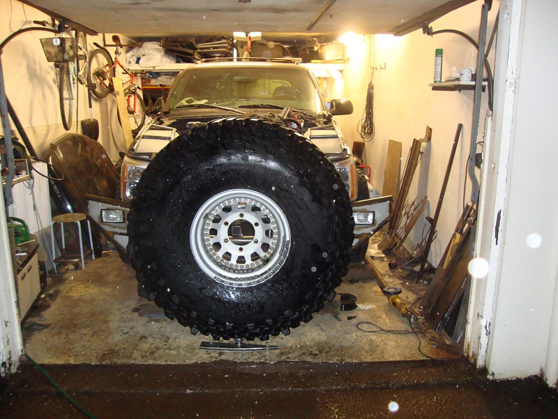

Svo keypti ég notuð 54" dekk og átti smá spjall við þau með skurðarhnífnum.
Hér er hugmynd að skurði að fæðast, sker 4mm á milli kubba á sóla, 9mm efst á öxlinni og svo 6mm neðar á öxl
Hér sést sólinn eftir skurð
Hér sést hvernig ég þynni hliðina og sker úr hliðar kubbunum.
Þessi skurður er að létta hvert dekk um ca 10kg og dekkið verður alveg hrikalega mjúkt, ef ég halla því aðeins þá bognar kanturinn undan eigin þyngd dekksins.
kv Hörður
Fer það ekki frekar illa með dekkin ef það er verið að keyra á malbiki eða öðru hörðu undirlagi?

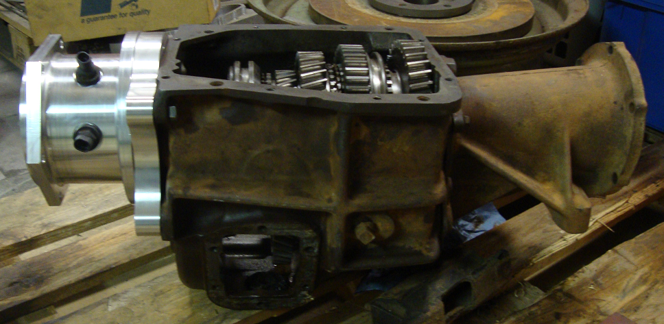

Núna er ég að smíða milligír í bílinn og ákvað ég að nota 4 gíra SM465 í vekefnið, ég veit ekki til þess að svona kassi hafi verið smíðaður aftan á sjálfskiftingu áður hér á landi. Ég var heppinn að fá kassa sem var með NP208 kassa aftaná þannig að ég þarf ekkert að smíða að aftan.
Hér eru nokkrar myndir af millistykkjunum.
Hér er allt komið saman, ég smíðaði nýjan hólk frá skiftingu að millikassa til að geta sett hraðamæla skynjarana þar inn
Hér er platan sem breytir andlitinu á kassanum þannig að það passar beint í staðinn fyrir millkassa.
Hér er mynd af hráefninu 270x205x60mm álplata
Fyrsta uppstilling búin.
Uppstilling 2
Hér er stykkið fullsmíðað eftir 3 uppstillingar.
Vona að þið hafið gaman af þessu.
kv Hörður

Það hefur lítið skeð undanfarið en hér eru samt einhverjar myndir.
Þurfti að smíða svona boltasett í hvert hjól 5 felgubolta og 10 bolta sem halda nafinu á gírnum
4 tengimúffur fyrir loftpumpukerfið í dekkin
Hér er kúplingsöxull á leið í kynskiftiaðgerð
Hér er búið að saga hann endan af
Búið að sjóða nýjan enda á og renna fyrir legu og rillur að innan
búið að smíða gírkassabita og sjá að allt kemst fyrir
Hér sést hvernig neðribrún á hásingum og gírkassabitinn verða jafn hátt frá jörðu í akstursstöðu, gírkassabitinn er 5cm neðan við neðri brún á grind.
kv Hörður
