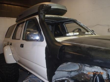

Jæja ég lofaði að setja inn nokkrar myndir sem sýna þau verk sem verið er að kljást við þessa dagana.
Snorkel ætlað LC. 120 passar alls ekki svo það þurfti að saga það í formið.

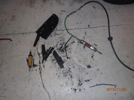

Hér er það helsta sem féll frá við þá aðgerð

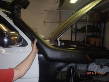

Passar betur svona, núna þarf bara að sjóða smá plast í gatið

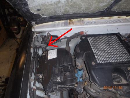

Hér mun loftlögning svo koma inn í lofthreinsaran
Smá föndurvinna að smíða loftlögninga inn eftir öllu brettinu..!

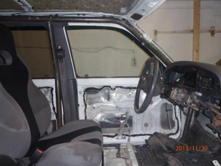

Veltibúrið er nánast tilbúið, einungis eftir að full sjóða það, setja þverbogana á milli og mála
Tók búrið alveg fram að framrúðu

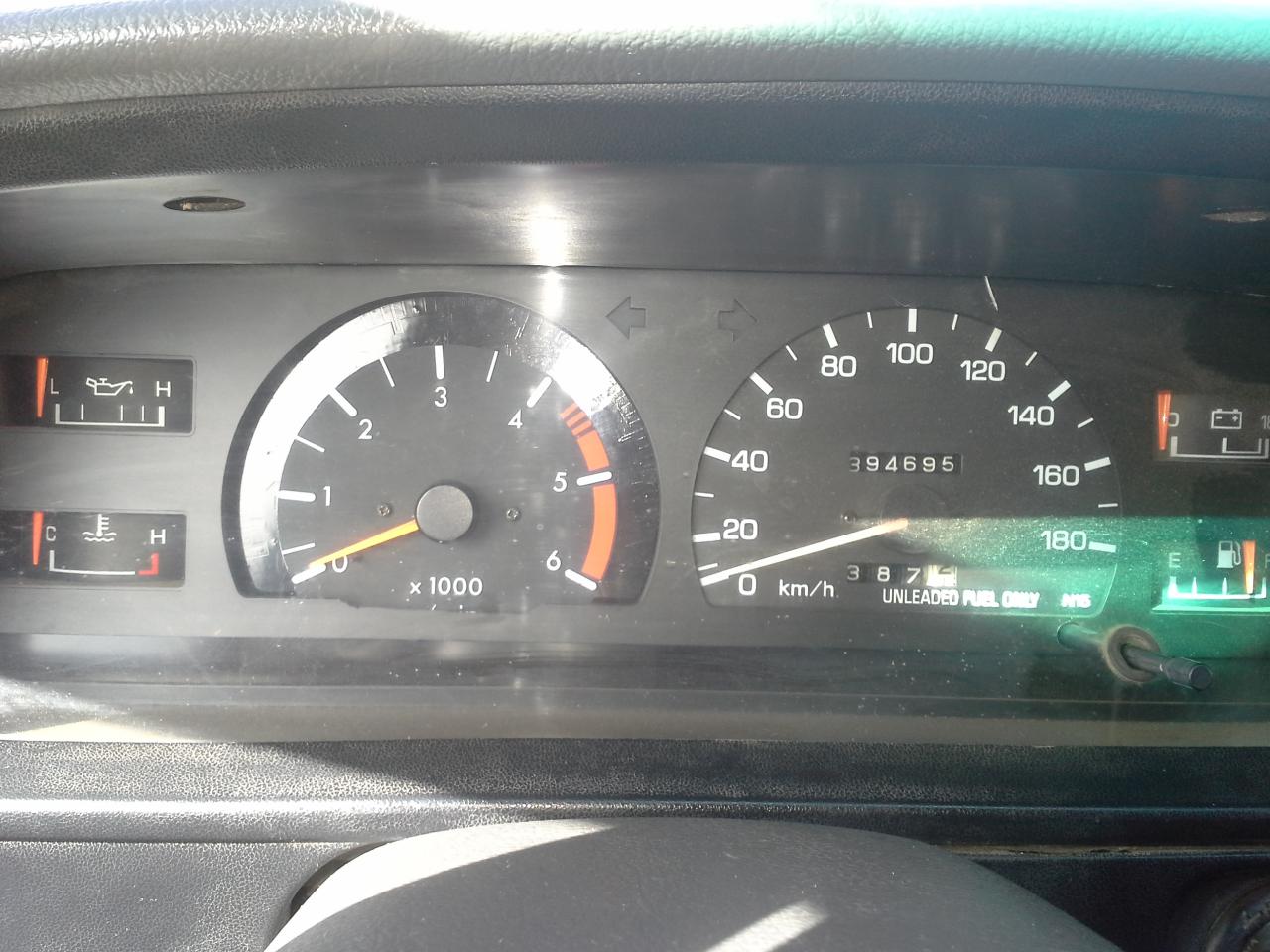

Þá er að koma fyrir hraða- og snúningsmælum úr LC 120. Eins og myndin sýnir passa þeir ekki og er ég enn að velta fyrir mér hvernig heppilegst sé að leysa þetta ?
Mælaborðið þarf að hækka talsvert ef mælarninr eiga að sjást
Það sem ég ætla mér að gera núna er að klára öll smátriði sem þessi bæði að innan og utan. Þessi atriði er frekar tímafrek þannig að í lok hvers dags finnst manni ekkert hafa gerst.
Væri gaman að heyra ykkar skoðun á því hverning leysa eigi mælaborðið á sem bestan hátt, er mikið búin að velta því fyrir mér hvort það sé hreinlega auðveldara að fá mælaborð úr LC 120.

Ég hef nokkrum sinnum mixað mæla milli mælaborða, þá nota ég mælaborðið, eða grunninn, úr bílnum sem það á að vera í og mixa svo mælana úr donor bílnum í "original" mælaborðið.
Sjá hér viewtopic.php?f=26&t=9006&start=50#p57265
Svo kemur þetta svona út
Svo hef ég gert svipað þegar ég setti snúnings og hraðamæli í toy corollu sem var úr saab þegar ég smíðaði toysaabinn góða og eitthvað tvennt í viðbót.
Líka ef það eru einhver ljós sem mig vantar, þá mixa ég það á milli, til dæmis er gamli luxinn minn original bensínbíll en ég setti samt glóðakertamynd til að græja rétt ljós í hann fyrir það.
Ég veit ekki hvort þetta er hægt hjá þér þar sem mælarnir eru þetta stórir en algjörlega vert að skoða. Kannski eru það bara skífurar sem eru svona stórar og hægt að prenta nýjar minni, en reynslan hjá mér hefur samt kennt mér að nota alltaf original nálarnar, of þungar eða léttar nálar (milligrömm skipta máli) skekkja mælinn - ótrúlega mikið -

Er enginn séns á að mælaborð úr Hilux D4D gangi?

menn hafa líka farið þá leið a smíða "lok" framan á mælana úr trebba

Væri möguleiki á því að taka úr umgjörðinni og færa mælaborðið framar?

Postfrá finnzi » 03.des 2013, 00:49
Sælir/ar
Takk fyrir góðar ábendingar varðandi mælaborðið.
Stóra vandamálið eru tengin, en þau eru á ofanverðum mælunum. Eins og mælarnir eru á myndinni er ég búinn að koma þeim eins langt niður og hægt er (að stýri) án þess þó að saga í mælana sjálfa. Samt sem áður sýnist mér að framrúðan komist ekki í...! Ég hallast mest að því sem kiddi bendir á, mælaborð úr 2007 hilux en hann er með sama mótor og skiptingu en ég er búin að fá slíkt mælaborð lánað, á bara eftir að prufa.
Kv.
Kiddi

Re: Runner á breytingarskeiði
Postfrá Kiddi » 03.des 2013, 01:09
finnzi wrote:Sælir/ar
Kv.
Hmmm já ég var með í huga eldra boddýið, þetta sem er ekkert svo svakalega ólíkt Runnernum... þeir voru með 2.5 D4D
Postfrá finnzi » 03.des 2013, 01:22
Sæll kiddi.
Ég á við að nota mælana sjálfa úr 2007 hilux, 4 gíra sjálfskiptum. Það er í grunninn sami mótor og skipting og í LC 120 (þeim sem ég er með) og skv. upplýsingum sem ég fékk þá eru tengin aftaná þeim mælum, þá þarf bara að skipta um tengin og vandamálið vonandi leyst.
Postfrá Kiddi » 03.des 2013, 01:26
Já nei þetta var bara svona tillaga, ef þér hefði ekki dottið í hug að skoða eldri bílana líka.. aldrei að vita! En vona að þér gangi vel með þetta!
Postfrá íbbi » 03.des 2013, 02:51
væri hægt að færa þá framar, skera aðeins úr mælaborðinu og smíða í úrskurðinn með trebba? hægt vinyl eða leðurklæða á eftir?

talandi um mælaborðið, hefuru íhugað hvort það væri kannski option að skipta út mælaborðinu í heild sinni? þ.e.a.s fá alla skelina úr t.d 90 cruiser eða 120 bíl?
menn hafa verið að mixa mælaborð á milli bíla t.d í subaru og flr, væri áhugavert að taka helstu mál á þessu og mælaborði í öðrum bílum, grunar að skel-arnar sjálfarm séu ekki heit söluvara á partasölunum
Postfrá arniph » 05.des 2013, 10:22
Vandamálið er að tengin á mælaclusterinu sjálfu eru efsti punktur á því og þótt clusterið liggji ofaná stýristúbuni þá eru tengin alveg uppí framrúðu. smá séns hvort það væri hægt að koma því aðeins nær ökumanni en það var þá ekki mikið .
Postfrá stebbi1 » 05.des 2013, 12:16
en ef mælaborðið kemmst fyrir, er þá ekki hægt að minka fyrirferðina á tenginu með því að lóða bara víra á tengipunktanna og fá sér svo annað tengi og hafa á hentugum stað, svona uppá að geta sett það í og tekið úr í frammtíðinni?
Postfrá finnzi » 05.des 2013, 21:27
Sælir.
Mikið svakalega hef ég gaman að því hversu miklar skoðannir menn hafa á þessum mótor :)
Eins og Árni bendir réttilega á það er það hæðin á tengjunum sem er vandamálið, en eins og þetta er í dag þá ná þau alveg upp í framrúðu og því nauðsinlegt að breita þessu svo það sé ekki verið að takmarka blástur upp á rúðuna.
En hugmyndin sem Stefán nefnir hefur komið upp, þ.e.a.s. færa tengin með því að lóða vír í tengipunktana og færa tengin. Er ekki búin að skoða borðið nógu vel til þess að meta hvort það sé gerlegt eða ekki.
Ég fékk heimsókn í skúrinn um daginn, en viðkomandi stakk upp á því að færa bara mælaborðið í miðja innréttinguna (eins og í Yaris) og setja alla viðbótarmæla s.s. boost mæli o.fl. á upprunalegan stað. Það gæti komið vel út og væri vissulega örðuvísi..!

Postfrá íbbi » 05.des 2013, 23:08
hvernig er rafkerfið í kringum þetta, can bus dauði og djöfull, eða er hægt að stela signölum frá tölvuni? þá væri hægt að setja bara plötu og raða hvítum auto meter mælum,
