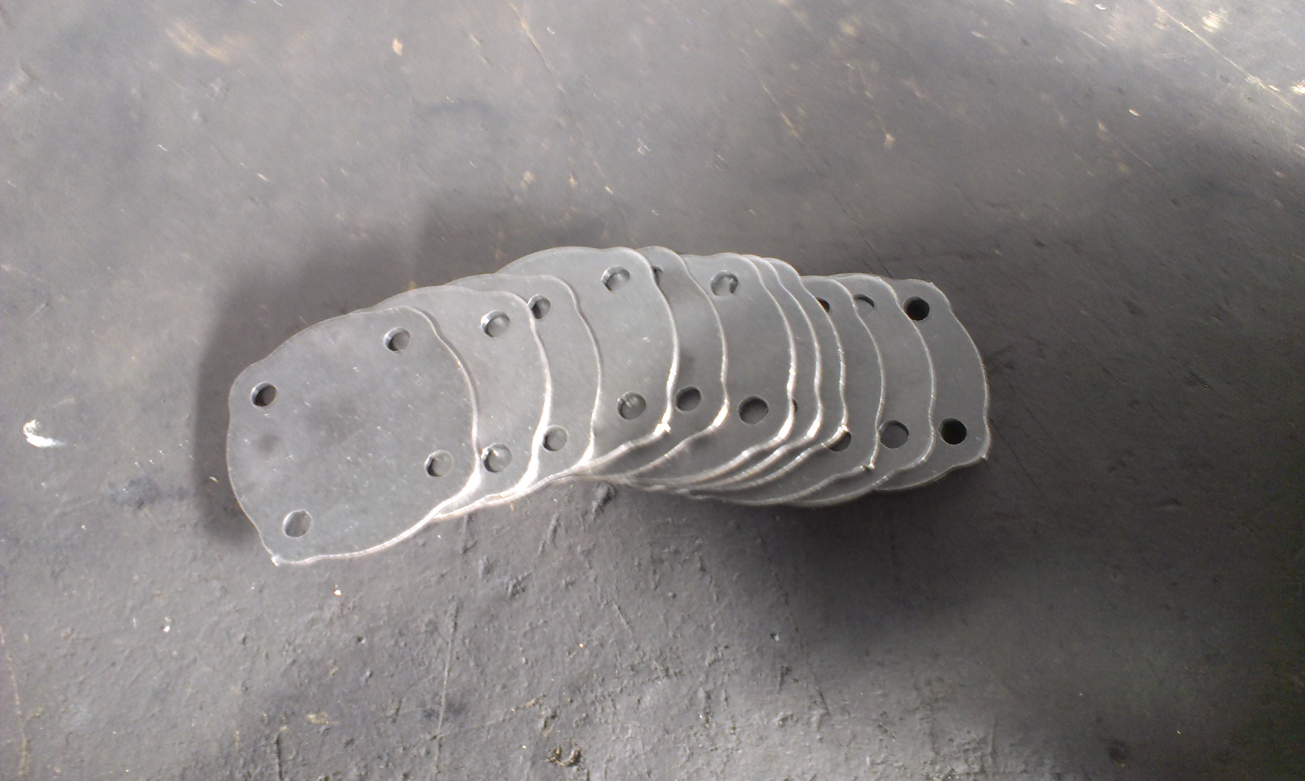

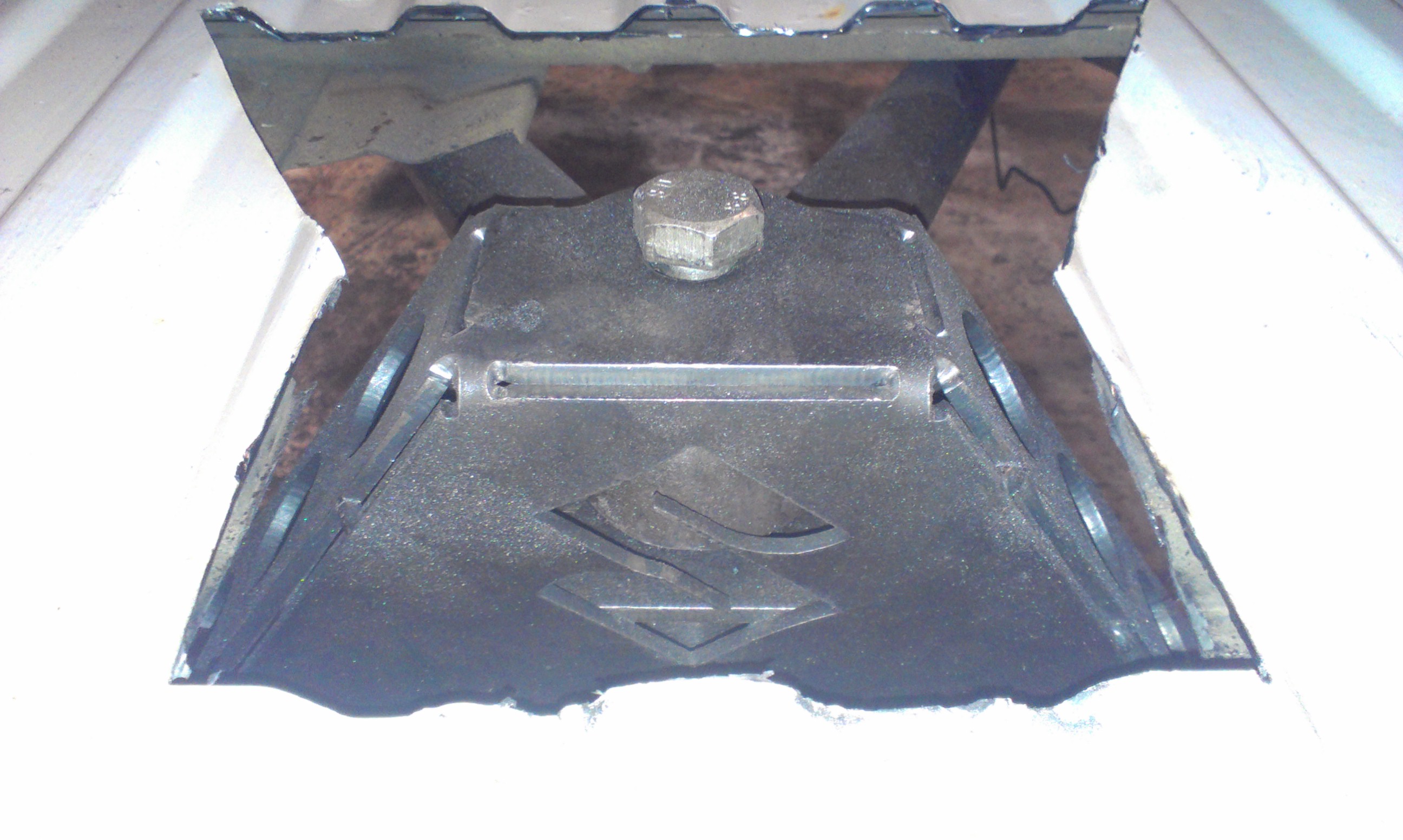

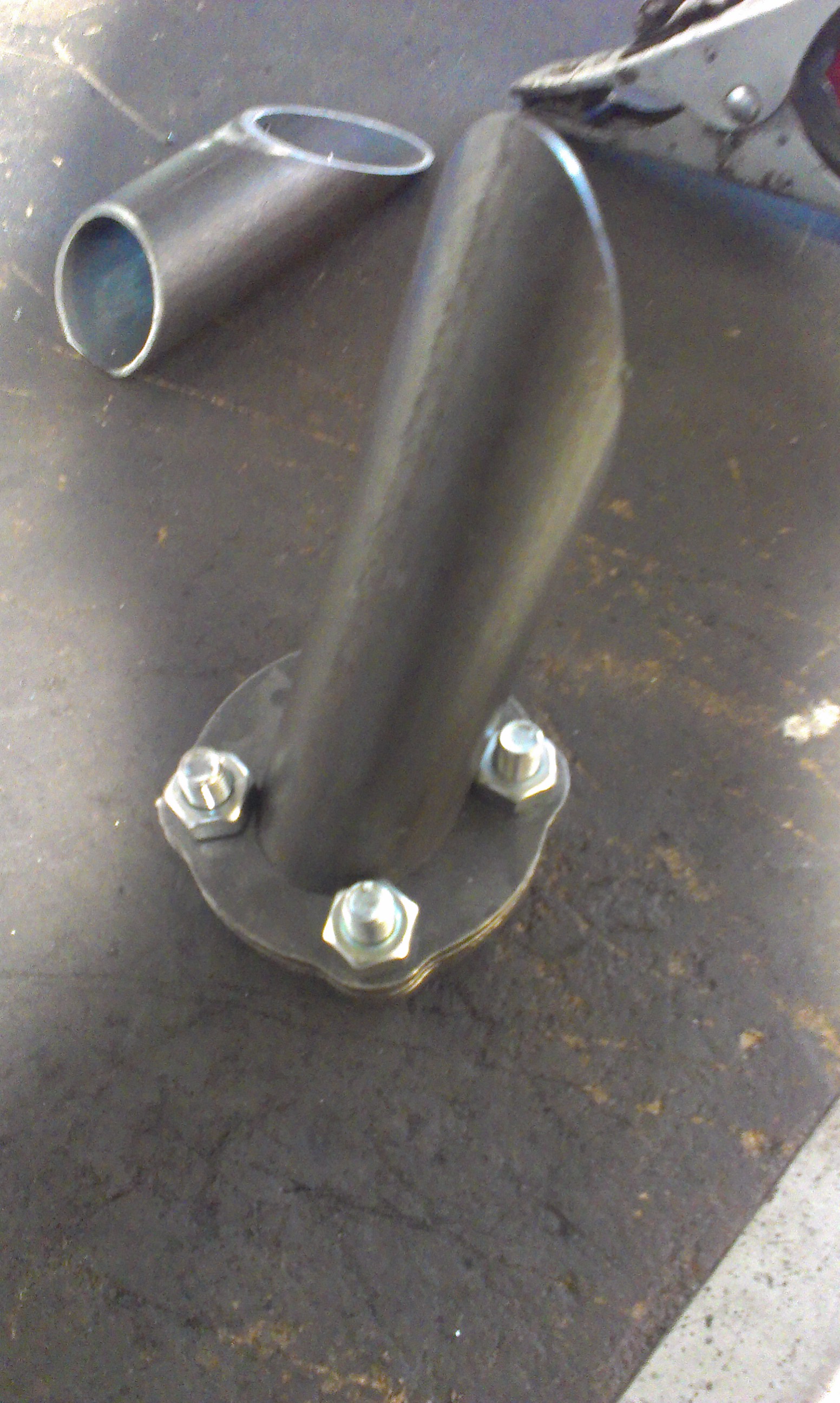

Nú eru stífurnar klárar og komnar á sinn stað, næst á dagskrá er að sjóða rör í boltagötin í grindinni til að hægt sé að herða þetta almennilega fast og sjóða stífuvasana fasta. Blessunarlega virðist hásingin hafa endað nákvæmlega í miðjunni, sem er gott.
Þegar frágangur við þetta er búinn ætla ég að byrja á aftari hluta veltigrindar, því planið er að festa demparana í búrið, því þeir munu skaga töluvert langt inn í bílinn. Þá kemur í ljós hvort breyta þarf grindinni til að dempararnir lendi ekki utan í henni.

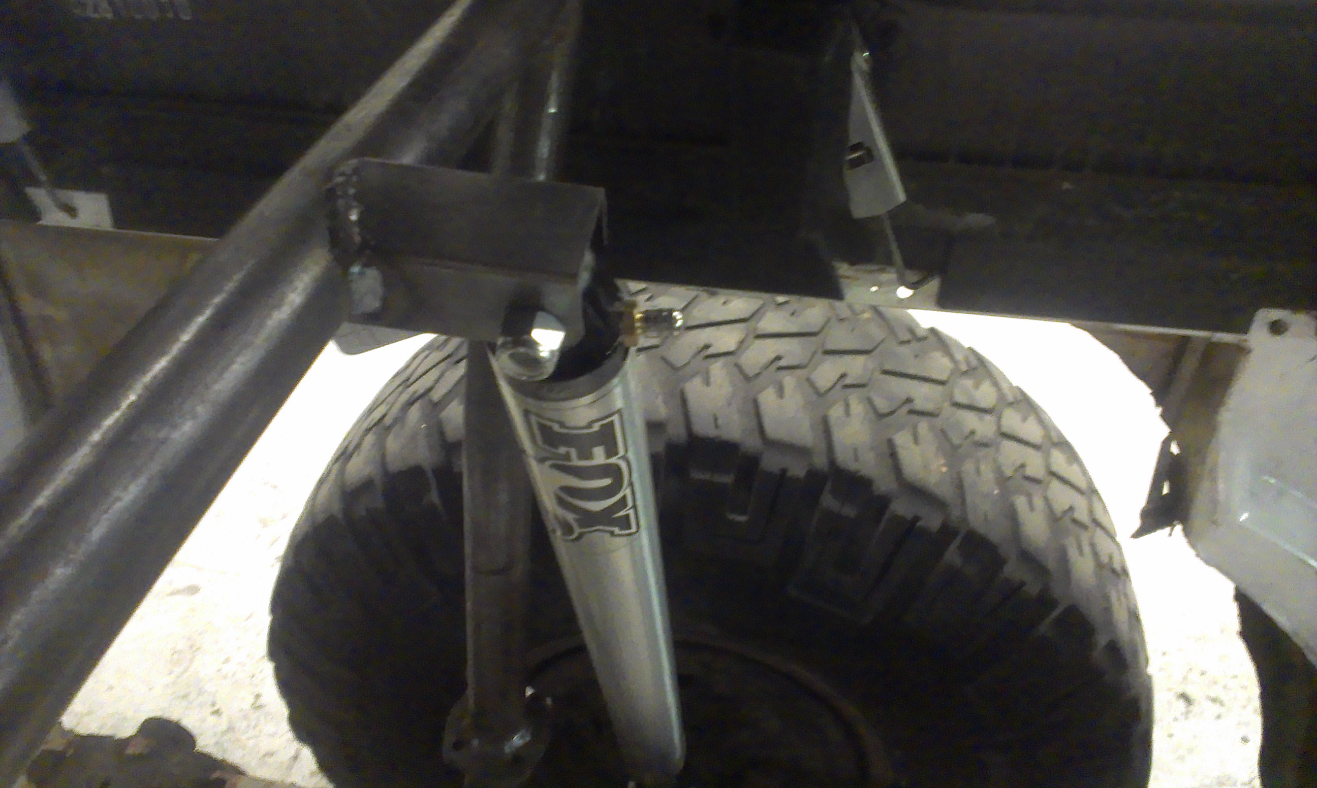

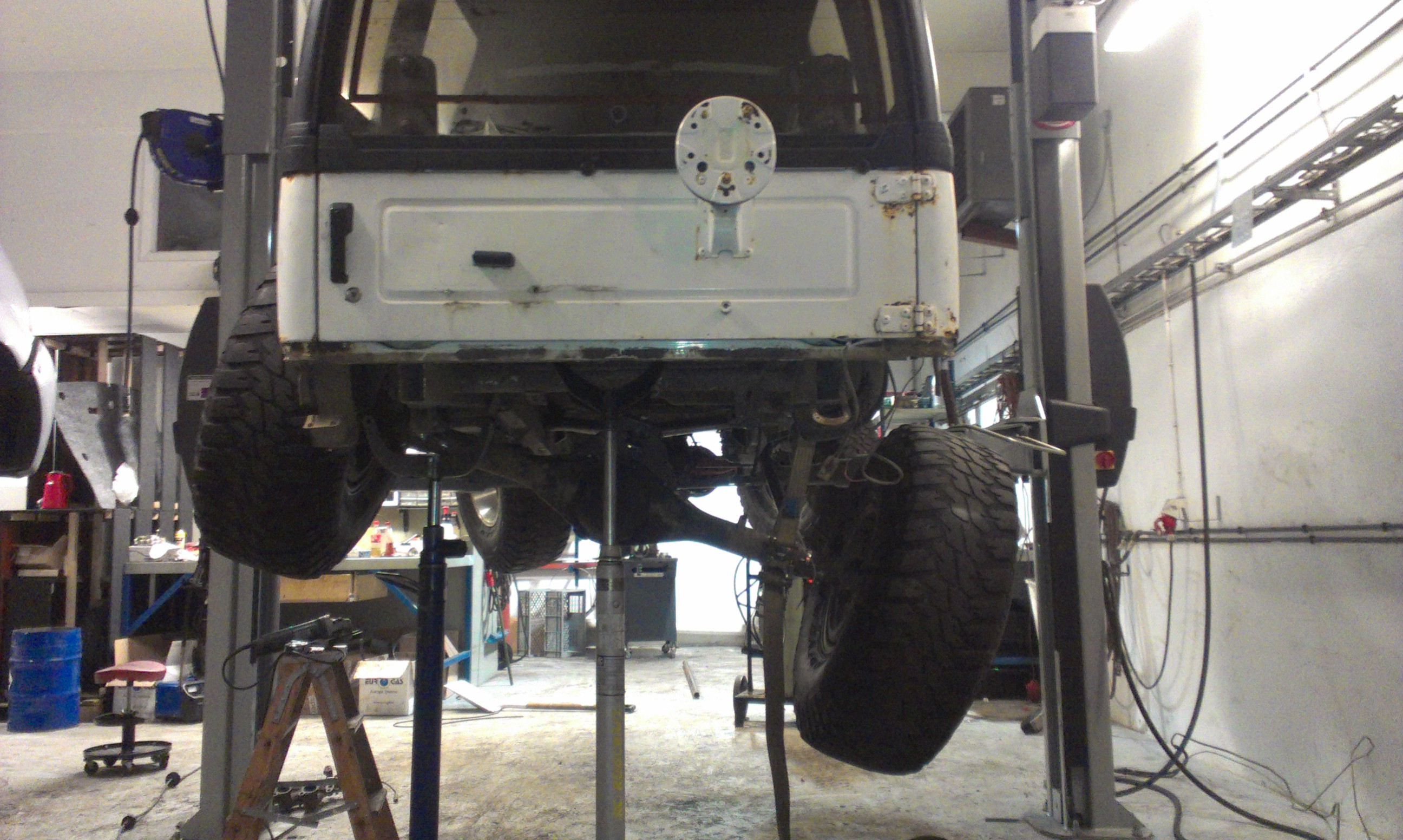

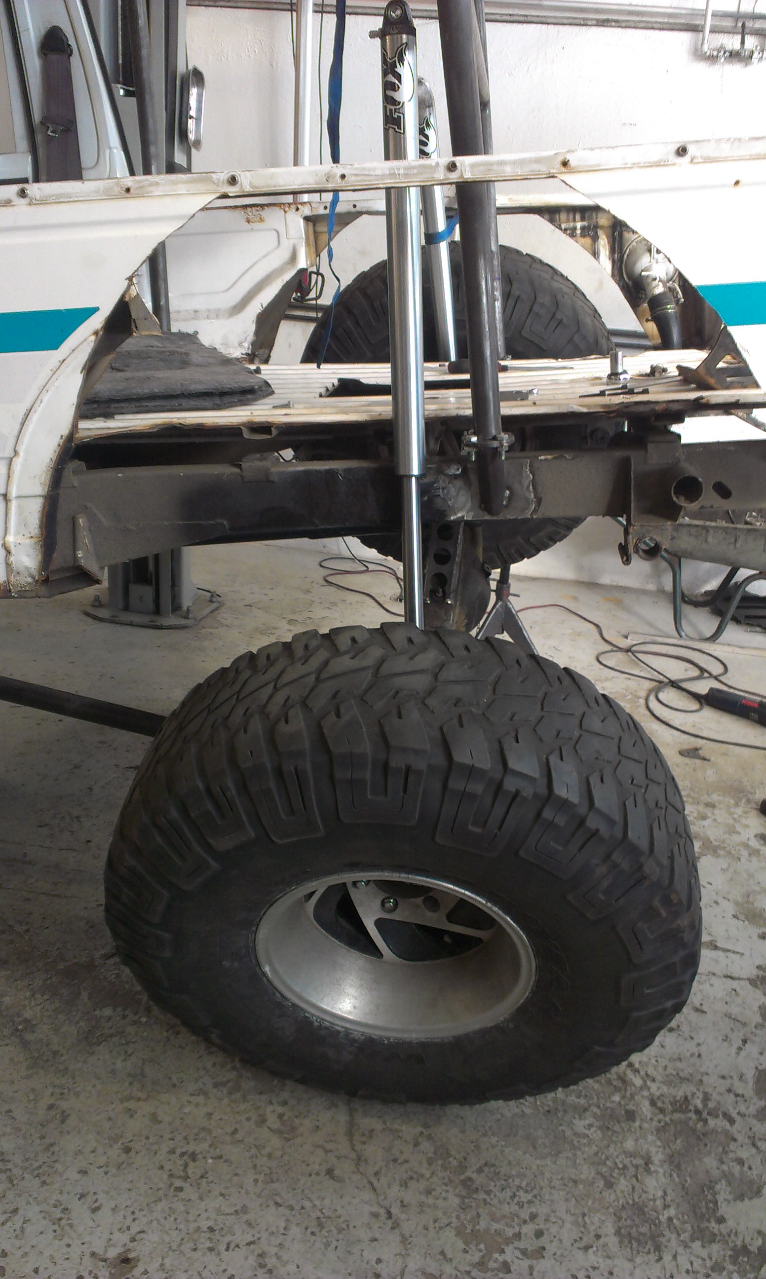

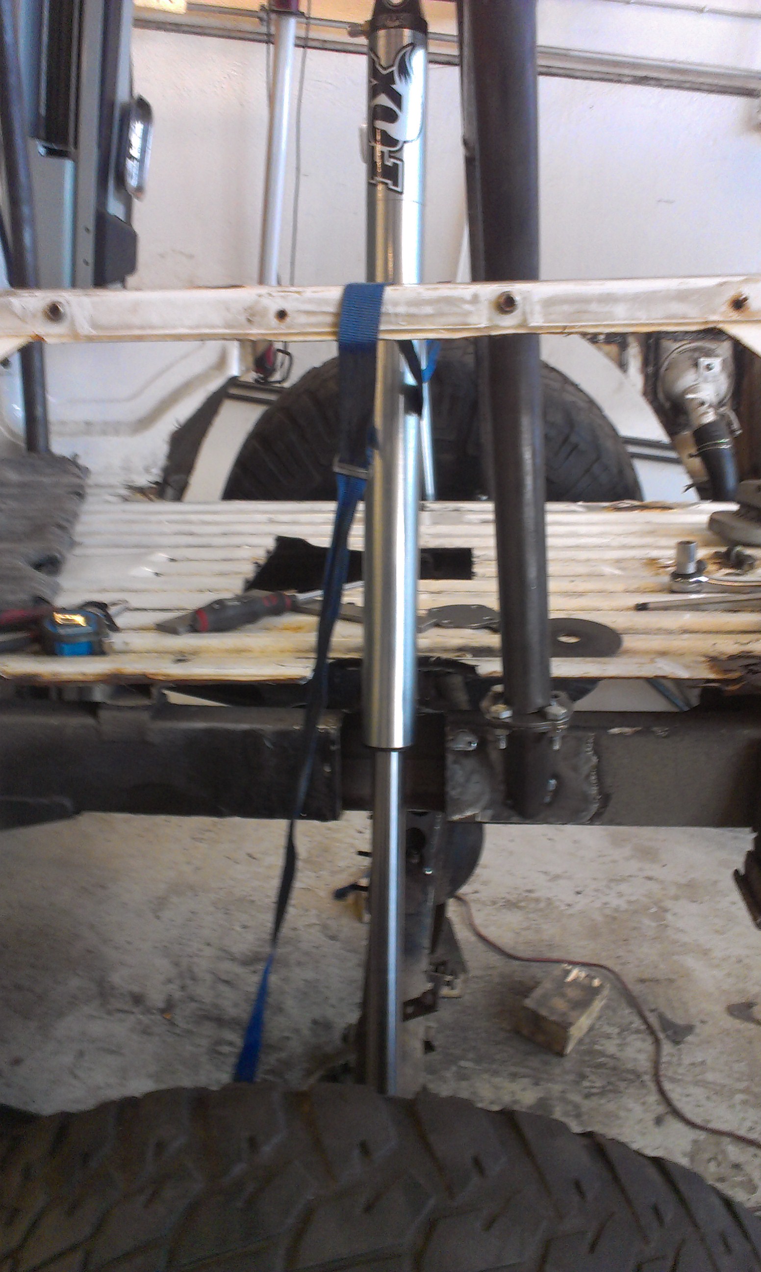

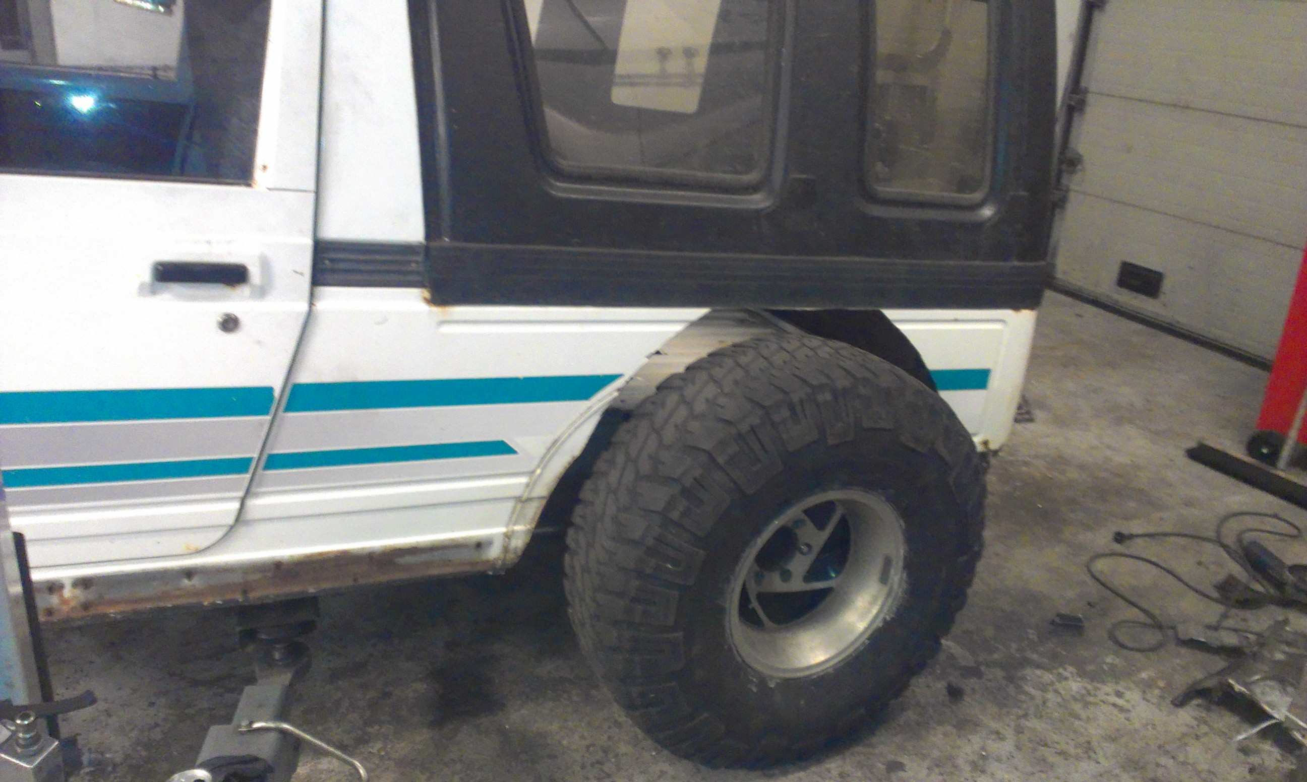

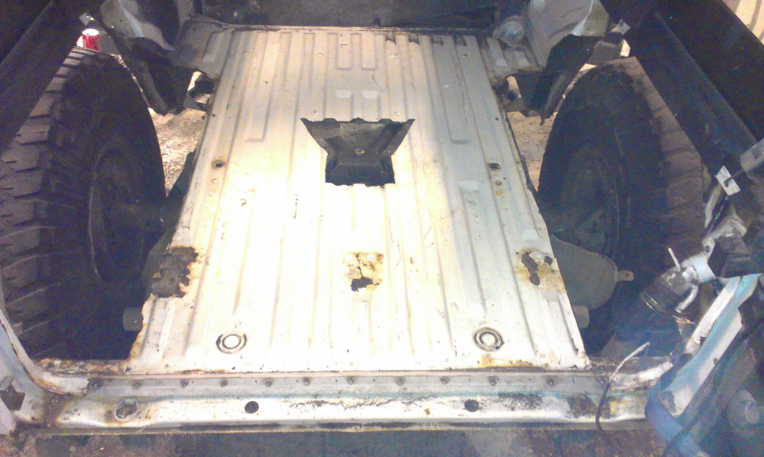

Misfjöðrunarklám. Í rauninni ætti efra dekkið að fara aðeins hærra, en það rekst í pallhúsið.

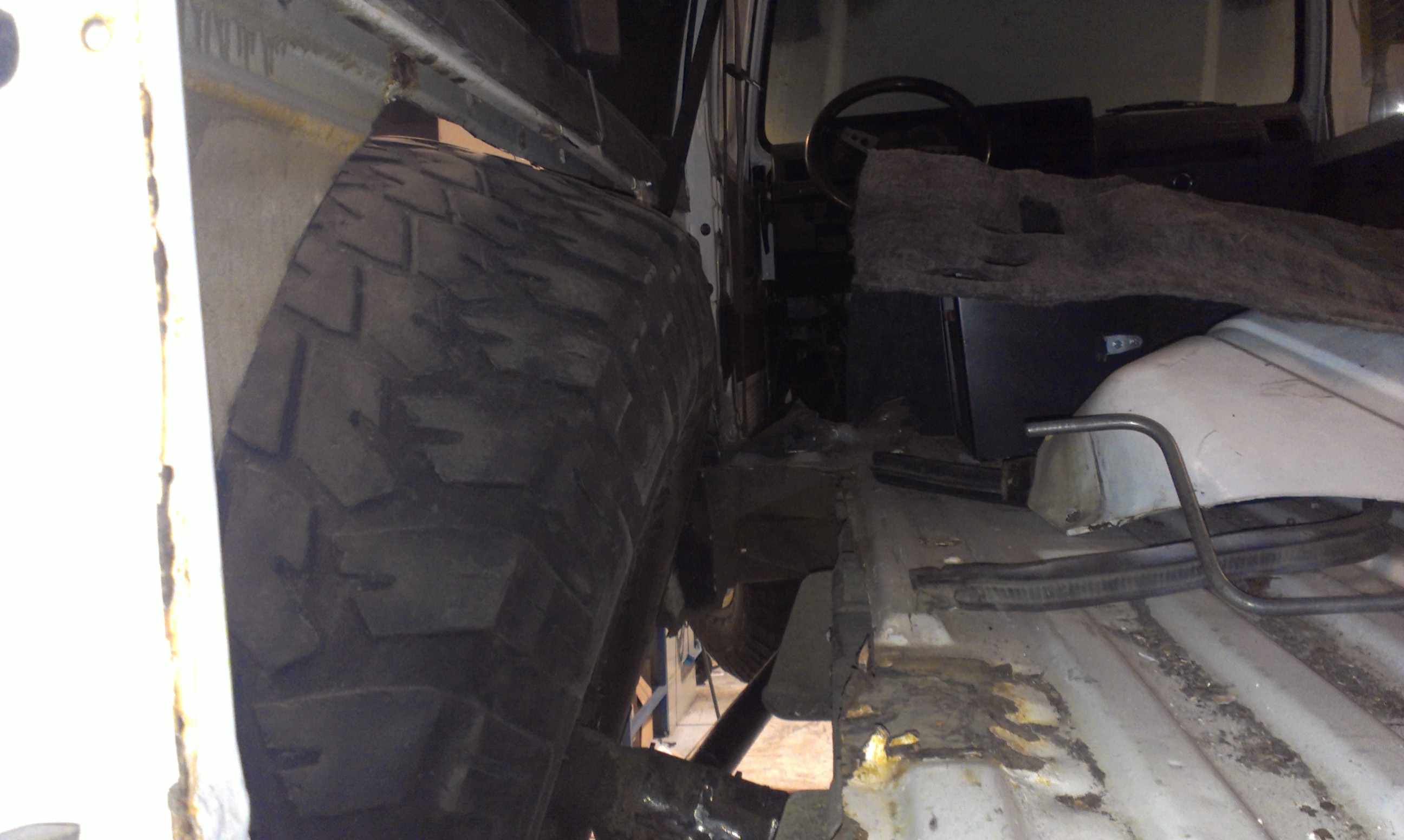

Þarna sést hvað er lítið eftir af brettinu.

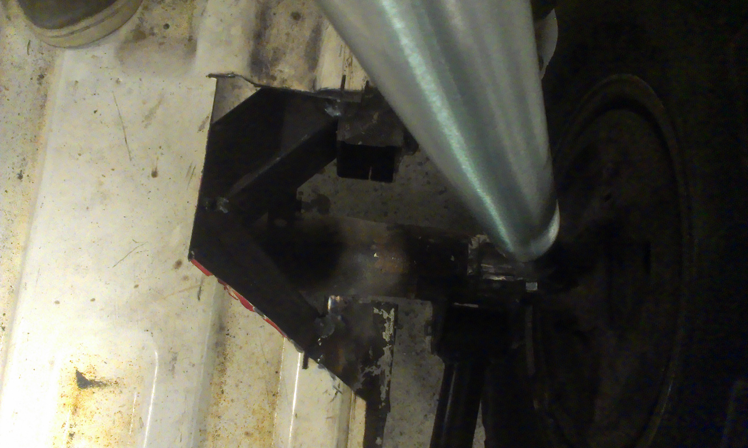

Þarna situr boddíið ofan á A-stífu turninum...
...og þarna gægist krílið upp úr.
Svona ætti hann að verða í fullum samslætti.

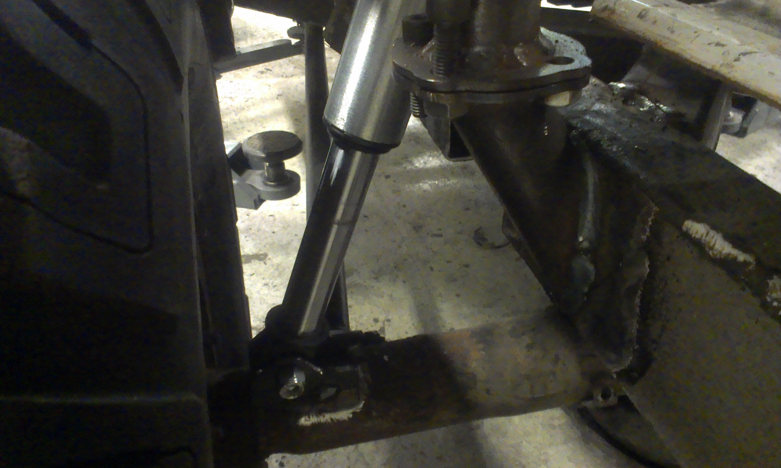

Bskati wrote:lúkkar vel
Hvernig demara og gorma ætlarðu að nota?
Svona:
og engir gormar.

gislisveri wrote:Bskati wrote:lúkkar vel
Svona:
og engir gormar.

Sæll
Þetta verður þræl flott Súkka hjá þér.
En ég er með smá ábendingu varðandi fjöðrunar pælingar.

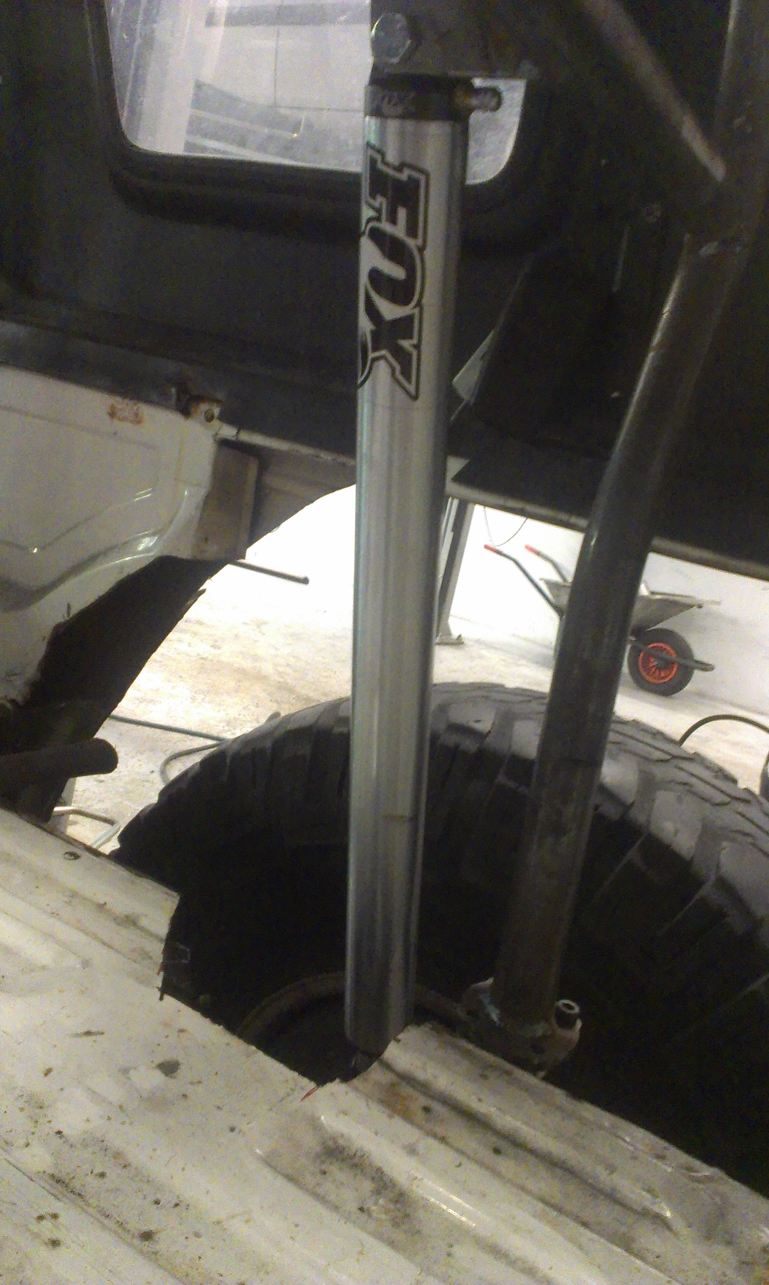

Air shocks eins og þessi Fox dempari sem þú stefnir á eru ekki hannaðir í það sem við notum jeppana okkar í . Dempari vinnur við það að breyta hreyfiorku í varmaorku. Flest fjöðrunarkerfi eru með dempun aðskilda frá berandi hluta fjöðrunar(gormar eða loftpúðar), því hefur þessi hitamyndun ekki áhrif á neitt nema dempunina sjálfa. Í Air shock er bíllinn borinn uppi af köfnunarefni undir þrýstingi, sem gefur mjög flottan fjöðrunar feril. Gallinn er hins vegar sá að þegar þú keyrir bílinn eftir ósléttu undirlagi fer dempunin að hita upp gasið sem ber bílinn uppi. Þrýstingur á gasinu eykst og bíllinn lyftist upp, fjöðrunin verður stífari og hreyfingar bílsins breytast. Að sama skapi þegar farið er að stað eftir kalda nótt þá situr bíllinn mun neðar en þegar honum var lagt, því gasið er kalt, fjöðrunin er mýkri en hún á að vera. Þessi tegund fjöðrunar er hönnuð fyrir klettaklifur og virkar mjög vel þar. Hún hefur einnig reynst mjög vel í torfærunni en þar eru menn bara keyra bílana í 2-3 mín max. Samt þarf að stilla þrýsting á þessum dempurum áður en bílar fara í braut til þess að rétta af hæð bílsins og þrýsting á kerfinu.
Ef þú skoðar upplýsingar frá framleiðendum eins og King þá taka þeir þetta fram á sínum síðum. Hér er texti frá King.:
All air shocks are limited in their use by the physical properties of nitrogen gas. Nitrogen expands when it gets hot and contracts when it cools. In a lightweight rock crawler that only travels a few hundred yards during a full day of competition this is not a problem. If you plan on running on the trail or the street for any length of time it becomes an issue.
Með bestu kveðju

er þá ekki frekar bara að vera með einhverja olíu/loft fyllta coilover dempara ef menn eru á þessum buxunum.
http://www.ridefox.com/filter.php?m=offroad&t=shocks&f1=type&v1=Coil-over

Búinn að lesa margar reynslusögur og mér sýnist að þetta ætti alveg að sleppa hjá mér.

Kristján virðist samt gleyma því að þessi fjöðrun er notuð við afar kaldar aðstæður, en við street akstur er hreyfingin ekki svo mikil að hún skili sér í stífari og "þrýstari" fjöðrun...
Ég held að þessir tveir factorar hafi helling að segja með hvort að þetta virkar eða ekki....sjáum bara hvað gerist..

Það eru tvær dæmigerðar reynslusögur sem ég las, önnur neikvæð, hin jákvæð.
Sú neikvæða var frá keppanda í King of the Hammers, þar sem áreynsla á bílana er talsvert meiri en við eigum að venjast hérna og við talsvert hærra hitastig.
Sú jákvæða var frá gaur með súkkugrind, töluvert þyngri bíl en ég vonast til að enda með, eitthvað um tvö tonn. Sá keyrði venjulega í u.þ.b. klukkustund áður en hann komst á "treilið" sitt og þar í hefðbundnu skaki, hafði ekki lent í neinum vandræðum með að tjakkarnir væru að feila.
Ég geri mér vel grein fyrir því að þetta er ekki hin fullkomna fjöðrun. Hins vegar, ef maður er tilbúinn til að vera með lítinn nitro kút með sér á fjöllum og standa í því að eiga eitthvað við þetta annað slagið, þá er þetta það langbesta sem maður fær fyrir þennan aur. Coilover frá ódýrara merki en Fox eru talsvert dýrari en tjakkarnir.

Hiklaust að prófa þetta og átt ekki að þurfa að vera að eiga eitthvað við þetta á fjöllum. hef ekki þurft að eiga neitt við demparana hjá mér á keppnum eða á milli þeirra nema ég sé eitthvað að færa til festingar eða hreinlega að hækka eða lækka bílinn. Svo þarftu að lyfta bílnum alveg upp og láta hásinguna hanga með demparana alveg sundur til að stilla þrýstinginn á þeim.
Og nitrogenið sér ekki um alla dempun í þessu heldur vökvinn í þeim, sem er bara það sama og venjulegir demparar t.d í krossurum og það er hægt að stilla með því að rífa þá í sundur.
Annars skildist mér að mig minnir einhver wrangler hérna heima væri kominn með svona að aftan og væri bara að virka vel.

Ég held að þetta eigi eftir að virka vel undir svona léttum bíl. Svo er annar factor sem gleymist oft, það er fjaðrandi þyngd. Hún verður eflaust helmingi minni í svona jeppa heldur en í torfæru jeppa með dana 60 og massífar styrkingar.
Mig grunar að það hafi sitt að segja fyrir svona dempara.

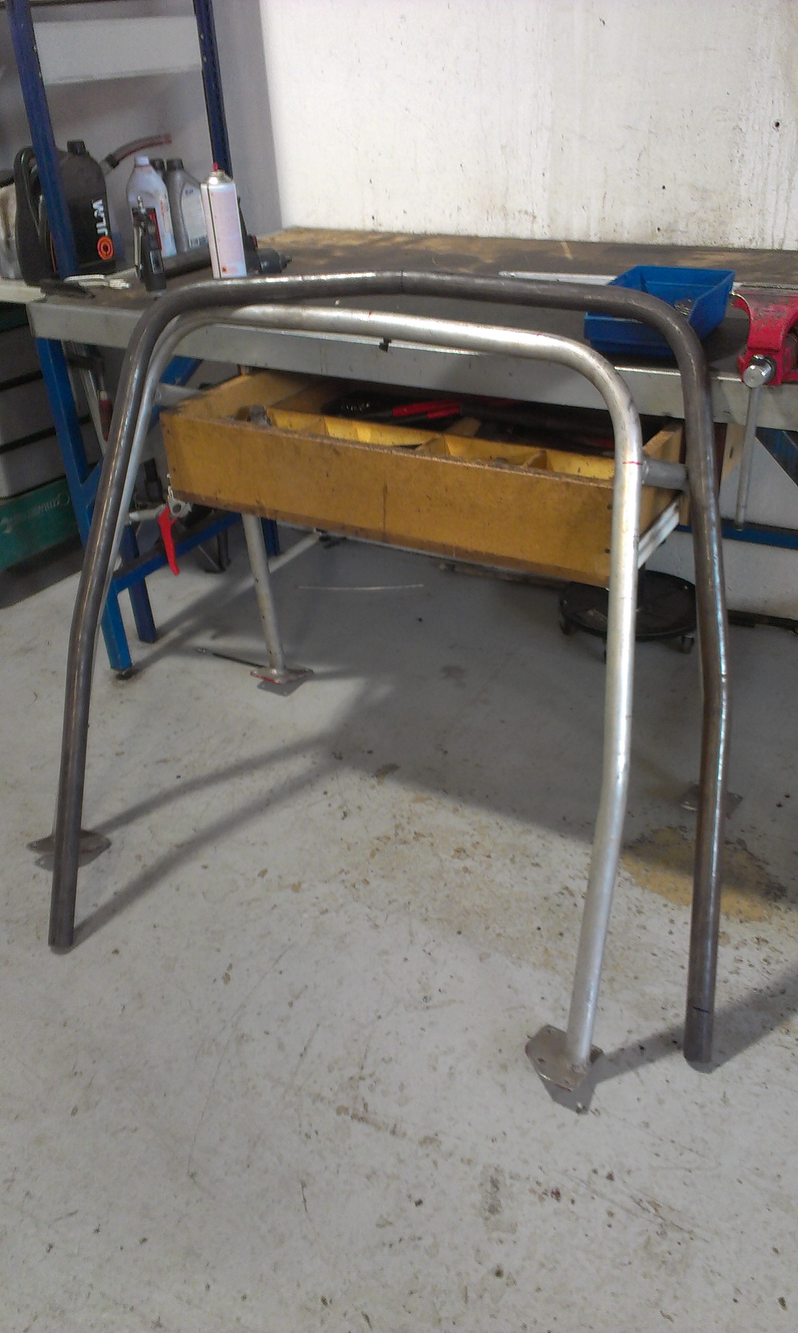

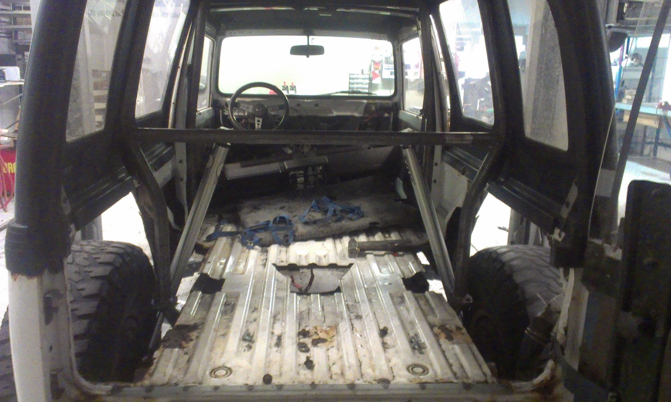

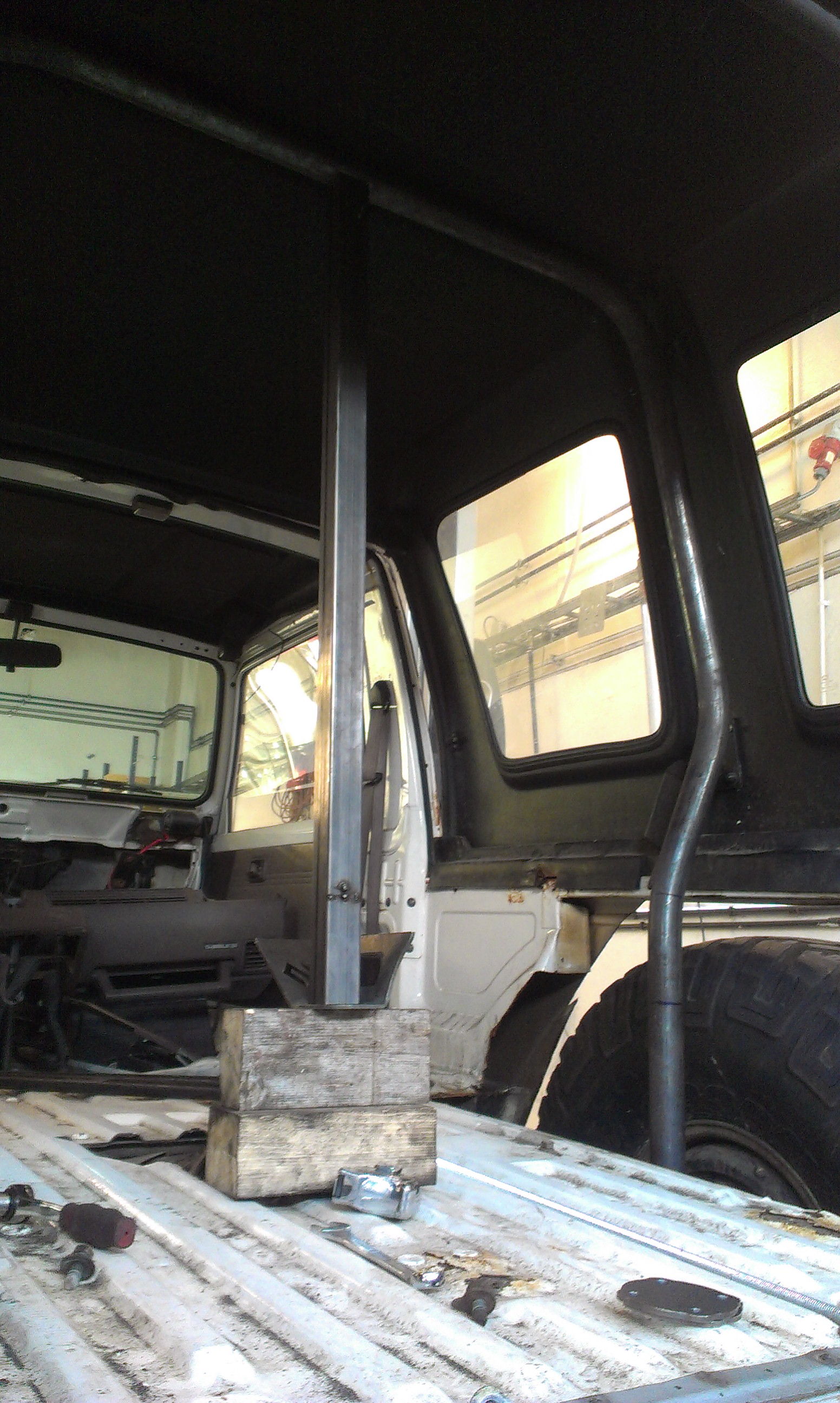

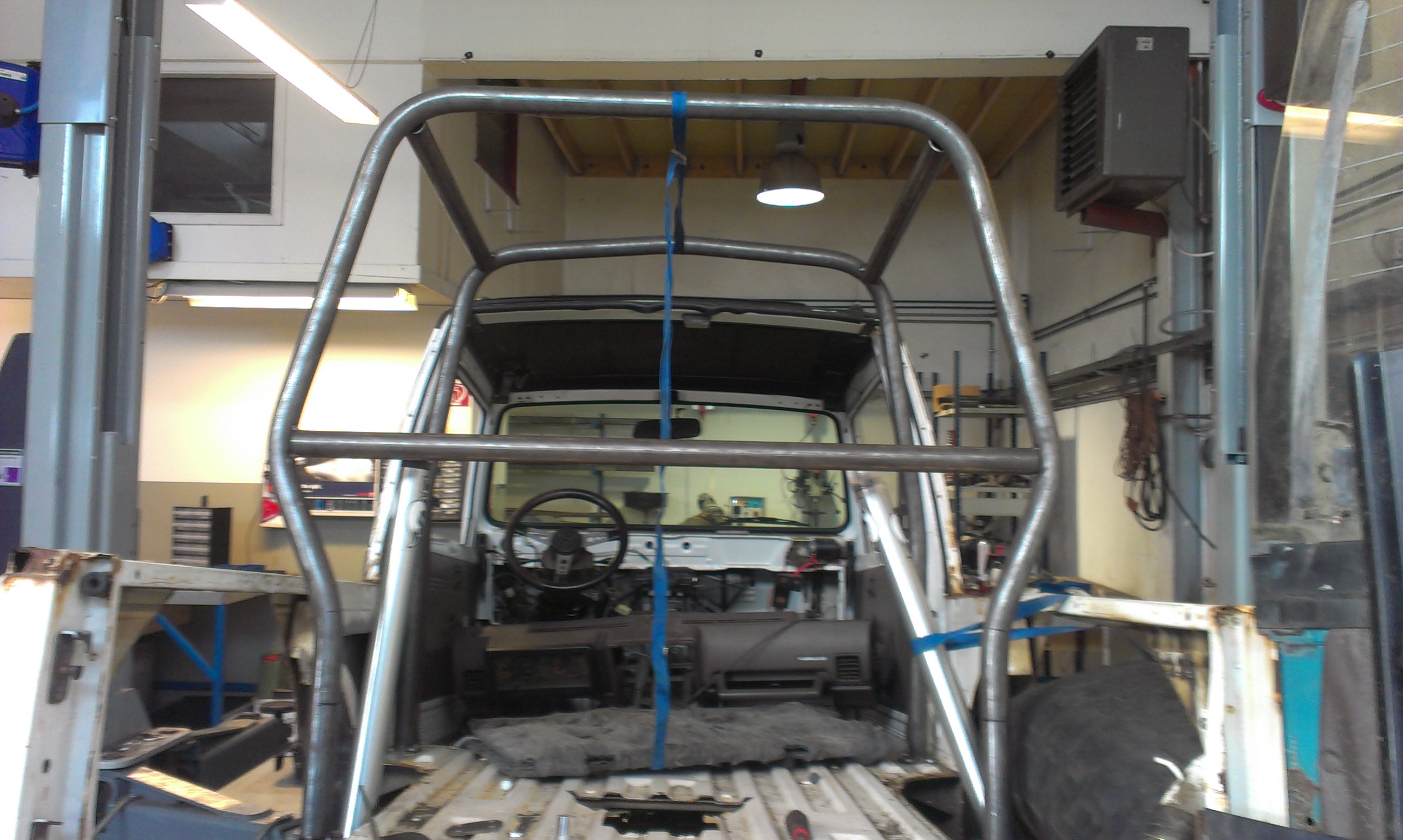

Hægar framfarir hjá Bellu:

Er ekki víbrings vesen ef þú grindartengir búrið ? annars drullu töff dæmi
Höfundur þráðar - Stjórnandi
- Innlegg: 1069
- Skráður: 30.jan 2010, 23:08
- Bíltegund: Ford Transit
- Staðsetning: Mosó
Re: Bella - súkkuverkefni
Jú, það verður örugglega víbringur. Á eftir að útfæra það betur hvort ég set gúmmí á sitt hvoru megin á boddí, eða hvað. Helst vildi ég bara vera með peltor kerfi. Eða bara eyrnatappa. Eða bara Skálmöld í botni.
Fyllir rörin m hurðarfrauði, sem dregur úr vínringi/hljóðleiðni. Bara það að stja smá gúmmípjötlu á milli flangsa hjálpar helling.

Félagi minn er með svona 2.5" fox air. Þeir hitna ekkert að viti í fjallaferðum. Hann svínkeyrði bílinn í 30 mín og þeir urðu svipað heitir og hásingin...

Wrangler Ultimate wrote:Félagi minn er með svona 2.5" fox air. Þeir hitna ekkert að viti í fjallaferðum. Hann svínkeyrði bílinn í 30 mín og þeir urðu svipað heitir og hásingin...
Það er gott að heyra, undir hvernig bíl er þetta og hvað vegur hann?
