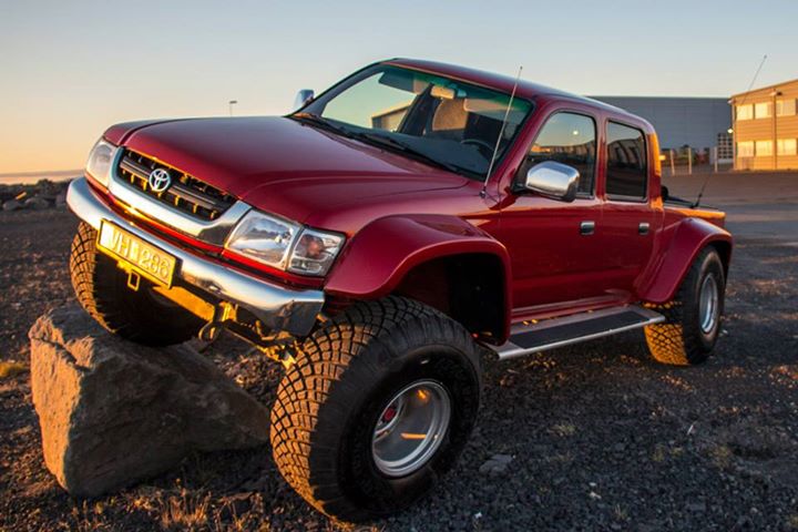

hvar fékstu þessa brettakanta???

siggi40 wrote:hvar fékstu þessa brettakanta???
þetta eru í grunninn 44 tommu kantar fyrir 89-97 Hilux frá Gunnari Ingva, svokallaðir Freysa-kantar.
En ég breytti þeim töluvert mikið, hækkaði, breikkaði, teygði og togaði. Það er ekki til mót af þeim, amk ekki enn.

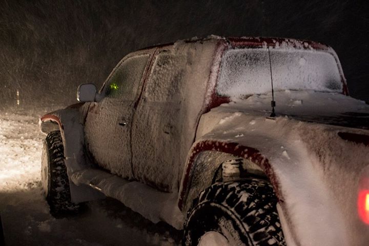

Ég var þess heiðurs aðnjótandi að vera með í þessum túr, þessi hilux er skratti skemmtilegur og virkar djöfull vel.
Það helsta sem tafði okkur var að púðrið fraus á framrúðunni og við hættum að sjá út og þurftum að stoppa og hreinsa rúðuna.
Takk fyrir túrinn, kv Hörður

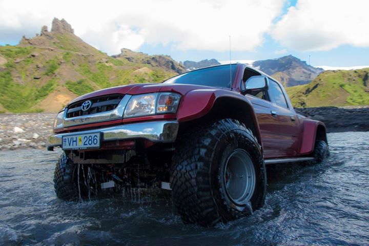

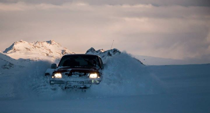

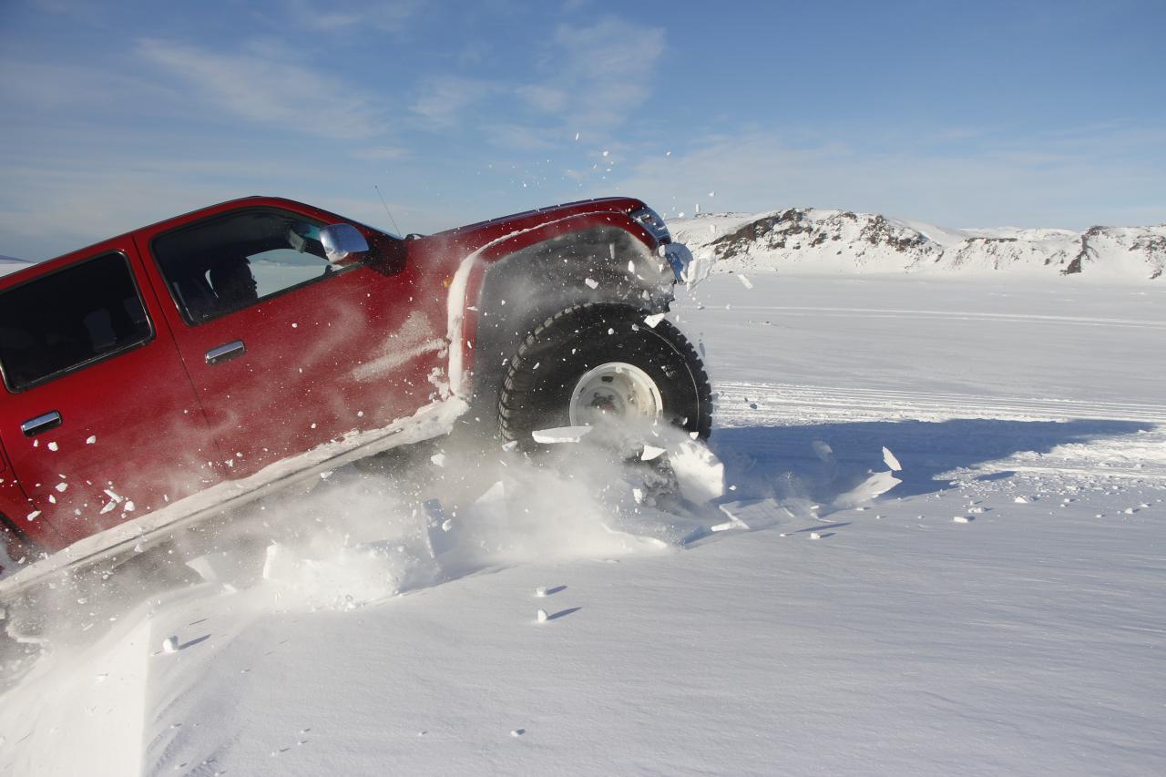

Fór í ferð um helgina, hann er mjög stabíll á flugi. Ég held að brettakantarnir hjálpi mikið til.
