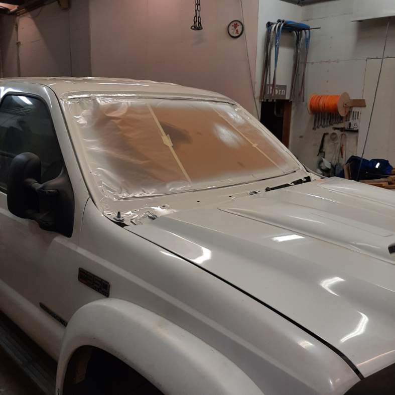

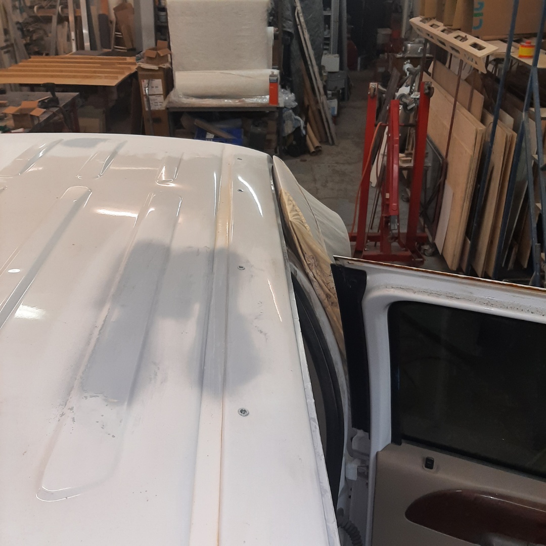

Búinn að sandblása gafl, topp og megnið af framrúðukarminum.
Gleymdi að taka myndir af topp og gafl, en hér eru nokkrar af framrúðukarminum.
Þegar að ég er svo hættur að blása í bili, þá hef ég gluðað prólani á blásna svæðið, til að loka járninu.
Ég veit að það er fita í þessu efni, en það er ekki vandamál í næsta þrepi.

Axel Jóhann wrote:Er þessi litla blástursbyssa alveg að virka þokkalega?
Vissulega er hún engin túrbó græja, en ef að riðið er þykkt, þá hef ég bara brotið það með gjallhamri eins og hægt er og blásið svo.
En ég prófaði að nota stálsand, en hann virkaði ekki vel.
Mér finnst fjúksandur úr fjörunni vera bestur í þessa byssu.
En það kostar skolun og þurrkun á sandinum fyrir notkun.
En góðir hlutir gerast hægt. :-)
En ég er aðallega að hugsa um sóðaskapinn í kringum þennan blástur, og get takmarkað hann eitthvað með þessari byssu.
Hún virðist vera að skila sínu.
Svo hika ég ekki við að reyna að skafa lakkið af með vasahnífnum í jaðrinum á riðblettinum.
Þá kemur oft meira rið í ljós undir lakkinu, þó að lakkið sé vel fast á. Járnið s.s. farið að dökkna.

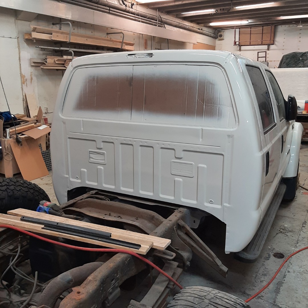

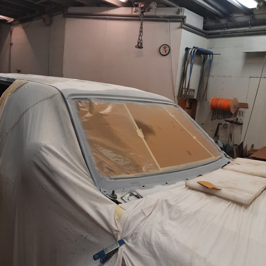

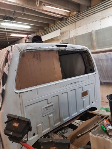

Smá update.
Búið að sandblása, prólanbera,skera úr og sjóða í aftur.
Einnig þurfti að rétta boddýið eftir suðusamdrátt og til að fá upprunalegan styrk.
Síðan var grunnað með.
Byrjað að spærsla að framan.
Og búið að sandblása að aftan og byrjað að skera úr þar.

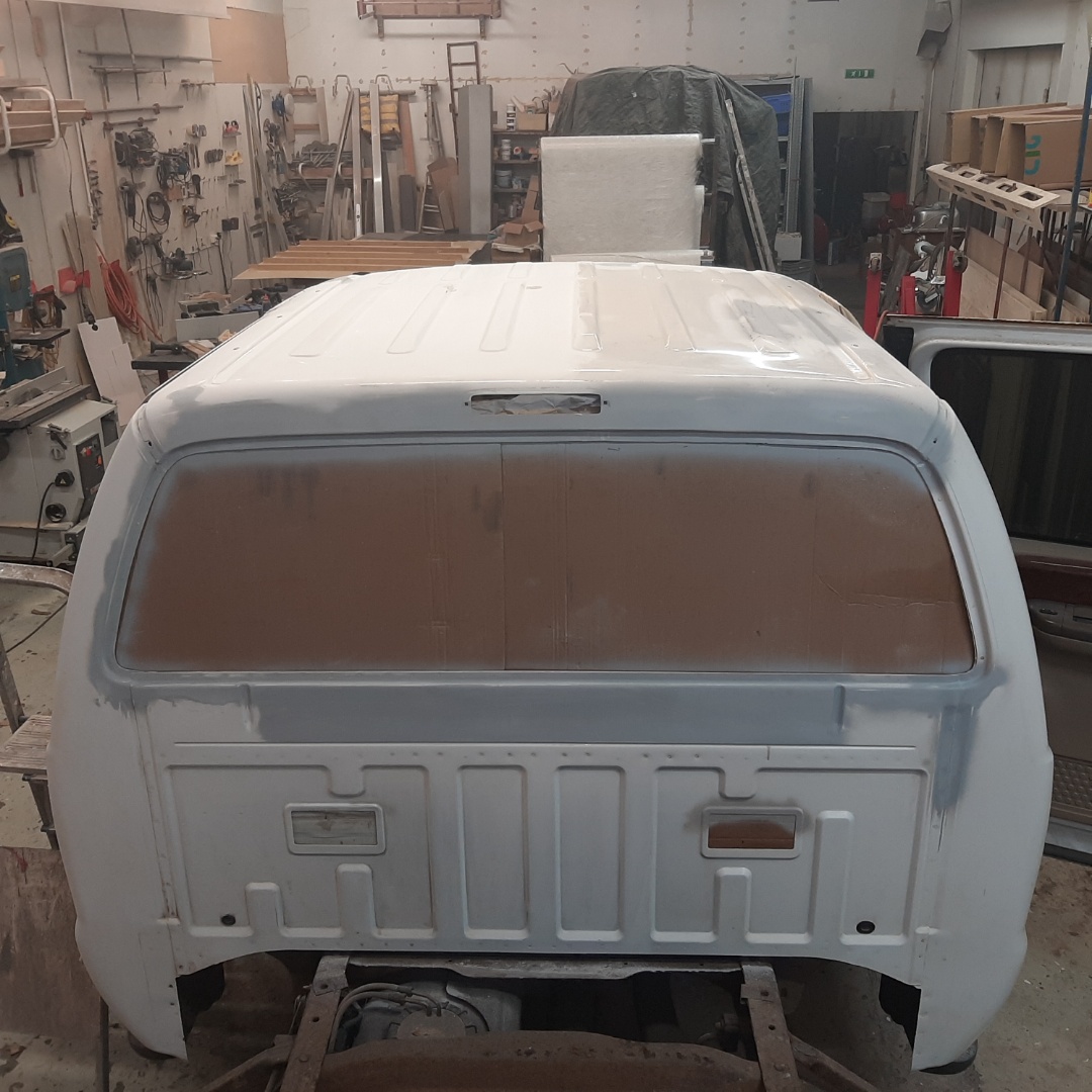

Jæja.
Er ekki rétt að uppfæra aðeins.

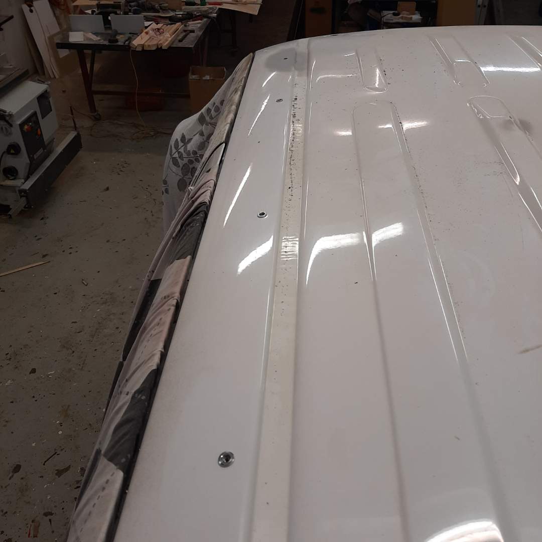

Hér er búið að sjóða í toppinn.
Hér er búið að fræsa niður suðurnar með kapít oddum, þar sem að það hendar best í það frekar en slípirokkur.
Maður stjórnar þá betur efnistökunni. Samkv. mínu mati.
Hérna er svo búið að laga gluggafalsið.
Hundleiðinlegt út af tvöfölduninni.
Og svo var allt þrifið og grunnað og gert klárt fyrir næsta skref.

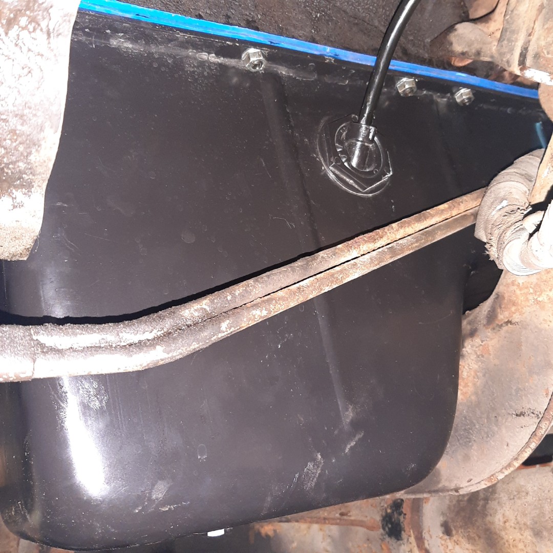

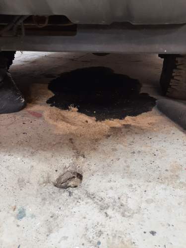

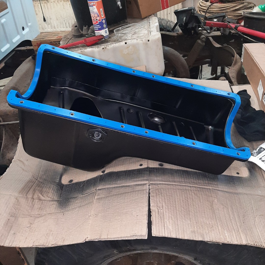

Andskotinn.
Krabbameinið orðið alvarlegra en ég vildi vita á pönnunni.
En sem betur fer gerðist þetta á þessum tímapunkti.
Þar sem að ég vissi að þetta væri bara tímaspursmál hvenær þetta myndi gerast, þá var ég búinn að fá nýja pönnu.
Á að vera hægt að skifta um hana, án þess að taka vélina úr.
Þarf samt að smíða mér eitthvað í það, til að lyfta vélinni upp, til að komast í pickupinn.
Þarf að ná að losa pickupinn first, svo hægt sé að ná pönnunni undan, út af bitanum sem er fyrir miðri pönnu.
Sem sagt gleði verkefni. :-)

Re: 2003 Ford F350 Yfir á ?

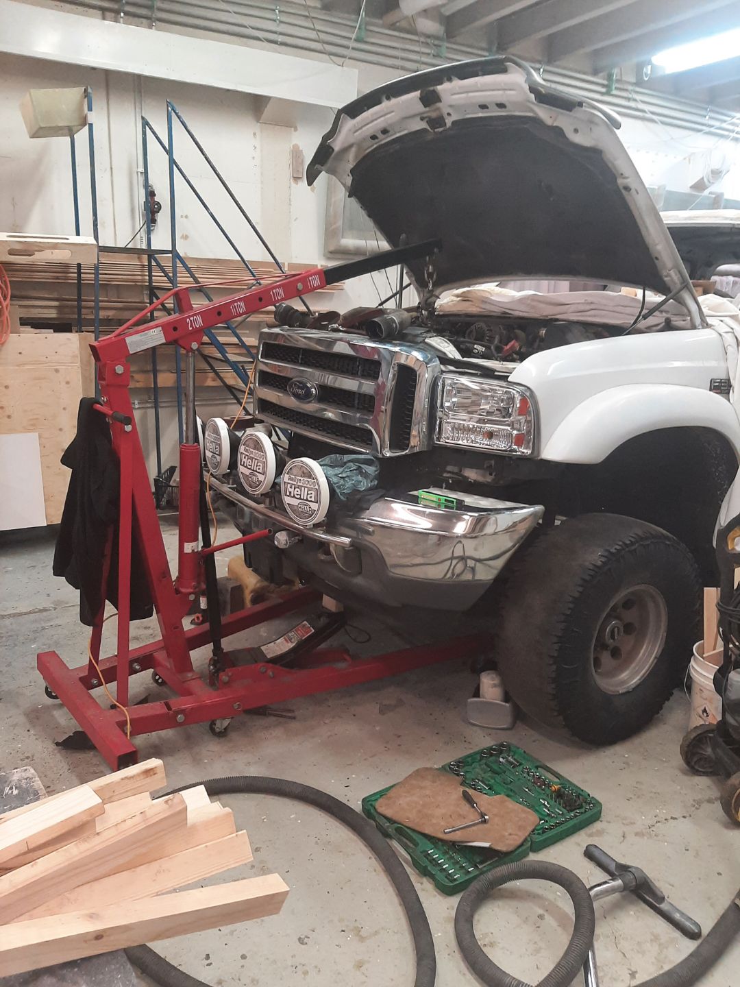

Hálfnað verk þá hafið er.
Eftir smá pælingar og vangaveltur, þá var þetta niðurstaðan á aðferðarfræðinni.
Ákveðið var að það yrði sennilega einfaldast að lyfta vél og boddý-i í þessari aðgerð.
Byrjaði fyrst á því að lyfta bara vélinni, eins og hægt var og losa pönnu.
En ég sá ekki með nokkru móti að það ætti eftir að ganga upp, þó svo að ég myndi losa pick-upinn líka.
Þannig að ég losaði þá boddý-ið líka og lyfti þvi upp.
Þá var hægt að ná pönnunni undan, án þess að losa pick-upinn.

Sævar Örn wrote:Ég hef horft á kanana gera þetta með því að saga þverbita undan grindinni framanverðri, sjálfsagt er það í fínu lagi ef vandað er við samsetninguna að nýju. Sama aðferð á yngri dodge pallbílum.
Eru menn almennt að standa í þessu að hífa vél og yfirbyggingu fyrir pönnuskiptin?
Eftir því sem mér var sagt, þá má ekkert eiga við þverbitann.
Ekki einu sinni að skera hnoðin og setja bolta í staðinn.
Myndi aldrei nenna að standa í suðuferlinu sem myndi fylgja skurðinum.
Það er ekki mikið mál að lyfta bodddý-inu á þessum bílum.
Svona klukkutíma vinna. Og allt verður mjög aðgengilegt og sennilega mikill tímasparnaður í flestum tilfellum.
Sumir í kanaveldi hafa tekið vélina úr fyrir þessa aðgerð. En mér hugnaðist það ekki. Of mikil vinna.
Veit að ljónin hafa gert þetta án þess að lyfta boddý-i. En þeir eru búnir að smíða sér einhver sérverkfæri í það.
Og losa pick-upinn með pönnuna undir. En þá held ég að bíllinn verði að vera á lyftu og sennilega að vera econoline.
Vélin ( túrbínan ) var strax komin í hvalbakinn. Kannski verið hægt að draga samstæðuna fram.
Nennti allavega ekki að finna leiðina, til að sleppa því að lyfta boddý-inu.

Jæja.
Manaði mig upp í að halda áfram með pönnuskiftin.
Klárað var að þrífa allar sílicon klessur eftir gömlu pönnuna.
Nýja pakkningin skoðuð og nýjir pinnboltar settir í, sem fylgdu með pakkningunni.
Það er yfirleitt ekki notuð pakkning, en bara steypt í olíu og hitaþolið sílicon ( RTV silicon ).
Ákvað að láta reyna á svona pakkningu. Leyst betur á hana.
Vona bara að það hafi ekki verið mistök.

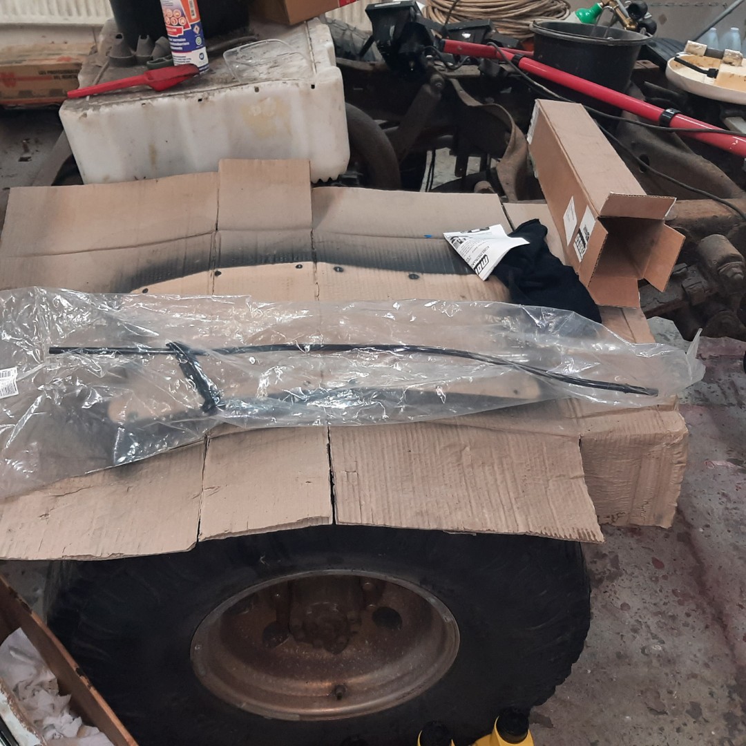

Einnig var keypt nýtt kvarðarör.
Pannan komin undir og full hert ásamt kvarðaröri.
Svona lítur þetta út og þarna sjáið þið þrengslin í kringum pönnuna.
Og svo er bara að halda áfram að skrúfa.

Þegar það er svona vesen að komast að hlutunum þá er sniðugt að vera með minnisbók í bílnum og skrifa niður ALLA hluti sem er auðveldara að athuga eða laga með húsið uppi.
Taka þá svo alla fyrir þegar einhver má ekki bíða lengur.
Þetta á líka við ef það er ætlunin t.d. að taka pallskúffu af.

jongud wrote:Þegar það er svona vesen að komast að hlutunum þá er sniðugt að vera með minnisbók í bílnum og skrifa niður ALLA hluti sem er auðveldara að athuga eða laga með húsið uppi.
Það er rétt Jón.
Ef það liggur ekki þeim mun meira á að laga viðkomandi vandamál.
Það er sem betur fer minna um það, að lyfta boddý í 7.3, heldur en í nýrri bílunum.
Og það er lítið sem ekkert vesen á henni heldur. En það getur komið krabbamein víða.
Sérstaklega þar sem að það er stundum verið að salta auðar götur.
Eða þá að menn búa í sjávarplássi og sjávarseltan fer reglulega yfir plássið.
Minnir að ég hafi lesið það einhver staðar, að þetta sé 1.000.000 mílna vél.
Þegar að ég var að velja bíl, þá sögðu þeir mér hjá Brimborg að hafa engar áhyggjur af 7.3
Þeir hefðu fengið inn á gólf svona bíla, keyrðir yfir 500.000 km og átt að opna vélina og skoða legur og fl.
En það hafi aldrei neitt séð á legum, þó svo að þeir hafi skift um þær, þar sem að það var búið að opna þetta.
Fer það á þrjóskunni

Þetta er flott pönnupakkning. Ég hef séð svipaðar pakkningar fyrir Chevrolet small- og big-block og sýnist á youtube og fleiri miðlum að flestir sem eru að taka þær vélar upp noti orðið svona pakkningar.

jongud wrote:Þetta er flott pönnupakkning. Ég hef séð svipaðar pakkningar fyrir Chevrolet small- og big-block og sýnist á youtube og fleiri miðlum að flestir sem eru að taka þær vélar upp noti orðið svona pakkningar.
Já, lúkkar vel.
Ég vona allavega að gæðin fylgi verði.
En ég las á netinu um skiftar skoðanir á svona pakkningu.
Og ég hallast að því, að þar sem að hlutirnir voru ekki í lagi eftir pönnuskiftin.
Þá hafi menn ekki staðið rétt að þessu.
Þó svo að maður sé með svona pakkningu, þá þarf að setja RTV sílicon á ákveðnum stöðum líka, blokkar megin.

Smá uppfærsla.

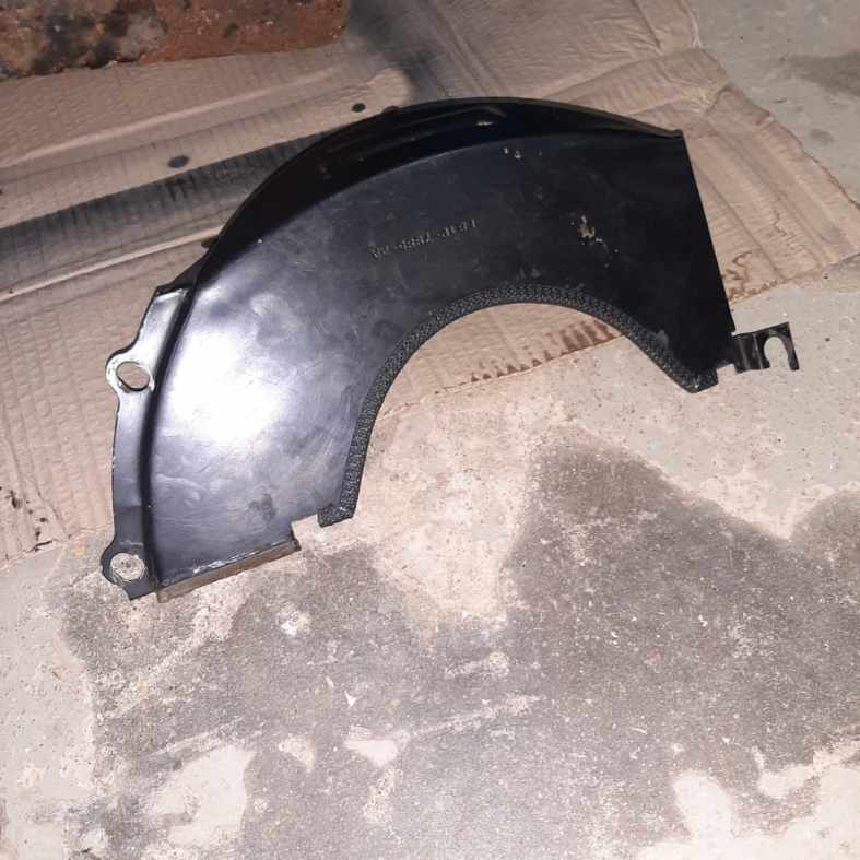

Við pönnuskiftin, þurfti að breyta hlífinni á skiftingunni.
Þar sem að pannan kemur aðeins neðar, þarf að taka aðeins úr hlífinni.
Setti svo má þettikant á sárið, sem ég fékk í bílasmiðnum.
Ákvað einnig að nota tækifærið og setja hnoðrær í toppinn fyrir brautir.
Þessar brautir verða svo fyrir kastara, loftnet og fl.
Svo er sparsl vinnan komin vel á veg.
En kunningi minn sér um hana, ásamt málun.
Treysti mér ekki í hana sjálfur.
Einnig er hann byrjaður að matta hann.

Nú er illt í efni.
Kunningi minn málaði toppinn, gaflinn og í kringum fram rúðuna.
En því miður urðu hlutirnir ekki eins og við var að búast.
Bæði liturinn og áferðin varð ekki í lagi.
Hef enga hugmynd um, hvað gæti hafa gerst.
Hefur verið sprautað með þessu lakki áður, án vandræða, en nú fór allt í tómt rugl.
Set hér inn nokkrar myndir til að halda sögunni réttri.
Þannig að nú þarf að fara í töku tvö. :-(
