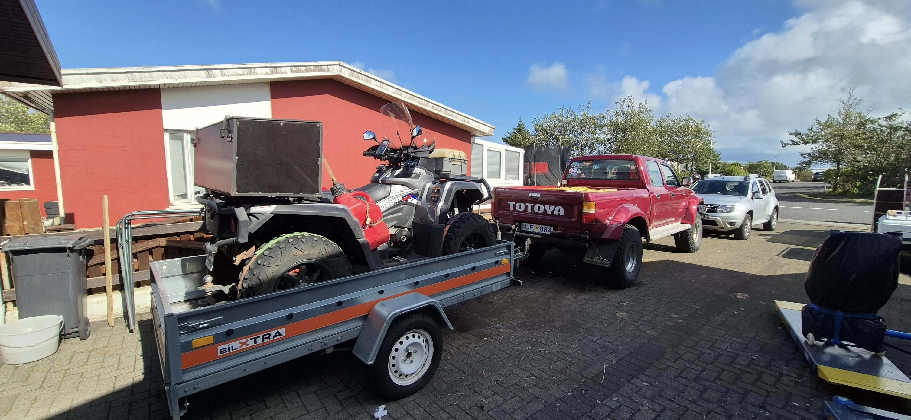

Komið sæl, ég er allt of latur að skrifa hér á þessa frábæru síðu.. en geri það nú samt
- Engar fréttir eru góðar fréttir eða er það ekki,, allavega hefur langi rauður aldeilis staðið sig vel frá því seinast, og eiginlega ekkert þurft nema díselolíu allt frá því um síðustu áramót..
en nú í lok sumars er heldur betur komið að uppsöfnuðu viðhaldi á greyinu, og er hann því að fara í klössun í vetur, og læt ég þá verða að því að smíða hásinguna undir hann, og vonandi klára að mála miðjuna á honum, hann er þá orðinn heilmálaður í þremur atrennum :)
Nokkrar stillur fylgja:

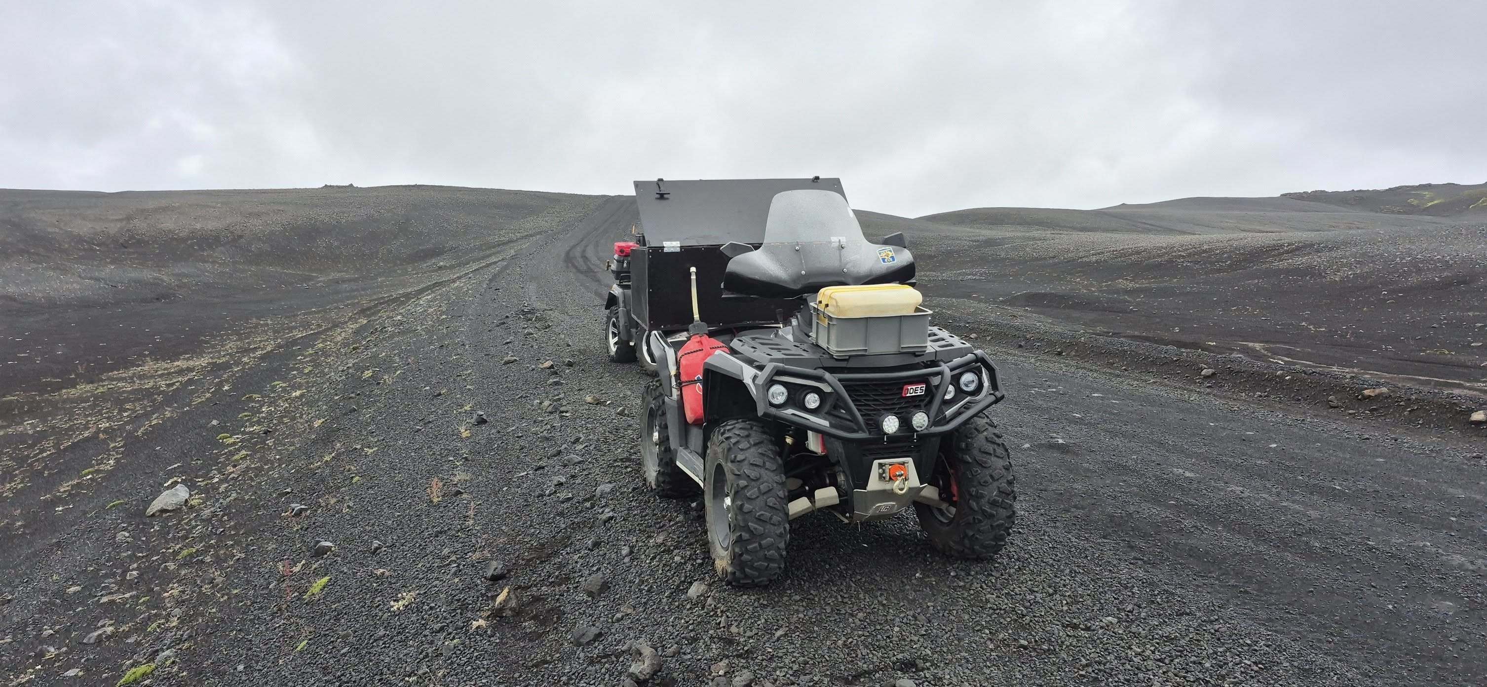

Þessi fjórhjólaferð endaði eftir 12km frá Hrauneyjum, sem betur fer var ég ekki kominn lengra í óbyggðir á hjólinu þegar það bilaði, ég var þarna viss um að gírkassi hefði brotnað slík voru lætin og ólyktin.
Þá þurfti bara að tanka á langa-rauð og skilja hjólið eftir á kerru í Hrauneyjum og bruna á hilux norður sprengisand með pabba á sínu fjórhjóli, ferðahraðinn var ótrúlega jafn...

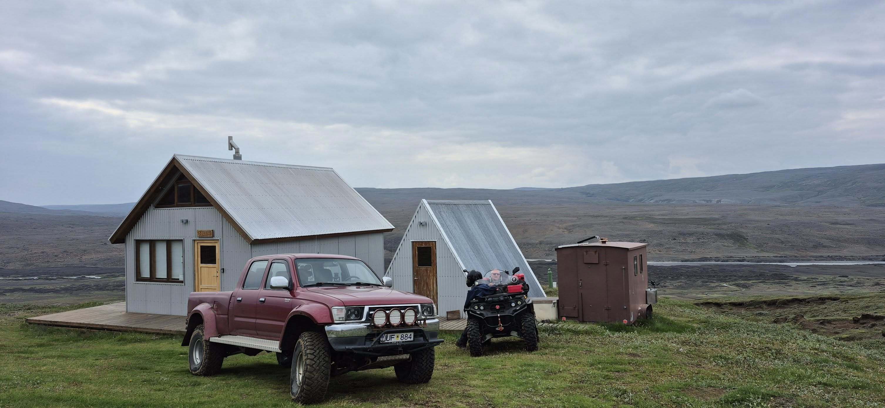

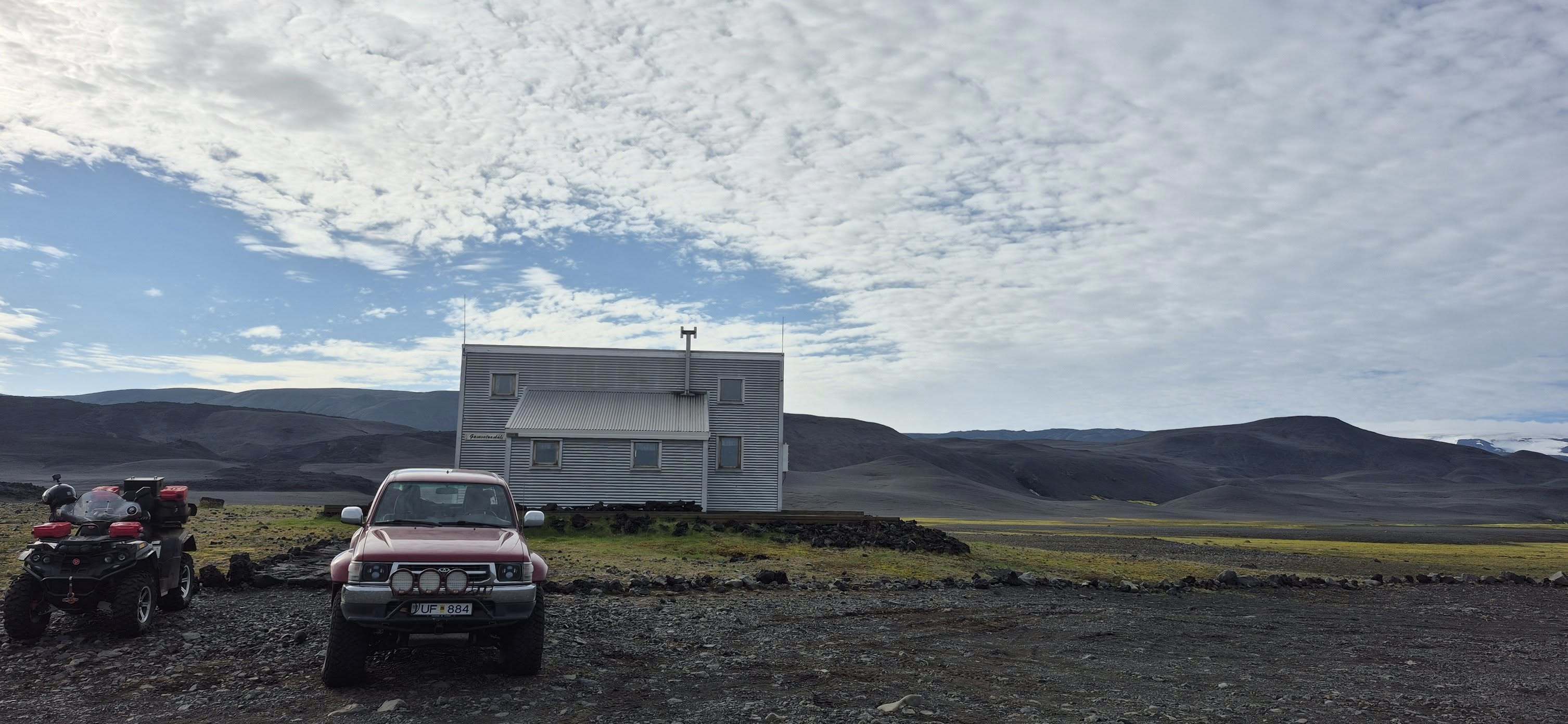

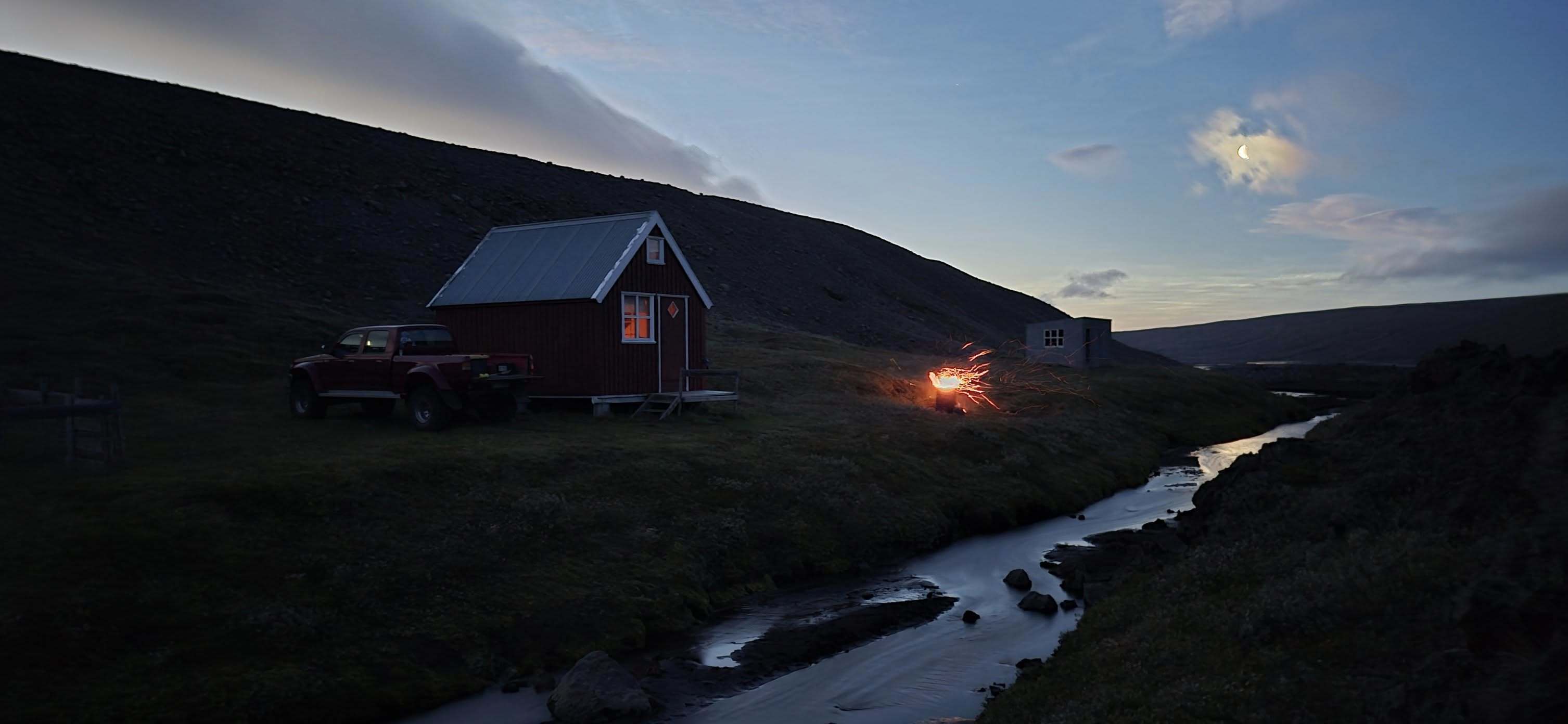

Markmiðið var að finna þennan yfirgefna gangnamannakofa á Öxnadal og það tókst, hann er samt eiginlega ómögulegt að finna nema þekkja til, ég hafði leitað hans nokkur skipti með dróna en ekki fundið...
Gist í Gæsavatnaskála

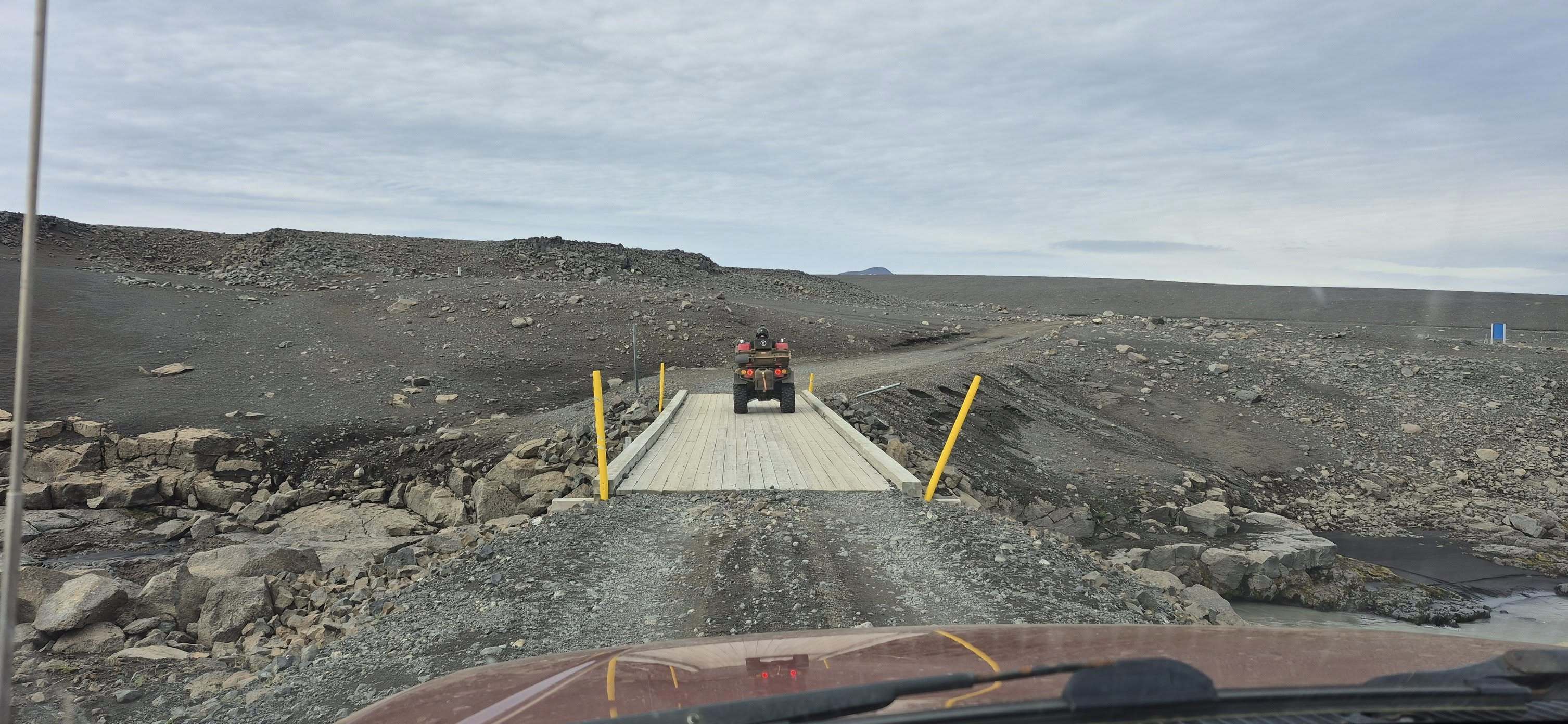

Á brú yfir Skjálfandafljót
Stuttu eftir að hafa farið yfir Jökulfallið mættum við ferðamönnum og gekk það ekki betur en svo að eitthvað misskildist, þeir sem við mættum höfðu báðir sveigt út í kant og stoppað svo við héldum áfram rólega framhjá, en aftari bíllinn ákvað svo að beygja inn á veginn í veg fyrir mig og mátti ég því á c.a. 25kmh keyra upp í ruðning í vegöxlinni, því fór þetta svona... góð ráð dýr, 160km á grófum fjallvegi hvort sem farið er norður í Bárðardal eða suður í Hrauneyjar, til greina kom að reyna að rafsjóða stykkið með rafgeymum og pinnum sem voru meðferðis, eða strappa þetta einhvernveginn fast, en best og auðveldast reyndist að keyra bara... án þess að gera nokkuð... Ferðahraðinn var þetta uþb. 50-60kmh. í stað 70-80kmh. áður, og breytti því ekki miklu. Aksturseiginleikarnir breyttust örlítið og líktust nú helst gömlu landróver, fríhlaupið þetta uþb. hálfhringur... fjórhjóladrif mátti ekki nota því þá klossbeygði hann inn í sig, og ekki mátti bakka, og ef beygja þurfti til hægri þá þurfti að stíga á bremsuna um leið... eftir að þessar leikreglur voru kunnar mér þá gekk allt vel.. :)

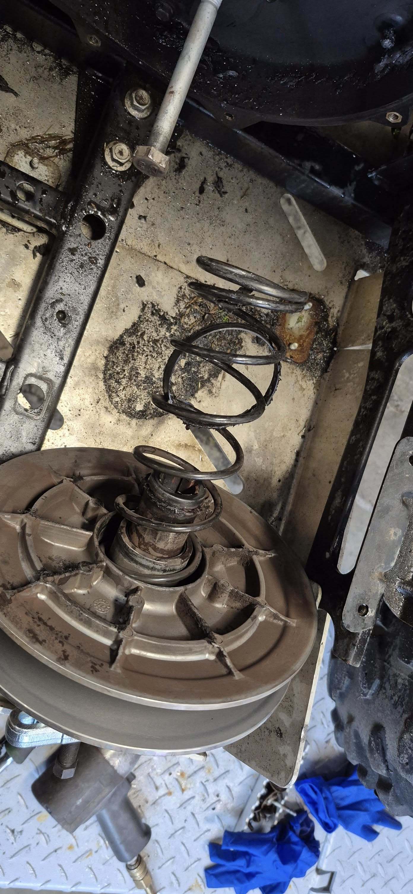

Við heimkomu var strax farið að skoða fjórhjólið, sem er tveggja ára og aðeins ekið 3000km hvað gerst hefði, sem betur fer var gírkassinn sjálfur í lagi en aftari kúplingin ónýt og búin aðeins að skemma út frá sér. Umboðsaðilinn hérlendis hunsar allar beiðnir mínar og því er ég nú sjálfur að flytja inn varahluti og ætla sjálfur að gera við þennan galla. Sætið sem gormurinn situr á er úr fiber plasti og hefur greinilega brotnað, svo snertir gormurinn bakhlífina og eyðileggur hana og byrjar að grafa gírkassahúsið sömuleiðis, sem betur fer náði ég að stoppa eiginlega strax og þetta gerðist og því held ég að gírkassahúsið sé ekki ónýtt. Þessir hlutir eru í 2 ára ábyrgð framleiðanda og því er ég ósáttur við sambandsleysi umboðsaðilans en svona er þetta stundum á Íslandi...

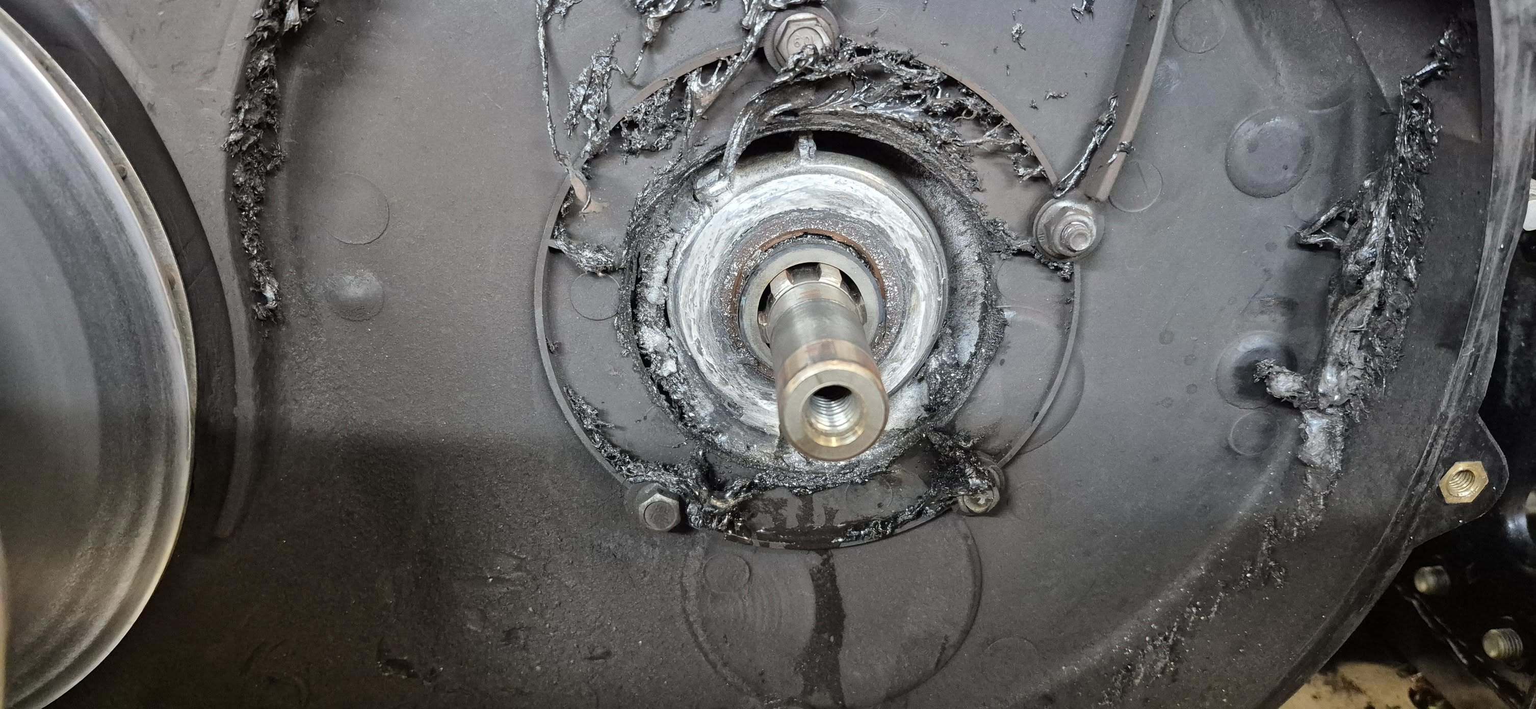

Jú rétt þetta er hundfúlt, þeir hafa staðið sig vel hingað til við að bæta aðra galla sem komið hafa upp í þessu tiltekna hjóli, en nú kveður við annan tón. Eða raunar er þögnin þyrmandi, því ég hef ekki einu sinni fengið synjun á því að þetta sé ábyrgðarmál..
Ég pantaði því varahluti sjálfur beint frá framleiðandanum í Cína sem raunar var furðu lostinn að ég gerði það ekki gegn um umboðið hér, veit ekki, en það var allavega frábær þjónusta sem ég fékk þar, og mun betri viðgerðarbækling og partalista heldur en ég hef áður fundið. Raunar var mér neitað um parta lista þegar um var beðið eitt sinn, en síðar fékk ég hann sendan á tölvupósti, en sá var ónákvæmur.
Ég laga þetta bara sjálfur og skrifa svo einhver varnaðarorð fyrir aðra um þetta, það er auðvitað ekki á hvers manns færi að standa í svona brasi, bændur og áhugamenn alls konar reiða sig á þessi tæki í leik og starfi og oft eru menn ekki að gera mikið meira sjálfir en kannski smurning og reima skipti og þetta helsta... Þá er vont að geta ekki reitt sig á umboðsaðilann. En þetta er auðvitað ódýrt, kaupa má tvö svona ný 1000cc fjórhjól fyrir eitt 1000cc can-am fjórhjól

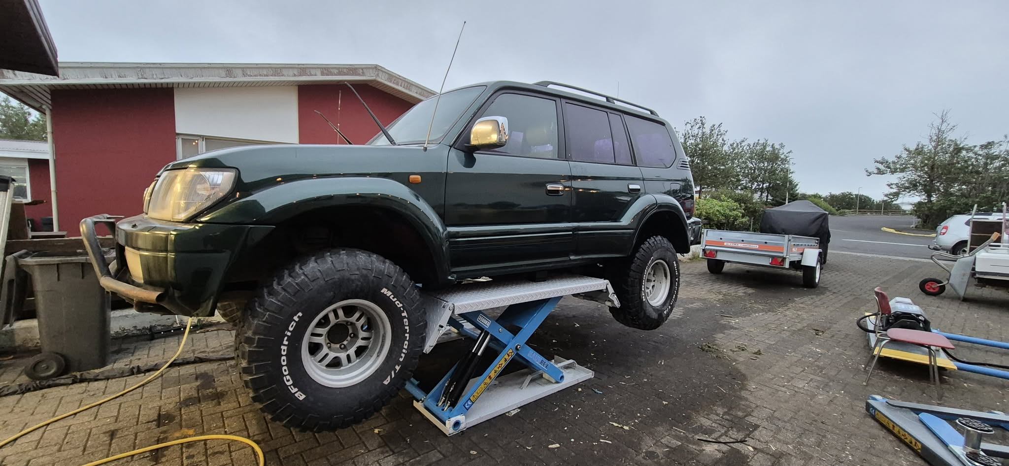

Skrapp eina ferð í viðbót norður sprengisand, en þurfti nú að fara á afleysingajeppanum, sá er nýuppgerður, sennilega hálf rúlla af rafsuðu í honum og sprautaði hann síðan allan nema toppinn og afturhlerann, kemur bara vel út sjálfskiptur 2000 árg. ekinn 270.000 sprækur og skemmtilegur bíll
Þurfti að athuga hvort hann stæði sig ekki vel í brekkum, áður en farið yrði norður allan sprengisand í eina svona brekku, vont að komast að því þar ef eitthvað gæfi sig eða vélin kraftaði ekki í halla... :) Þetta er í sandnámu heima í Þorlákshöfn og því ekki náttúruspjöll ;)
Kominn heim á staðinn minn
14. september það voru engin hlýindi sko
Vélin kraftar vel þó gíringin sé orginal, eyðslan um 12 l/100 í langkeyrslunni á 90 cruse control
Mér leiddist svo biðin eftir varahlutum fyrir fjórhjólið að ég keypti þetta mótorhjól, að sjálfsögðu kom ekkert til greina annað en mótorhjól sem kemst út fyrir malbik, þetta er Kawasaki 650 2007 árgerð
Pajero hásing með 4.9 drifi og læsingu
Langi rauður frekar sorrý yfir þessu öllu

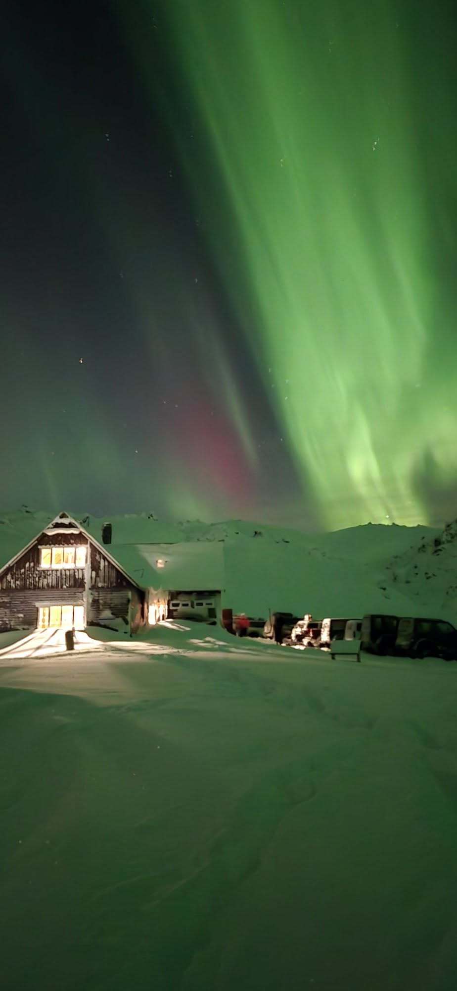

Fjórhjólið komið í lag og allt á kaf í snjó þvílík dásemdar hamingja... gleðilegan vetur félagar... stutt í næsta update er að græja framhásinguna á eftir að fá gírana í hana en annað er komið

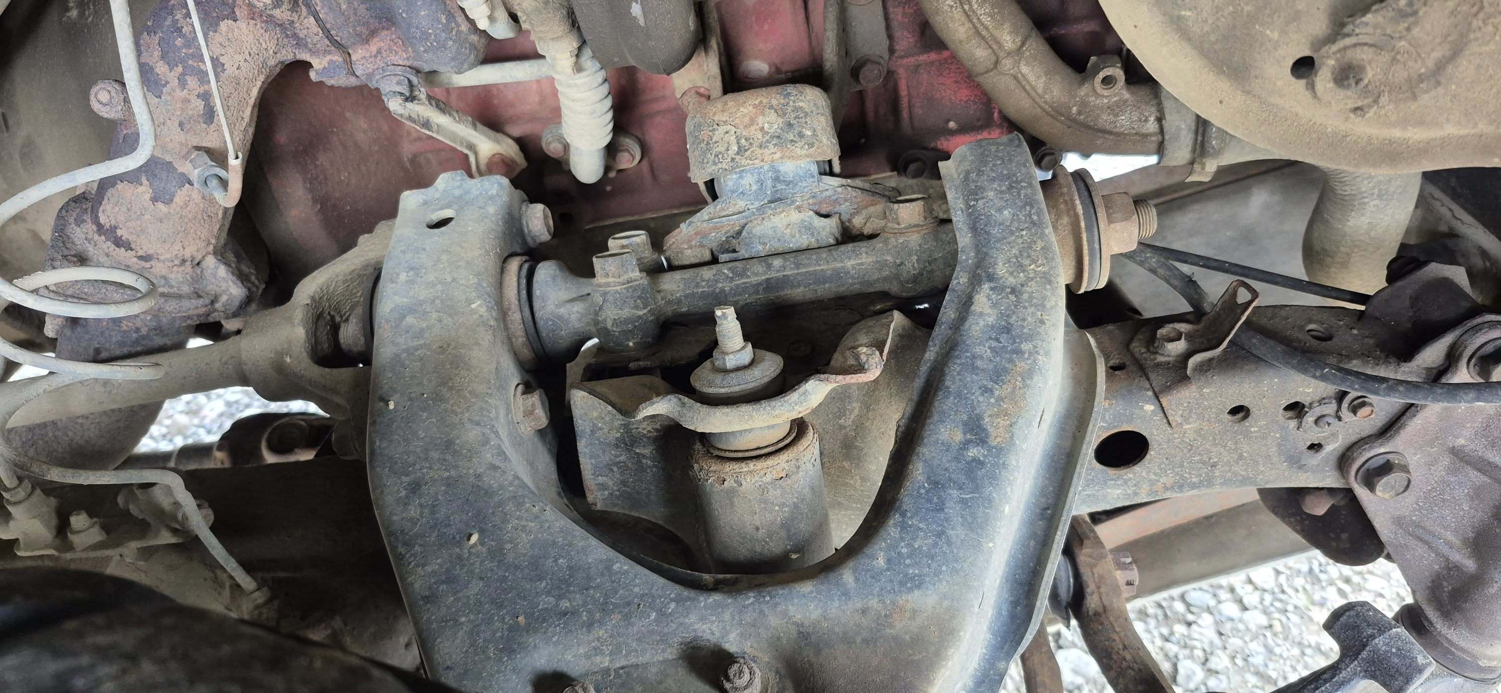

Nokkrar myndir uppsafnaðar, reyni að skrifa smáræði við hverja þeirra
Tímabilið er c.a. október, nóv. og des 2025

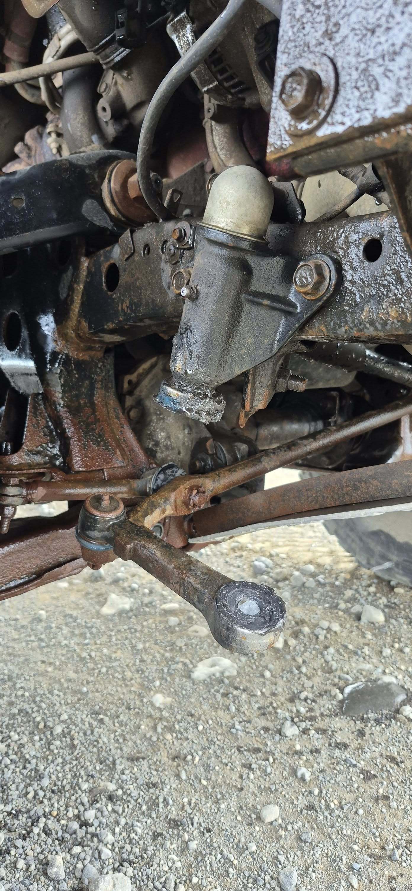

Ég gerði lítið í janúar, en staðan núna er sú að bíllinn er kominn upp á búkka og verið að skera undan allan framhjólabúnaðinn, meira af því seinna
Epoxy lakk á liðkúlurnar, pússaði þetta svo niður á eftir rennislétt og fínt og ætti að auka endingu á skafþéttingunum
Fékk uppgerðar sett fyrir drifið frá Australíu, allt passaði nema þéttingin fyrir drifið sjálft, hún var ekki ætluð fyrir læsingar drif, samt voru réttu legurnar í settinu sem eru specific fyrir læst drif
Kominn smá litur á rörið
Eitthvað var til af gömlu gulu tveggja þátta lakki og tilvalið að láta birta aðeins út í felgurnar kannski.. bara upp á grín
Námskeið í 3d. prentun og kennt á ýmsa notkunarmöguleika í bílaiðnaði
Þessu hafði ég nú ekki mikla trú á, en það á að reyna þetta, menn láta vel af þessu úti í stóra heiminum og ég gerði ýmsar tilraunir í legupressunni og skrúfstykkinu, prófaði að hita fóðringarnar og frysta þær og þær láta vel af þessari misnotkun og eru áþekkar upprunalega gúmíinu, eina sem eftir stendur er endingin, en hún er ekki vandamál segja útlendingarnir
Eins og sjá má voru gerðar margar prótotýpur af þessu og ýmsar tilraunir þar til rétta uppskriftin fannst
Smá styrking á rörið svipað og er orginal á hilux, en engin styrking orginal á landcrusernum
Flatstál styrking út á liðkúluna
Gefins pallhús nr. 1
Undirbúningur fyrir drif stillingar
Gefins pallhús nr. 2
Þetta passar bara næstum því! Er ættað af L200 mitsubishi, of stutt og aðeins of breitt.. ohhh!
Keypti sett af legum til að fínstilla piniondýpt
Nýtt ásþétti og nýjar spindil legur
Samsetning
Allt komið saman og breiddin milli felguplana er 149,7 cm
Tilbúið til að máta
Efri togstangarendi úr patrol látinn passa í togstöngina, þannig passar kónninn í pitman arm af patrol stýrisvél sem notað verður
Afturrúða í carrboy pallhús fékkst stök keypt notuð, ég ætti að fá fálkaorðuna í facebook marketplace fyrir þennan árangur finnst mér
Það er svo pirrandi hvað þetta er nálægt því að passa
Afturhásing gerð klár, ég lék mér að því að prenta út svona cover til að loka öllum götum á henni meðan ég var að brenna utan af og slípa og gera ryk og óhreinindi, hásingin er svo hrein og fín að innan, þetta reyndist hið besta mál, reyndar þurfti að prenta coverið í tveimur pörtum vegna stærðarinnar en þá var hægt að útbúa stýringar og smella stykkjunum tveimur saman svo allt smellpassaði
