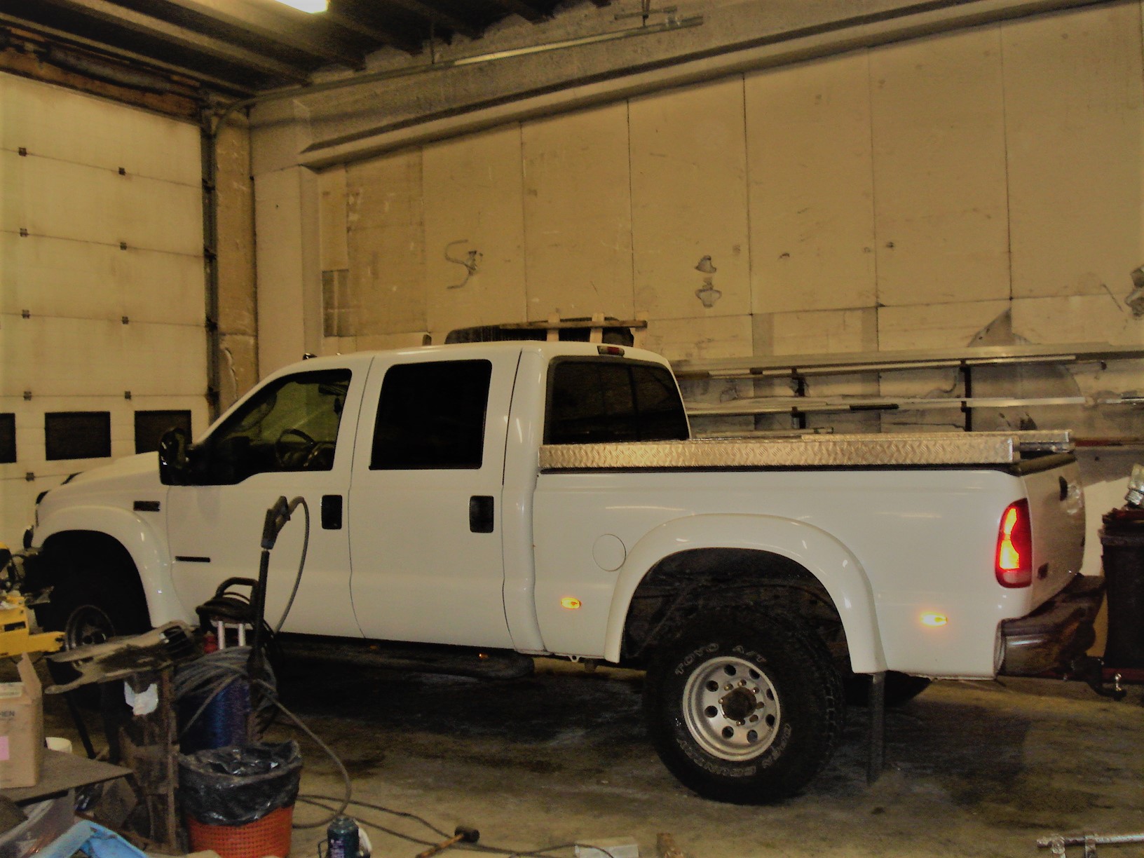

Re: 2003 Ford F350 Yfir á ?
Sæll og takk fyrir það.
Eins og fyrirsögnin segir, þá er þetta 2003 árg. með 7.3L. Einn af síðustu bílunum sem voru framleiddir með 7.3L vélinni. Þetta er upprunalega dually bíll, en lenti í smá tjóni á skúffu, þegar að það sprakk á einu dekkinu að aftan og hreinsaði aðra hliðina nánast úr skúffunni. Þá var sett venjuleg skúffa og hann settur á einfalt að aftan. Það er Dana80 að aftan og Dana60 að framan, með 4.10 hlutföll.
Þar sem að afturhásingin er 1 3/4" breiðari hvoru megin, þá var því eytt út með sitthvorri staðsetningunni á felgubotnunum í felgunum, til að hann myndi spora sig rétt.

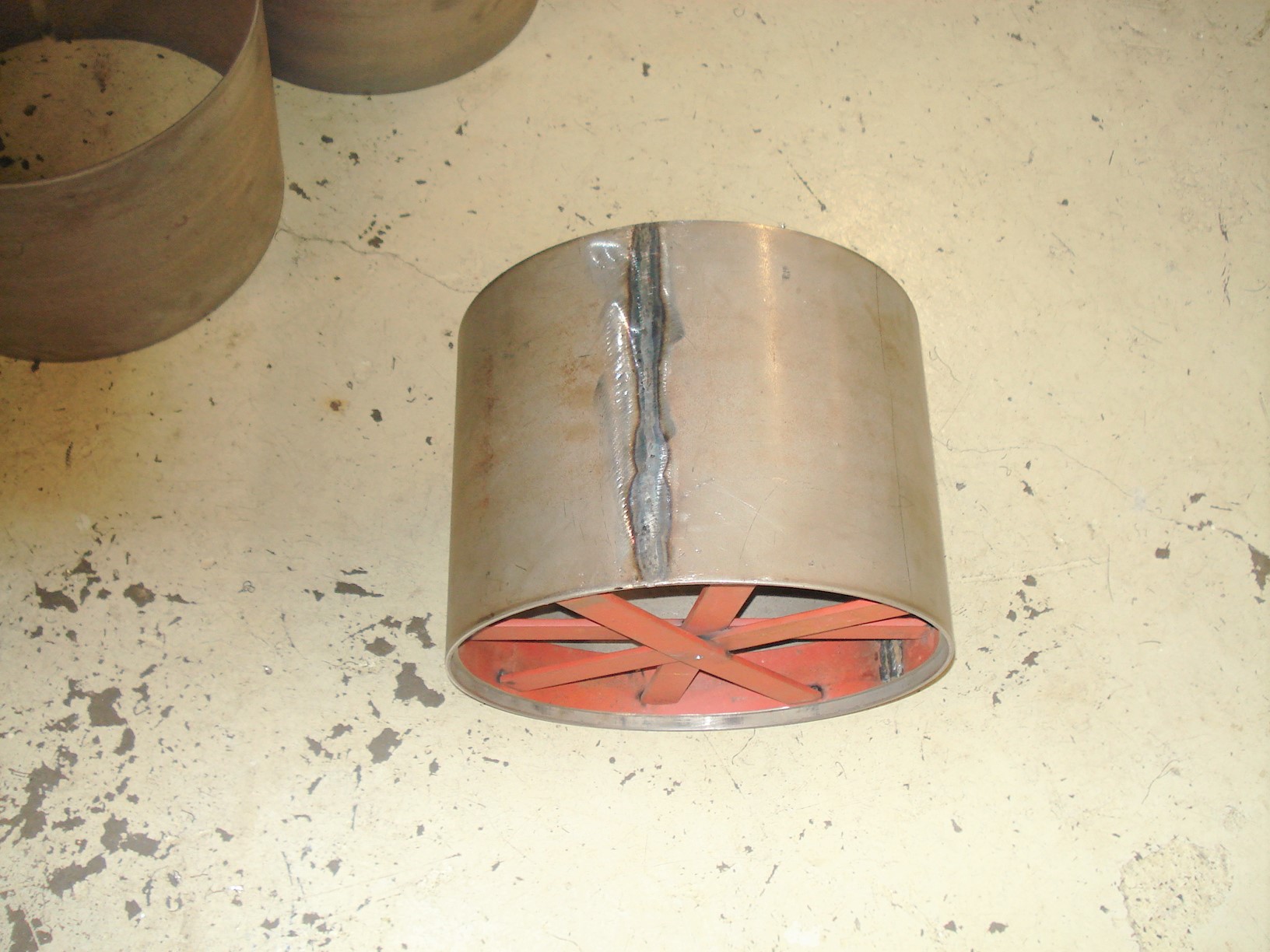

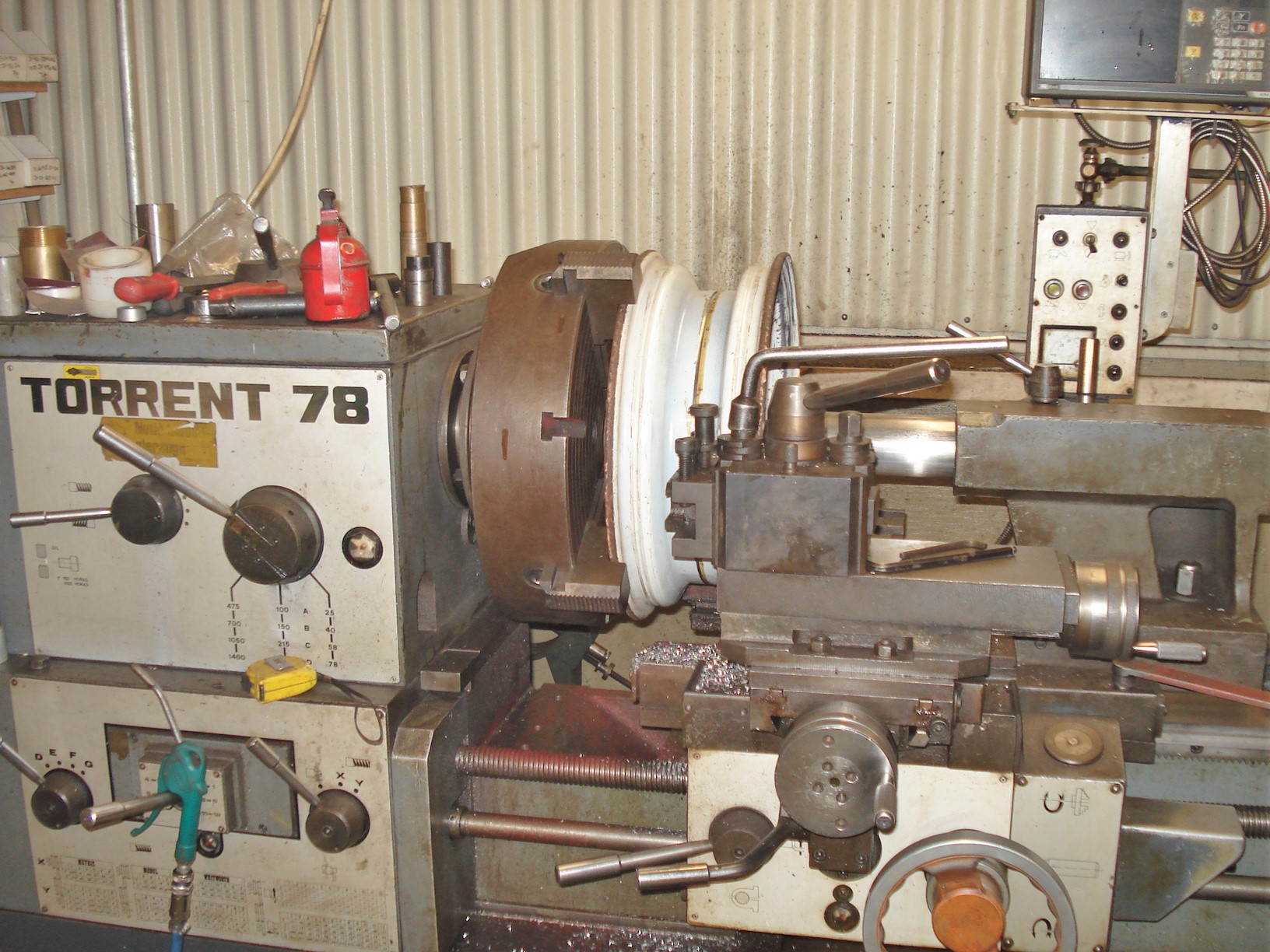

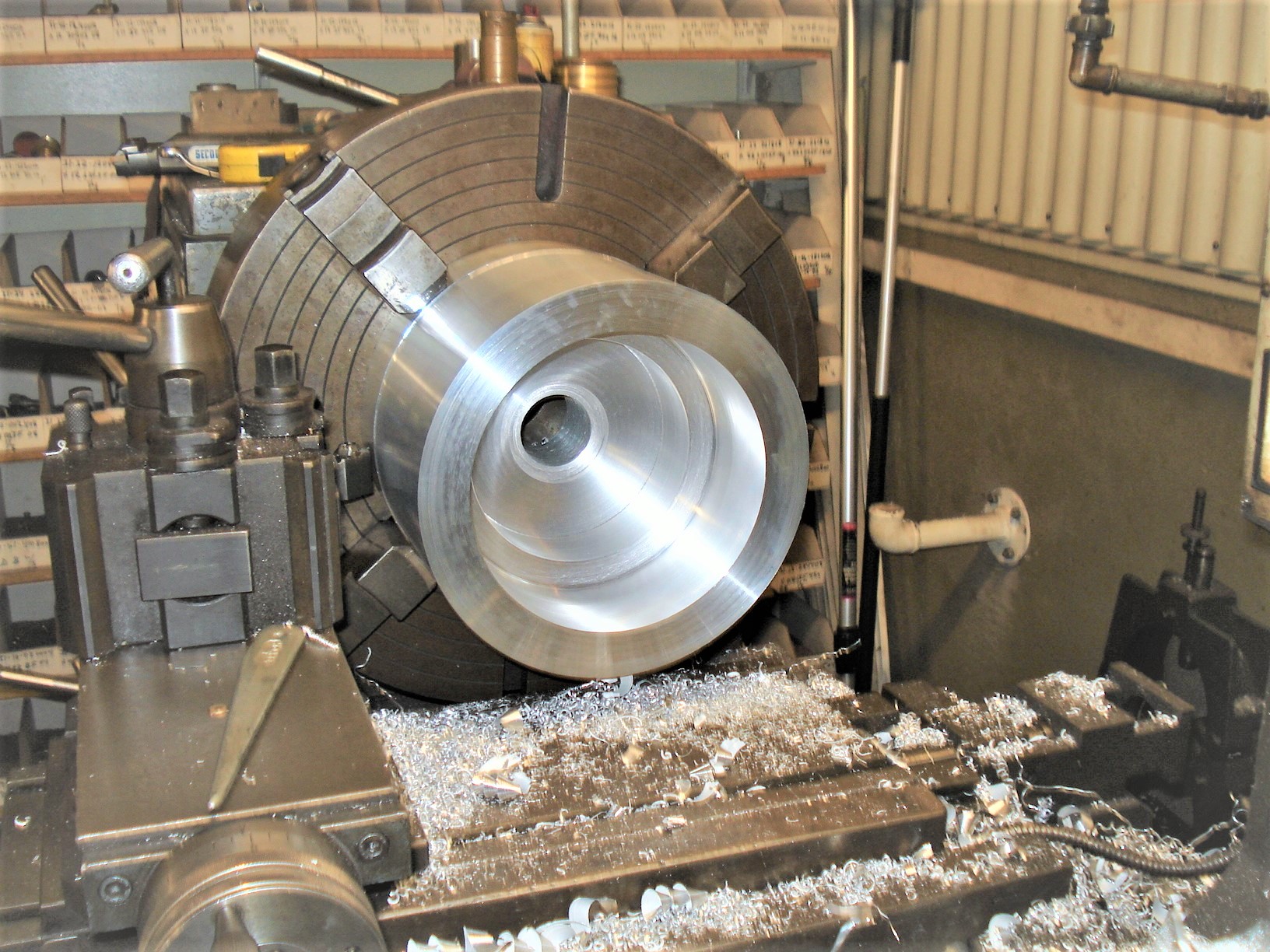

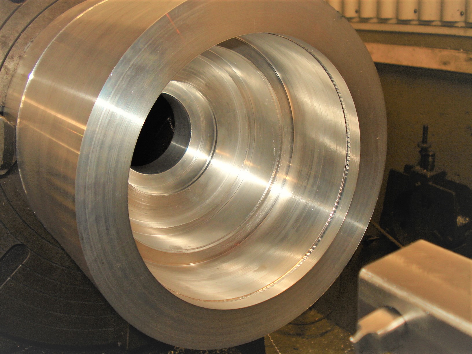

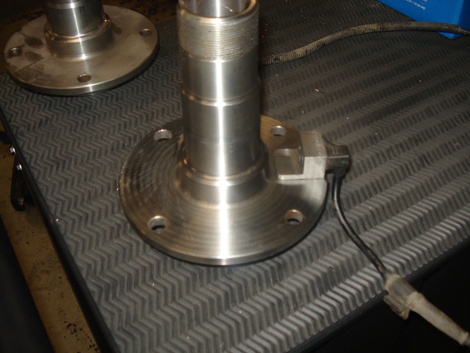

Jæja, tók mig til í dag og fór á felguna.
Sauð saman eina breikkun. Til að minnka áhrif suðusamdrátts, þá sýð ég breikkanirnar fyrst saman í mótinu, sem ég valsaði og renndi.
Og svona lýtur það út, eftir suðu.
Síðan setti ég klóplanið í bekkinn og klukkaði felguna inn, til að hafa þetta sem réttast, þegar að maður stingur hana í tvennt.
Þegar að ég var búinn að stinga felguna, þá var annar helmingurinn fínstilltur og planaður, ásamt því að fá stýringu fyrir samsetningu.
Síðan kemur stýring á móti í breikkuninni.

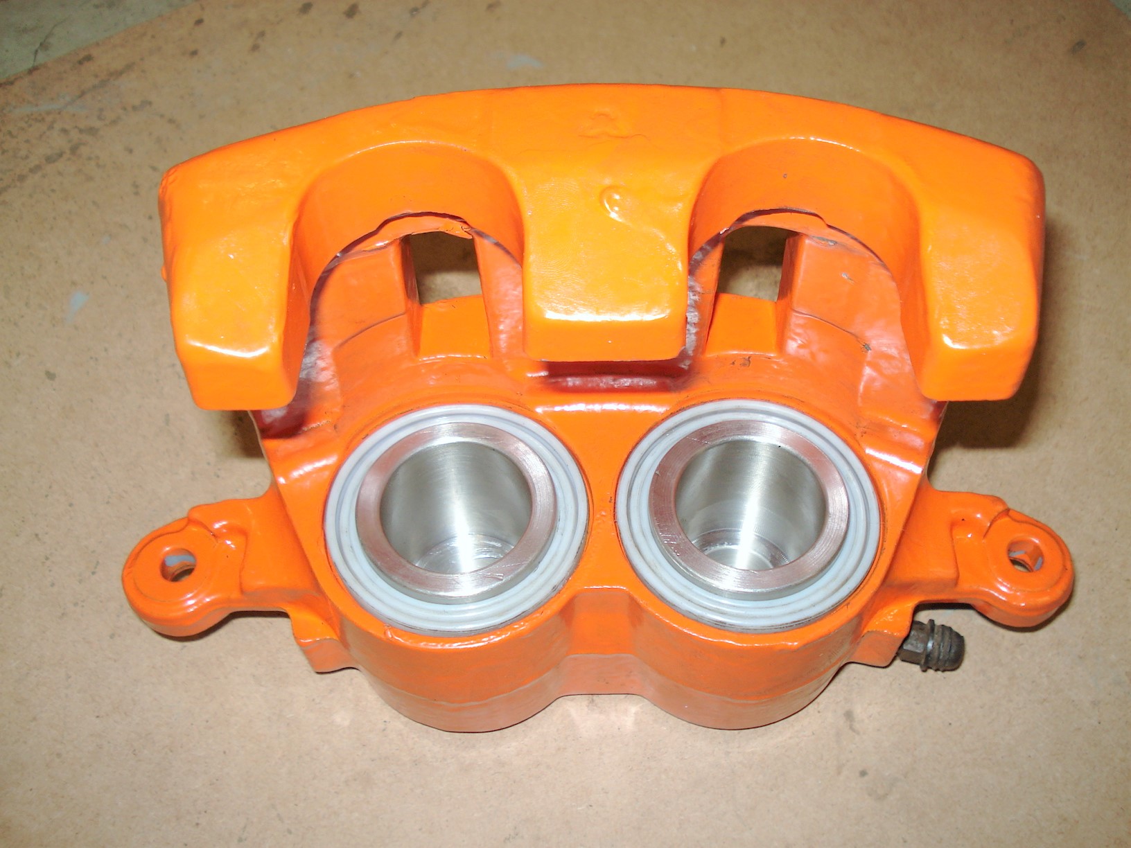

Lítið verið að gerast í þessum, uppá síðkastið. En samt smá. Þar sem að það var farið að heyrast í bremsunum að framan, þá var ákveðið að halda áfram í bremsustimpla smíði. Renndi nýja stimpla í framhásinguna, og þá eru allir stimplar orðnir riðfrýir, bæði að framan og aftan.
Einnig voru dælur teknar og sandblásnar og málaðar og nýjar þéttingar settar í þær.
Fengnir voru nýjir diskar og klossar.
Og svo var allt sett saman.
Þannig að nú ættu bremsumálin að vera í lagi.

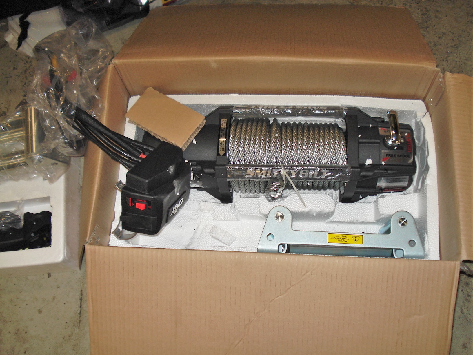

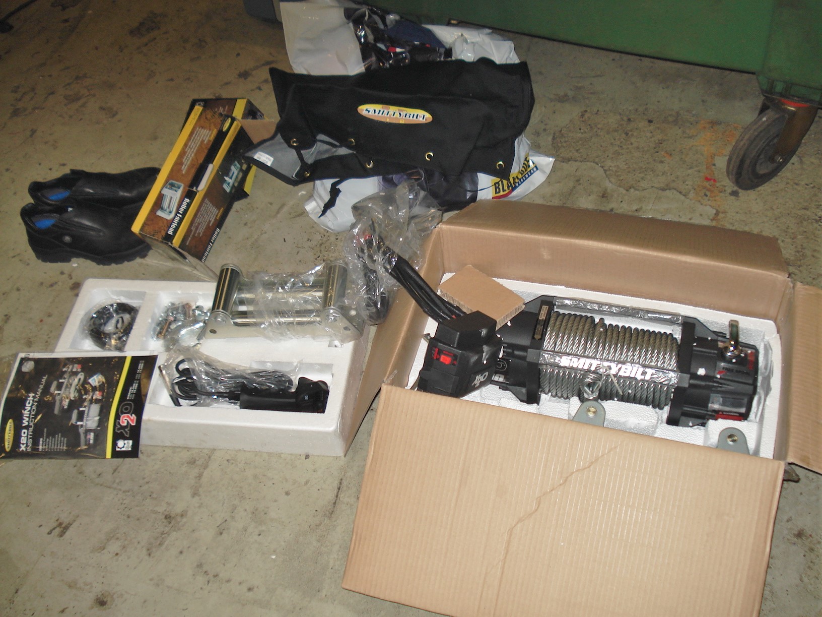

Lét verða af því að versla mér spil á hann, frá ameríkuhreppi, og var það að koma í hús.
Og svona lýtur það út.

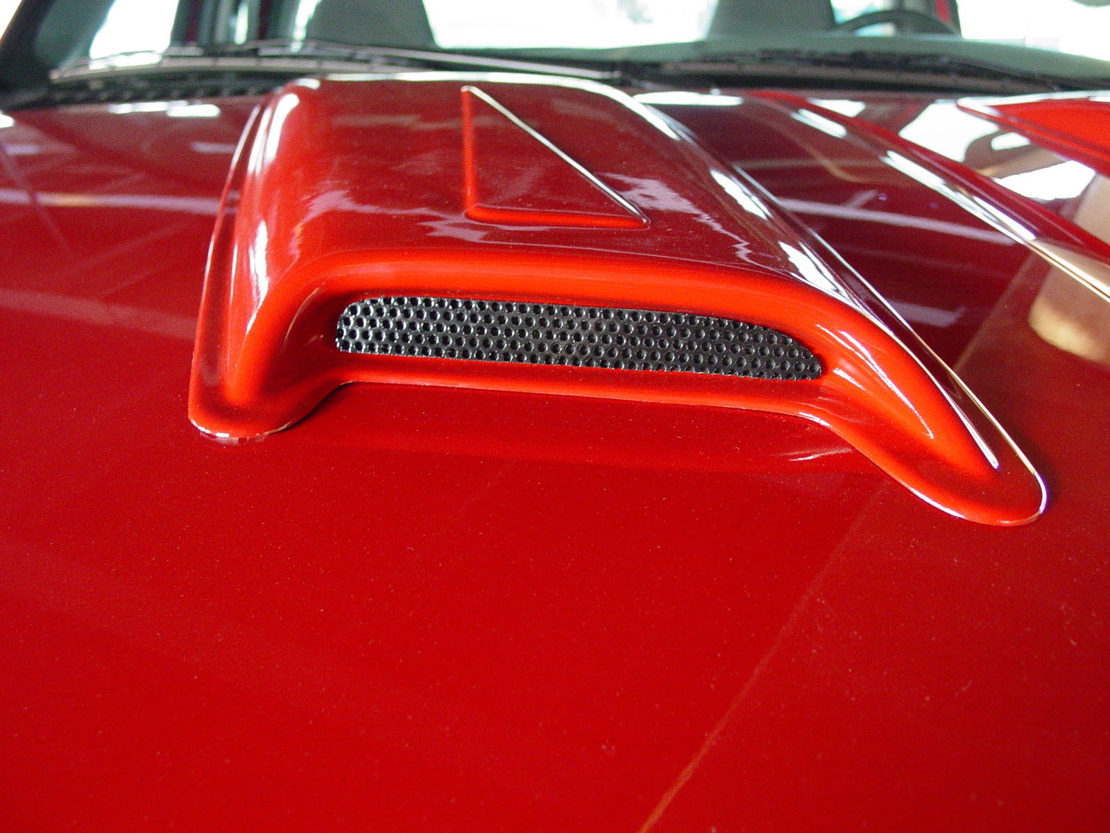

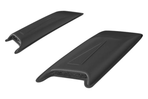

Einnig verslaði ég mér svona húdd scope.
En það á eftir að sprauta það og setja á bílinn. Koma myndir af því síðar, ásamt spilinu á bílnum.
Það er lítið að gerast í ford, þessa dagana, annað en að spreða peningum í hann og fjölga verkefnunum.

Hvernig leist þér svo á þetta spil ? búinn að spá í þessu i smá tíma... og hvað kostaði það heim komið??? agalegt úrval af þessu dóti og madur veit ekkert hvað á að kaupa.
svarti sambo
Höfundur þráðar - Innlegg: 1275
- Skráður: 15.okt 2013, 19:45
- Bíltegund: F350 38,5"
- Staðsetning: Ólafsvík
Það kostaði 75.000kr. hingað komið, með öllu. Var að vísu með fríann flutning.
Fannst ég fá mest fyrir aurinn í þessu spili.
Eftir smá vangaveltur, þá réðu þessir þættir valinu:
IP 68
Léttari en flest spil sem ég var að bera það við.
Var með öflugasta mótorinn, eða 6.6hp á meðan að Warn er t.d. að nota 4.6hp á sömu stærð.
aðeins meiri niðurgírun, þrátt fyrir stærri mótor.
Fjarstýring bæði þráðlaus og með snúru, bara taka snúruna úr sambandi.
Eilífðar ábyrgð á mekaníska hlutanum og þriggja ára ábyrgð á rafmagnshlutanum. Sem mér fansst benda til ákveðins gæðis, þar sem að allir eru í tómum málaferlum, þarna í Ameríkuhreppi reglulega.
Þetta á ekki að vera framleitt í Kína og þeir eru búnir að vera að framleiða þetta í 55 ár, þannig að það ætti að segja manni eitthvað. Þó svo að maður hafi aldrei heyrt neitt um þetta merki.
Þannig að ég ákvað bara að prófa þetta. Það var einhver tilfinning sem réð þessu aðallega.
Svo verður bara tíminn að leiða það í ljós, hversu góð tilfinningin var.

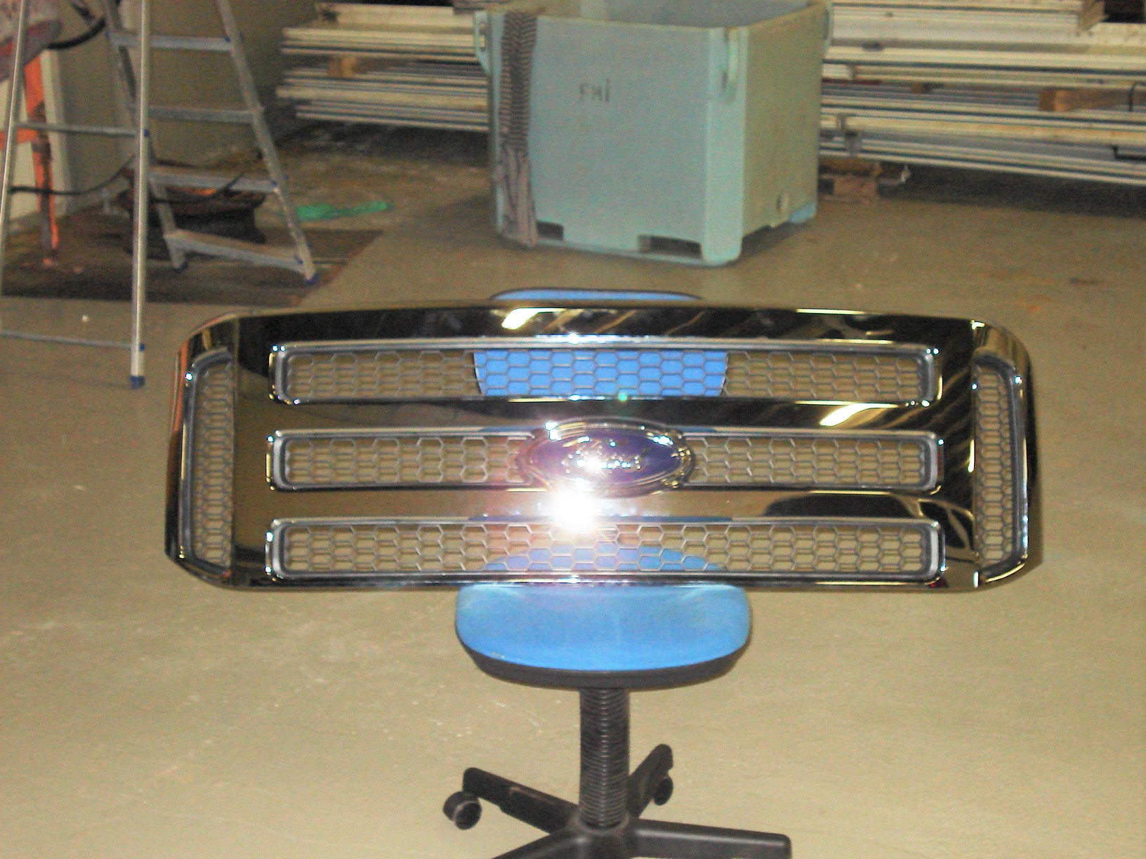

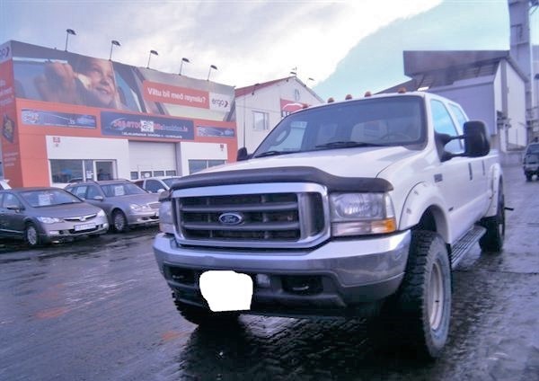

Þá er maður aðeins dottinn í smá facelift.

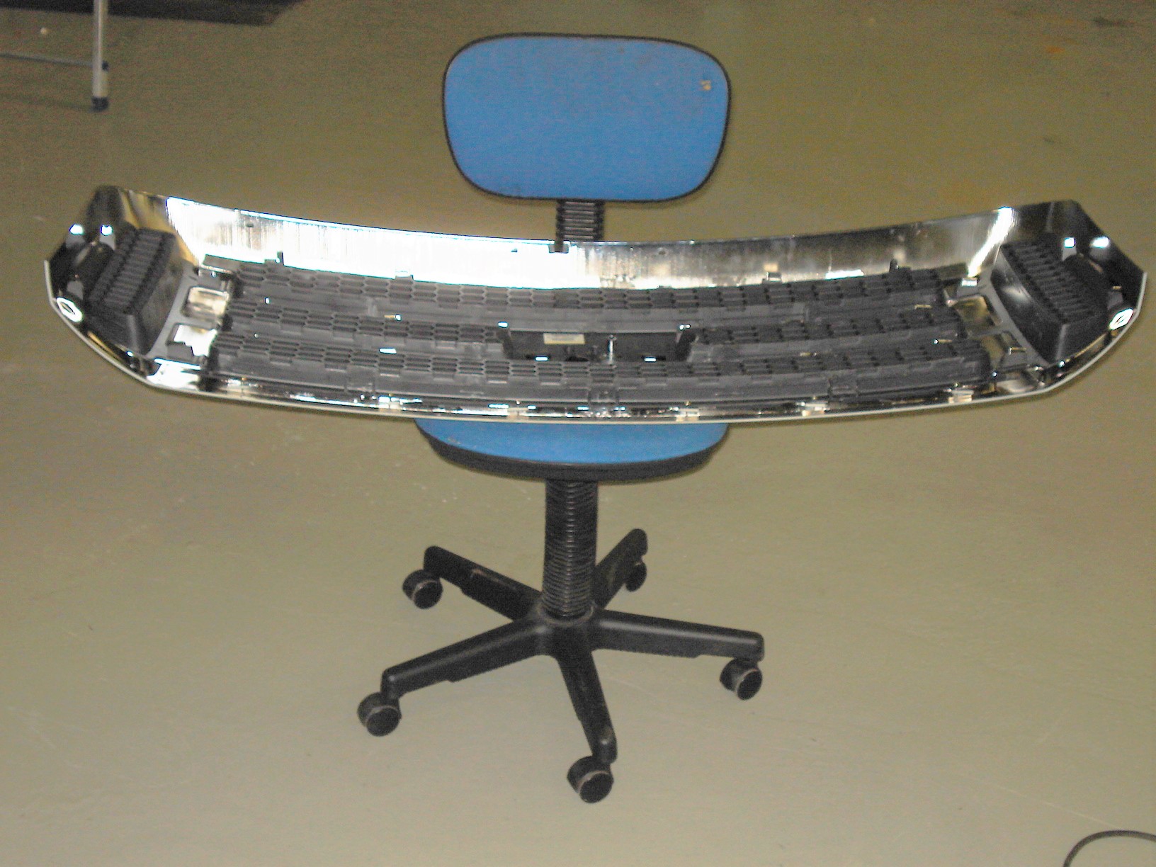

Verslaði mér nýtt grill 2005-2007, sem er ætlað á 1999-2004 árg.Það sem að þeir gera þarna í ameríkuhreppi, er að þeir taka orginal 2005-2007 grill og fræsa neðan af því.
Svona lýtur það út.

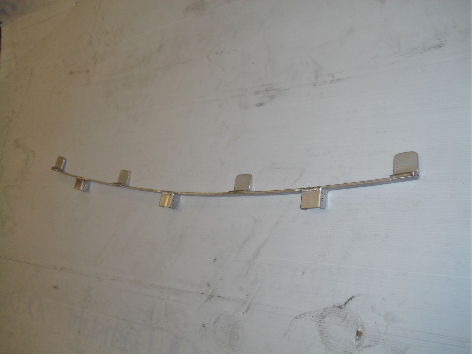

Síðan var ætlast til að maður myndi bara strappa það að neðan, með rafmagnsböndum, en það var mér ekki að skapi.
Fór í það að útfæra og smíða festingu að neðan.
Svona lýtur hún út.
Síðan var grillinu bara skellt á, eins og gamla grillinu.
Það er líka hægt að fá þessa útfærslu í aftermarket grillunum.
Svona lýtur það út.
Svona lýtur hún út.

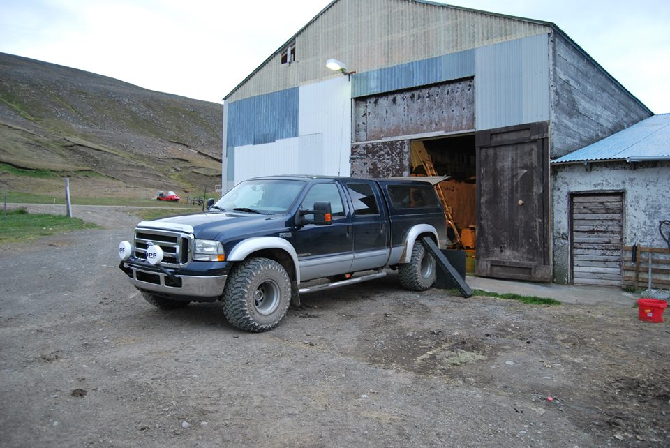

Jæja, þá er faceliftinu á framendanum lokið í bili.
Svona kemur það út:
Svona til gamans, þá leit hann svona út, þegar að ég fékk bílinn:

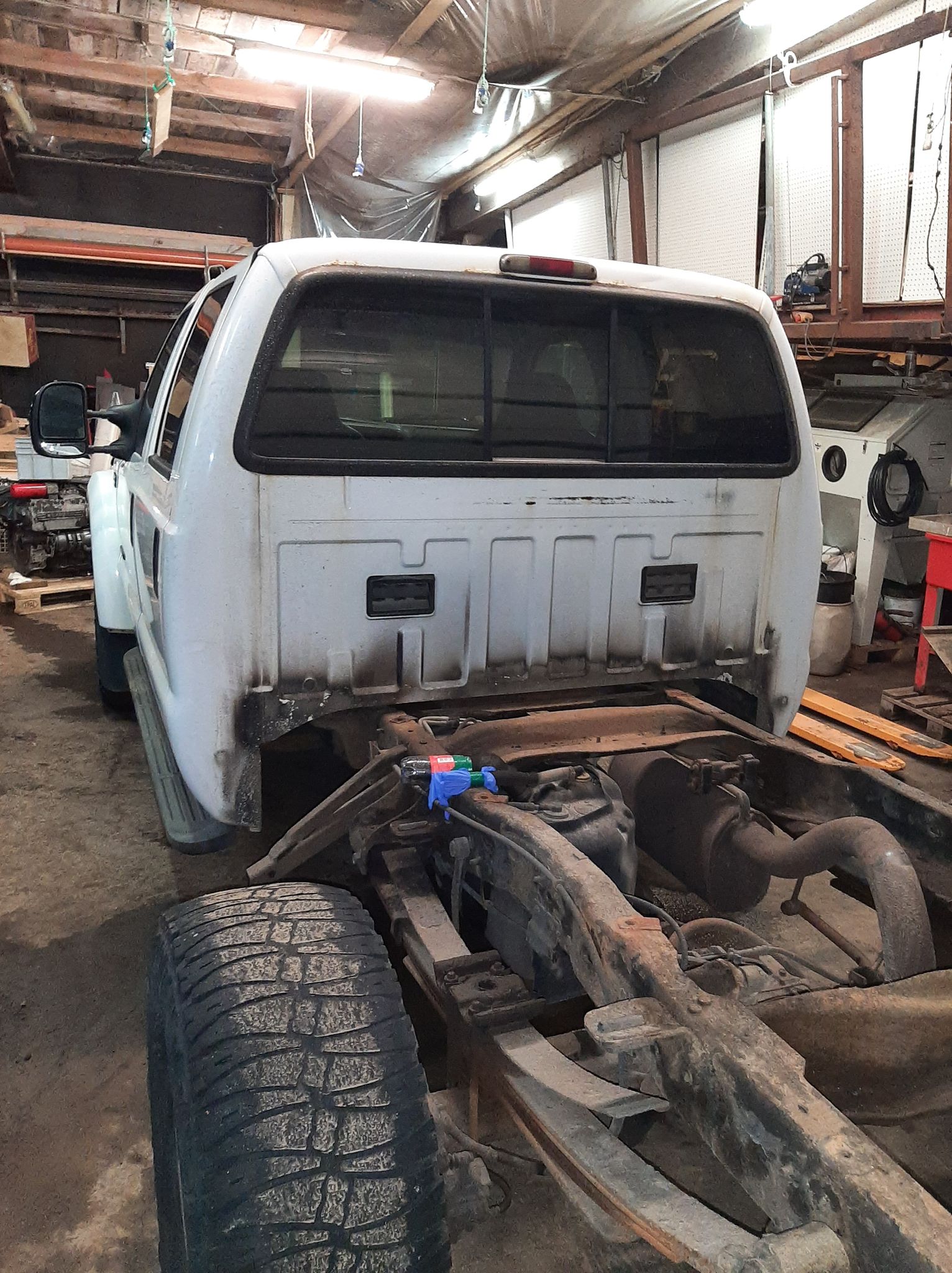

Jæja.
Ákvað að fara að skoða þessi breytingamál aftur.
Reif af einn 38" kantinn og fór að bera við 46-49" kantinn. Þar sem að það þarf aðeins að laga hann, eftir smá tjón.
Stefnan tekin á hásingafærsluna að aftan, loftpúðafjöðrun og kannski lóló í leðinni.

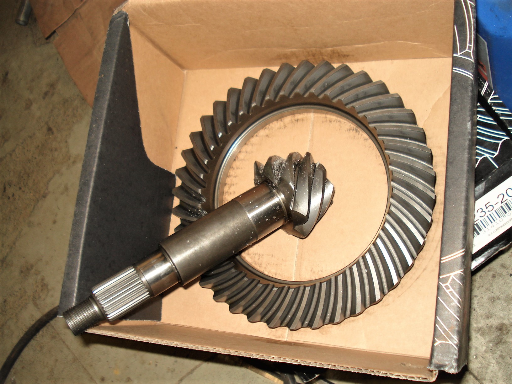

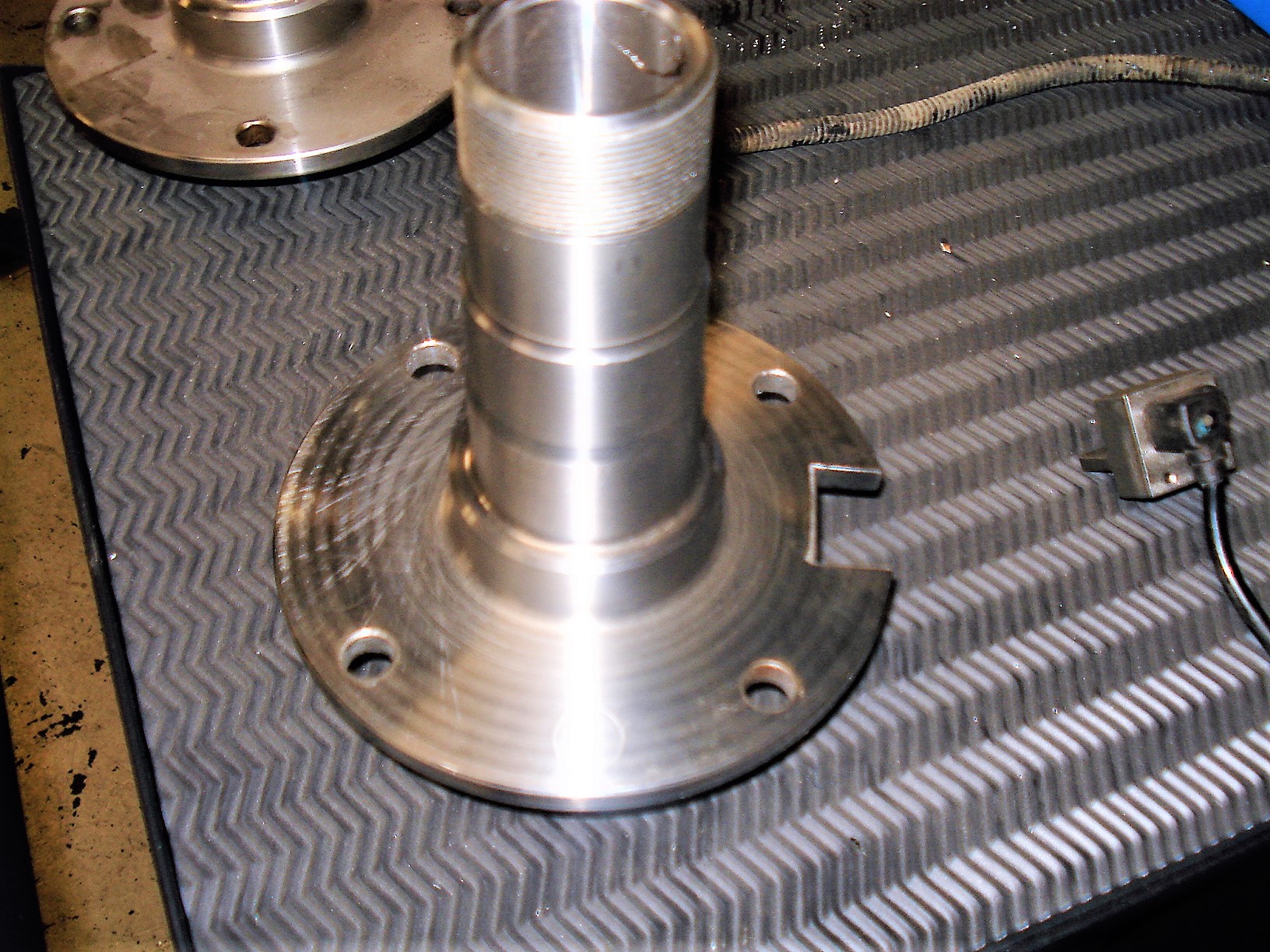

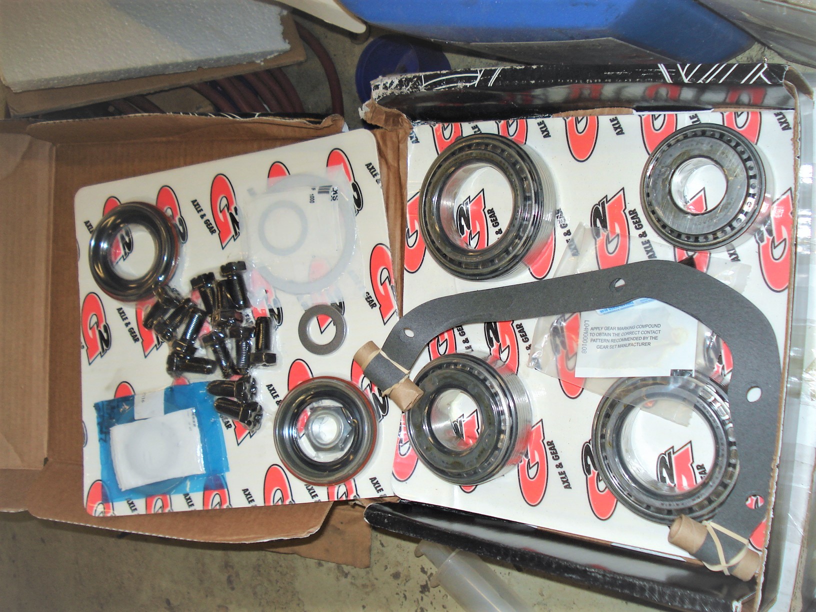

Pantaði mér nýjan loftlás í afturhásinguna, frá ameríkuhreppi.
Og 4.88 hlutföll í framhásinguna.
Ásamt legum í framhásinguna.

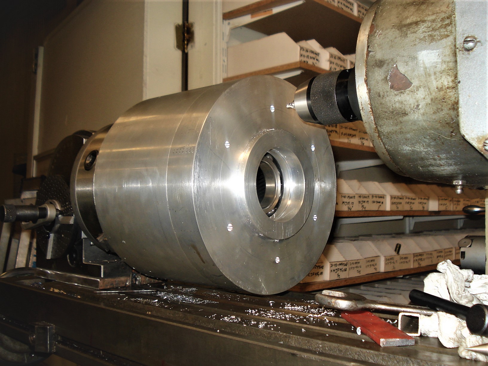

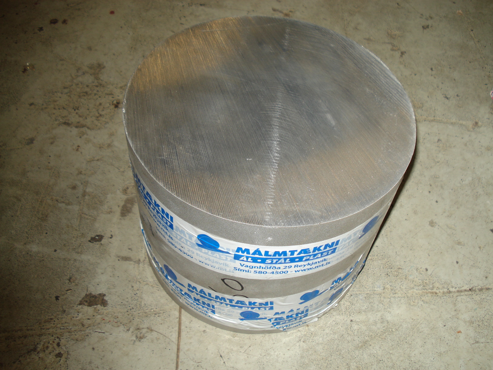

Fékk mér líka smá ál, til að smíða lógír.
Þar sem að tímaskorturinn er algjör, þá gerast hlutirnir hægt.
Það hefur lítið verið að gerast í þessum, þar sem að ég hef þurft að vera að nota hann.
En áhvað nú samt að nota tímann í pantanir og sendingar.

Nei, þurfti að setja húsið á aftur.
En læt fylgja með nokkrar myndir af þessu.
Byrjaði á því að sjóða saman hornin.
Síðan var þetta mátað.
Stillt upp og punktað saman.
Síðan er þetta bara soðið saman og settar í þetta styrkingar, áður en að opnanlegi hlutinn er settur.
Það munu koma myndir af því síðar, eða þegar að ég fer í það.

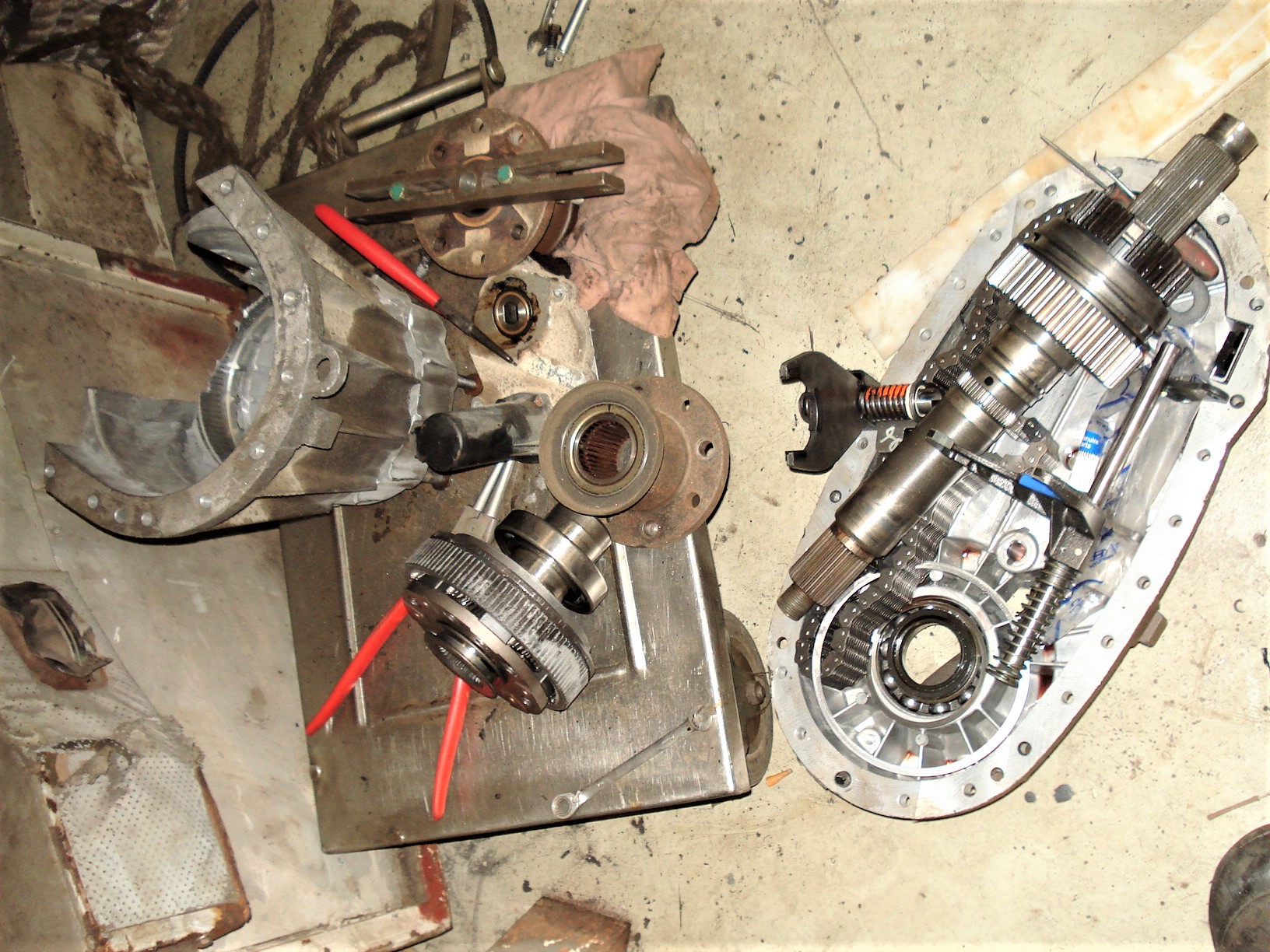

Stútaði einum millikassa, til að ná mér í hlutfall og varahluti.
Ætlaði aldrei að ná ytri hringnum fyrir plánetugírinn. En úr skyldi hann fara.
Þannig að þá er hægt að fara að hanna milligír, svo að ég þurfi bara að breyta drifskaftinu einu sinni ( vonandi ).
Millikassinn hét NP-273f

Ákvað að fara að reyna að hanna þennan milligír um helgina.
Búið að gróf renna þetta.
Eða svona nóg til að það sé hægt að fara að full renna þetta.

Jæja,
Þar sem að það er verið að tala um að rífa upp jeppaspjallið, þá er best að reyna að leggja sitt af mörkum.
Er búinn að vera að renna mér svolítið og hér er útkoman úr því.
Búið að renna í mál fyrir legu og ytri hring á plánetugír.
Síðan þurfti ég að smíða mér bómu til að taka sporið fyrir hringsplittið.
Búið að taka sporið fyrir hringsplittið.
Verið að máta.
Verið að máta.

Eitthvað smá verið gert í þessum.
Hér er verið að máta og spá og spegulera.
Síðan pantaði ég mér deiligír frá Kína, til að geta borað gatadeilingar án mikillar fyrirhafnar.
Hér er svo verið að taka rétta gatadeilingu fyrir endann á sjálfskiftingunni.
Einnig er búið að útfæra stólinn fyrir ABS-nemann í nöfin að framan.
Hér eru nokkrar myndir af því.
Fer það á þrjóskunni

Þetta er svakalega vandað! Ég held að þessi milligír gefi þessum frá North west fabworks ekkert eftir.

Takk fyrir það Jón.
Milligírinn verður vonandi alvöru. Verð með aðra útfærslu á skiftirinum, heldur en ég hef séð hingað til.

Jæja!
Er ekki kominn tími á að það fari eitthvað að gerast hér.
Þar sem að þessi Ford var settur á hold, þá hefur lítið gerst síðan síðast.
Ætlaði að fara að skifta um framrúðu, en fékk vægt áfall í staðinn.
Þar sem að það bar ekki mikið á riði í kringum rúðuna, þannig að þá var ég alveg sultu slakur.
En það kom annað á daginn. Hann endaði á krabbameinsdeildinni.
Þannig að það var ekkert annað að gera en að taka fram sandblástursgræjurnar og byrja.
Og svo var pantað efni í riðbætingar.
Stefnt er að því að klára húsið í fyrstu adrennu.

Axel Jóhann wrote:Alveg magnað hvað allir bílar vilja ryðga þarna einmitt.
Já, og það sem verst er, að það sást ekkert sem benti til þess að þetta væri komið í drasl.
Bara smá bólur á lakki í jaðrinum á kantinum.
