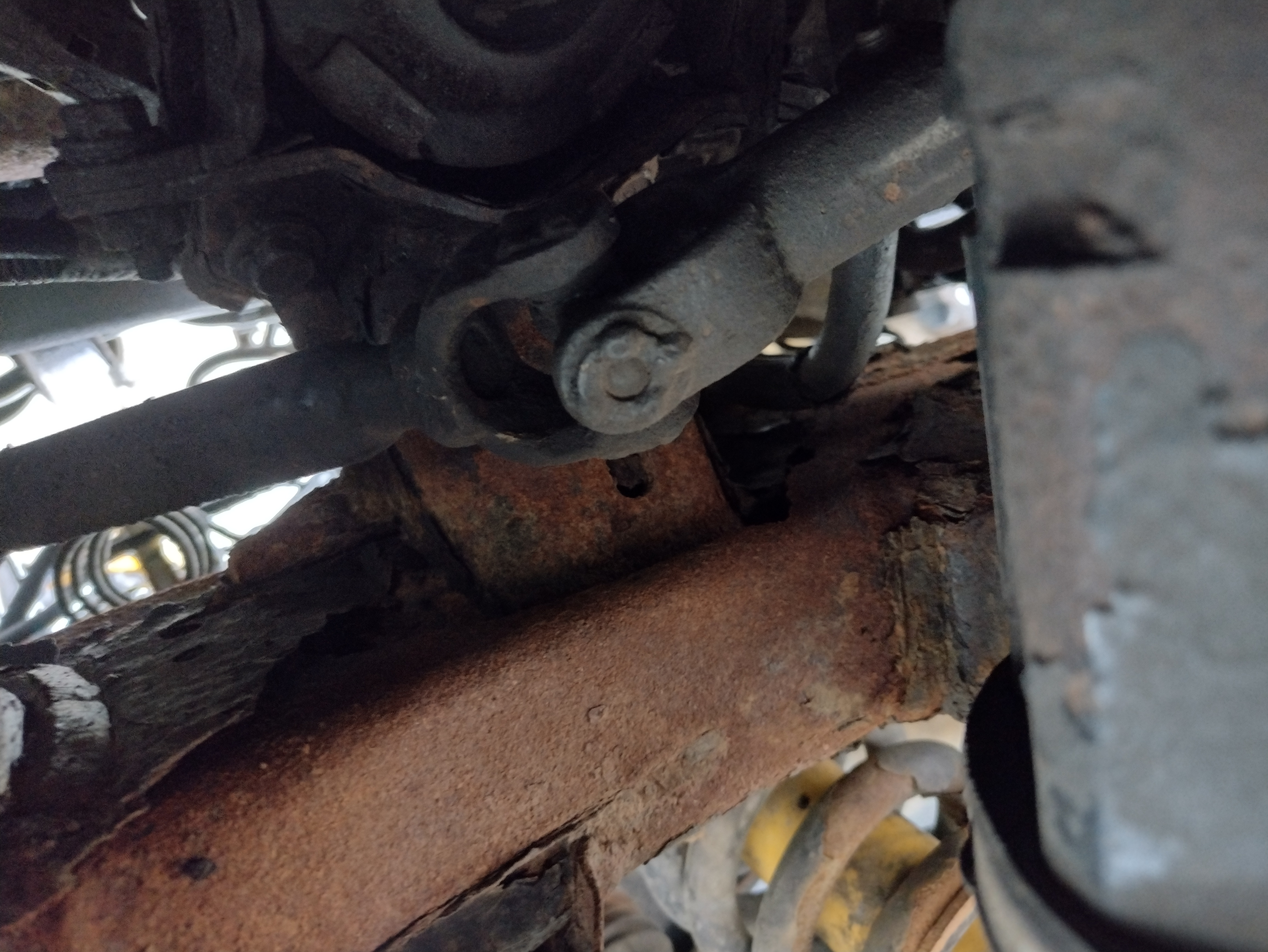

Nú er ýmislegt að gerast.
Og töluvert lán í óláni.

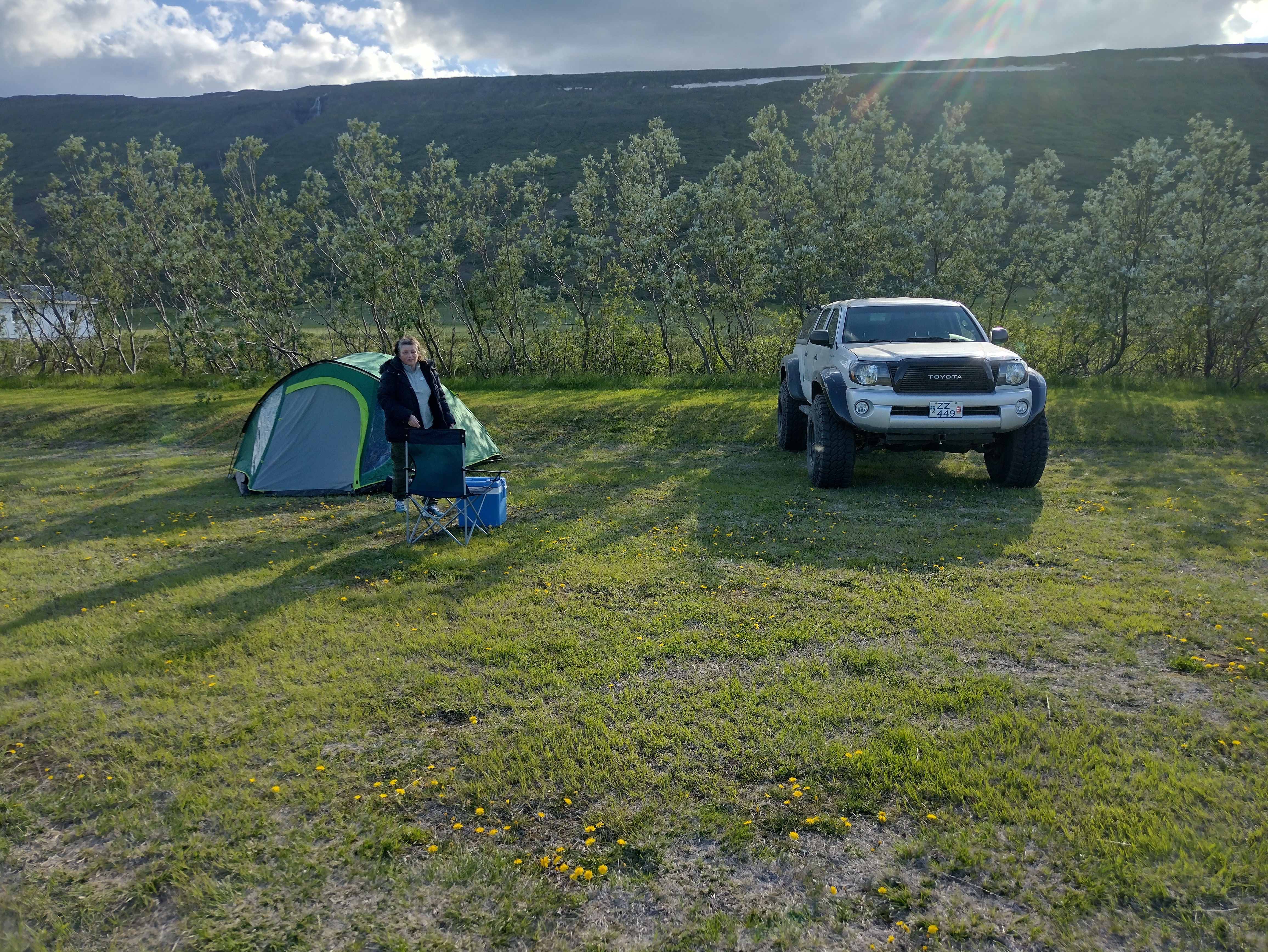

Við fórum í frábæru veðri yfir Sprengisand um miðjan júlí, og ég var feginn að hafa fyllt á loftkælinguna. Það var 20˚C eða meiri hiti alla leið úr Nýjadal og niður í Bárðardal.
Hins vega byrjaði ég að heyra eitthvað leiðinda sarg þegar jeppinn fór ofan í holur og það var verra ef ég var líka í hægri beygju. Og svo þegar ég var að nálgast Mýri í Bárðadal stoppaði ég til að taka myndir og þurfti að bakka upp á veginn aftur, og þá var sargið enn verra!
Ég skildi ekkert hvað var í gangi, var búinn að setja málningarteip á brettakanntana til að athuga hvort dekki væru að naga þá, en það var greinilega ekki raunin.
Síðan þegar við tjölduðum í Kiðagili í Bárðardal opnaði ég húddið til að loftdælan fengi meira kalt loft þegar ég var að pumpa í vindsængurnar. Þá sýndist mér vélin halla eitthvað. Þá skreið ég undir jeppann og sá að mótorfestingin var brotinn í grindinni. Sargið var þegar viftuspaðinn var að urga utan í trektinni utan um spaðann.
Við ókum daginn eftir suður eftir malbikinu með krossaða putta og náðum heim án vandræða.

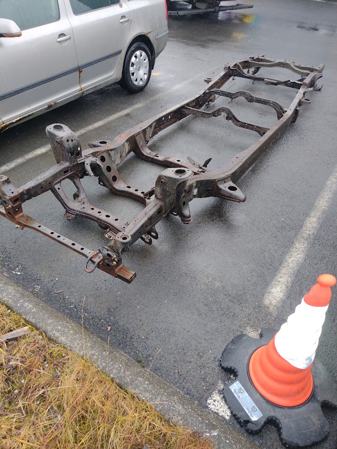

Næsta skref var að hafa samband við grindarsérfræðing nr.1 (Classic Garage) og ég fékk tíma DAGINN EFTIR! Og jeppinn var tekinn upp á lyftu og grindin skoðuð frá A-Ö.
Í stuttu máli þá gáfu þeir út dánarvottorð á grindina. Sögðust geta gert við hana fyrir marga hundraðþúsundkalla, en ég þyrfti bara að koma 2 árum seinna í meiri viðgerðir. Enda var ég varaður við þegar þeir gerðu við grindina fyrir 4 árum að þetta væri EKKI GÓÐ GRIND!
Ég hafði reyndar búist við að þurfa að skipta um grind eftir 1-2 ár en nú þarf sem sagt að flýta því.
Ég var tiltölulega fljótur að finna grind, og fékk grindarsérfræðing nr.1 til að kíkja á hana til öryggis og þeir gáfu grænt ljós í gær.
Þannig að jeppinn er stopp næstu mánuði, en þetta virðist vera að reddast.

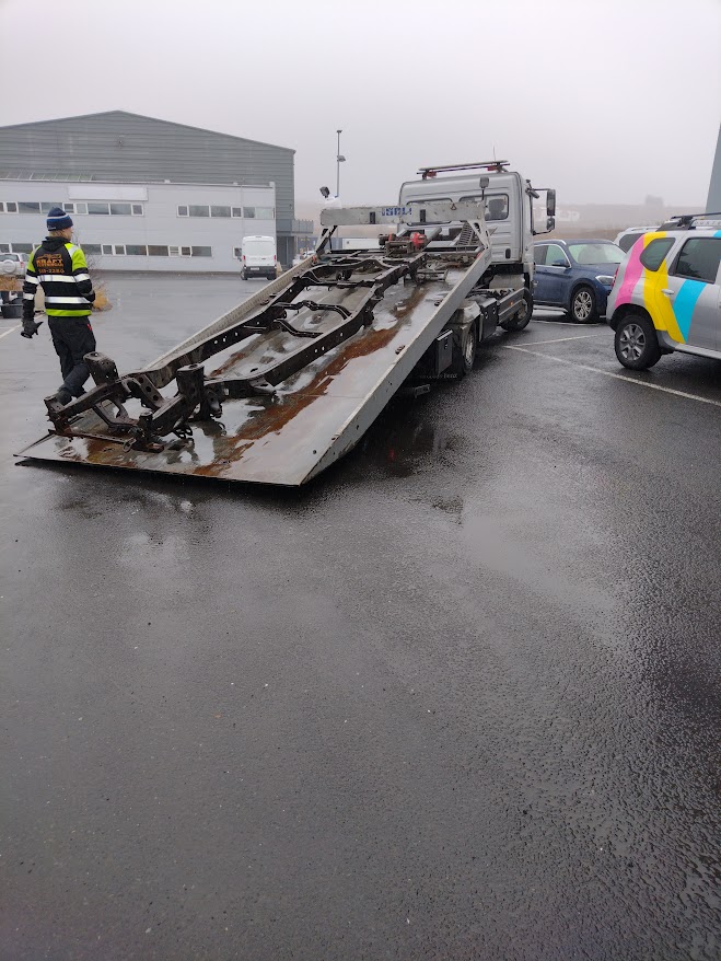

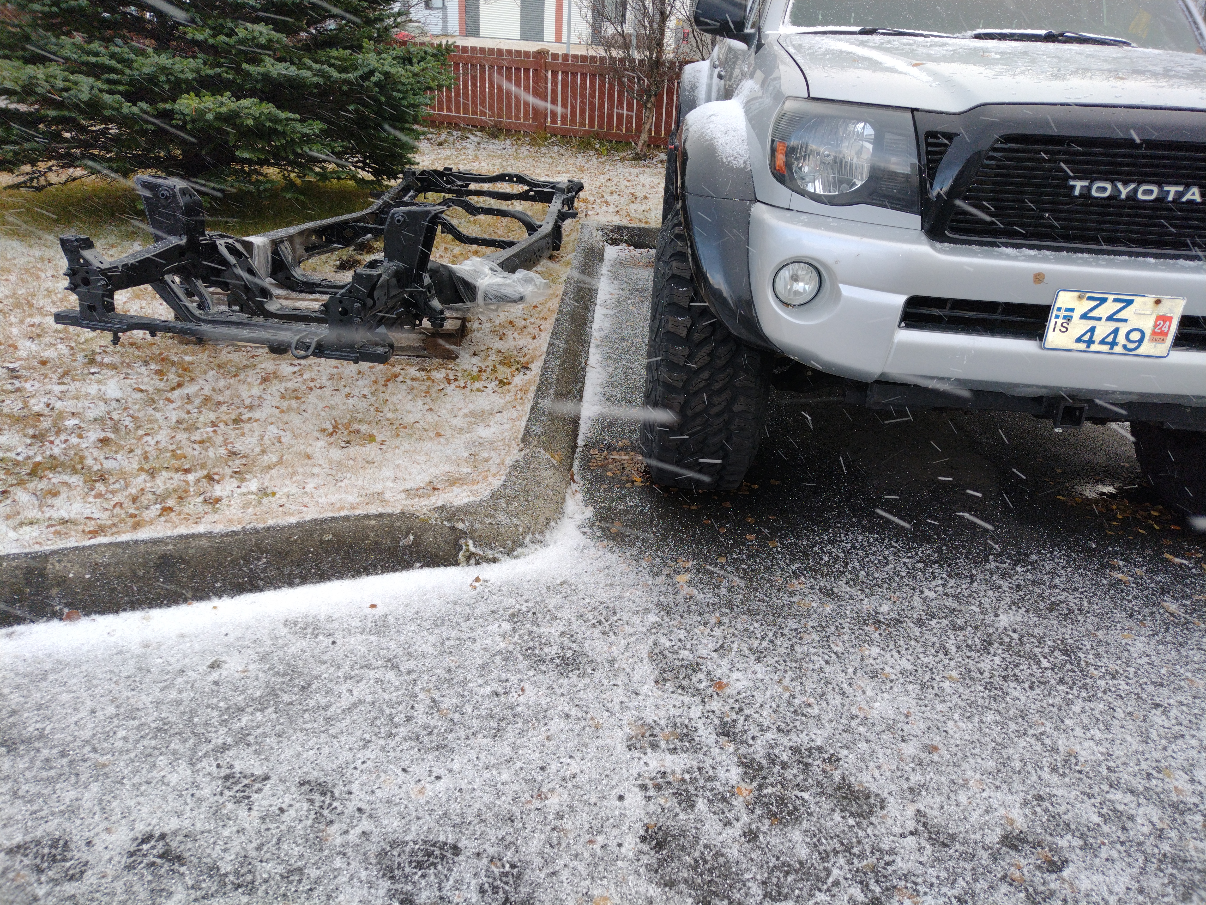

Loksins eitthvað að gerast.
Nýja grindin var sótt í dag og flutt í sandblástur og málun.

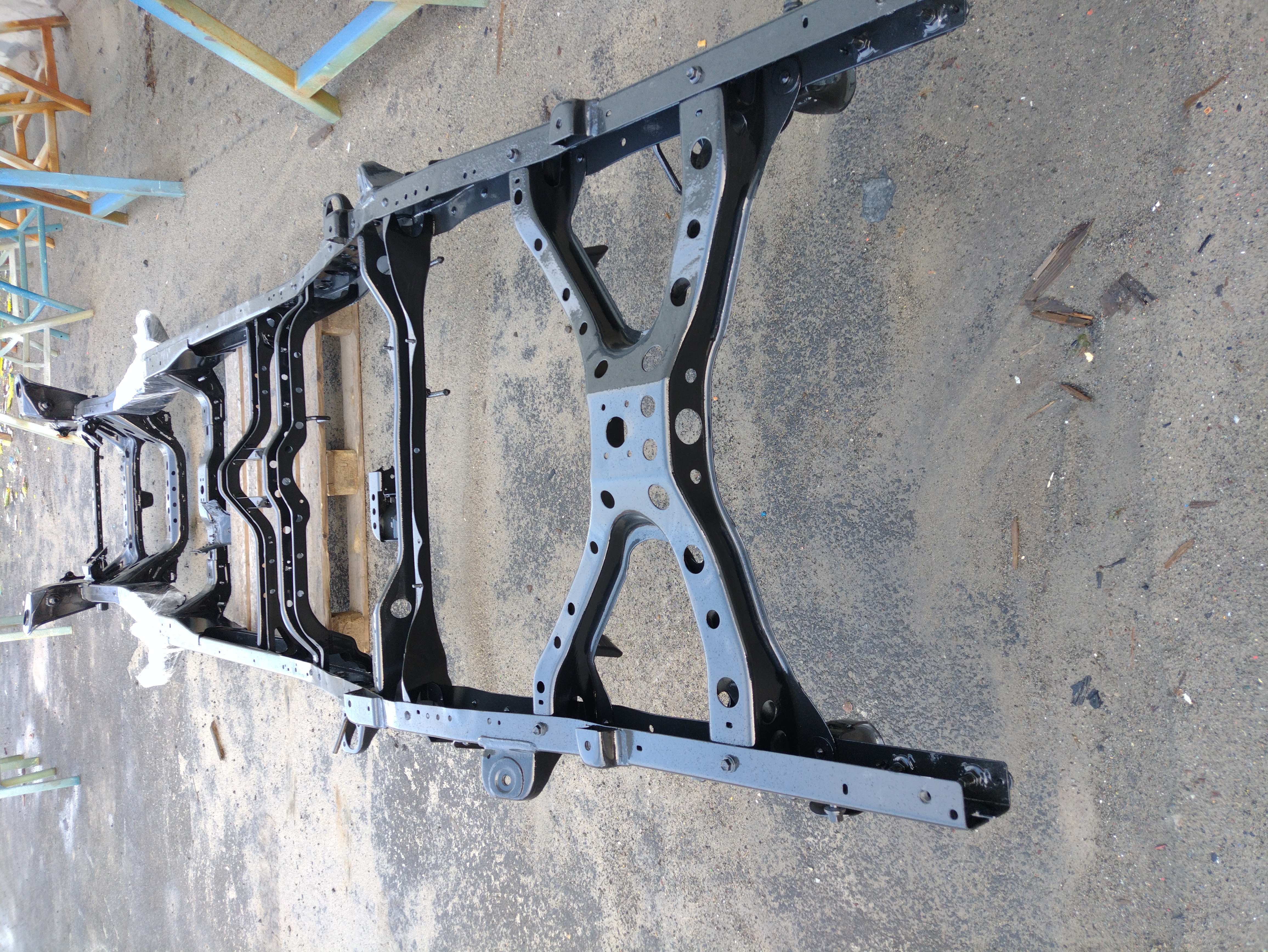

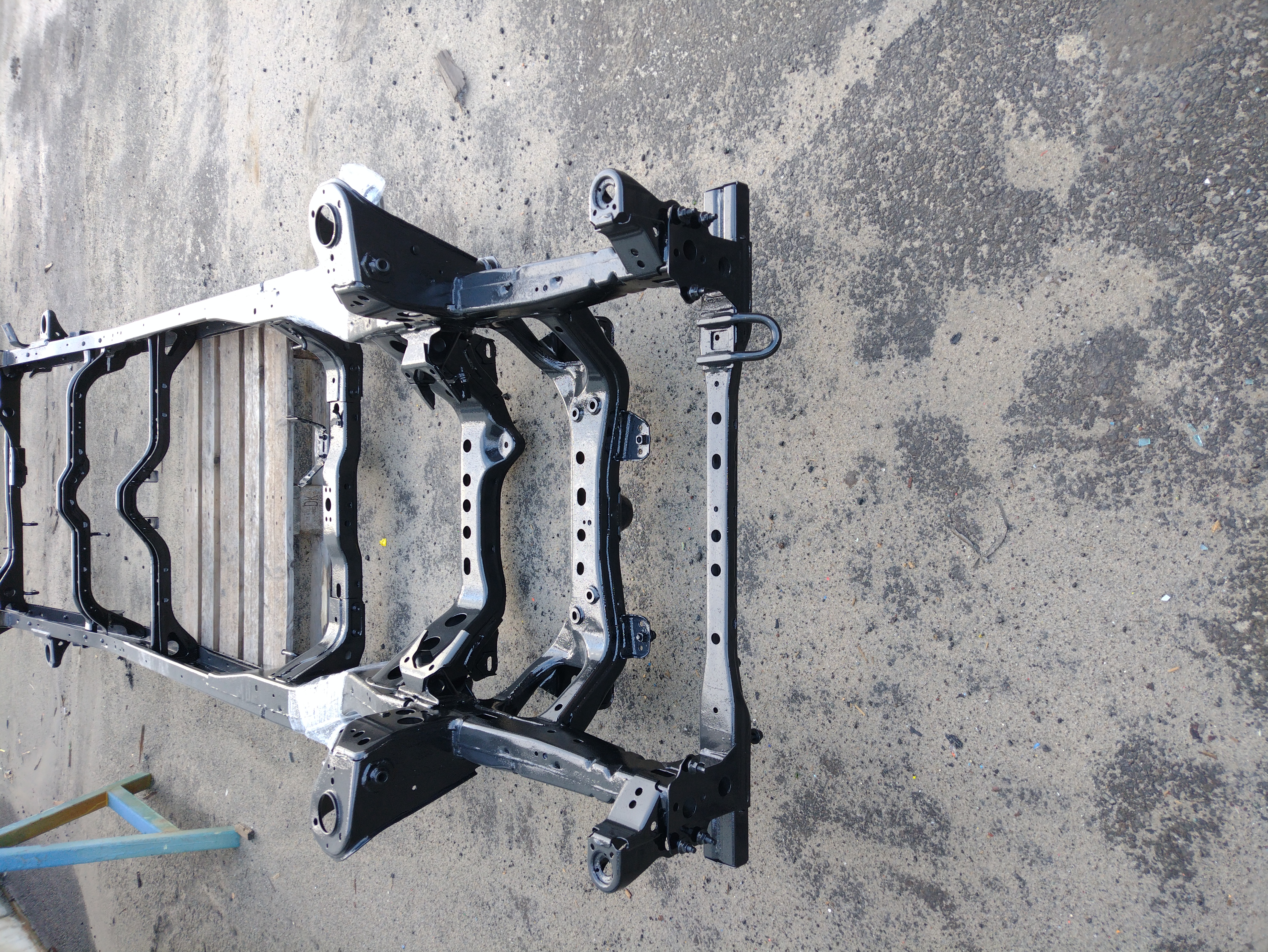

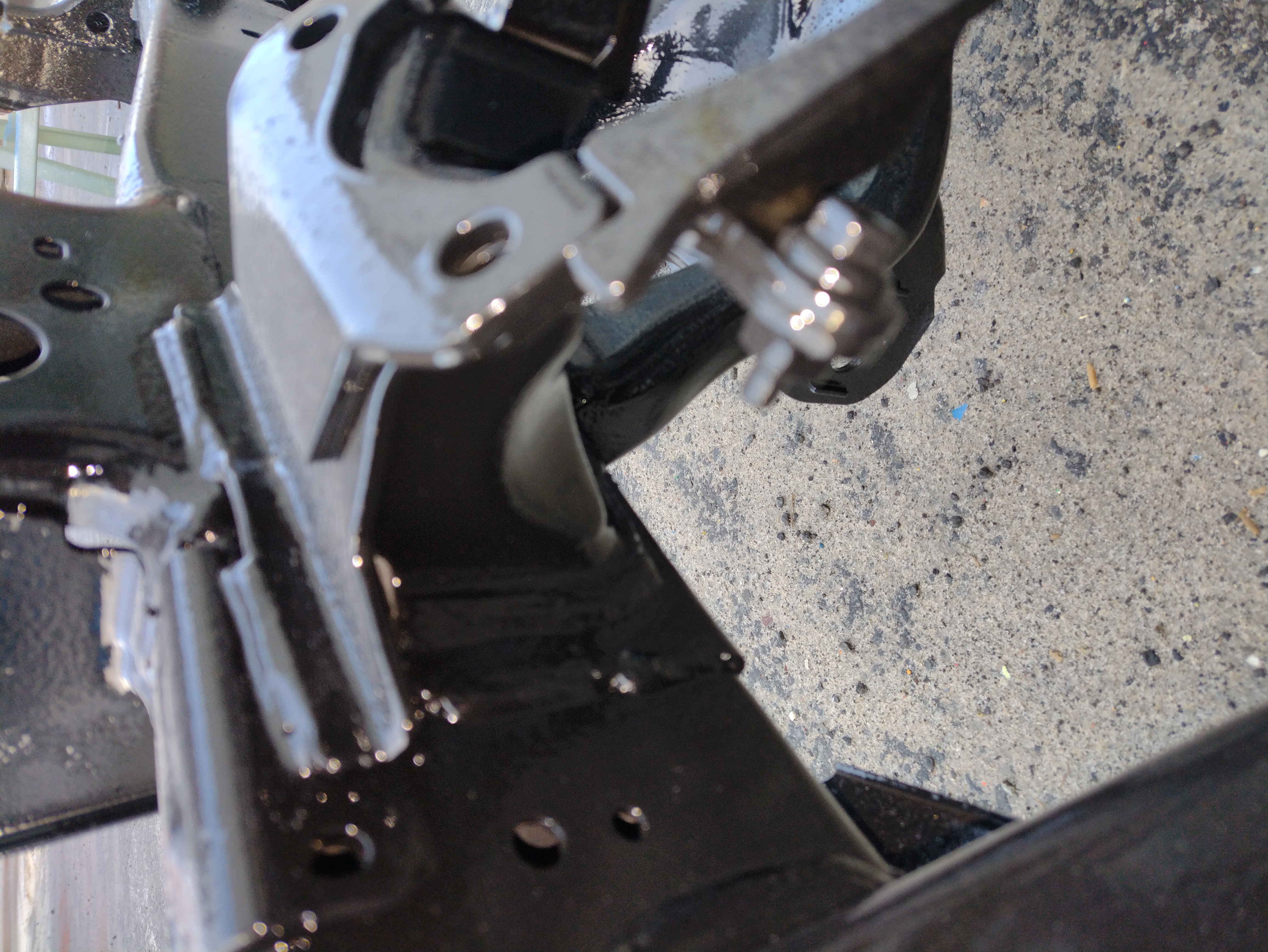

Grindin kom úr sandblæstri í dag. Því miður verður ekki byrjað að grindarskiptunum strax þannig að ég tók grindina heim.
Notaði Halloween sem afsökun og sagðist ekki eiga beinagrind til að skreyta garðinn með en notaði bílgrind í staðinn.
En grindin er alveg meiriháttar flott!
Nú sér maður líka að mótorfestingarnar á þessari grind (sem er árg.2007) eru styrktar og þar með minni hætta á að þær gefi sig eins og á upprunalegu grindinni.

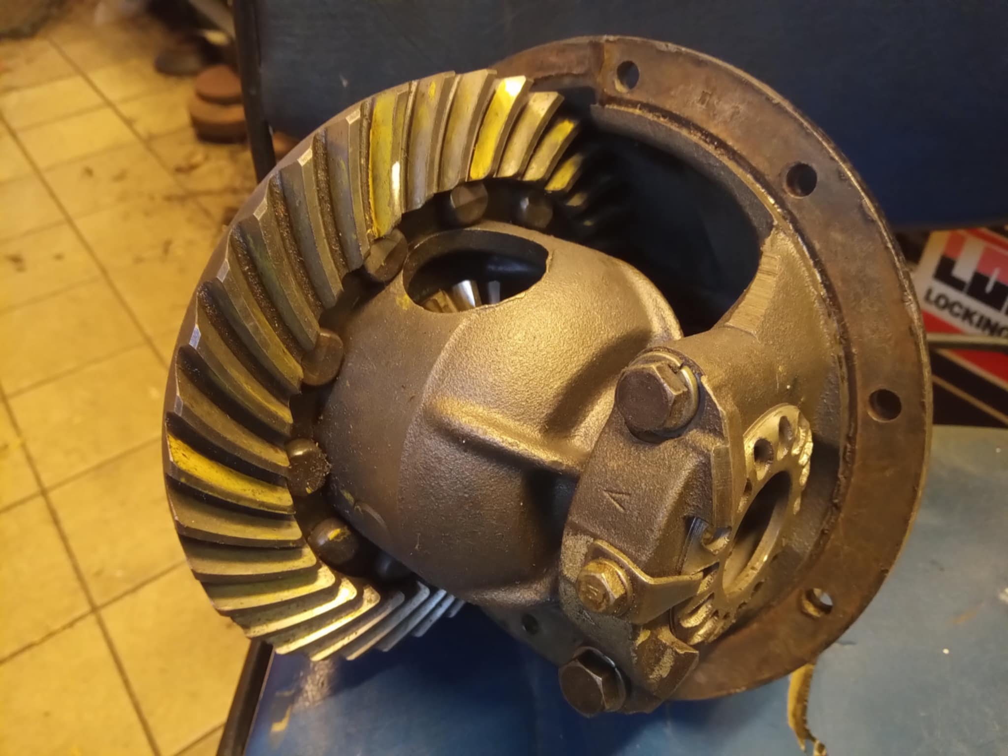

Því miður lítið að gerast, en ég krækti mér í 9,5-tommu köggul til að eiga ef ske kynni að ég þyrfti að styrkja aftuhásinguna.
Ekki smá klettþungt helvíti!

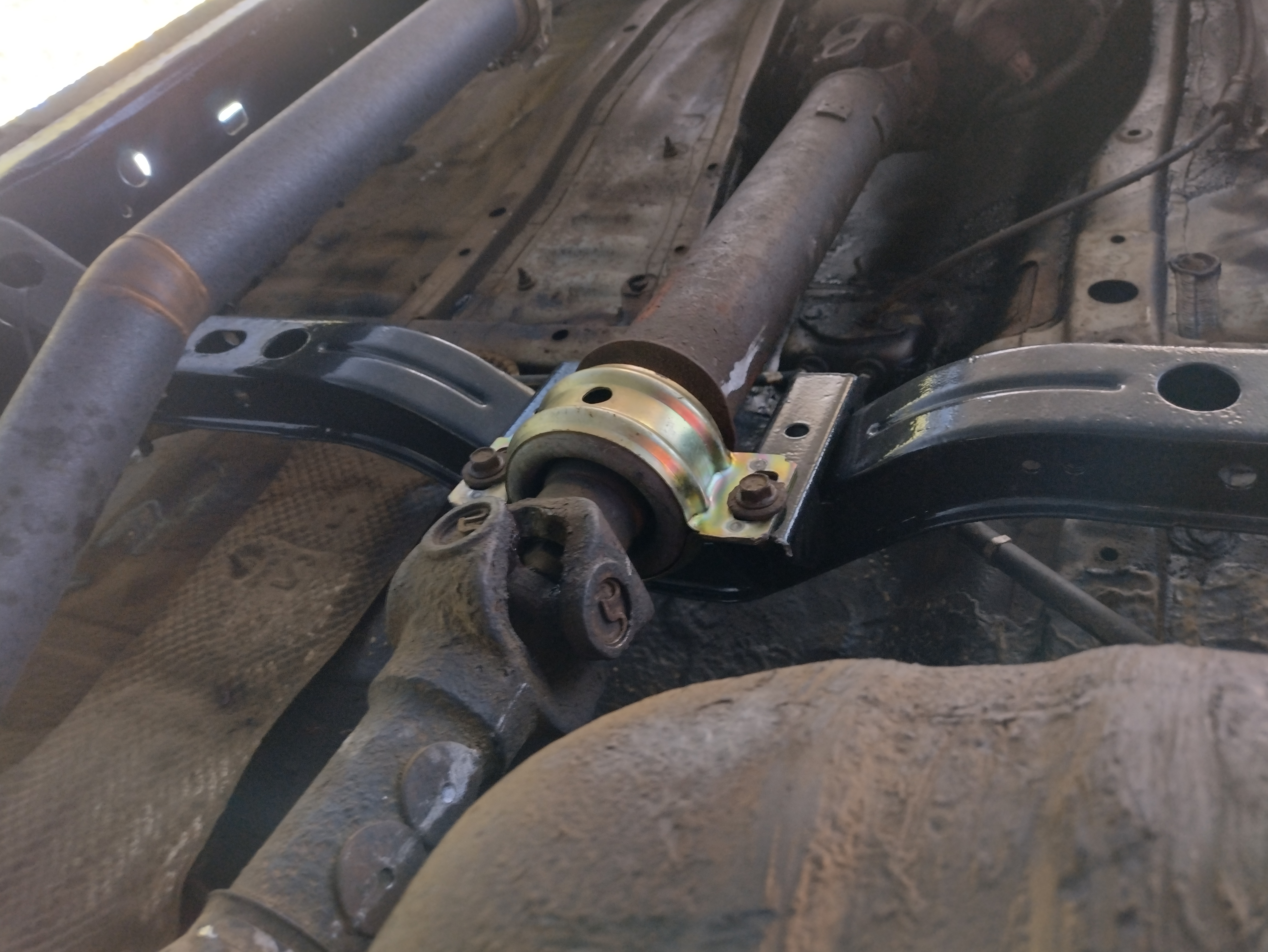

Nú er maður loksins farinn að hreyfa þennan aftur. Jeppinn var ekki fyrr kominn í lag þegar eigandinn bilaði illa.
En hvað um það. Upphengjan á drifskaftinu var farin. AFTUR.
Ég fletti upp á því hvenær ég skipti fyrst og sá að þessi "no name" upphengja sem var sett í síðast entist bara í 3 ár, eða tæplega 15 þúsund km.
Núna var original Toyota upphengja sett í sem vonandi endist lengur.

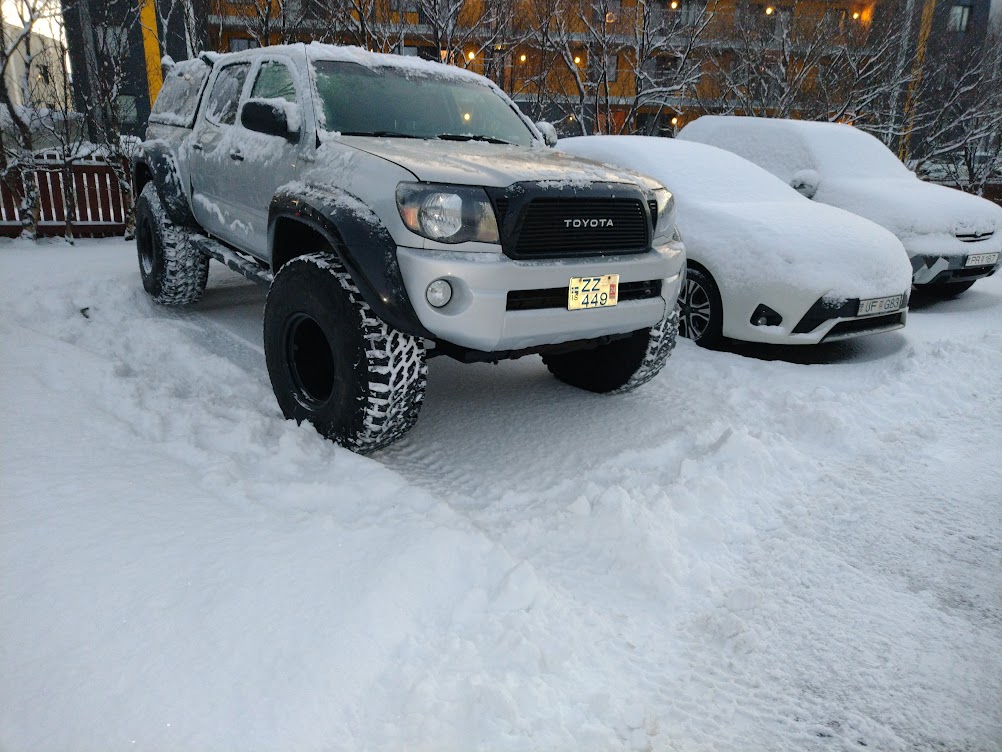

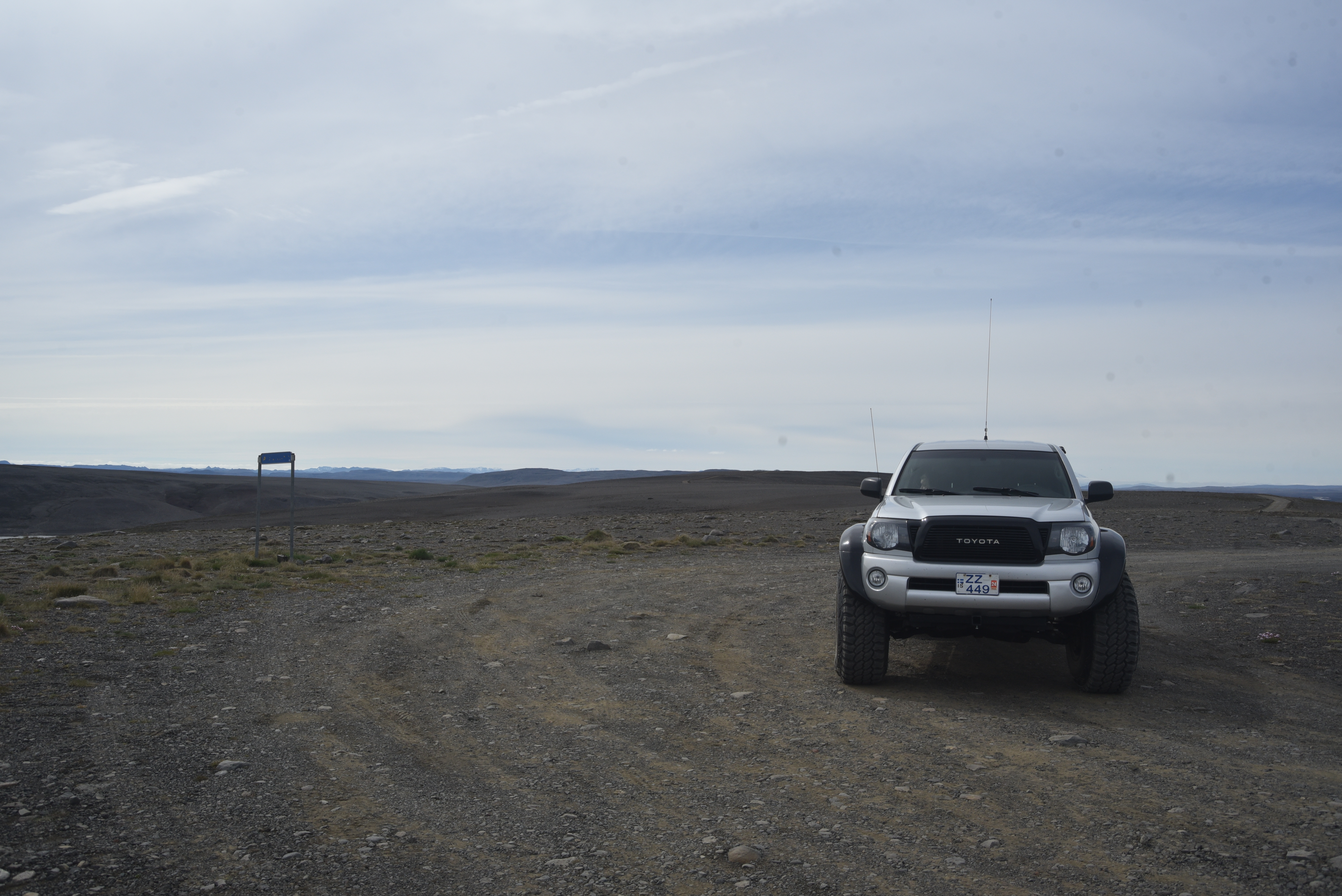

Loksins komst maður eitthvað útfyrir bæinn á þessum og í snjó. Rúlluðum upp að Bragabót og þar voru eins og oft áður púðurkistur. Asnaðist ekki til að taka mynd þegar ég festi mig við að snúa við, þetta var nefnilega alveg konungleg festa. Náði að moka og hjakka mig upp í sparipundunum. Skildi eftir svartan blett þar sem nýsprautuð kindafeiti nuddaðist undan hlífðarpönnunum. Hitti á Elfar á "forljótum" þegar hann var á leið niðureftir.
