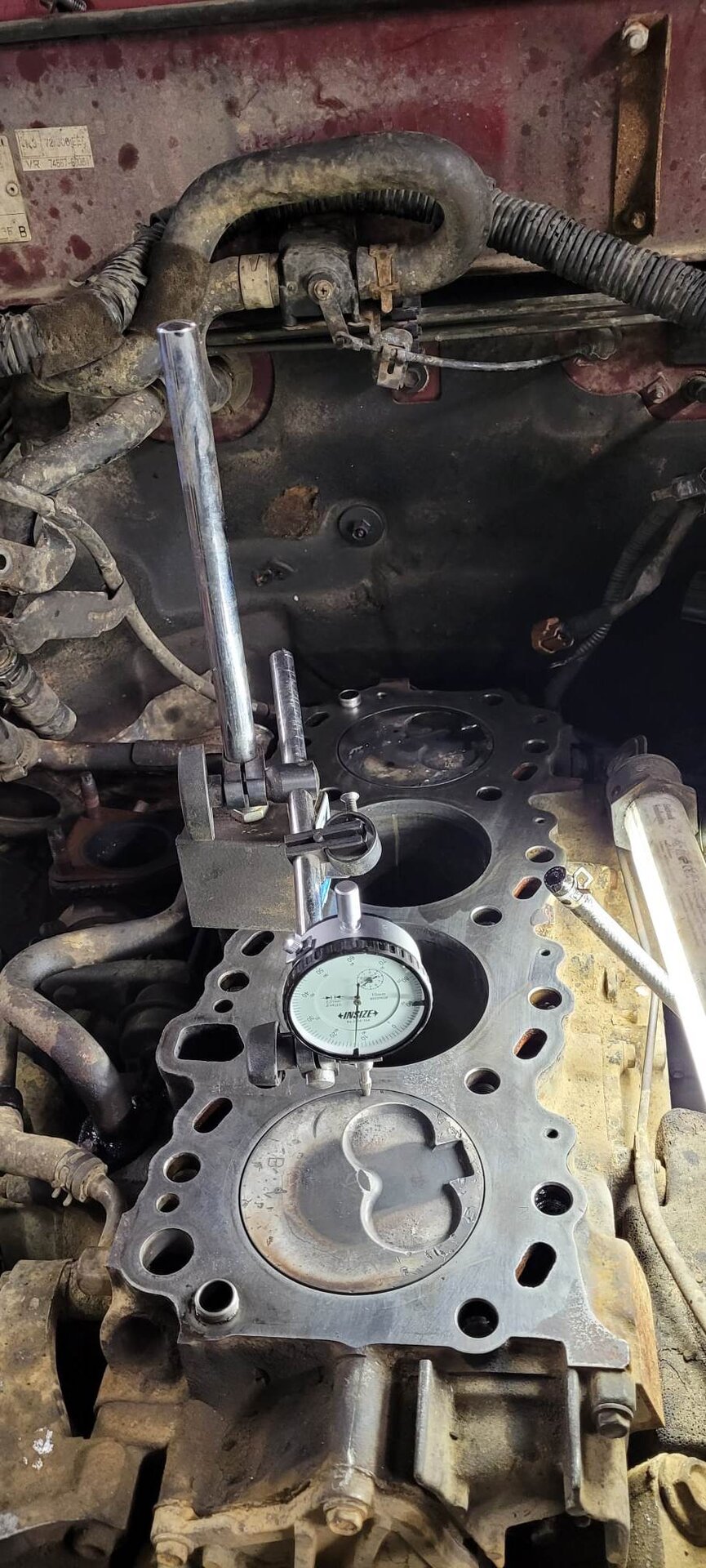

Reif sundur vélina úr hvíta crúsernum sem ætluð er í Hiluxinn
Var búinn að ákveða að skipta um heddpakkningu og tímasett, en myndi kíkja á legur ofl. fyrst ég væri að taka pönnuna undan hvort sem var.
Komin í standinn
legur ekki slæmar eftir 450.000 km akstur
einn stimplanna er skemmdur
Endaslagsskífur í lagi
Að endingu pantaði ég legusett, stimpla, stimpilhringi, olíudælu, vatnsdælu, tímasett, svo þetta verður bara gott þegar allt er komið nýtt
flesta þessa hluti er hægt að fá original

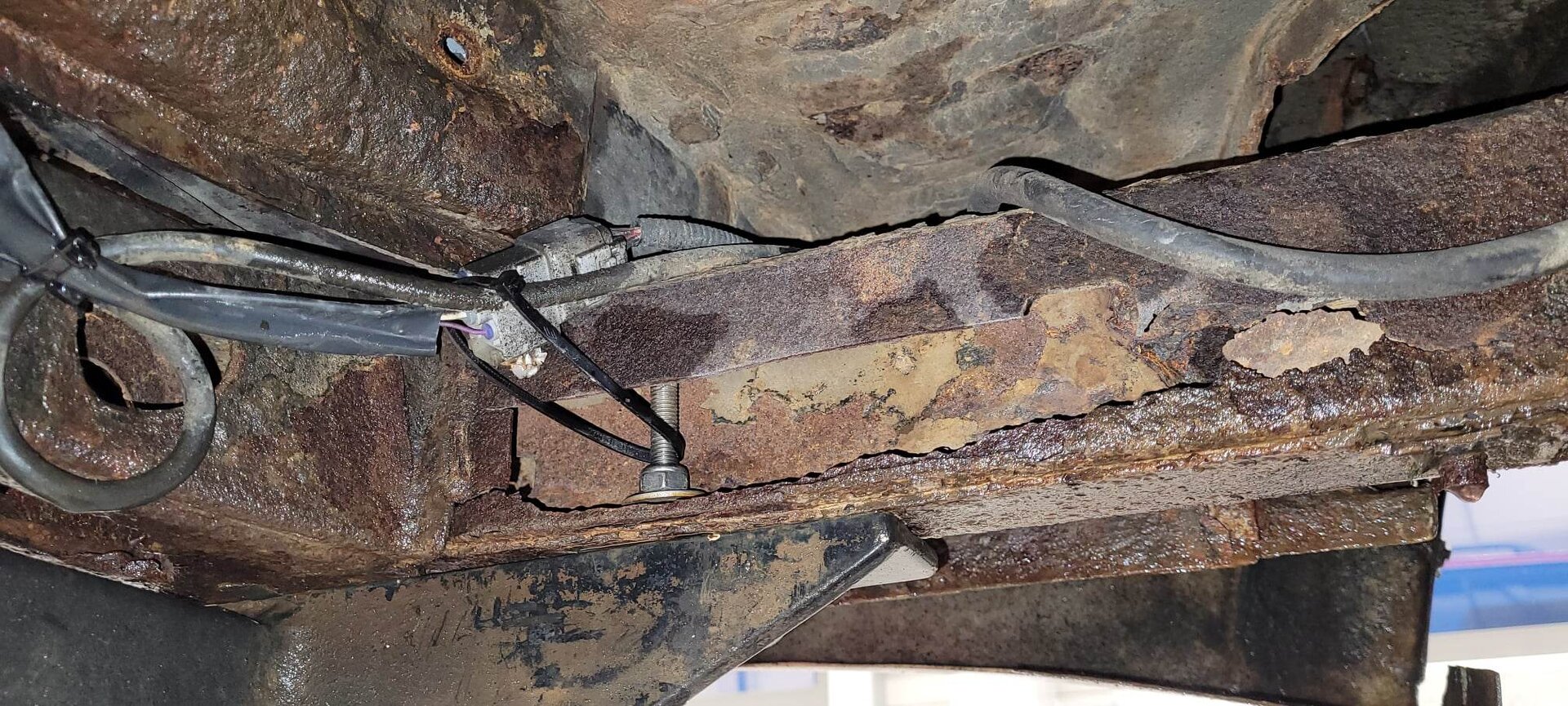

Smá ryðbætingar í kaupbæti

Grindina næ ég að rétta, og tel mig hafa náð því nú þegar, og skekkjan er bundin við framhjólabúnaðinn, afgangurinn af skekkjunni er líklega í neðri stífunni, en þetta er ágæt afsökun fyrir því að setja framhásingu og örlítið stærri dekk (Seinna) kannski 42", allavega mun smíðin taka mið af því að auka pláss milli hjólskála aftanvert og hjólanna, eins og er þá á 14" breiðum felgum er ekkert auka pláss fyrir 38" dekkin.
Ég er búinn að kaupa 70cr. hásingu sem búið er að breikka fyrir svona hilux, og dugir vel fyrir mína notkun, hinn möguleikinn var eldri patrol hásing en þessi bauðst fyrr, og er búin að sanna sig í árafjölda undir sambærilegum bílum. Ég veit ekki alveg hvenær ég fer í þetta, mögulega næsta sumar, ég á 90. cruiser til að ferðast á næsta sumar hvort heldur sem er :)
