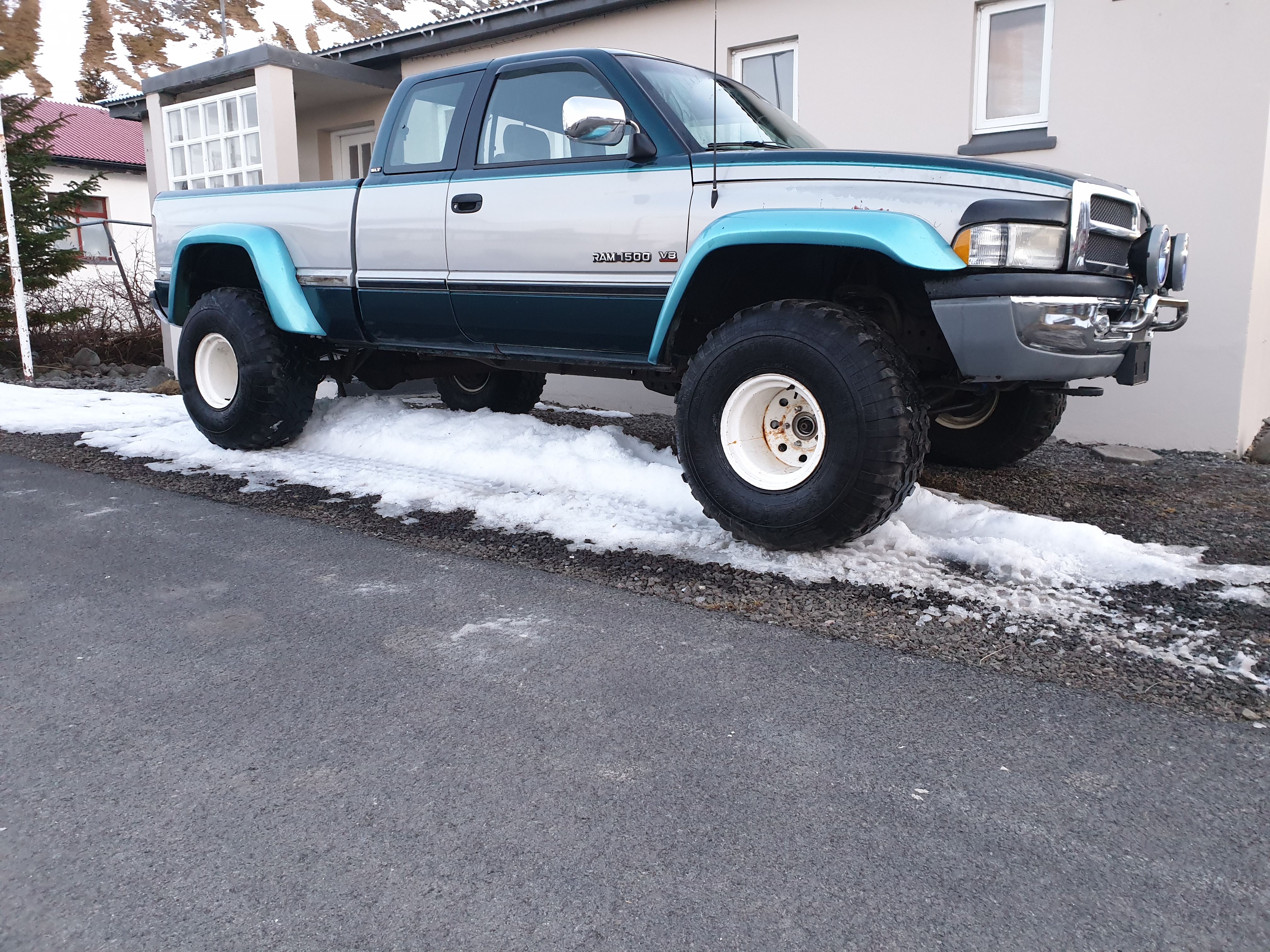

Flottur. Þú mættir gera okkur þann greiða að keyra hann út úr skúrnum og taka myndir. Svo maður sjái hvernig hann samsvarar sér :)
Re: Gamall Ram, kominn í hjólin
það er nú eitthvað sem mig langar að sjá líka :) næsta "útferð" er plönuð þegar við kippum pallinum af

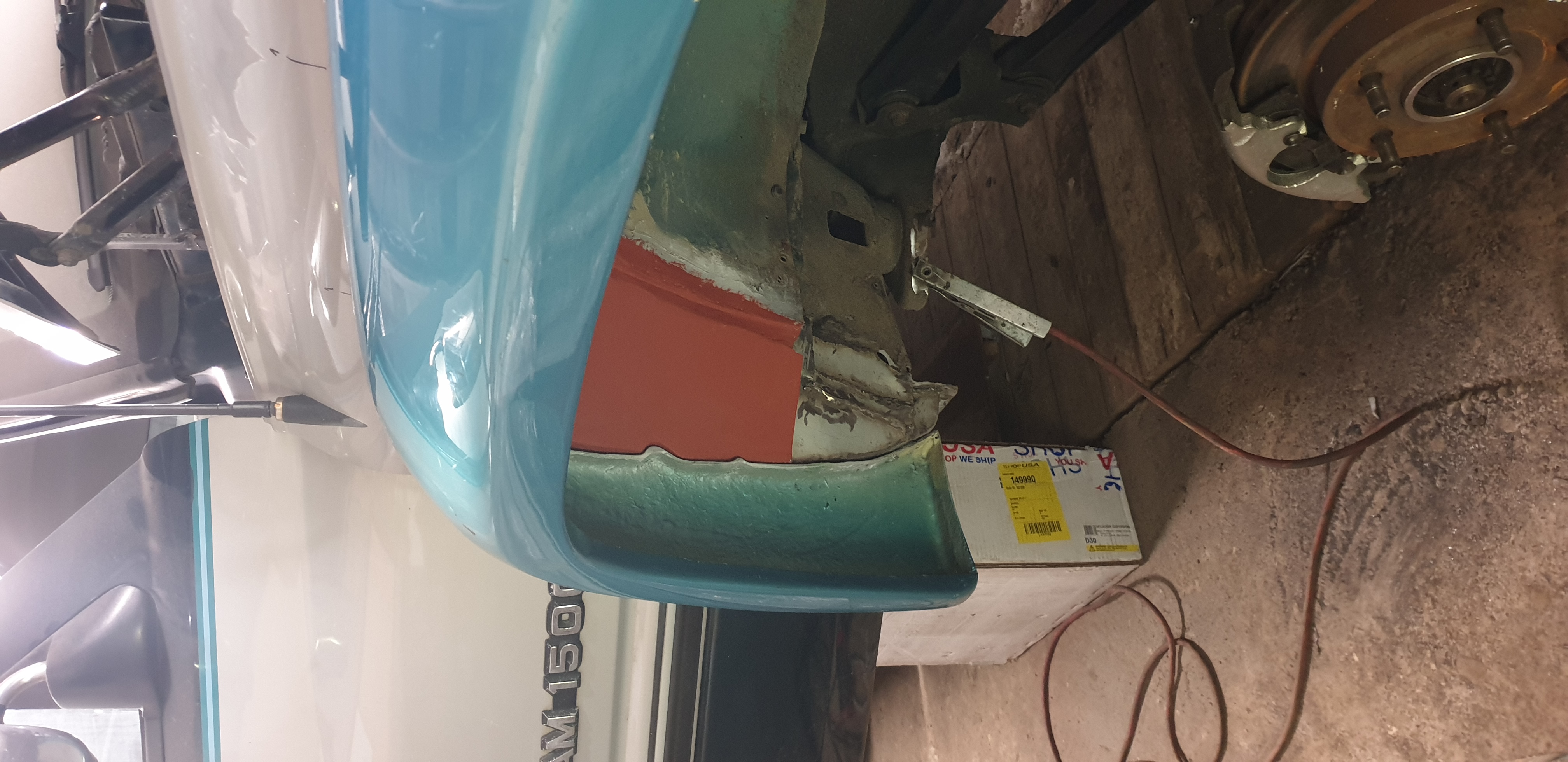

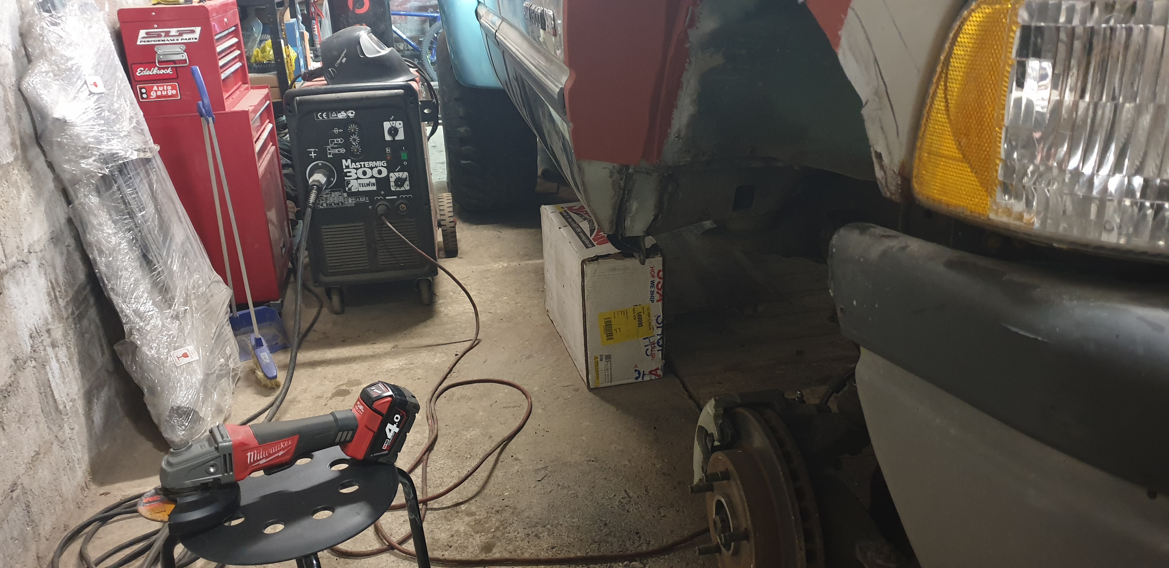

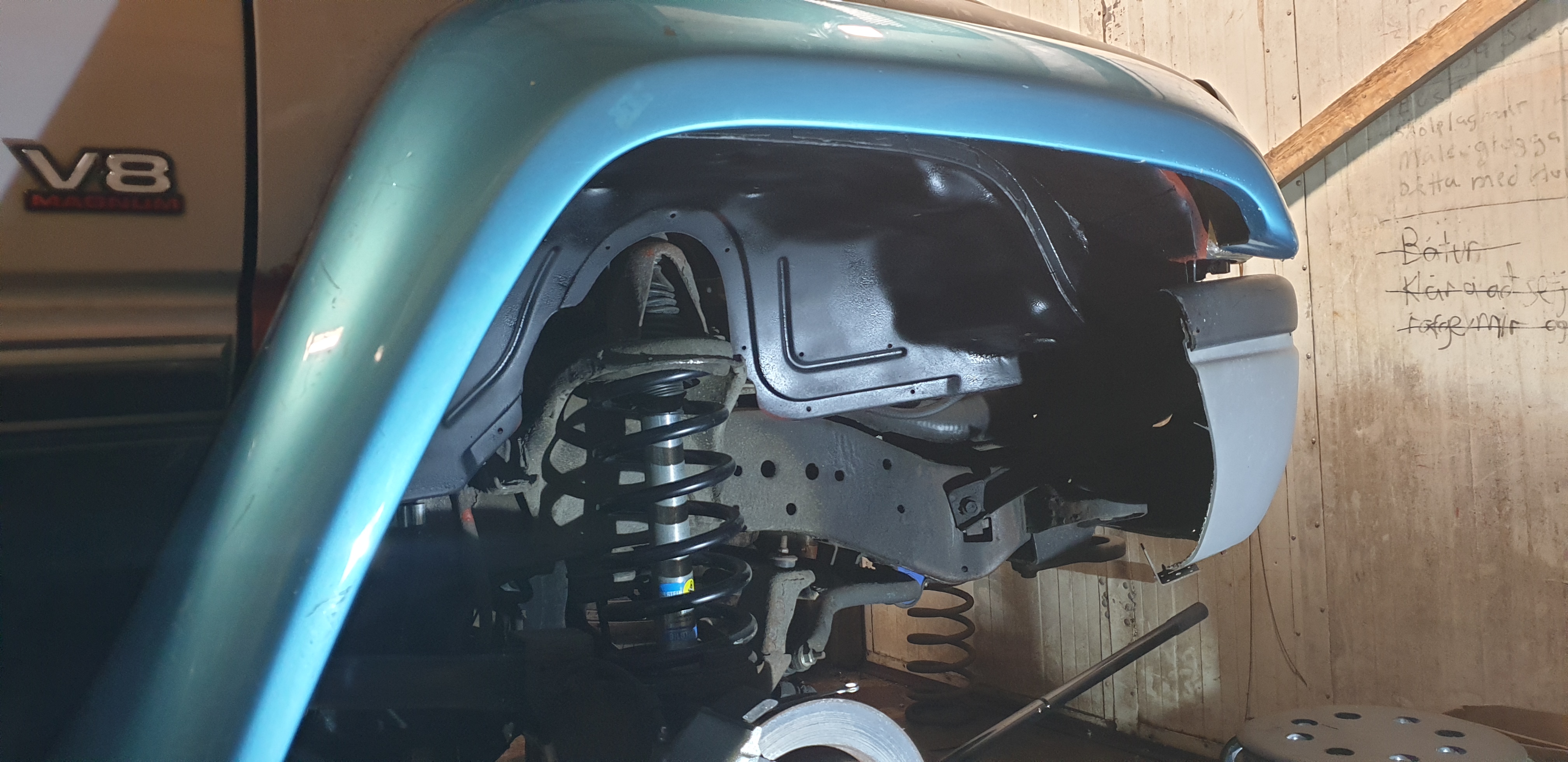

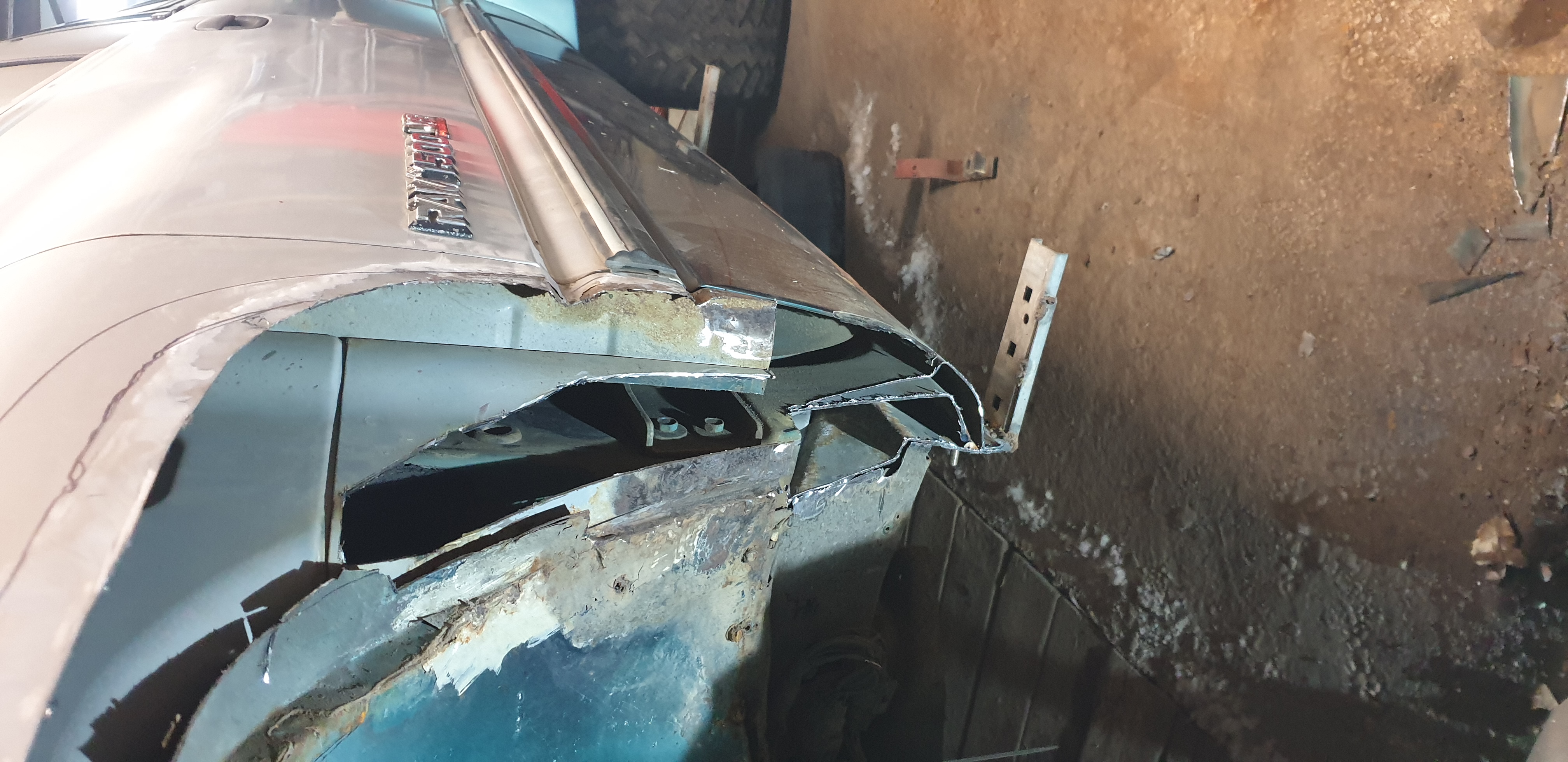

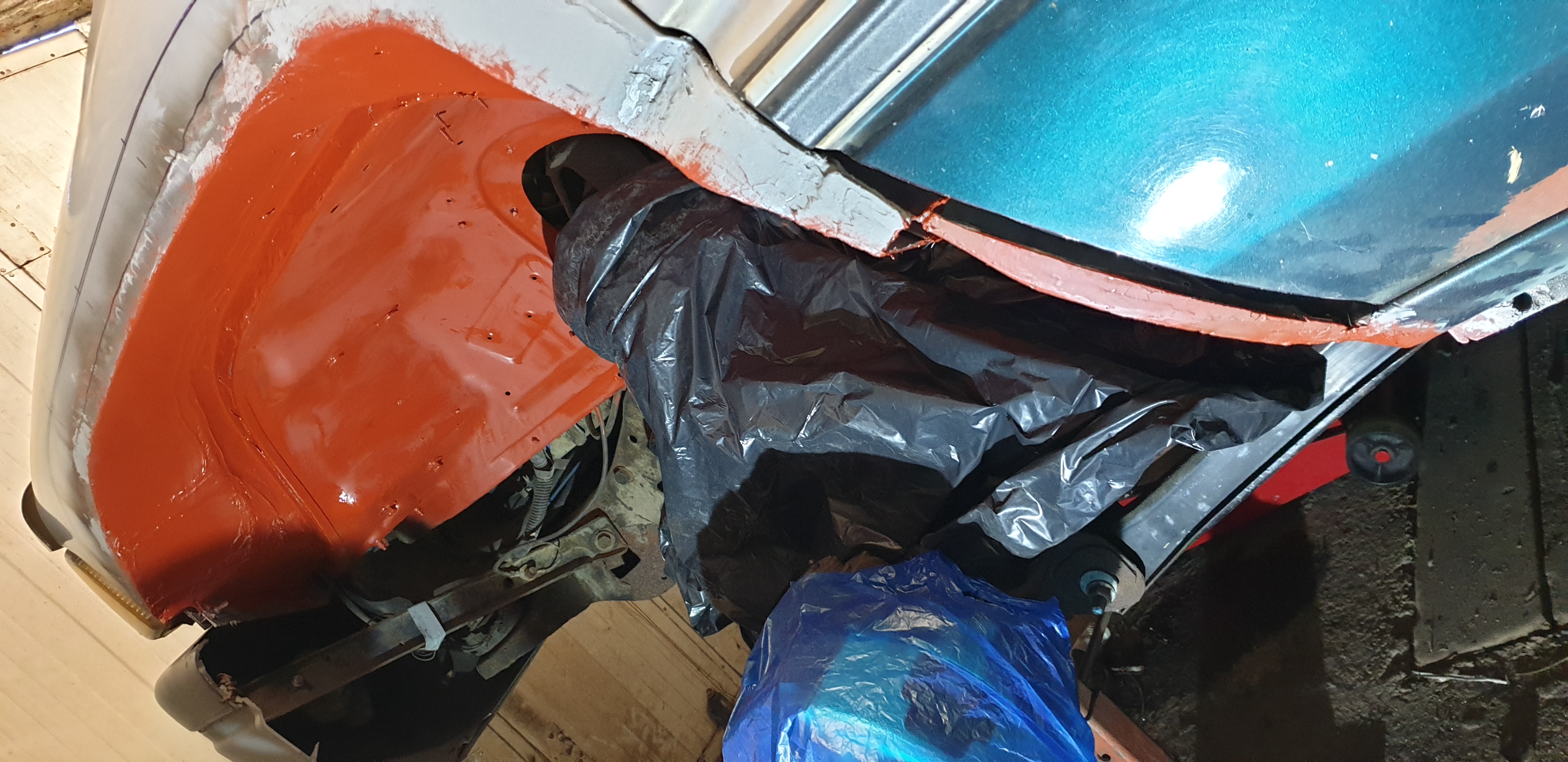

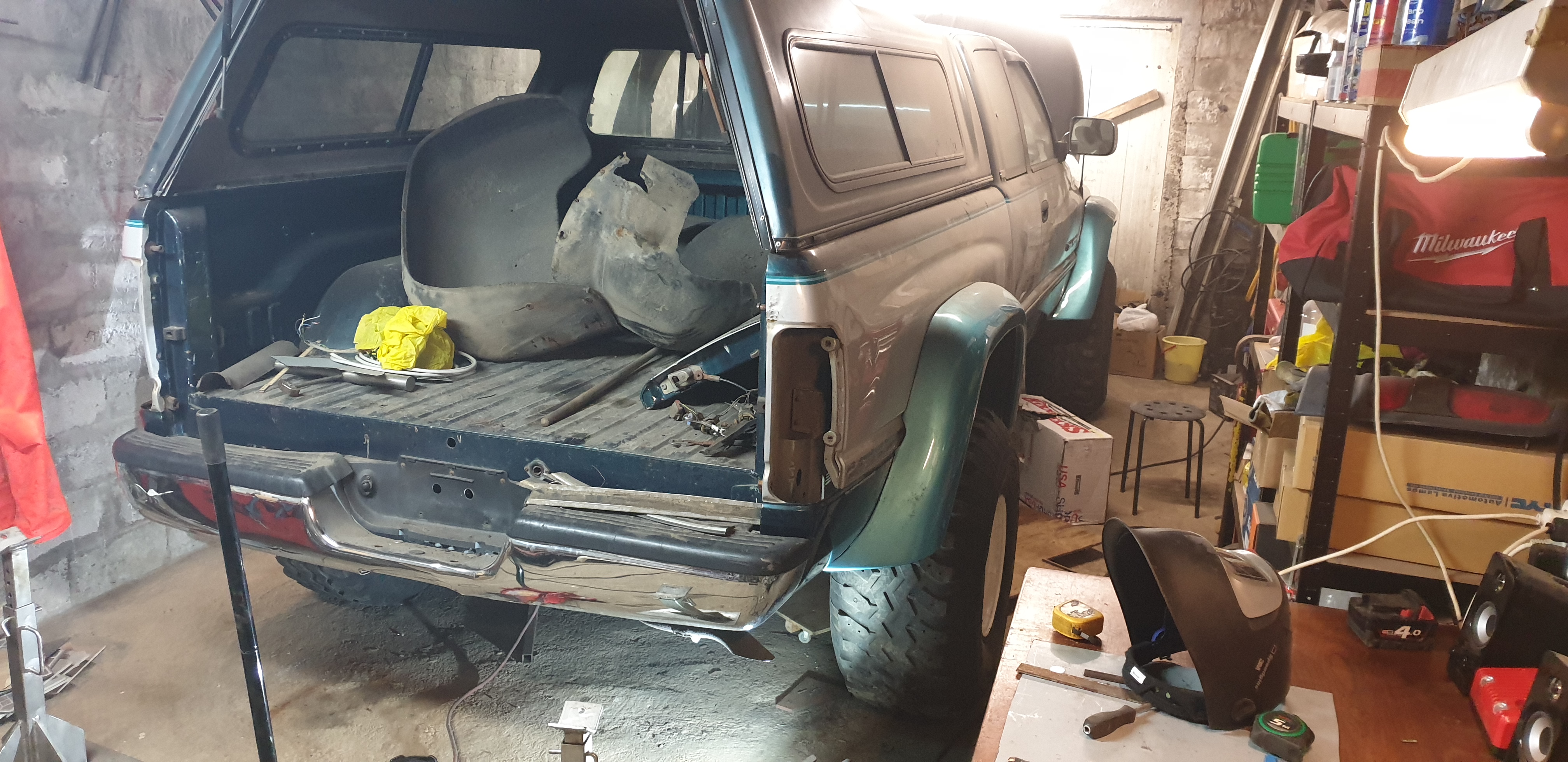

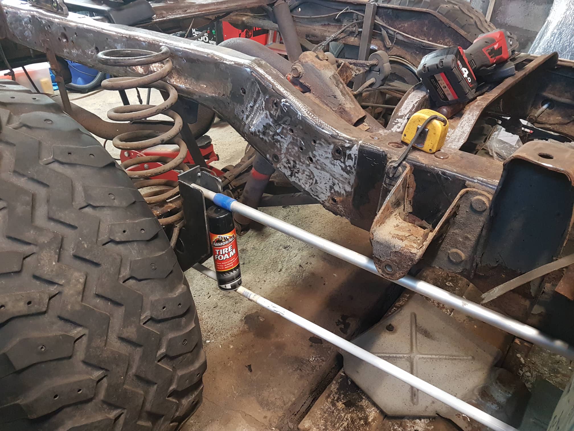

sauð hann fastann að aftan,
þá er ég ekki að tala um ESAB lás, heldur i sömu hæð og hann er að framan, svona fyrsta skrefið í að undirbúa að fara smíða 4/5 link undir hann
svo beið mín hjólaskálin góða, hún klárar sig víst ekki sjálf, og hvað þá sú sem bíður á eftir henni, sem er blessunarlega sú síðasta
ég nota fremsta búinn af hurðini til að fá góðann kant undir brettakantinn, og sauð svo plötu frá honum í hurðastafinn til að loka inn í hurðafalsið

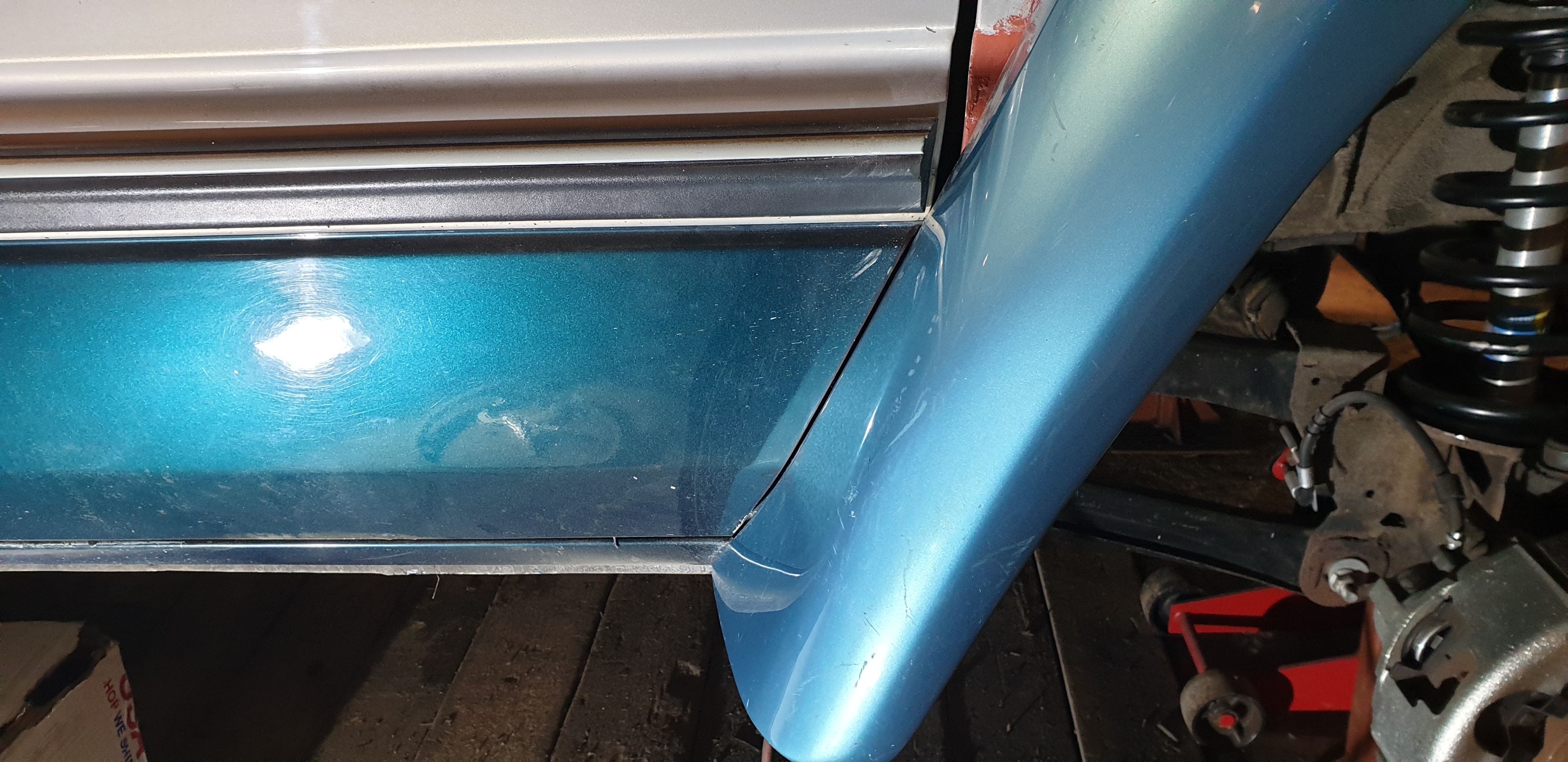

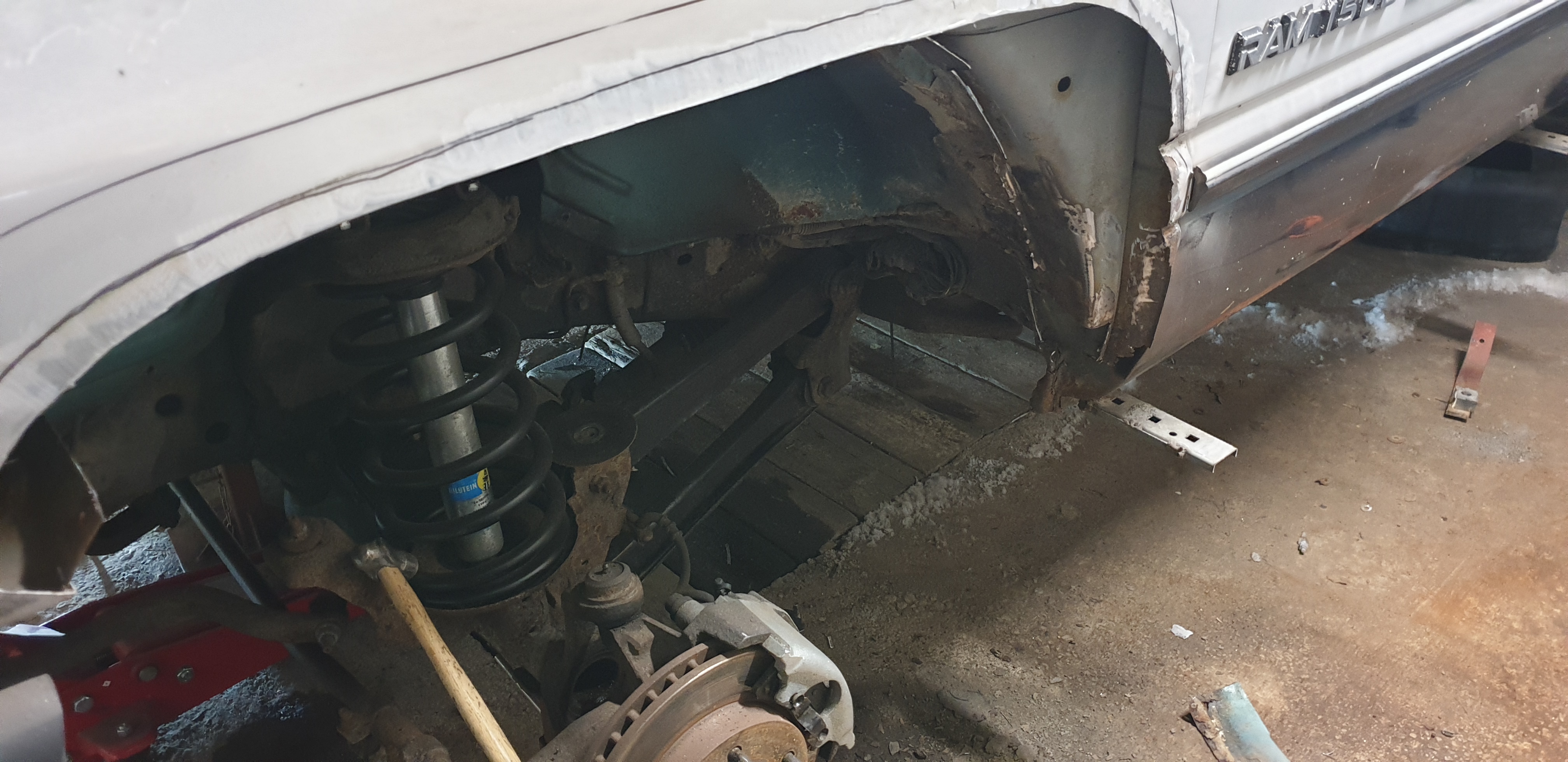

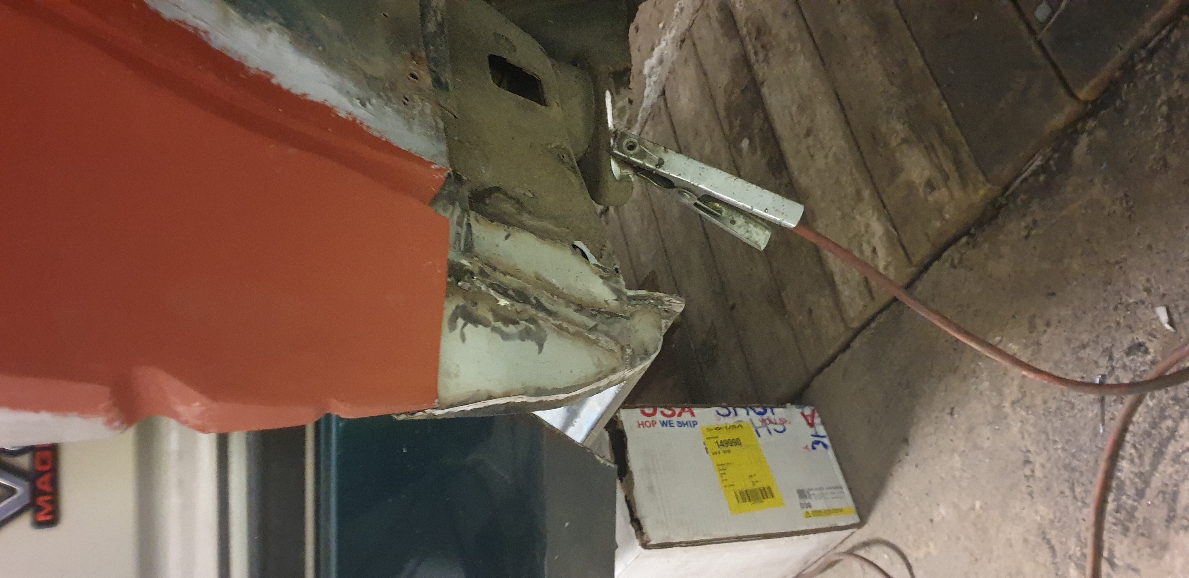

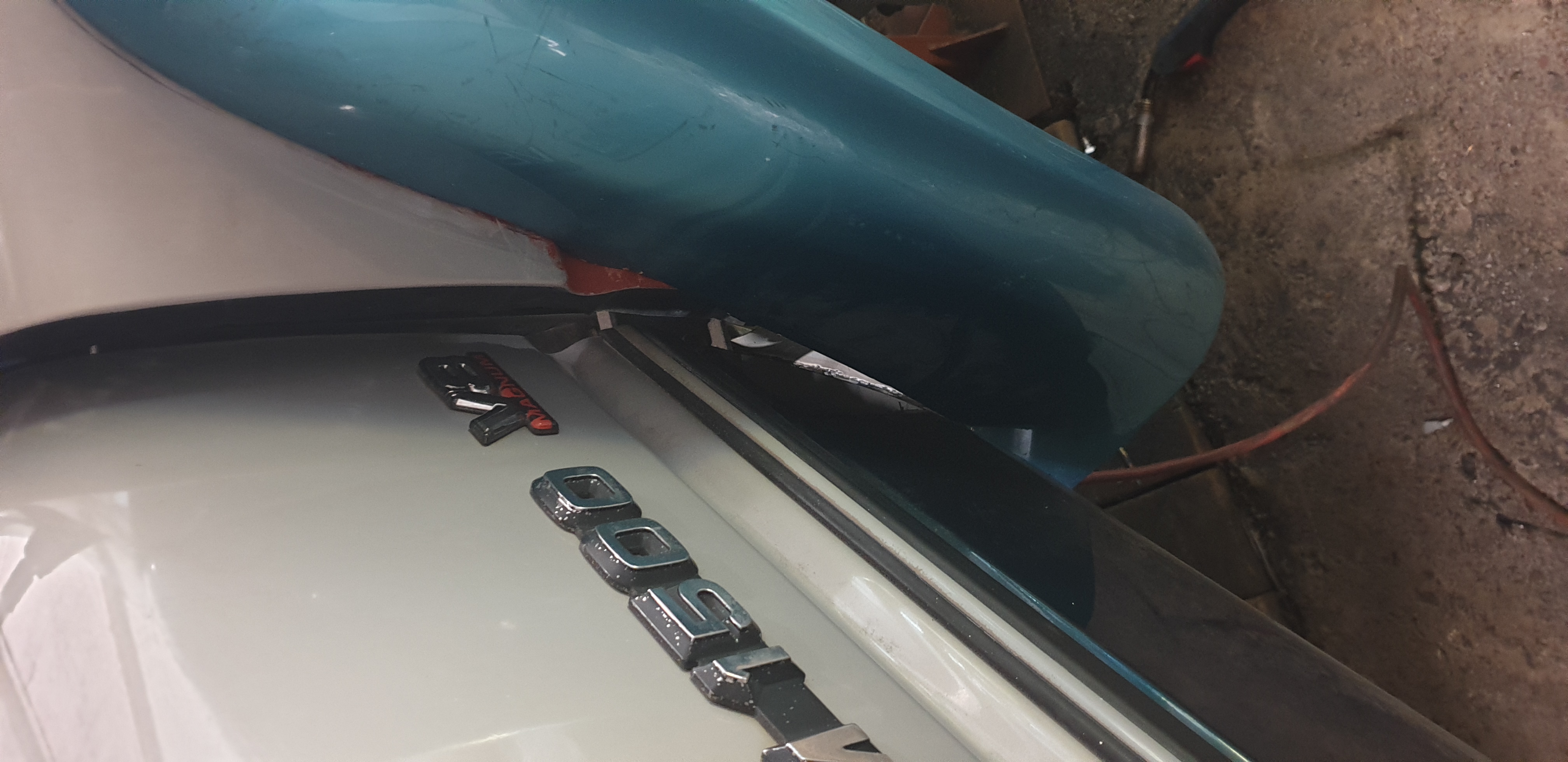

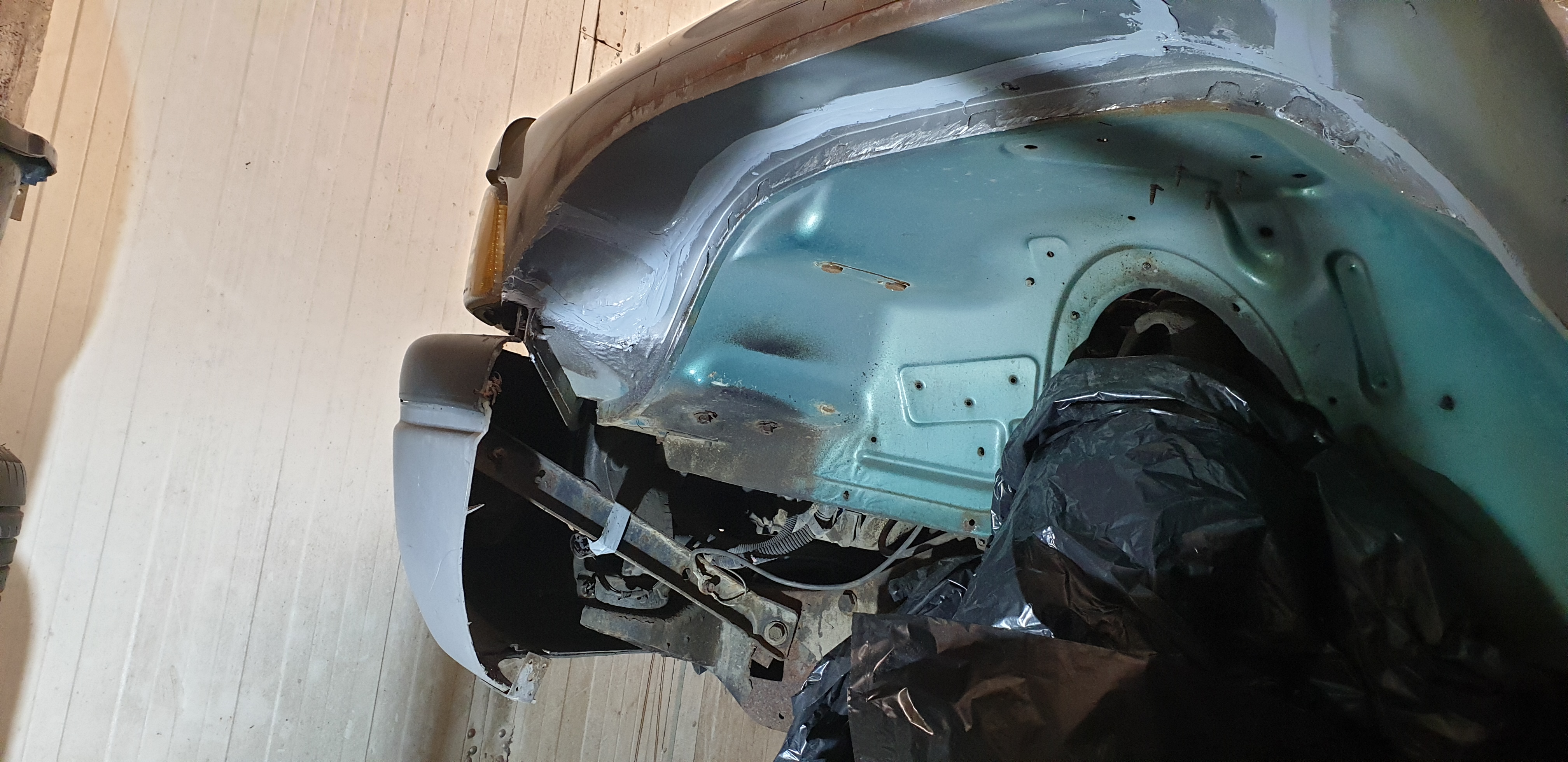

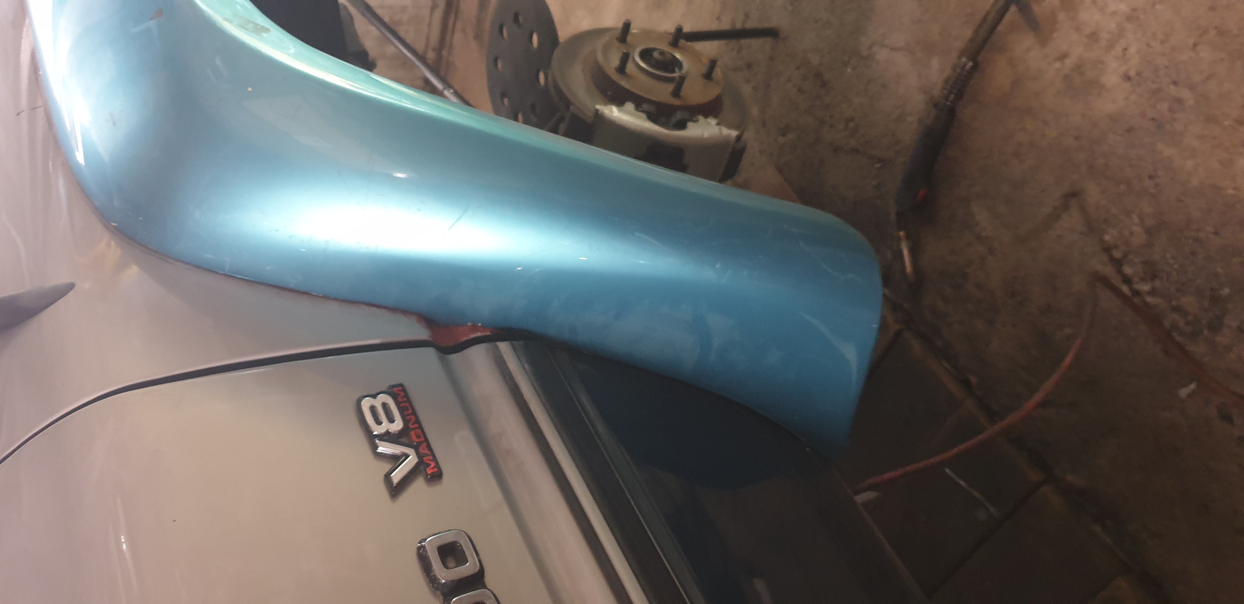

svona til að leggja mitt af mörkum við að halda lífi í spjallinu held ég áfram að dæla inn smáskömmtum
ég er búinn að vera díla við neðsta partinn, þar mættust síls og hurðastafurinn og flr sem ég var búinn að opna upp, auk þess þurfti ég að finna leið til að fá hurðina til að opnast án þess að rífa kantinn með sér, og síðast en ekki síst að finna ásættanlega leið til að festa kantinn, ég hef verið að rena skoða þetta í þeim römum sem ég þekki til með littlum árangri, en hefur sýnst menn fara ýmsar leiðir í þessu. þ.a.m að fjarlægja allt þaðan og negla einni franski í gegn um kantinn upp í sílann neðst niðri.
ég lokaði hurðastafnum sílsanum og því sem var búið að skera, skar framan af hurðini og sauð þann part við sílsann til að fá fast undir kantinn, svo sauð ég rær á bakvið þannig að nú get ég boltað kantinn á.
hurðin opnast fínt og rekst ekki í, kanturinn situr að mér sýnist eins og hann á að gera. ég þarf að spæna aðeins framan að samskeytunum á sílsunum og snyrta þetta aðeins til. þá get ég farið að reyna ryðverja þetta
Heldur þú að þú komir ekki til með að fá smá nudd á kant og hurð, þar se,m að þetta er að kyssast. En hefði ekki bara verið betra að breyta aðeins boganum í kantinum, sérstaklega þar sem þú ert að fara í hásingafærslu.
Fer það á þrjóskunni
nei hurðinn sleppur alveg við kantinn, ég tók smá og smá af henni þangað til hún gat hreyfst alveg frí

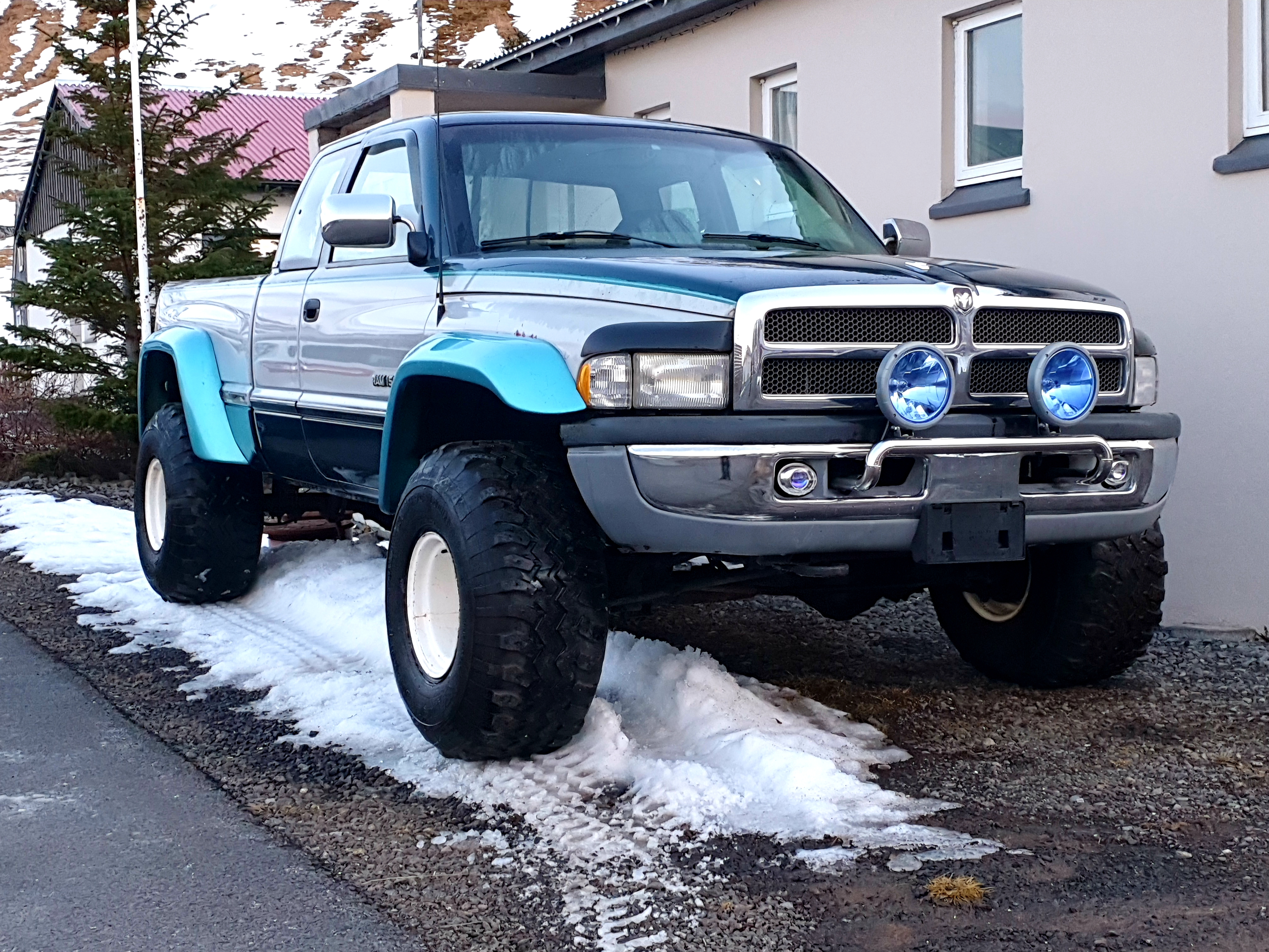

maður gat aðeins velt honum fyrir sér úr fjarlægð í dag

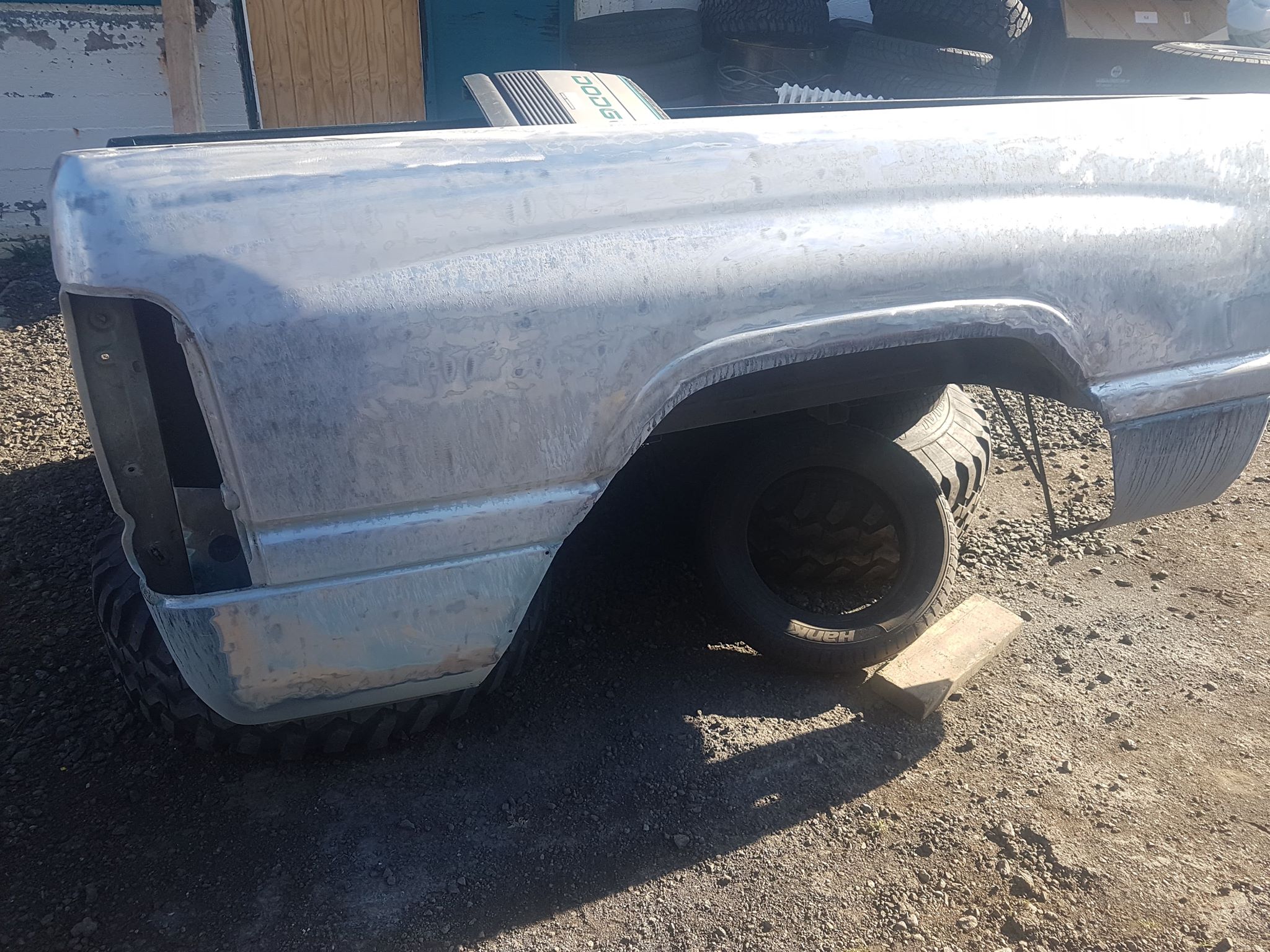

þá er næsta vitleysa tekin við..
það þarf aðeins meiri útsjónasemi við þetta bretti þar sem það var ca hálfnað við að skera úr fyrir 38" sjálft að eigið frumkvæði, búið að dunda sér við það síðustu áratugina án þess að spurja einn eða neinn
ég þarf að bæta rennin við það sem ég get svo skorið úr aftur til að fá sama lag á það og hitt brettið, einnig var hjólaskálin sjálf orðin helvíti ryðguð, í meirihlutanum af brettinu kom það ekki að sök þar sem ég skar langt út fyrir ryðgaða svæðið, en í neðanverðri skálini aftan til þá notaðist ég við renning úr skálini til að sjóða nýja partinn við, þarna þarf ég þá annaðhvort að smíða þann renning upp eftir hinum eða smíða þetta bretti örlítið frábrugðið hinu, sem ég kýs síður.
engu siður óháð hvaðða aðferð ég enda á að fara þá var þetta alltaf ónýtt bretti hvort sem er, þannig að ég er ekki að hætta heilum hlut
það hefur lítið gerst svona m.v tímann frá síðasta innleggi, en ég kláraði þessa síðustu hjólaskál
eins og hafði áður komið fram var þetta bretti gjörsamlega horfið, þannig að þegar ég var búinn að skera allt ryð úr því þá þurfti ég að byrja á að bæta í það svo ég gæti merkt fyrir kantinum og svo skorið úr. þannig að það var vitað fyrirfram að það yrði ströggl að ná þessu bretti eins og hinu brettinu,
ég sagði í byrjun að ef ég næði að möndla nothæft bretti úr þessu væri það sigur út af fyrir sig, þannig að þegar á hólminn var komið ákvað ég að vera ekkert að slípa suðurnar alveg niður eins og ég gerði hinumeginn og kítta allt í drasl bak og fyrir, það fer afskaplega í taugarnar á mér hvað útlitið varðar eða þjónar vonandi sínum tilgang engu síður. svo þegar ég var að sprauta undirvagnskvoðuni yfir þetta fékk ég gallaðann brúsa sem sullaði fyrst bara glærum vökva á þetta og skaut svo þessum líka fínu svörtu þykku klessum í þetta svona til málamiðlana,
en þá er loksins hægt að fara færa sig yfir á næsta hluta verkefnisins.

þessi fékk aðeins að kíkja út, þá gat maður velt honum fyrir sér í heild sinni

samsvarar sér flott og sjálfsögðu fanstu snjóskafl til að leggja honum í :D
Gott aað venja hann við ....
já mér finnst hann samsvara sér ljómandi vel bara, hækkunin er spot on
já alveg síðustu forvör að þrykkja í skafl :D

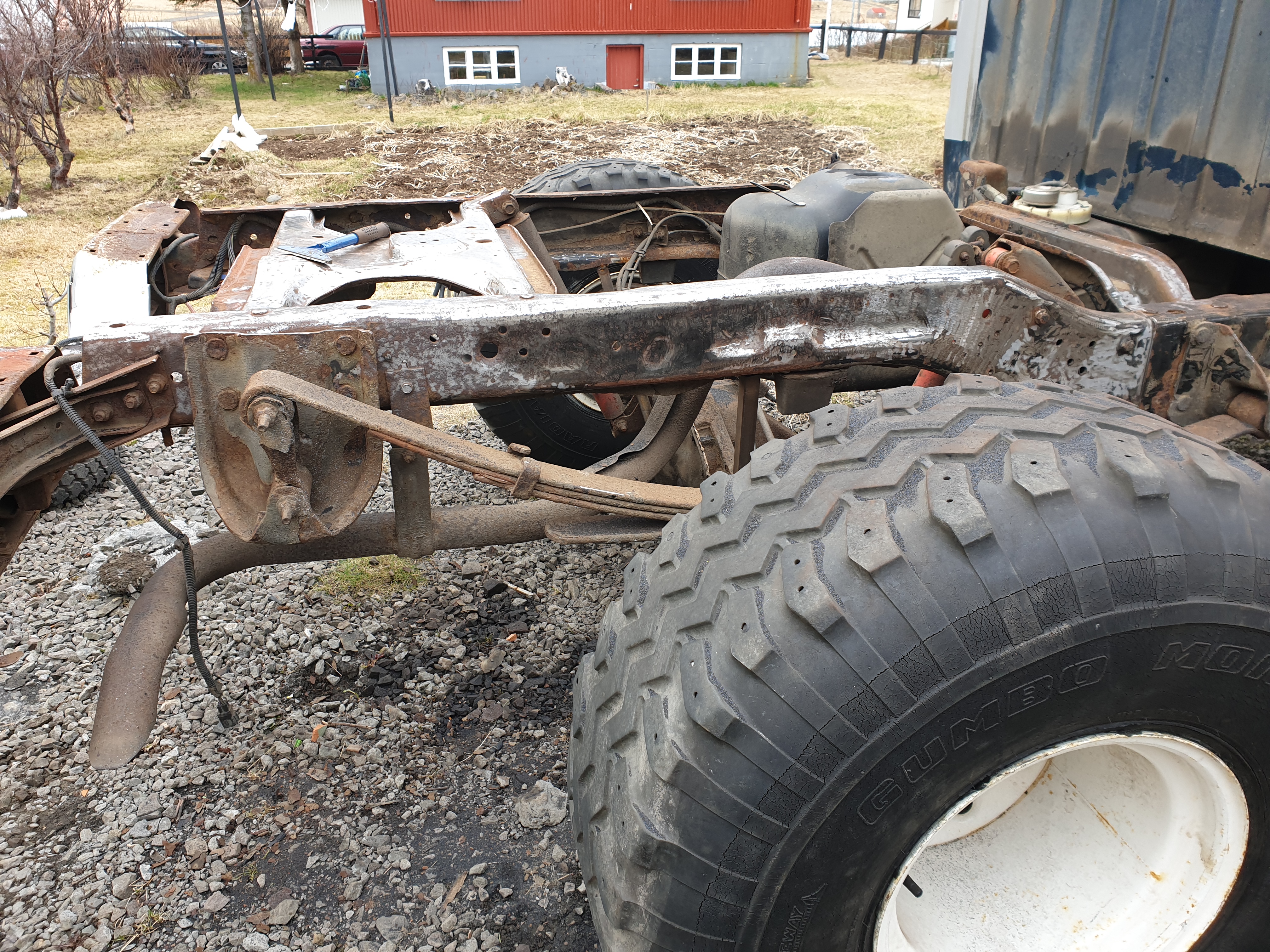

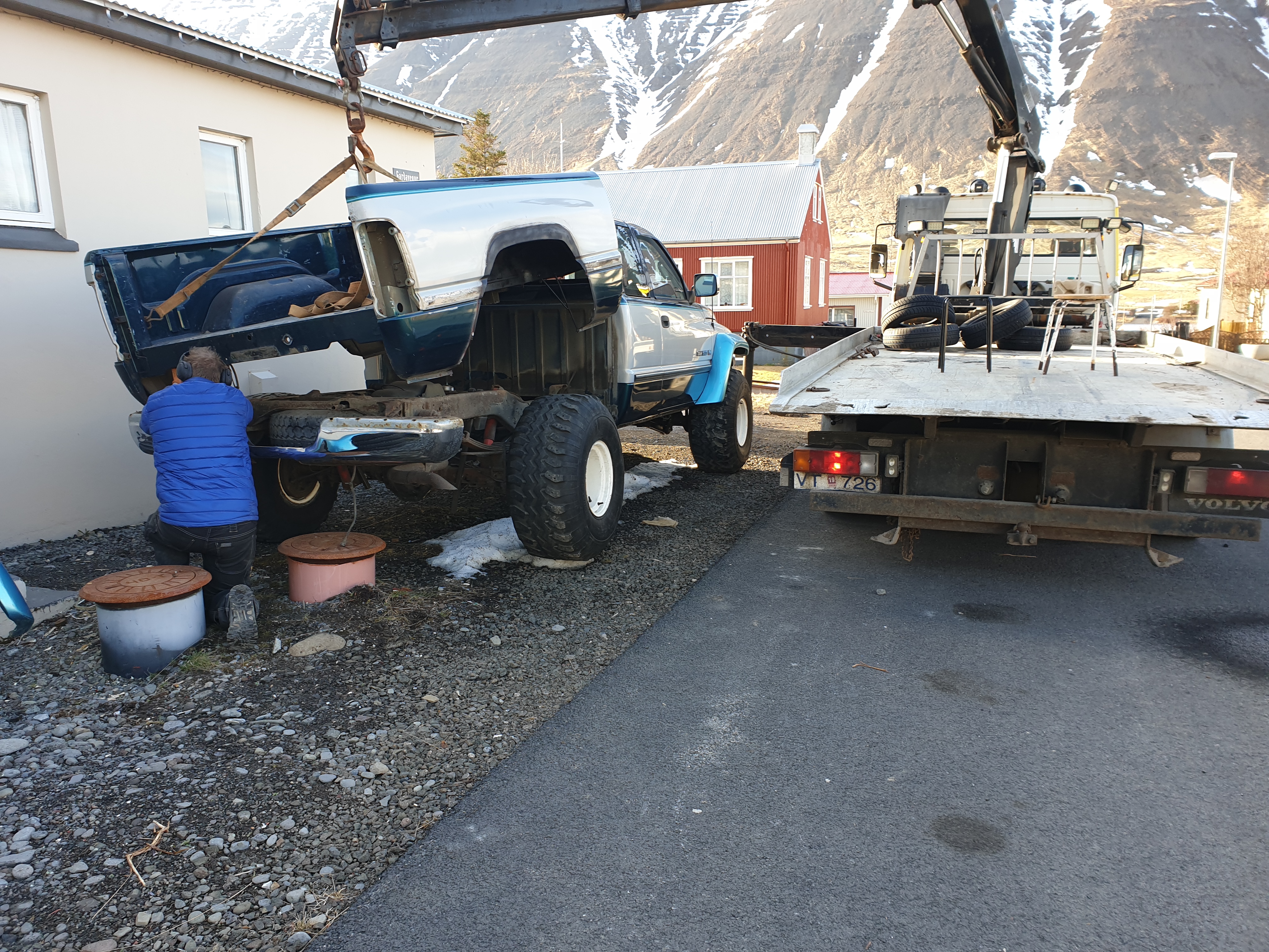

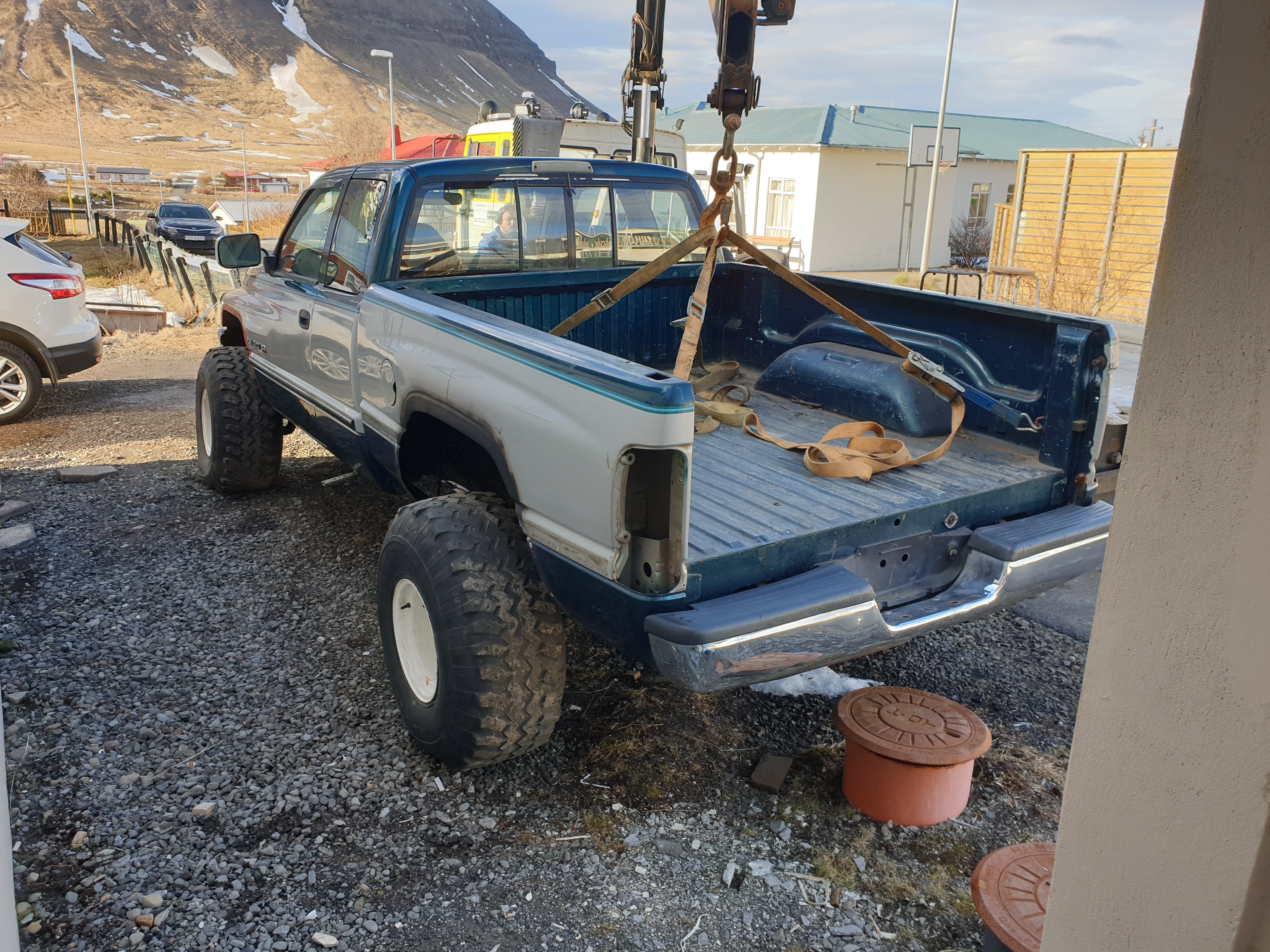

pallurinn farinn af

djöfulsins veisla í gangi núna, er búinn að standa úti og sandblása í dag, græjan ræður svosum við þetta, en magnið af sandi sem hún fer með er svo gríðarlegt að ég hætti og fór að rokka þetta bara, þetta verða einhverjir dagar með þessu áframhaldi. helvítis tektíll

Er mikið ryð að finna undir tektílnum?
mér sýnist grindin vera afskaplega svipuð undir honum og þar sem hann var ekki.

þetta gerist hægt þessa dagana, breytingar á frystitogara og skóli að þvælast fyrir tómstundunum.
ég er aðeins byrjaður að spá í afturfjöðrun, ég var farinn að standa mig af því að íhuga að geyma bara 5 link smíði og dreif mig út í skúr og skar allt undan honum til að drepa þær pælingar.
- 61480076_301730697428354_3520879237093392384_n.jpg (296.25 KiB) Viewed 53526 times
