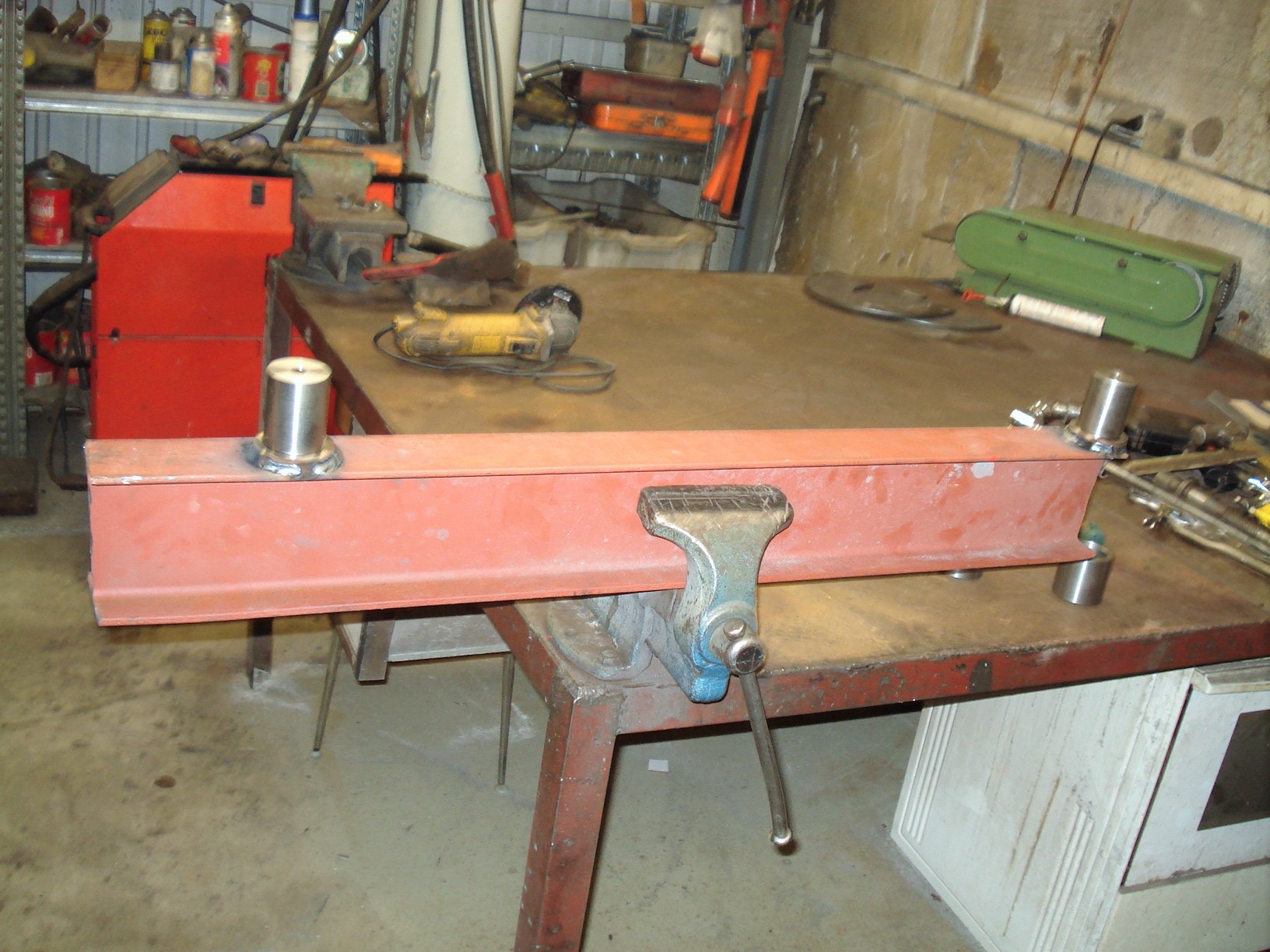

Jæja, eitthvað smá að gerast.
Heildregið rör komið í bekkinn, til að merkja hvar skal bora með dósabornum. Það er svo þægilegt að taka miðlínuna svona ( krossinn ), þar sem á að bora. Bara rissa í rörið með stálinu.
Gleymdi að taka mynd af boruninni.
En ég skellti í suðumót, til að einfalda uppsetninguna fyrir suðuna á stífunum.
Búið að stilla upp og punkta.
Rörið fasað fyrir suðu, til að fá gegnumsuðu

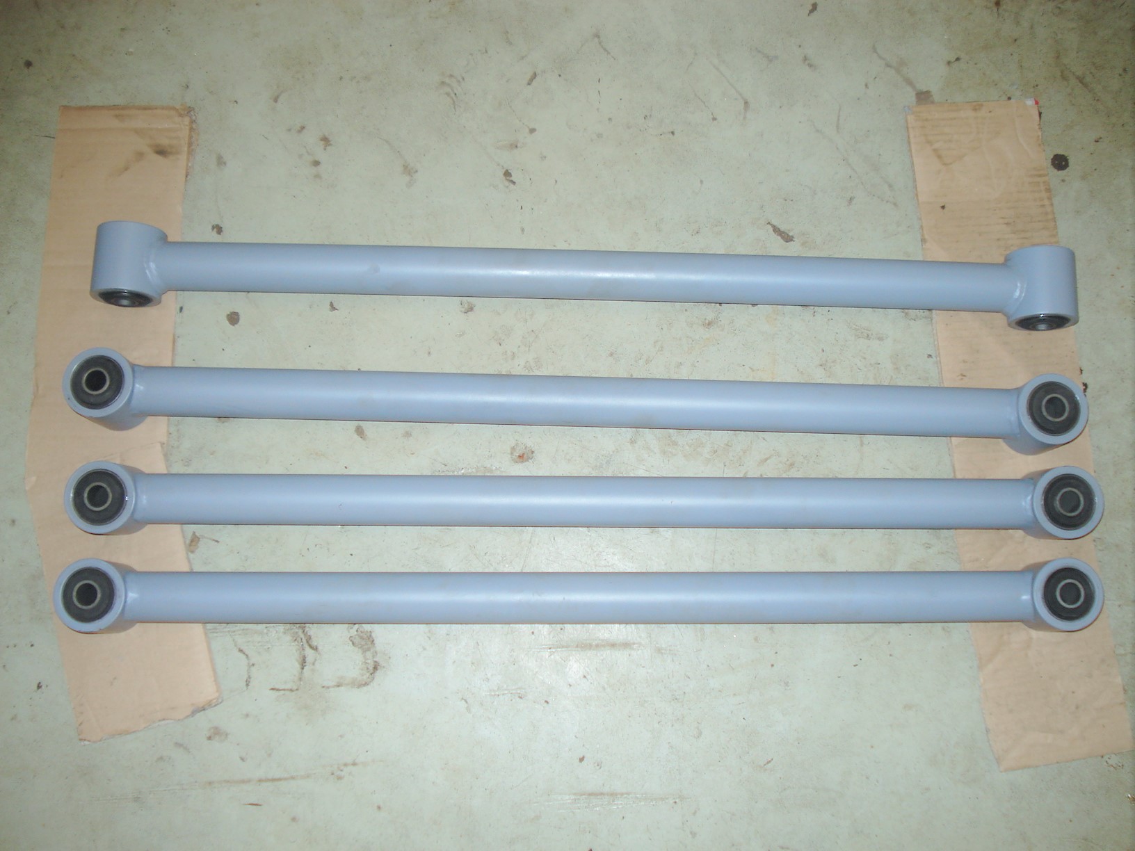

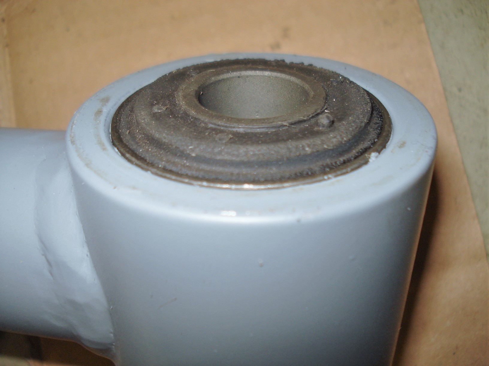

Postfrá svarti sambo » 15.nóv 2015, 21:48
Það hefur ekki verið mikill tími í þetta verkefni, uppá síðkasti. En ég náði þó að gera eitthvað á hlaupum. Kláraði að sjóða langstýfurnar að aftan og smá meira. Læt myndirnar tala sýnu máli.
Full soðnar langstýfur að aftan.
Þar sem að þetta var soðið lítið í einu, til að minnka samdrátt, þá þurfti að slípa enda suðanna, svona fyrir augað.
Suðuendar slípaðir og kaldzinkað.
Síðan voru fóðringarnar pressaðar í, og var átakið orðið tæp 4 tonn, þegar að fóðringin var komin á sinn stað. Ætti ekki að losna. :-)
Svona lýtur þetta út þarna.
Síðan var þetta málað með pallakvoðu. Ákvað að prófa að nota pallakvoðu á þetta, þar sem að ég held að hún ætti að þola grjótkastið, sem þetta verður fyrir í akstri. Er vonandi ekki of hörð.
Svon lýtur þetta út í dag.

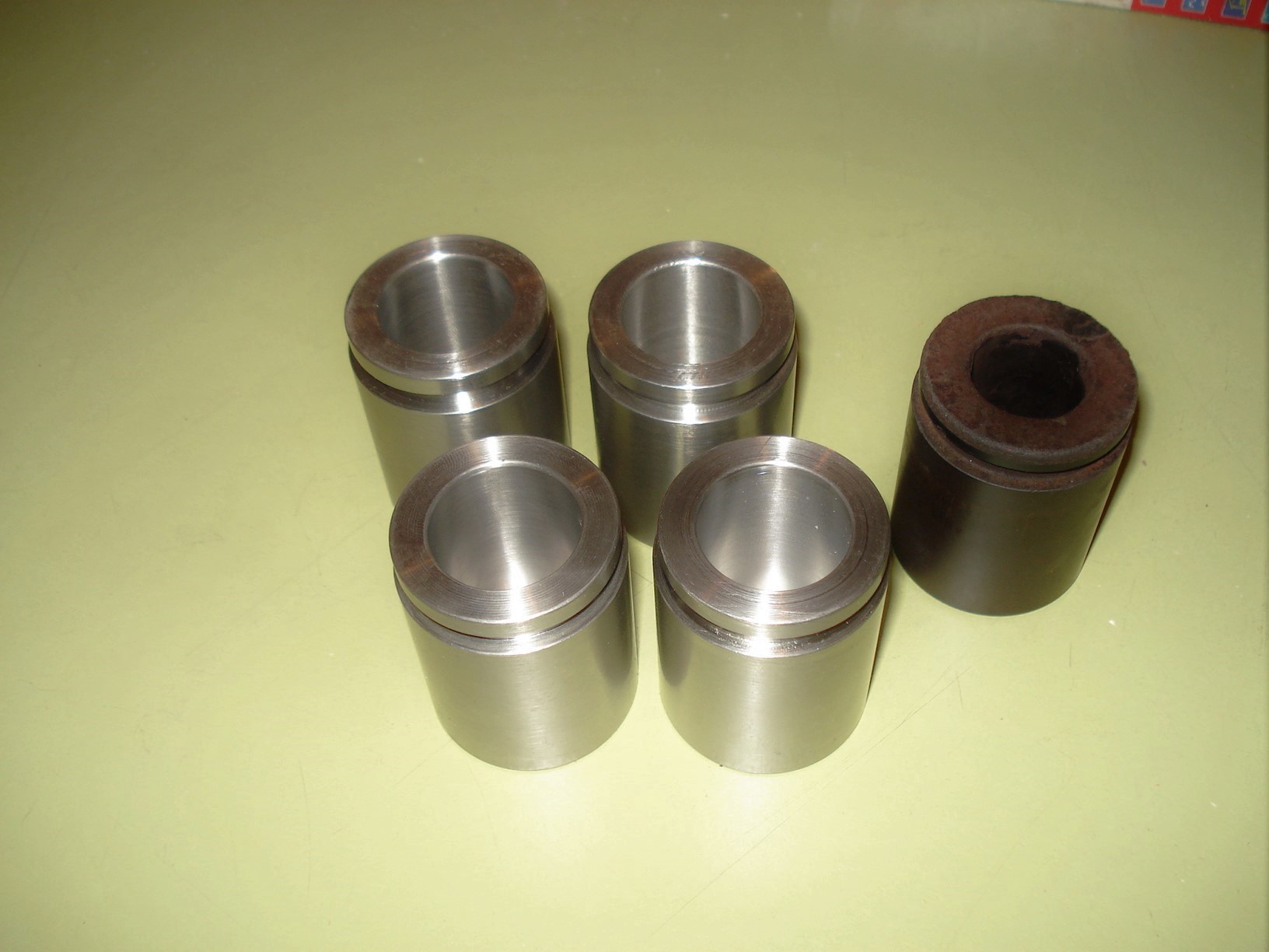

Sæll Óttar og takk fyrir það. Þetta eru Benz fjaðrafóðringar úr t.d. O309 og O609. Fékk fóðringarnar í fjaðrabúðinni Partur og eru kallaðar þar, stífufóðringar fyrir 18mm bolta.

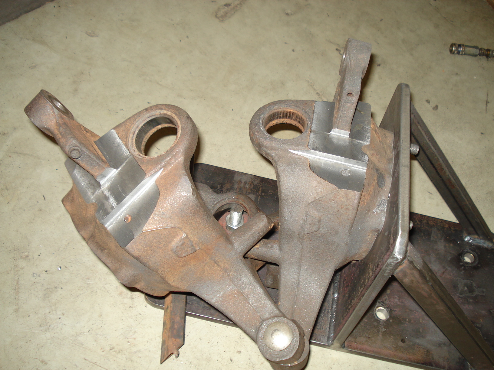

Postfrá svarti sambo » 20.nóv 2015, 09:53
Smíðaði mér svona stól, til að stilla liðhúsinu upp í fræs. Ætla að fræsa ofan af liðhúsinu, fyrir nýjan stýrisarm.
Svona lítur það út.
Svo er bara að fara að fræsa, til að geta klárað þessa framhásingar hönnun.

Postfrá svarti sambo » 25.nóv 2015, 17:43

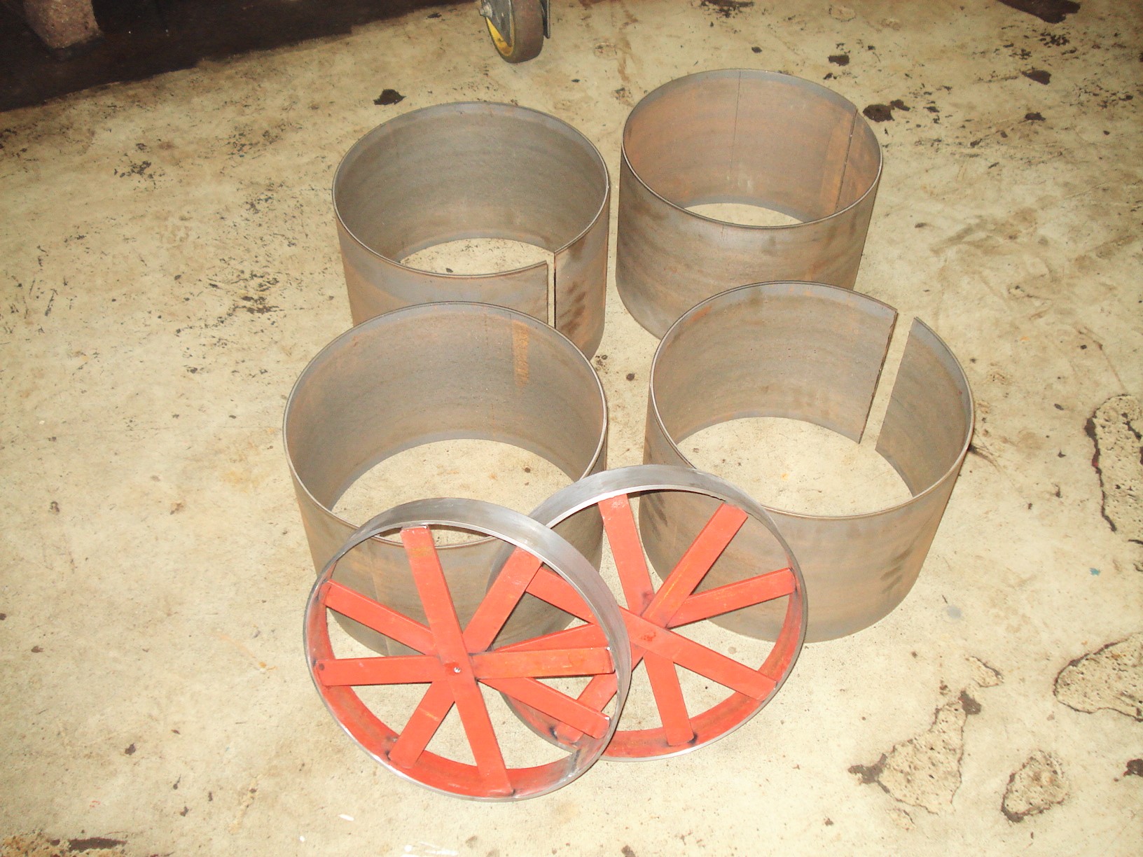

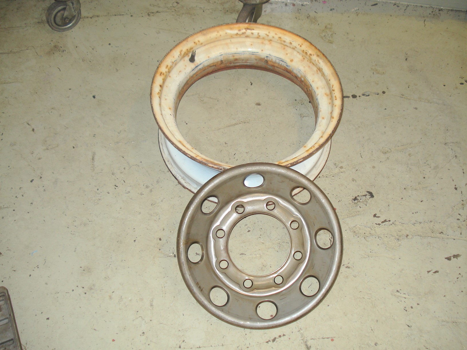

Jæja. þá er búið að plana liðhúsin, fyrir nýjum stýrisarm og fá stýrisupphækkun í leiðinni.
Þannig að nú þarf maður að fara að hanna og smíða þessar felgur næst, sem á að nota, svo það sé hægt að máta þetta allt saman og hanna nýjan stýrisarm í kjölfarið.

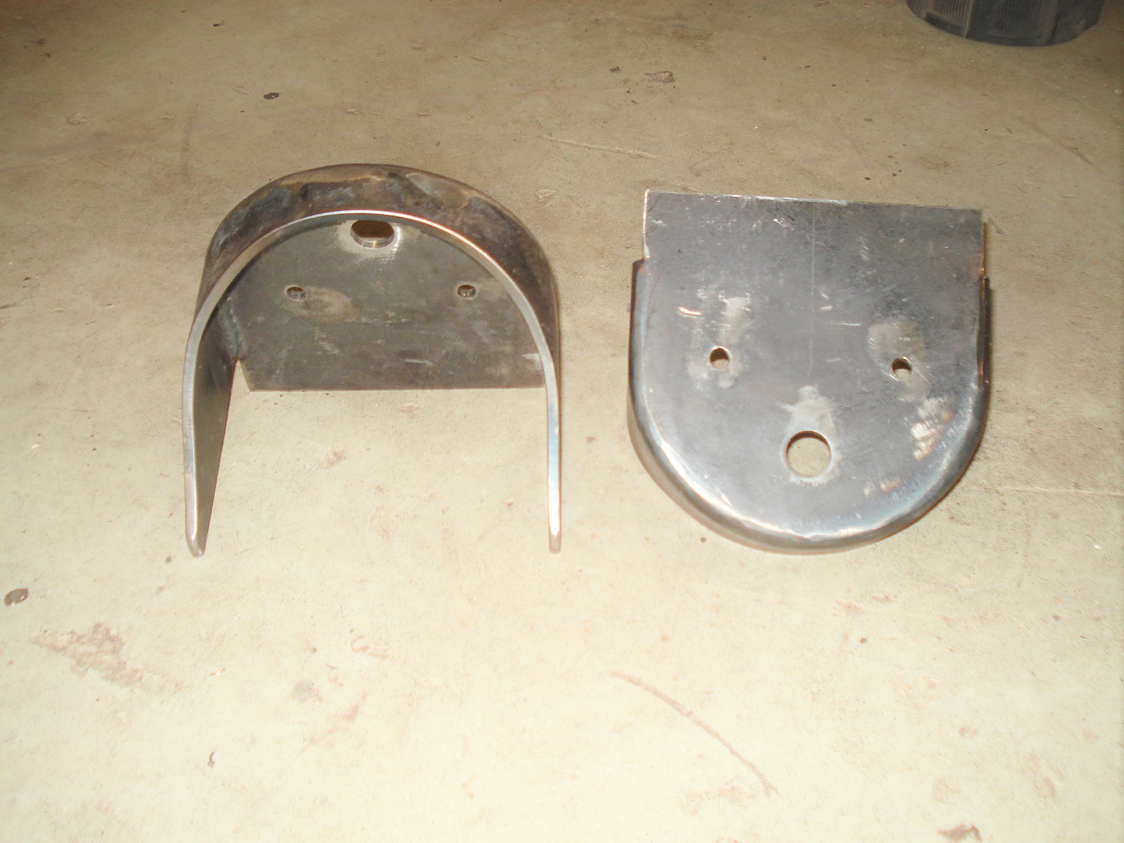

Jæja, það hefur lítið verið gert í smíðinni. Var að skríða undir bílnum og rak höfuðið svo hressilega í, að ég fór og keypti mér fjögurra pósta lyftu,í þetta bílagame. Og þar sem að ég var farinn á smá eyðslufyllerí, þá náði ég mér einnig í fræs og stóra iðnaðarhurð, svona í leiðinni. Er þessa dagana að setja það dót upp. En það gerðist þó smá.
Ákvað að henda saman demparafestingunum, og gera þær klárar í uppsetningu.
Og svona lýtur það út, eins og er, en það á eftir að bora götin í neðri festinguna, þar sem að hún verður færanleg.
Þannig að þá er bara eftir að græja stífuvasana sjálfa eins og hægt er, en það er mjög takmarkað, sem er hægt að forvinna þá. Og þá er allt klárt fyrir afturhásinguna í forvinnu.

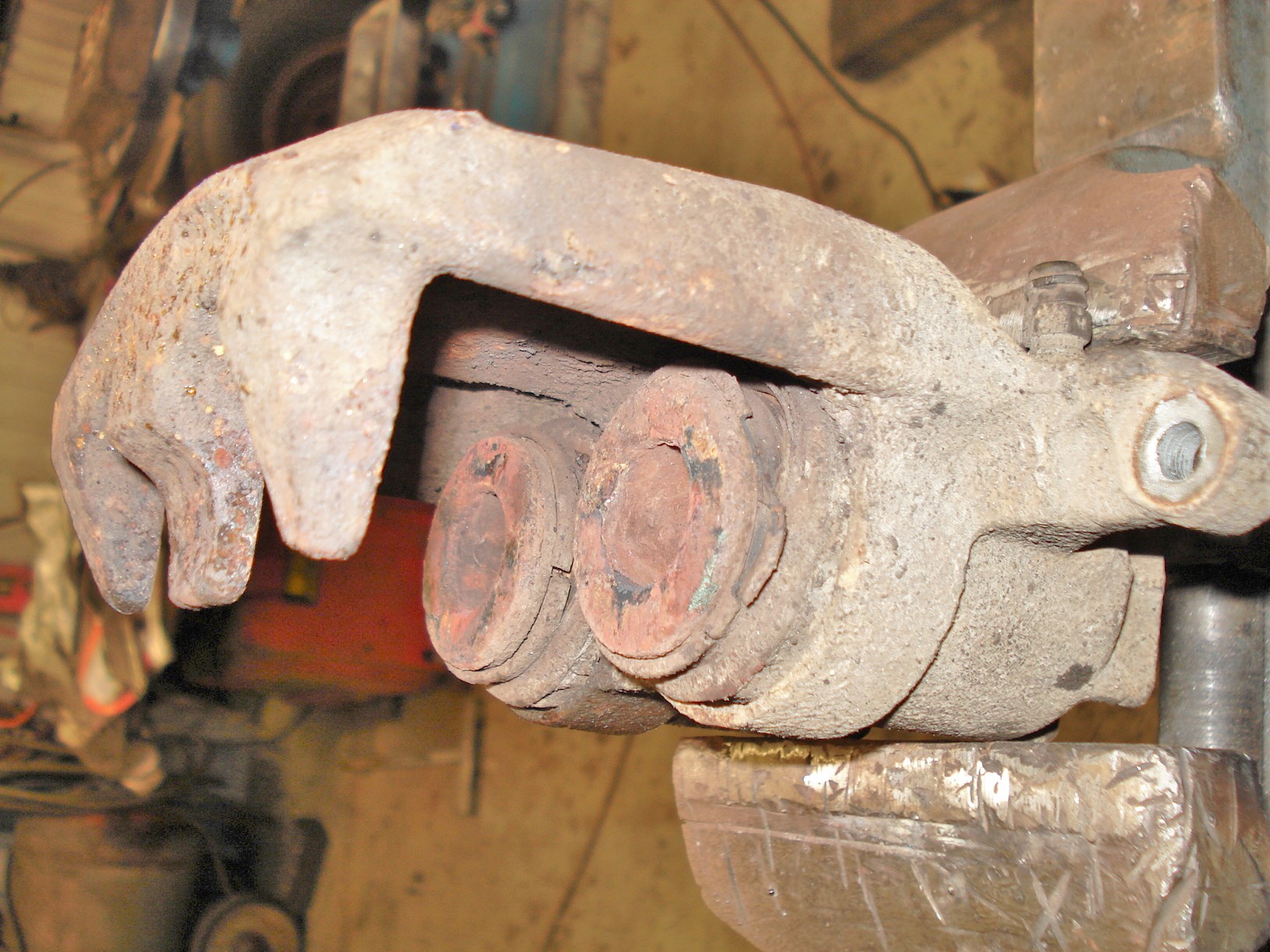

Postfrá svarti sambo » 09.feb 2016, 17:18
Jæja,
Vegna notkunarleysis á bíl, uppá síðkasti, þá þurfti ég að skoða bremsurnar að aftan, vegna óhljóðs í þeim. Þar sem að klossarnir voru tiltölulega nýlegir, þá var ég ekki sáttur við endinguna á þeim, þar sem að þeir voru ónýtir öðru megin og sá lítið á þeim hinu megin. Þá var farið í það að kanna líklega orsök. þar sem að bremsudælan var ný, þeim megin sem klossarnir voru verr farnir. Talið var að stimplarnir hefðu líklega verið farnir að stirna, því sleðinn var í lagi, og þar sem að þessi búnaður er víst mjög verkstæðisvænn og á það til að festast.
Þar sem að ég er ekki mjög hrifinn af verkstæðisvænum bremsum, þá var farið í það að endurhanna þetta dót. Tók ég mig þá til og renndi nýja stimpla í þetta, úr 316st, og ætla að vona að það verði til friðs. Svo framalega sem sleðinn sé í lagi.
Svona líta þeir út:
Bremsustimplar að aftan.JPG (221.9 KiB) Viewed 24254 times
Bremsustimplar að aftan..JPG (224.06 KiB) Viewed 24254 times
Stimplarnir voru léttir, eins og ég þorði. Og eru þeir 300g þyngri en orginalinn per/stk. Sem eru úr fiber.
Pantaðir voru nýjar þétingar, klossar og diskar. Og er ég að bíða eftir því, sem stendur.

Postfrá ellisnorra » 09.feb 2016, 20:15
Úff, meiri fjaðrandi vigt, þetta var nú skref afturábak! (kaldhæðni)

Postfrá Fordinn » 09.feb 2016, 20:25
Það littla sem ég hata bremsurnar á þessum bílum.... buinn að eiga minn siðan 2006 og það er alltaf á hverju ári verið að laga bremsurnar á þessu eða alveg þangað til ég fékk nýja stál stimpla í þetta....
Eitt sumarið kom eg hingað heim í frí, tok bilinn lagaði allt sem eg vissi að var að, stífbónaði bílinn og dreif mig með hann af stað uppá skoðunarstöd, billinn nelgdist fastur i bremsu að framan á leiðinni og svo vel að hjólið nánast dróst með.... sneri við og dröslaðist heim til að finna að báðir stimplarnir brotnuðu i frammdælu.

Postfrá svarti sambo » 09.feb 2016, 21:06
elliofur wrote:Úff, meiri fjaðrandi vigt, þetta var nú skref afturábak! (kaldhæðni)
Já, Elli. Þetta er alveg svakalegt að fá þessi 1200g til viðbótar. Er þá nokkuð annað að gera, en að stækka bara dekkin. :-)
Eða láta þessi grömm hverfa með flatjárnunum, þegar að þau verða tekin undan.
Fordinn wrote:Það littla sem ég hata bremsurnar á þessum bílum.... buinn að eiga minn siðan 2006 og það er alltaf á hverju ári verið að laga bremsurnar á þessu eða alveg þangað til ég fékk nýja stál stimpla í þetta....
Mikki, Voru nýju stimplarnir, copy and paste, eða fórstu í einhvern gramma leik.
Að öllu gamni slepptu, þá er ég ekki að horfa í einhver grömm í eiginþyngd bílsins. Það sem ég var aðalega að spá í. Er hversu þungt stimplarnir myndu liggja í þéttingunum, upp á lekavandamál.

Postfrá Fordinn » 09.feb 2016, 23:42
Ég held þetta hafi bara verið svipað. þeir létu mig fá þetta uppi í stál og stönsum, orginal dótið má bara ekki hitna... ef það hitnar einum of einu sinni þá eru stimplarnir bara ónytir.

Fordinn wrote:Ég held þetta hafi bara verið svipað. þeir létu mig fá þetta uppi í stál og stönsum, orginal dótið má bara ekki hitna... ef það hitnar einum of einu sinni þá eru stimplarnir bara ónytir.
Það er akkurat málið. Ef að það hleypur rolla fyrir bílinn og maður nauð hemlar, í staðinn fyrir að ná sér í vegalamb á grillið. þá eru stimplarnir ónýtir.
Er einmitt að spá í að uppfæra að framan líka.
En það er bara spurningin, hvort að ég þurfi þá að skylja nestisboxið eftir heima, ef ég ætla á fjöll, þar sem að það verður afturför við að þyngja bílinn. :-)
Smá skot á þig elli. :-)

Postfrá svarti sambo » 11.feb 2016, 22:21
Nýju stimplarnir komnir í dælurnar og nýjar þéttingar. Lofar vonandi góðu.

Postfrá Óttar » 12.feb 2016, 21:06
Er myndin að blekkja en er eru ekki götin í nýju stimplunum stærri eða eru þeir eins? Þess vegna skil ég ekki gramma umræðuna hehe :)
Já sé núna línua um að þú hafir létt þá ;)

Postfrá svarti sambo » 13.feb 2016, 16:02
Sæll Óttar.
Jú, það er rétt hjá þér að holurnar eru með meira þvermál, heldur en orginalinn. Byrjaði á því að copy and paste, en var ekki sáttur við þyngdarmismuninn. Fór þá í það að reyna að létta þetta eins og ég þorði, án þess að veikja þetta niður fyrir orginal styrk. Það er nefnilega talsverður munur á eðlismassa fíbers og ryðfrítt stál. Og var ég þá eingöngu að hugsa um líftíma á þéttingunum, þar sem að ryðfríu stimplarnir liggja talsvert þyngra í þéttingunum, heldur en fíber stimplarnir, og gætu frekar aflagað þéttingarnar, vegna eigin þunga eða mis stlitið þeim.

Postfrá svarti sambo » 30.mar 2016, 18:58
Jæja. Þá er komið að því að fara að afsveina sig í felgusmíði, þar sem að mig vantar felgur fyrir sumardekkin.
Byrjaði á því að valsa flatjárn og búa til tvö suðu og smíðamót, til að auðvelda mér uppsetninguna.
Síðan var plötuefnið tekið og valsað í ca: rétt mál.
Og svona lýtur þetta út sem stendur.
Fleiri myndir koma jafn óðum og verkið vinnst, ef guð lofar. :-)

Postfrá svarti sambo » 30.mar 2016, 22:06
Þá er búið að stinga miðjurnar úr felgunum, þar sem að þetta eru landrover felgur 16x5" sem ég nota í grunninn.
Síðan eru nýju miðjurnar ( botnarnir ) frá N1.
Svona lýtur það út.
