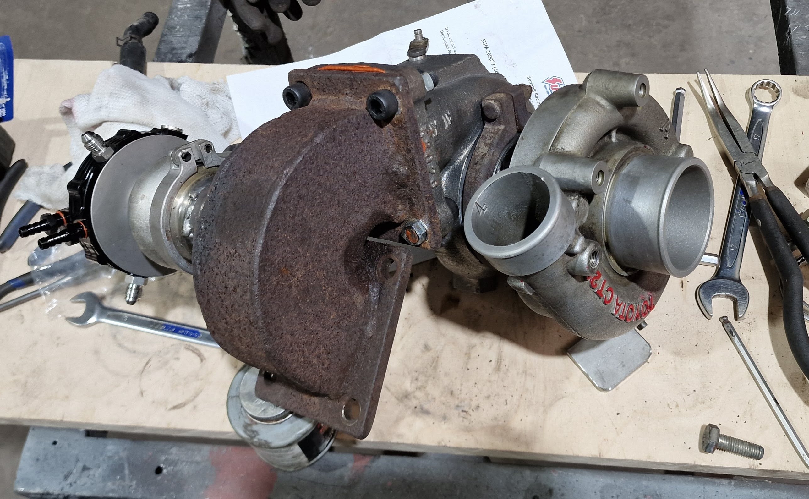

Þetta er flott en er dálítið forvitinn Hvar þú fékkst miðjuna túrbínunna ? Þarf að fara endur nýja mína ct26

Pantaði hana af ebay í bretlandi, Melett miðja, ekki kínversk.
Svo á ég auka afgashús ef mönnum vantar, skilst það sé ómögulegt að fá þetta nýtt í dag nema kaupa alla bínuna.

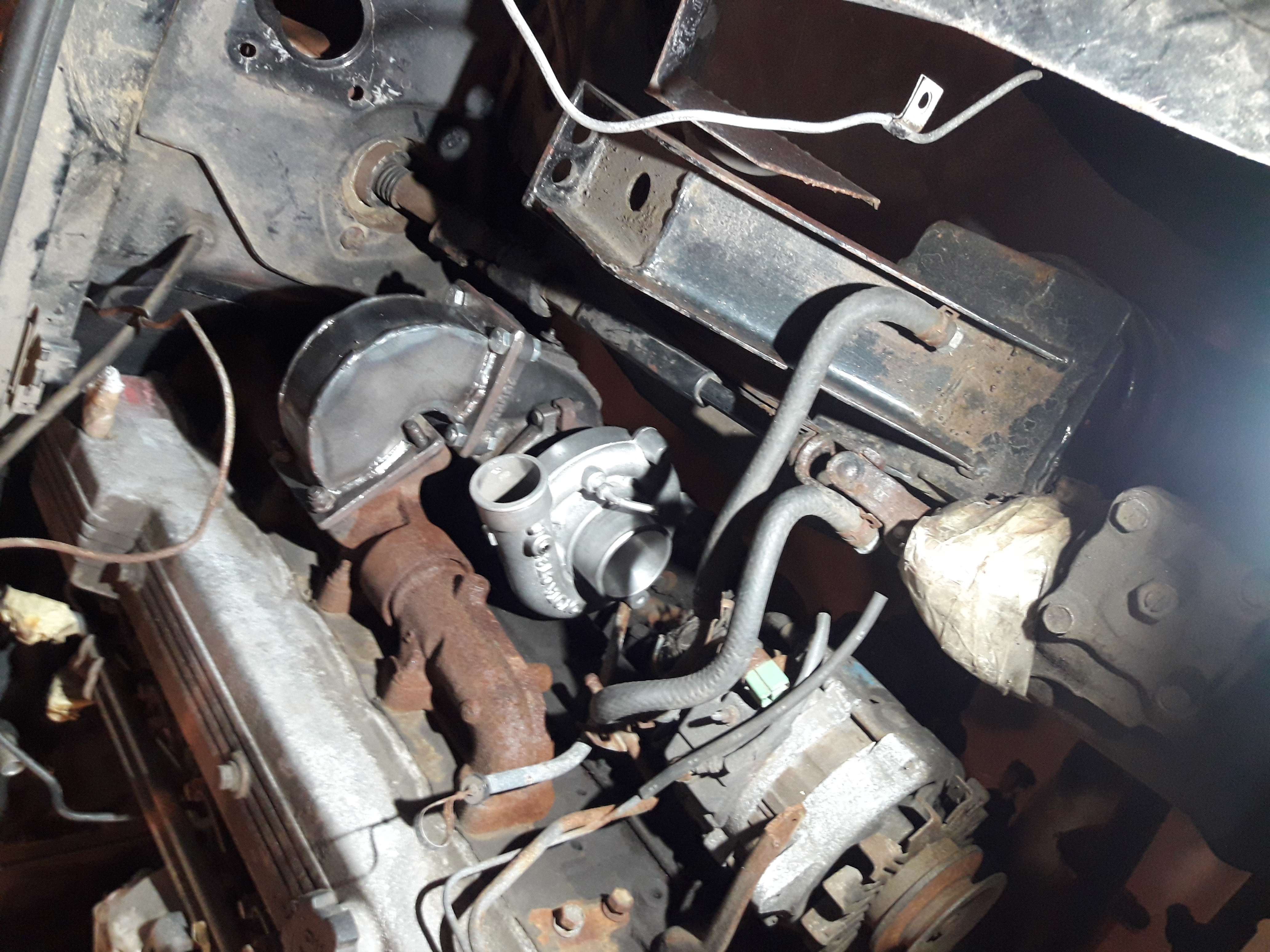

Re: Grand Cruiser

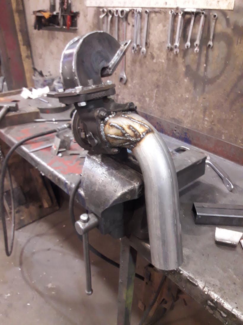

Er ekki komið jæja á þetta?
drossían var rekinn inn á verkstæði um helgina og fer ekki þaðan út nema undir eigin afli.
tankar voru málaðir, slöngur voru keyptar og helvítis túrbínuógeðinu var komið fyrir á mótornum
þetter pínus skítredding á klúðri og verður tekið upp við tækifæri en til þess að fá hana á orginal stað þá þarf að taka vel úr grindabitanum og ég bara nenni ekki þannig rugli.
svo þarf bara að leggja olíu og rafmagn að mótornum og tékka hvort það sé hægt að vekja hana úr dvala eftir öll þessi ár :)
myndirnar komu á ská en það er bara töff.

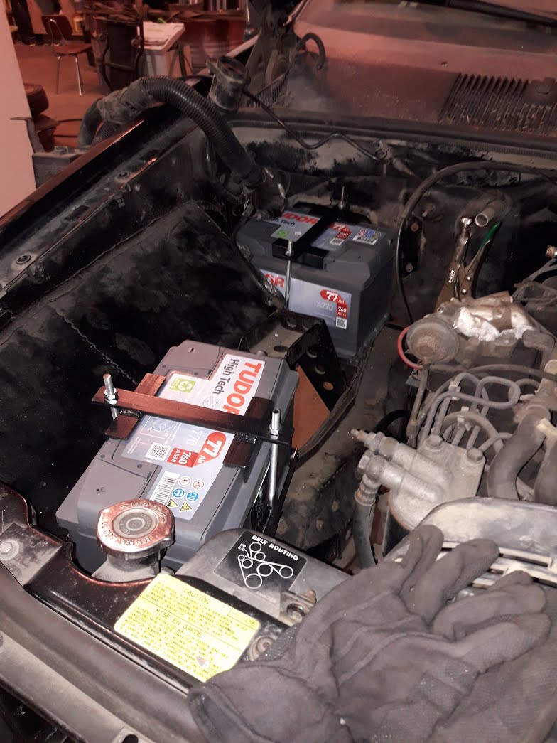

Gleðilegt nýtt ár spjallverjar!

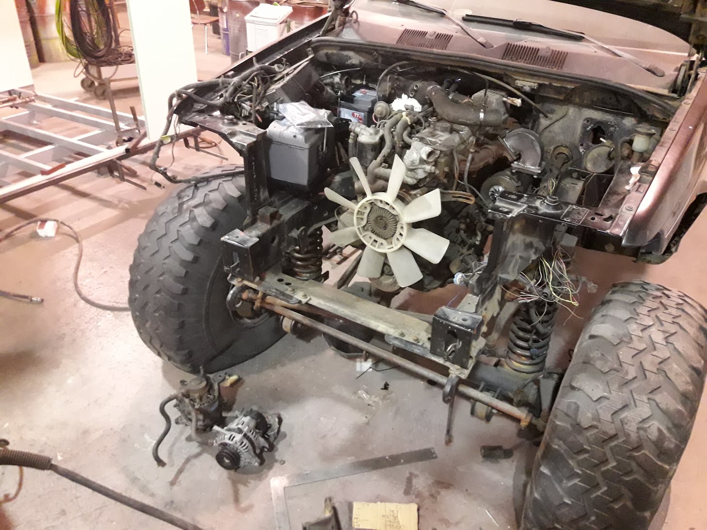

Hérna er smá update af kagganum.

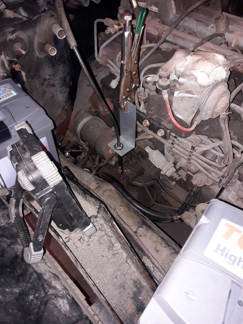

er búinn að vera tengja mótor og bremsur, ekki beint mest spennandi myndefnið að sýna slöngur og hosuklemmur út í eitt :P
Fékk alternator úr pajero sport, komst svo að því að beltahjólið er með annan halla á V-inu, 3V belti sem er með 30°halla en ekki 40°eins og í cruisernum þannig þetta var andvana fætt, veit einhver hvað menn hafa verið að nota á þessa mótora?
Tankarnir komnir undir, eru tengdir saman fyrir miðjum minni tank, nennti ekki að vera með eitthvað dæluvesen. þetta eru um 150 L
2 stykki rafgeymar komnir í, sá aftari passaði eins og flís við rass í hólfið sem ég gerði þarna fyrir 2 árum, held ég eigi framtíðina fyrir mér sem völva...
Smá mockup til að tengja gjöfina, kúlan passar reyndar ekki alveg á cherokee kapalinn, þarf eitthvað að finna út úr því, pússa hann mögulega bara niður.
Vatnskassinn orðinn tengur ásamt miðstöð, þurfti aðeins að eiga við hosurnar en passaði allt merkilega vel með orignal dótinu úr cruisernum.
Svo þarf að lengja drifsköft um sirka 27cm í heildina.
Þegar ég er búinn að fá alternator sem virkar og tengja vacuumið og túrbínuna má nú bara vara snúa í gang held ég :)
Myndirnar eru í einhverju hakki, koma ekki í réttri röð.

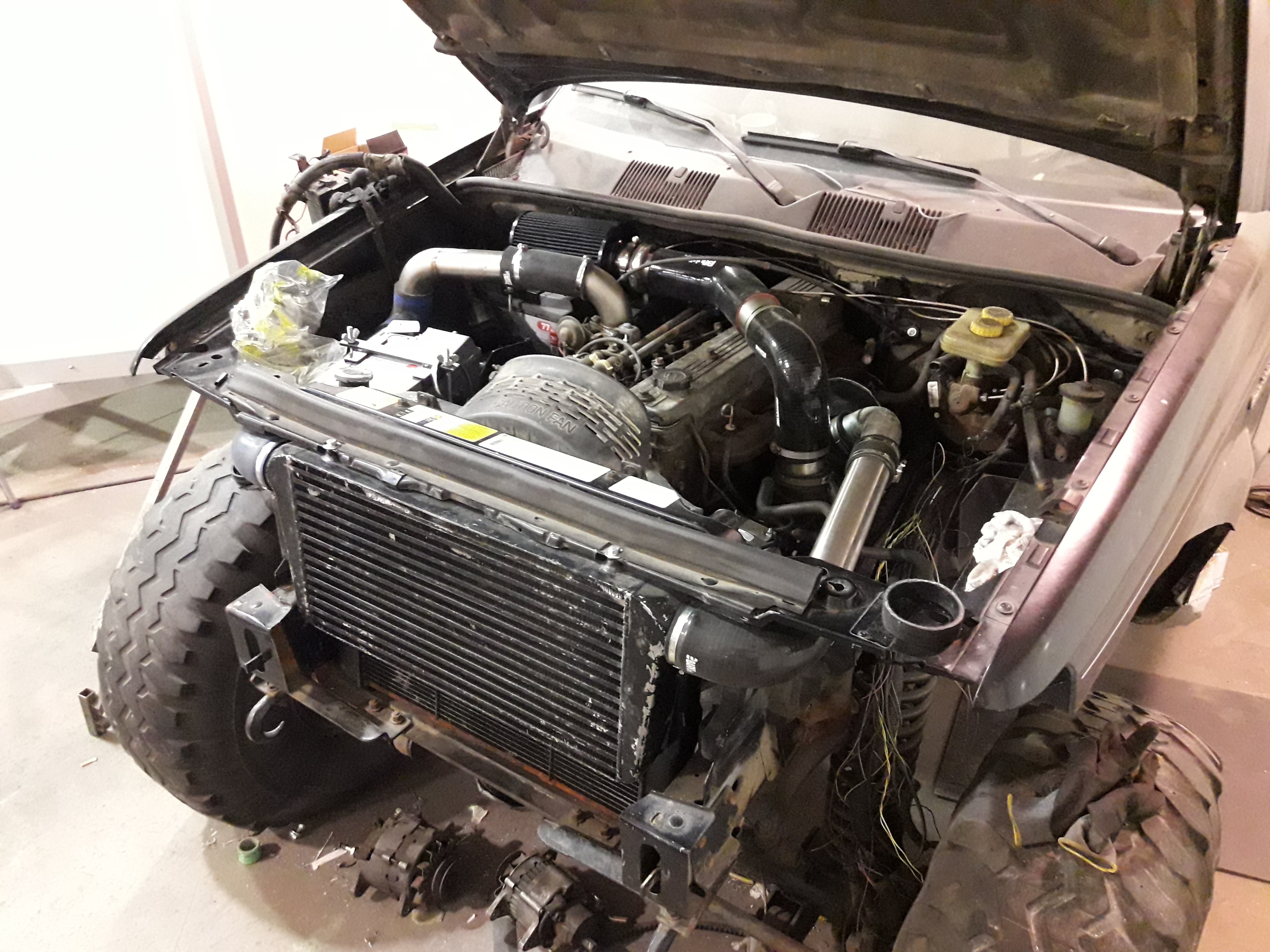

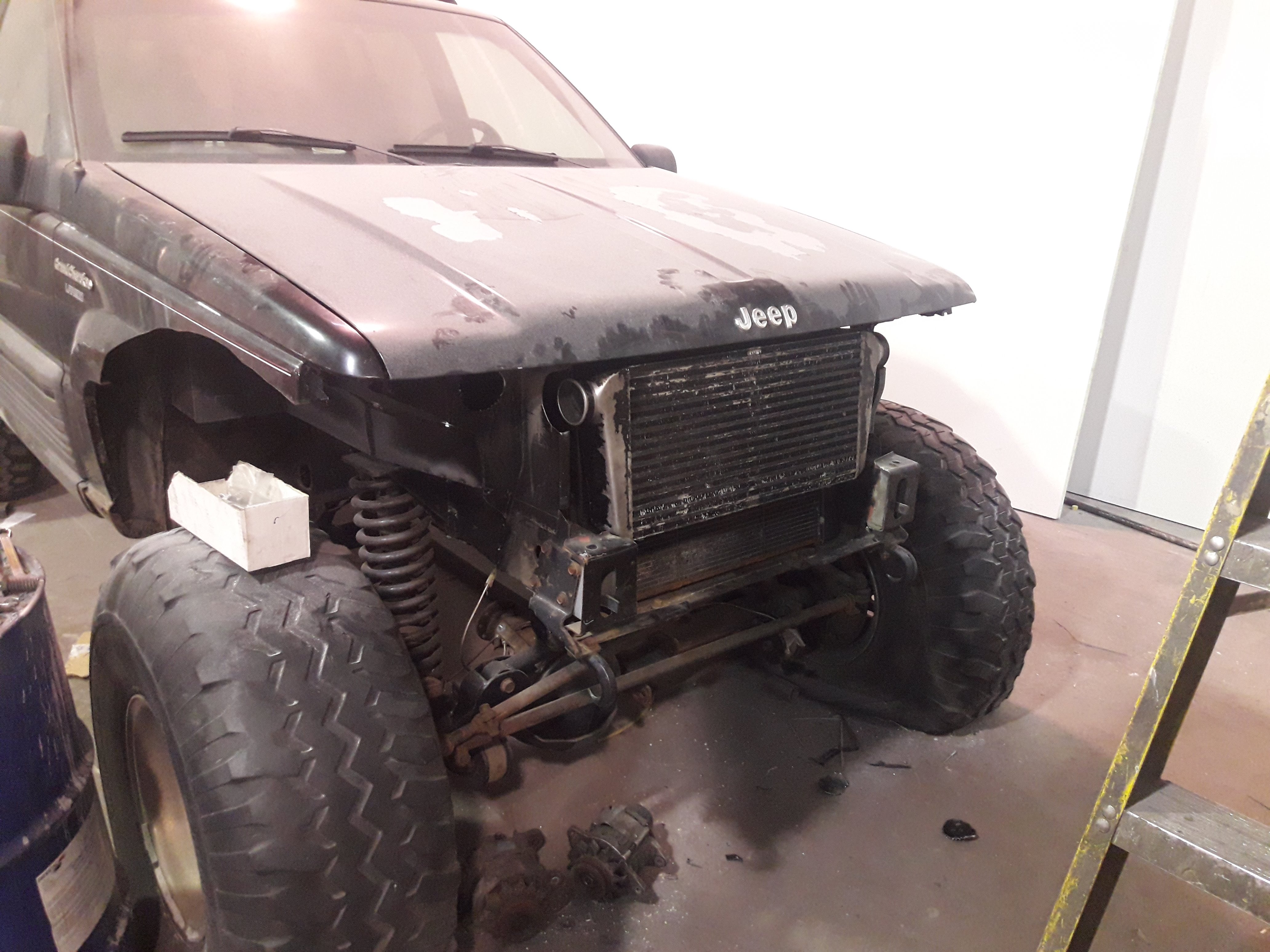

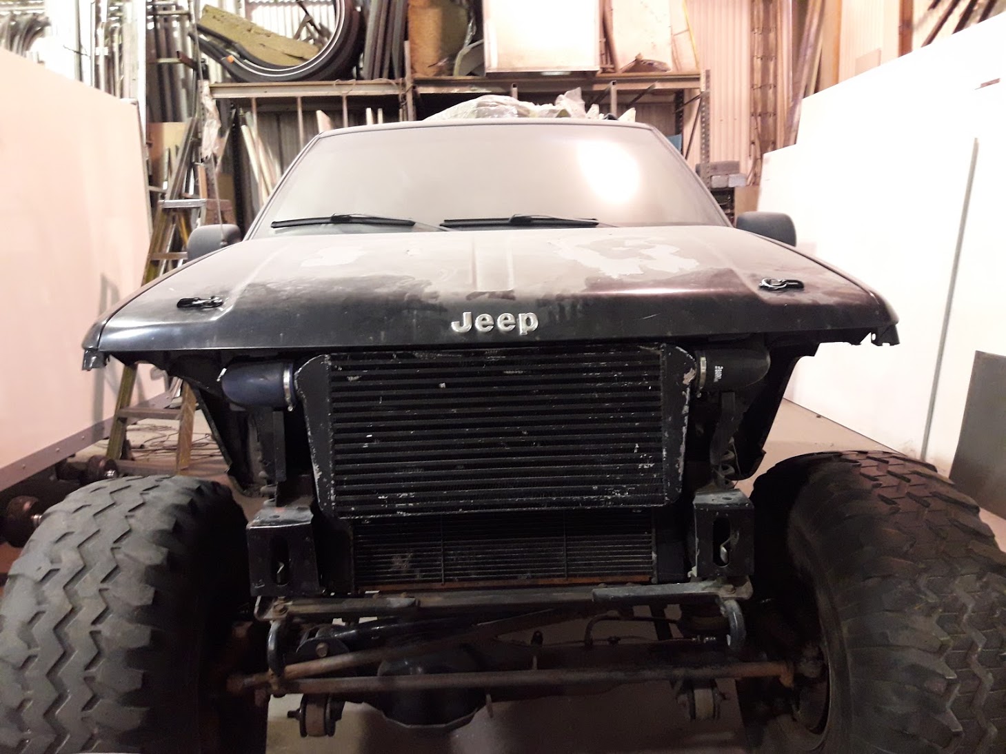

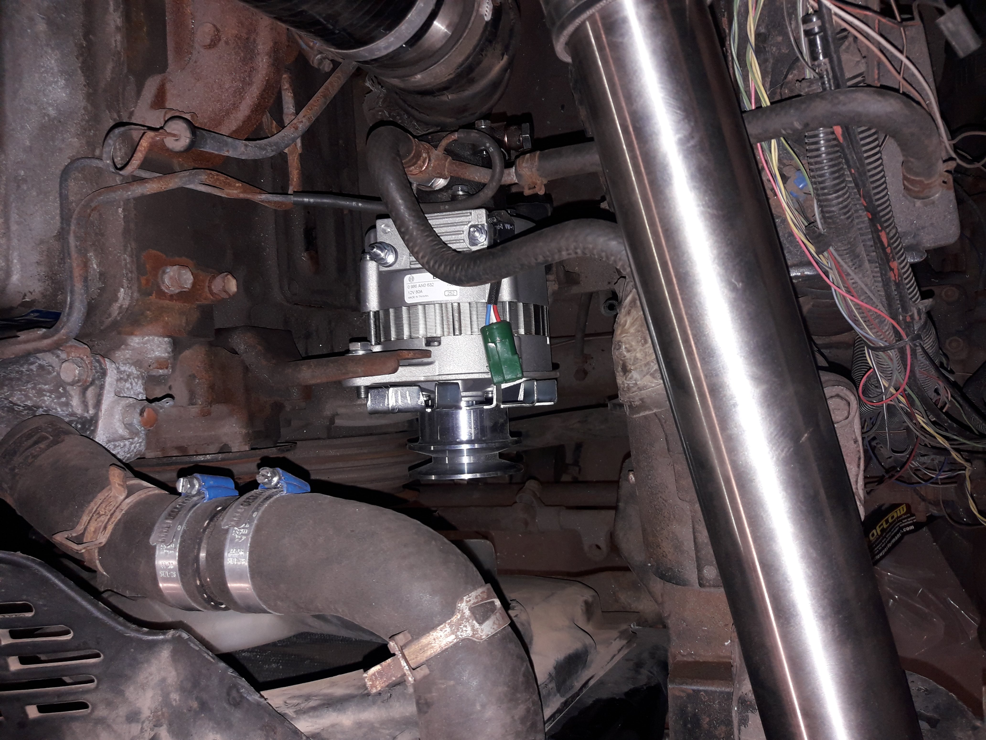

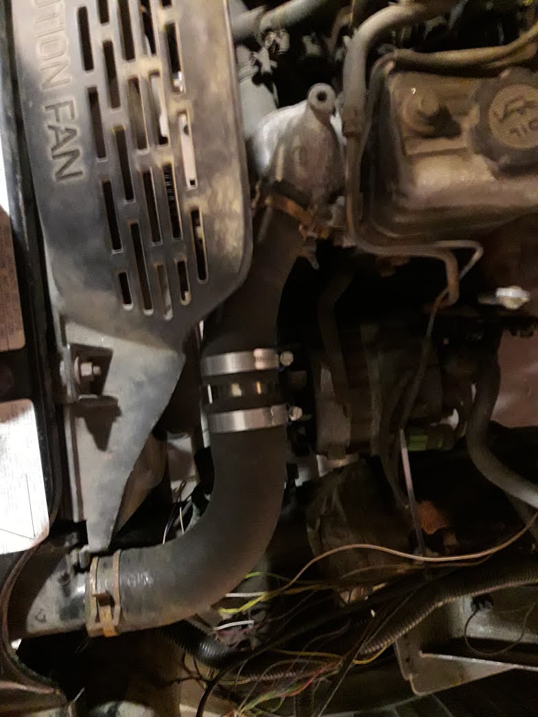

Áfram potast þetta.
Fékk alla parta í síðustu viku þannig hægt var að tengja túrbínu og allt það.
fékk líka þennan fína fína alternator:
svo var intercoolerinn mátaður, merkilegt nokk þá voru göt í þverbitanum úr cherokeenum sem smellpössuðu við coolerinn, eitt af kraftaverkum lífsins:
Hér er svo búið að tengja loftlögnina frá síu að vél, allt of mikið af siliconi þarna en það er bara gaman...

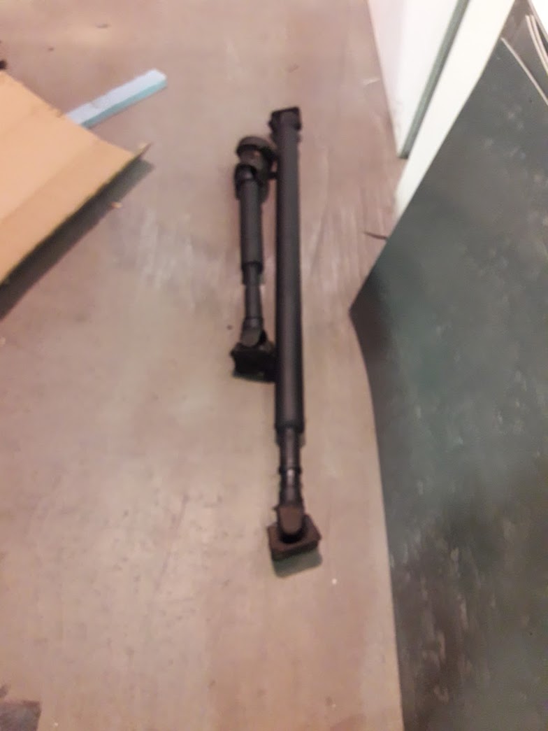

áfram heldur dagbókin.

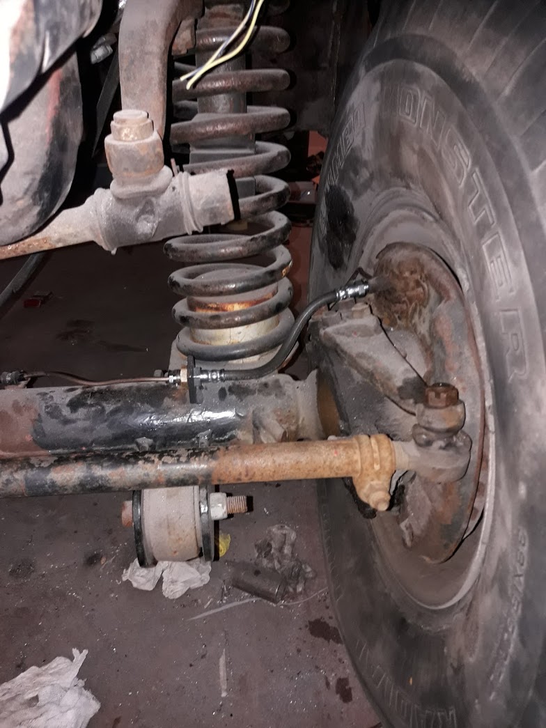

Helgin var notuð í að klára bremsulagnir að framan og tengja "stóra" rafmagnið, er kominn þannig að ég get snúið honum í gang, en vantaði boltana í drifsköftinn þannig ég var ekkert að vera að því og smellti húddpinnum á hann, svona til að auka powerið.
Sköftin góðu.
Bremuslagnir að framan, þurfti að fara soldið skrautlega leið frá dælu að tengistykki við slöngu, sést reyndar ekki vel á þessari mynd.
Race stöff!
Sköftin góðu.
Race stöff!

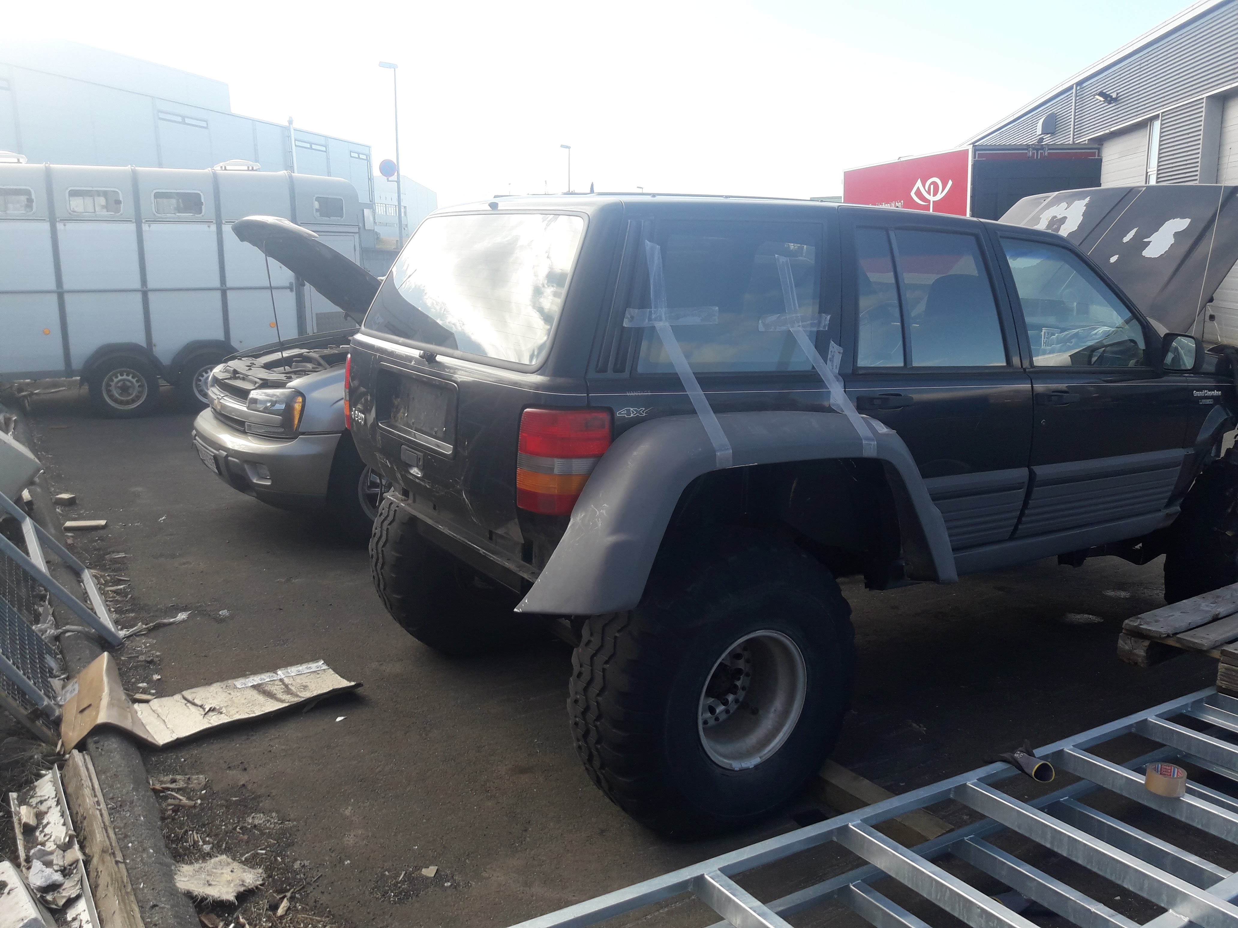

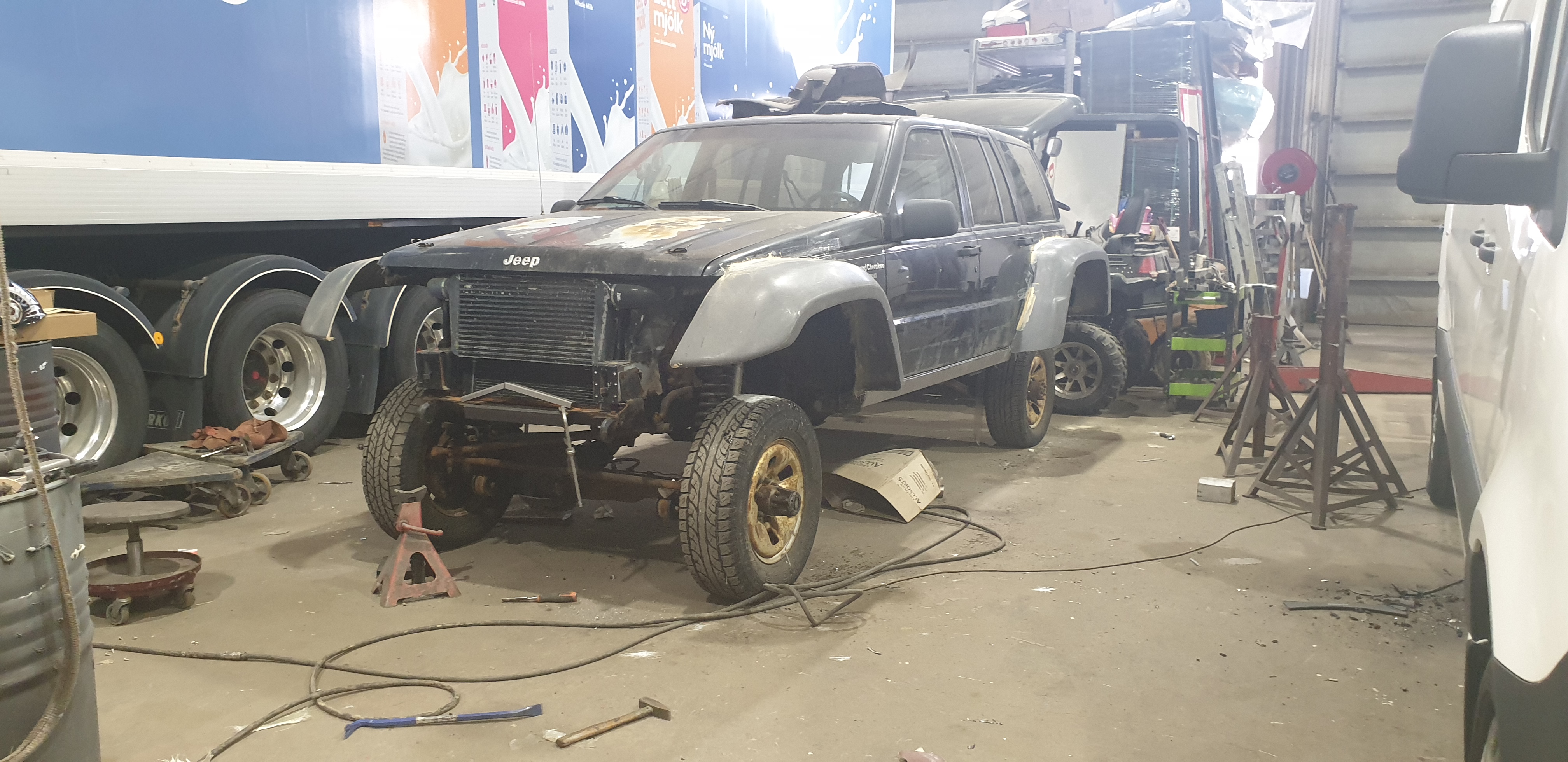

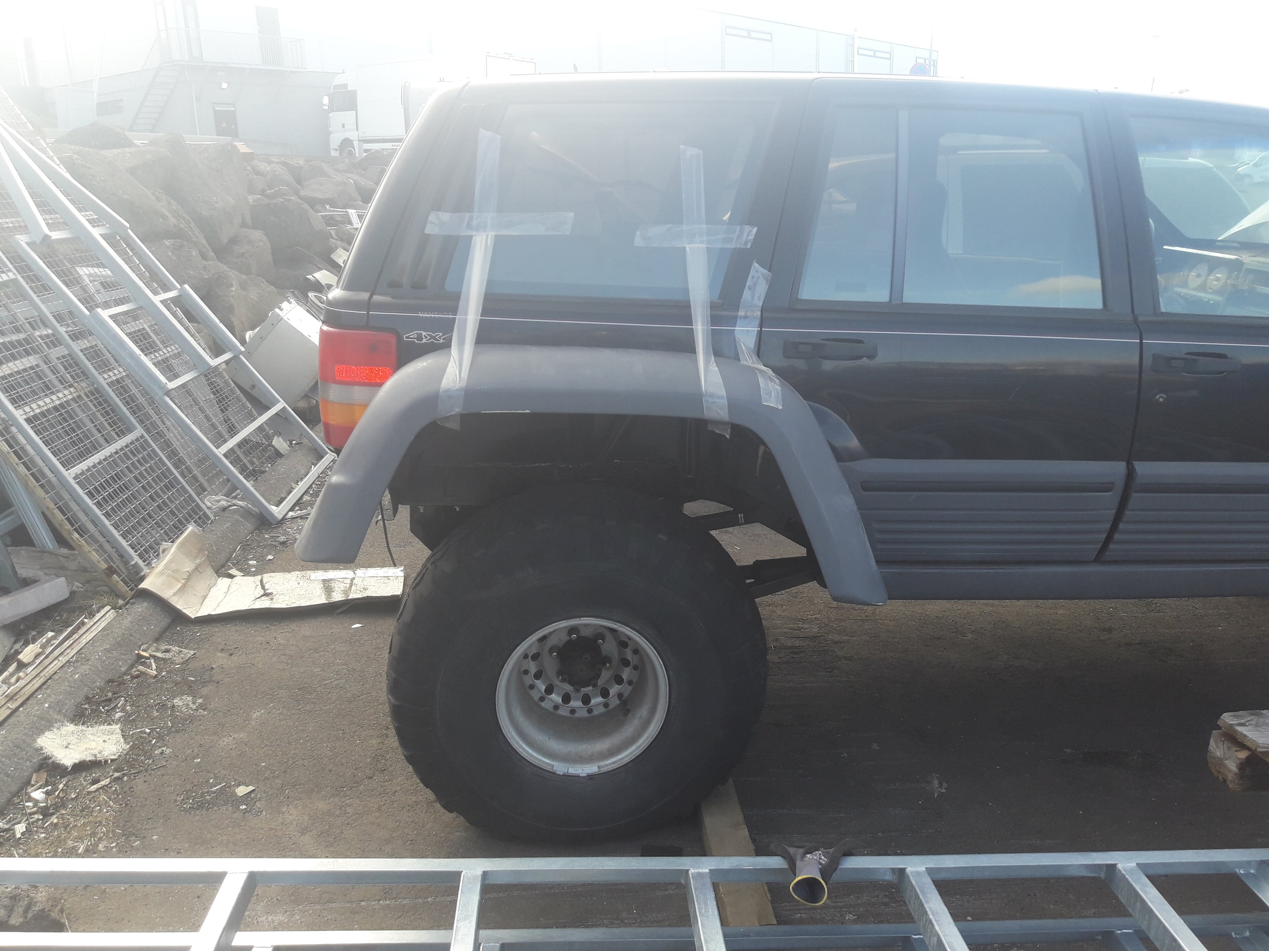

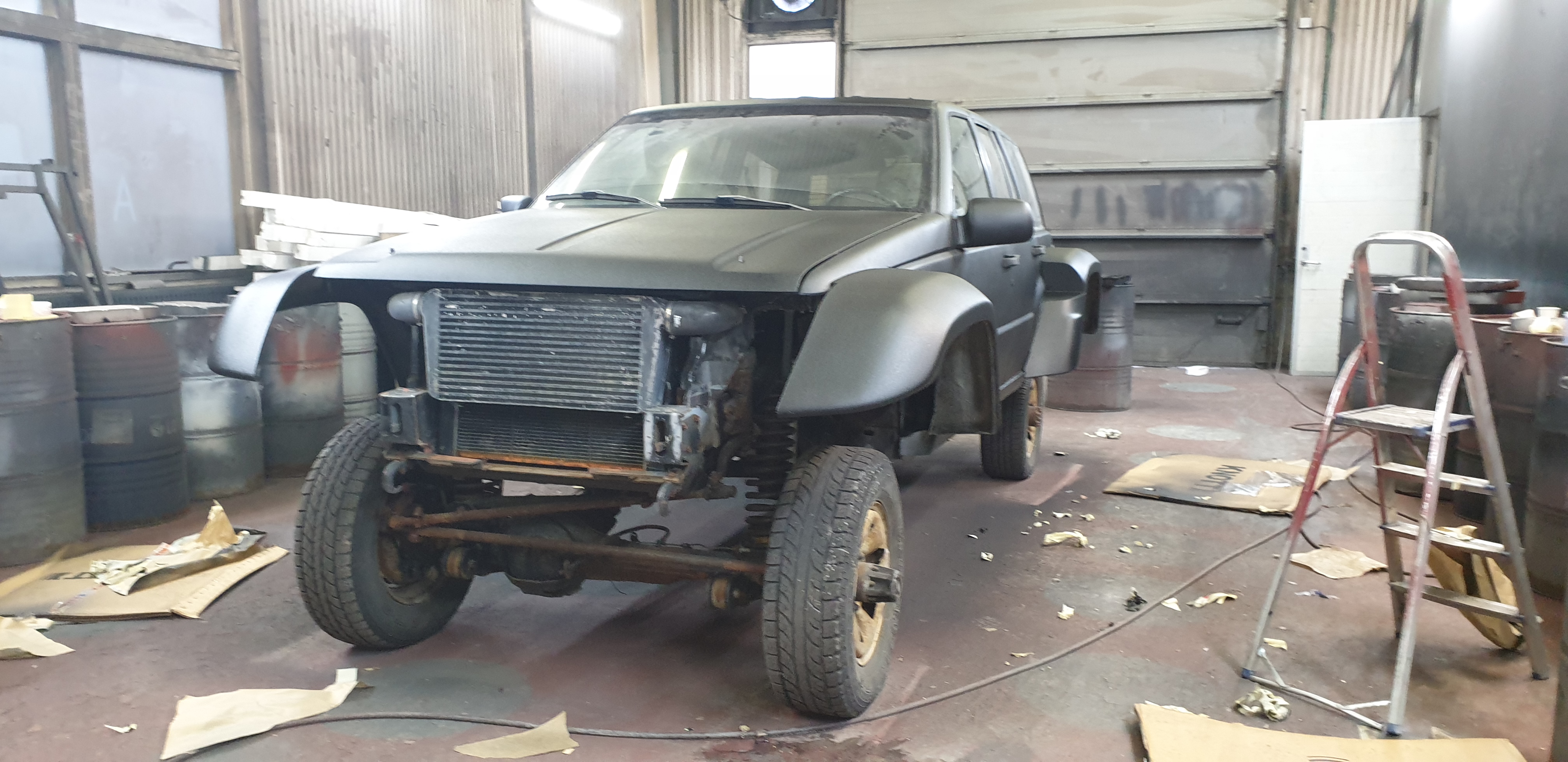

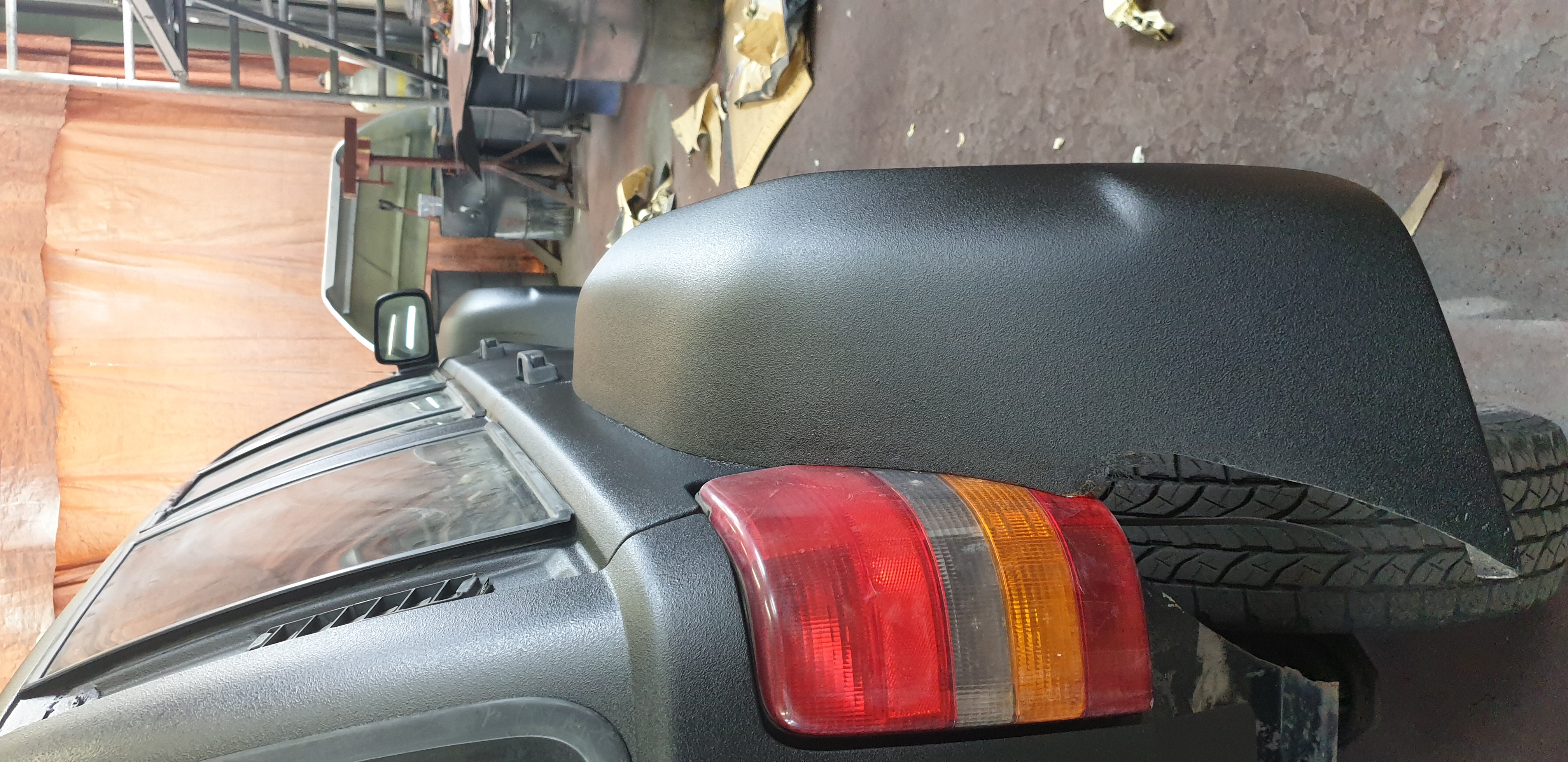

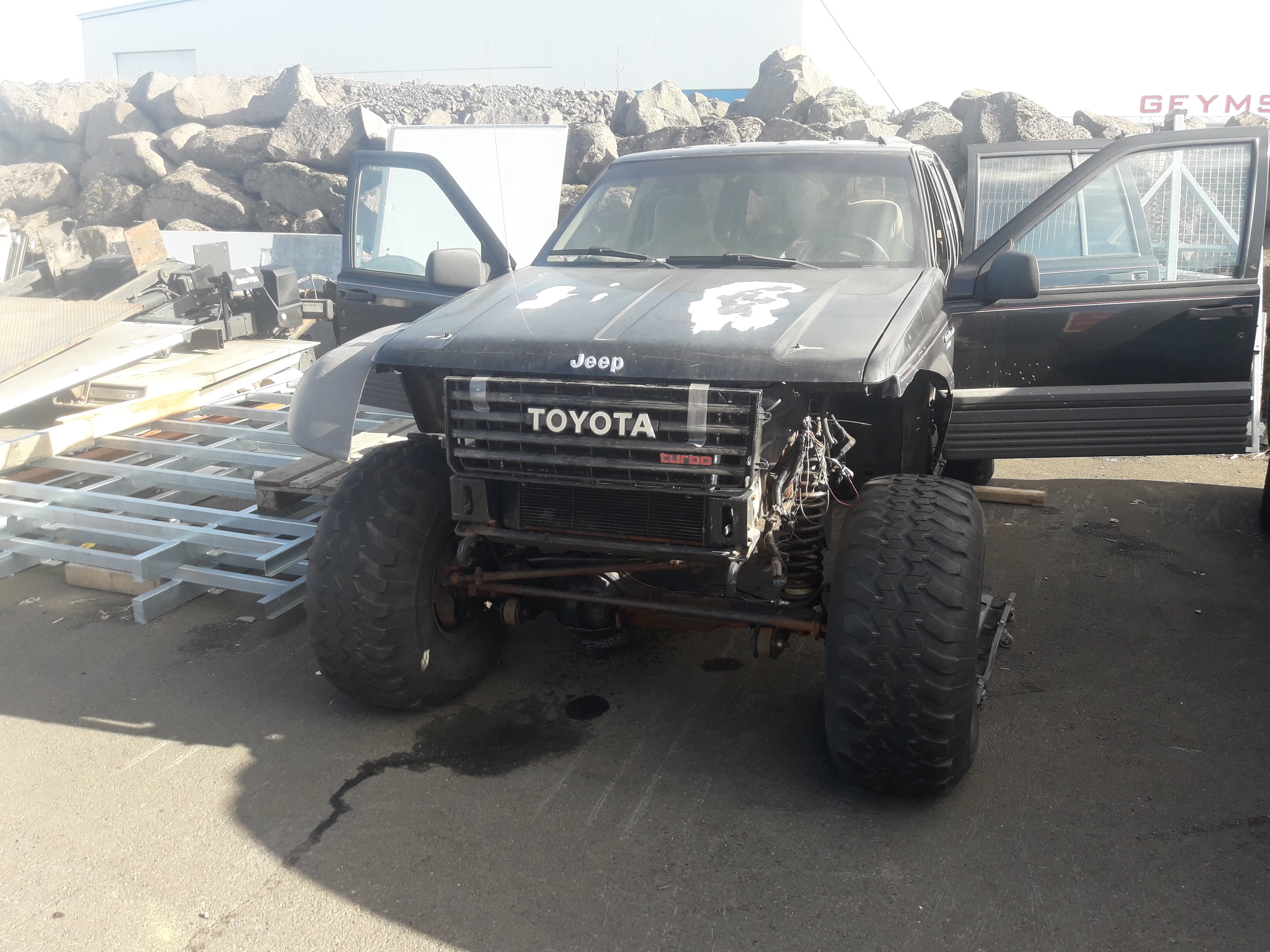

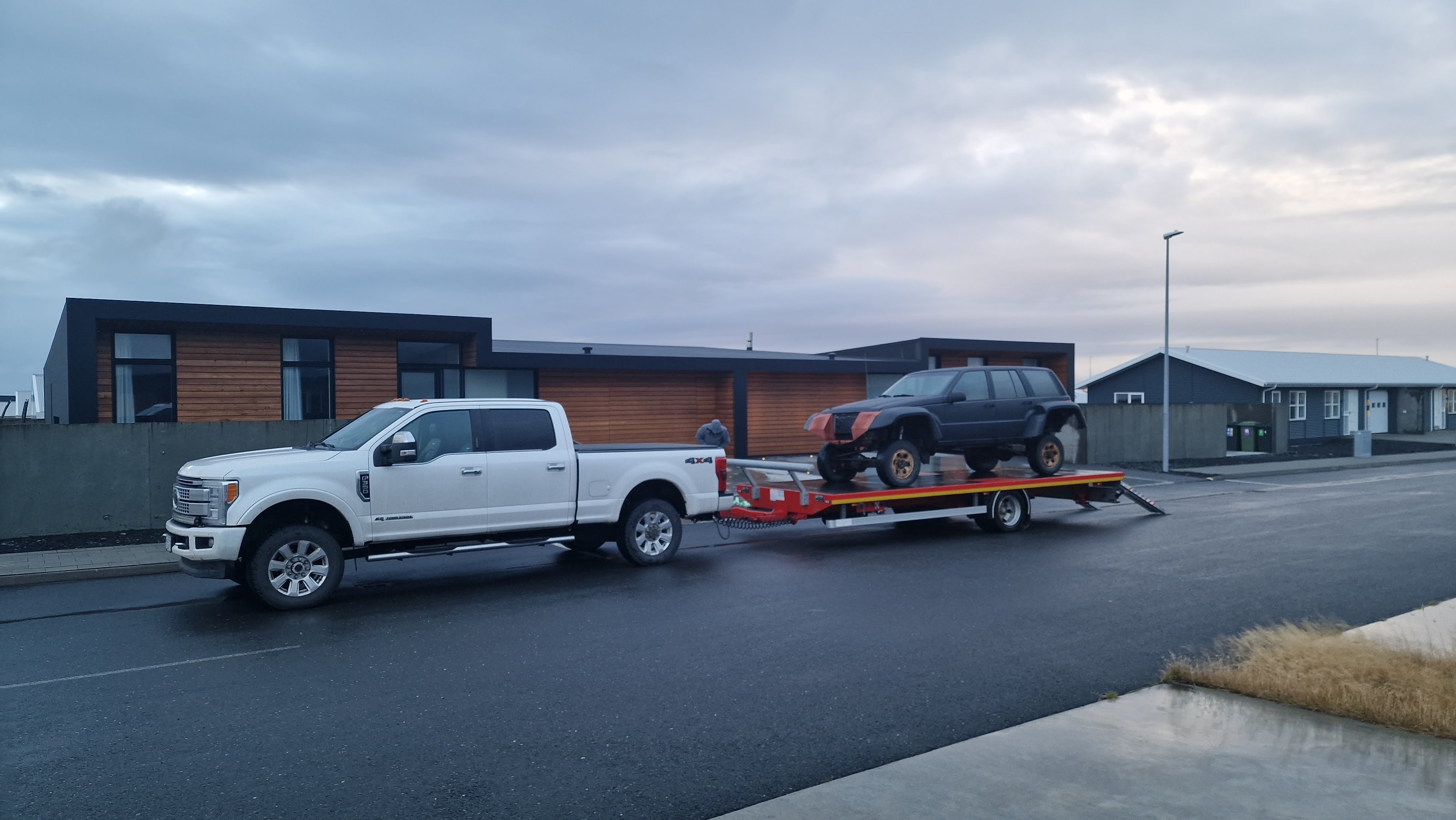

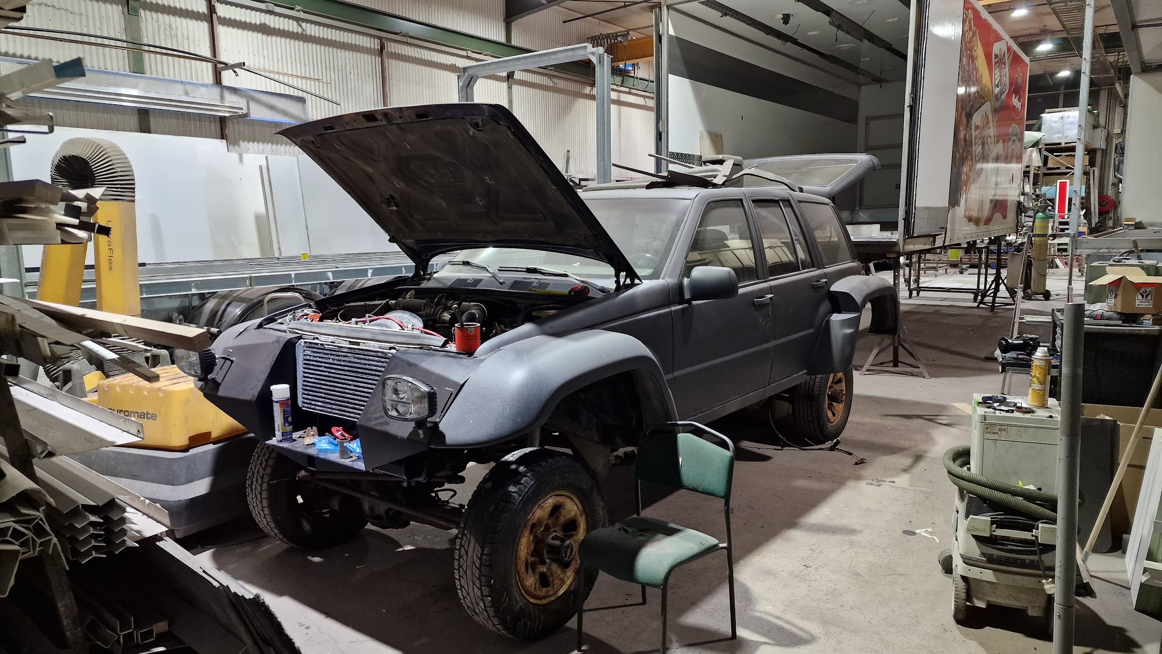

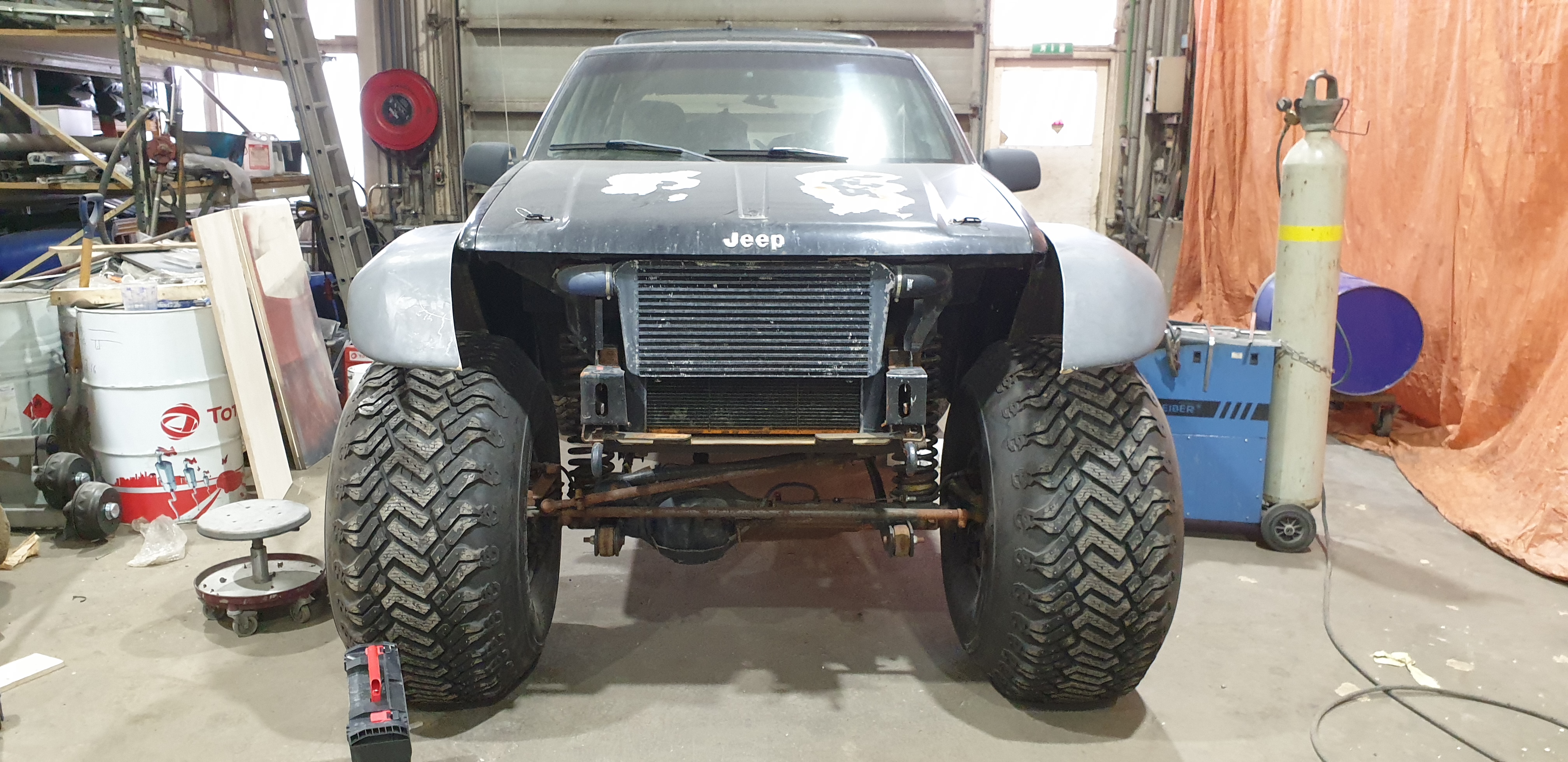

Jæja, undur og stórmerki gerðust á sunnudaginn, ákvað að vinna bara úti og aðeins kroppa í þetta.
12H sleggjan vaknaði til lífsins á fyrsta snúning þegar hún loksins fékk olíuna sína, mikill léttir að heyra gaggið í henni :)
Mátaði svo kannta við hann, betra að gera það úti til að fá smá perspective, sýnist ég þurfa að lengja framkanntana um sirka 10cm en annars sleppur þetta merkilega vel.
Svo þarf stuaðargismóið að aftan að taka við kanntinum einhvernveginn.
Já og gleðilegt sumar!

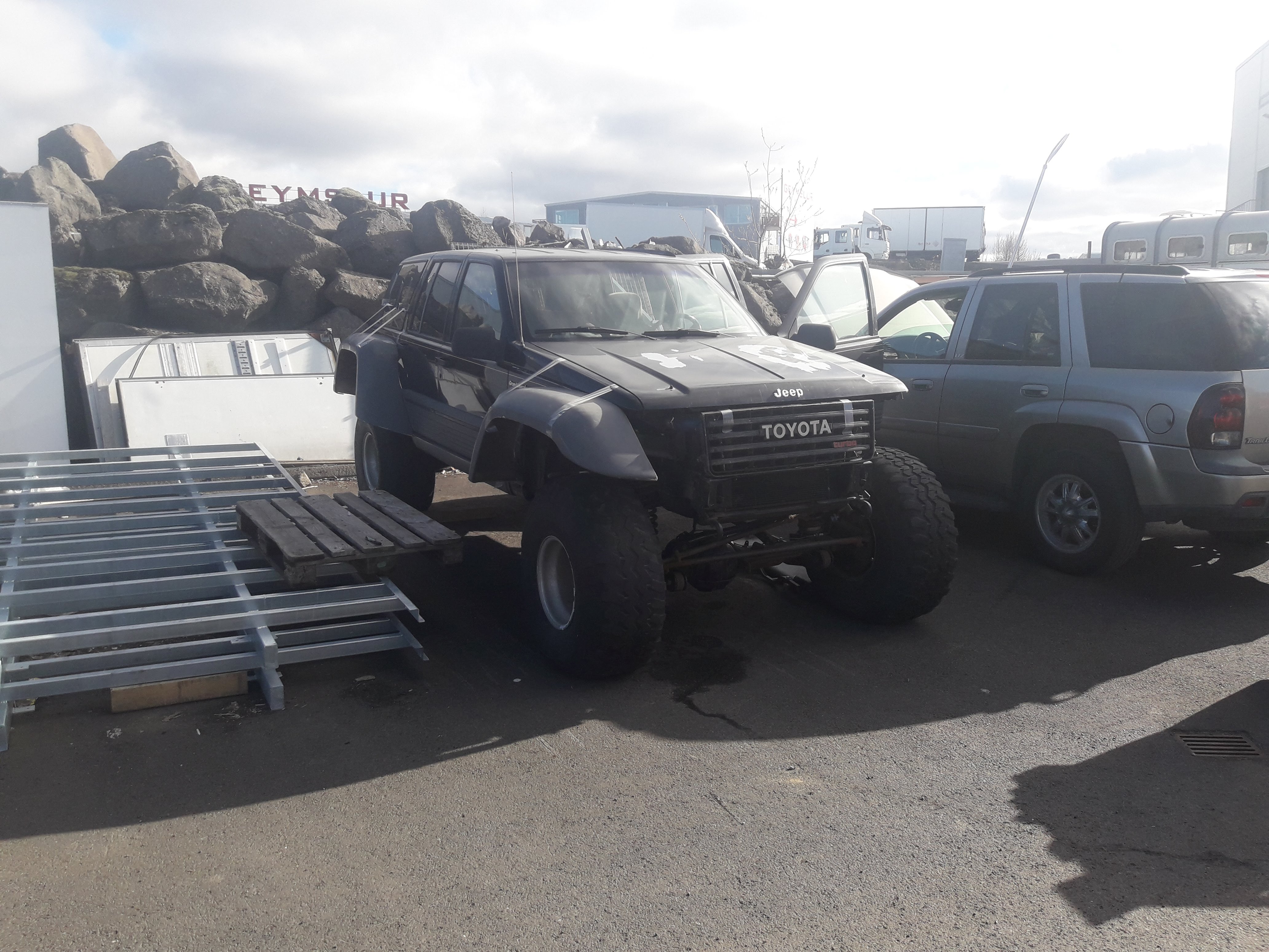

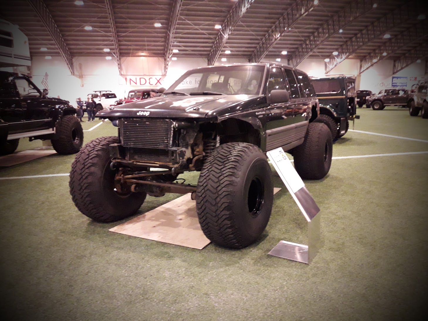

Jæja þá er kagginn búinn á stórsýningunni hjá f4x4, langar að þakka öllum þeim sem stoppuðu við hjá mér í spjall :)
Einstaklega gaman að fá hlý orð um dótið manns :P

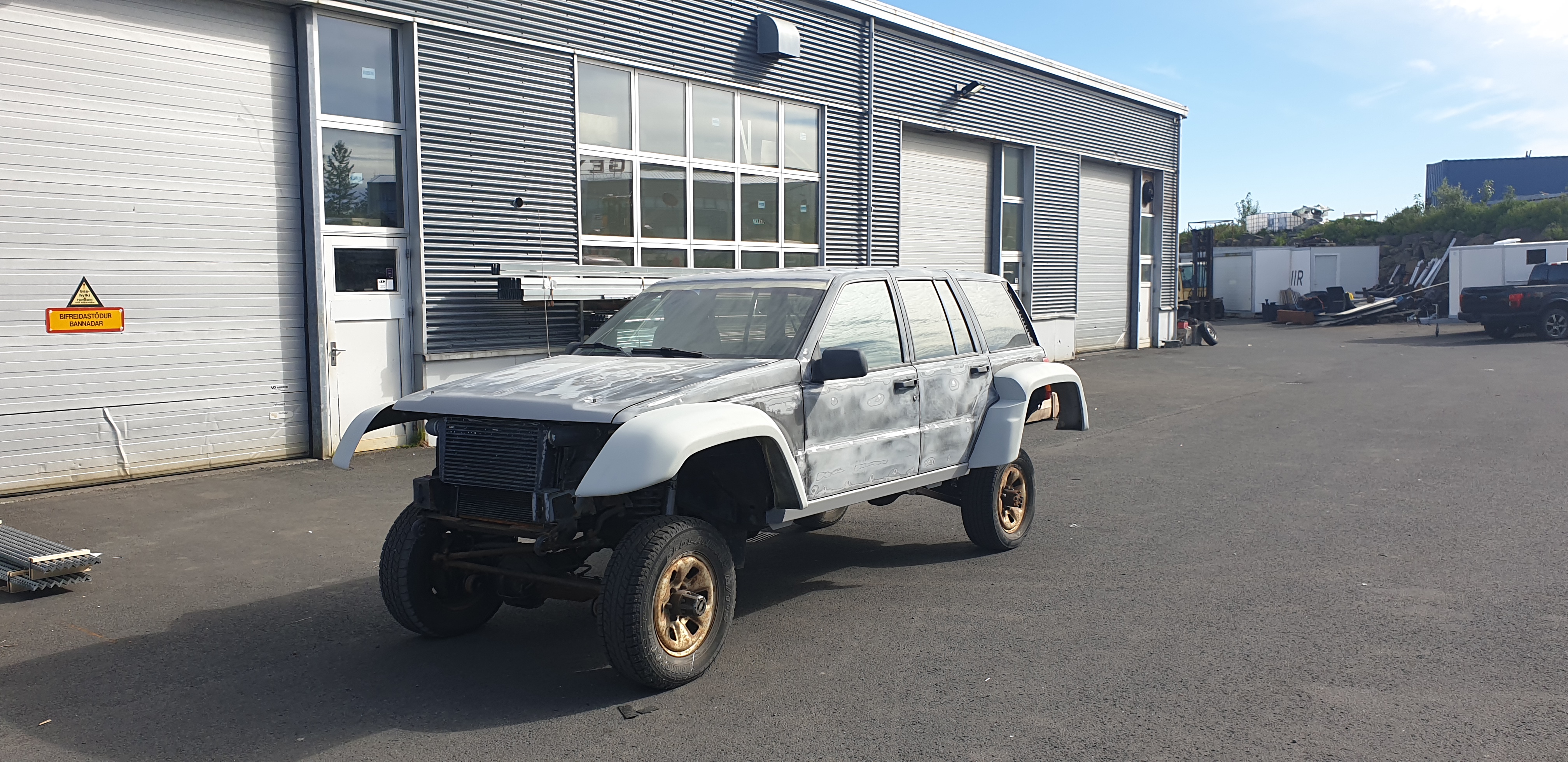

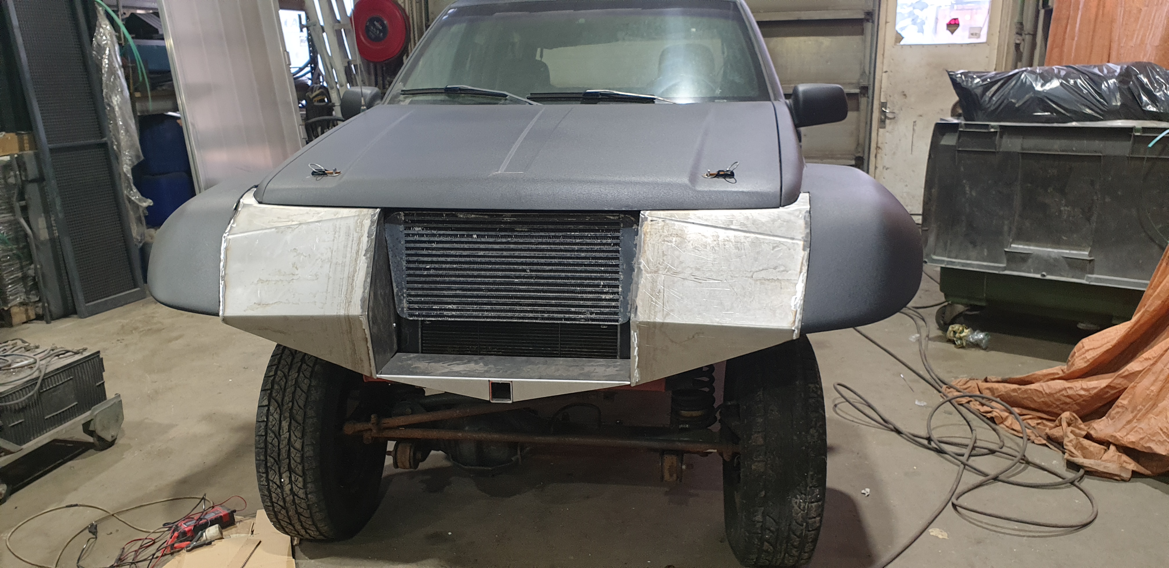

Smá páskaupdate
Kanntarnir að verða djöfull líklegir bara

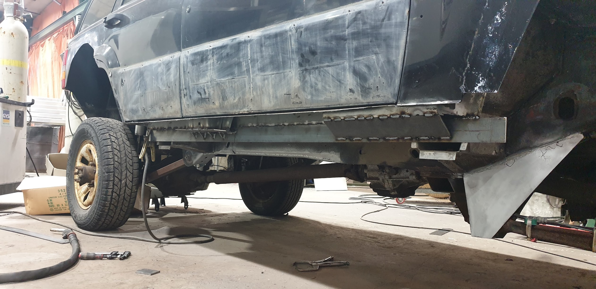

Re: Grand Cruiser

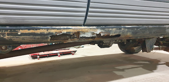

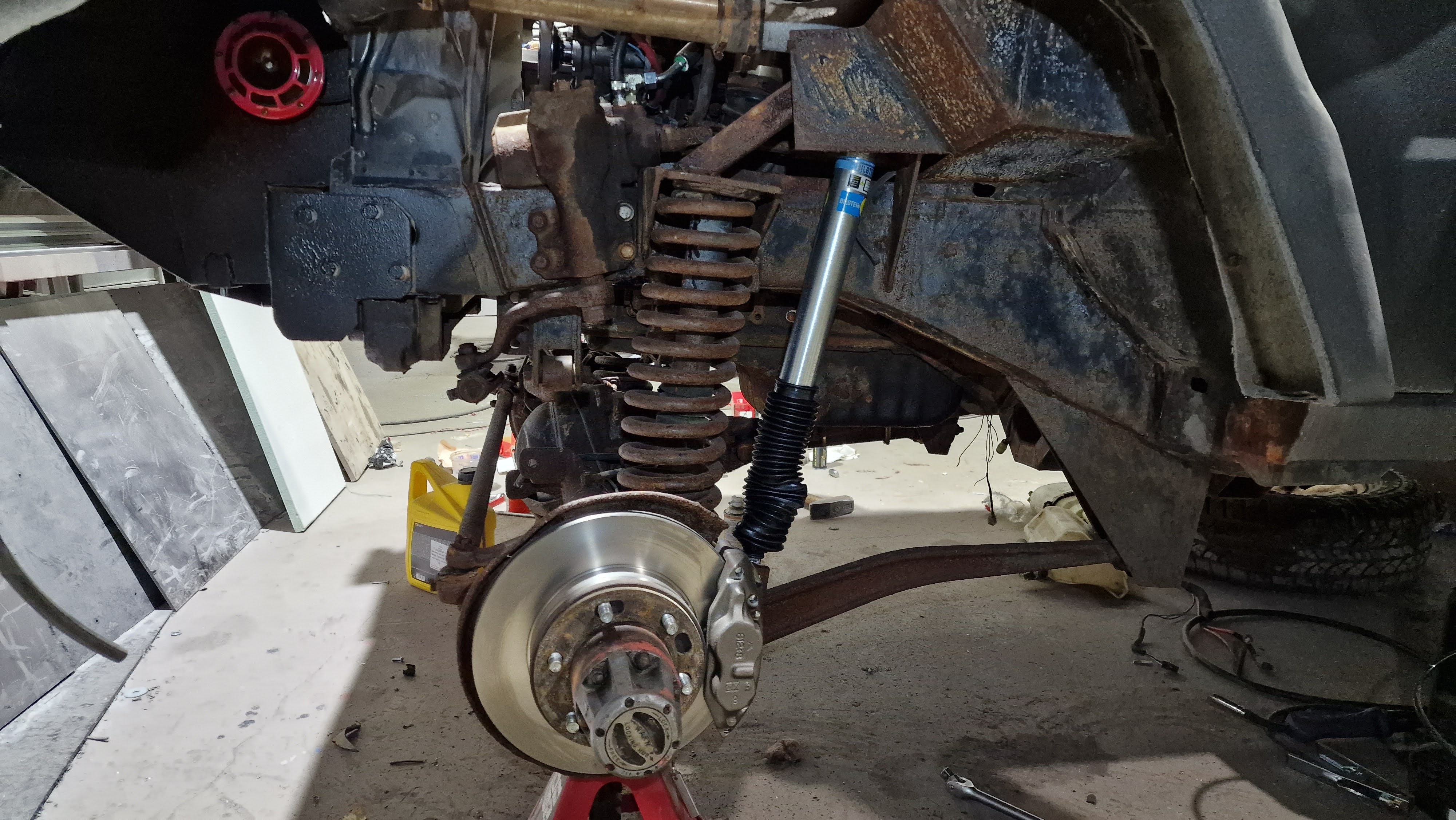

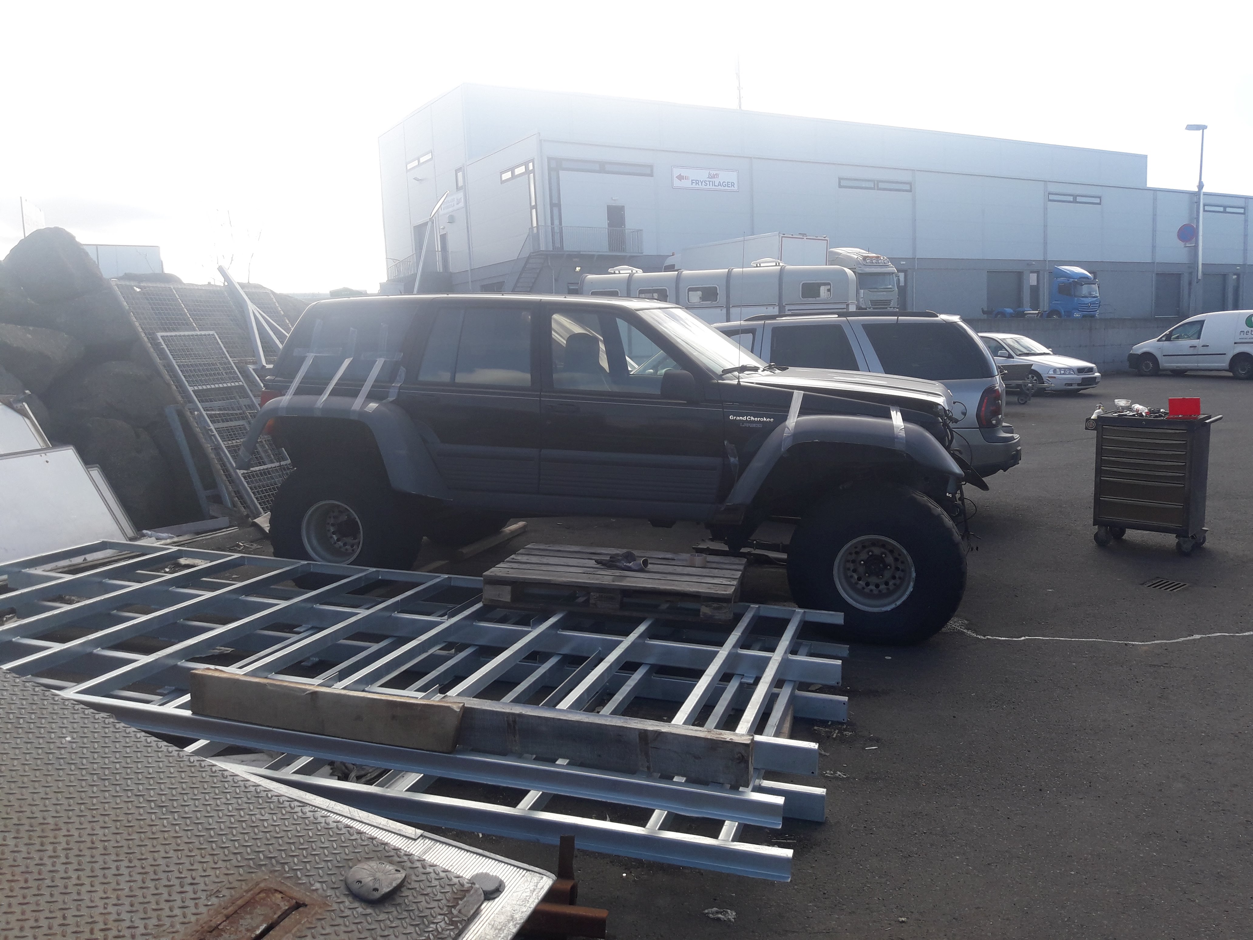

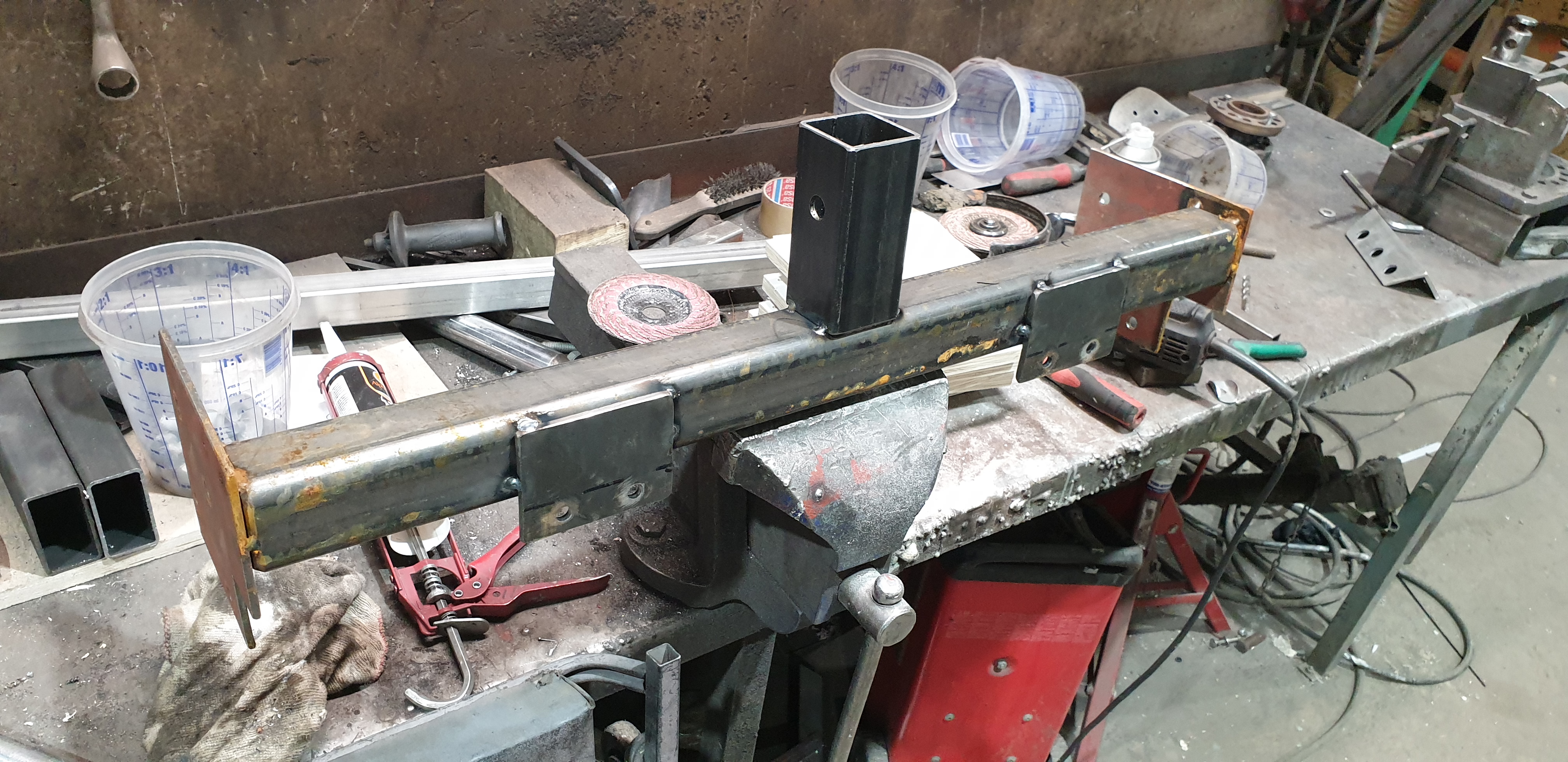

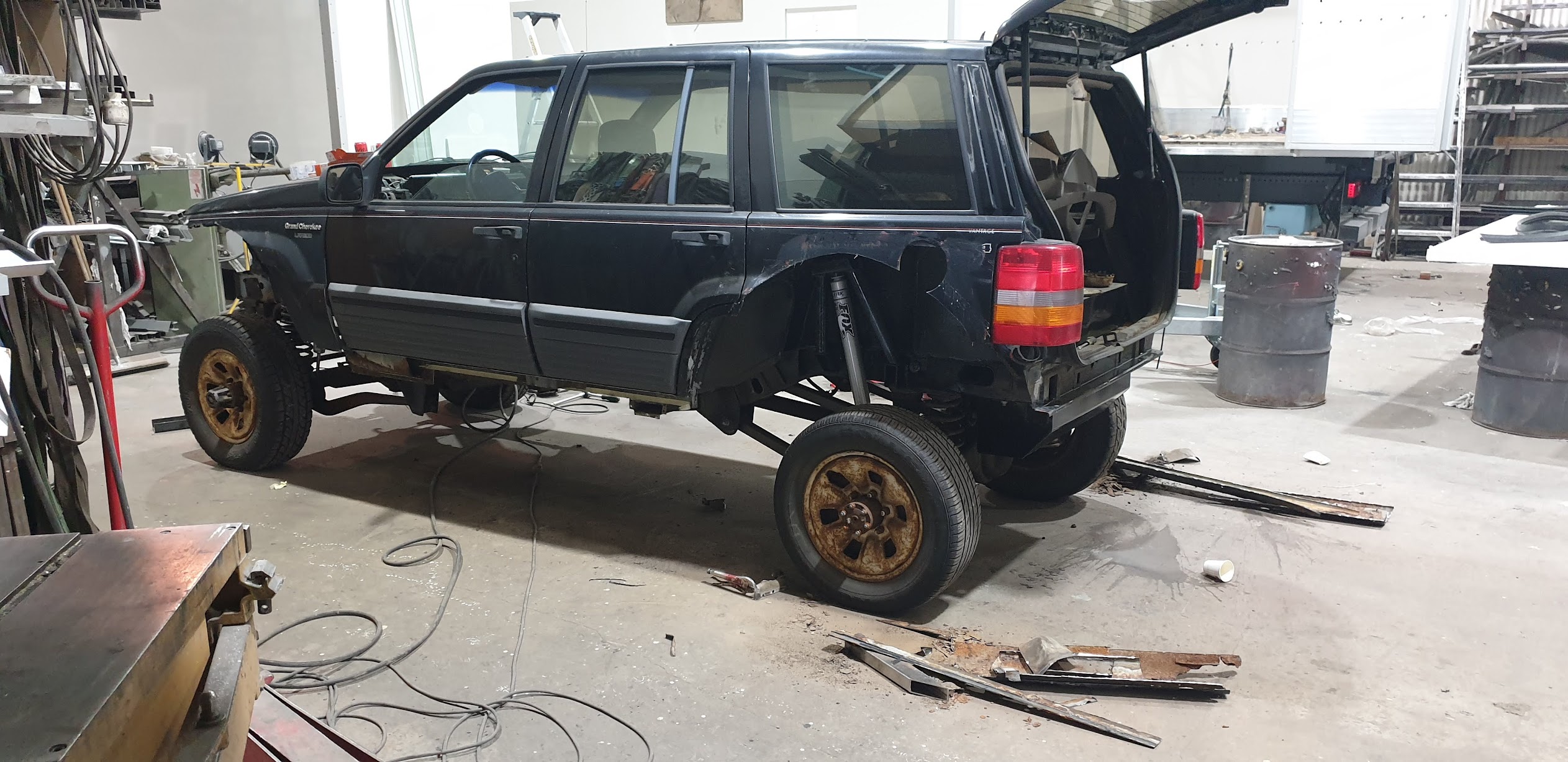

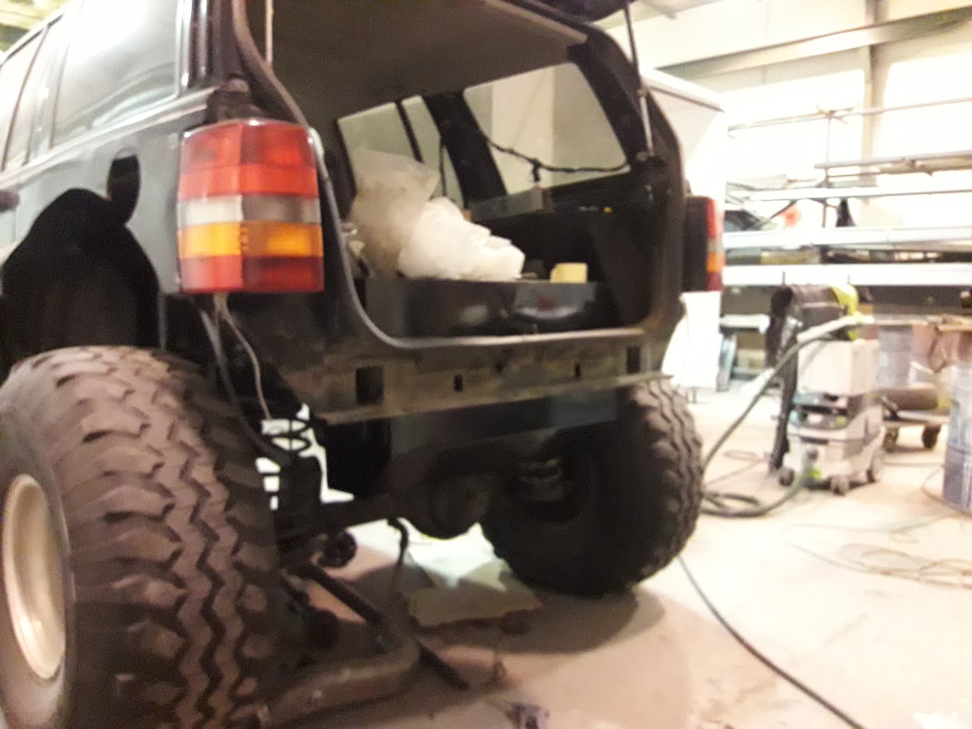

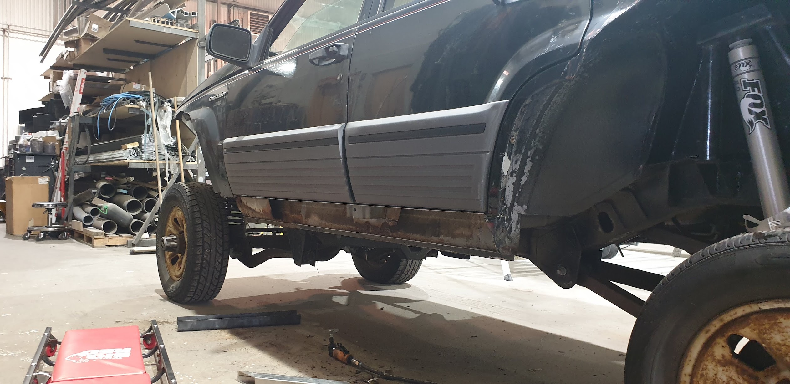

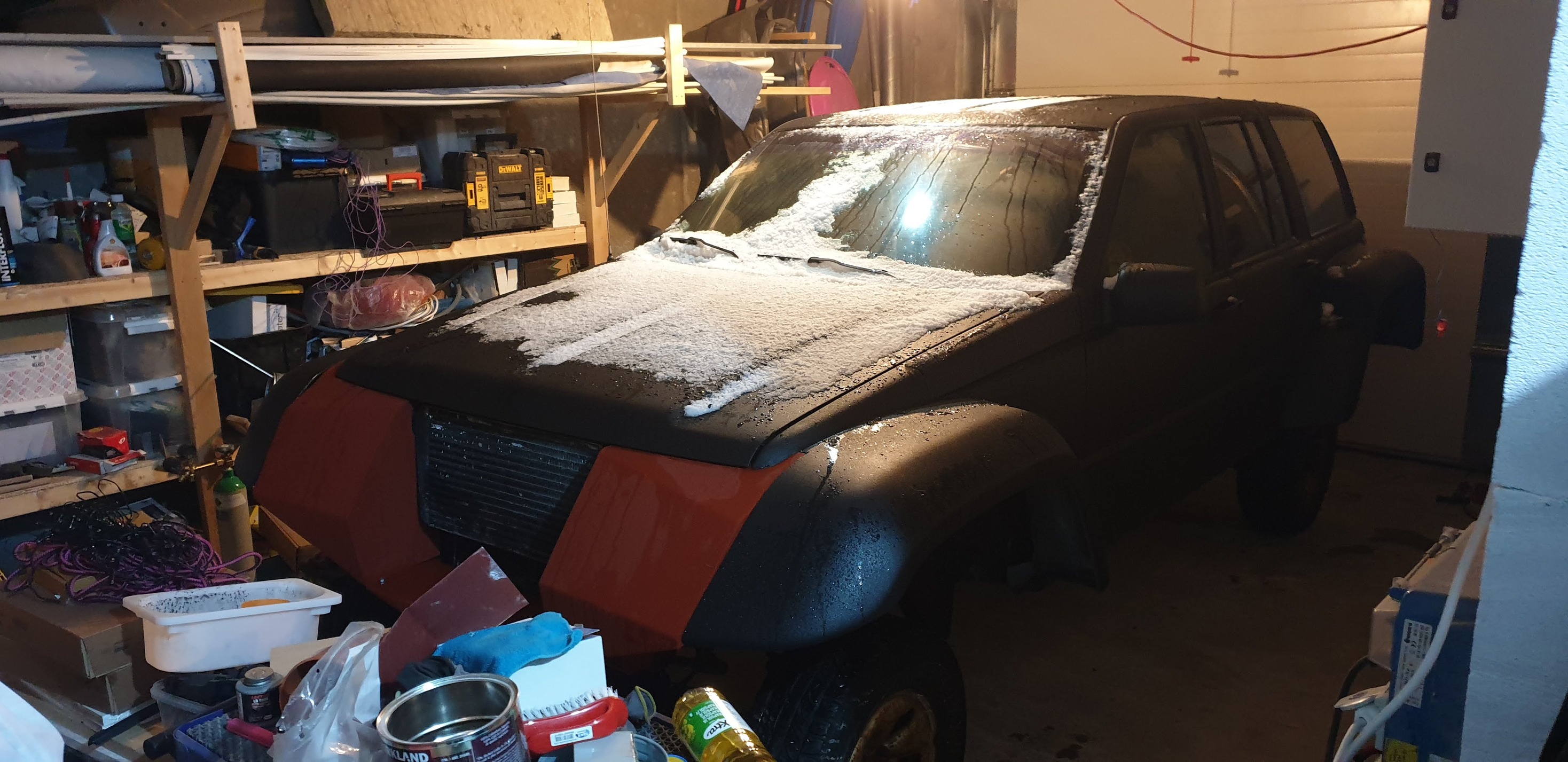

Smá update.

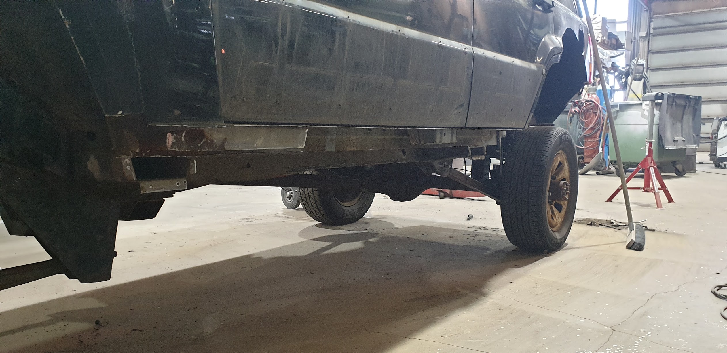

Sílsarnir voru farnir í drasl þannig það þurfti að gera eitthvað í því.
Ætlaði að fara amerísku leiðina og sjóða prófíl í staðin, en hefði þá ekki náð neinni suðu með A og B bitana sá ég þannig ákvað að sjóða flatjárn að neðan og loka svo með beygðri 2mm plötu.

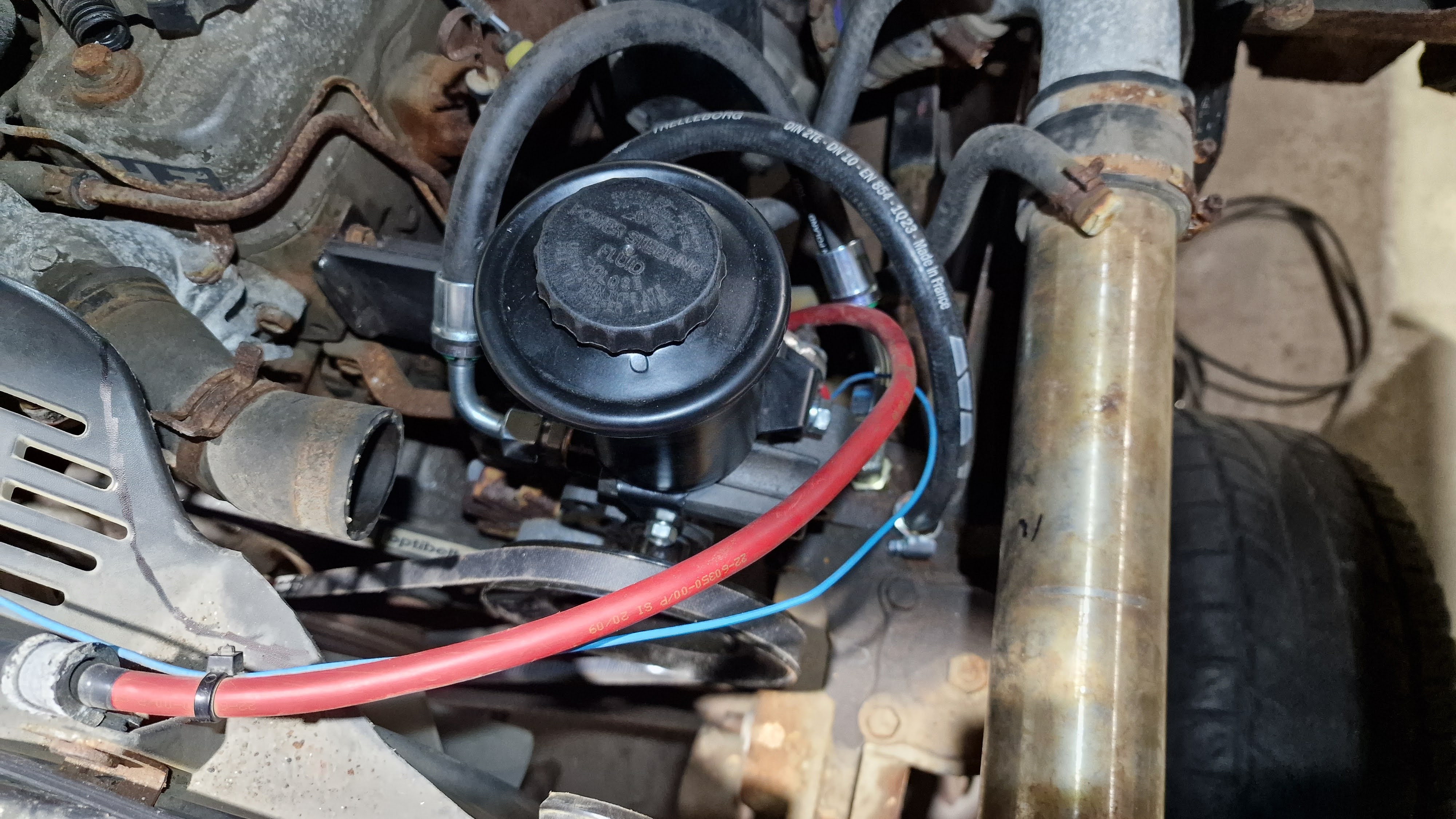

Kominn með stýrisdælu líka sem fer vonandi í á næstu dögum/vikum
nokkrar myndir til að gleðja augað :D
eitt skref afturábak, tvör skref áfram :)
Svo er stefnan að mála hann allan með liner, keypti Mipa Protector frá Orku, var á betra verði en raptorinn, ku vera svipað dót.

Smá update.
Kláraði þetta sílsaævintýri og hnoðaði könntunum á hann, svona að mestu leiti, standa að megninu útaf honum :P
Svo slípaði ég upp allt ryð sem ég fann, lokaði gömlum loftnetsgötum og svo var búnaðurinn bara málaður.
Notaðir MIPA Protector pallahúð, svipað efni og Raptor nema ódýrara.
Mjög þægilegt að sprauta þessari pallahúð á, fyrirgefur meira í undirvinnu en venjulegt lakk en alls ekki allt, maður gat allavega verið graðari og hraðari í slípingunum

Heyrðu góði nú styttist í 10 ára afmæli þessa smíðaþráðar mikið er ég ánægður með þig að halda áfram með þetta og nú sýnist mér styttast í að verði nothæft! Ég spái líka hörku vetri núna
Þessi málning kemur mjög vel út á honum

Varðandi framendann þá verður þetta einhver útgáfa af svona:
Þarf að taka inn einhver hugvíkkandi efni til að græja þetta hugsa ég

Talandi um framendann, þá gerðist þetta um helgina.
Svo er stefnan að taka hann heim í skúr og klára bremsur, stýri og rafmagn, þar sem stál og trebbavinnan er að mestu búinn.
Svo koma einhver sæt ljós á þetta mögulega

Þetta lýst mér vel á og verður örugglega flott þegar búið er að koma fyrir einhverjum loftunum, grilli og ljósagötum

Hjörturinn
Höfundur þráðar - Innlegg: 667
- Skráður: 01.feb 2010, 21:44
Re: Grand Cruiser
Já ákvað að rumpa þessu af, svo koma ljós og mögulega eitthvað grill á nefið á honum, maður verður að byrja einhversstaðar :)
Annars þá fór ég með hann heim í kotið um helgina, hefur verið meira pláss í skúrnum en gott vinnupláss undir brettakönntunum þegar hann er á inniskónum.

Var ekki annars komið jæja?
Eftir Jarðskjálfta og eldgosatíð, og búinn að smíða eins og 2 hús er komið að því að klára þetta helvíti.
Kagginn sóttur í Grindavík, fékk ekki alveg að nota skúrinn eins mikið og ég hefði viljað þarna suður með sjó....
En Mipa Protector dæmið stóð sig mjög vel að halda ryðinu í skefjum, eins drullugott að verja bíla frá ösku og gjalli, ekki allir sem hafa prófa það, er ennþá að hreinsa þetta hér og þar úr honum.
En búið er að skipta um allt í bremsum, skipta um dempara, komin stýrisdæla úr 4runner og búið að grisja einhver kíló af vírum úr honum.
Stefnan er sett á skoðun í febrúar en sjáum hvernig það gengur.
Var vesen með hraðamælinn þannig cruiser bingóið fékk bara að fljóta á milli, allt mjög heimilislegt.
CT26 cruiser/supra hybrid í smíðum
Summit racong wastegate, en það var ekki fræðilegur að koma hinu fyrir nema með einhverjum æfingum, þannig við prófum þetta.
Eitt stykki stýridæla takkfyrir
Þetta nýja dót stingur soldið í stúf...

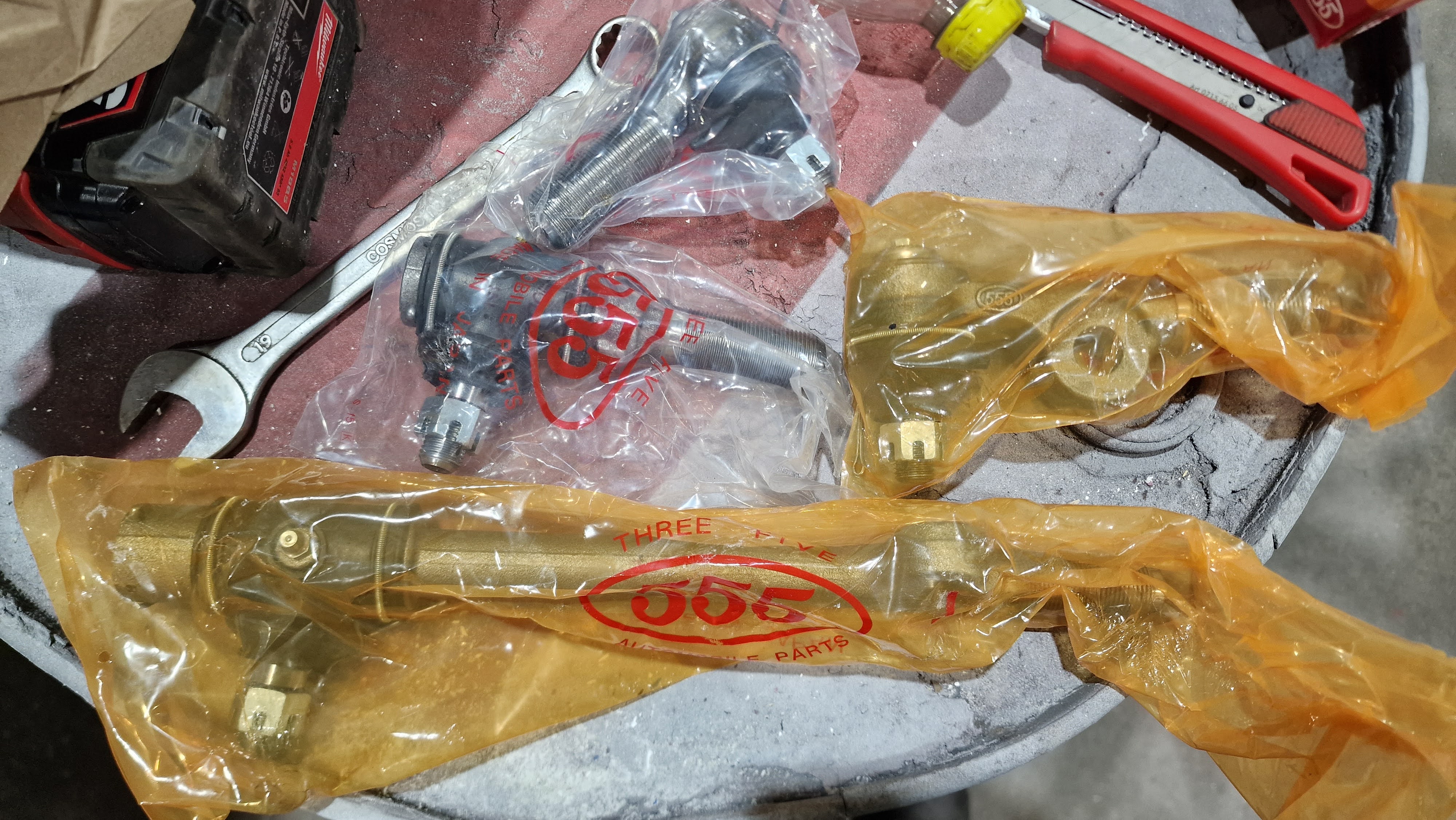

Fékk þennan í einni sendingunni, veit ekki almennilega hvernig ég á að taka þessu
Svo veit maður að maður er alvöru landcruiser nörd þegar ekkert annað en 555 stýrisendar koma til greina :)
Eins og hann stendur í dag, en þetta er svona andlit sem aðeins móðir getur elskað :)
