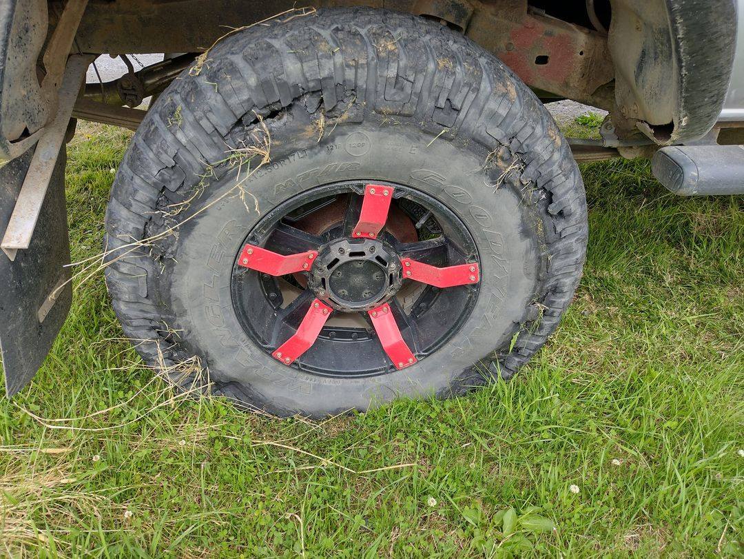

OK, ef dekkjaverkstæðið hjá ArcticTrucks segir að dekk séu ekki góð þá er mark takandi á þeim. Þetta fór til fjandans hjá mér í gær.
Mér fannst það að vísu þurfa lengri tíma en hin þegar ég pumpaði í við Kjalveg, en asnaðist svo ekki til að tékka á loftinu í öllum dekkjum þegar ég stoppaði á Flúðum. Svo heyrði ég bara þegar þetta fór í tætlur 15 km. neðar.

Hvað eru þetta gömul dekk? Fóru þau svona vegna fúa heldurðu?

bjornsnaer wrote:Hvað eru þetta gömul dekk? Fóru þau svona vegna fúa heldurðu?
Ég veit ekki með aldurinn, ég keypti þau til að redda bílnum gegnum sérskoðun, og notaði þau sem sumardekk eftir að ég fékk mér 40-tommuna.
En Þegar ég fór með þau í ArcticTrucks til að fá betri ballanseringu þá gáfu þeir þeim falleinkunn. En maður ákvað að skrölta áfram á þeim.

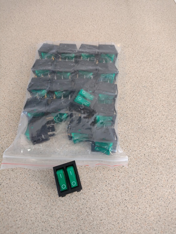

JA HÉRNA !

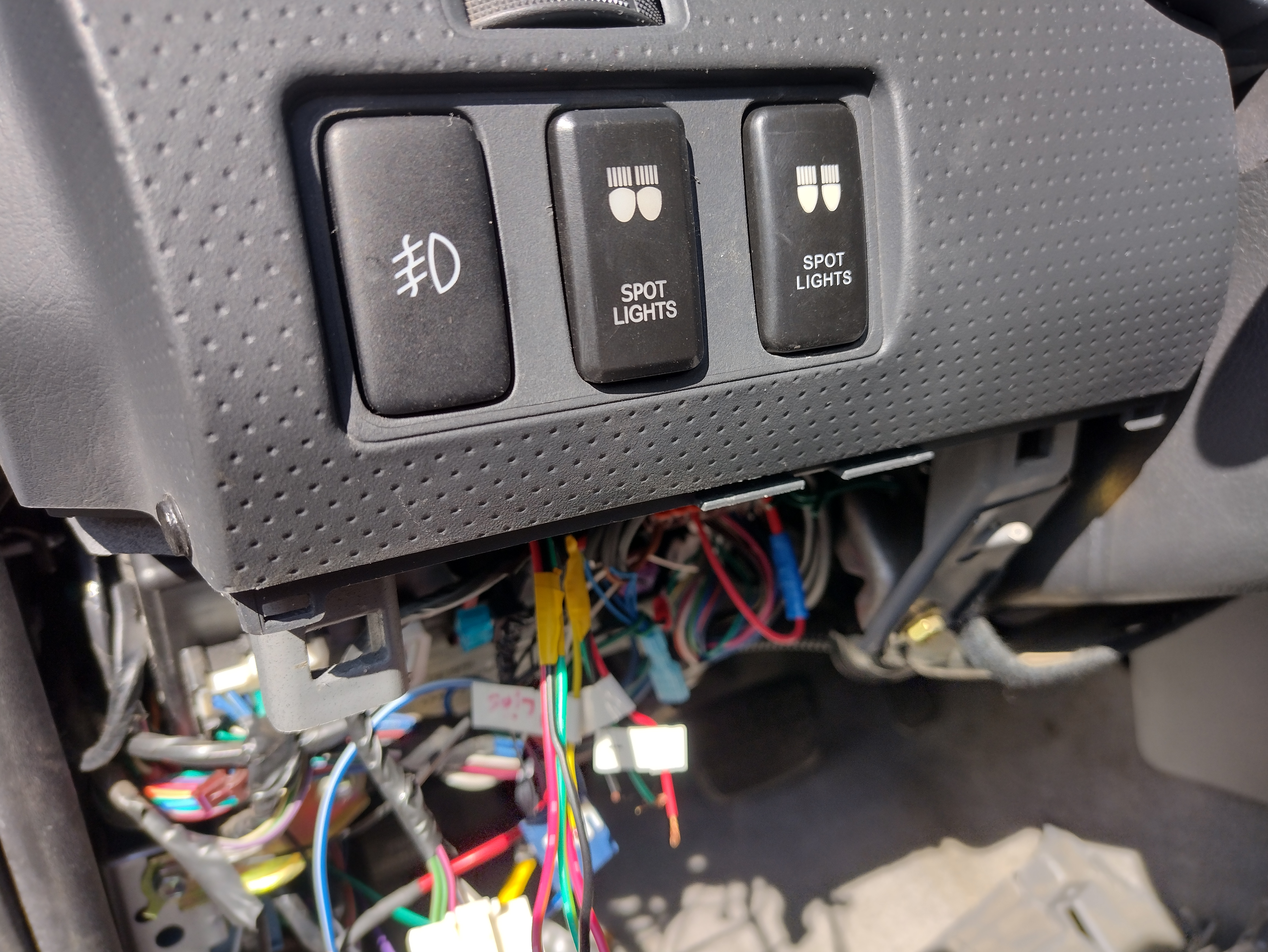

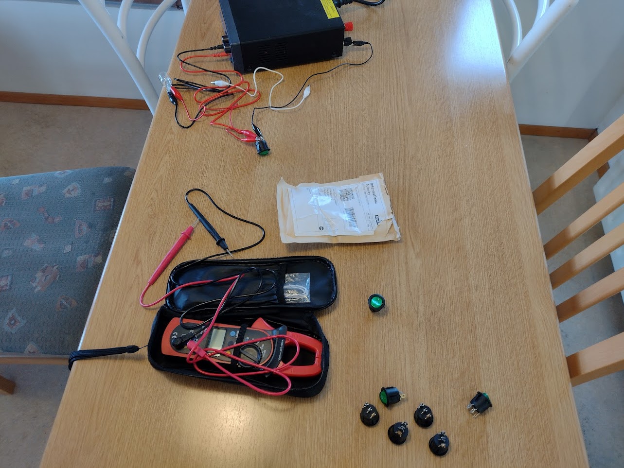

Ég tók ekki eftir 4x í textanum hjá Aliexpress þegar ég var að panta mér rofa fyrir aukarafkerfið. enda var verðið fyrir 5 einingar innan við 2000 kall !
En ég á allavega nóg af rofum í það...
25 STK!

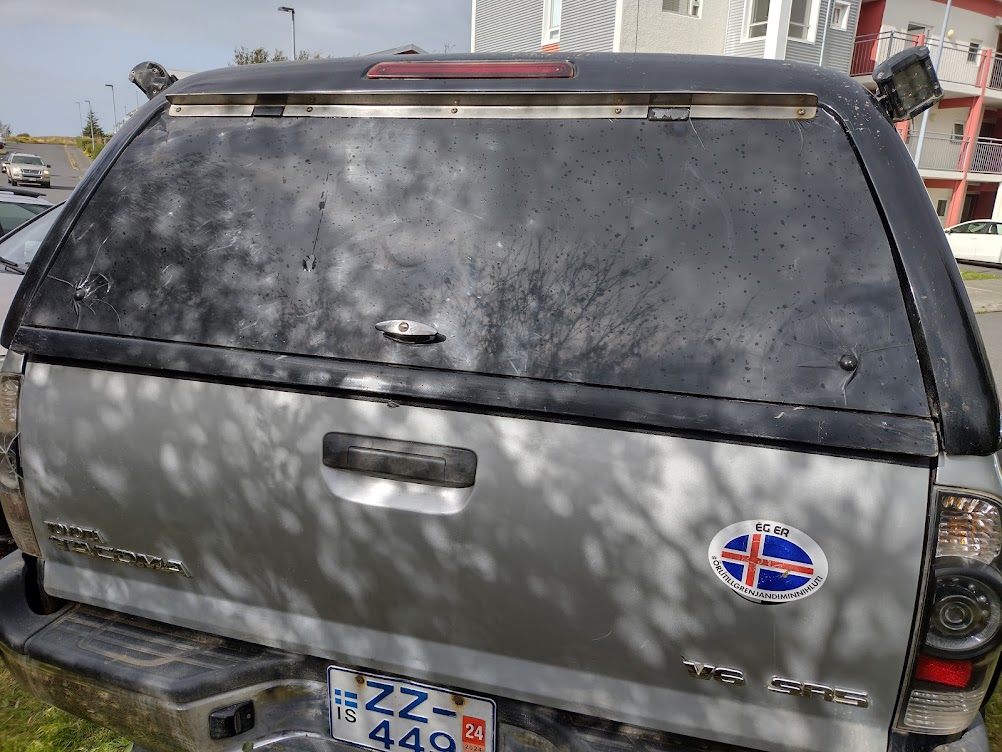

Það er eitthvað með mig, Setrið og afturrúður. Hún fór í frumeindir á leiðinni umm afréttina upp í Setur 25. ágúst. Líklega af því að krækjan farþegamegin hefur hrokkið upp og rúðan byrjaða að glamra hálf-laus.
En þetta fæst úr tryggingunum.

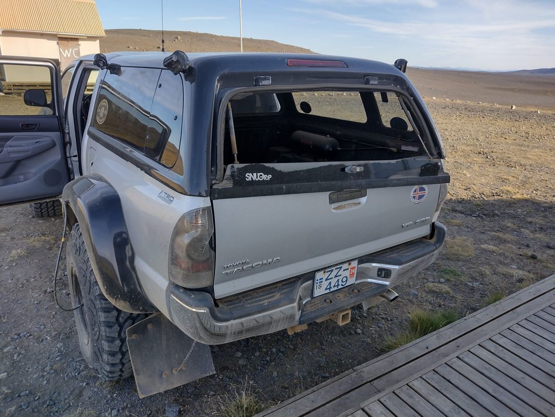

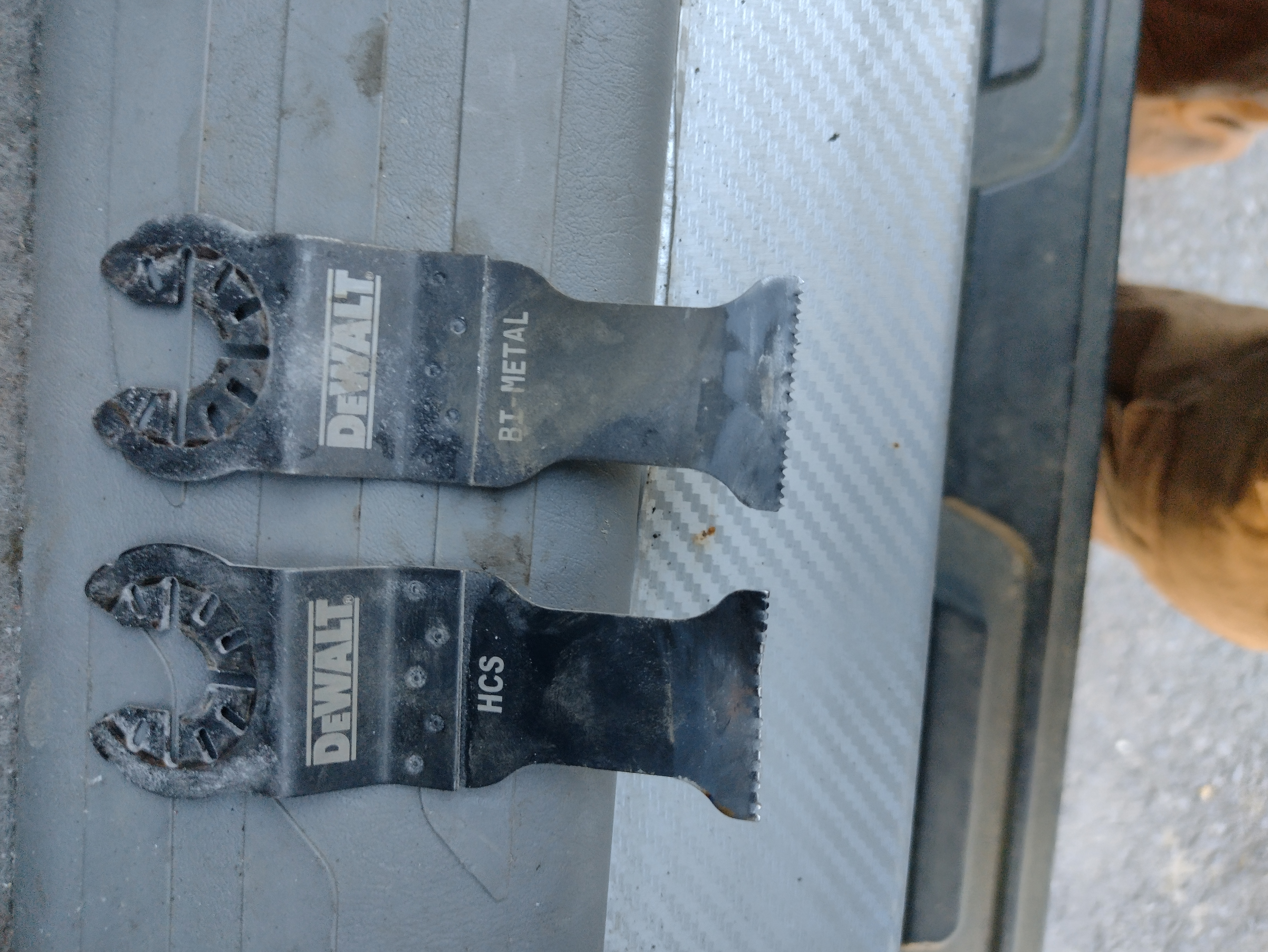

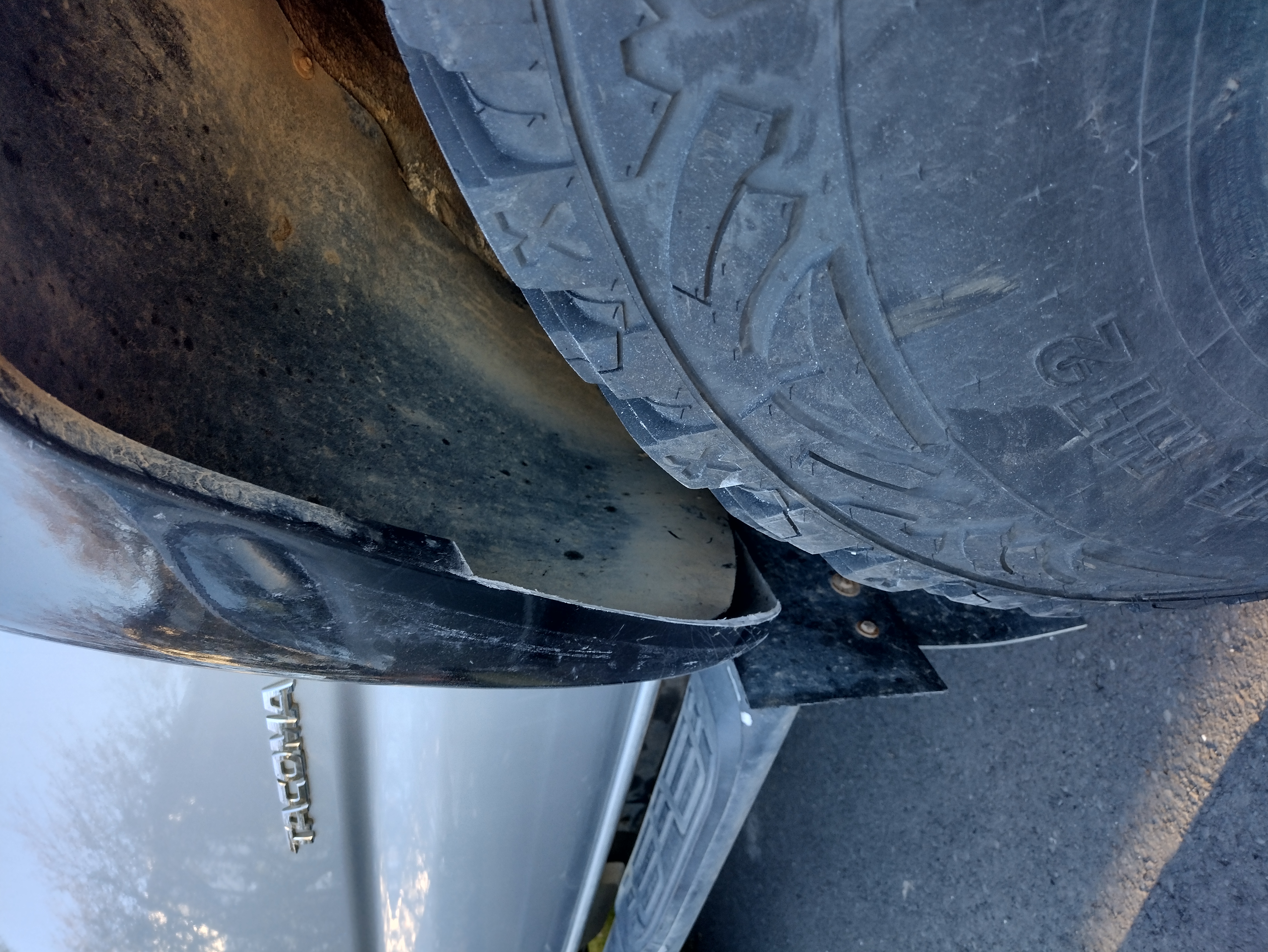

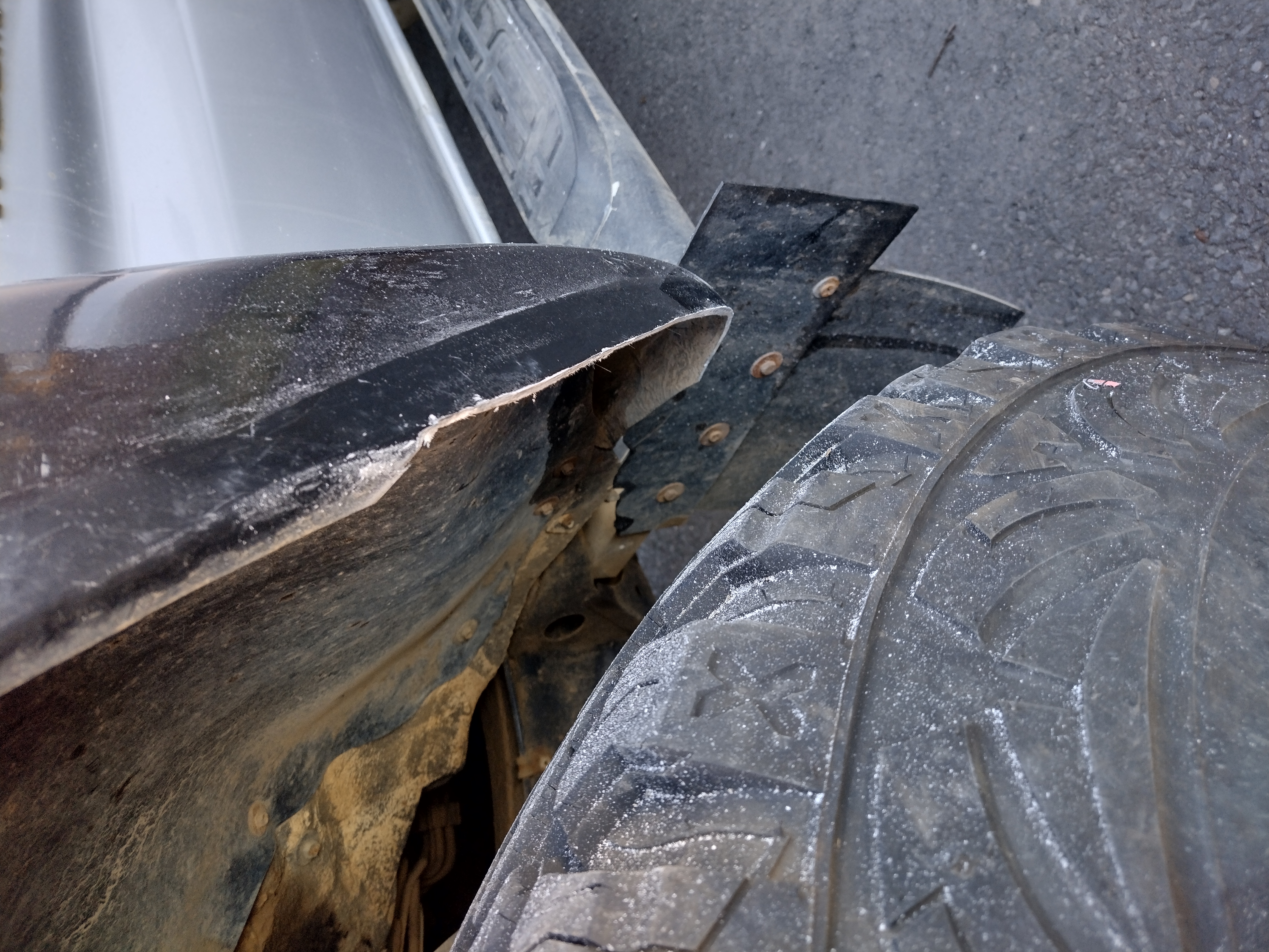

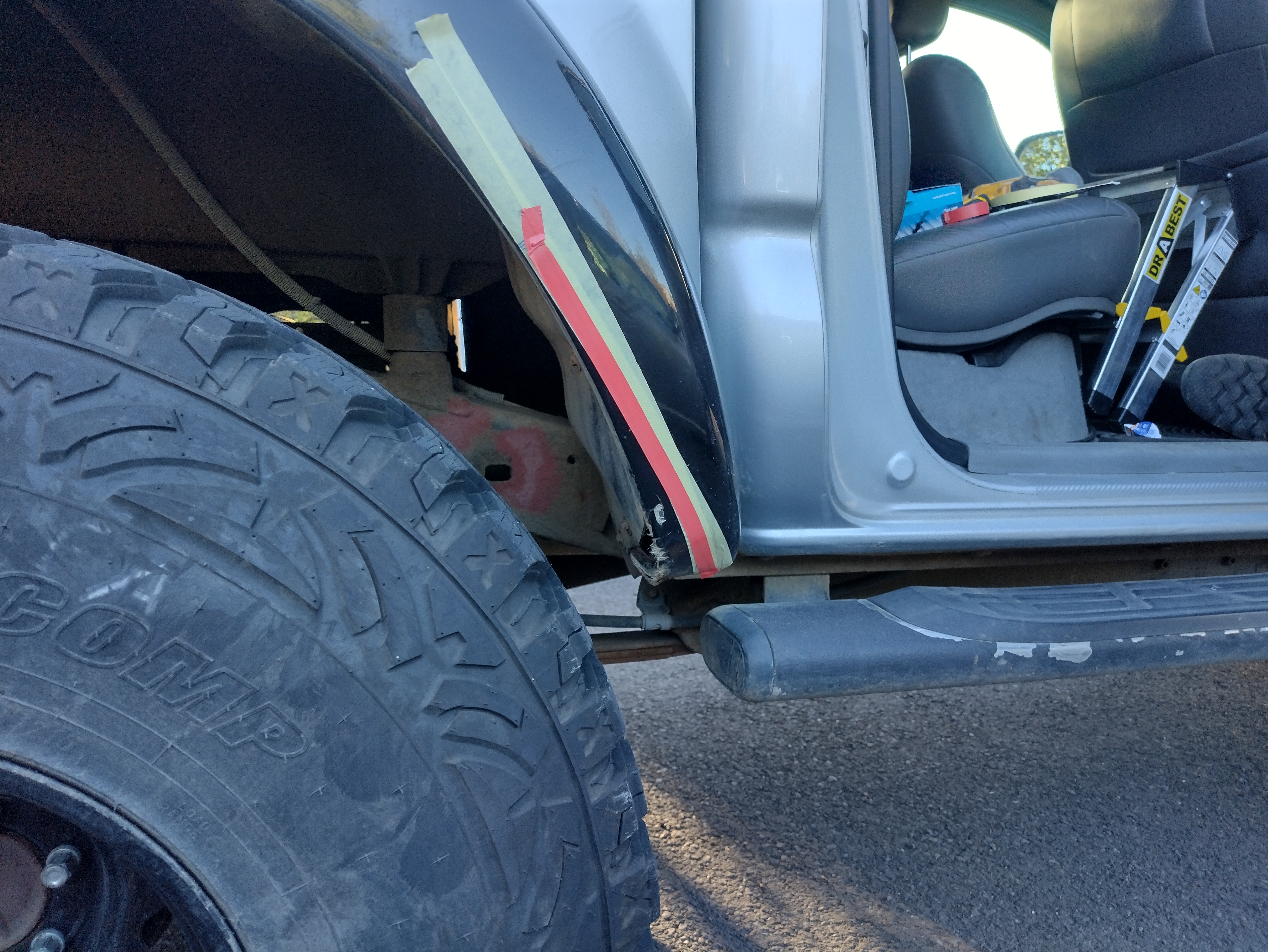

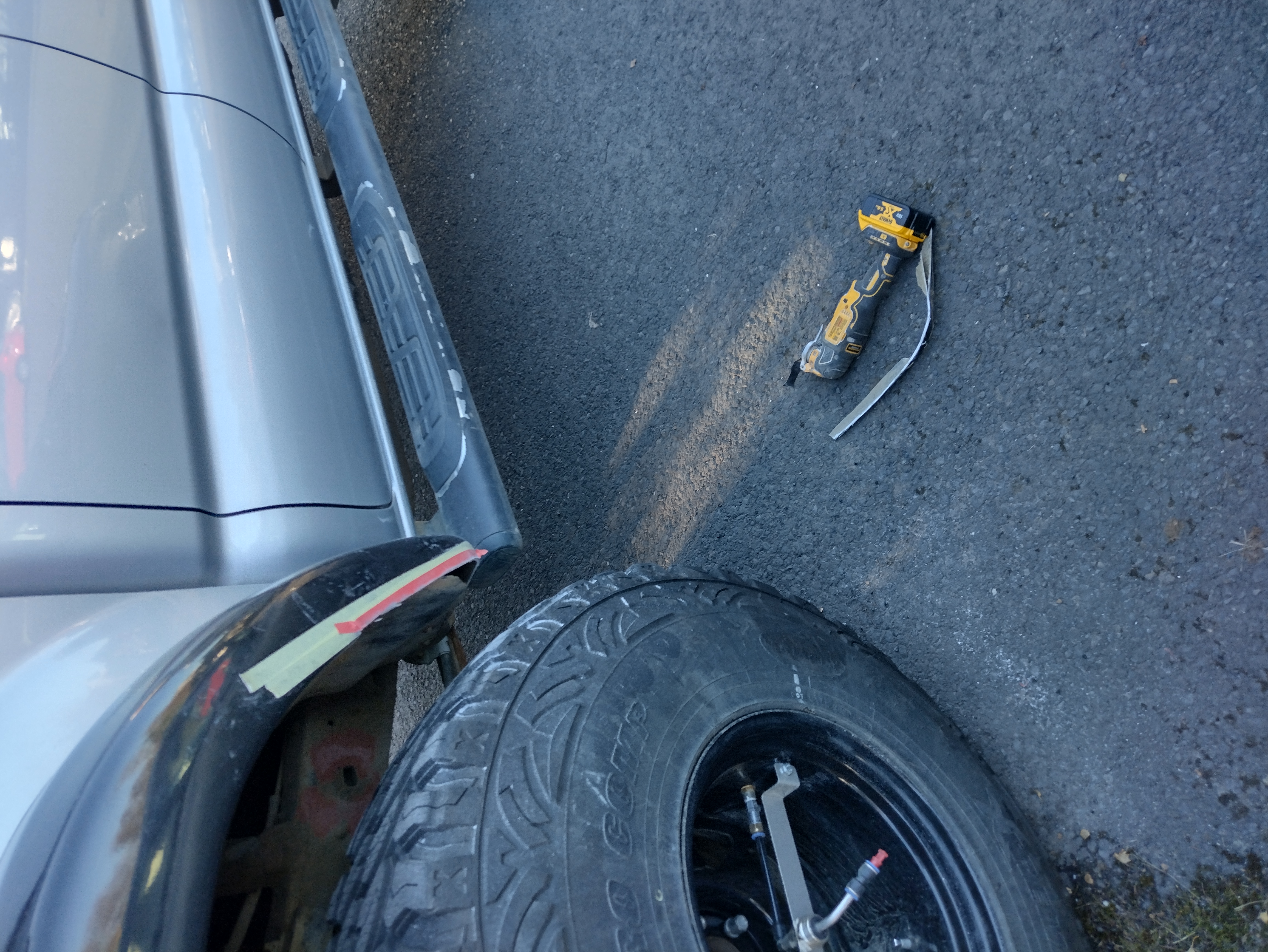

Ég notaði sýninguna hjá Ferðaklúbbnum 4X4 til að finna hugmyndir hvernig best og snyrtilegast er að skera aukalega úr brettakönntum. Ákvað að vaða í málið í dag úr því að veðurspáin fyrir helgina breyttist.
Erfiðast var að hafa þetta eins báðum megin, enda varla neinn staður á köntunum sem hægt er að miða við svo vel sé.
Kemur bara snyrtilega út
Held að það sleppi að taka af innra plastinu þarna
Málningarteip notað til að rispa ekki útfyrir
Tók aðeins af innra plastinu þarna, kannski kemur motta í staðin
Bi-metal blöð eru fljót að fara í glertrefjum
Rétta græjan í þetta...
Einangrunarteip notað til að fá réttu línuna
Þarna dugði að ýta innra plastinu til baka
Síðast breytt af jongud þann 21.sep 2023, 18:29, breytt 1 sinni samtals.

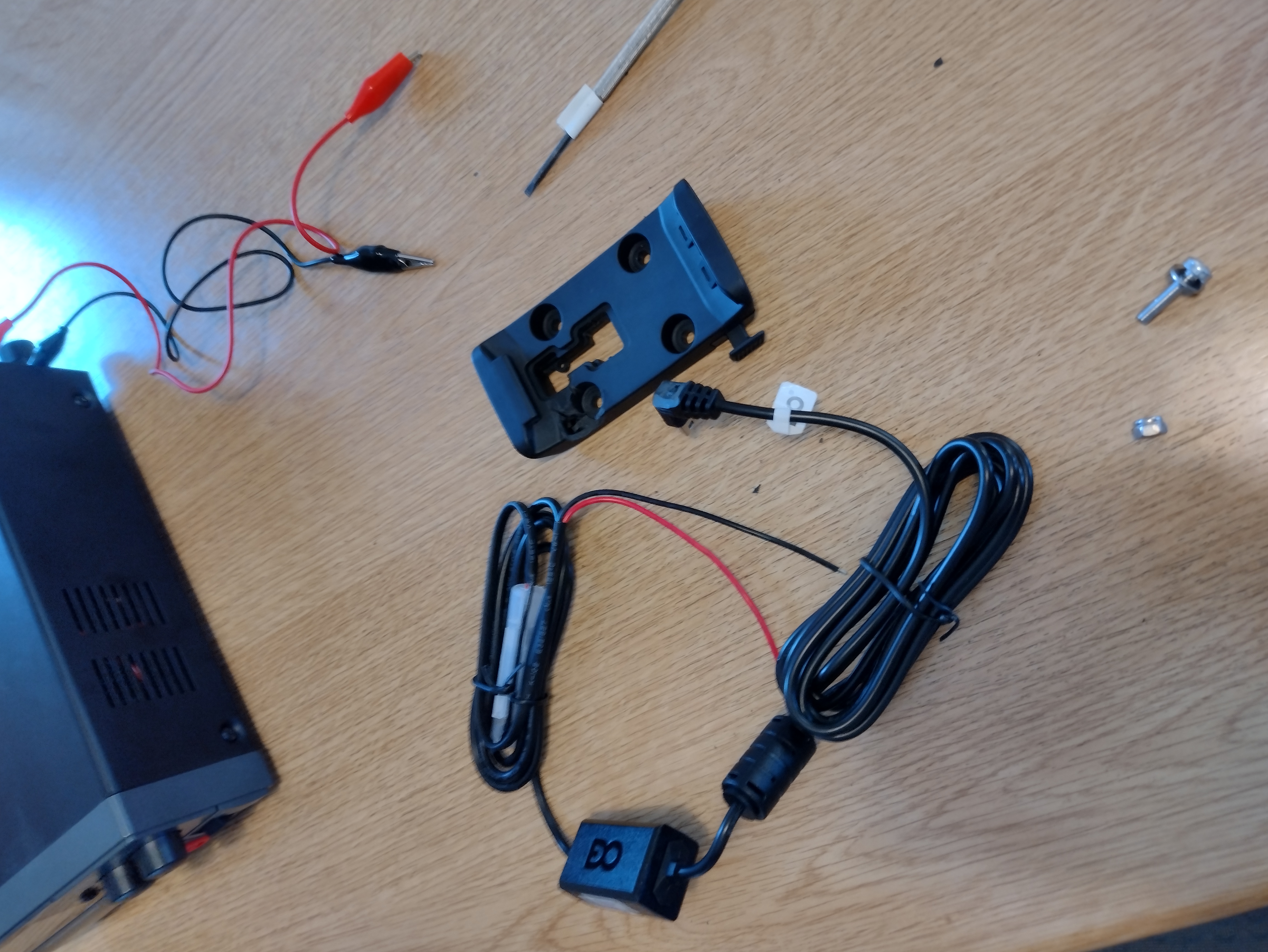

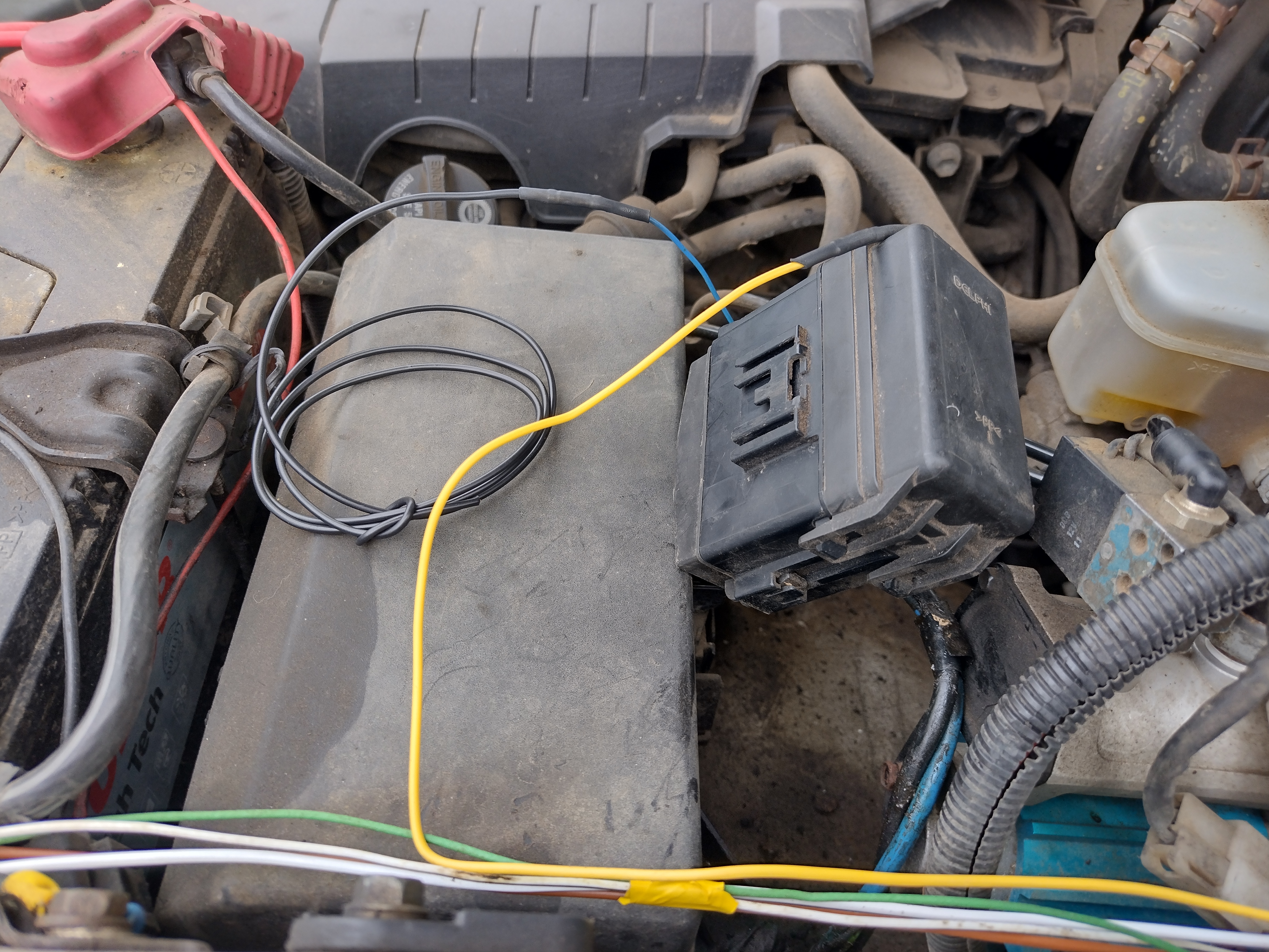

Það er vissara að prófa allar rafmagnsvörur sem maður kaupir frá Kína...

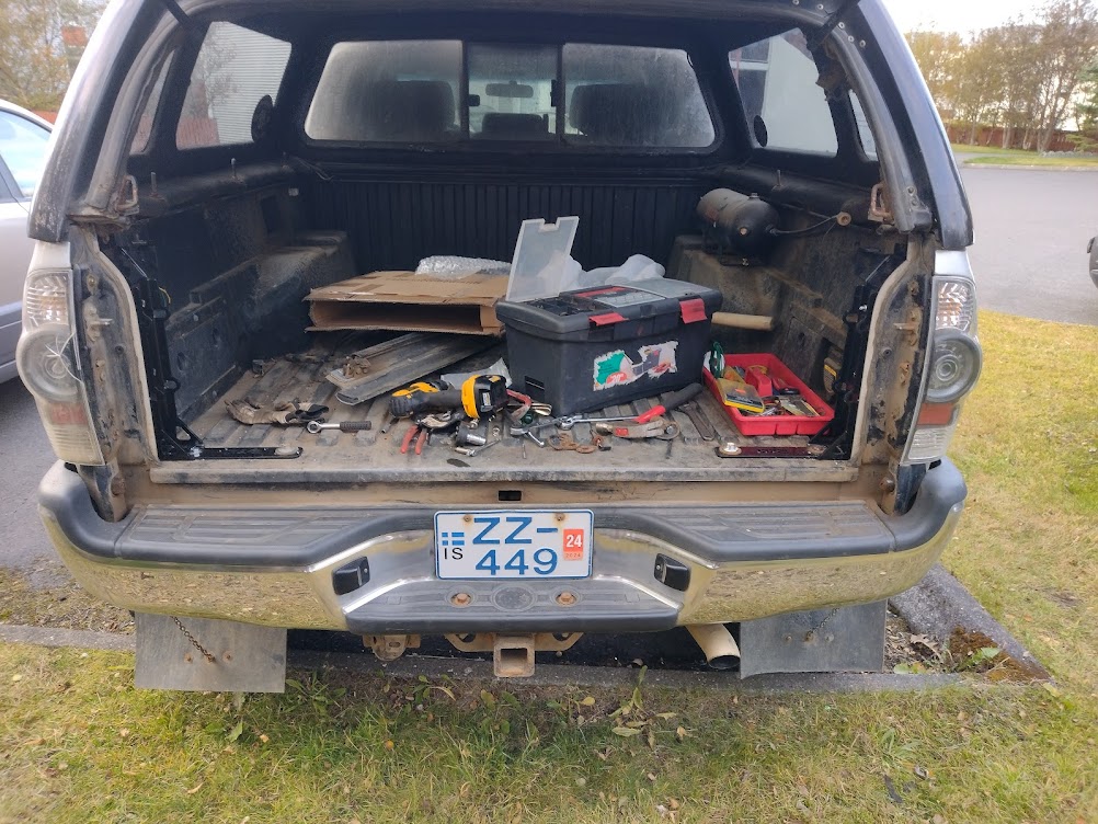

Re: Tacoma 2005

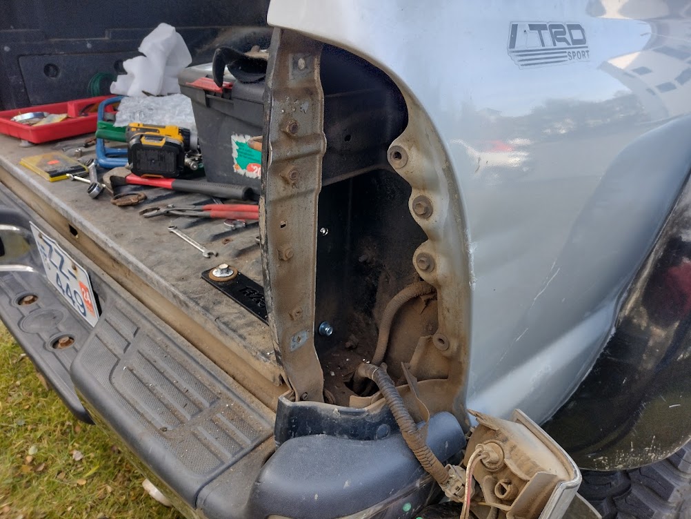

Postfrá jongud » 29.sep 2023, 19:11

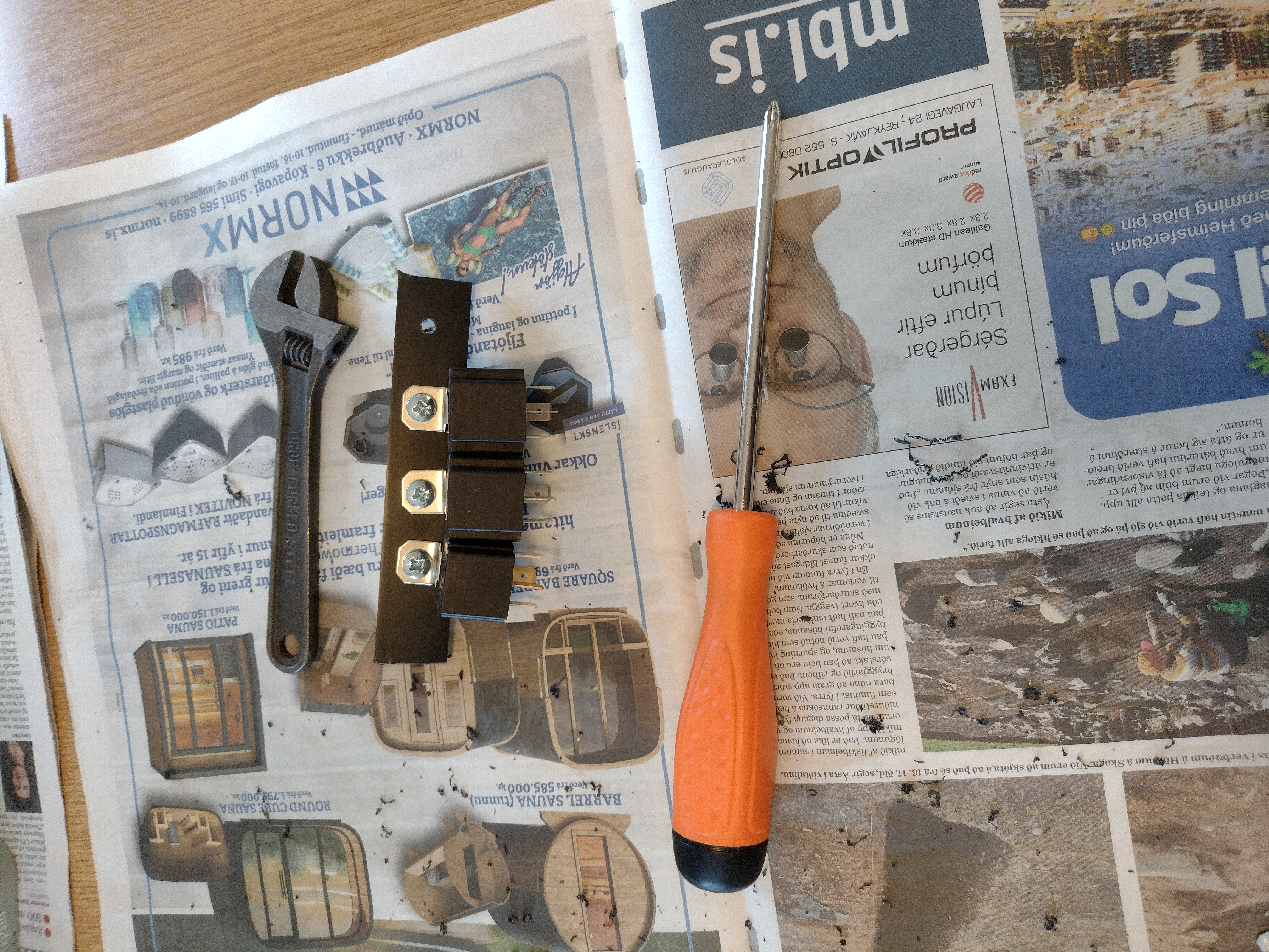

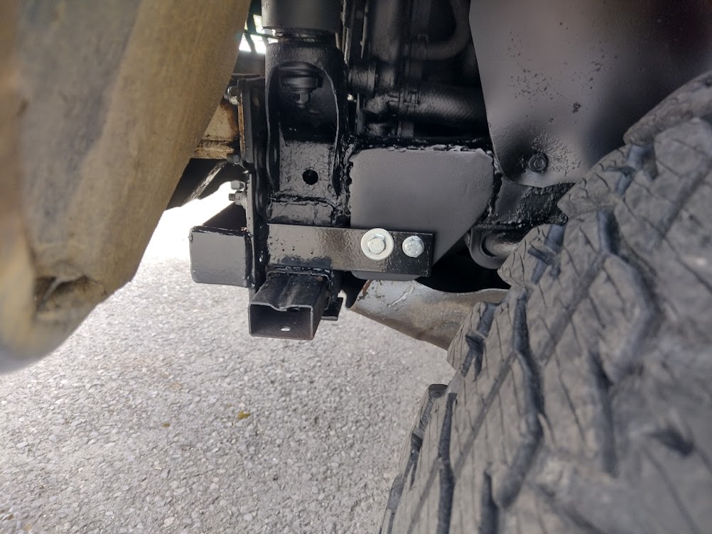

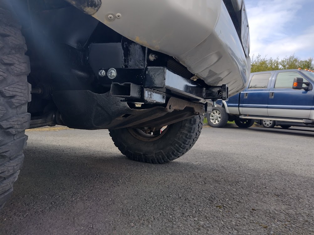

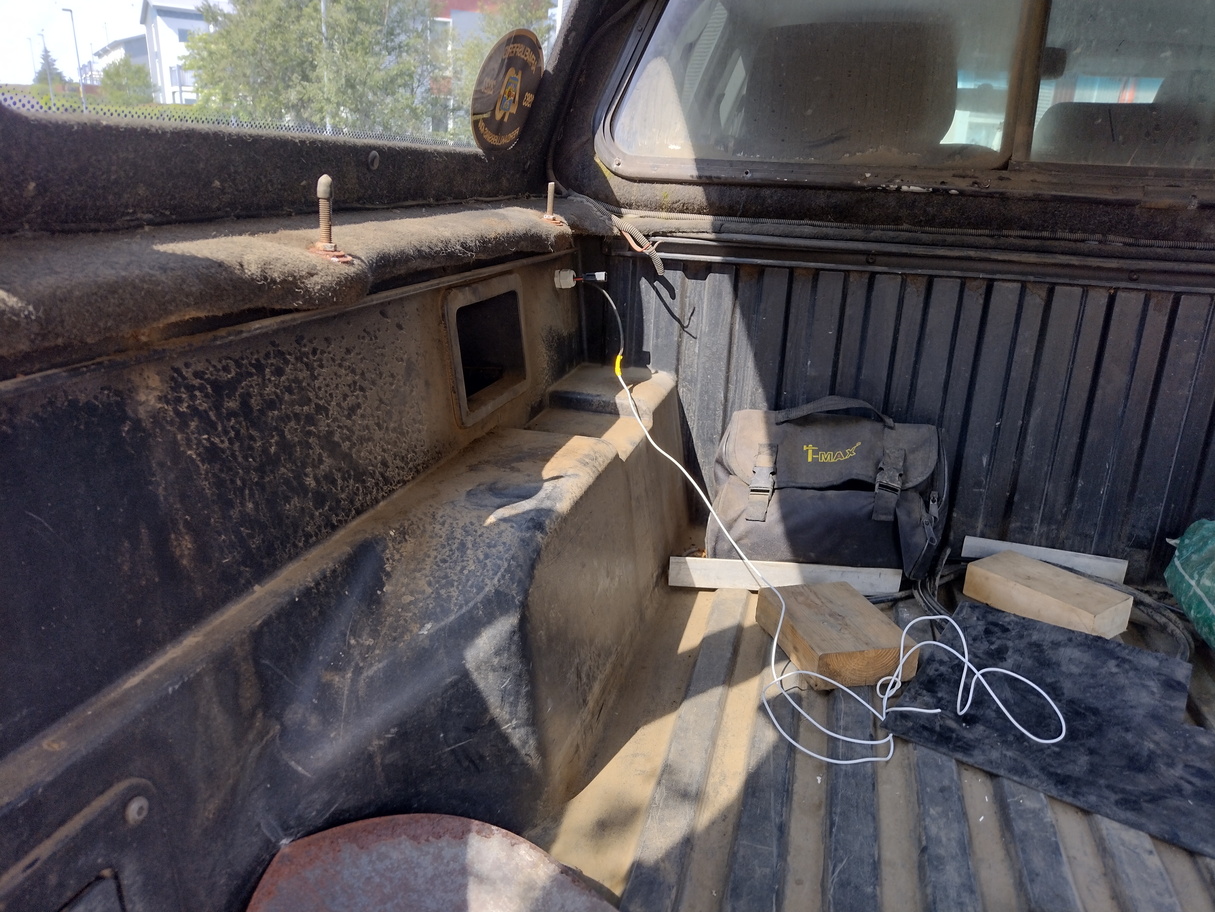

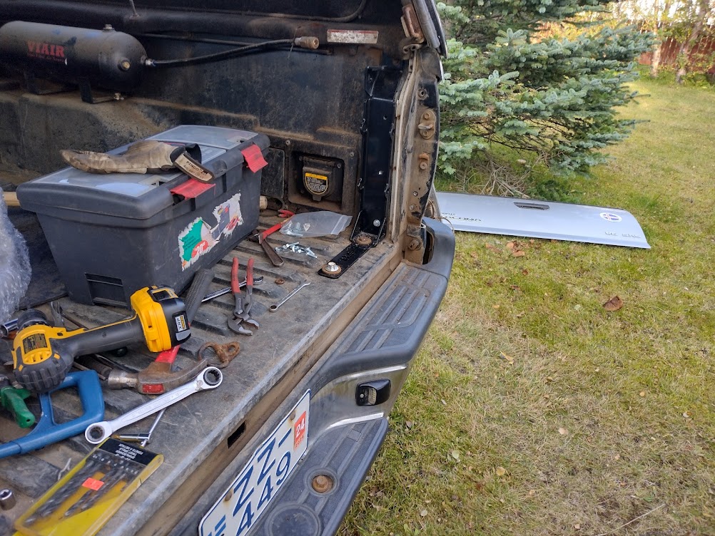

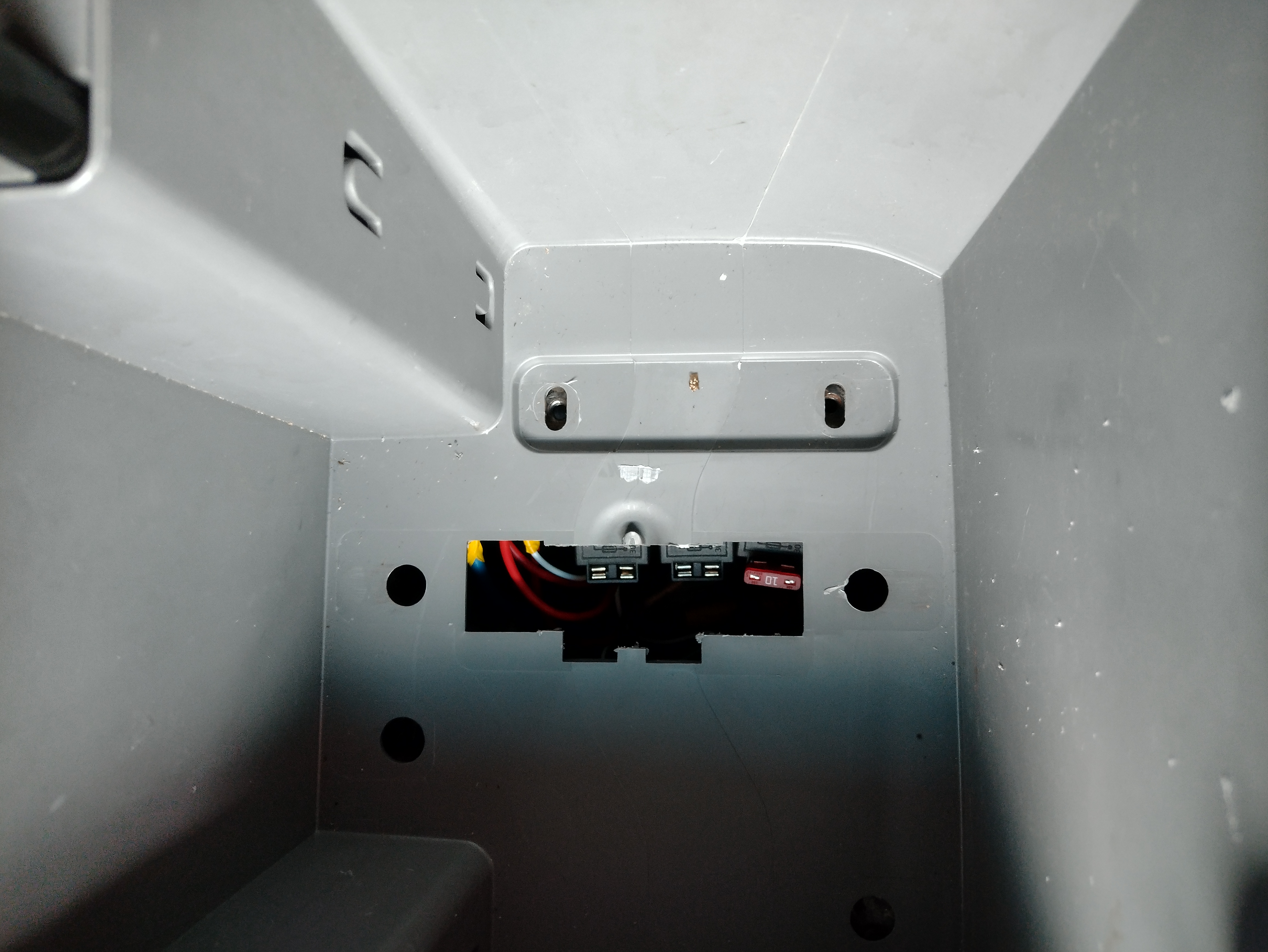

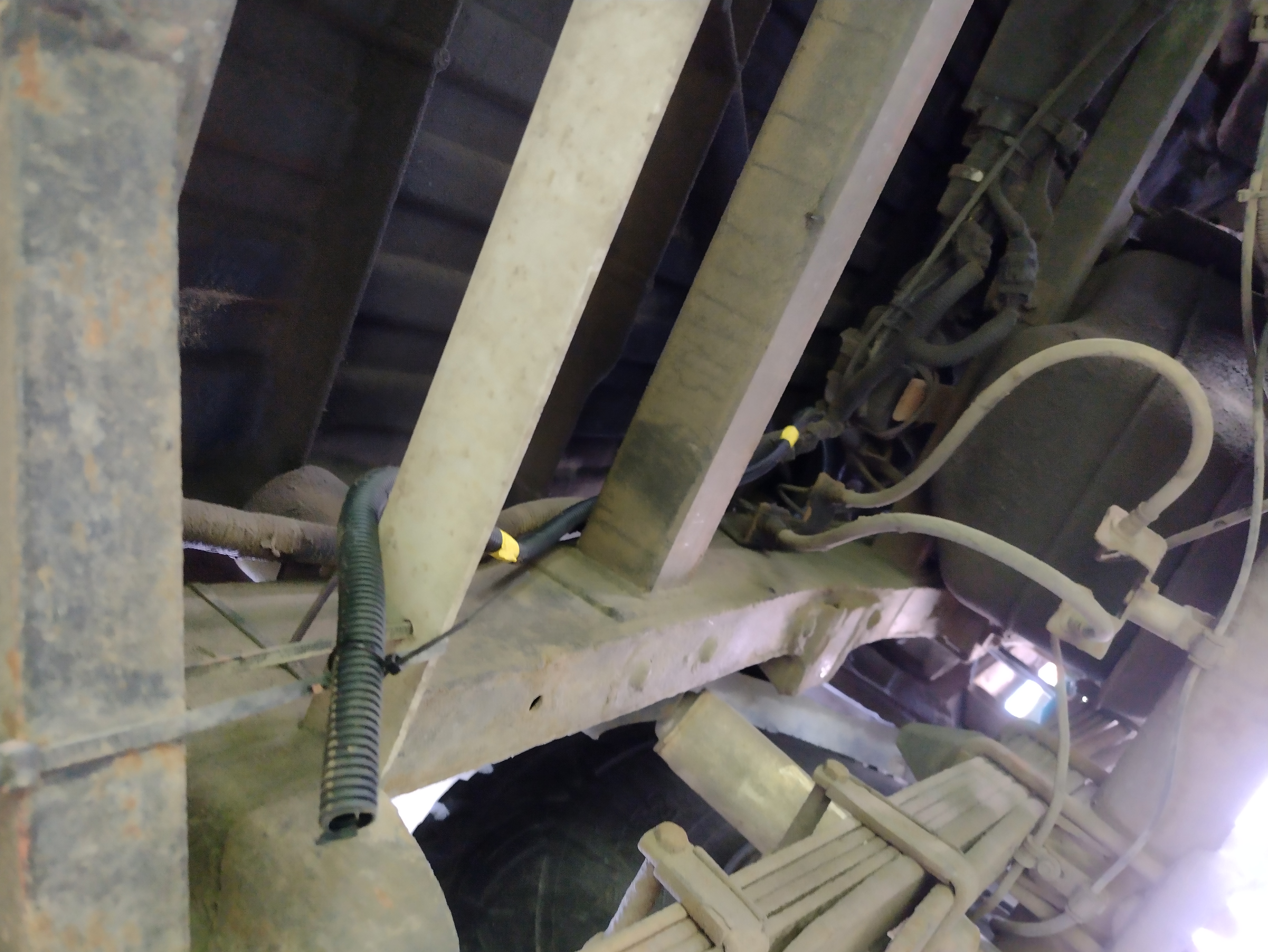

Fékk loksins styrktarvinkla fyrir pallinn sem ég pantaði fyrir mánuði. Ég er ekki frá því að hlerinn á pallhúsinu lokist betur eftir að þeir voru komnir í.
3 göt boruð í hliðina
Þarf bara að losa afturljósin til að komast að þessu
Báðir komnir í

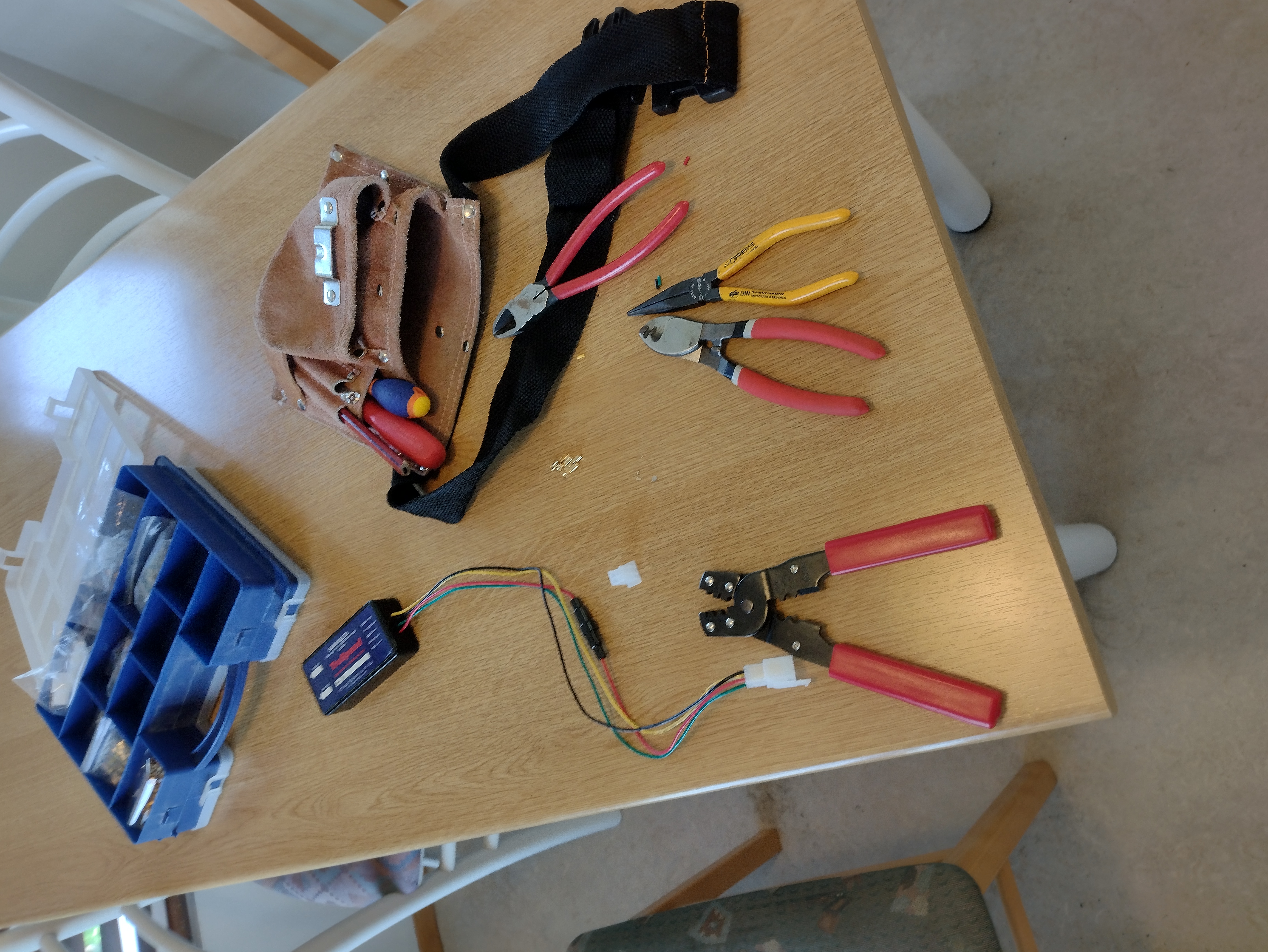

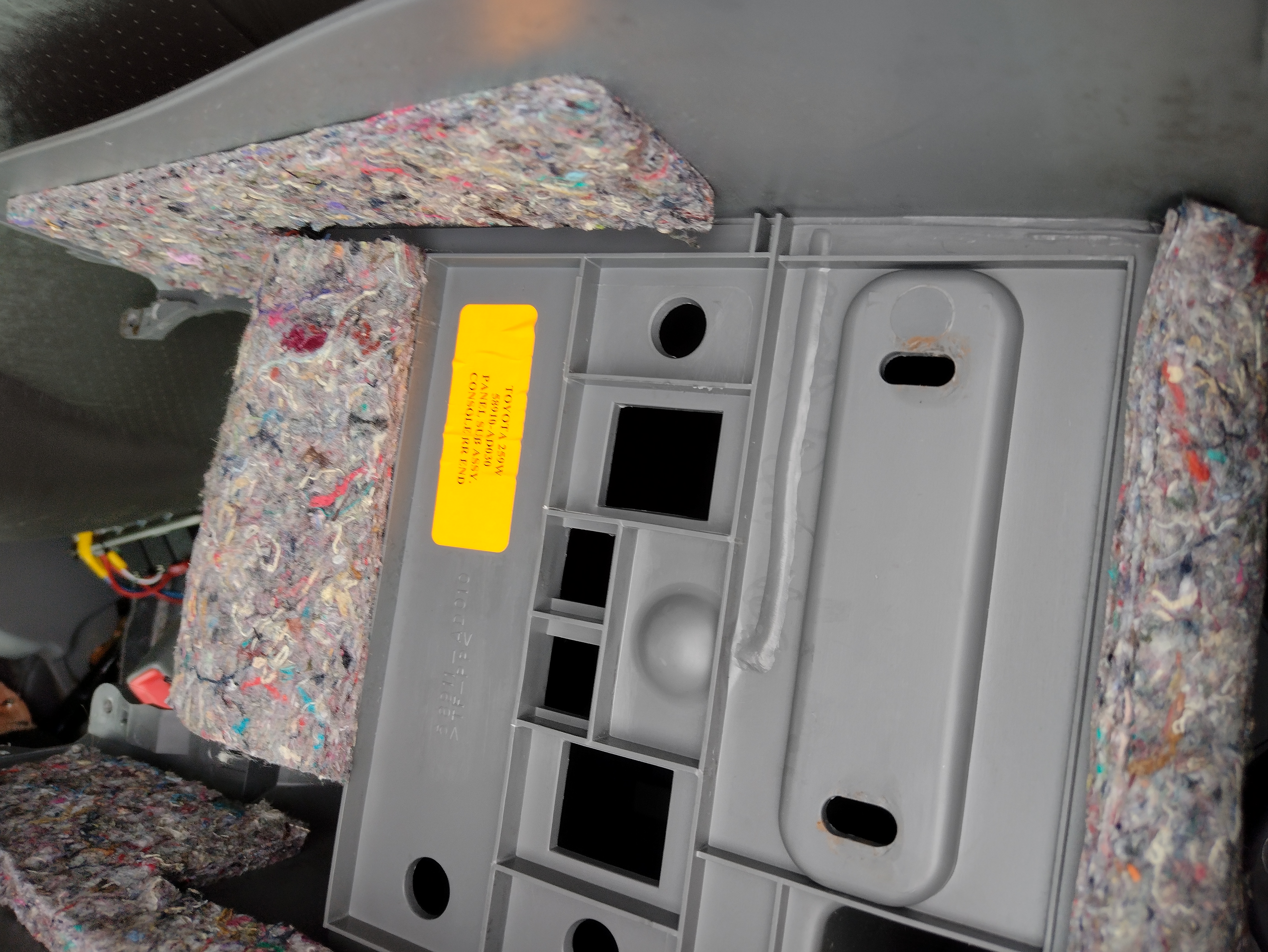

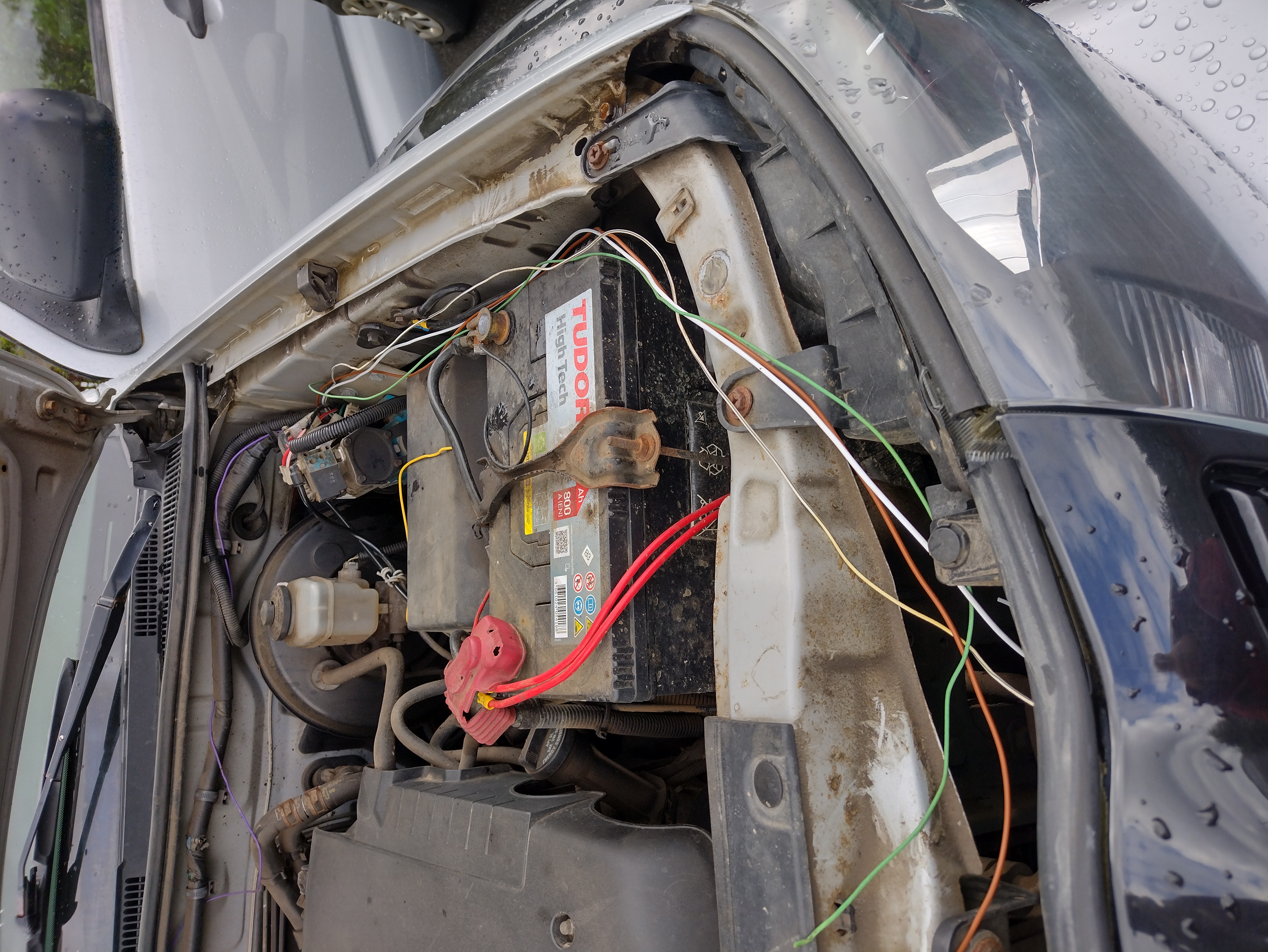

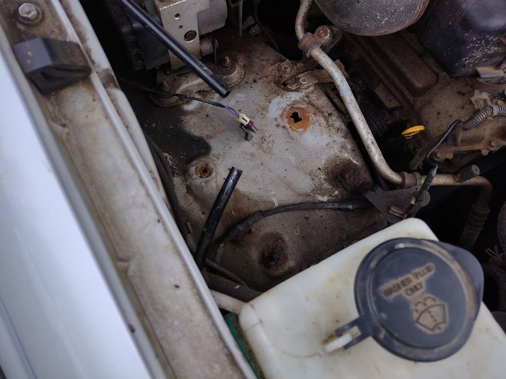

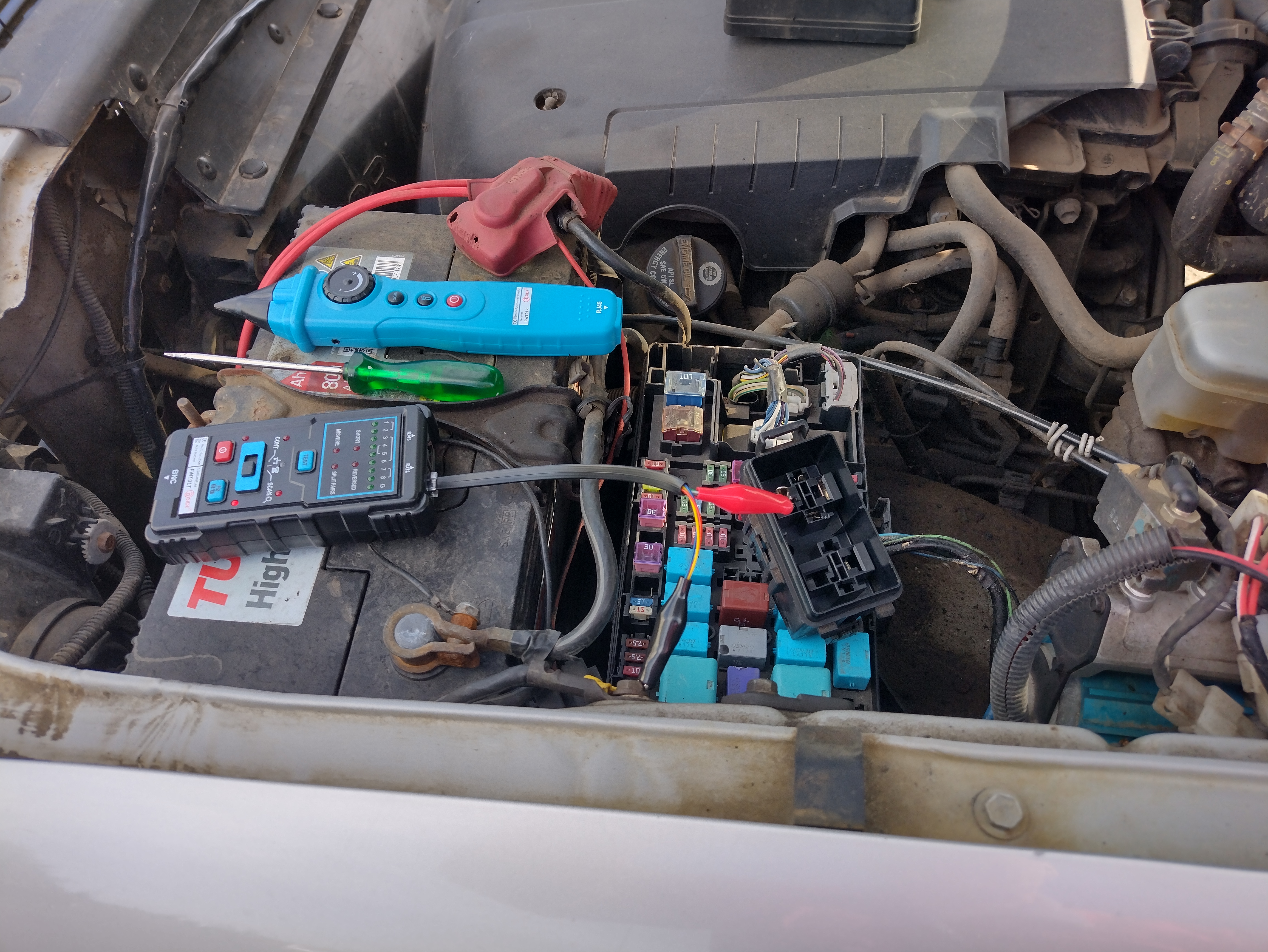

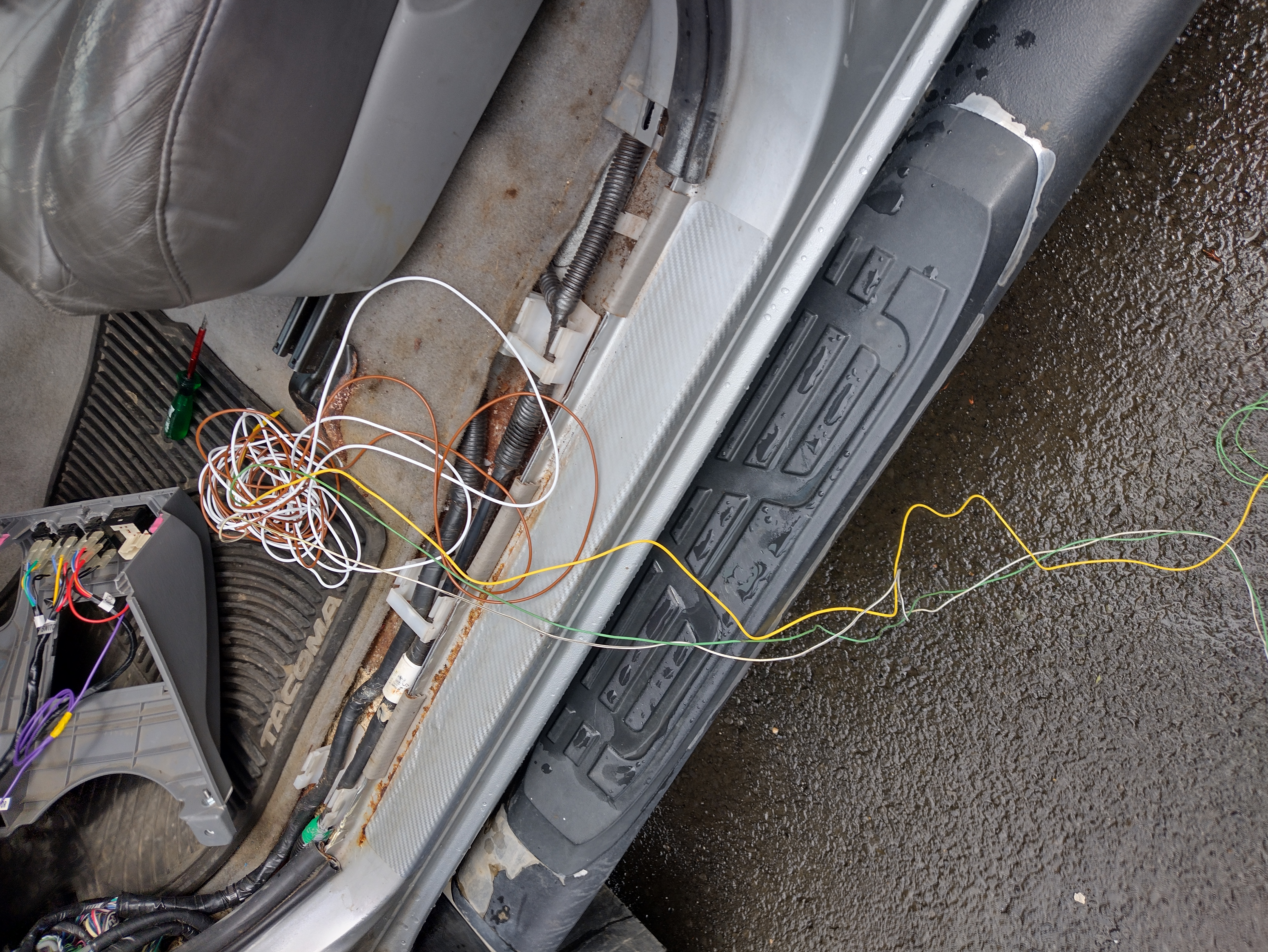

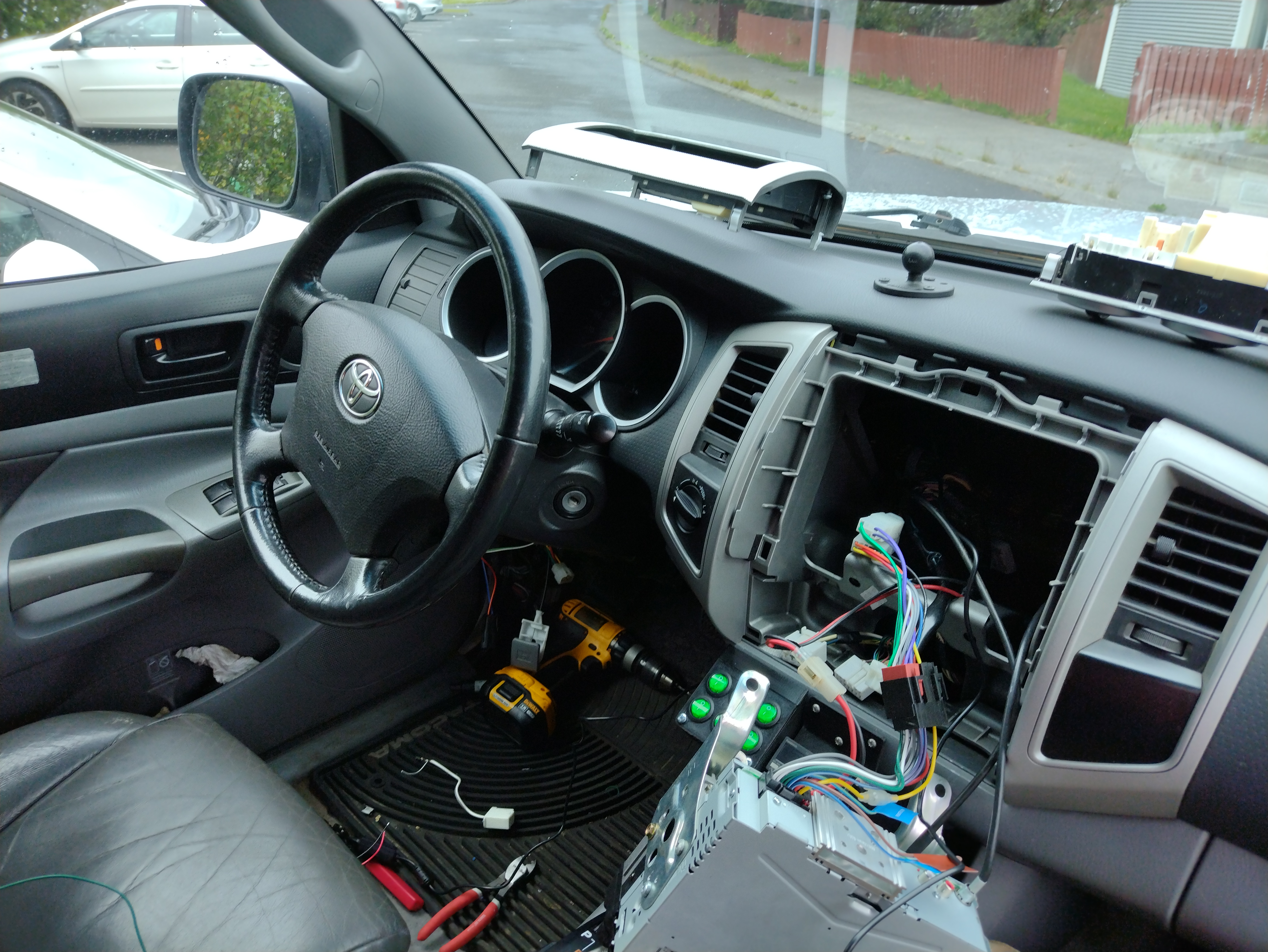

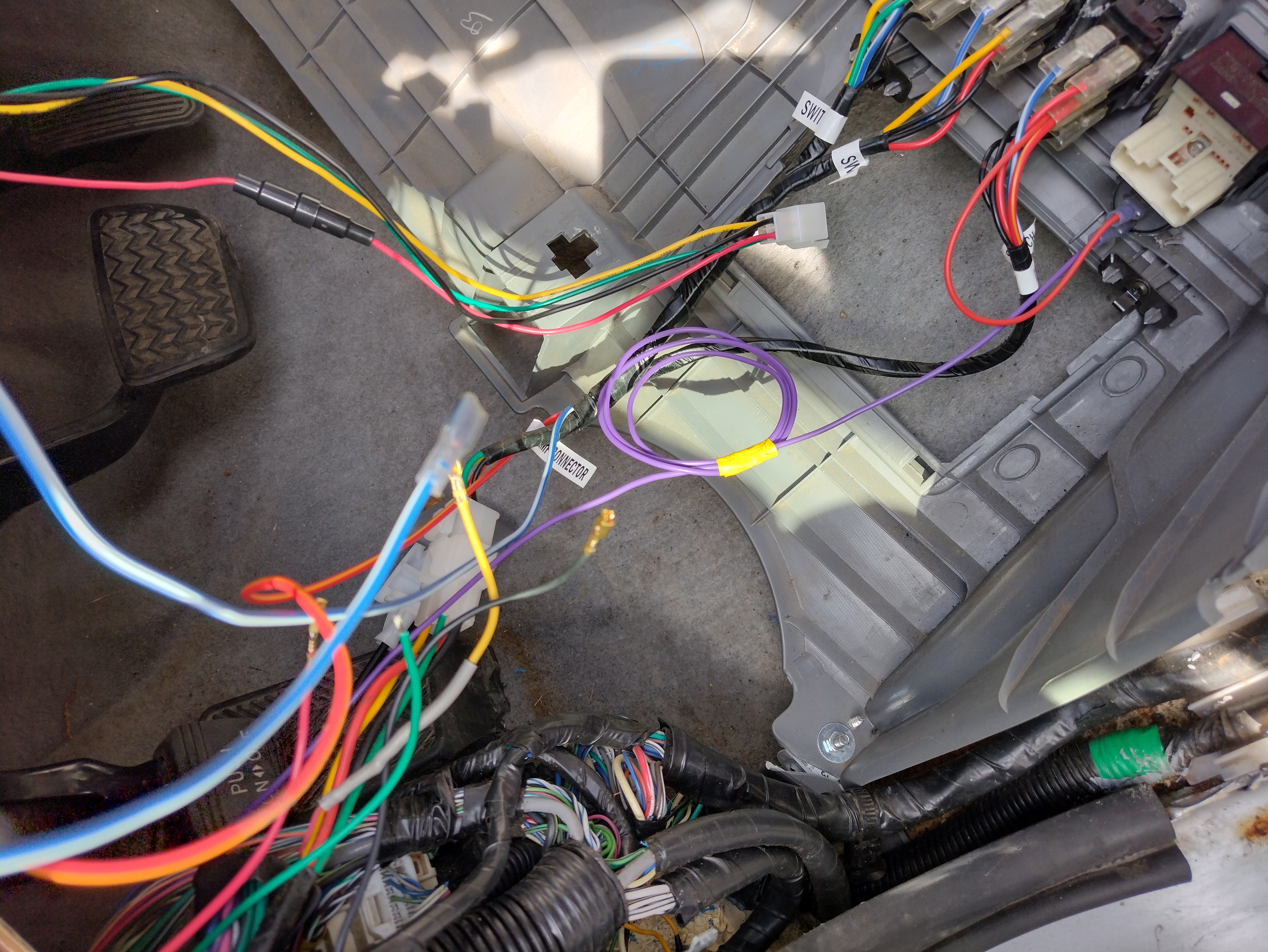

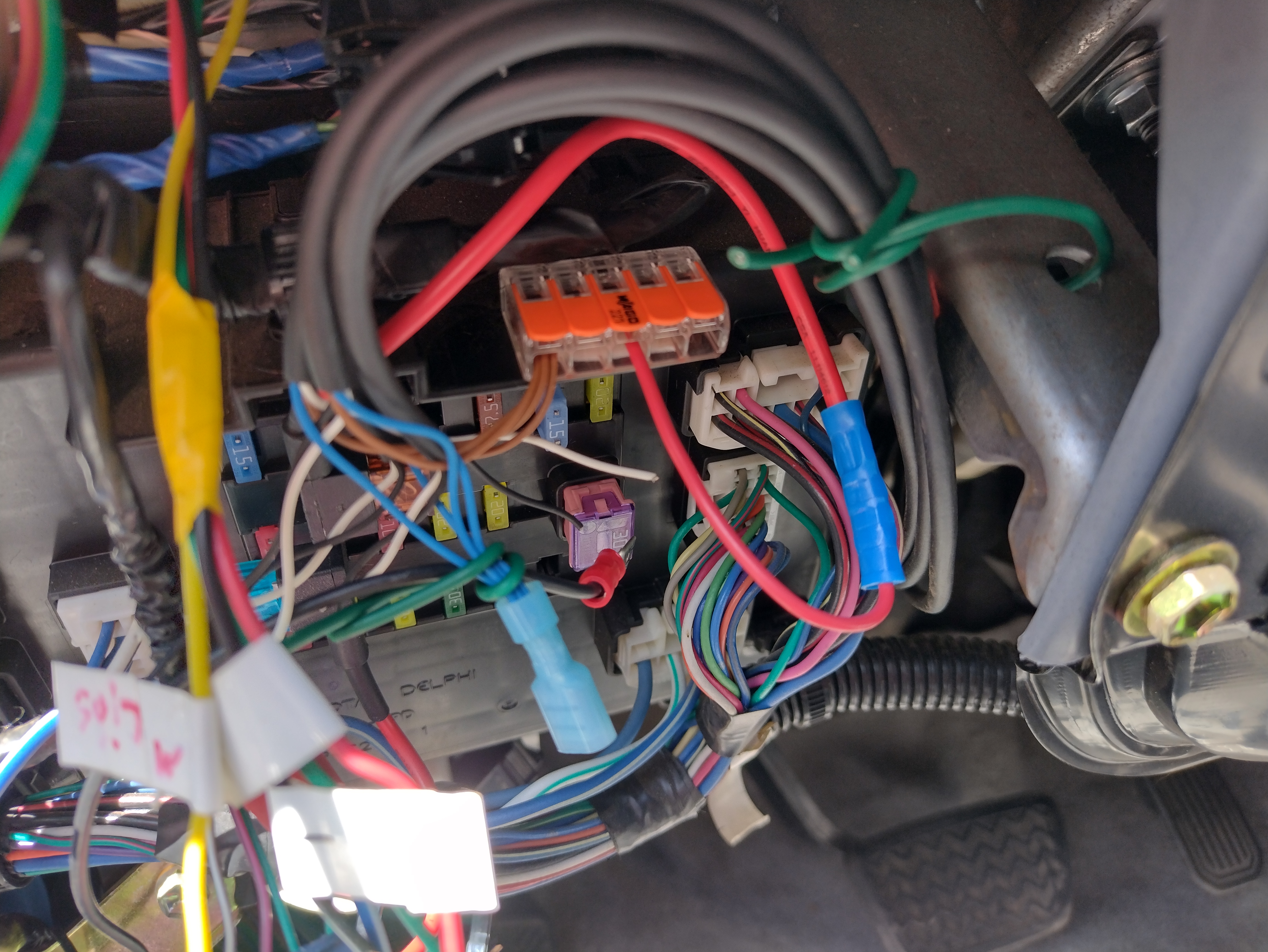

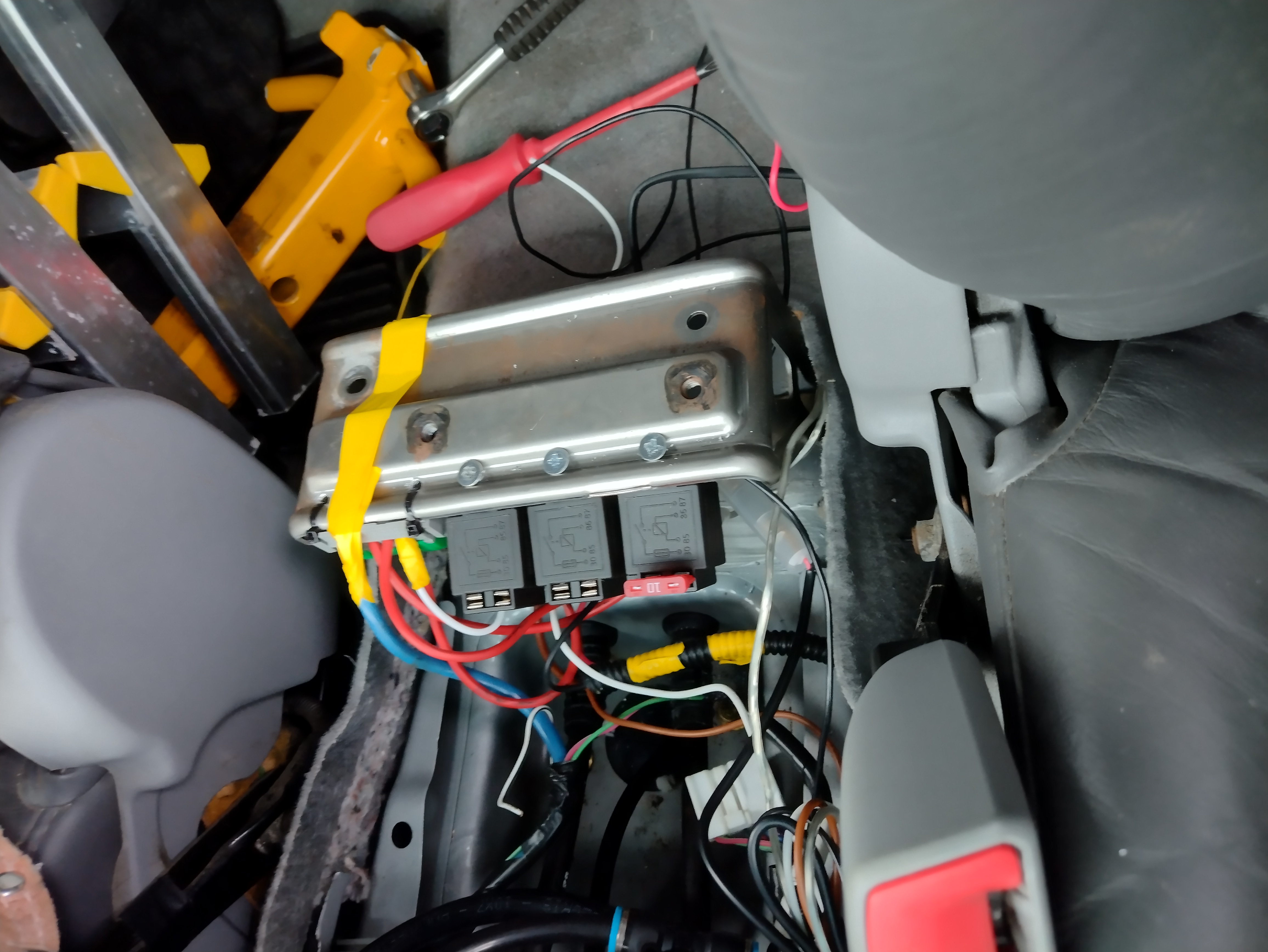

Ýmislegt í gangi þessa dagana. Þegar ég fór með jeppann í skoðun var ég minntur á að það væri smá slit í efri spindilkúlu (sem lagaðist við smá skot úr koppafeitissprautu). En allavega var ákveðið að hressa upp á fjöðrunina að framan, og í gær kom pakki frá Rockauta með nýjum efri-spyrnum.

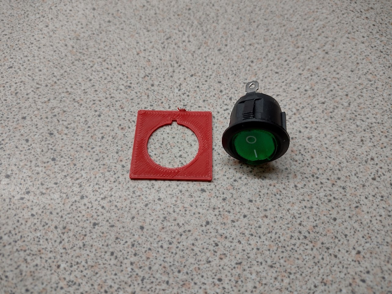

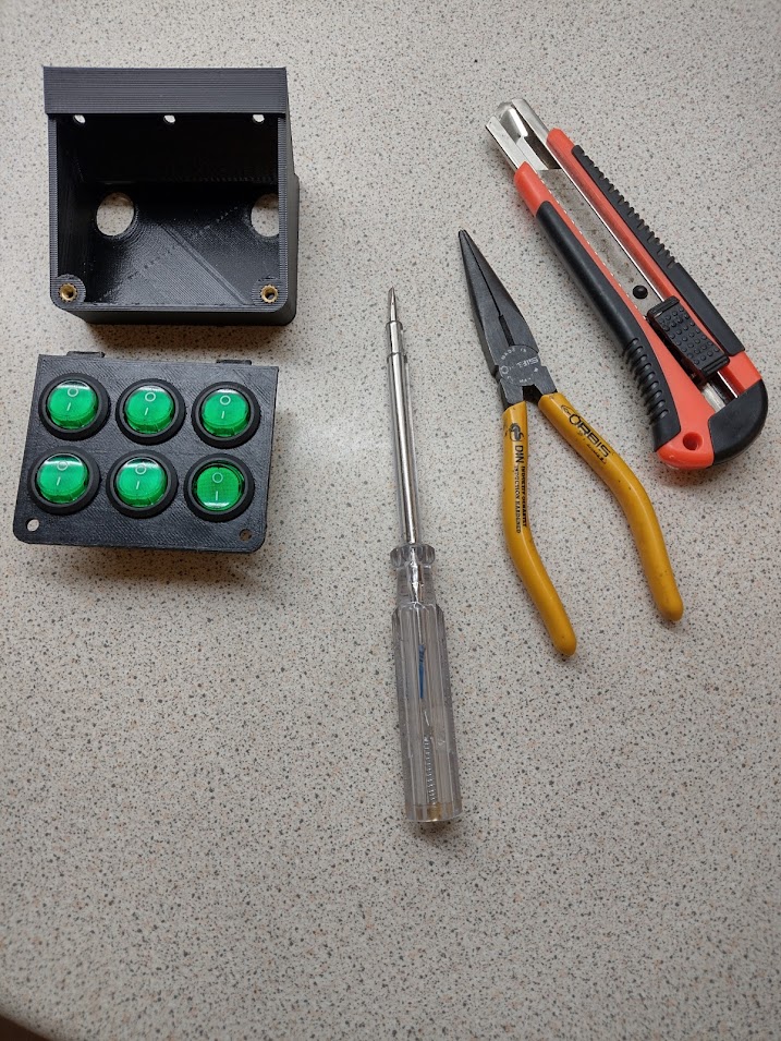

Einng fór ég í FabLab og prófaði hvort ég væri með réttan starfænan stansa fyrir rofana. Svo reyndist vera þannig að það er hægt að halda áfram að hanna rofaborðið.

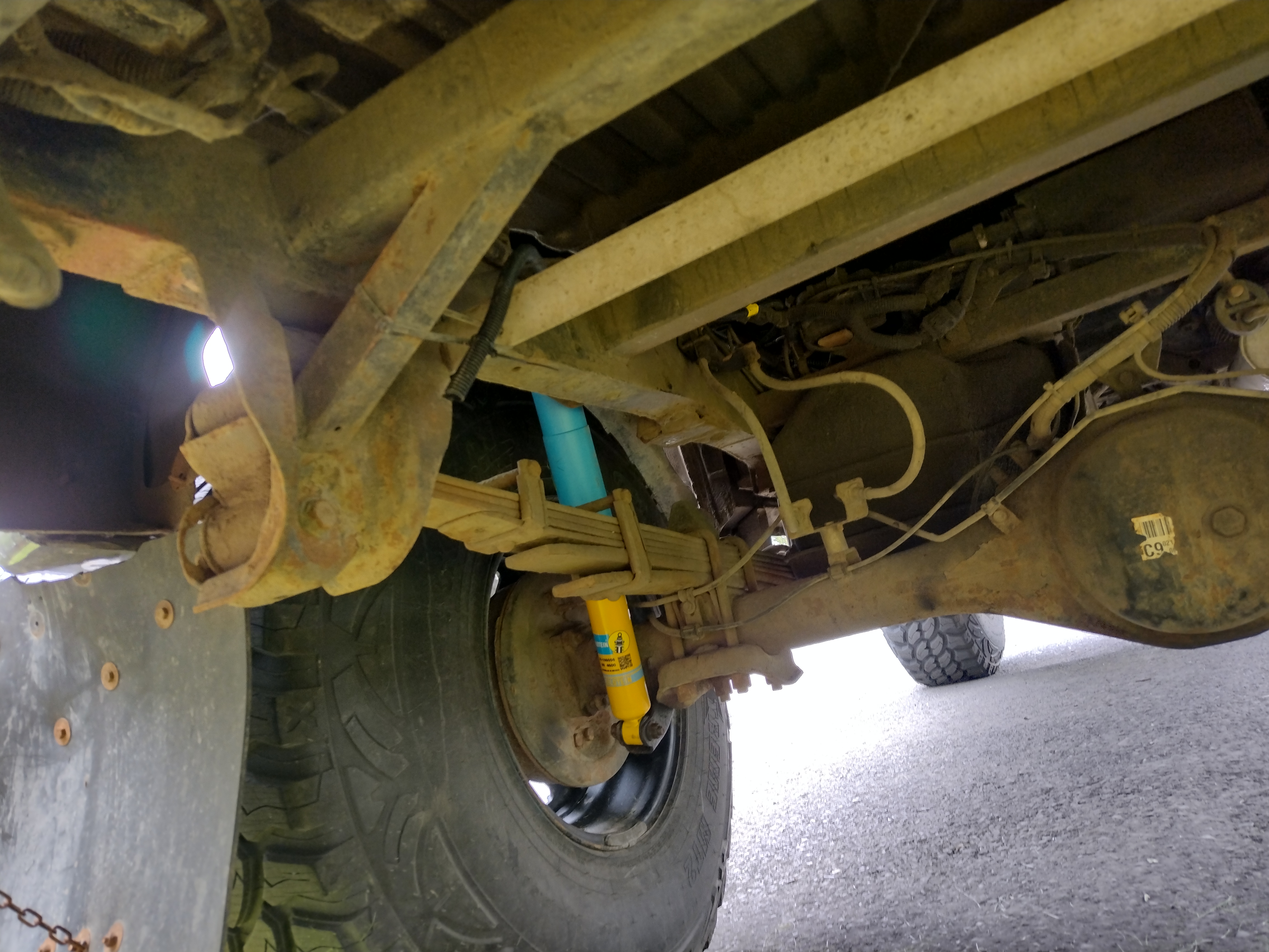

Postfrá jongud » 14.okt 2023, 15:35

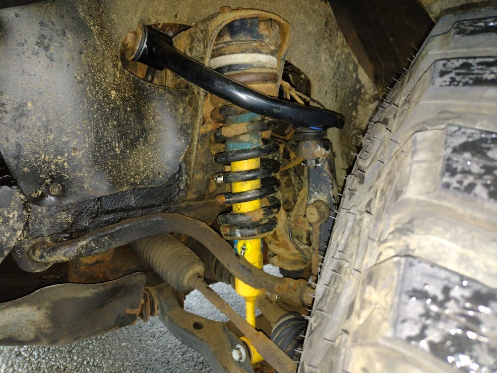

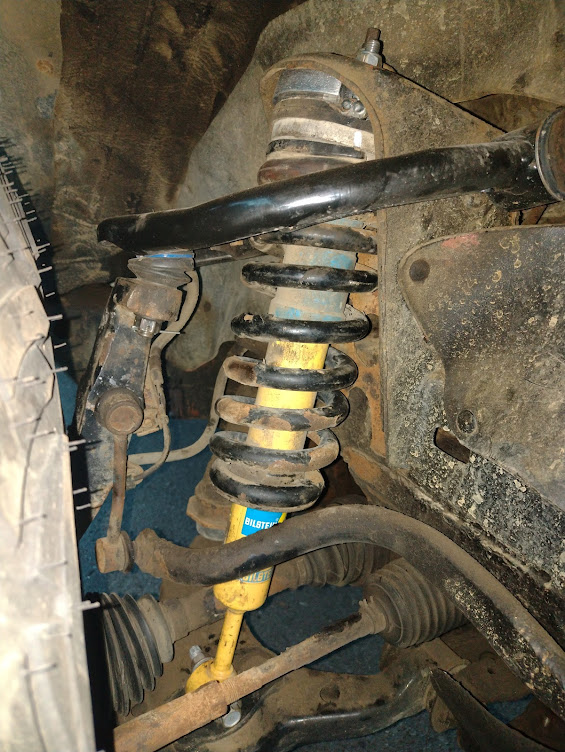

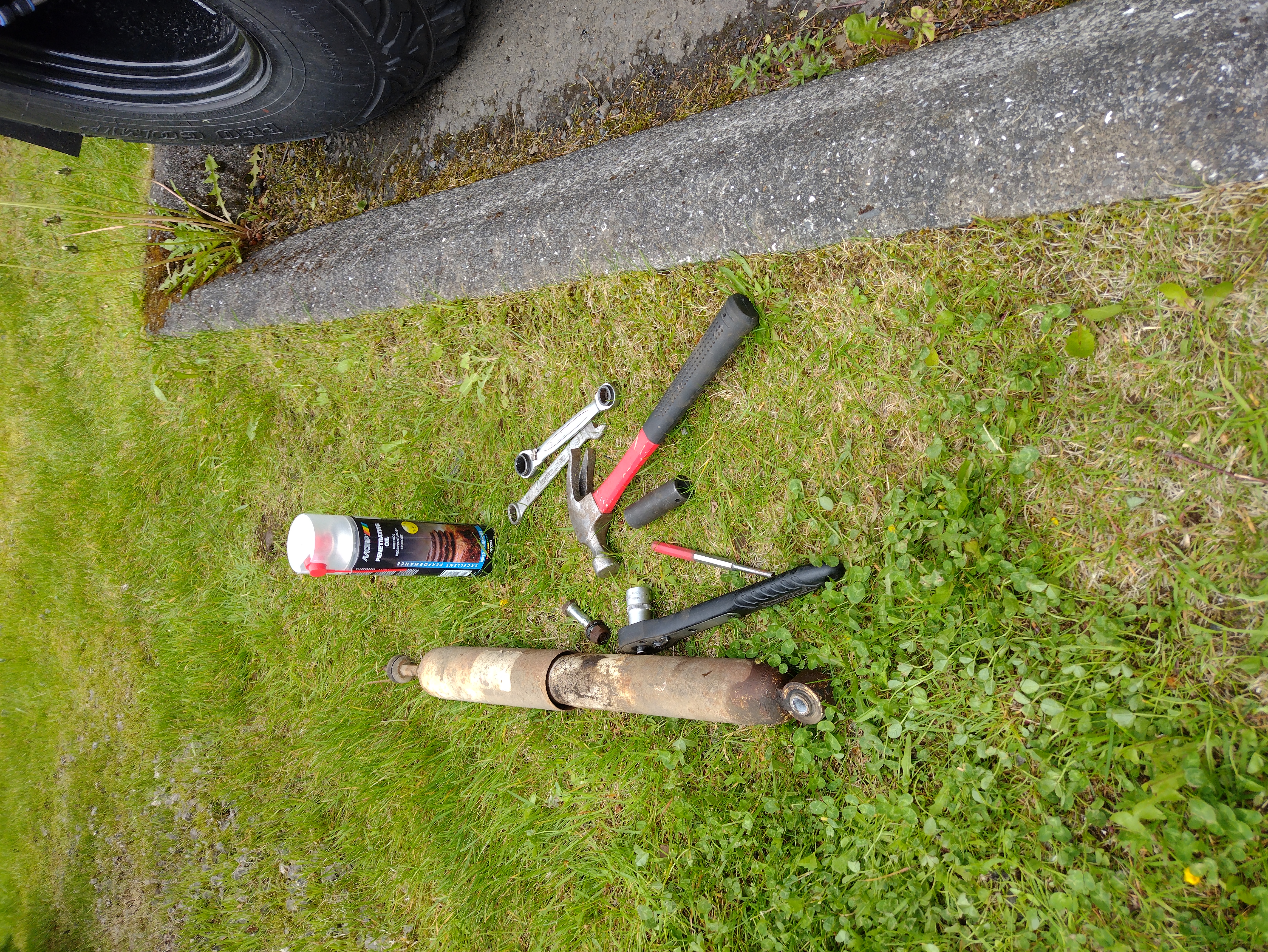

Í vikunni fóru nýju spyrnurnar í ásamt lítið notuðum Bilstein 4000 dempurum. Með sömu upphækkunarplötum er jeppinn aðeins hærri að framan, en gráðuhallinn á framöxlunum er 10-11 gráður sem er líklega innan þolmarka. En gormarnir eiga kannski eftir að setjast betur. Maður á eftir að tjakka þetta upp og niður til að sjá hvernig dropp og fleira er núna.
Nýjir demparar og efri spyrnur

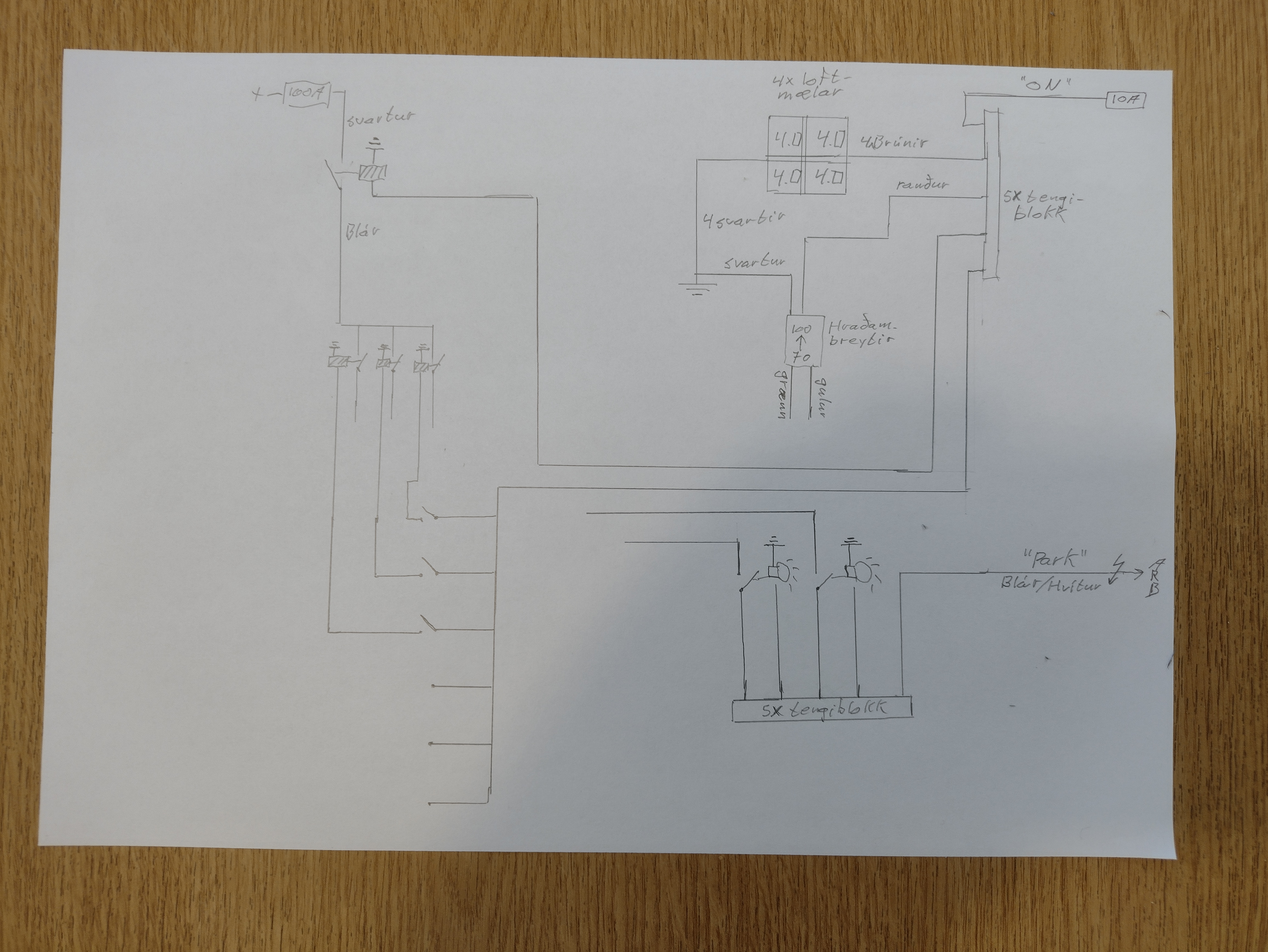

Postfrá jongud » 25.okt 2023, 08:12

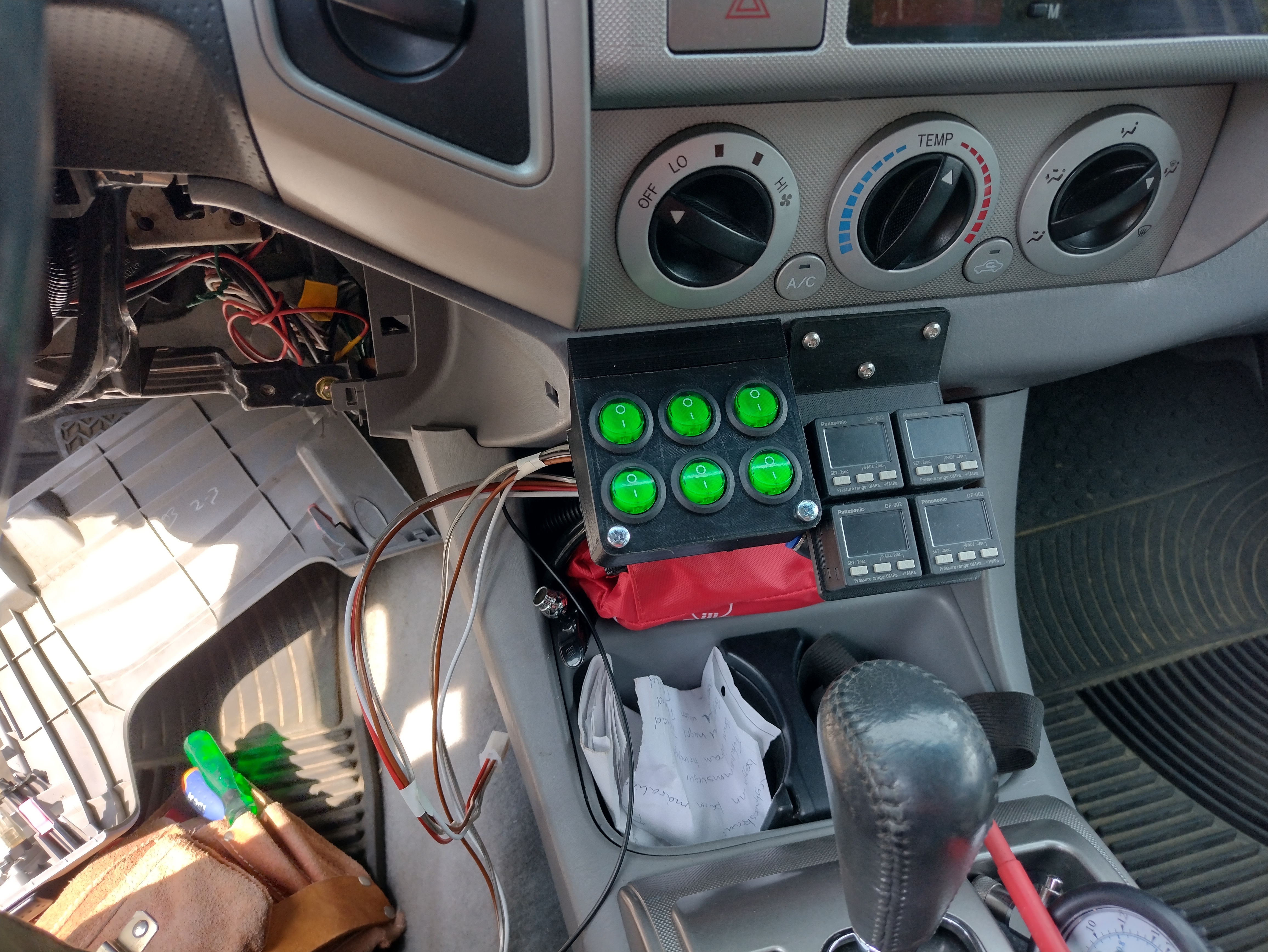

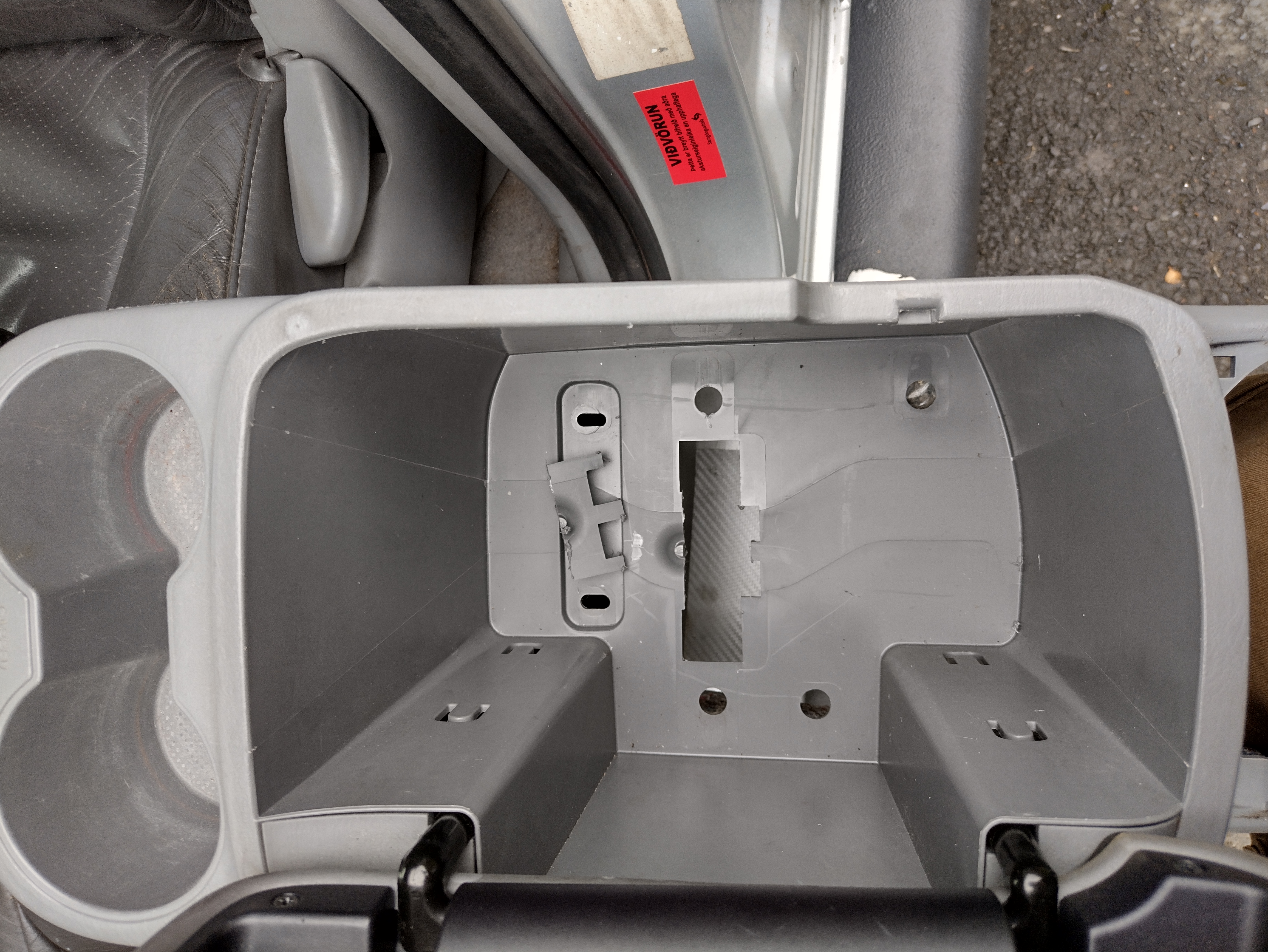

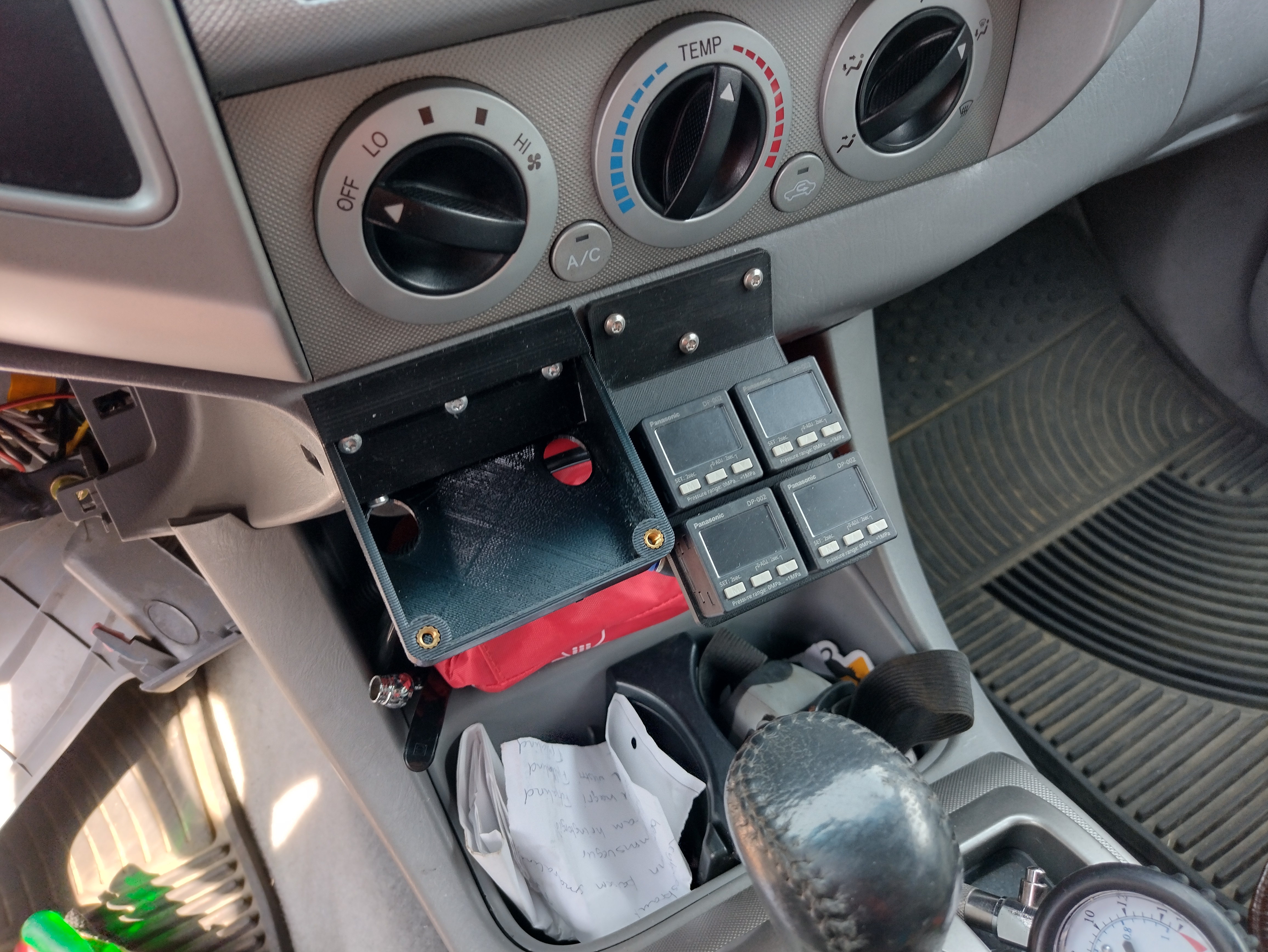

Það mjakast smám saman að hanna og prenta rofaboxið fyrir aukarafkerfið. FabLab í Breiðholtinu reddar því.
Rofabox

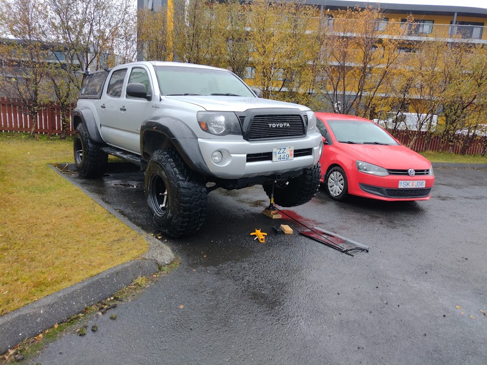

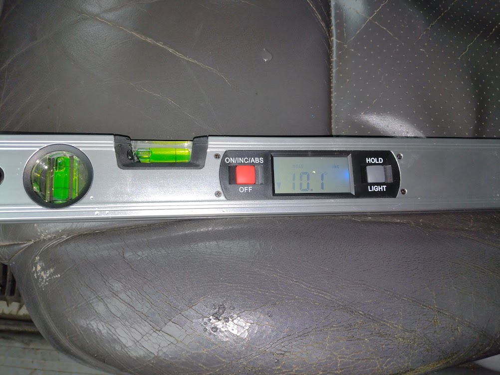

Postfrá jongud » 14.nóv 2023, 16:51

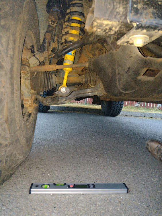

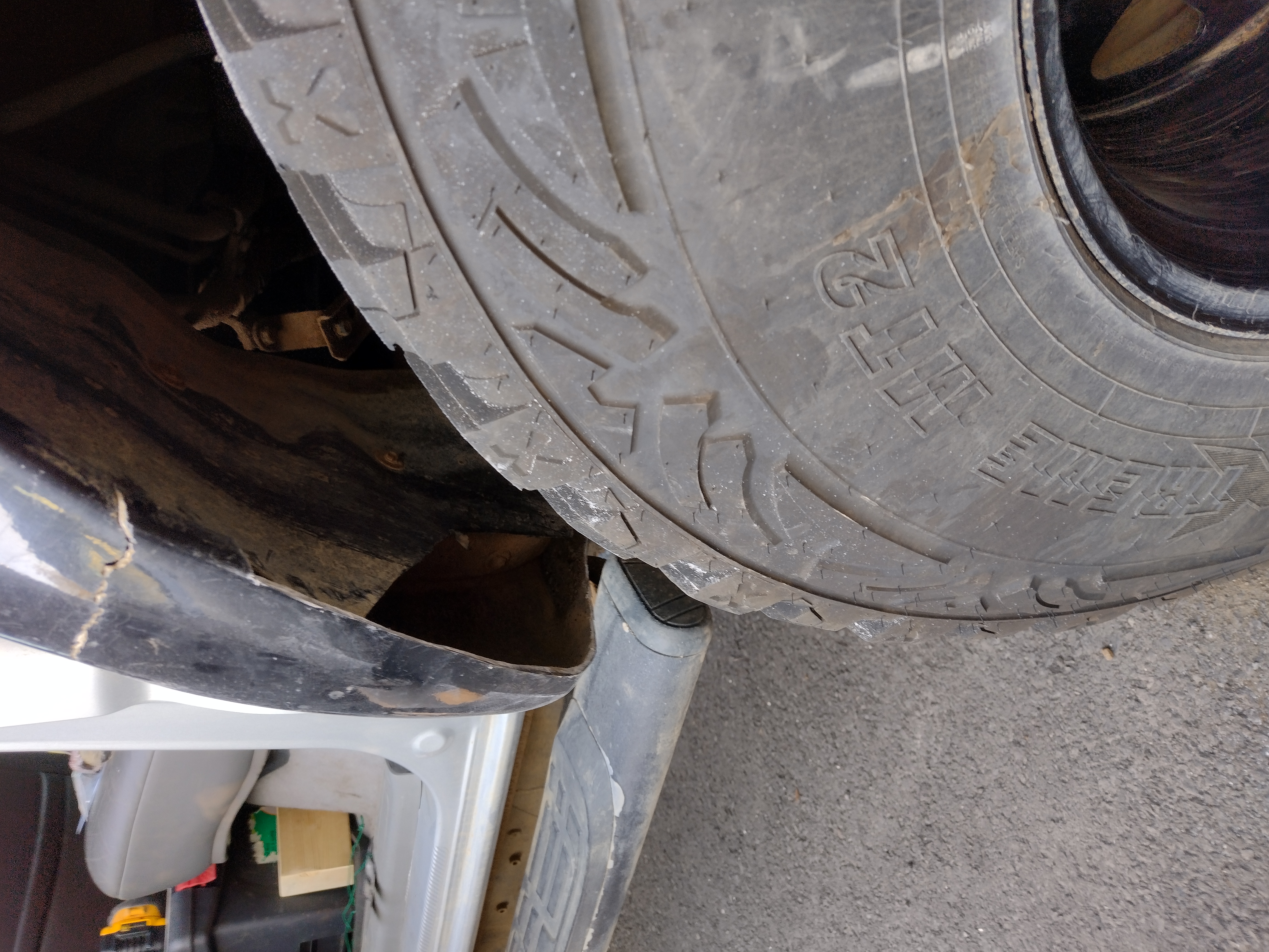

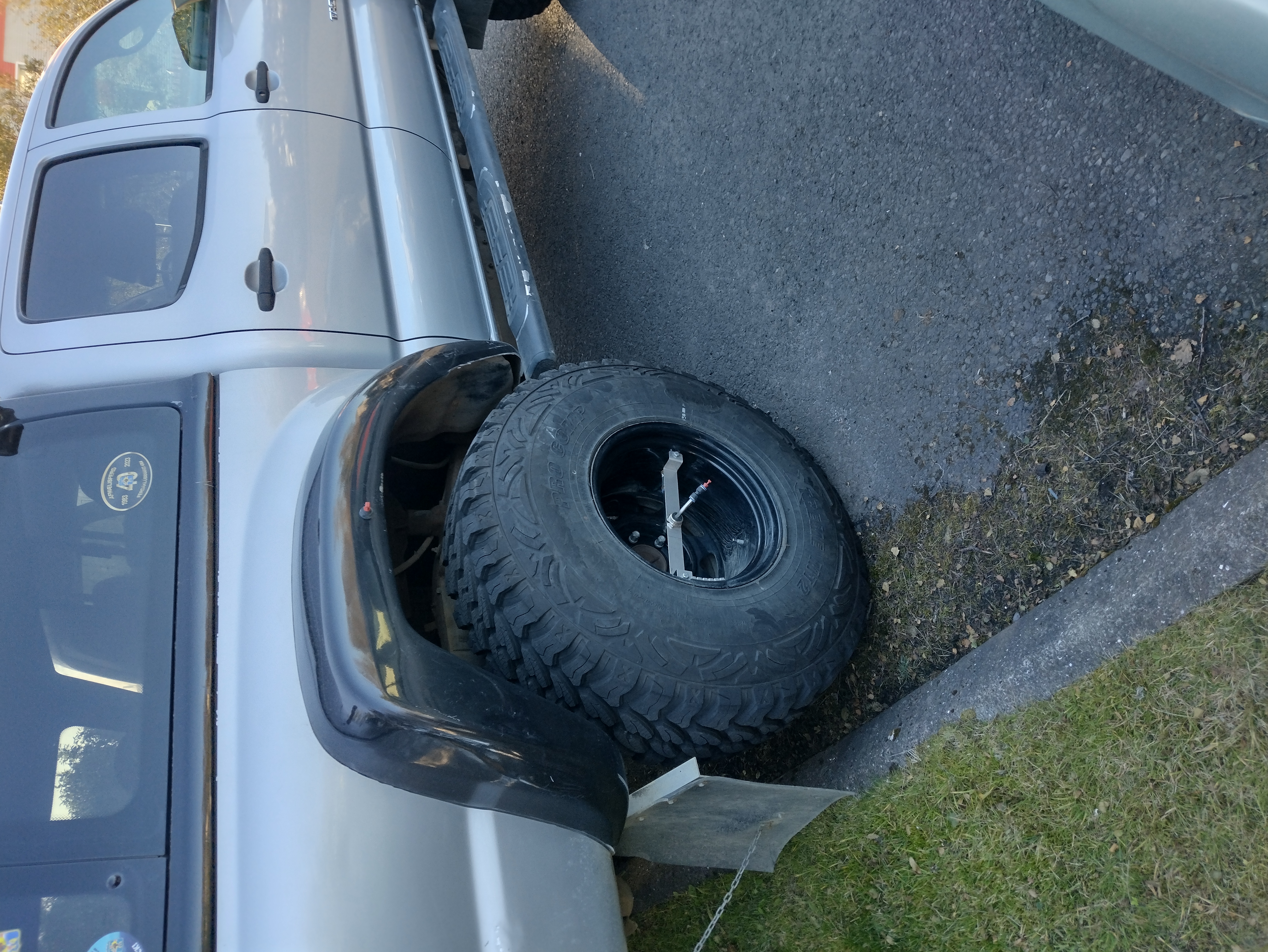

Þessir upphækkunarklossar sem voru í bílnum þegar ég keypti hann reyndust vera heilir 3,5 cm að þykkt!
Sem þýðir 6,5cm raunhækkun.
Svo mikið er örugglega of mikið, þannig að ég bað um skipti yfir í eitthvað þynnra, enda líklega smá hækkun í Bilstein coliover settinu.
Núna stendur hann með 13. cm upp í plastið í brettakönntunum í stað 16. Gráðuhallinn á framsköftunum ef farinn úr 10° niður í 6-7° sem er vel ásættanlegt. Ég á eftir að mæla demparana betur eins og þeir sitja, af því að ég ætla að vera viss um að framfjöðrunin stoppi á samsláttarpúðunum en ekki dempurunum.
Held þó að það ætti að sleppa ágætlega.
Þetta er aðeins of mikið...
Situr mun betur svona
Smá teygjuæfingar, vantar betri tjakk!
6-7°halli á framsköftunum
Næsta skref er að athuga smit á tannstangarstýrinu og slit í innri stýrisenda.

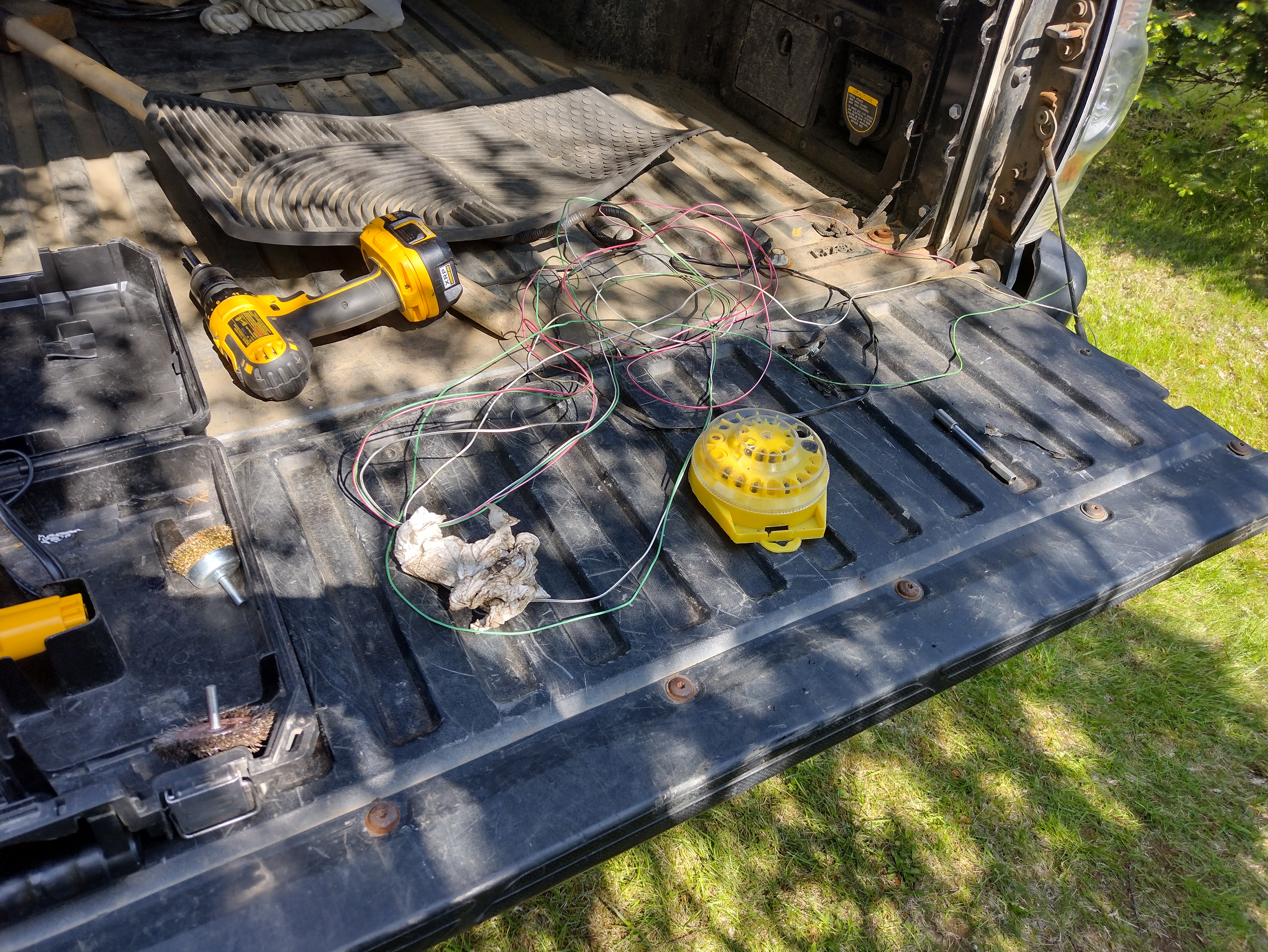

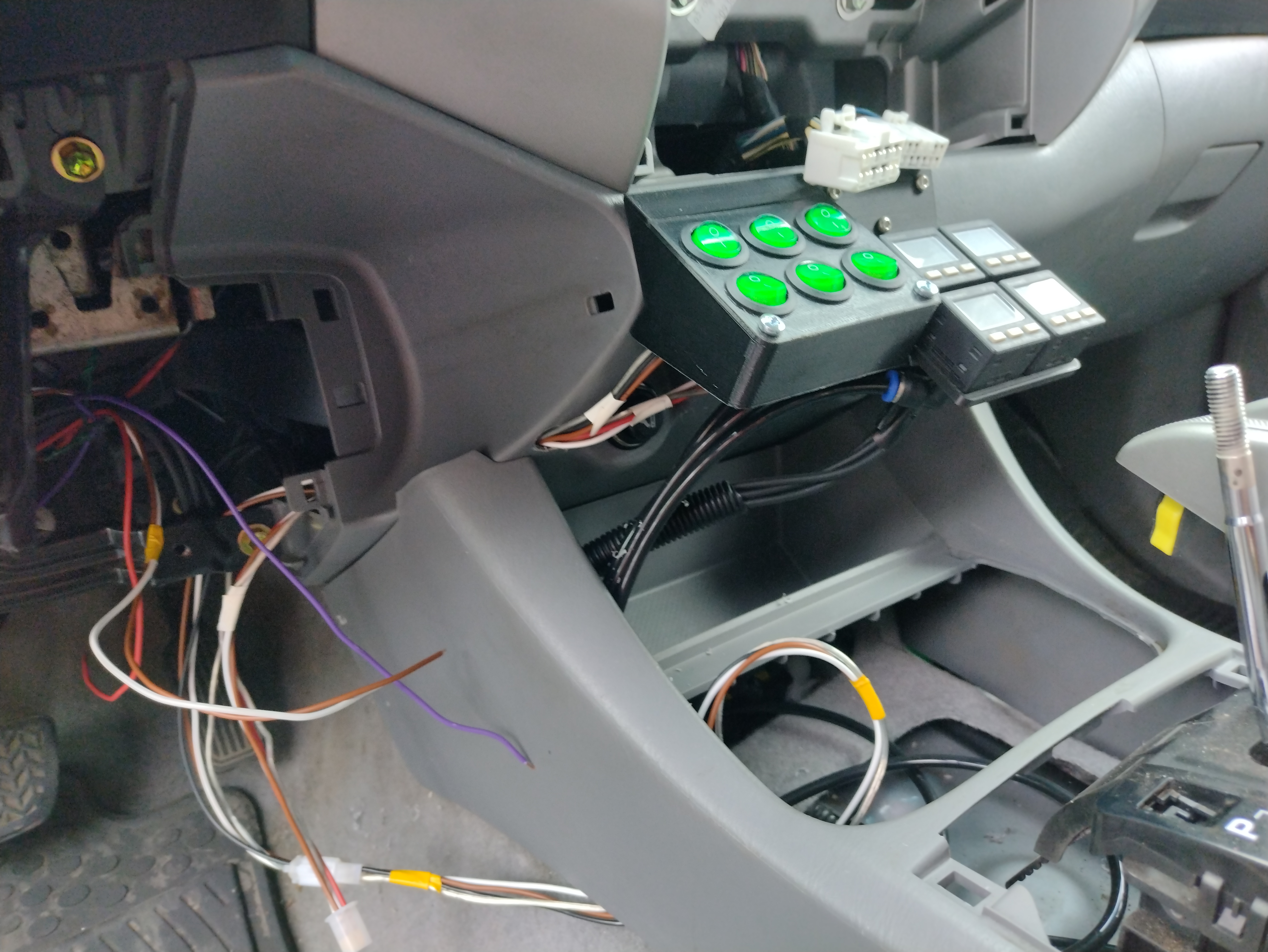

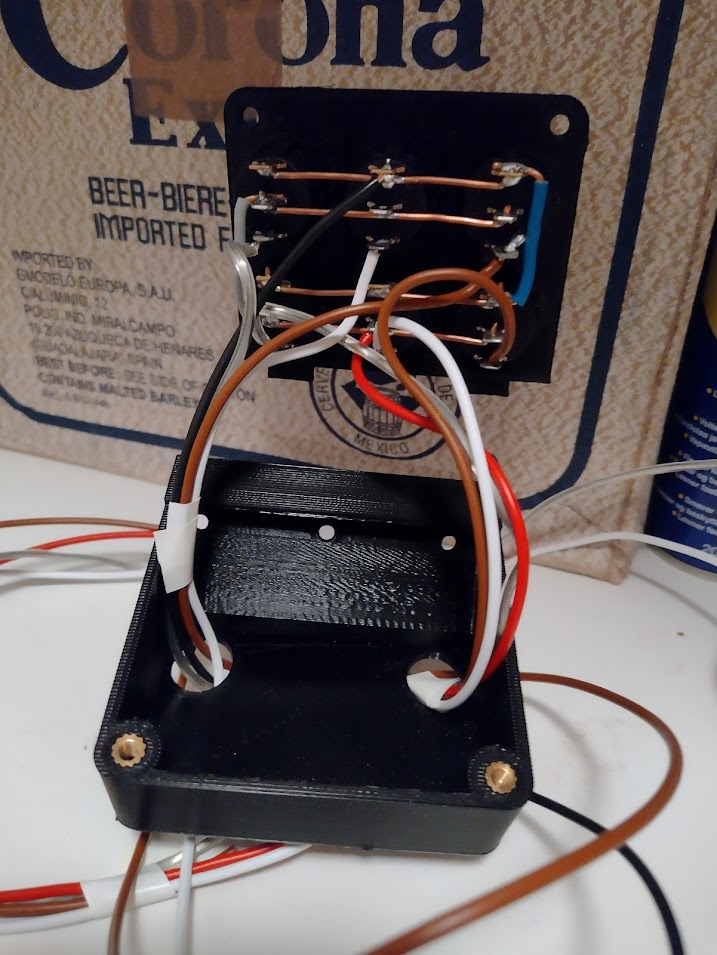

Sparkaði mér loksins af stað til að lóða tengingar og leiðslur í rofaborðið.
Lóðningar

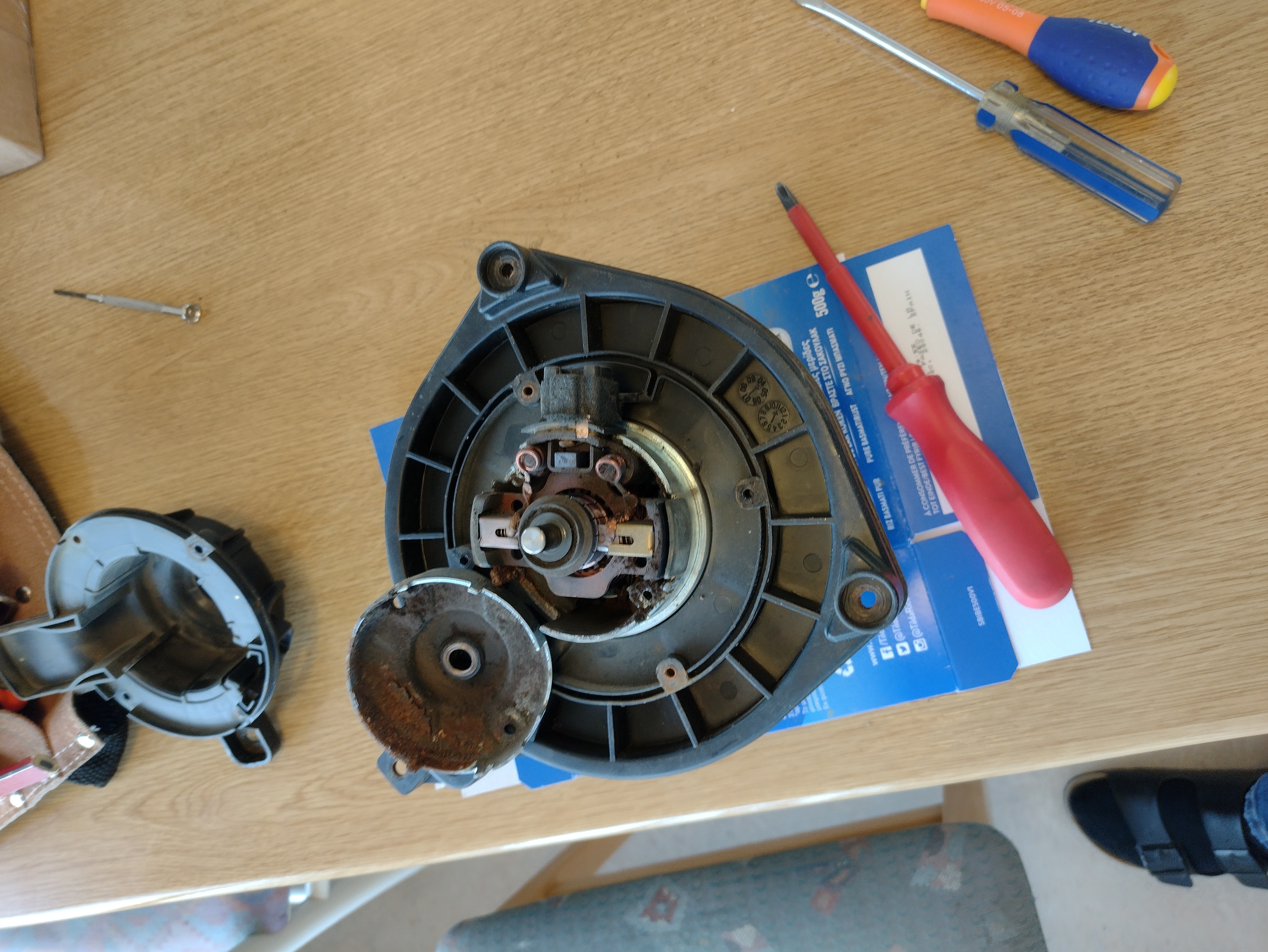

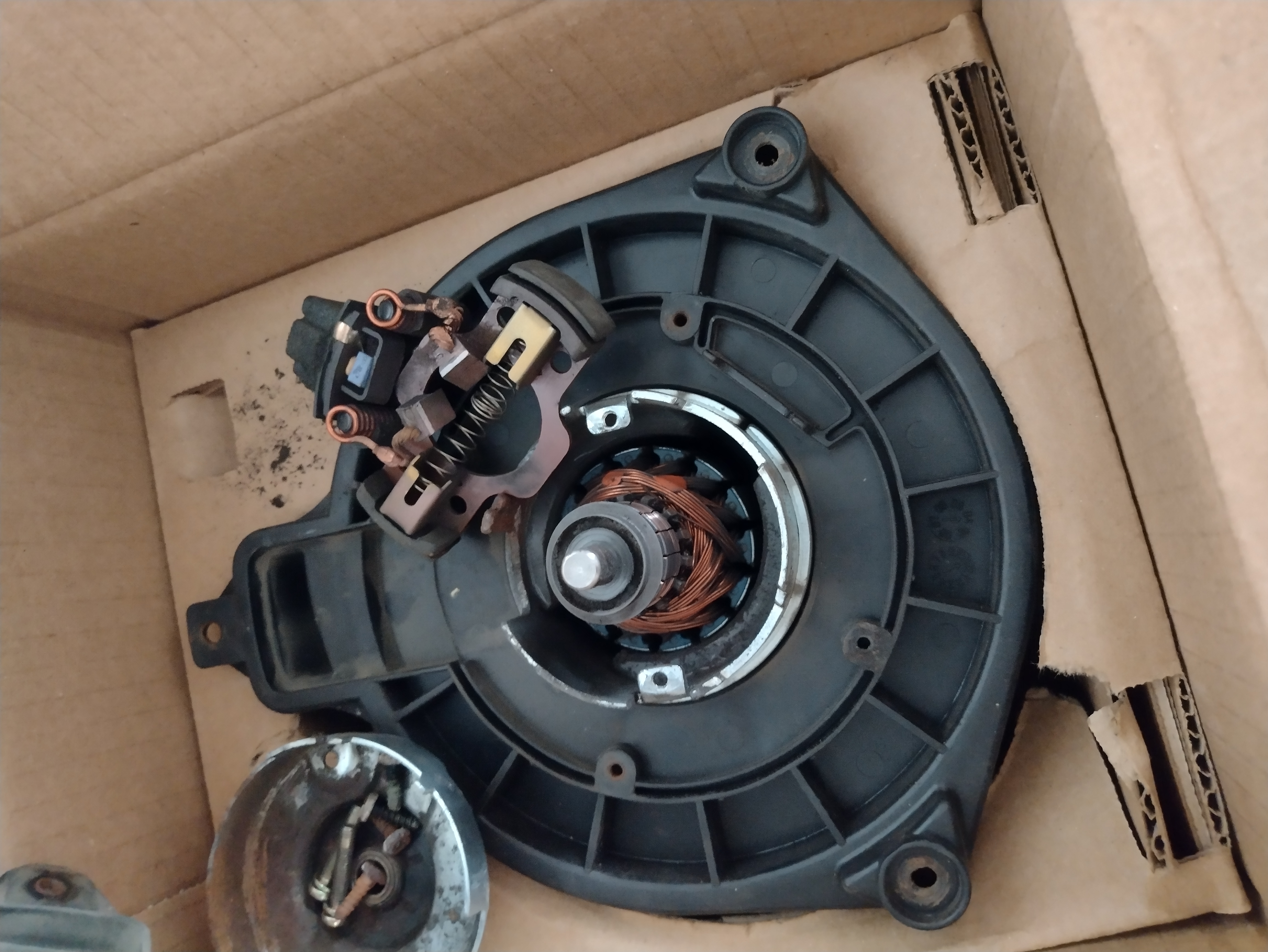

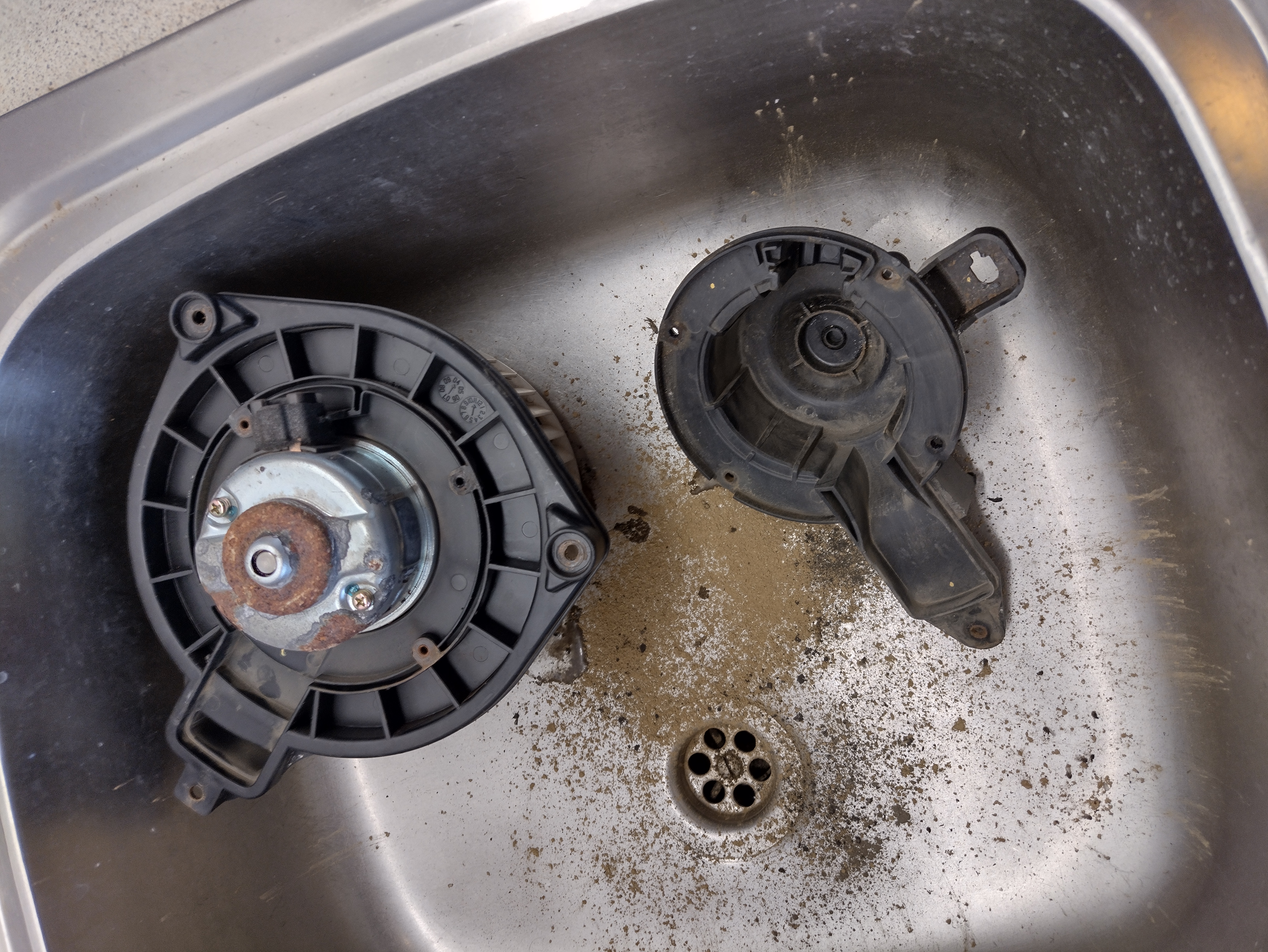

Skipti um miðstöðvarmótor núna í febrúar. Sá gamli virkaði ekki nema maður gæfi honum utan undir. Splæsti í original Toyota, kanarnir á Tacoma spjallborðunum segja að allt annað sé hávært og kraftlaust. Fann út þegar ég skipti að það var engin sía í miðstöðinni. Einn félaginn sem var á Tacomu sagði að það hefði drepið mótorinn hjá sér. Ég tók þann gamla í sundur eftir að ég skipti og hann var bókstaflega FULLUR af mold!
Þannig að það fer ný sía í miðstöðina strax og ég finn hana.
Slatti af mold bara undir neðstu hlífinni
Nóg eftir af kolunum, en neðri mótorhlífin full af mold
Ankerið útatað í mold, þannig að það verður ekki púkkað upp á þennan meira.

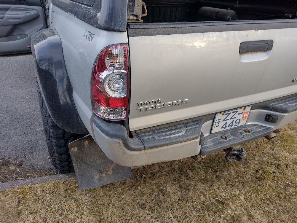

Postfrá jongud » 14.mar 2024, 16:13

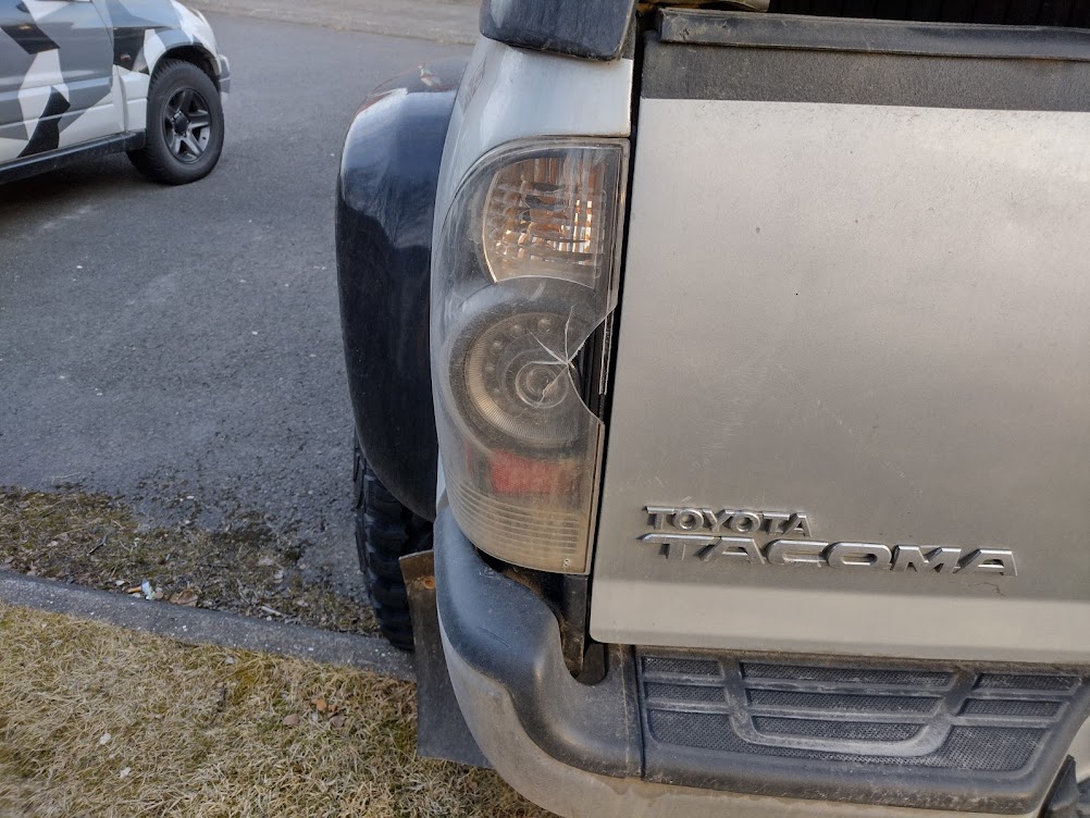

Alltaf eitthvað að brasa, fékk athugasemd síðast út af brotnu afturljósi og þar sem það var farið að verða drullugt að innan ákvað ég að splæsa í nýtt.
Gama ljósið skítugt og brotið
Allt annað að sjá þetta

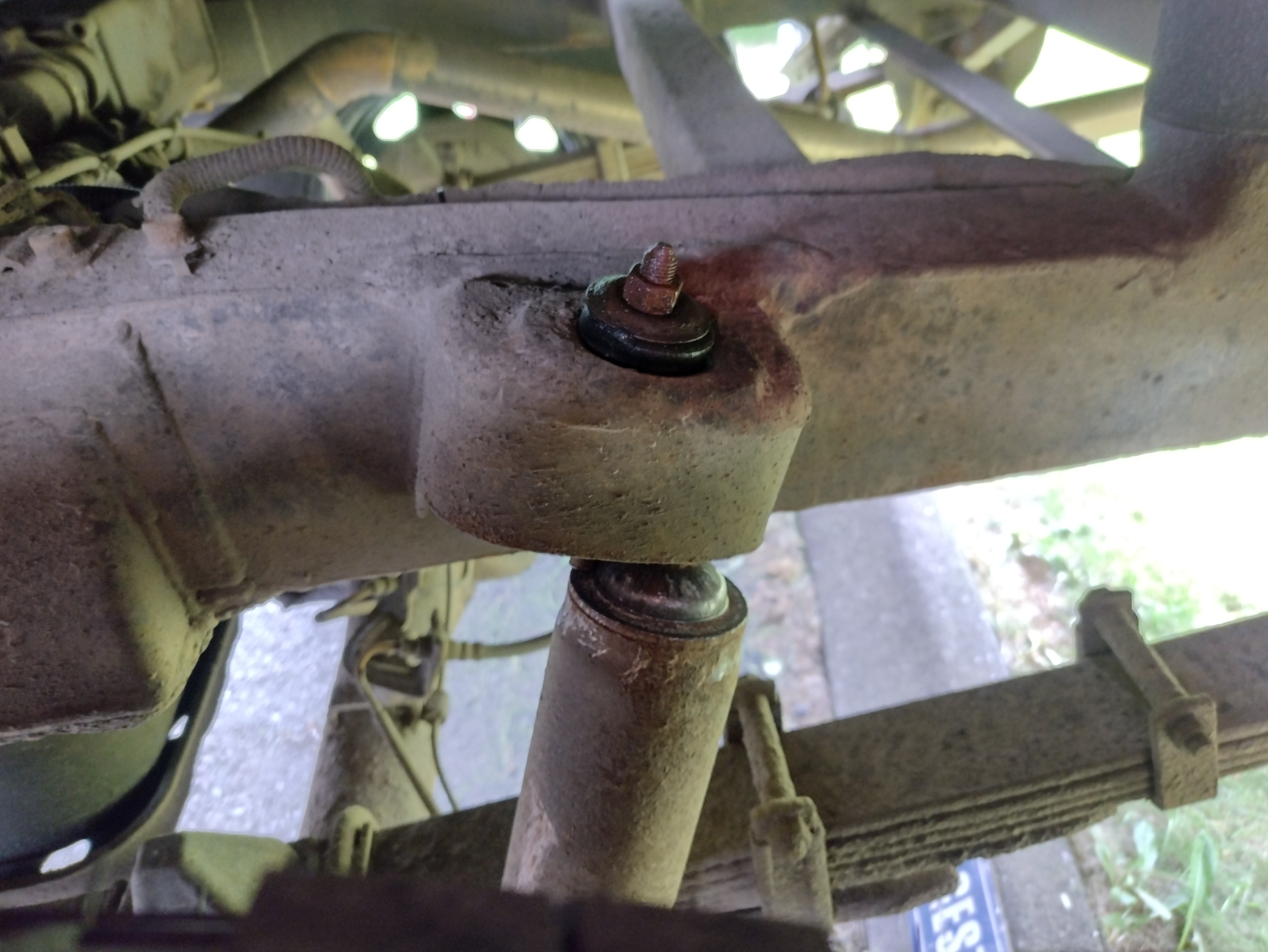

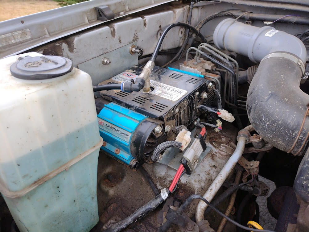

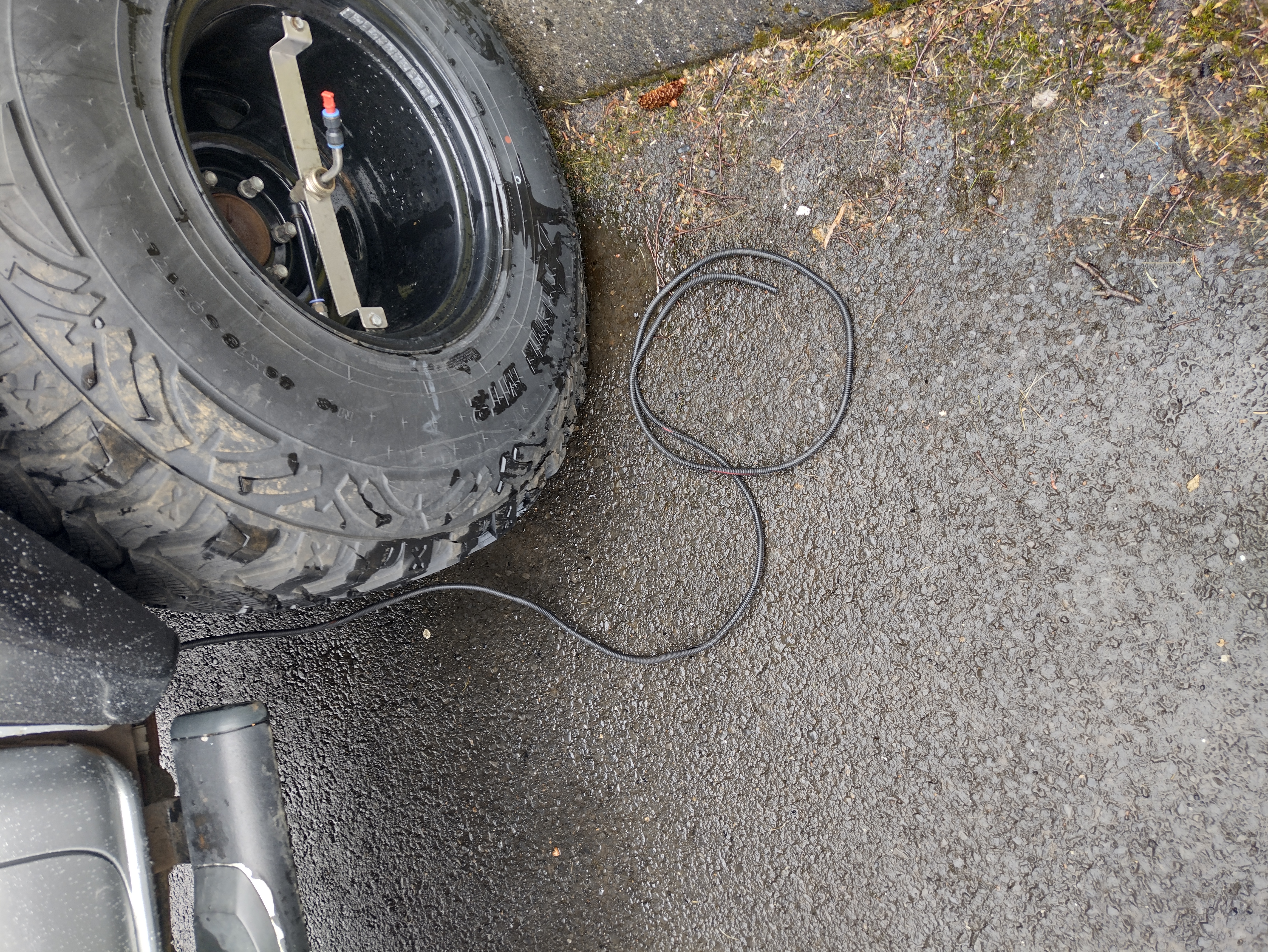

Áfram með smjörið, sverari borskrúfur dugðu ekki lengi til að halda loftdælunni, og við nánari athugun var 6mm. boltinn sem skrúfaðist svo hentuglega niður í áfasta ró í brettinu laus. Róin reyndist búin að víbrast laus. Ætlaði að prófa hnoðrær, en ég sá að þær myndu ekki bæta neitt. Þannig að plastið í brettinu var skrúfað laust og svo var unnið blindandi með aðra hendina á kafi í rollufeiti inni í brettinu og hina í húddinu. 8mm boltar duga vonandi eitthvað.
Gat þar sem bolti víbraðist laus
8mm boltar duga vonandi betur

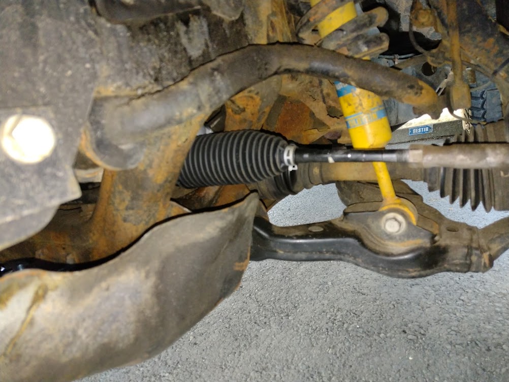

Verkjar í veskið eftir þetta, fékk mér nýja tannstangarstýrismaskínu með innri stýrisendum og lét hjólastilla í leiðinni.
Ný maskína og innri stýrisendar

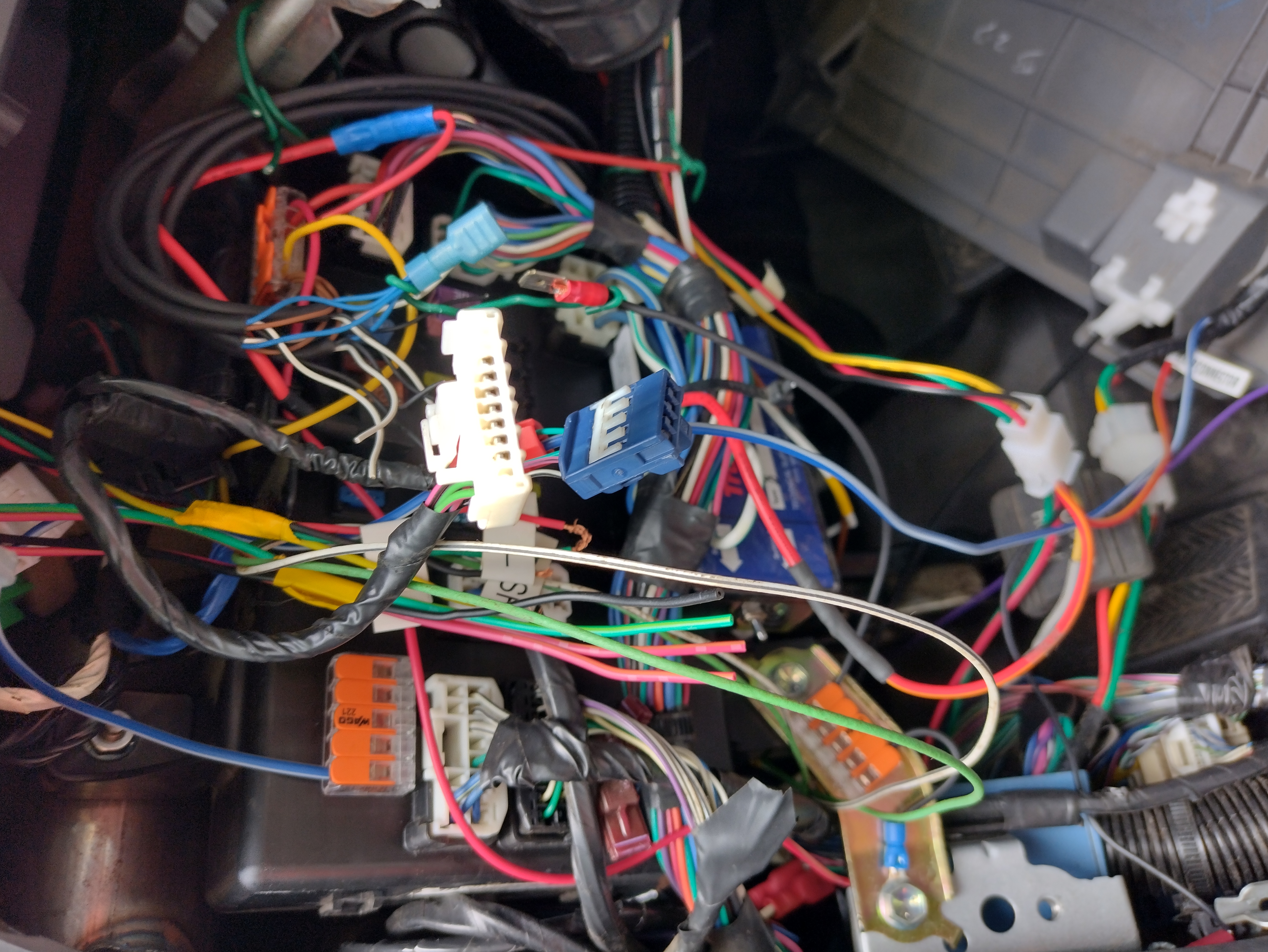

Postfrá jongud » 05.apr 2024, 08:49
Nú var ekki gaman um páskana.

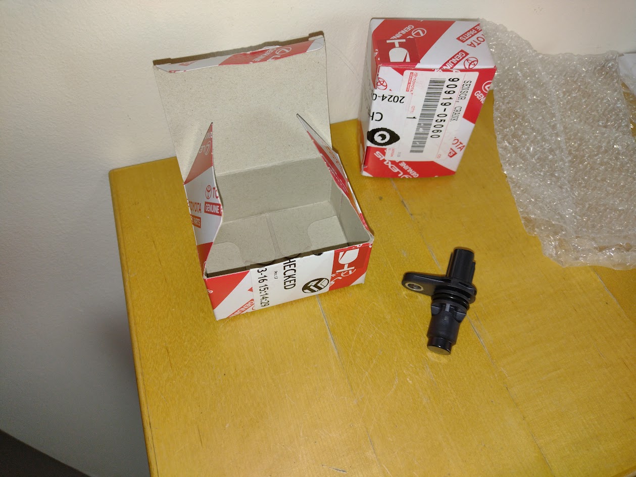

Um miðjan mars datt jeppinn allt í einu í 'safe mod' þannig að vélin snerist ekki hraðar en 1500 snúninga og hann skipti sér ekki upp. Hraðamælisnálin sveiflaðist líka fram og til baka.
Eftir smá stund hætti þetta, og ég fór heim og las kóða af tölvunni sem var P0345 (knastásskynjari bílstjóramegin).
Eftir mikið grúsk í tacoma spjallþráðum í USA ákvað ég að panta nýja skynjara fyrir báðar hliðar (V-mótor).
Þeir voru komnir í hús daginn eftir pálmasunnudag.
Ég þorði ekki að gera þetta sjálfur af því að boltarnir hafa ekki verið hreyfðir frá því að jeppinn rann af færibandinu og ég er ekki með græjur til að ná úr brotnum boltum. Svo ég hringdi í verkstæði sem ég var búin að semja við að taka hann inn þá vikuna.
EN! Er þetta breyttur jeppi? hann er of stór til að komast inn hjá okkur!
Þannig að það var hringt í annað verkstæði sem átti auðvitað ekki tima fyrr en eftir páska!
Á annan í páskum var rennt með jeppan á verkstæðið, og hann var ekki með neina stæla í það skiptið. Skynjararnir voru settir í en það dugði ekki til.
Þeir buðust til að athuga þetta betur þegar þeir mættu vera að og ég samþykkti það.
En daginn eftir var hringt frá verkstæðinu. Þeir lásu "freeze frame data" sem segir hvað var lesið af skynjurum þegar bíllinn fór í 'safe mod'.
Og þá var hraðinn mældur 250 km/klst.
Þannig að þeir prófuðu að tengja framhjá hraðamælabreytinum og þá var allt í lagi.
Næsta skref er að athuga hjá Samrás hvort hægt sé að gera við breytinn, eða hvort það þurfi nýjan.
Nýjir knastásskynarar

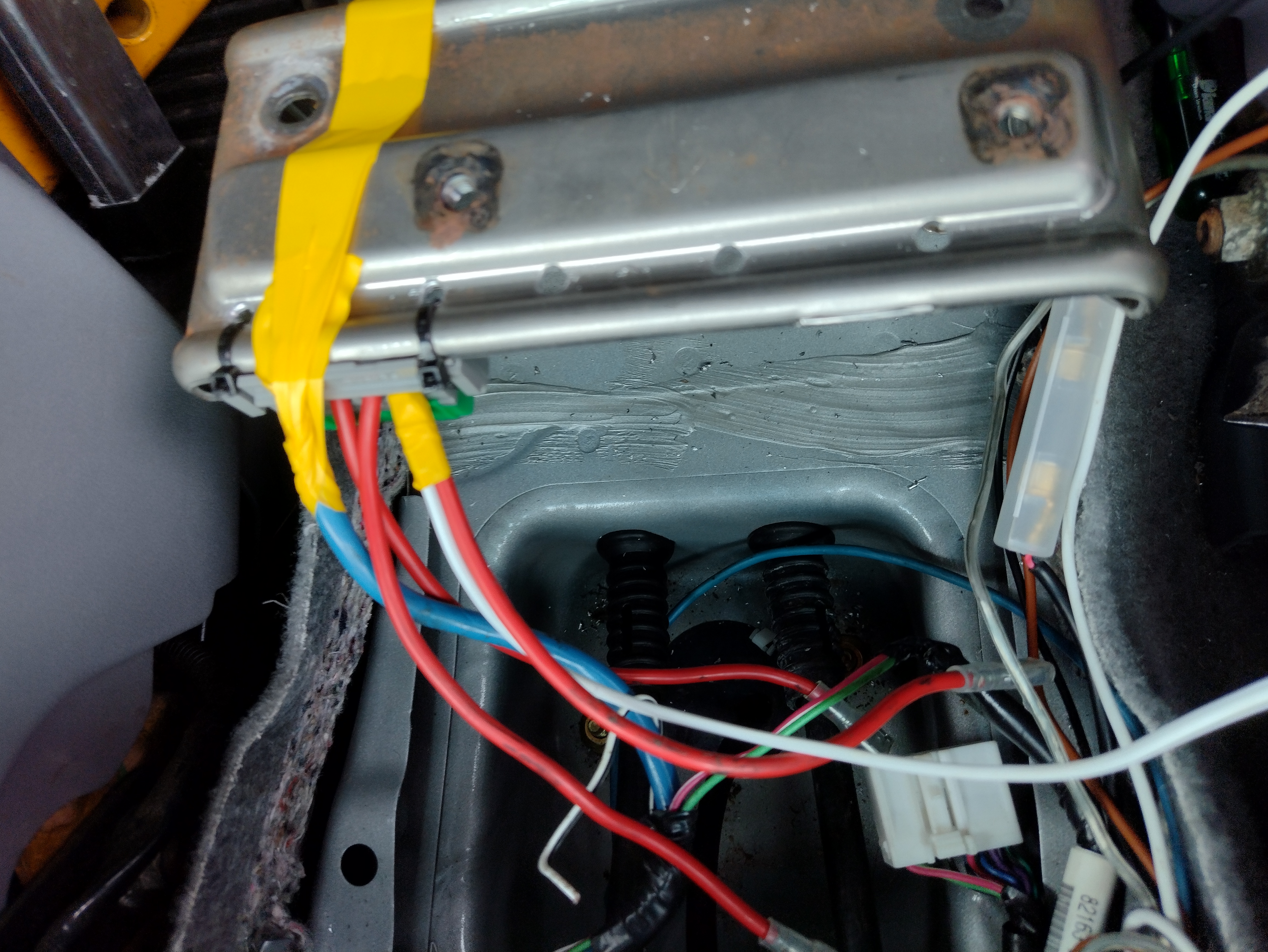

Jæja, þá er maður byrjaður.
Gróf upp línuleitarann minn og það rifjaðist fljótt upp hvernig hann væri notaður. (Leiðbeiningarnar fundust svo upp úr hádeginu)
Það er sver blár vír sem liggur frá öryggjaboxinu þvert yfir húddið, undir bílinn farþegameginn, upp um gólfið og undir framsætið að miðjustokknum. Þetta er fæðilínann fyrir 110 volta inverterinn sem ég fjarlægði.
Þarna er kominn leið til að fóðra 3-4 segulloka sem ég set þar sem inverterinn var. Þeir munu svo fóðra toppljósin á pallhúsinu, 'gaystickið' og vonandi seinna millitankadælu.
Og úr því ég var með línuleitarann þá athugaði ég hvar 110-volta lögnin lá. Hún var frá miðjustokknum, undir farþegasætið, undir bílinn og alveg sér í lögn aftur á pall. Þetta voru of grannar leiðslur til að nota fyrir 12-volt, þannig að ég fjarlægði vírana. Nota þá kannski sem stýristrengi fyrir segulloka.
Rofarnir fyrir original-læsinguna og inverterinn eru ekki notaðir lengur þannig að ég skipti þeim út fyrir ljósarofa, (þarf að fara að redda mér kastaragrind).
Fann svo ekki 5-liða smellutengiblokkirnar sem ég ætlaði að nota hjá öryggjaboxinu undir mælaborðinu. Mundi loksins að ég notaði þær við að tengja ljós inni á baði, (verslunarleiðangur á morgun)
Þessi eina smellutengiblokk sem ég var komin með hjá öryggjaboxinu hékk í vírunum. Smá bútur af speglalími reddaði því. Nú er ég með 12+ á 'ON' og 3 laus slott ofan á öryggjaboxinu þar sem leiðslurnar munu ekki þvælast fyrir.
Breytir virðist hafa fundið besta staðinn fyrir hraðamælabreytinn á sínum tíma. (neðst við öryggjaboxið undir mælaborðinu). Setti þann nýja þar, stytti leiðslurnar og setti 4ra liða hraðtengi á þær.
Svo er að sjá til hvað maður nennir miklu á morgun.
Línuleitarinn tengdur við svera bláa
110 volta leiðslurnar dregnar úr
Grafið undir framsætið
Rofum skipt út, ljós í stað læsingar og inverters og halarnir merktir með gulu
Plús á 'ON' límdur fastur
4ra liða hraðtengi sett á hraðamælabreytinn
Tengi sett á fyrir 4ra liða hraðtengi við rafkerfið

Leiðinda rigning úti þannig að maður gerir lítið á meðan. En tíminn notaður til að teikna kerfið upp.
Rafmagnsteikning

Postfrá jongud » 23.jún 2024, 15:13
Það stytti aðeins upp eftir hádegi, þannig að það var byrjað að draga í.
3 vírar í kápu aftur á pall
5 vírar fram í húdd
Erfiðast að koma öllu gegnum gúmmítúttuna í hvalbaknum
4 vírar komnir fremst í húddið, kastarar og fleira?
Tengiblokkir komnar fyrir PARK og JÖRÐ

Áfram var haldið í dag að draga í og ganga frá leiðslum. Takkaborðið fór líka loksins á sinn stað. Jarðtenging fyrir pallinn er líka klár. Innra byrðið á pallinum er úr trefjaplasti þannig að það er jarðsnúra lögð niður í grind.
Næst er að koma segulrofunum fyrir og tengja þá.
Tvær leiðslur og sver jörð komin upp í pallhúsið
Ein sæmilega sver leiðsla og jörð tilbúin byrir millitankadælu
Grunnurinn fyrir takkaborðið skrúfað fast
Takkaborðið kemur flott út

Enn mjakast þetta áfram. Útbjó tvö segulrofabretti og tengdi stóra seglurofan undir húddinu. Nú ætti straumur að vera kominn á undir miðjustokkinn.
Segulrofabretti
Brotin demparapinni
Heyrði eitthvað glamur undir honum á þriðjudaginn og fjöðrunin var eitthvað skrýtin að aftan. Ástæðan var brotinn demparapinni. Beint á RockAuto og pantað samsvarandi par fyrir afturendann eins og er að framan. Þriðjudagskvöld og miðvikudagur notaðir í að drekkja demparaboltunum í ryðlíu. Svo þegar ég var að skrúfa gömlu demparana undan kom SMS. UPS kemur með demparana í dag, fimmtudag. Þá var að grafa upp veskið með grútskítugum höndunum og borga aðflutningsgjöld! En ég held það hafi ALDREI gengið jafn vel hjá mér að skrúfa dempara undan!
Stóri segulrofinn tengdur
Góð ryðolia gulli betri!

Postfrá jongud » 04.júl 2024, 16:58
UPS er sannarlega með allt aðra þjónustu en HELV! Pósturinn.
Þegar maður er búinn að borga aðflutningsgjöldin láta þeir vita ca. hvenær pakkinn kemur. Það hefur staðist ágætlega hjá þeim. Svo þegar afhendingartíminn nálgast getur maður fylgst með "í beinni" á netinu hvar sendibíllinn er!
Allavega, pakkinn var 50 klukkustundir frá USA gegnum Köln í Þýskalandi inn á gólf hjá mér.
Svo var maður í rólegheitum innan við klukkutíma að skrúfa demparana undir.
Nú étur hann þvottabrettið uppi á Reynisvatnsás eins og ekkert sé.
Pakkinn kominn
Komið undir

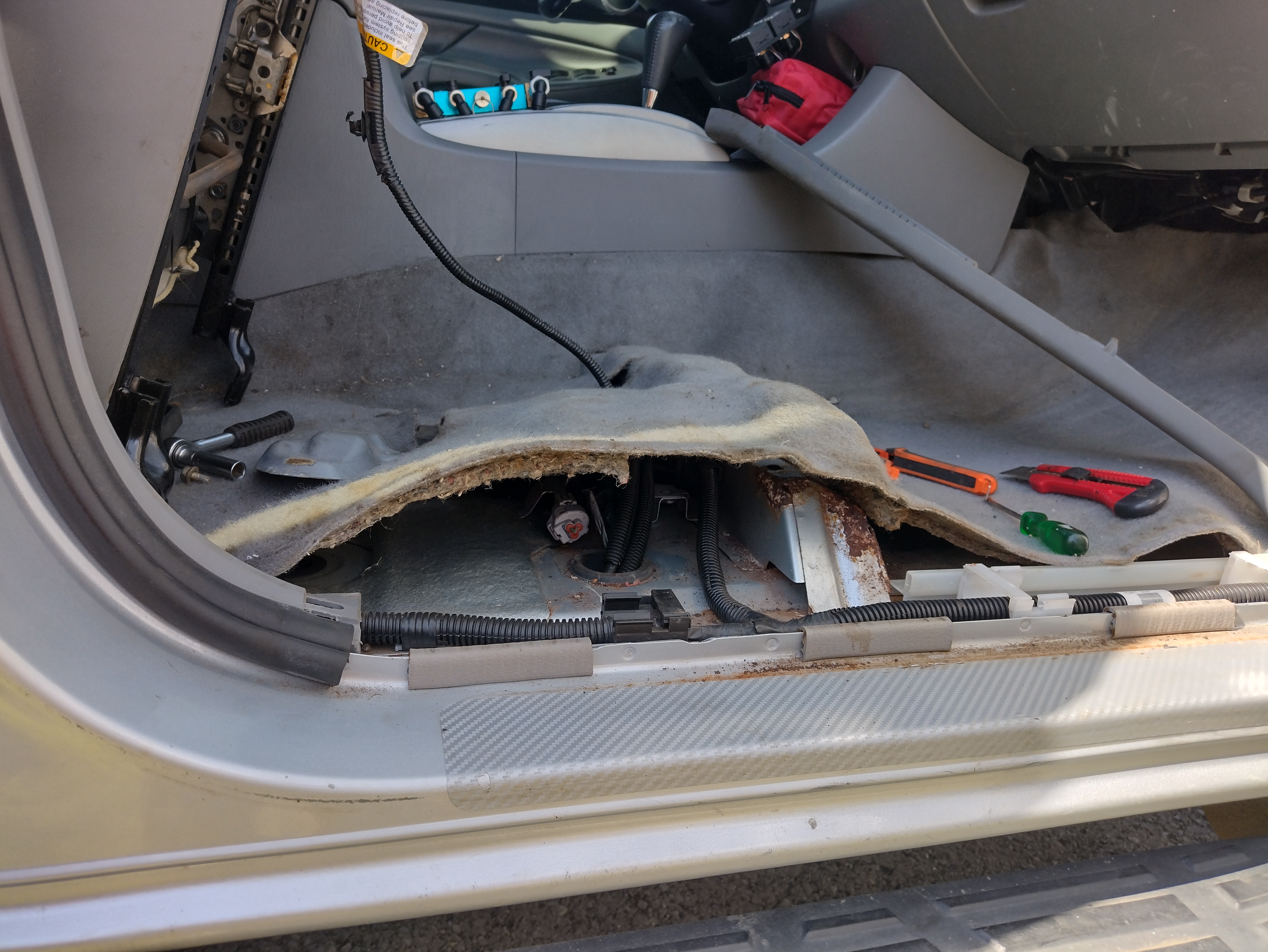

Postfrá jongud » 12.júl 2024, 14:22
JÆJA !
Vonandi síðasta skiptið í bili sem maður þarf að rífa svona mikið af innréttingunni.
Það er allt tengt og virðist virka, seglurofarnir komnir á sinn stað undir miðjustokknum og hægt að komast að öryggjunum undir fölskum botni á miðjuhólfinu. Rafmagnstengi fyrir GPS tækið komið þannig að það er ekki háð lausri snúru eða rafhlöðunni. Ég fræsti aðeins úr GPS haldarnum fyrir USB tengi, snúran sem fylgdi tækinu gerir ekki ráð fyrir að haldarinn sé fjarlægður úr ökutækinu.
Fræst úr, auðvelt enda bara harðplast
Takkaborðið tengt með tveim 4ra liða tengjum
Passar í svona
Allt í tætlum!
Plúsinn tilbúinn fyrir segullokana og kraftstrengurinn með auka öryggisfestingu
Segulrofarnir komnir á sinn stað
Botninn á miðjustokknum
Aðeins að saga úr
Sæmilegt aðgengi að öryggjunum undir falska botninum
