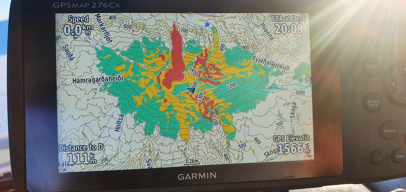

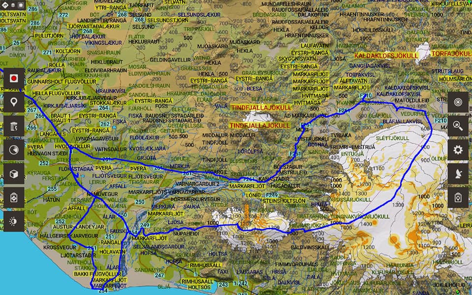

Gisli1992 wrote:Ég sé að þú notar bæði garmin tæki og spjaldtölvu er spjaldið eitthvað sýðra en GPS tækið?
Sæll Gísli, ég er með bæði tækin af ýmsum ástæðum
nr. 1 ég er enn að læra á oruxmap í spjaldtölvunni
nr. 2 ég var óviss um nákvæmni í spjaldtölvunni
nr. 3 ég hafði áhyggjur af því að spjaldtölvan gæti frosið og hætt að virka
nr. 4 ég er oft með sitt hvort kortið, eða sína hvora rútuna í hvoru tæki fyrir sig
Mér sýnist allt stefna í að GPS garmurinn verði óþarfur fljótlega, en hann fer reyndar ágætlega þarna og gerir ekkert nema gott, og fær því líklega að vera hjá mér áfram :)
