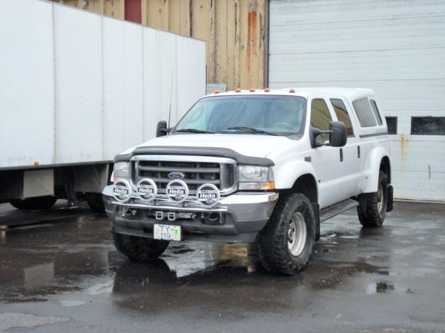

Jæja, Þá er búið að síkka niður númeraplötuna og svona lýtur heildarmyndin út.
Þarf að mála þetta svart.
Og svona er þetta heildar look í dag.

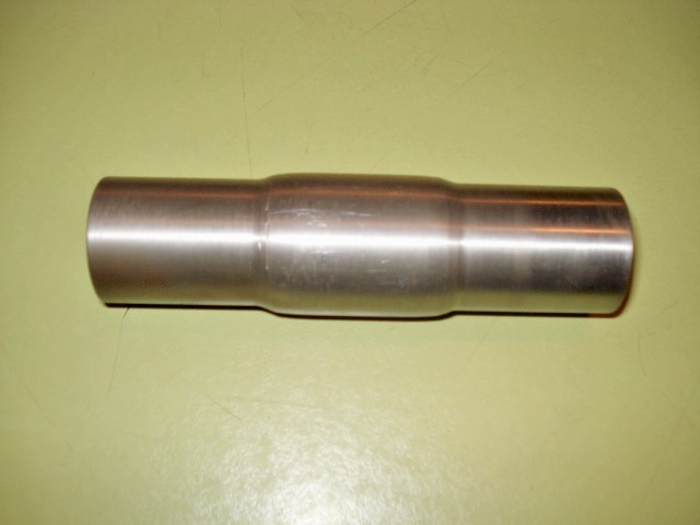

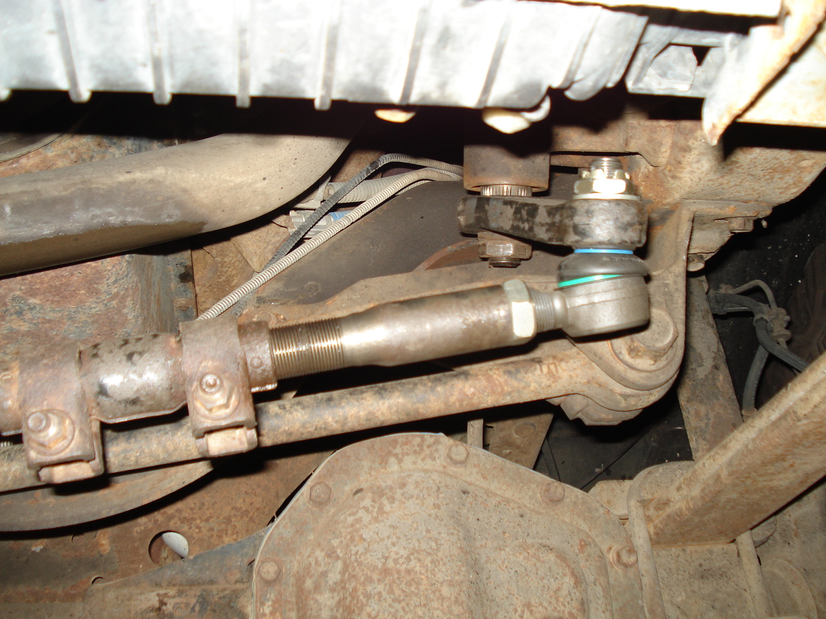

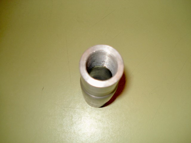

Jæja.
Þá er stýrisenda uppfærslan byrjuð. Tók pittman arminn úr varahlutabílnum og prófaði að ríma hann út fyrir nýja endann. Þetta Kínarím, svínvirkaði. Hafði svo sem ekki mikla trú á þessum rímara, en hann er búinn að borga sig á fyrsta gati. Og kónninn er réttur.
Síðan þurfti ég að smíða nýja stillihulsu á milli enda og togstöng. Tók öxulstál og renndi í mál og gegnumboraði, ásamt því að pressa saman endana, sem snittið kemur í. Annar endinn er með 24x1,5mm RH og hinn er 1" x 16 LH. Síðan er hólkurinn klofinn og klemma sett yfir snitthlutana, eins og orginal útfærslan er.

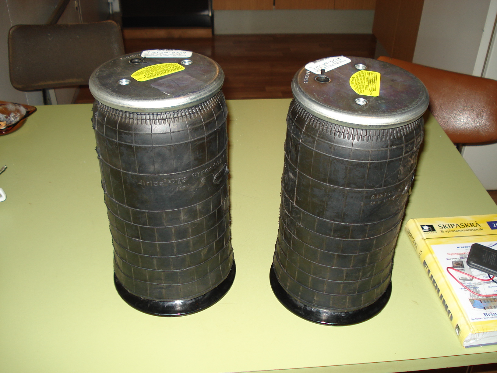

Re: 2003 Ford F350 Yfir á ?
Jæja,
Þá eru loftpúðarnir komnir í hús og eitthvað hægt að fara að skoða þá hluti, sem tilheyra þeim gjörningi.
Það er ekkert mál Stefán.
Þetta eru 1520kg púðar, held ég, frá Firestone. Og þeir heita w01-358-5712. Þeir hafa gott vinnusvið, og eru með 1/4" loftinntaki. Og þeir, ættu að vera nægilega burðarmiklir.
Læt hér fylgja með data sheet: http://datasheet.octopart.com/W01-358-5 ... 283902.pdf
Og ég keypti þá hér: http://www.sdtrucksprings.com/index.php ... ts_id=8216
Vona að þetta sé nægilega gagnlegt.

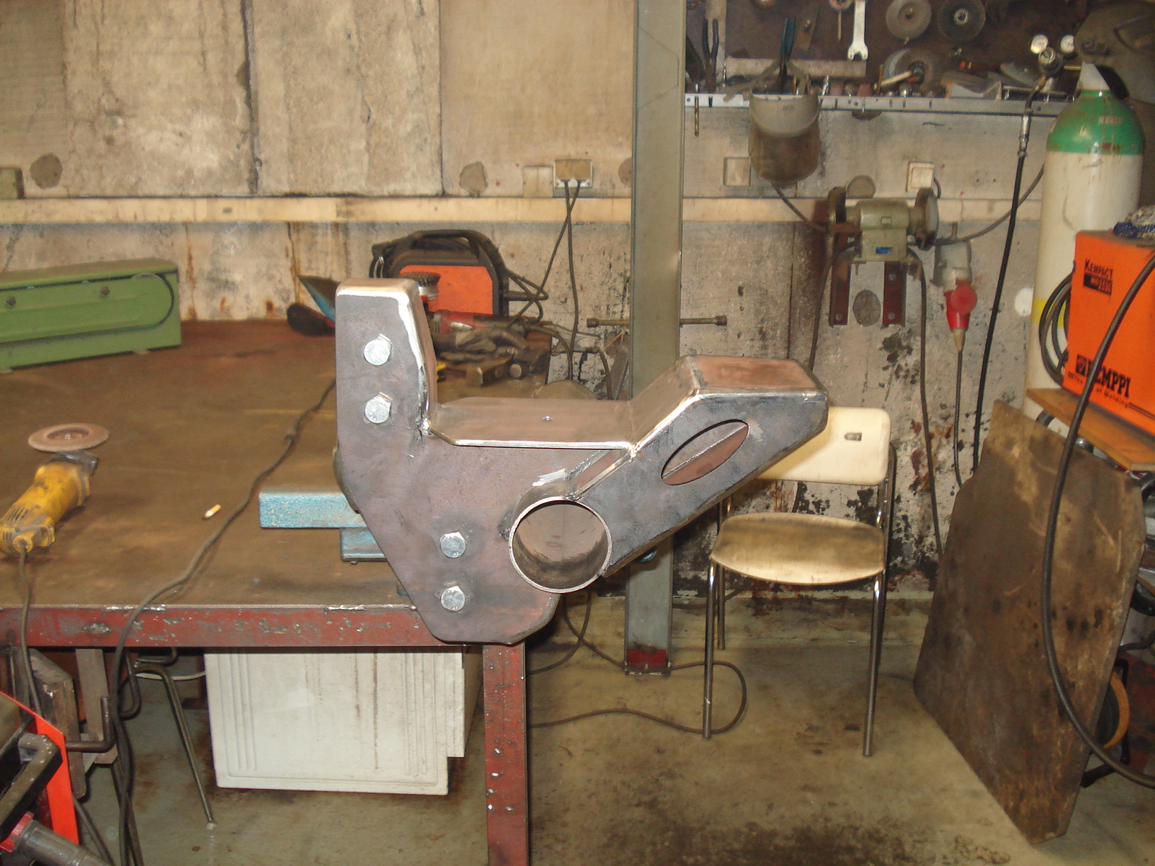

Jæja,
Verið að undirbúa færslu og loftpúðafjöðrun að aftan.
Búið að skera út efni í stillingarvasa. Ætla að láta hásinguna sitja í þessum vösum, til að geta hert hana fasta á meðan suðuvinnan fer fram. Svo að hún hafi ekki tilhneigingu til að breyta sér, á meðan maður er að föndra allt þetta dót í kringum þetta.
Kem svo til með að sjóða vinkla á þessa vasa, sem punktast svo í grindina. Þegar réttri staðsetningu á hásingunni, hefur verið náð. Til að stilla pinnion hallann, og þá verður hægt að herða hana fasta með fjaðraklemmunum.

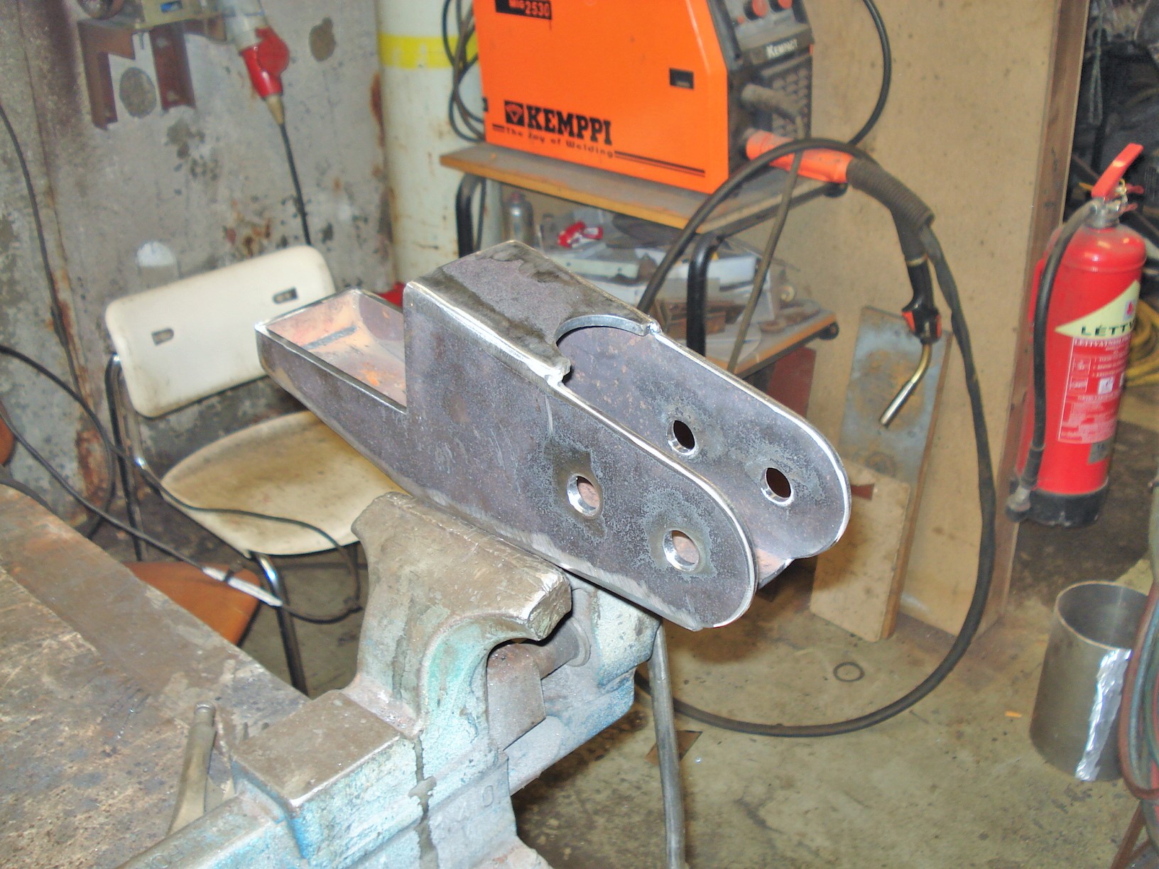

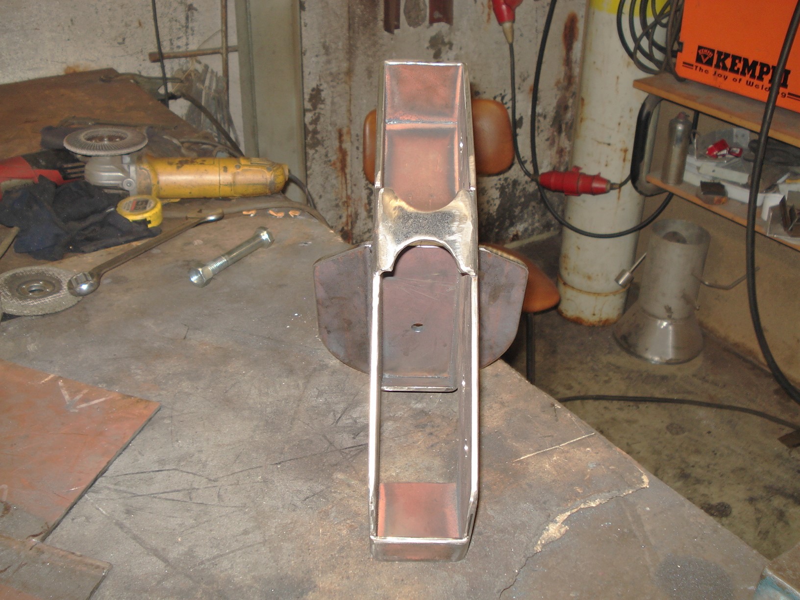

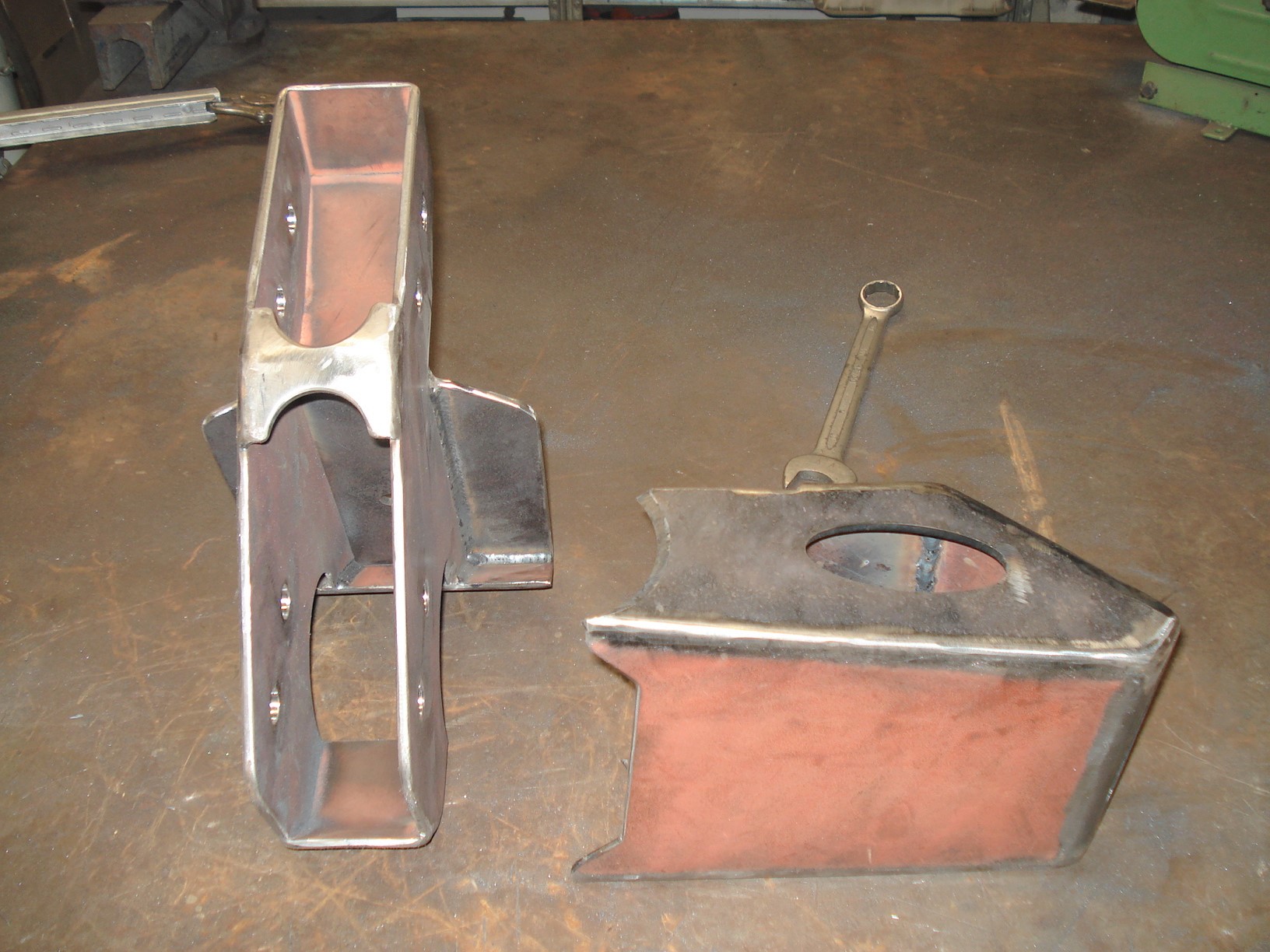

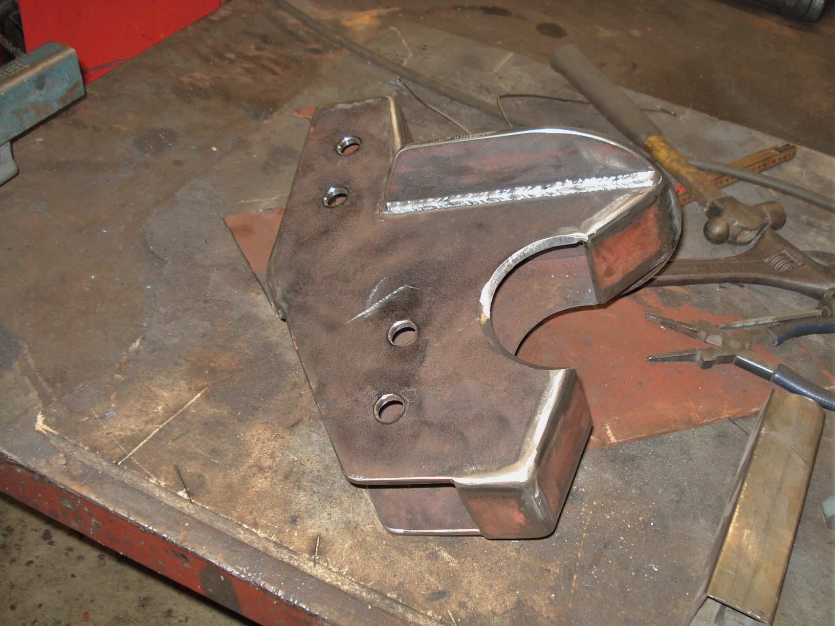

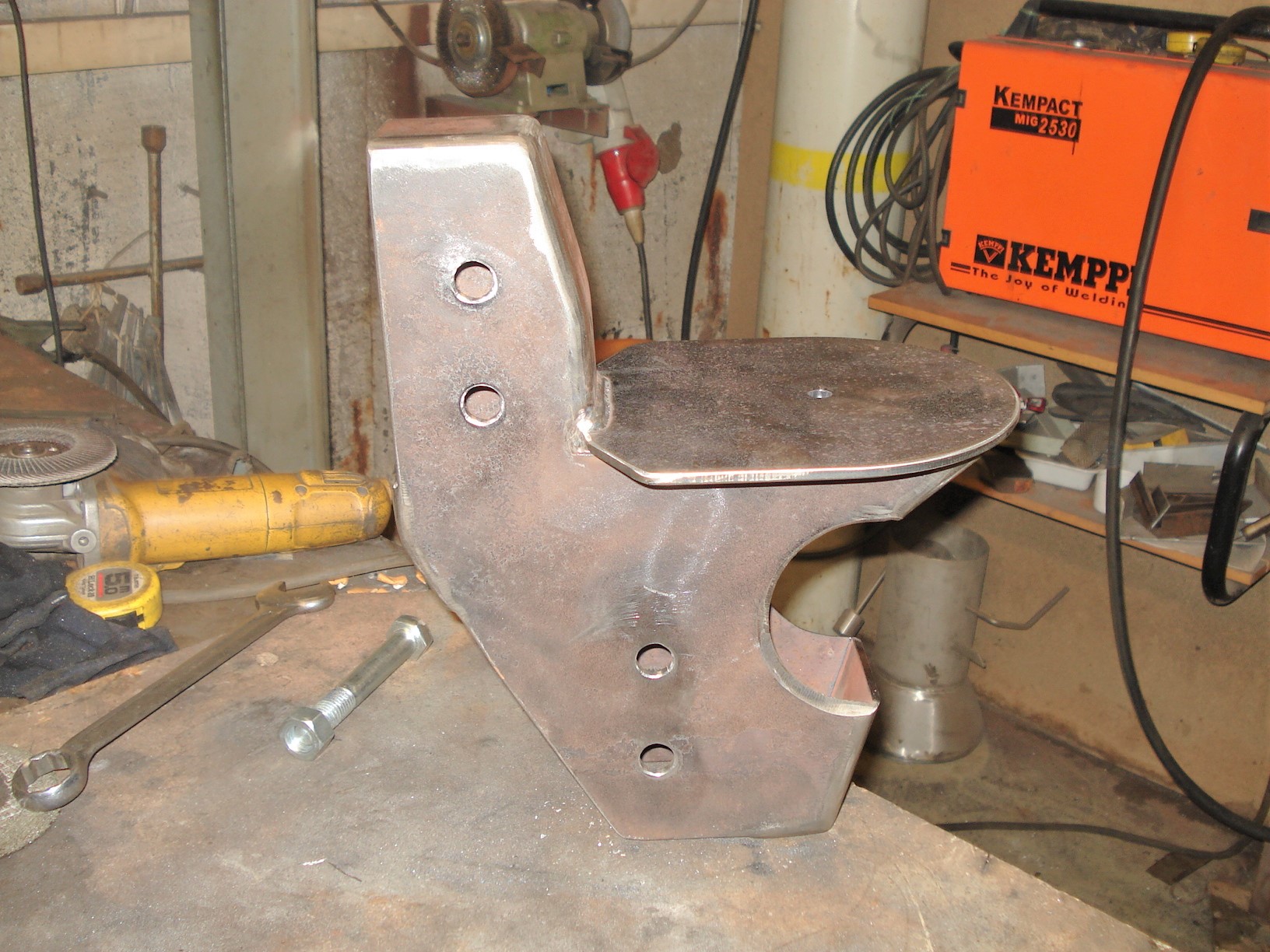

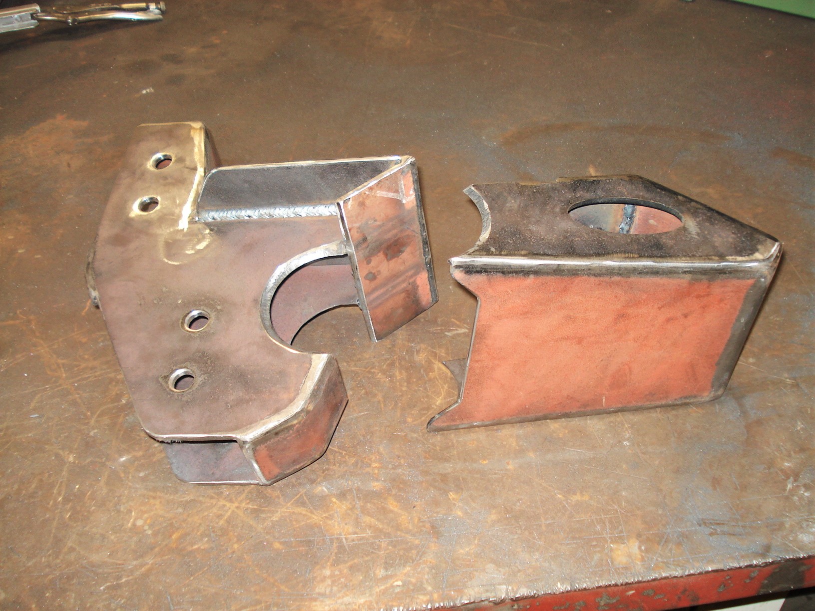

Jæja, eitthvað smá að gerast.
Þá er búið að skera niður megnið af efni í stífuvasa og stóla á afturhásinguna, ásamt efri loftpúðafestingum og festingu fyrir þverstífu.
Þannig að þá er hægt að fara að forvinna þetta eitthvað. Setti aukagöt í stóla og þverstífufestingu, til að geta svissað á milli 46 og 49" uppsetningar. Án þess að þurfa að skera allt í drasl og sjóða aftur.
Fer það á þrjóskunni

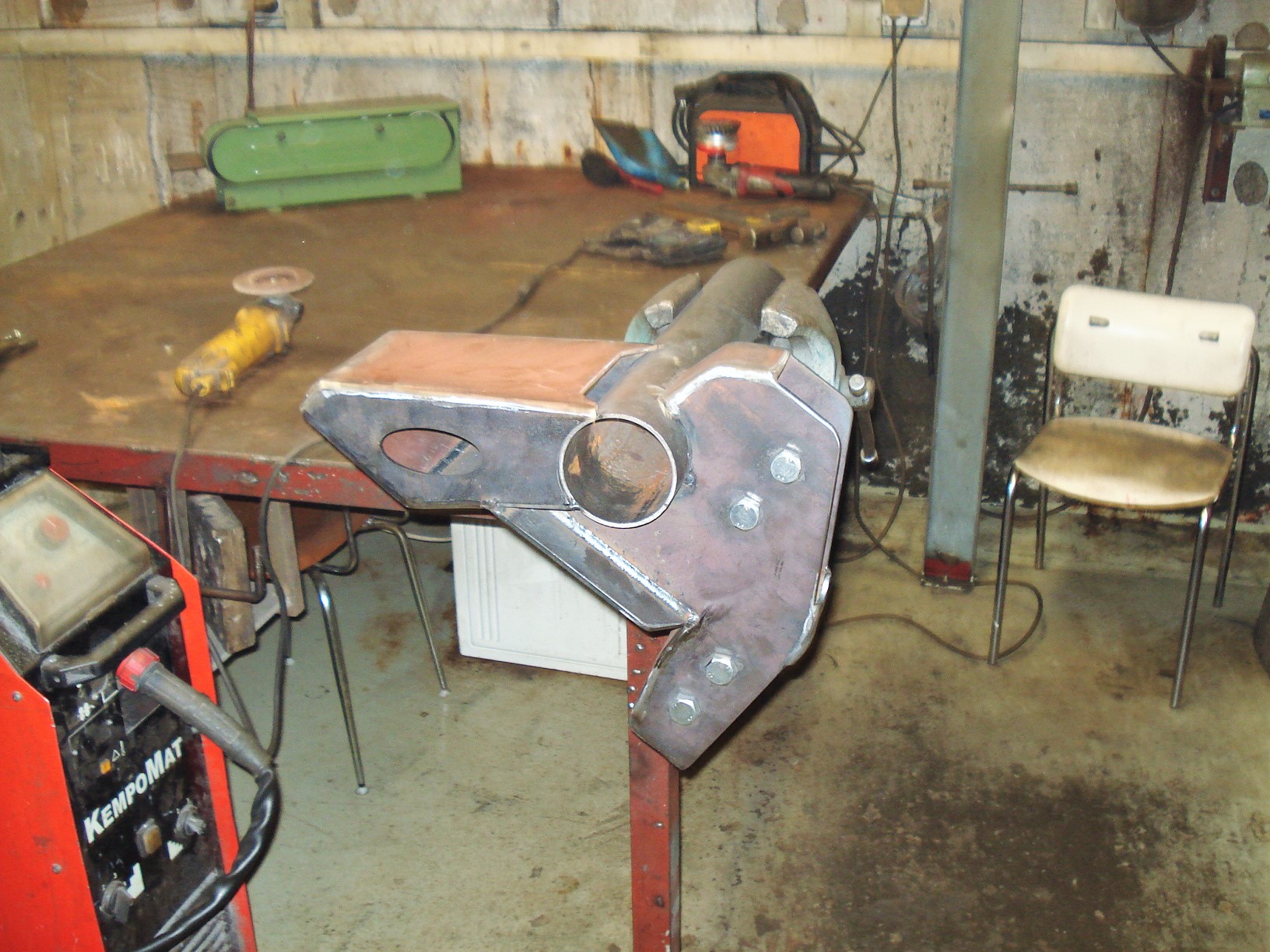

Búið að grilla saman í þverstífufestingu.
Reyndi mikið að snúa síðustu myndinni, en mér tókst ekki að hafa hana rétta.

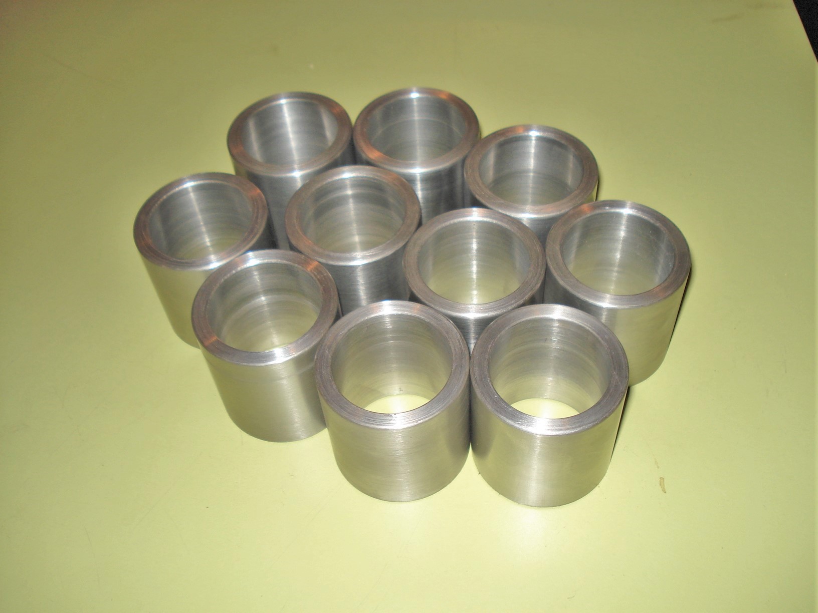

Jæja, allt að gerast.
Komið 4mm Domex efni í felgubreikkanir. Ætla að búa mér til tvo 16" ganga.
Mér er óhætt að fara að bretta upp ermarnar og smíða úr öllu þessu efni. :-)
svarti sambo wrote:Jæja, eitthvað smá að gerast.
Þetta er jafn fjandi magnað og allt hitt sem þú ert búinn að gera, Hvernig vannstu þetta? Keyptir þú þetta niður skorið í einhverju kitti frá einhverjum'?eða teiknaðir þú þetta upp sjálfur og lést skera þetta fyrir þig?
Einn forvitinn í sömu pælingum.

Þá er búið að forvinna annan hásingarstólinn.
Byrjaði á því að finna mér rörbút í sama máli og hásingarörið er, og stillti þessu svo upp í skrúfstykkinu. Mun þægilegra að vinna þetta sem mest uppréttur og við skrúfstykkið, heldur en undir bílnum.
Síðan var klárað að sjóða þetta saman, eins og hægt er, við skrúfstykkið.
Og svona lýtur þetta út í dag. Einnig fasaði ég fyrir suðunni á hásinguna.
Þannig að þá er bara að hella sér í næsta stól. Hann er aðeins meiri smíði, þar sem að þverstífan festist í hann líka.
Er byrjaður á hinum stólnum.
Verið að stilla upp.
Gerði smá breytingu á fláanum undir hásingunni, svo að þetta sé ekki einhver drullusafnarahilla. Þarf að breyta þessu á hinum stólnum.

Jæja, þá er hinn stóllinn klár til að fara á hásinguna.
Gerði smá breytingu á smíðinni, sem ég tók ekki eftir á teikniborðinu.
Læt myndirnar tala sínu máli.
Þarf að breyta teikningunni, ef ég ætla að nota hana aftur.
Einhverjir eru kannski hneikslaðir á þessu pússeríi, en ég er að hugsa um eigið höfuð. Það er þægilegra að reka sig í þetta, þegar að þetta er orðið svona rúnað. :-)
rekst púðinn ekkert í þetta fullpumpaður?
ég hef nú rekið mig á það að þeir þenjist meira út en ég vona :(

ivar wrote:rekst púðinn ekkert í þetta fullpumpaður?
Ég vona ekki, en þá verð ég bara að breyta þessu. Það eru 3cm í fríbil neðst á honum ópumpuðum, og svo reiknaði ég með að hann myndi lyftast eitthvað við loftþrýstinginn og þá væri hann sennilega kominn í fláahæðina ( þar sem fláinn byrjar ). En ég sé þetta ekki nákvæmlega, fyrr en ég set þetta undir. Þú gætir kannski sagt mér þetta betur, þar sem að við erum með svipaða bíla. Heldur þú að það sé ekki nóg í fríbil. Hann hlýtur að vera sverastur í miðjunni. Annars er ég að gera þetta í fyrsta skiptið og er í smá þoku með þetta dót, en lét tilfinninguna ráða, varðandi þennsluna á púðanum.
elliofur wrote:Þetta er óttalega sætt :)
Þakka fyrir það. Ætti allavega ekki að verða alblóðugur, ef maður stangar höfuðið í þetta. :-)

Þetta lítur út fyrir að verða alveg húð-vandað hjá þér Elías. Gaman að sjá það.
svarti sambo
Höfundur þráðar - Innlegg: 1275
- Skráður: 15.okt 2013, 19:45
- Bíltegund: F350 38,5"
- Staðsetning: Ólafsvík
Takk fyrir það Ólei.
Já, verður maður ekki að vinna þetta eins vel og maður getur, svo þetta verði til friðs og bara virki. :-)
Maður reynir allavega að gera þetta skammlaust og samkvæmt sinni bestu sannfæringu, um að þetta standist allar skoðanir og staðla. Það er bara verst, hvað maður hefur lítinn tíma í þetta. En ég geri þetta frekar hægar, en að flýta mér við þetta og kasta til þess höndunum. :-)
Jæja, þá er búið að renna fóðringarendana, fyrir stífurnar að aftan.
Og svo er bara að bora röralengjuna á réttum stað, með dósabor, og þá fer það í réttar lengdir í leiðinni, og suðuboginn kemur líka.
Sæll Elías. Þú verður aðeins að útskýra þetta betur með dósaborinn. Ætlar þú ða skera rörið í stífuna með að nota dósabor. Fá rétt snið svoleiðis. Er þetta rétt skilið.
