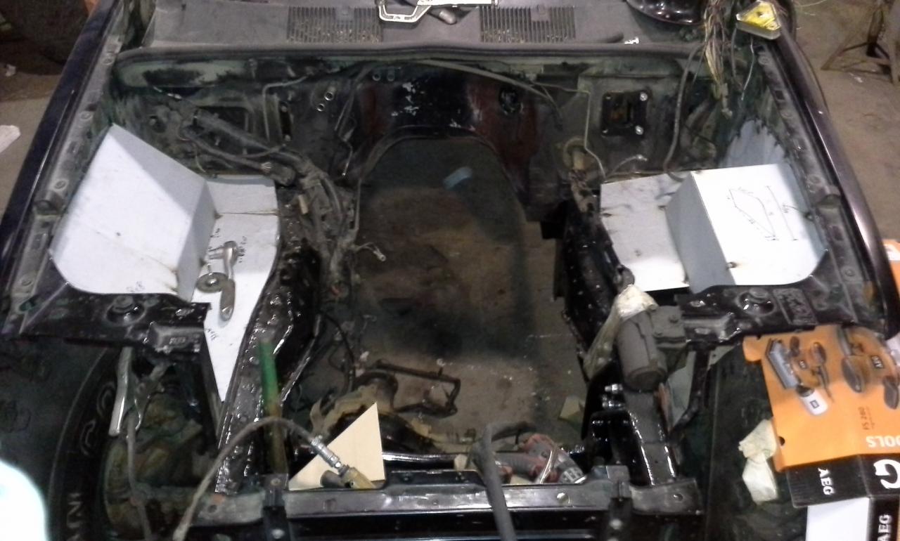

Jæja þetta potast alltaf eitthvað, búinn að snikka innribrettin í
Og hér er stýrið

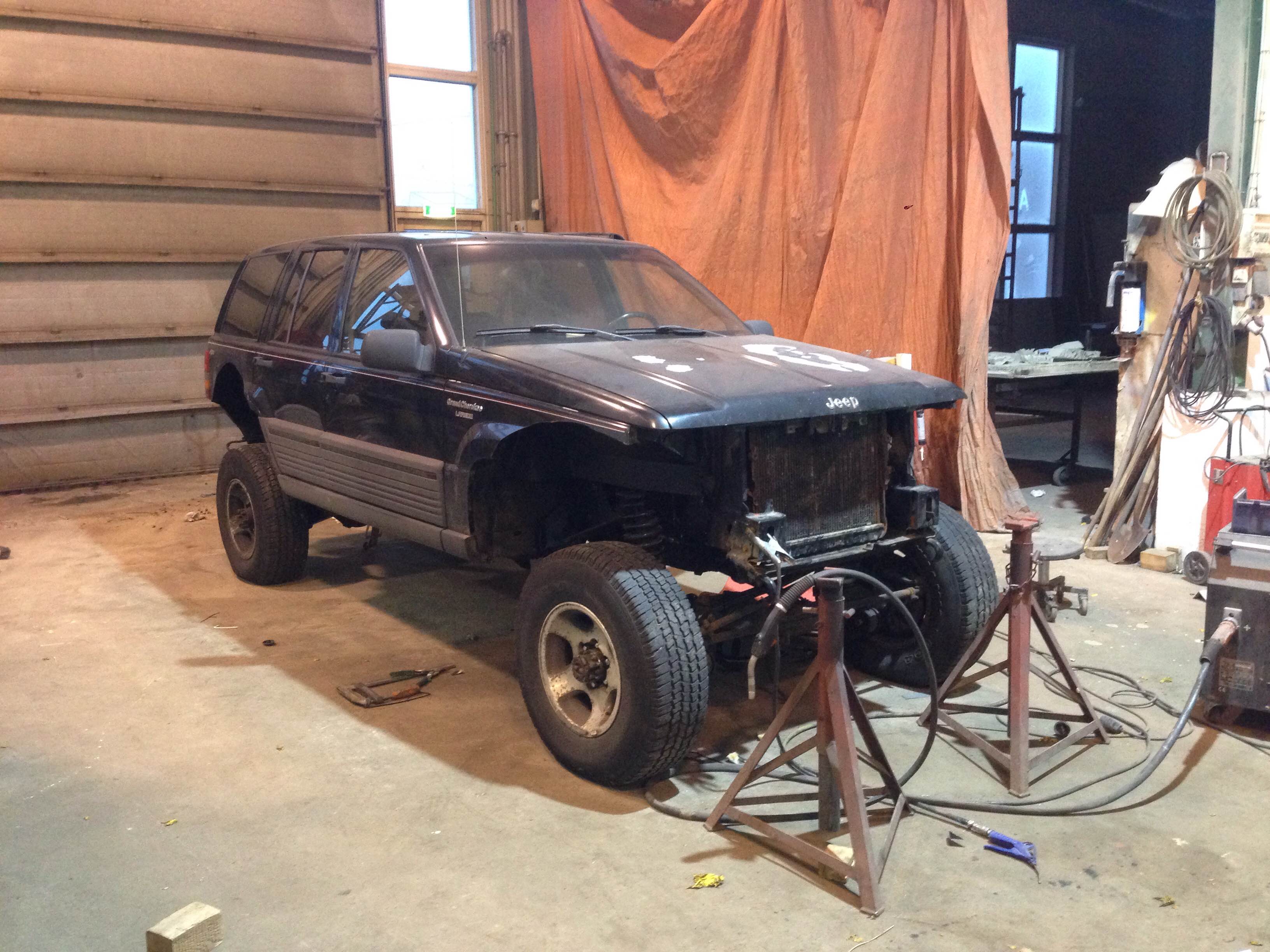

Jæja ætli það sé ekki kominn tími á smá update.
búin að vera voðalega smotteríis vinna hér og þar, kúpling farin að virka, þeas tengt við pedala, gerði fleyga undir stuðpúðana að framan svo flöturinn væri láréttur þegar púðinn lendir í og skipti um gorma að aftan, ásamt því að vera með miklar pælingar varðandi brettakannta.
Já svo er ég búinn að ákveða dempara en það verða 12" fox demparar að framan og aftan að öllum líkindum.
En hér eru nokkrar myndir

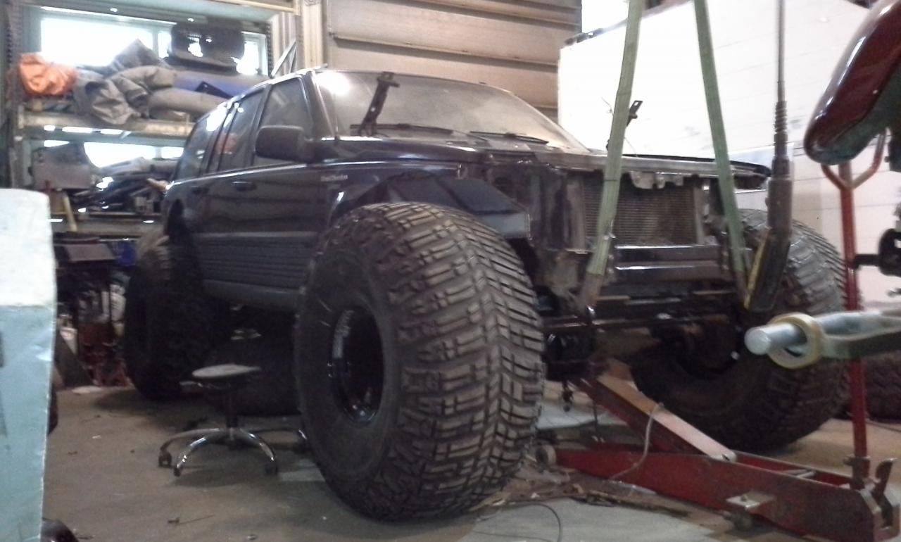

Þetta eru Patrol framgormar minnir mig, 49cm háir með sirka 20cm samþjappaða hæð (15cm fully stacked), gefa sirka 30cm eða 12"

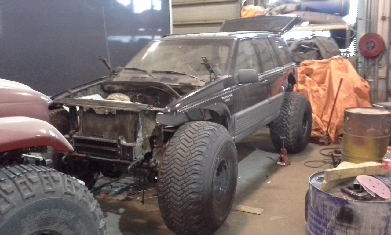

Svo varð ég að stelast í 46 tommuna hjá frænda :)

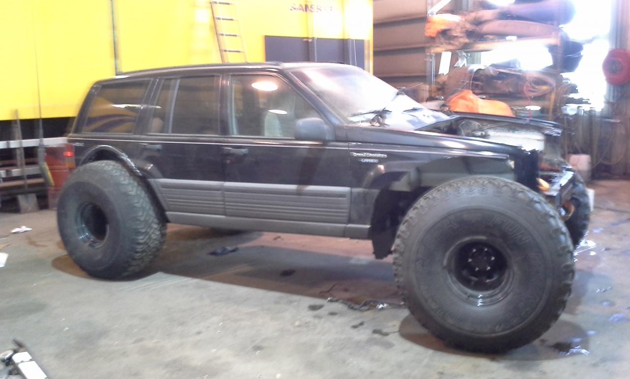

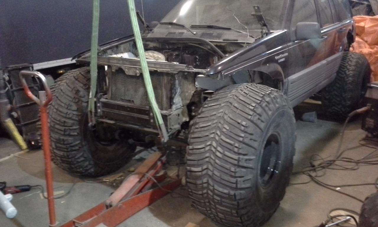

En þetta var víst andvana fætt held ég...
Nenni ekki að fara færa stífurnar eða einhverjar æfingar fyrir 46", en úrklippingin sleppur til sýnist mér.
Svo verður vonandi dempara ísetning næstu helgi :)

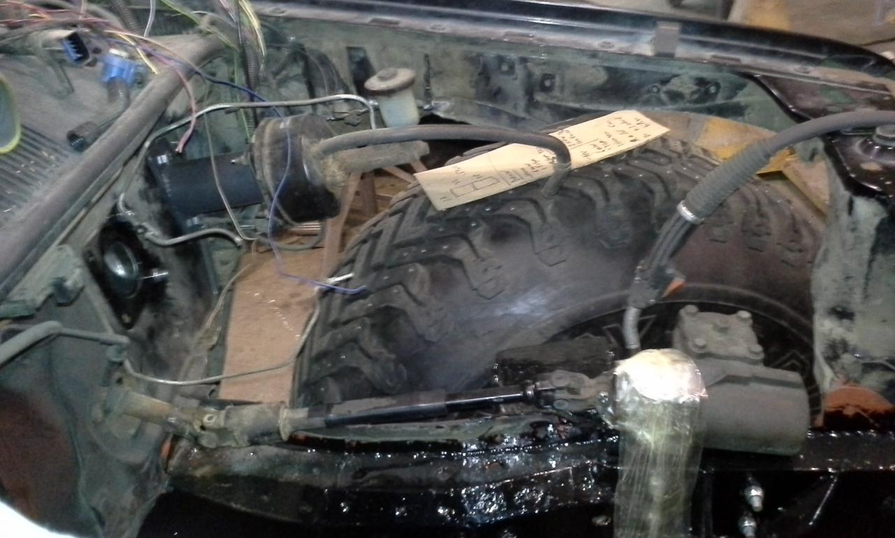

Markmiðið hefur verið að gera alltaf eitthvað allar vikur/helgar sama hve lítið, þar sem þetta er meira maraþon en spretthlaup...

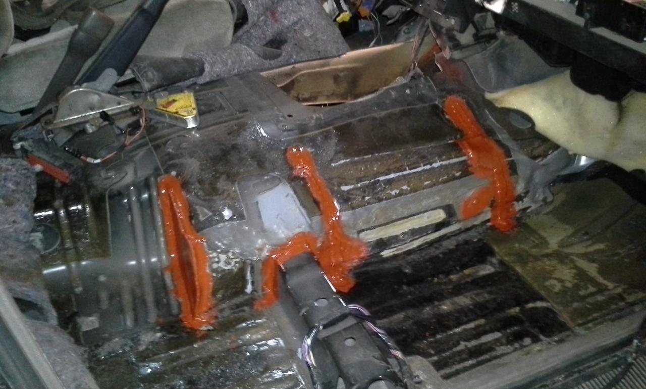

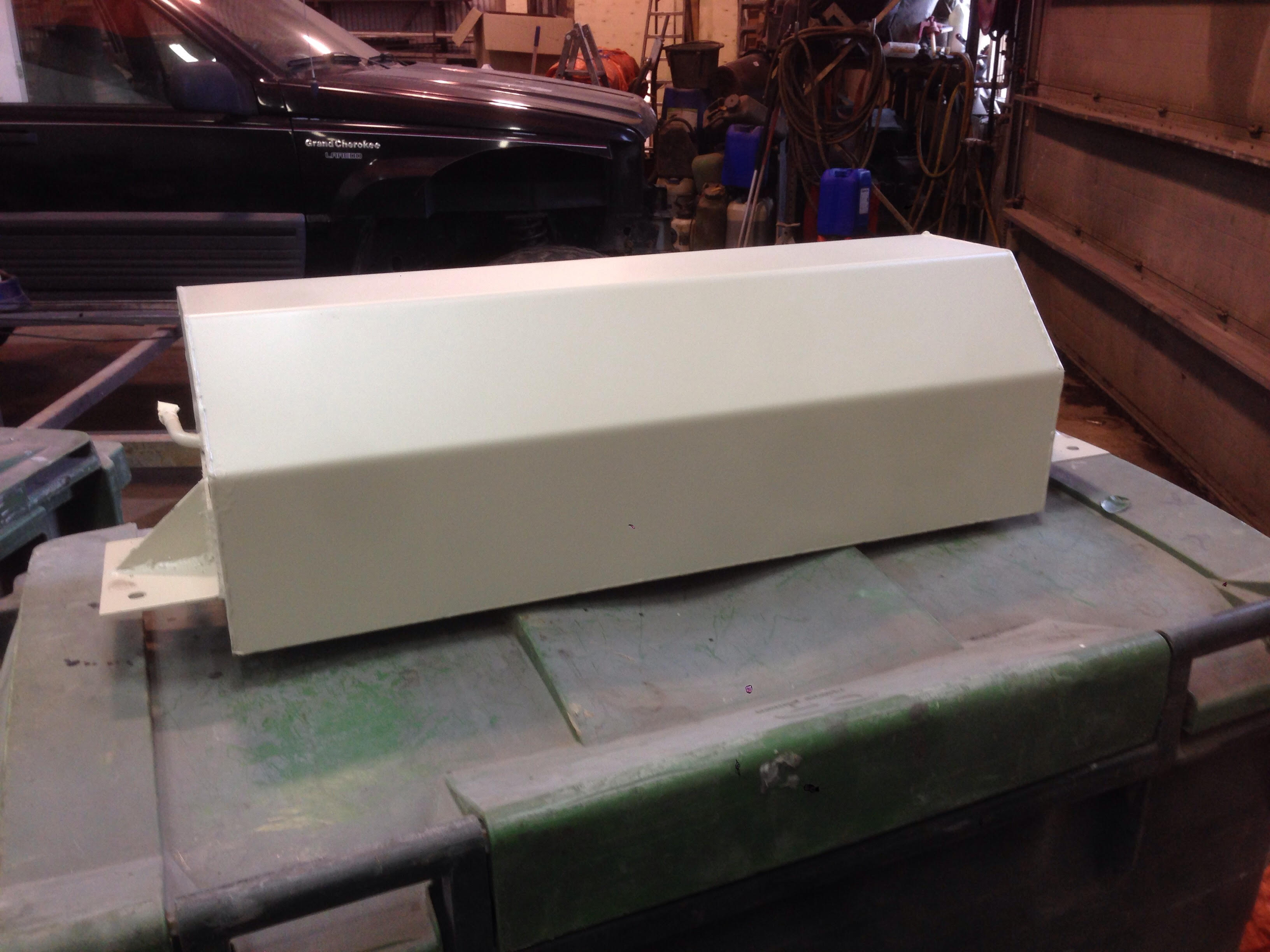

Lokaði gólfinu eftir sleggjuæfingarnar til að koma millikassanum fyrir, mældi fyrir tönkum og stuðara og er það í vinnslu í inventor í þessari viku, stefni á sirka 150L tankapláss, 90 lítrarnir voru að duga mér vel í helgarferðir á cruisernum þannig 150 + 60l brúsi ætti að gera mann færann í flestar stórferðir (nema þessa næstu).
Er svo að pæla að breyta mótornum alveg í 12volt, setja patrol alternator og breyta startaranum í 12 volt, veit ekki svo hvað meira í rafkerfinu þarf að breyta (ádrepari?) en það kemur allt í ljós.
Svo ættu dempararnir vonandi að koma í þessari viku og þá get ég farið að loka öllum hjólskálum endanlega, verða ákveðin kaflaskil við að útskrifa fjöðrunina í bili.
en allavega, myndir.
Alveg skelfilega gaman að sjóða í tjörumotturnar.....

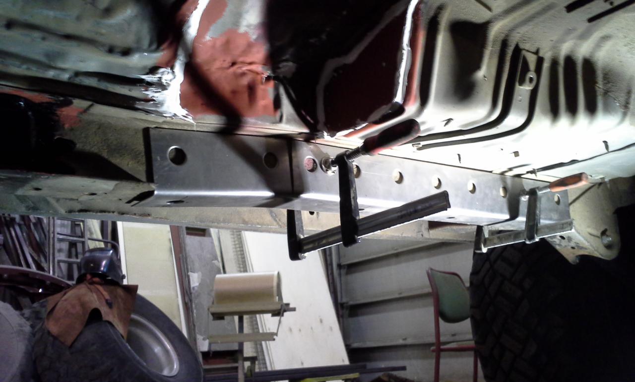

2.5mm stál aftur í stífufestingu, útlandið mælti sterklega með þessu, þarna sést líka hvar gólfið var barið inn.

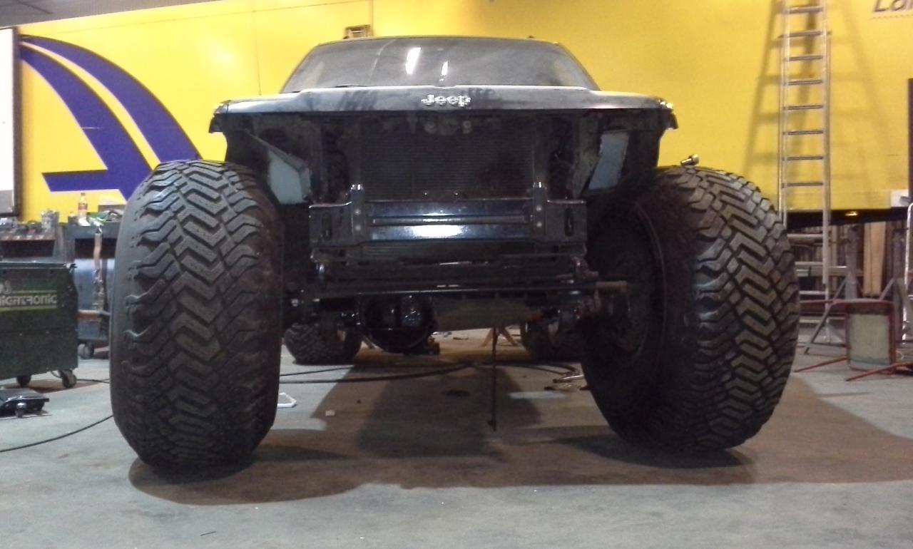

Farinn að verða nokkuð bílalegur blessaður.

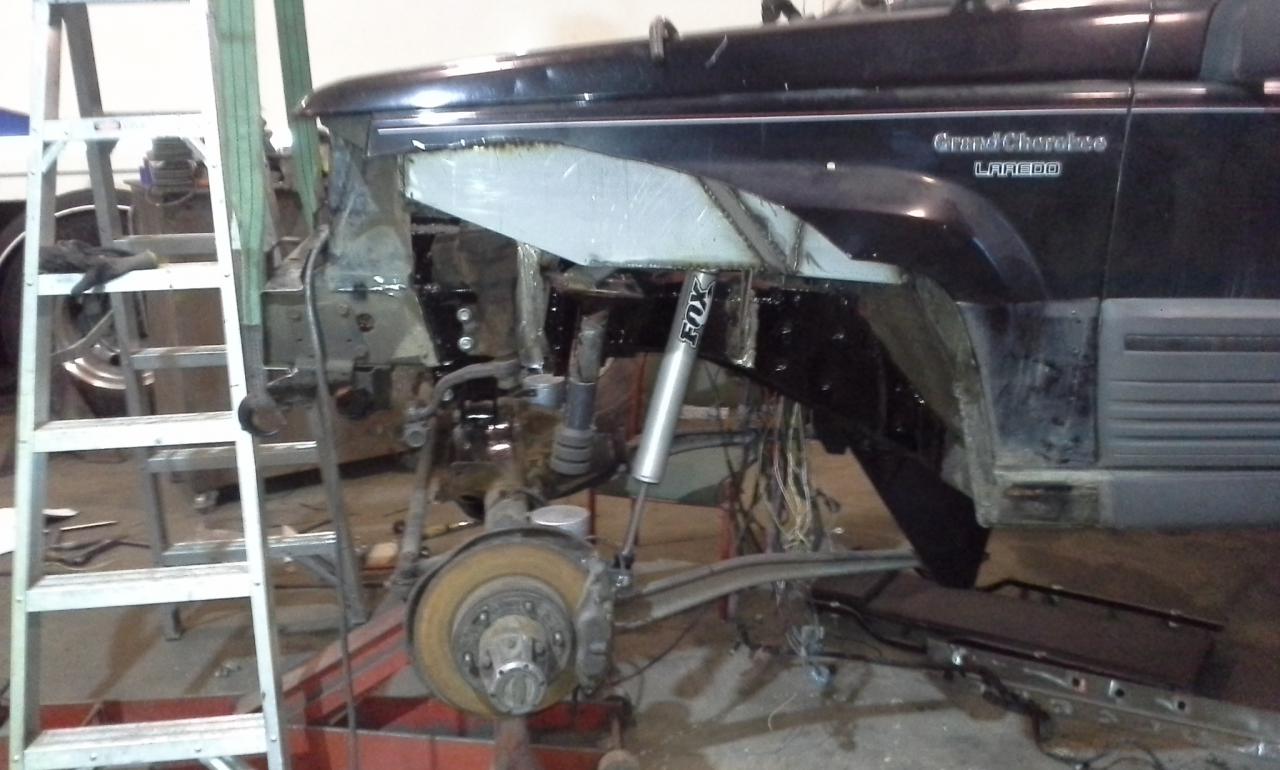

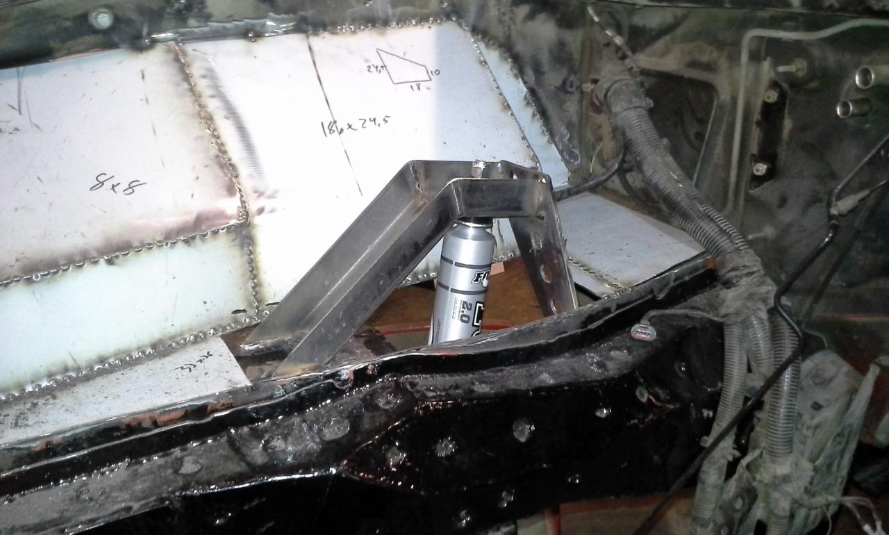

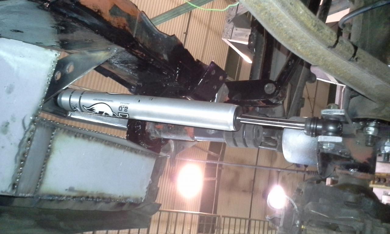

Jæja, dempararnir komnir í hús, 4 stykki 12" Fox 2.0 Performance series frá Artic trucks, hrikalega gott verð á þessu dóti hjá þeim, kom töluvert ódýrara út en t.d. Rancho.
Tók lungann úr helginni með hléum að möndla þetta í, kemur þokkalega út, verður gaman að fara að prófa þetta svo loksins :)
Svona eru efri turnarnir:
Hérna er hann sirka í normal stöðu, það er einhver dobblun á demparann þannig sviðið er rúmir 30cm, en stífurnar leyfa hvort eð er ekki nema tæpa 30 held ég.
Sneddý stöff
og svona var skilið við þetta.
Svo er bara að skella þeim í að aftan við næsta tækifæri :)

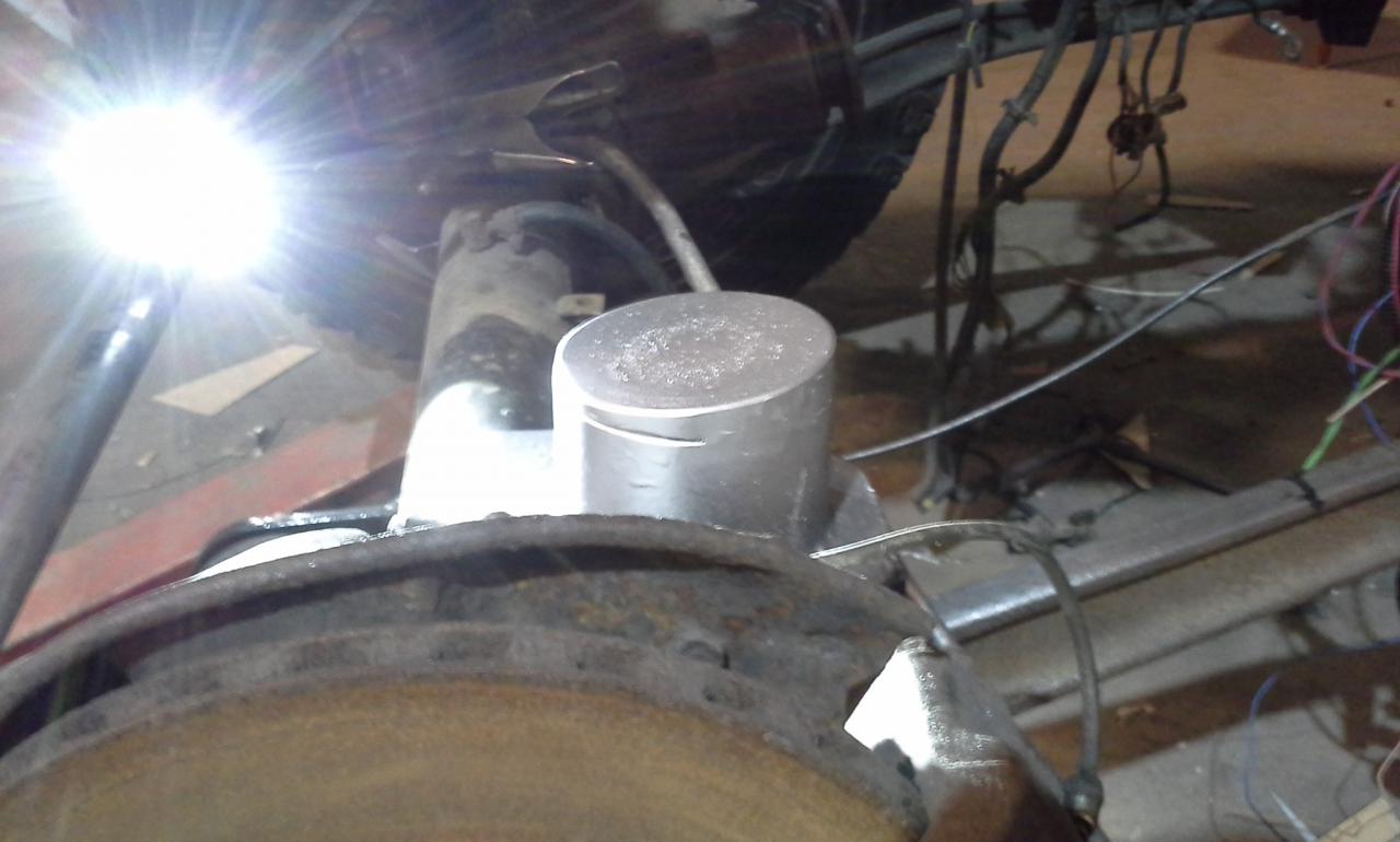

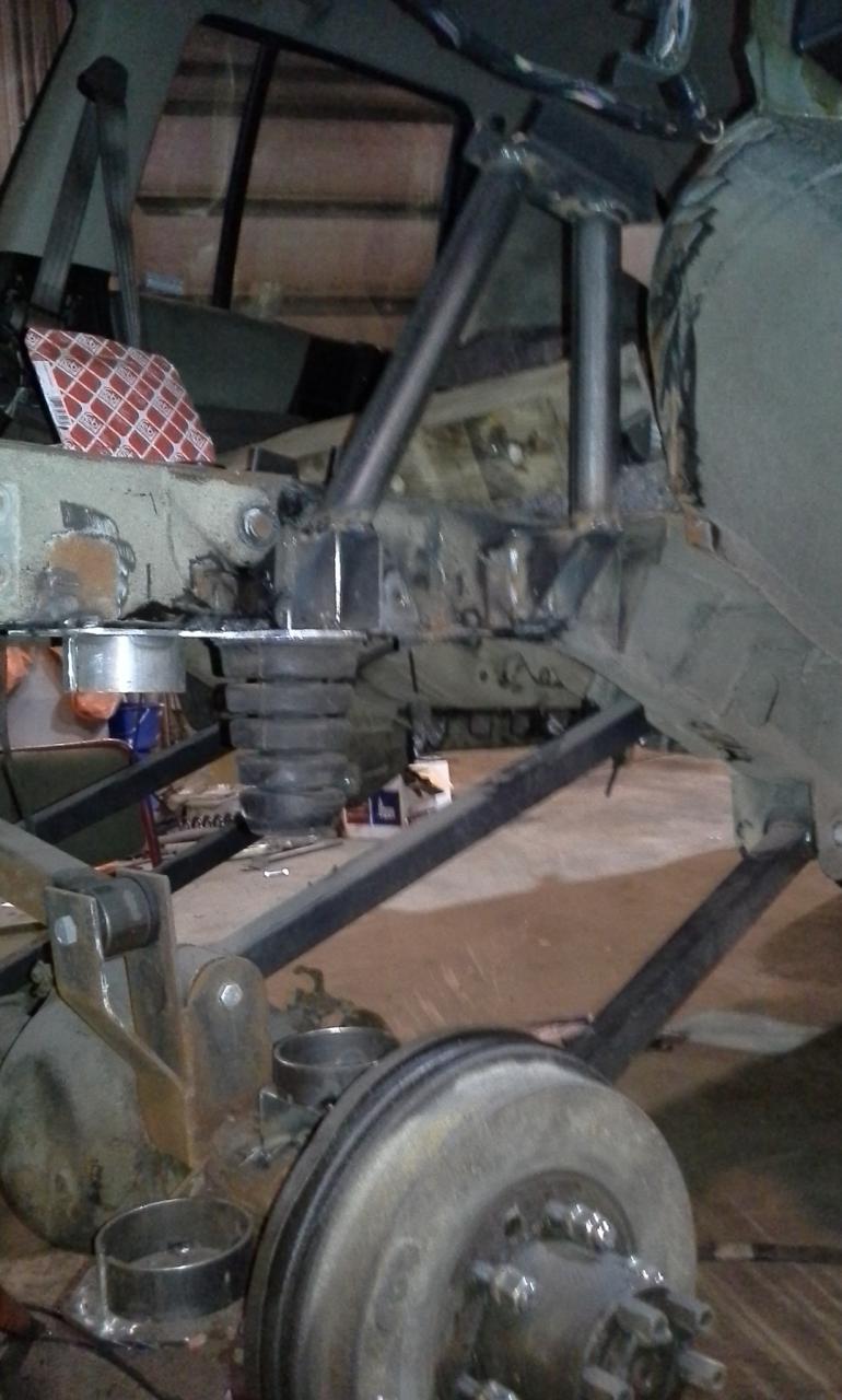

Náði loksins að vinna eitthvað í afturendanum á honum, koma fyrir dempurum og stuðpúðum
þetta er sirka 30 cm svið
svo var bara að koma fyrir stuðpúða og dempara, það hafðist

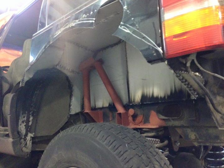

Sumarið er greinilega ekki tíminn þegar kemur að jeppasmíðum, útskriftir, afmæli, skírnir og ættarmót heltaka allt hjá manni þessa dagana :)

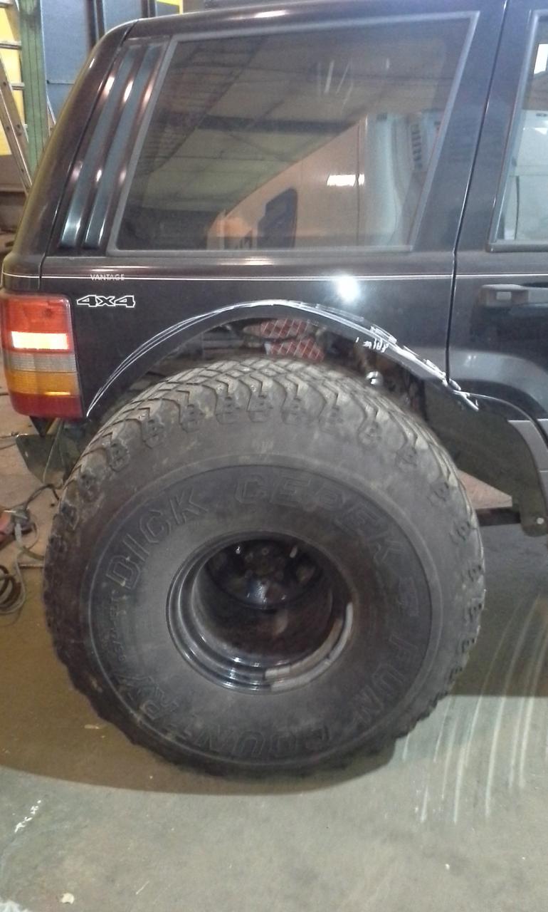

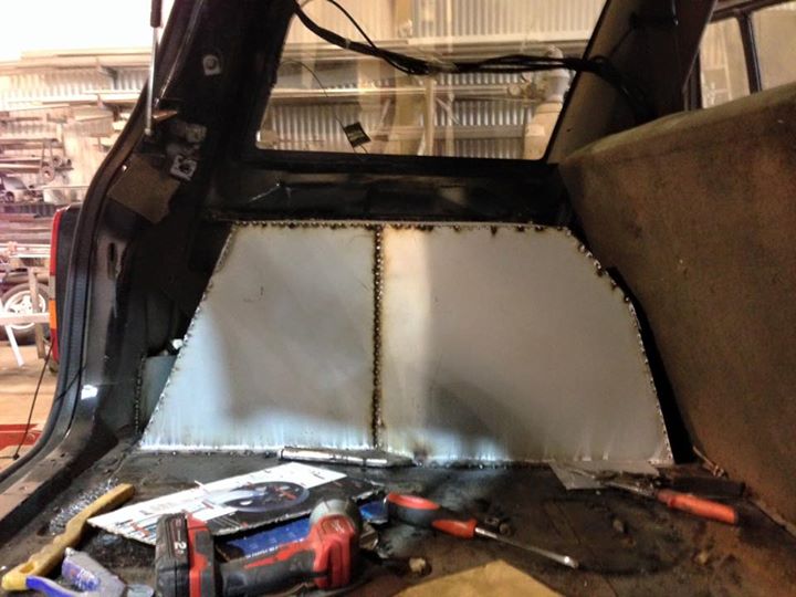

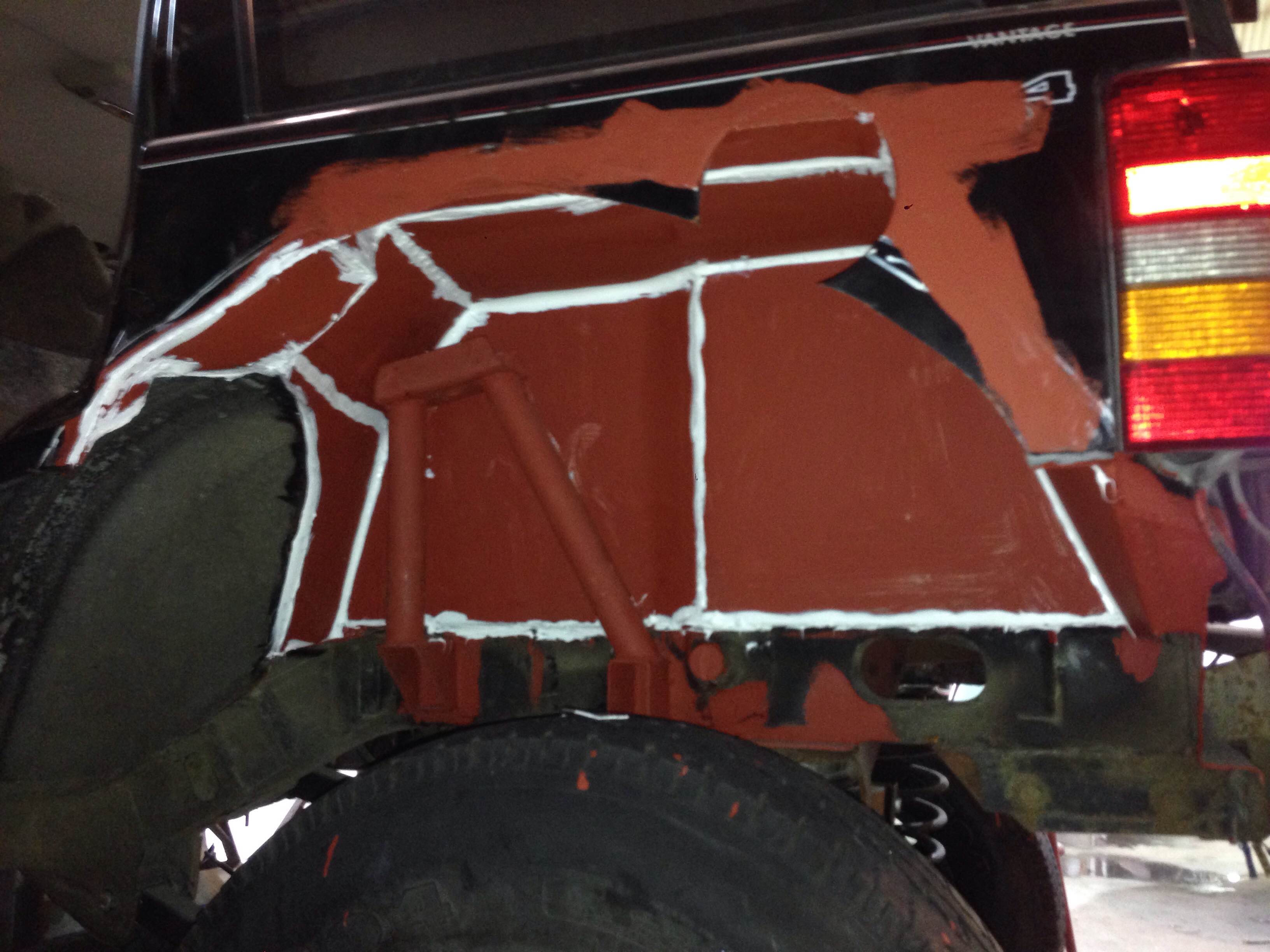

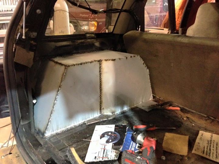

En búinn að ná smá vinnu, semi-kláraður að framan og náði að smíða innrabretti að aftan sem mig langaði að deila með ykkur, aldrei smíðað annað eins innrabretti :P
Farangurspláss er hvort eð er ofmetið er það ekki? :)
ótrúlegt hvað svona blikkföndur tekur af tíma, breyti pallbíl næst...

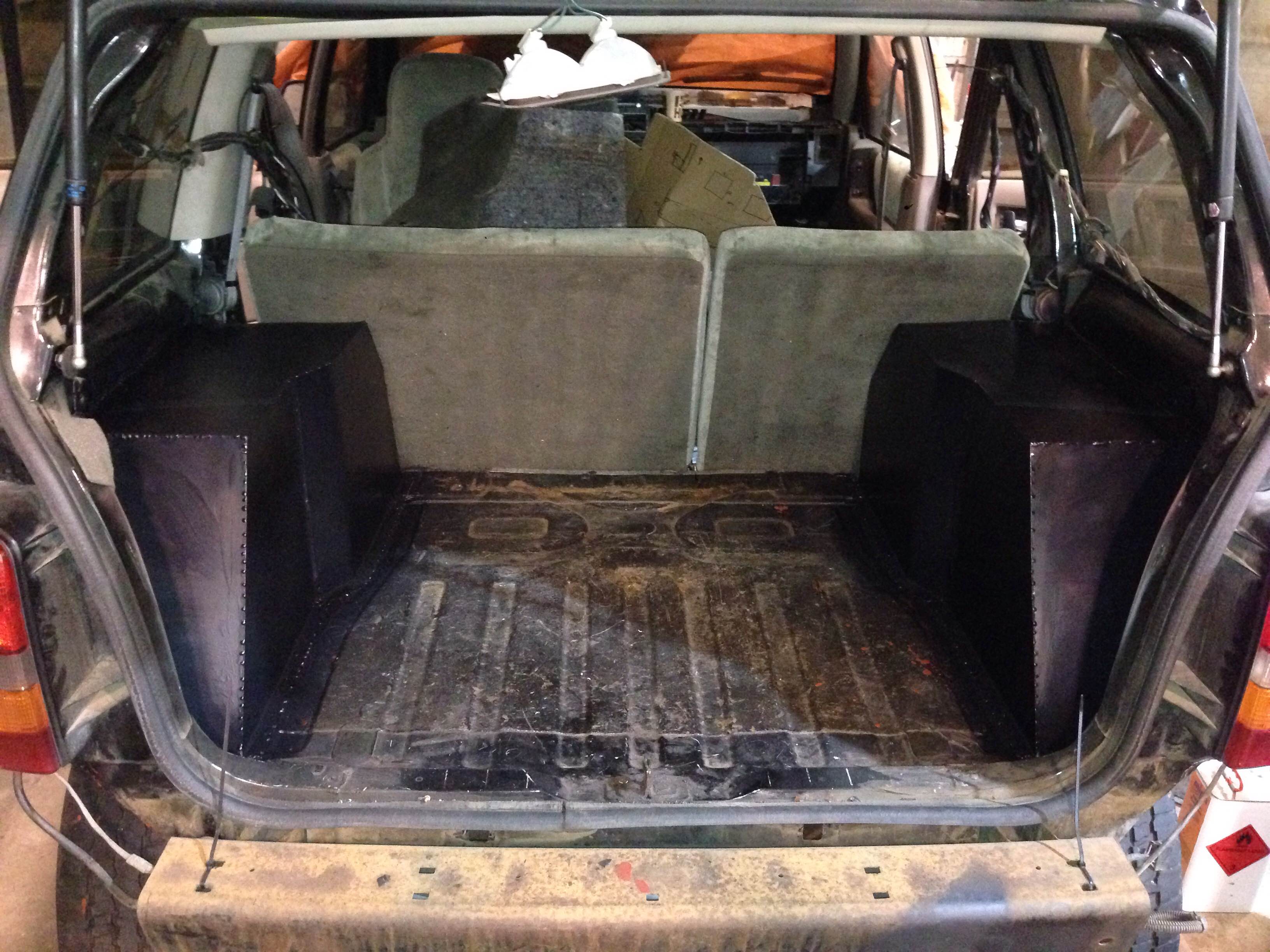

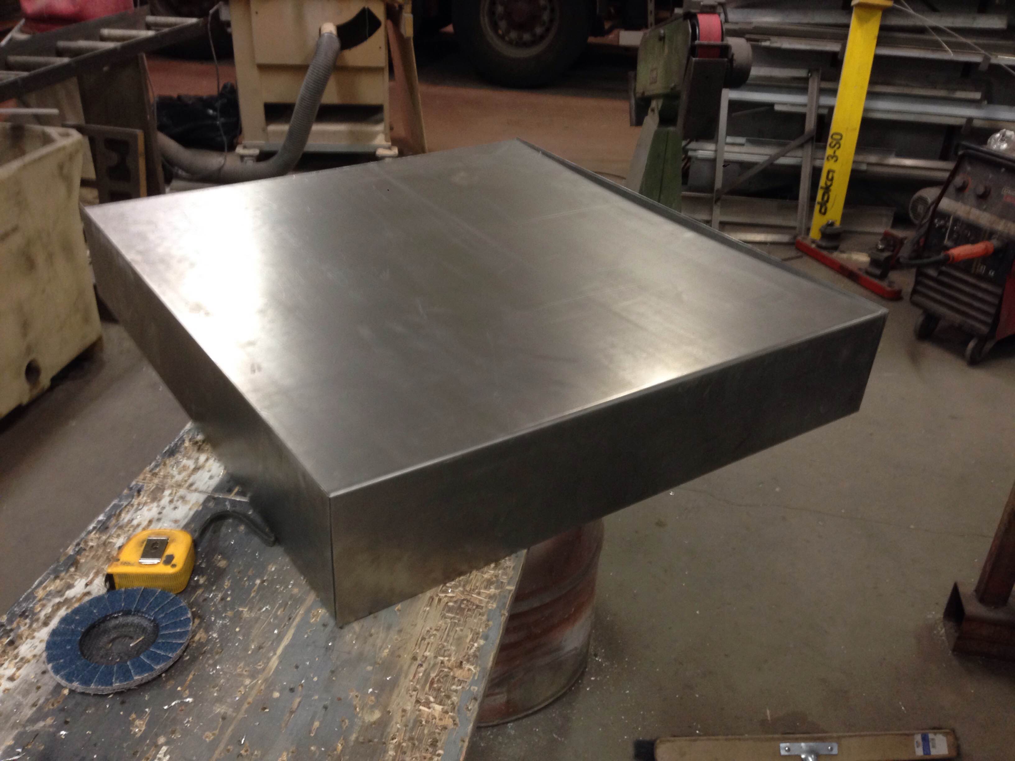

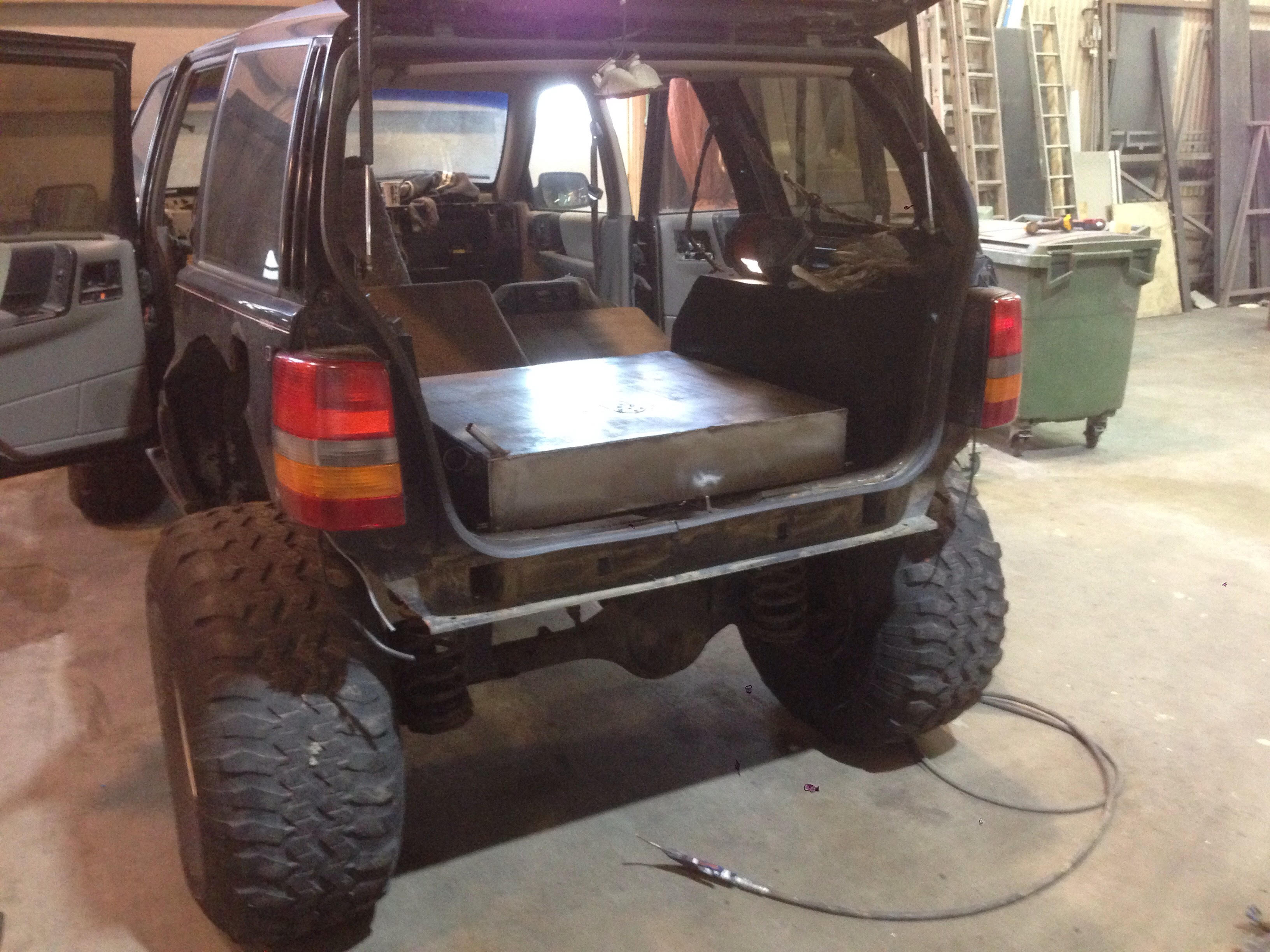

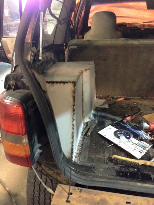

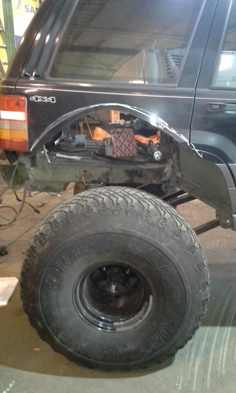

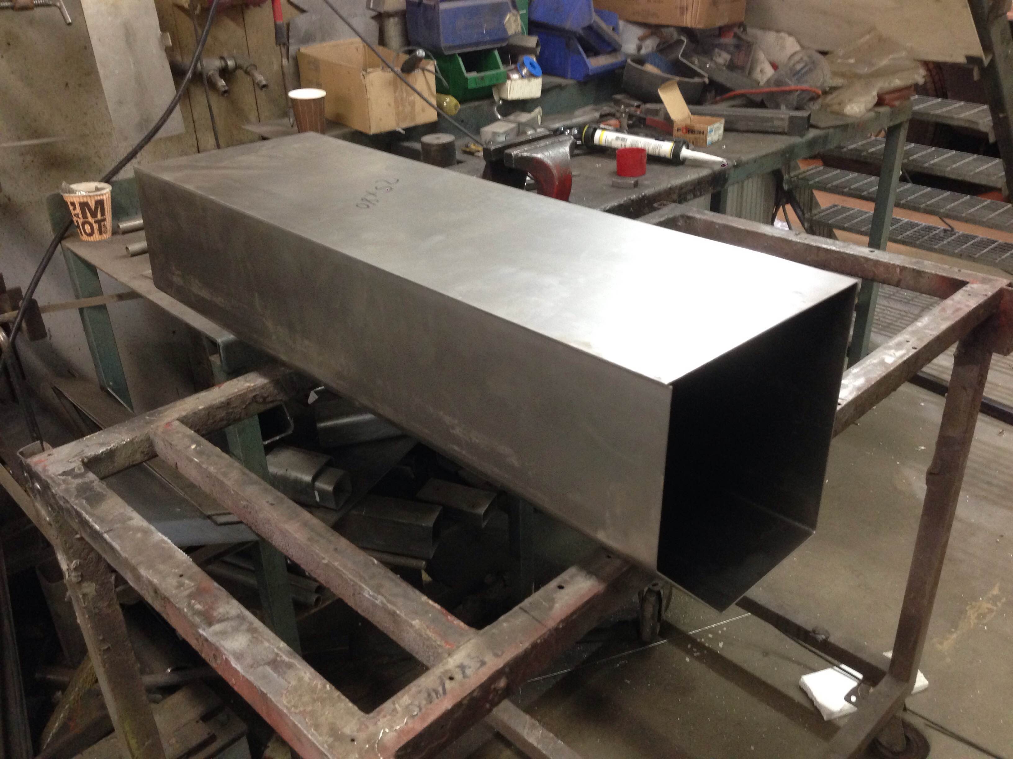

Jæja, ágætis áfanga náð um helgina, búið að loka innribrettunum að aftan og gera fínt
Nú er bara að smíða tank og leggja allar lagnir áður en mótorinn fer ofaní í síðasta sinn vonandi :)

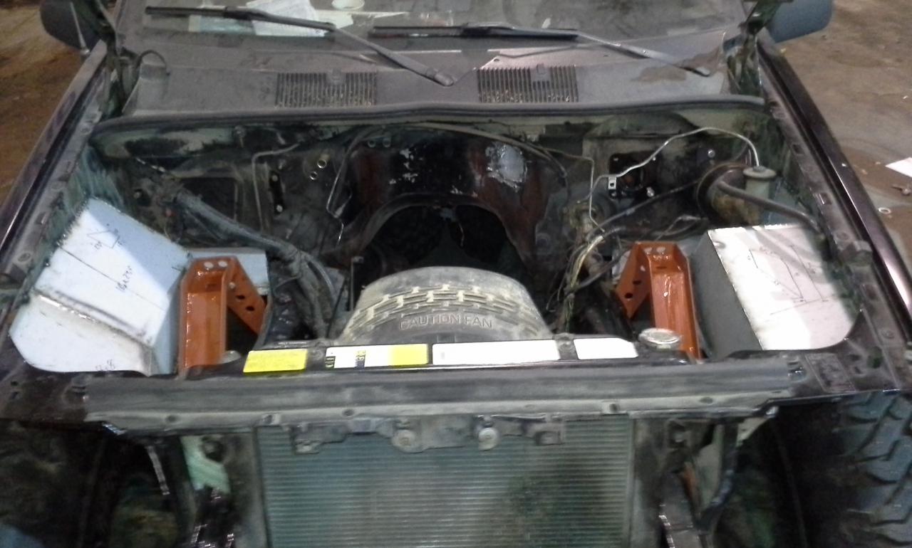

Jæja smá uppdate í tilefni Jhátíðanna

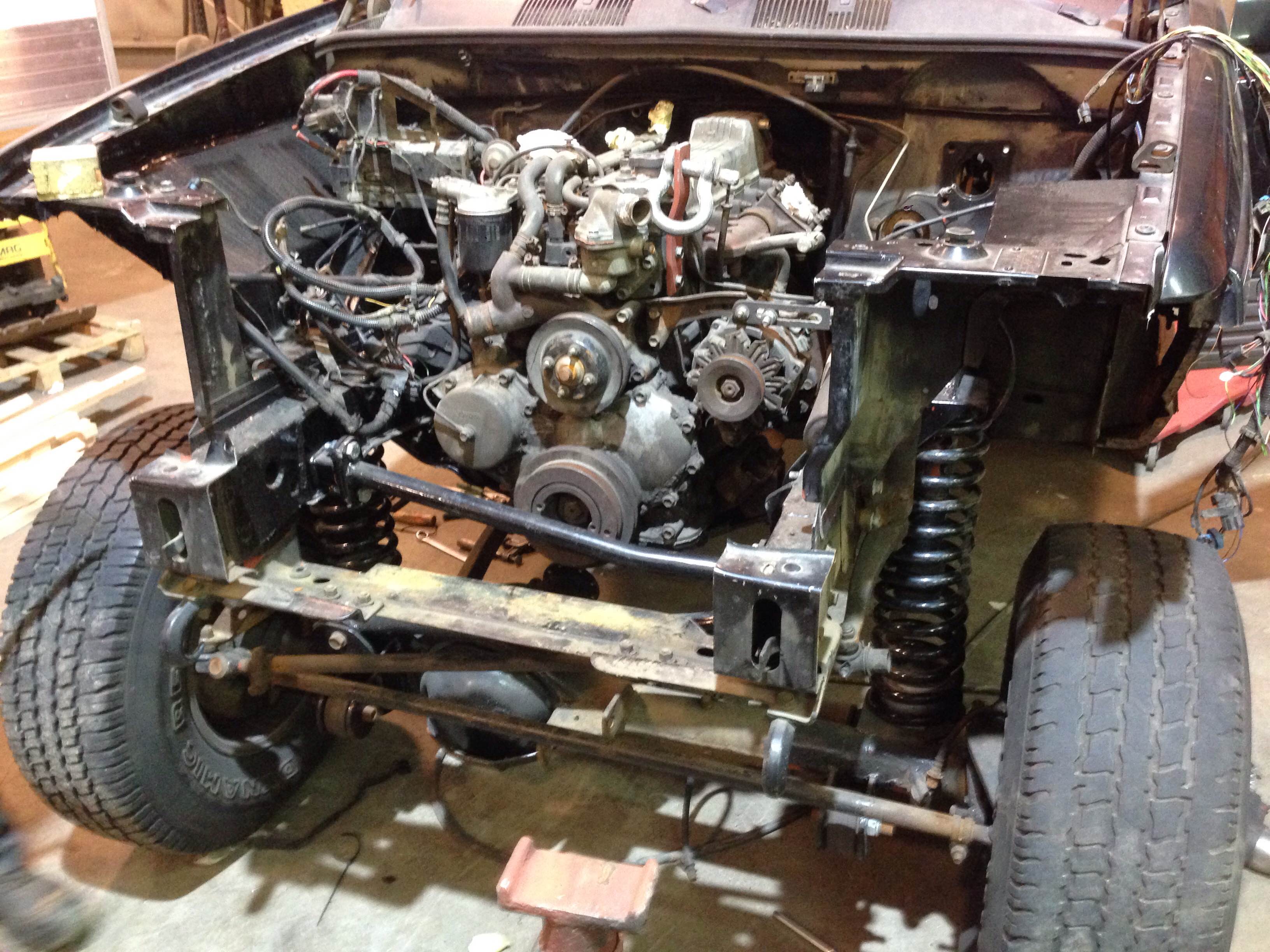

Setti mótorinn í í síðasta skipti vonandi eftir smá blikkvinnu undir honum, fundust nokkrir vacuum pungar utaná henni sem voru ekki að virka sem skildi og voru auðvitað liðkaðir upp með dyggri aðstoð Finns félaga míns, ásamt ísetningu á 12 volta startara.

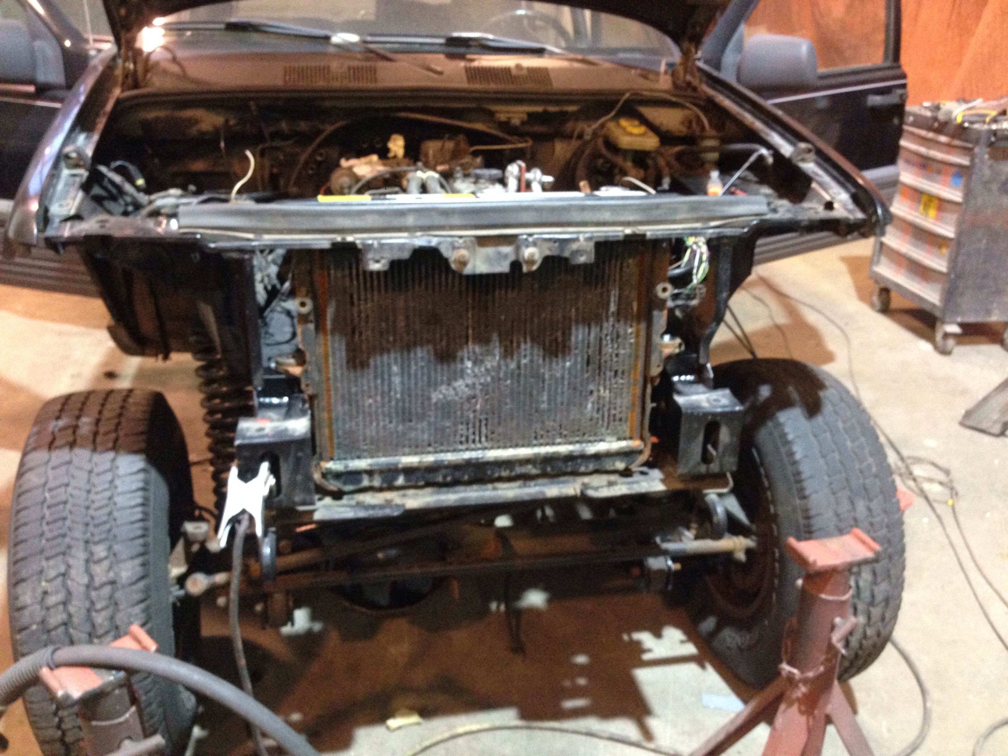

Tók svo þá ákvörðun að nota vatnskassann úr 60 cruisernum, helvítis vesen að fá cherokee kassann til að virka með þar sem inn og útökin á honum eru á verstu mögulegu stöðum.
Setti líka framgormana undir, mjög ánægður með hvernig hann stendur í þá og stífleikann á fjöðruninni.
Anyway, myndir:
Mótorinn kominn á sinn stað
Cruiser vatnskassinn og já ég ætla að fá mér nýjann (ef einhver lumar á góðum svona kassa má hin sami endillega hafa samband)

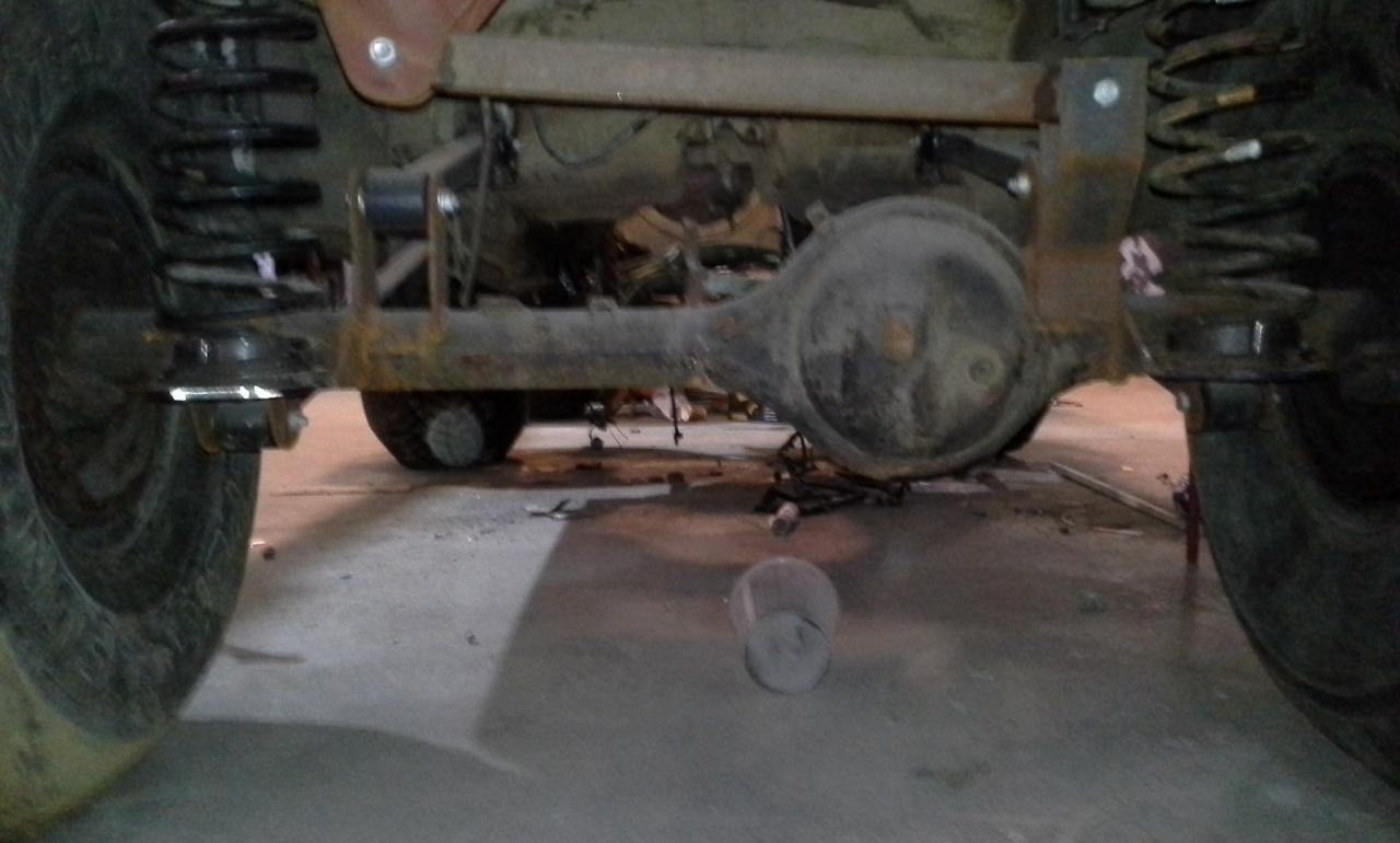

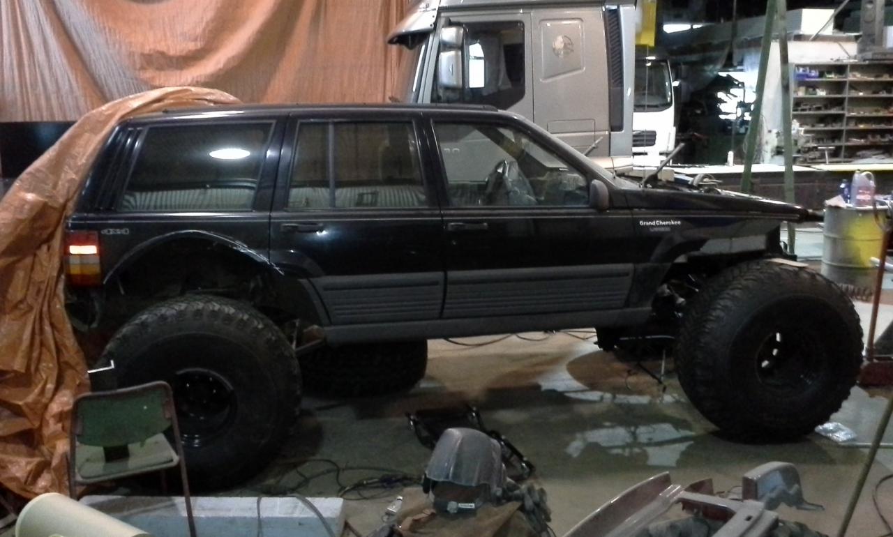

Svona stendur hann í gormunum, grunar að ég verði að fara í stífari gorma að aftan...
Svo þarf að möndla í þetta bremsur, kúplingu, hráolíu, stýrisdælu og 12volta alternator (úr patrol 2.8 að öllum líkindum) og þá er bara hægt að fara keyra :)

Áfram heldur sagan endalausa.
Verkefnið sigraði mig næstum því um helgina þegar ég komst að því að ég hafði verið með heilaniðurgang þegar ég ákvað að snúa túrbínunni á hvolf, sá hana fyrir mér speglaða eiginlega, sem var auðvitað ekki keisið, þannig þegar ég setti hana í núna með bremsuboosternum þá bara passaði draslið ekki á nokkurn veg, já og eitt blaðið í compressornum er brotið ;(
En eftir mikil harmvein og pælingar þá kom lausnin í nýársboði með familiíunni þar sem mér var bent á trick sem BMW kallarnir nota þegar þeir setja v8 í e30 bílana, en þá er bremsuboosterinn fyrir og hér eru herlegheitin!:
Bara færa draslið fram í grill :P
Passar eins og flís við rass núna og enginn hætta á að bræða boosterinn...
Svo var byrjað á tankasmíði:
Þetta er 105L tankur sem verður í gólfinu inní skotti
Og þessi verður undir bíl fyrir aftan hásingu, sirka 45L.
En efri tankurin verður tengdur við þann neðri beint með sveru röri/slöngu, þannig það þarf engar auka dælur.
þetta er úr 1.5mm kaldvölsuðu stáli.
Svo fer vikan vonandi í að Tigga þetta saman í rólegheitum

Smá update
Endaði á að fá mér vatnskassa úr 5.2 Grand, þá passa rörin fínt.
Kominn með stýrisdælu úr Chevy eða AMC, eitthvað amerískt allavega, með áföstu forðabúri og búinn að gera festingu fyrir hana, fórnaði AC dælunni.
Þarf að panta 12 volta alternator frá Ástralíu, en HJ61 bílarnir komu 12 volt þar, virðist vera erfitt að finna alternator með áfastri vacuum dælu í öðrum bílum, hilux gæti passað en er töluvert lítill og með röng hjól, fyrir utan að passa ekki beint í.
Túrbínan var síðan einn helvítis hausverkur, var seld röng túrbína fyrir nokkrum árum hjá Vélalandi minnir mig, bara man það ekki lengur og nenni ekki að væla í þeim, en þetta var CT26 úr Supra með miðju og hjól úr cruiser, sem var ekki að gera gott mót, hef örugglega ofsnúið henni og þannig brotið þjöppuhjólið, en það var alltof lítið í húsið, framleiddi samt merkilega mikið boost, þó það hafi komið inn frekar seint vegna þess að afgashúsið af suprunni er stærra (hærra A/R hlutfall).
Þannig ég fann 58020 afgashús (supra er 42010, 60 cruiser er 58010) í Canada sem ég fæ fyrir lítið og svo verður pöntuð miðja í Supra, þá ætti ég að vera kominn með nokkuð öfluga bínu, kæmi þá fyrr inn en hefur meira flæði en stock cruiser túrbína (supru compressorinn er með stærri inducer).
svo er bara að vona að rokkurinn hrökkvi í gang þegar þetta gummelaði er allt komið :)

Heyrðu það gengur bara akkúrat ekki neitt, eignaðist (já eða konan sá að mestu um það) tvíbura í júlí og hef ekki beint haft mikinn tíma til að vinna í þessu, ætli ég klári þetta ekki þegar þau fara að heiman....
Hjörturinn
Höfundur þráðar - Innlegg: 667
- Skráður: 01.feb 2010, 21:44
Re: Grand Cruiser
Jæja, konan rak mig að vinna í kagganum, er víst ekki húsum hæfur þegar ég er að skoða jeppamyndir frá félögunum þessa dagana....
Tók nú ekki beisin sýn við mér þegar ég skoðaði hann, hefur eitthvað fuglsgrey fundið leið inn um gatið á afturhleranum og drullað á allt klabbið, þetta fær maður fyrir letina, en annars var hann bara í góðu standi þó hann sé búinn að standa úti í rúmt ár.
Búið að græja festingar fyrir tankana og epoxý grunna allt, fékk konuna í lið með mér til að pússa og grunna þetta, munaði aldeilis um það, svona verða vonandi datenightin hjá okkur :P
Stóri tankurinn:
Og þessi minni, hann situr beint undir hinum
Samtals sirka 150 lítrar.
Svo er ég kominn með CT26 miðju með Supra compressor hjóli og get þá farið að setja saman bínuna.
verður vonandi farinn að keyra á þessu ári :)
Stóri tankurinn:
