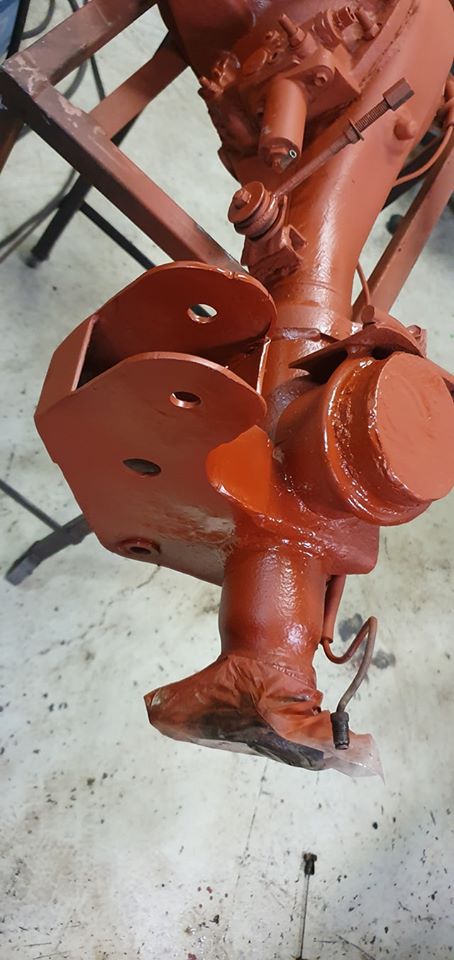

já ég ætla að gera það fyrir þennan vetur og fylgist vel með þessu bara, þetta hefur hangið í tvö ár svona hjá mér og 16 þar á undan en þeir vasar voru líka margstyrktir og soðnir og gjörónýtir
þetta er 4mm já
þetta er 4mm já

Re: HI-Lux ferðabifreið
þetta er allt 6mm hjá mér. sem er kannski overkill
Þetta gatabrjálæði er almennt til bölvunar í svona smíði. Hef séð ansi mörg tilfelli þar sem svona "léttingar" sem í raun skipta engu máli sem slíkar eru algert klúður burðarþolslega séð. Einstaka sinnum má réttlæta göt með því að setja rör í gegn sem stífingu og sjóða það allt saman. Oftast er samt betra að vera bara sparari á efnið utanmeð, þannig má létta alveg slatta ef það er markmiðið. Þynnra efni er oft allt í lagi líka ef rétt er farið með. Að búa viljandi til svona spennusvæði er algerlega ofar mínum skilningi.
já sammála, ég hélt einhvernveginn að þetta væri bara í lagi, þetta er svona hérumbil færibandaframleiðsla svona hilux á 38"
en ég byrja allavega á að styrkja þetta og fylgist með því hvernig það gefst, kannski er það bara alveg nóg :)
afsakið hvað ég er að troða mér mikið inn í þinn þráð
en þegar ég smíðaði mína þá dauðsá ég strax eftir að hafa gert þessi göt. ég er að fara taka hásingarnar undan til að blása þær og og skipta um hlutföll. ég ætla loka þessu held ég bara
Sævar Örn wrote:já sammála, ég hélt einhvernveginn að þetta væri bara í lagi, þetta er svona hérumbil færibandaframleiðsla svona hilux á 38"
"Þakka ykkur innleggið, ég er sammála þessu, þetta er að vísu breyting frá Arctic Trucks þeir breyttu bílnum hérumbil nýjum árið 2001 þannig ég taldi mig ekki þurfa að vera að finna upp hjólið."
Sæll Sævar, mig langar til að koma með eina ábendingu varðandi upphaflegu breytinguna a þessum jeppa. Kunningi minn var annar eigandi þessa jeppa á sínum tíma og þekki ég því aðeins til sögu hans. Þessum bíl var hvorki breytt af Arctic Trucks né er þetta eftirherma af breytingunni þaðan.
Kveðja, Freyr - Arctic Trucks
Sæll Freyr, þakka þér fyrir. Mér var ekki kunnugt um það, og hef raunar í fórum mínum mynd af bílnum hálfbreyttum utan í Auðbrekkunni en það má vera að hann hafi komið þar í öðrum erindagjörðum. Aukinheldur mátti ég berjast fyrir því að fá útskorning af stífuvösunum þegar ég endurnýjaði þá 2017, þar er komin skýringin ef þetta er þá frábrugðið hinni 'hefðbundnu' AT breytingu. Ef mig misminnir ekki þá snerist orðræðan sem þú vitnar í upphaflega um hönnun styrktarvasa fyrir höggdeyfana að aftan, en þeir hafa tollað vel á sínum stað eftir þá viðgerð.
Upphaflega breytingin á þessum bíl er löngu búin að búin að skila sínu, afskrifuð, og það er víst þannig að ég verð sjálfur að gangast í ábyrgð við hverju því sem aflögu fer héðan af, enda búinn að fikta í nokkurnveginn öllu á þessum tveim árum sem ég hef rekið bílinn.
Hvað um það, hásingin er hérumbil komin undan og vasarnir verða bara styrktir að sinni. Þá dugir þetta etv. önnur 20 ár á fjöllum. :)

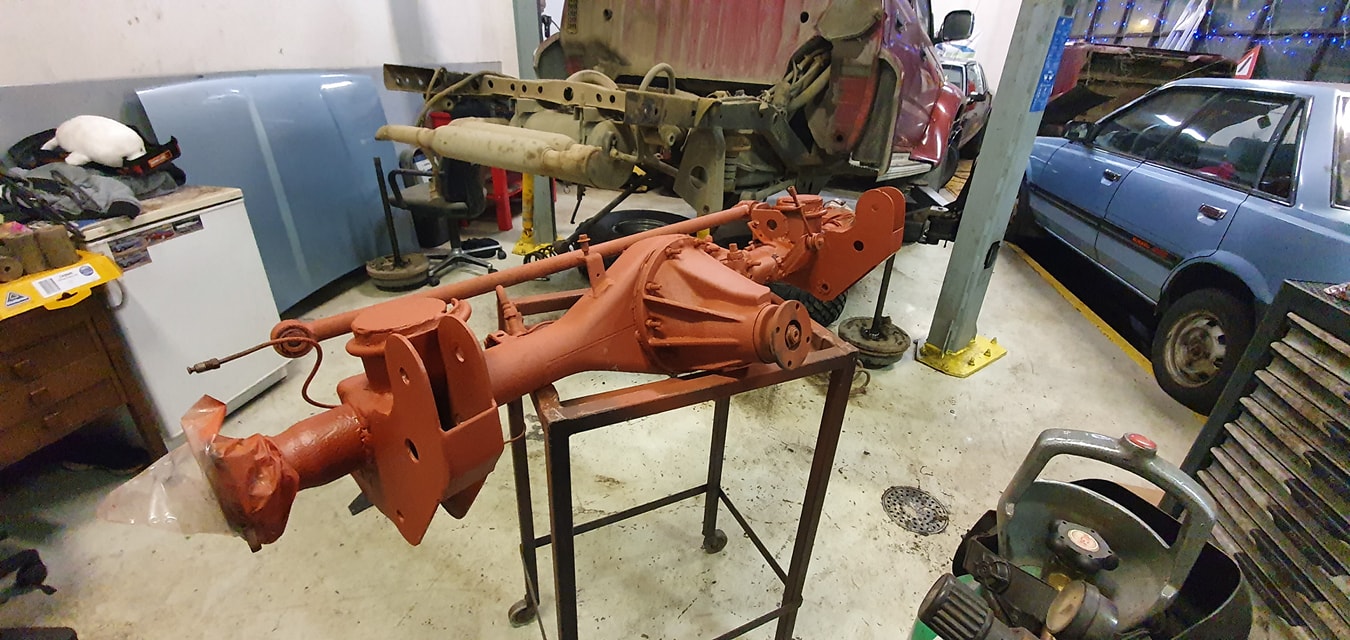

Hverju sem því líður þá hef ég lokið við styrkingu vasanna á hásingunni svo þeir brotna sennilega ekki meir, en þá er spurning hvort eitthvað annað gefi sig.
Mér til mikillar gleði eða þannig þá fann ég smá ryð í grindinni sem ég þarf að tækla sem allra fyrst.
Hvort tveggja er á stöðum þar sem áður hefur verið soðið í grindina þ.e. við stífufestingar og við gormafestur að aftan.
Ég tækla þetta með gormafesturnar núna meðan pallurinn er ekki á en ég bíð með hitt þar til boddýið fer af eftir veturinn :)
Grunnur yfir allt heila helvítið, það er allt í lagi :)
Vasarnir saumaðir saman á öllum köntum þannig rétt svo stífurnar komist þangað sem þær þurfa að komast.

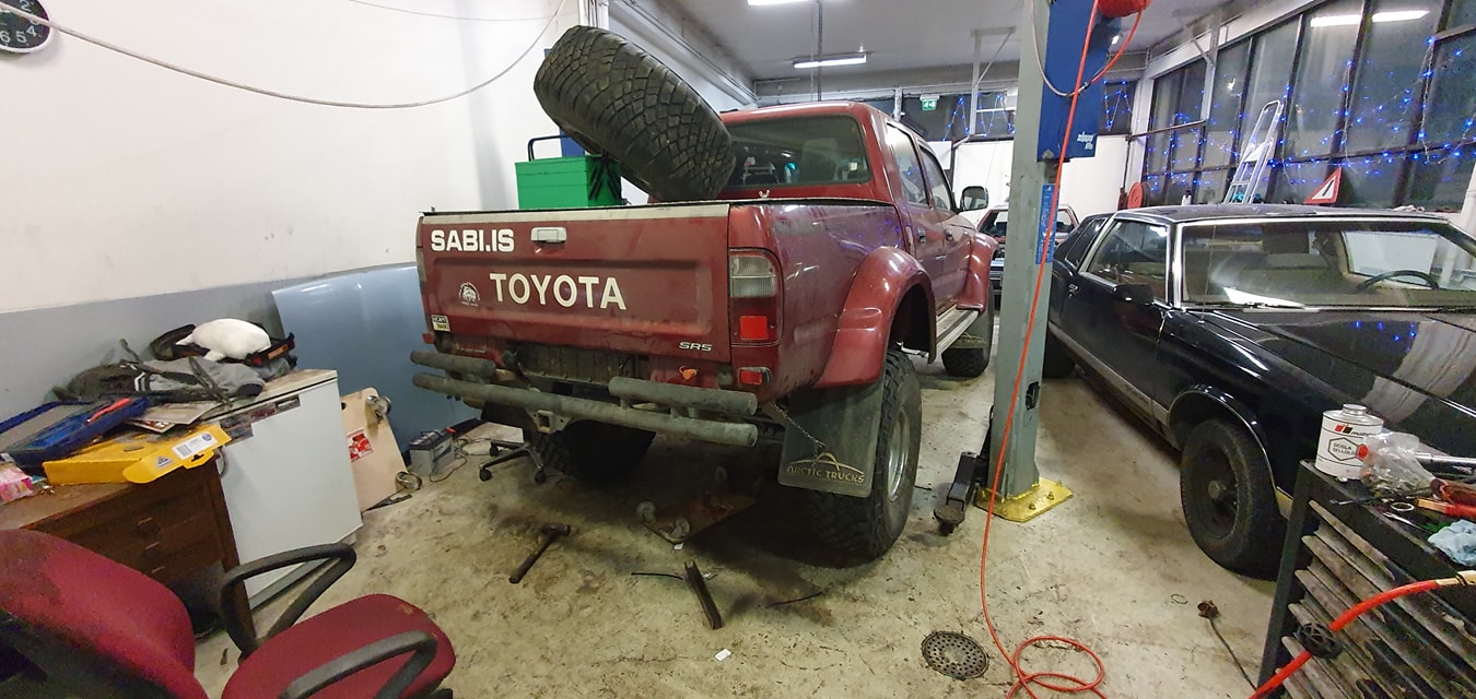

Pallurinn kominn á, rétti hann aðeins við hann hallaði alltaf nokkra mm fram eftir ryðviðgerðina 2017, smá feill hjá mér en orðið rétt núna

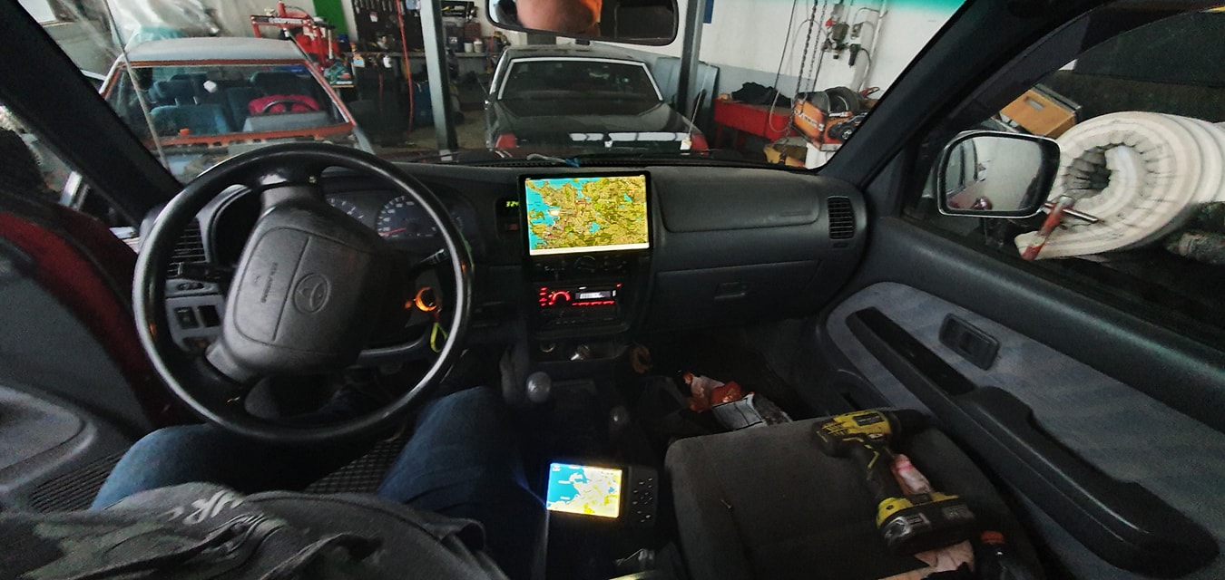

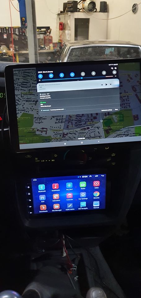

Kominn með padda á mælaborðið á snúnings festingu með frönskum rennilás, get haft hann svona breiðan og einnig á hinn veginn. Verður spennandi að sjá hvort þetta komi í stað GPS tækisins sem nú er komið milli sætanna til öryggis allavega fyrst um sinn.

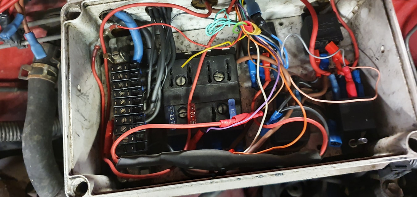

Ég tók einnig vel til í aukarafkerfinu og nú eru bara fjögur relay í boxinu en voru 12 áður. Ég var búinn að setja annað aukarafkerfisbox aftur í bílinn bakvið aftursætin sem stjórna undirljósum, vinnuljósum, olíudælu og loftdælu og læsingu að aftan, þannig það var ekki þörf á öllum þessum notendum í boxinu frammi í húddi lengur. Nú eru bara kastararnir þar og etv. set ég leitarljós stýringu þangað og sitthvað fleira seinna.

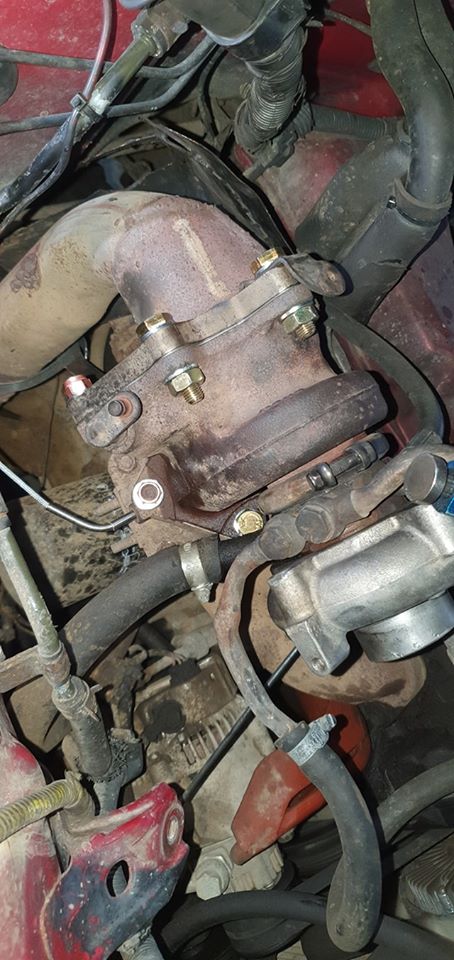

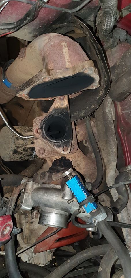

- Það bjargaðist samt allt saman, heflaði flangsana og setti nýjar þéttingar og bolta, hert í drep og málið dautt

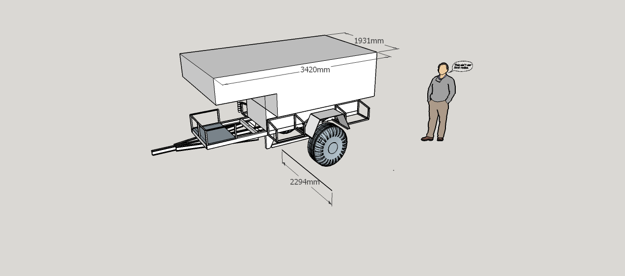

Re: Hilux ferðabifreið
Ég lærði að teikna í barnaskóla, spurning með lengd milli hjóla... hmm
Ég vissi að eitt og annað fleira þyrfti að gera í leiðinni, því ákvað ég að kippa kofanum af enda er það ekki stórmál en gerir þessa framkvæmd alla mun auðveldari,
Nú er hægt að græja þetta allt beinn í baki :)
Grind ryðguð að innan, þetta sést ekki fyrir eldsneytistönkunum en mig grunaði samt að þetta væri sirka svona, þetta kemur sér vel því ég saga grindina sundur nokkru framan við þessar skemmdir
Miðju body festingar hafa verið hækkaðar upp en þess ekki gætt að togkraftur verki á efri brún, þarna þarf ég að tengja upphækkaða vasann við efri brún á grind, þarna sést þreytusprunga sem er að byrja að myndast en ég held að þessi breyting sé síðan 2001
Fyrirhuguð sundurtekt
Enn bætir í skissurnar
6x6???
Hér er hjólhaf 3540 mm
